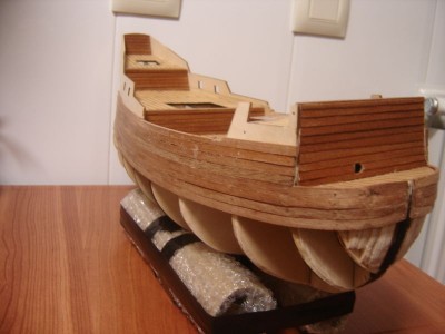

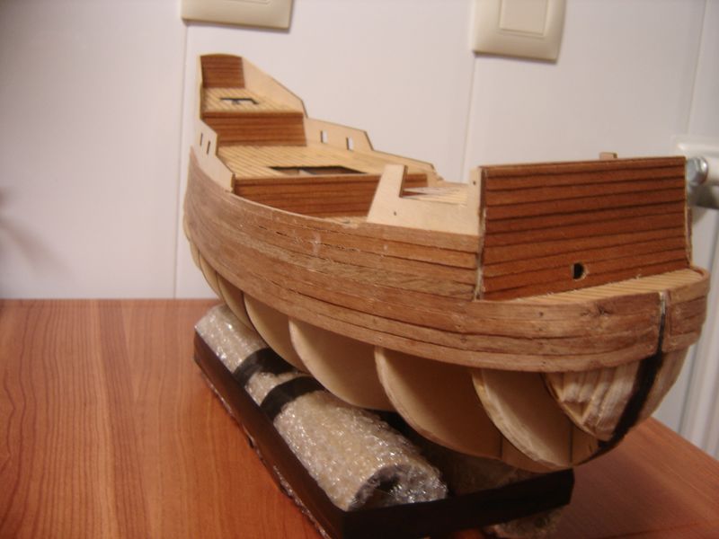

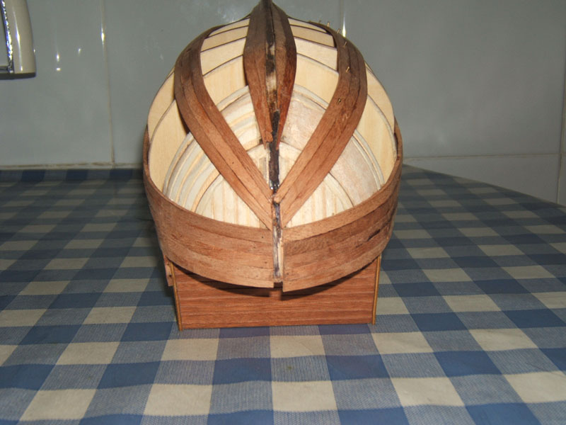

Marinero de agua dulce Observa Cesucar que en la proa ya te están "pidiendo" las tracas que empieces a reducirlas, porque de otro modo la parte inferior de ellas tenderá a no quedarse pegada a la cuaderna, no se si me explico....
Creo que me lo están pidiendo a gritos. Y ahora como lo hago, ¿las afilo para que acaben en punta, y las sigo colocando como hasta ahora o las traigo hacia arriba desde abajo, rellenando con atunes los huecos. No se si me explico bien.
Si no me entiendes hazmelo saber marinero, y...muchas gracias
Por cierto Frank, prueba con un barniz oscuro, color nogal por ejemplo
Te pongo foto, por eso de que el movimiento se demuestra andando :P

Hola cesucar, te pongo foto de como lo hice yo por si te sirve. Quede dicho que es mi primer barco y no se si esa sera la manera mejor de forrar, tambien te pongo para que veas el resultado final

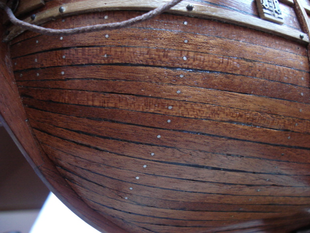

De momento lo llevo así y estoy trabajando en curvar las siguientes tracas. Muchas gracias a Marinero de agua dulce, frankmartin y valerio. Voy un poco más lento porqueno tengo todo el tiempo que querría pero a ver si estos días avanzo más.
Hasta la proxima un abrazo desde Salamanca
Necesita un lijado en profundidad...
Traqueando voy.......

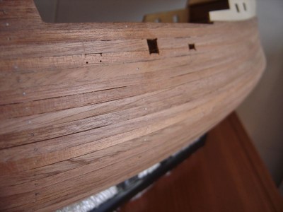

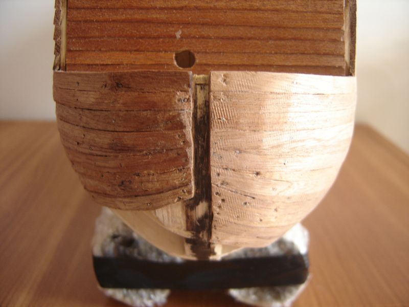

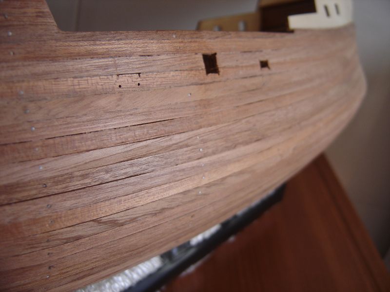

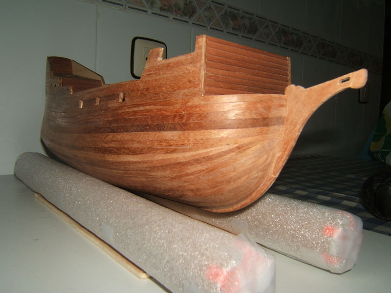

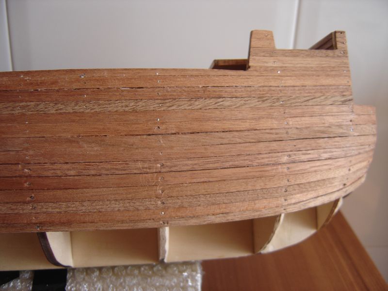

Hola a todos, he seguido forrando el casco por el lado de babor y he llegado a un punto en el que me estaba preocupando ver los numerosos fallos que tenía, sobre todo por tracas que sobresalían o las que estaban astilladas. Por otro lado había huecos grandes entre las tracas que he rellenado con pequeños fragmentos de madera.
Al final me he decidido a hacer un lijado un poco profundo para ver si merecía la pena continuar y los resultados me han maravillado. He igualado el casco y ha quedado muy liso, y eso que solo he usado una lija de media caña y aun no he cogido el papel de lija para afinar.
Estoy meditando abrir las troneras de los cañones ya, con objeto de que los restos que puedan caer en el interior del casco no se me queden ahí por los siglos de los siglos. Así los restos saldrán por la quilla que aun no he cerrado.
Os quería preguntar por como rellenar pequeños agujeritos fruto de las cabezas de los clavos que he quitado, lo hago con masilla?, si es así con cual?
Ya me contareis. Os dejo unas fotos. Un saludo

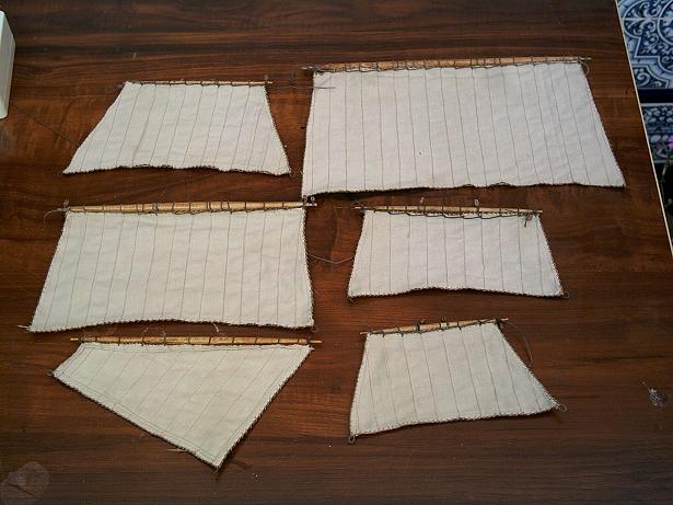

Cabina del piloto reducida, retrasada hacia popa y acristalada. La verdad es que queda mucho mejor. Gracias Marinero.
La contundencia del adjetivo “monstruosos” me convenció de la necesidad de cambiar los flechastres. Gracias maestro.
Una vez confeccionadas las velas y palos (gracias Valerio), me dispongo a colocarlas.
Cuelgo fotos por si aún estoy a tiempo de hacer alguna que otra modificación.
Ya me contareis. Os dejo unas fotos. Un saludo[/quote]
Todavia estas a tiempo de hacer lo siguiente ,ojo que solo es una idea: refuerza interiormente las tracas verticalmente a ambos lados de donde vayas a hacer las troneras, con ello las tracas que no esten apoyadas en cuadernas por lo menos tendrán un buen asiento a la hora de abrirlas.Otra cosa creo que tampoco es muy importante que no se vean las cabezas de los clavos, aunque hacemos modelos en la realidad si se ven los clavos, otra cosa seria que no estuvieran a escala. Te ha quedado muy bien después del limado, ahora lija y lija.

hazlotu escribió:Cabina del piloto reducida, retrasada hacia popa y acristalada. La verdad es que queda mucho mejor. Gracias Marinero.
Todo es mejorable...pero para: ser tu primer modelo, ser un modelo de plano, haber hecho tu las piezas, lo veo (y yo soy el aprendiz del aprendiz ) bastante bien. Un saludo

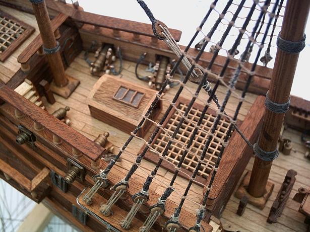

Marinero_de_agua_dulce
Mensajes: 1487

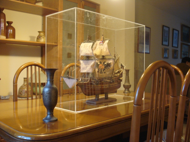

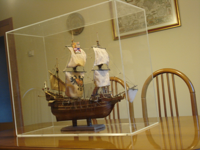

San Francisco terminado
Ahora si que puedo decir que ya lo esta,le faltaba la urna, no me ha salido mal de precio,pero no suelen hacer envios fuera de Madrid,aunque nos los descartan, simplemente porque las agencias de transporte hacen caso omiso de la etiqueta "Muy fragil"si estais interesados os doy datos con un MP. Saludos
Lado babor
Lado babor
Última edición por Marinero_de_agua_dulce el Sab Mar 08, 2008 12:20 pm, editado 1 vez en total.
Mensajes: 1487
vista estibor
Lado estibor
Lado estibor
valerio
Mensajes: 84
Registrado: Vie Dic 15, 2006 2:08 pm
Mensaje por valerio »
Una vez mas solo tengo una palabra "CHAPO"
PacoAcevedo
Mensajes: 101
Registrado: Lun Oct 29, 2007 7:37 pm
Ubicación: Bormujos (Sevilla)
Mensaje por PacoAcevedo »
Magnifico resultado.
¿Cristal o metacrilato?
