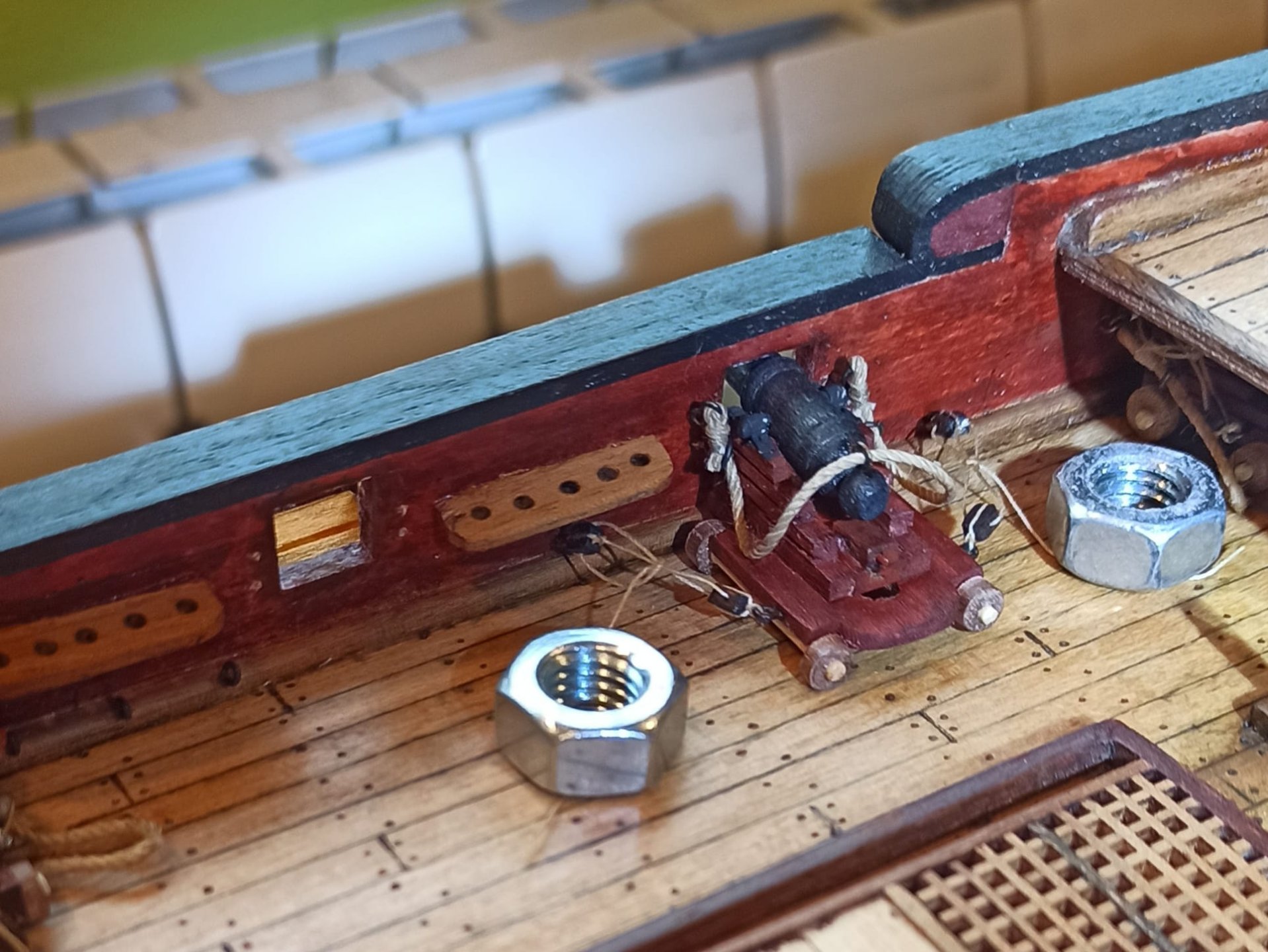

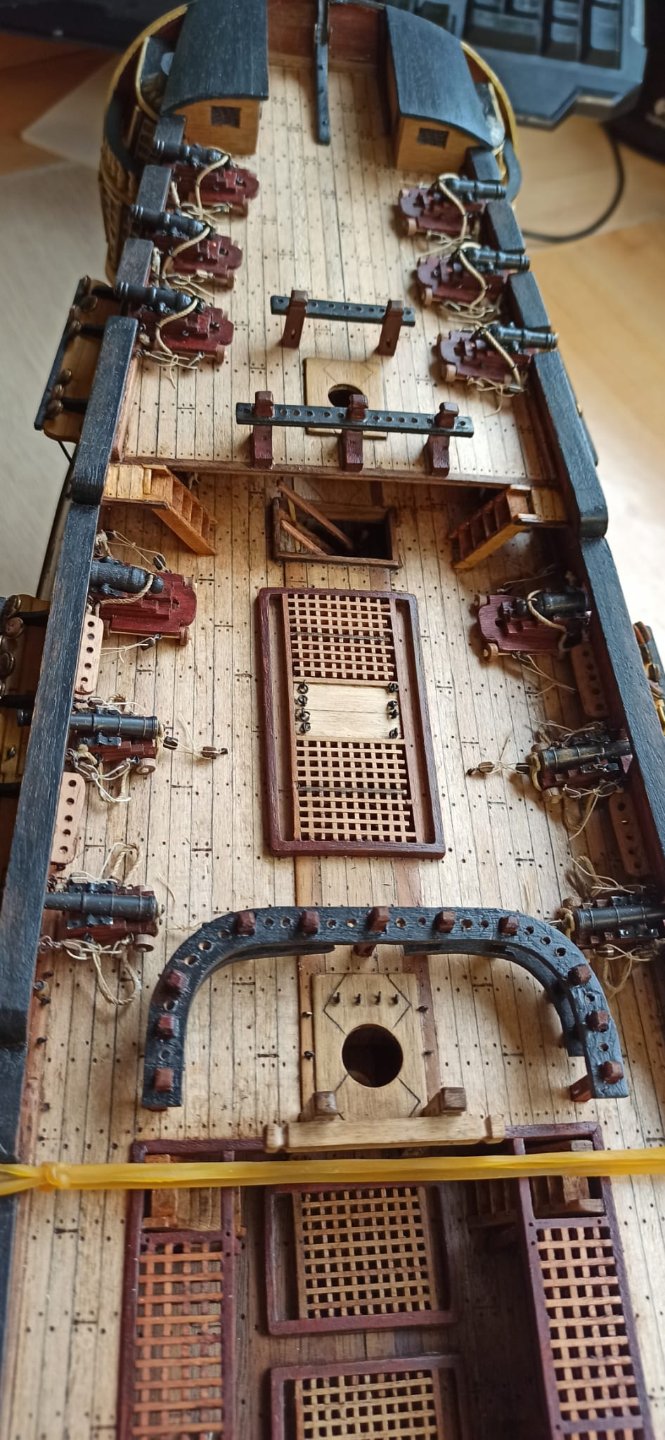

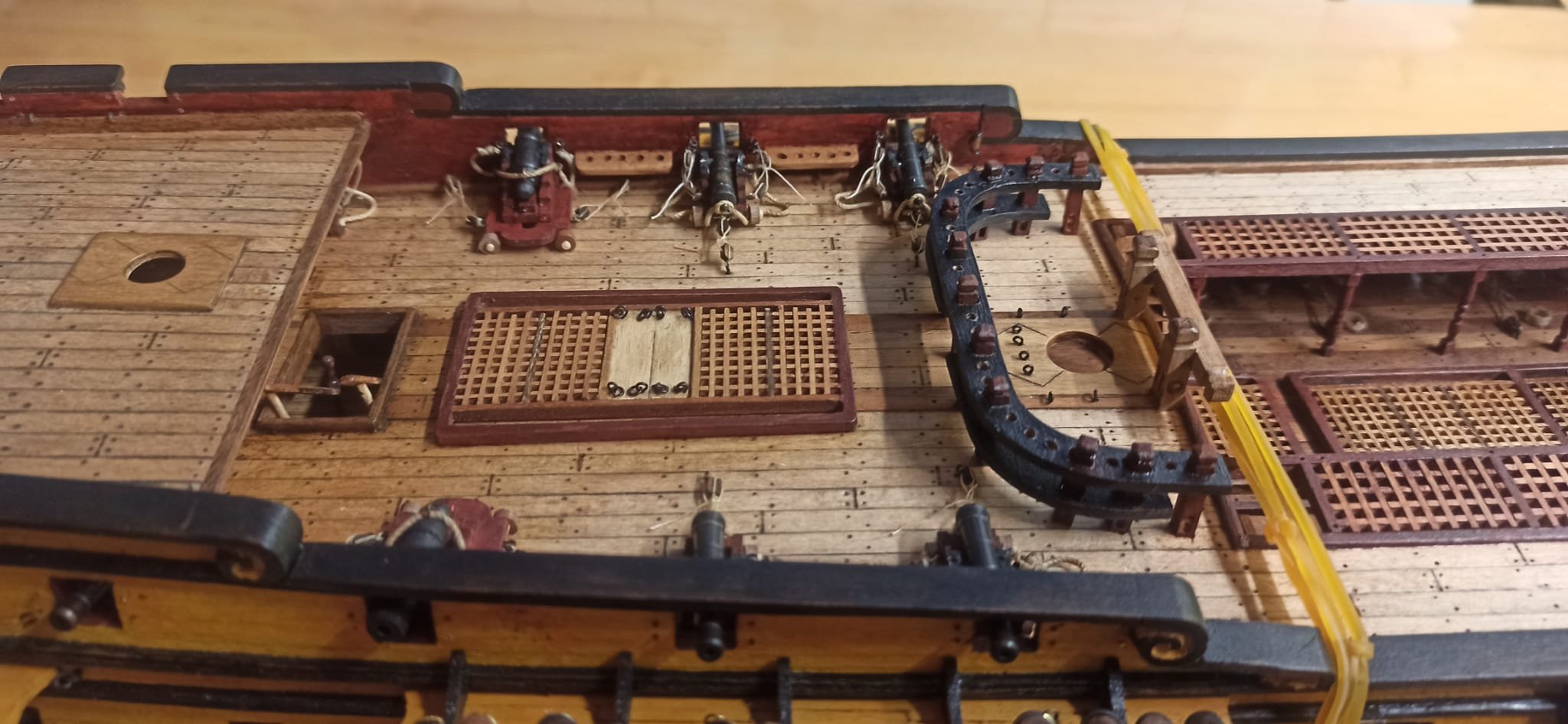

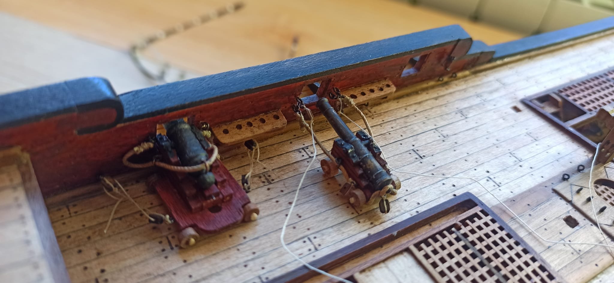

Lo del fondo de encima del radiador, no penseis cosas raras, son las pieles de foca...para que se sequen, ( a alguno le he dejado muerto, jejejeje...)
Imagen de WhatsApp 2024-02-14 a las 18.58.01_9e901a50.jpg (153.02 KiB) Visto 4054 veces
Imagen de WhatsApp 2024-02-14 a las 18.58.01_3fa7e57f.jpg (151.26 KiB) Visto 4054 veces

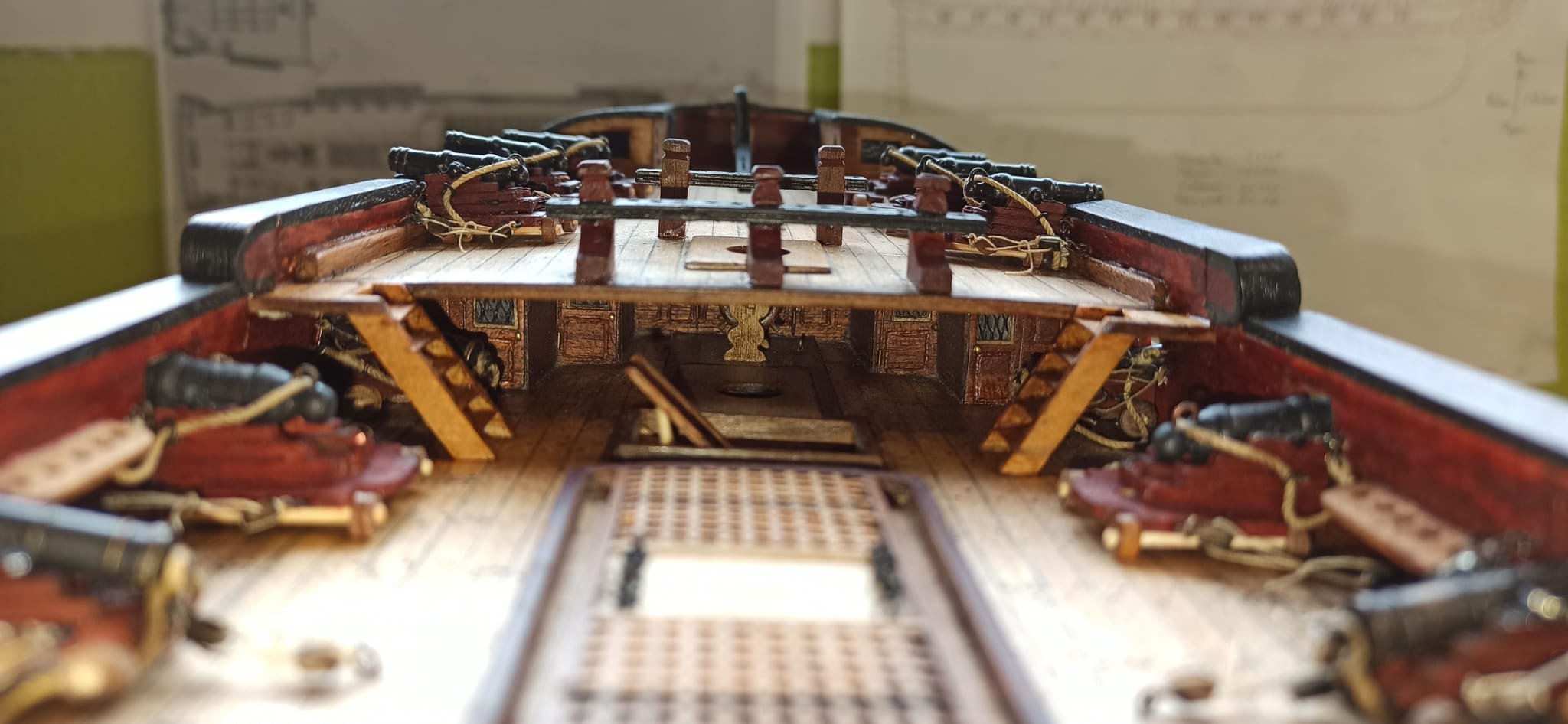

Mensajes: 6012
Re: San Juan Nepomuceno de AL

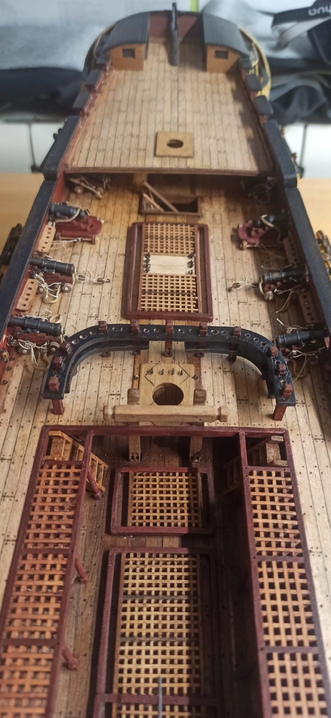

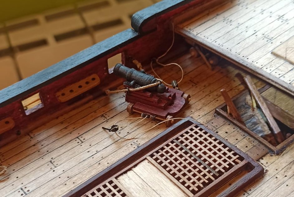

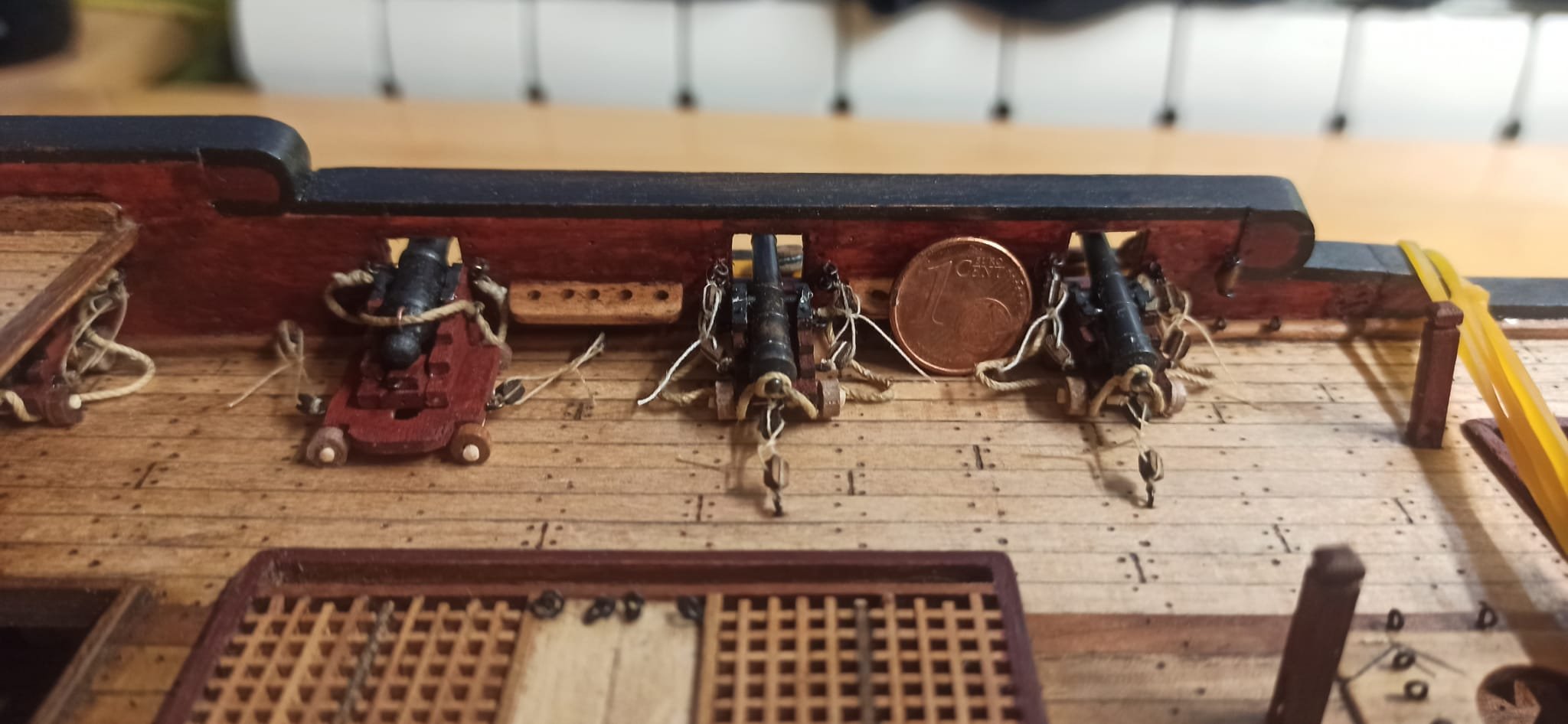

Tradicionalmente se ponen los "adujos" sin que impidan desplazarse al cañón. Deberían , en mi opinión, ponerse los cañones trincados fuera o abarbetados si el barco figura navegando. Pero es como las velas que TODO el mundo representa con las velas cuadras recibiendo viento de popa y las de cuchillo de proa, es un disparate, pero mal de muchos consuelo de tontos, dicen .
Tu modelo está quedando muy bien, pon los adujos como más te gusten.
Veo que has puesto el cabrestante del combés pero no el del castiĺlo. El de el combés se quitaba en navegación en España,( en Inglaterra no), porque la lancha apoyaba en el combés y encima llevaba el bote y encima el serení y el conjunto coge mucha altura como para encima ponerlo sobre el cabrestante. En Inglaterra no ponian enjaretados en los pasamanos y ponían falsos baos para colocar los botes en tres filas, en cambio no tenían cabrestante en el castillo y franceses y españole sí lo tenían., la cocina inglesa con su hogar para pollos al espetón lo impedía.

Me temo que como siga así el clima las pieles de foca las vas a usar poco. Así tienes más tiempo para el modelismo. 😁 Siempre te quedará la bici.

:lol: :lol: :lol: ya veo @Buhochico que sabes de que va el tema🤪. Tienes razón, pero si no hay nieve, podré hacer mas btt, el problema es el agua que la nieve va soltando poco a poco en primavera, y que profundiza más en el terreno.

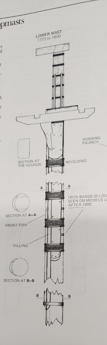

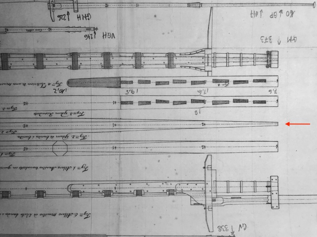

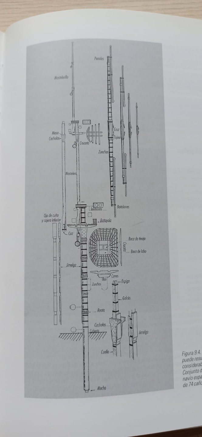

Buenas noches, ando investigando el tema de los mástiles, en el hilo de Jean Marie tiene una foto que me interesa, pero no se ve muy bien, alguien sabe donde conseguir planos, parecidos, para intentar dar forma adecuada, en el hilo de @MMP sale también algo, pero no termino de aclararme, y en el buscador en la sección de planos, no me sale nada, Gracias de antemano.
Encontré esto también, creo que se ajusta a la realidad, pero no soy u n experto para afirmarlo

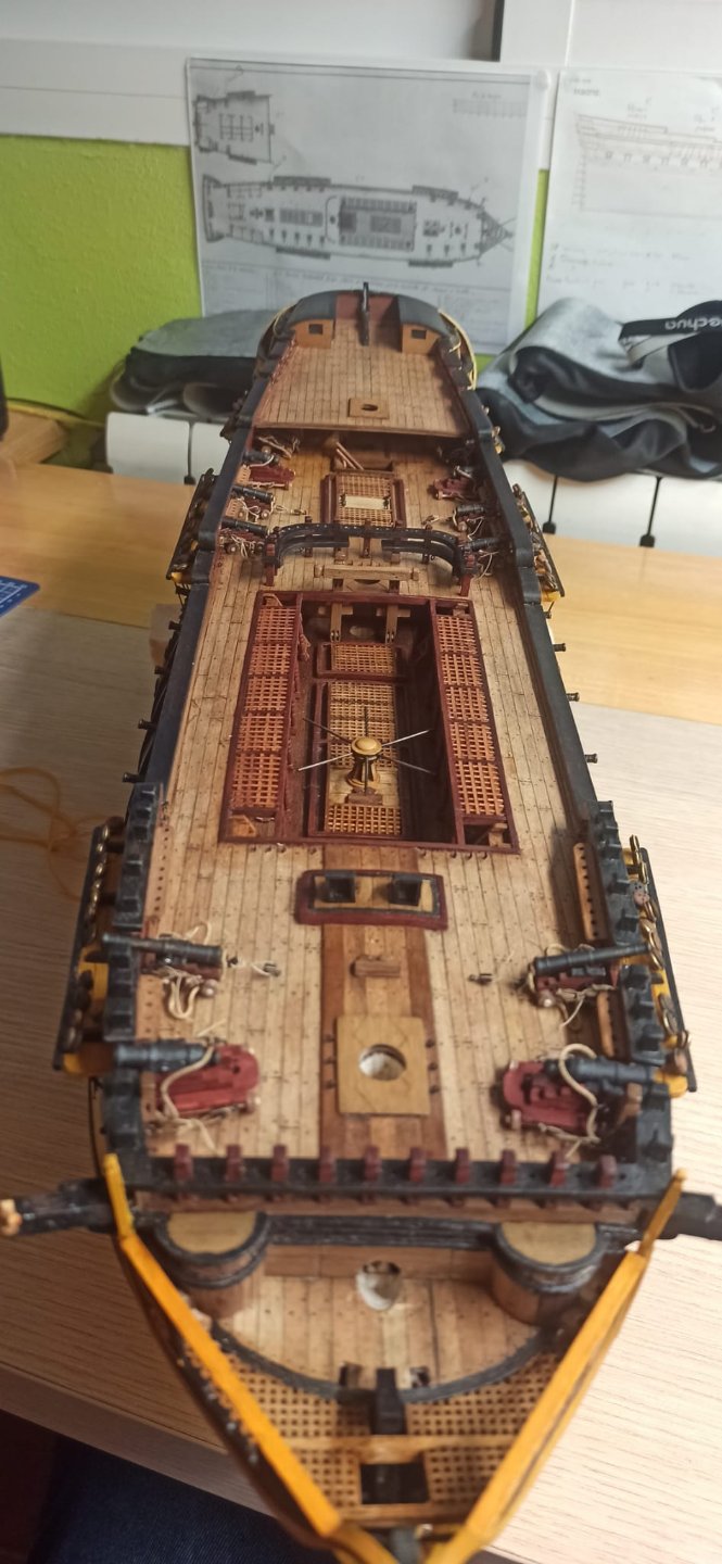

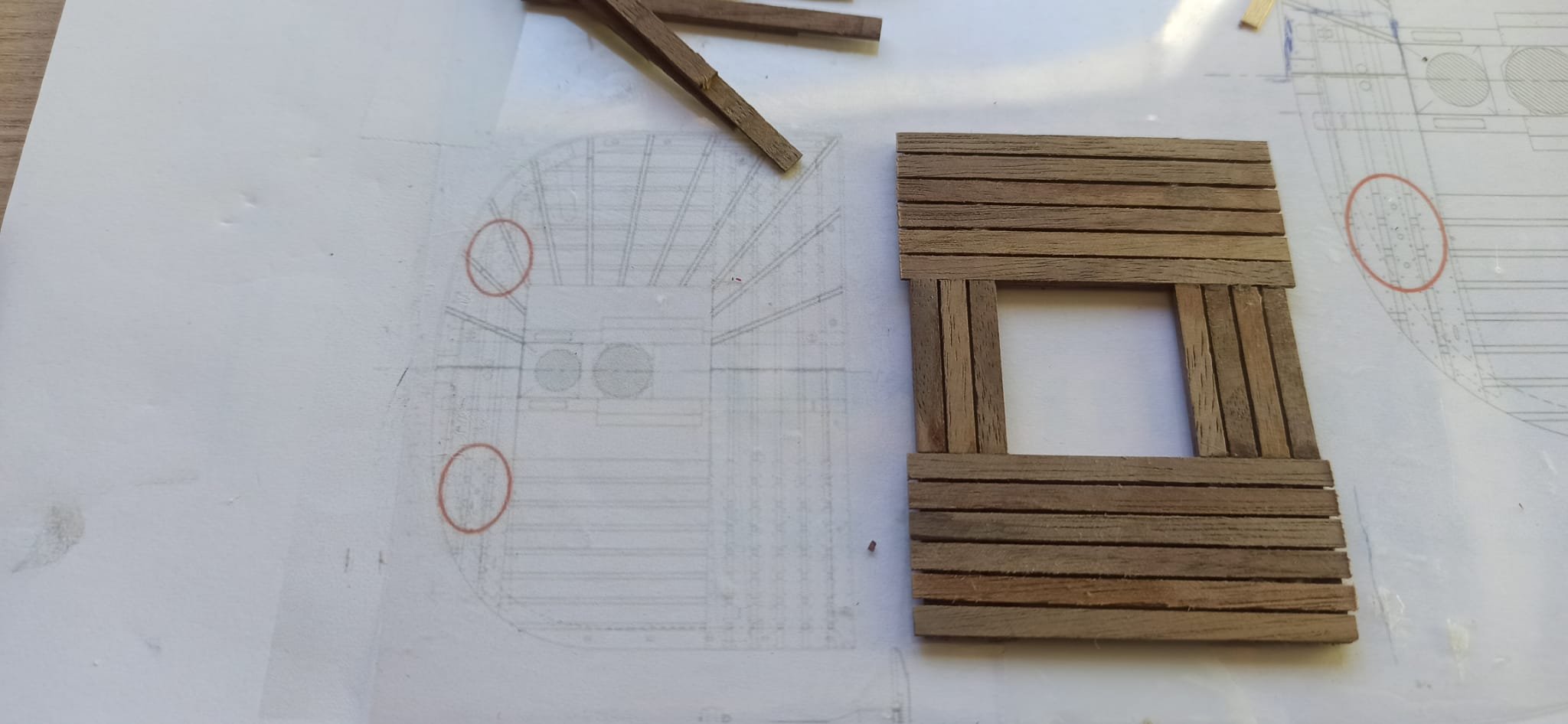

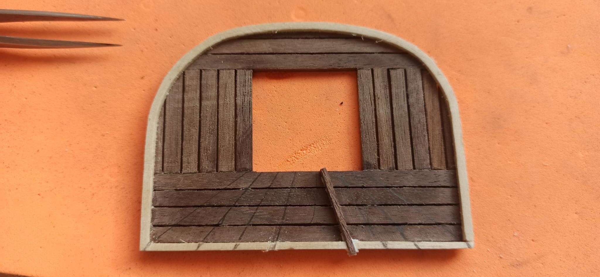

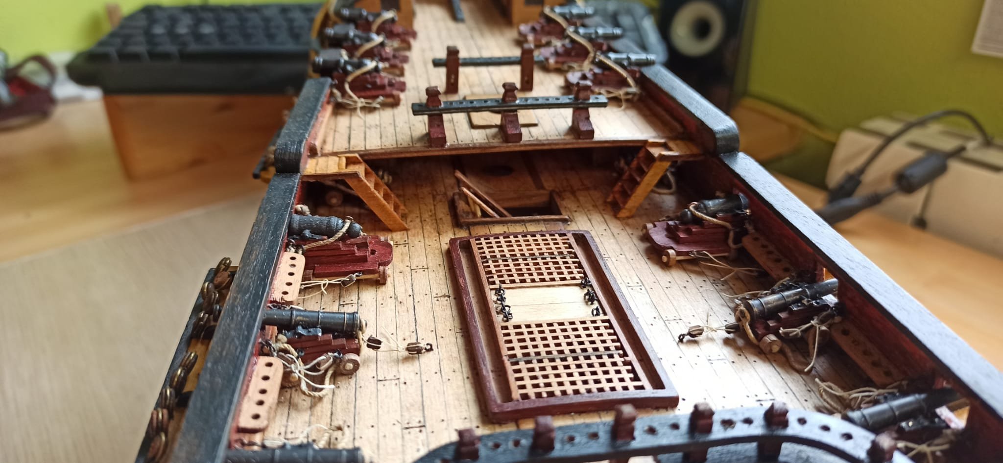

No se si lo he dicho ya, pero lo repito, los archivos pdf con los planos no están a escala 1:1 sino mucho mayor, tenerlo en cuenta si imprimís para haceros de guía, los planos físicos si, salvo la vista real que es más pequeña del real, la planta y alzado, lo desconozco.

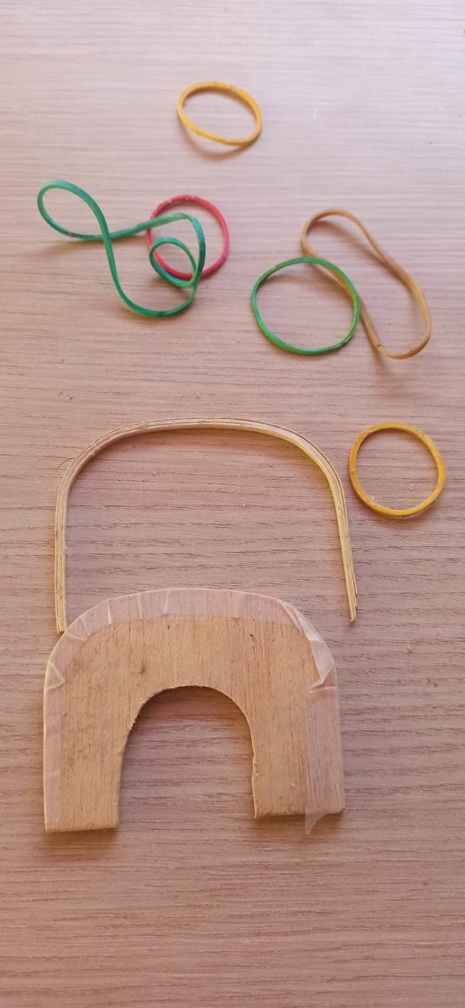

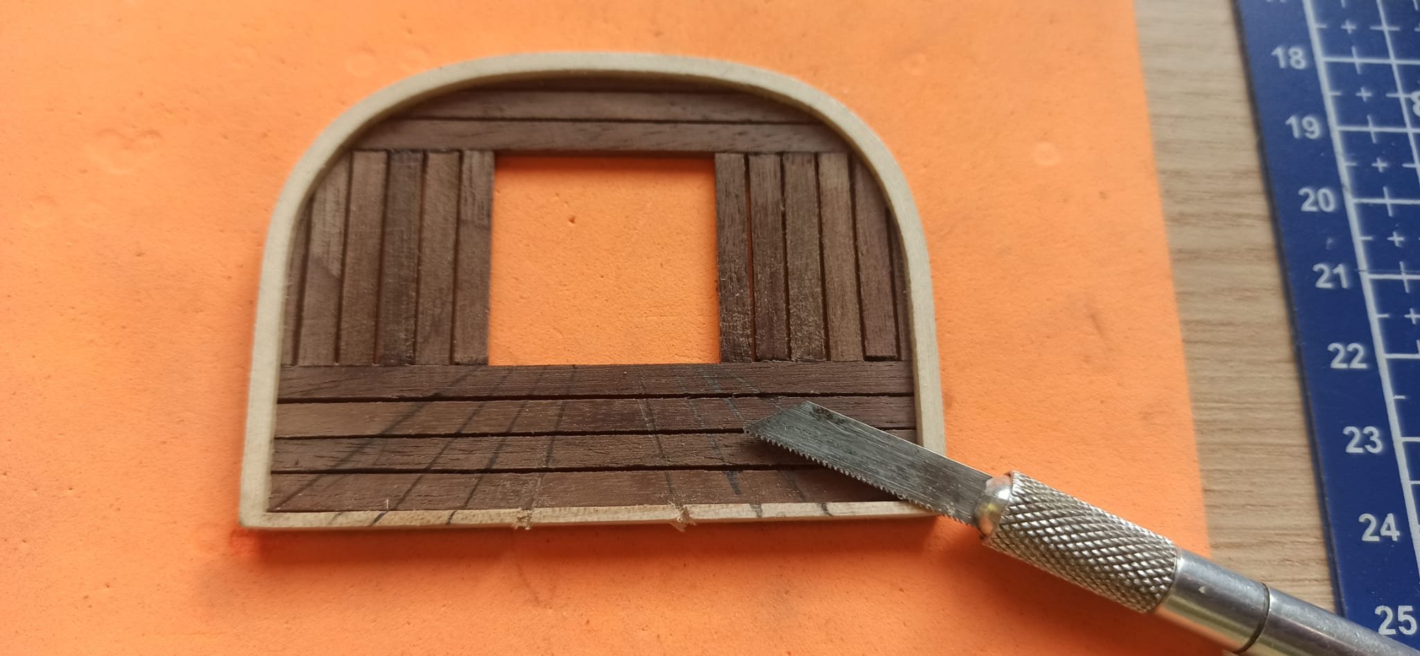

Bueno ayer fui a colocar las escaleras del Alcázar, y evidentemente como bien han dicho con anterioridad más de uno, si las pones como te indica el kit, debes de saltar el cañón, con lo que las he colocado laterales, no debe ser muy real, pero...es lo que hay. Luego le pondré barandilla igual que al pozo del combés, de momento creo que son demasiado delicados para ponerlo, lo dejaré con los agujeros preparado para luego solo introducir y pegar.

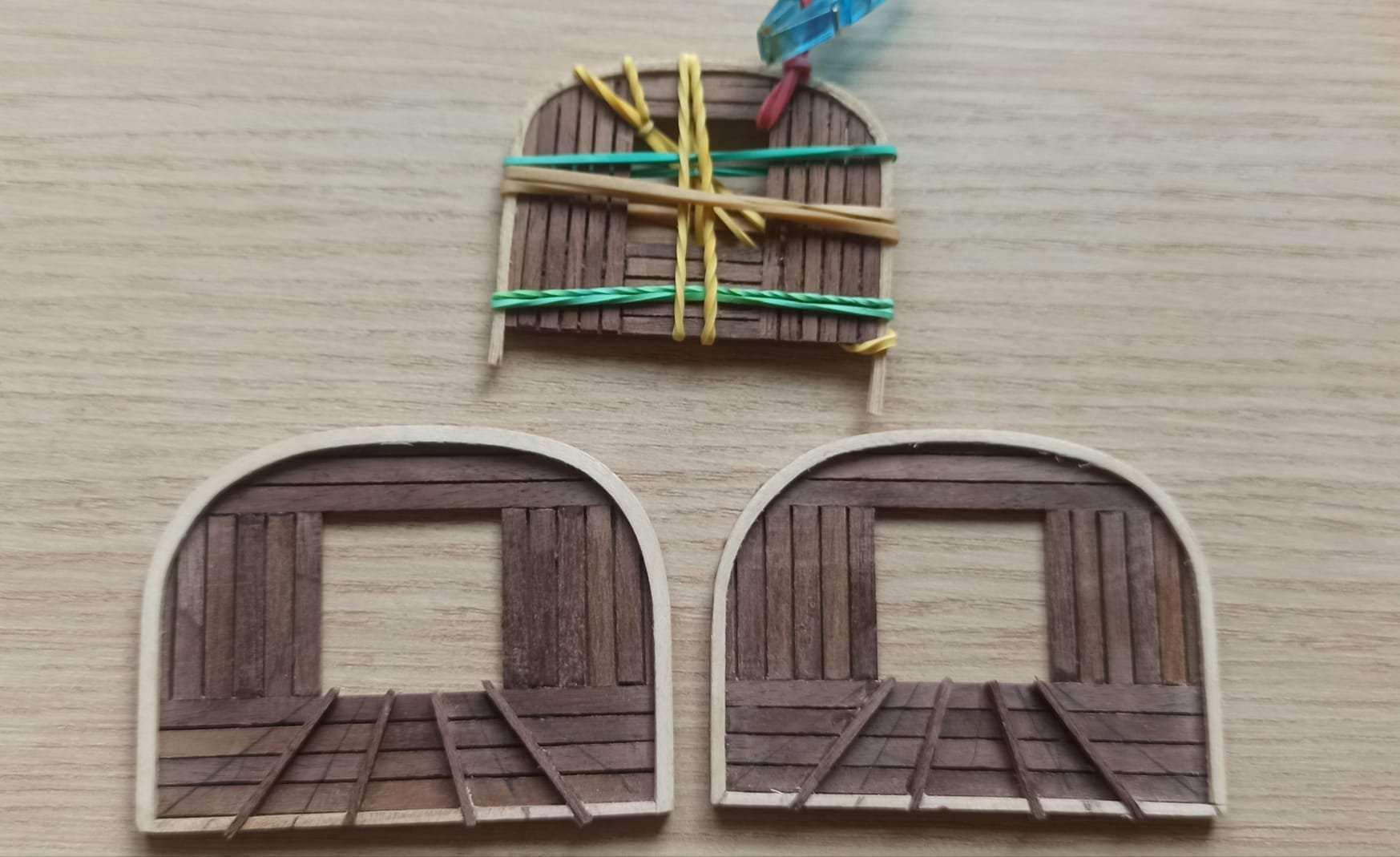

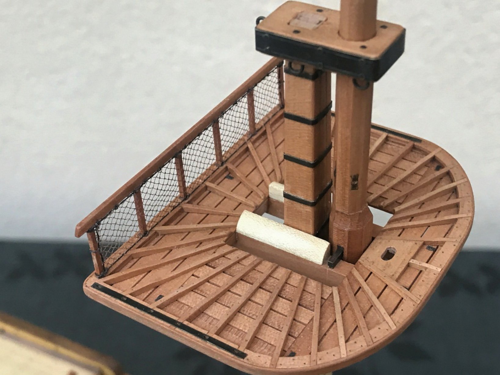

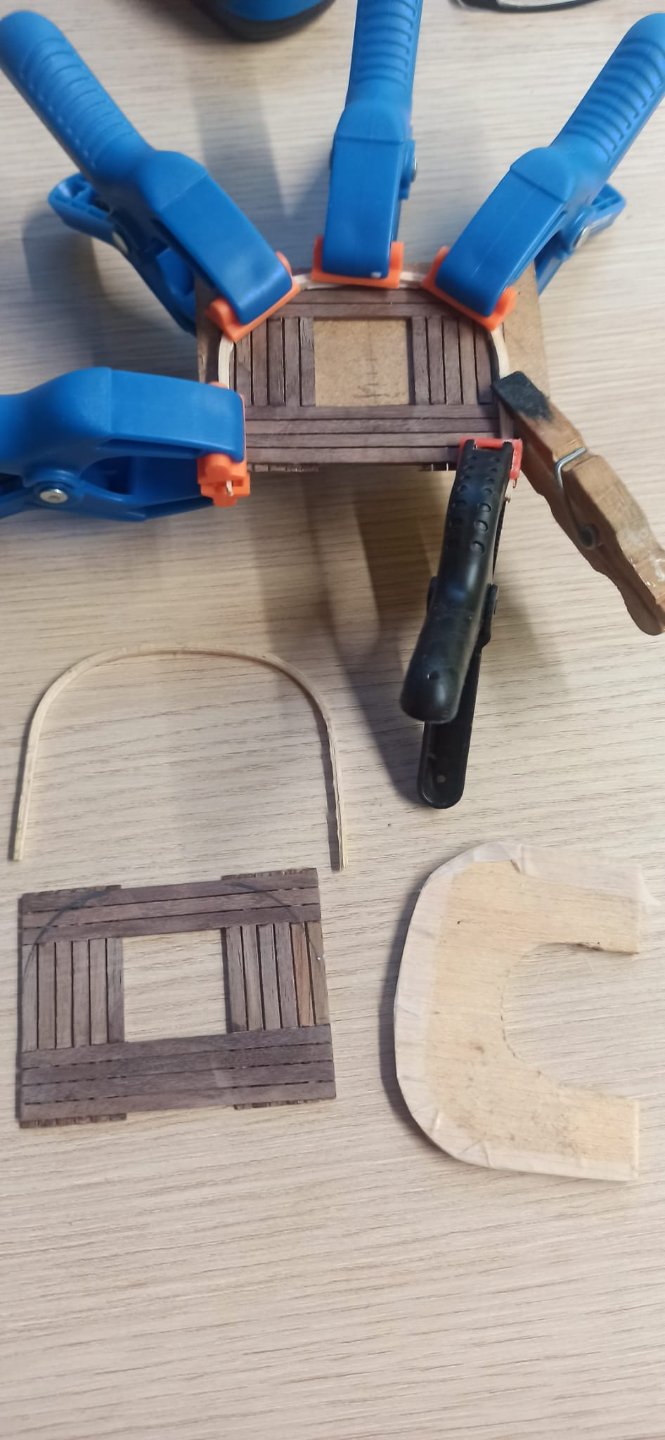

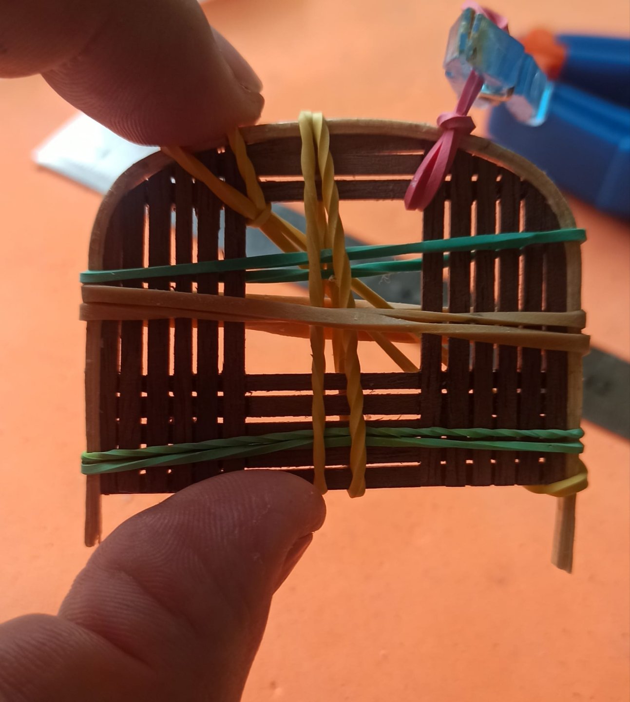

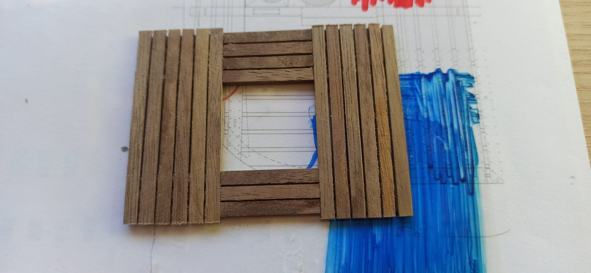

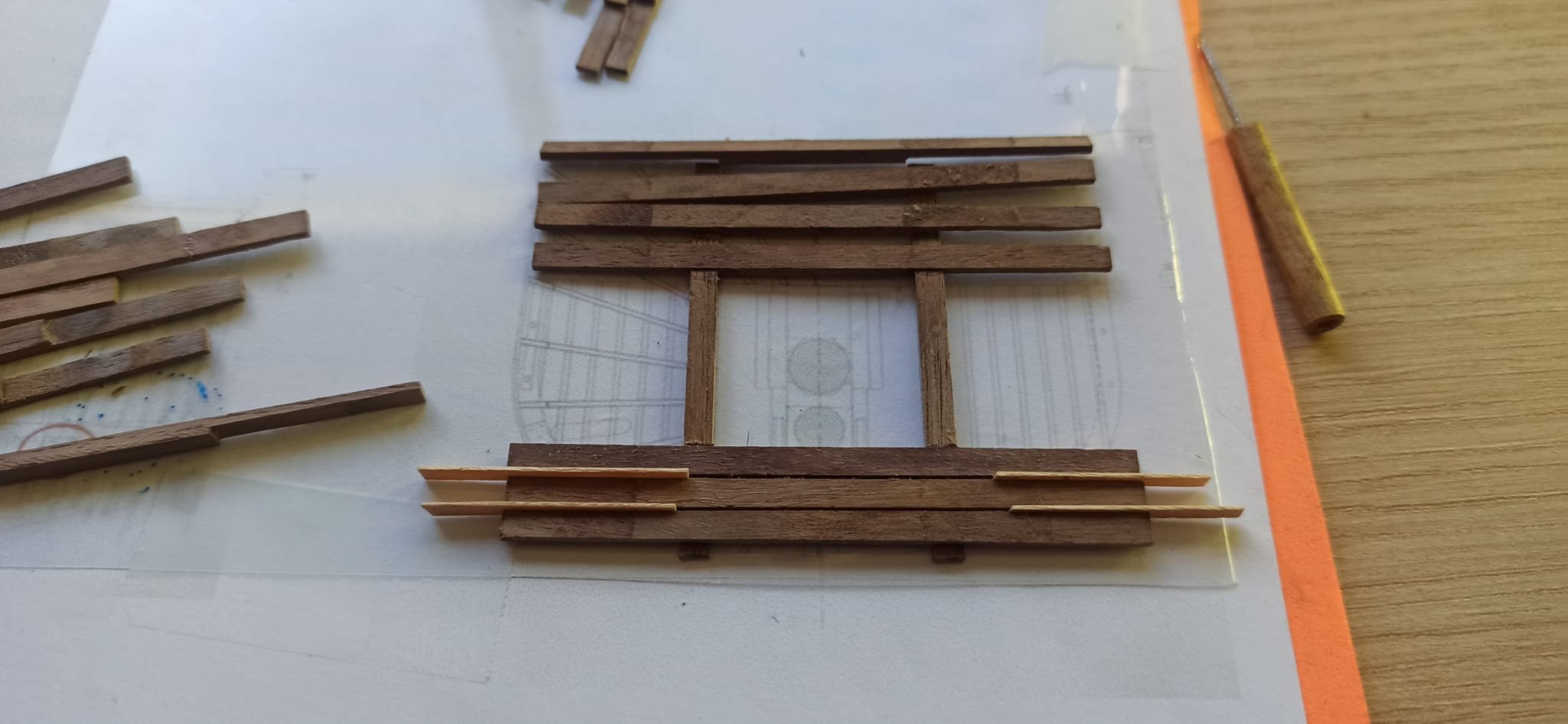

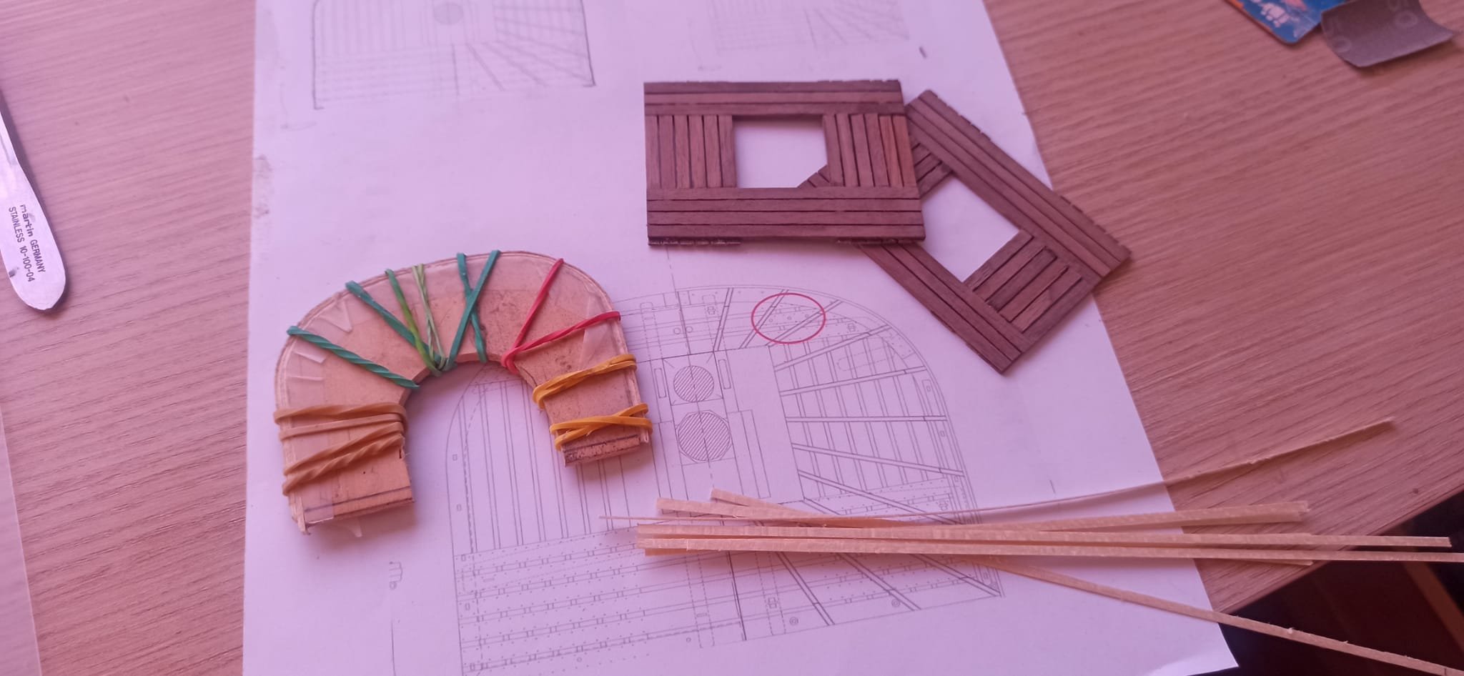

Seguimos, encontré varios libros de modelismo, y tras buscar y buscar encontré más menos la forma de los mástiles, con lo que me pongo a darles forma troncocónica, la parte final va en cuadrado, es la zona que esta desde las calochas hasta final. eso en los machos principales, los mastelillos, ya llegarán. Los mecanizo primero con un cepillo rebajo la mitad del grosor a rebajar, y luego en el taladro en el trastero, con punto de apollo, primero lima de hierro, para ir acabando con diferentes grosores de lija. Ultimos pases longuitudinales para evitar las marcas circulares.
También voy haciendo las cofas, decido hacerlas como realiza Jean Marie, no con tanto detalle, pero si en construcción, para lo que rebajo a la mitad las tablas que conforman la base de la cofa, y para los refuerzos de perímetro, hago la misma operación que para los brazales, listones de 0´2 x 2 pegados y dados forma con una platilla.

Más fotos que no entraban en el anterior post, las cofas de Mayor y Triquete son iguales, la de Mesana más pequeña.

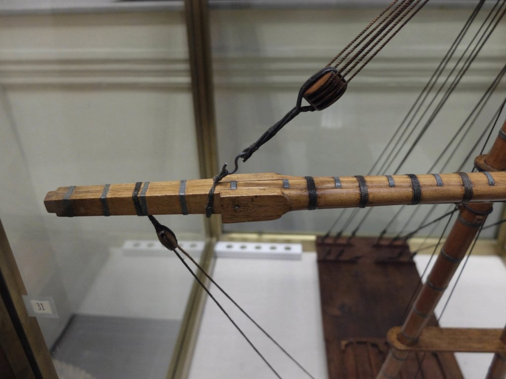

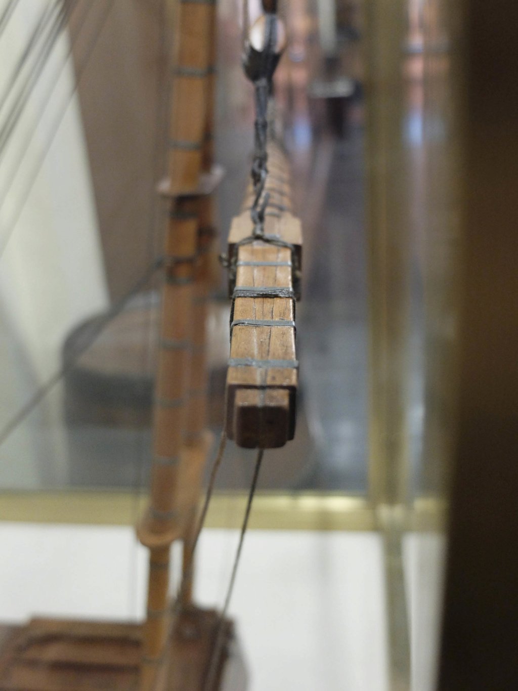

Creo que estas son del MNM , puede que se las pasará Ñeopoldo a Jean M., se aprecia bien la forma en que acaba el mástil.

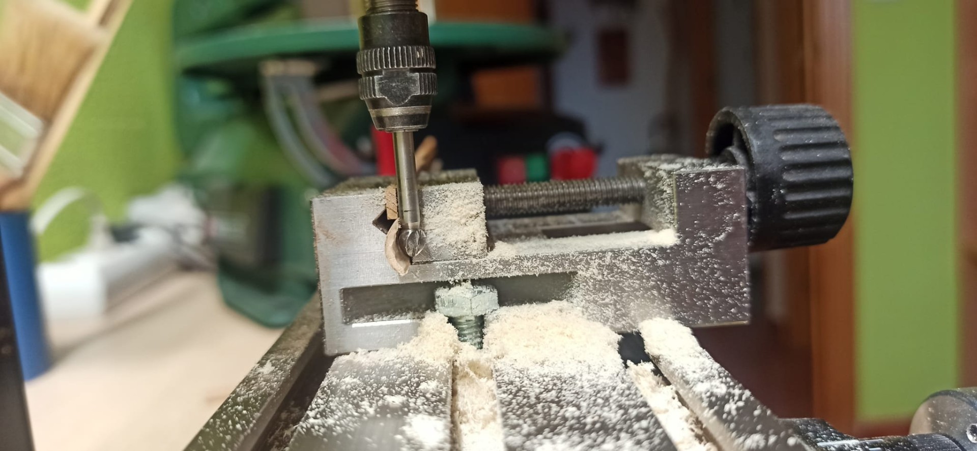

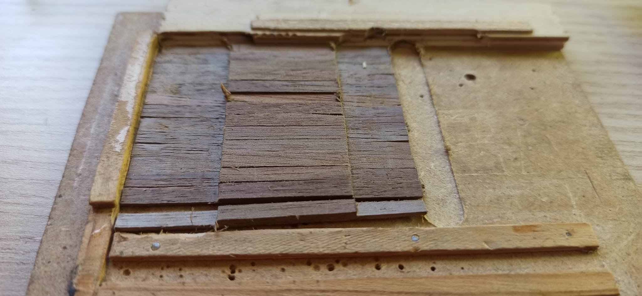

Buenas tardes, sigo progresando adecuadamente como dicen los profes, jejejeje...voy a compartir este trabajo con vosotros, pues creo que os puede servir, otros lo hacen con lija y paciencia, yo como a veces no tengo de lo segundo, dandole al coco, ( quizás en el foro ya este colgado, yo no lo he visto) pensé en hacer el rebaje semicircular de las Jimelgas con la fresadora y una fresa cilíndrica. El invento me ha salido a la primera, hay que dar varias pasadas pues mi fresa es pequeña. Primero hay que cortar longitudinalmente una pieza de una varilla cilíndrica del diámetro necesario, en este caso de 10 mm. luego en la fresa, o en su caso, taladro con soporte vertical, se coloca la pieza, el apriete se hace en la parte superior con tablillas para que la pieza a mecanizar corra libremente pero sin juego, ya solo ir jugando con la mesa de coordenadas para darle la forma.

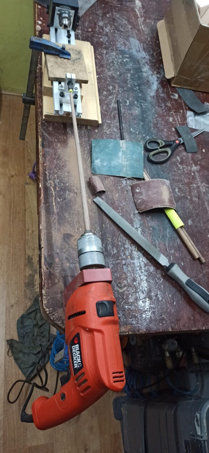

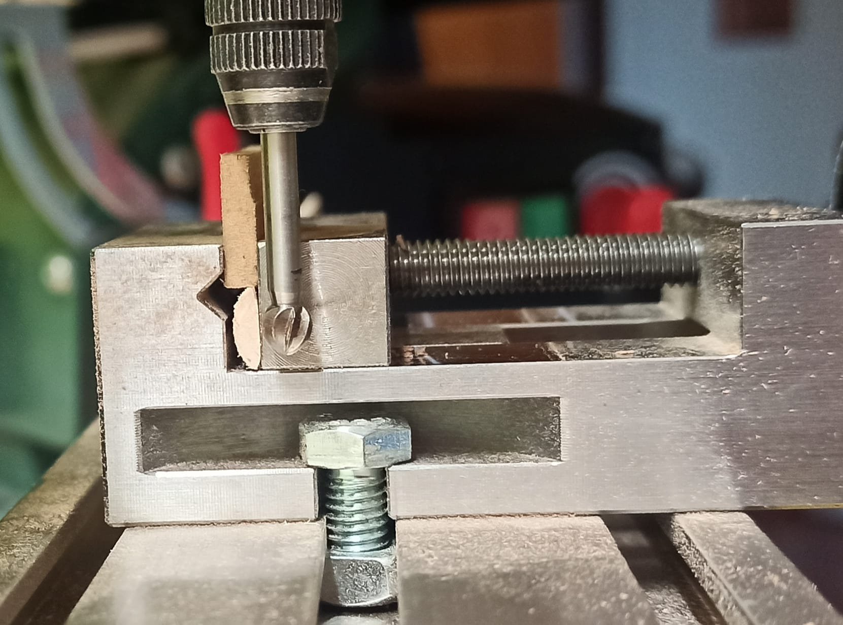

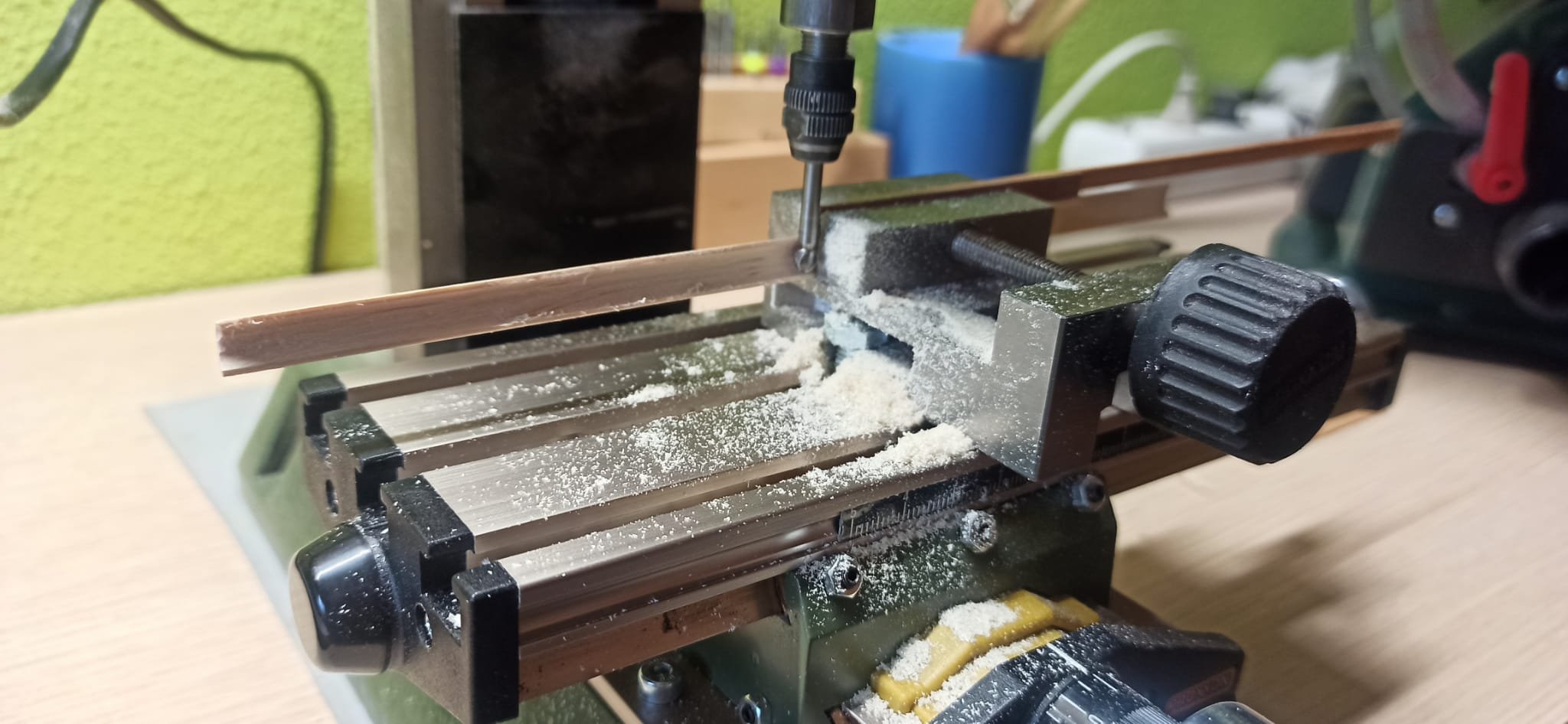

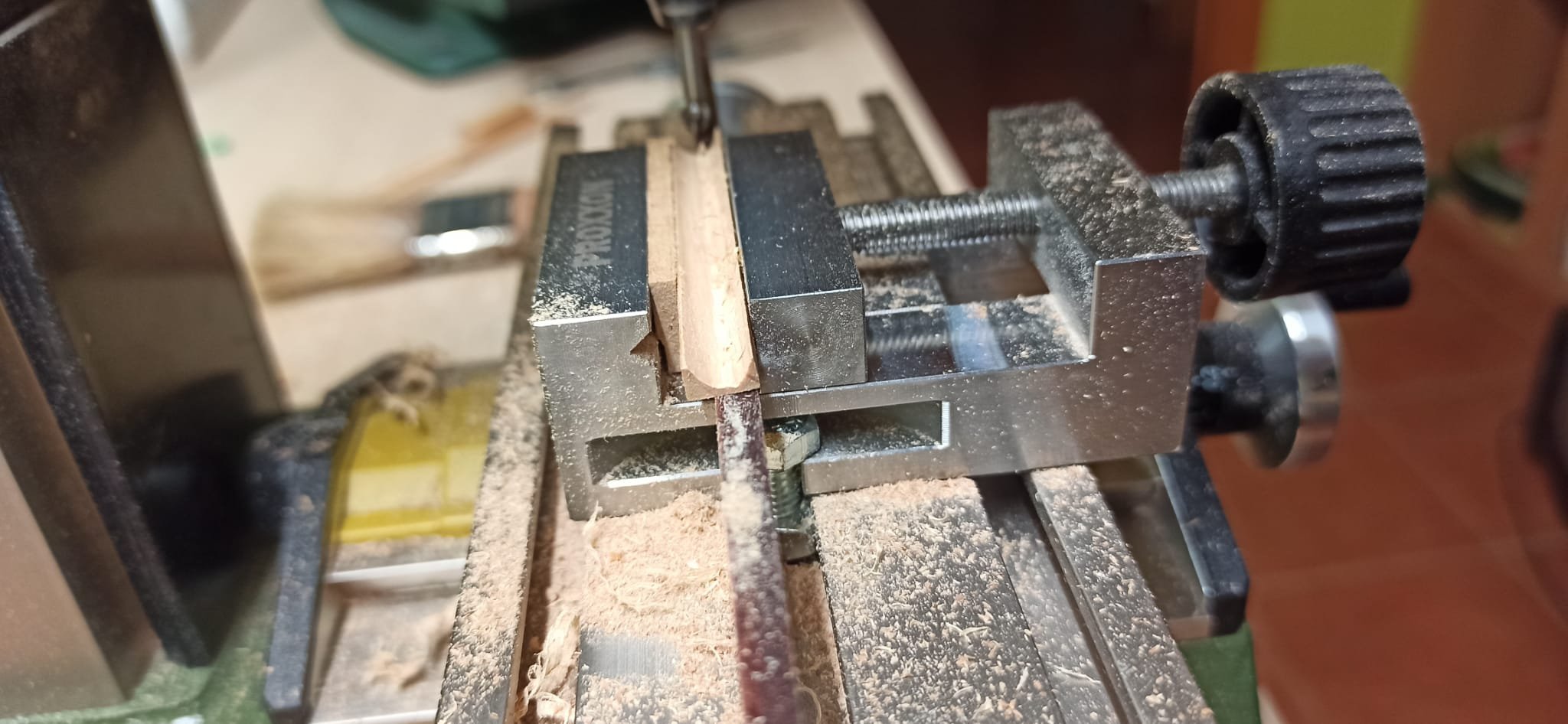

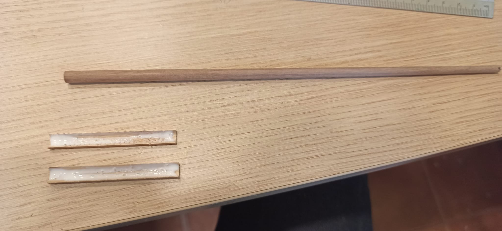

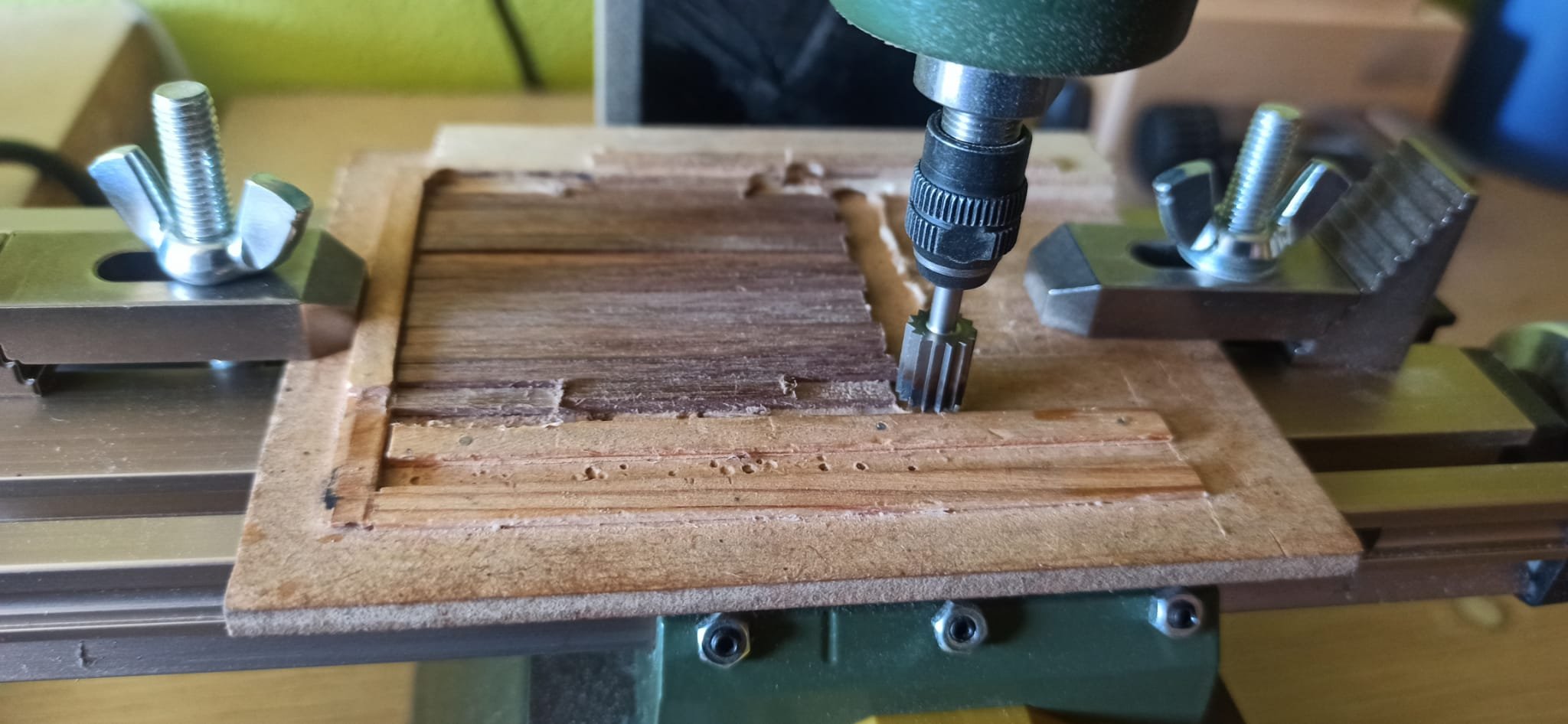

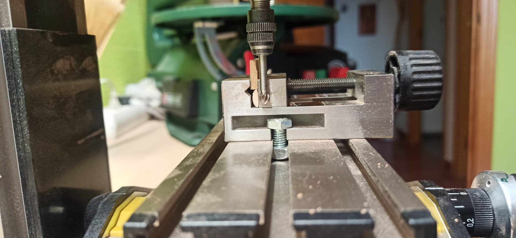

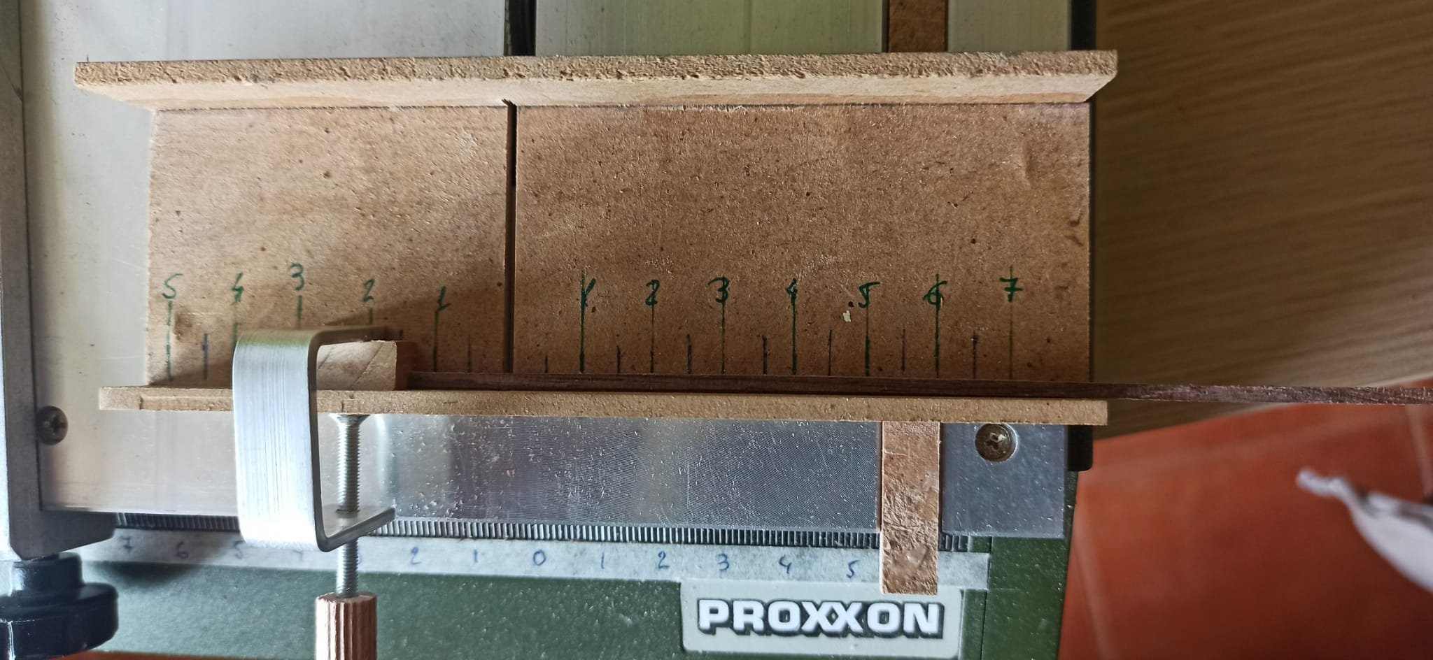

Ampiación de la zona de fresado, en la parte inferior izq. lo aconsejable es meter un liston cuadrado o redondo de la medida para que no se revire al fresar
Imagen de WhatsApp 2024-02-21 a las 18.36.18_57fa3045.jpg (239.13 KiB) Visto 3874 veces
Ya solo queda ir empujando manualmente por un extremo y tirar por el contrario

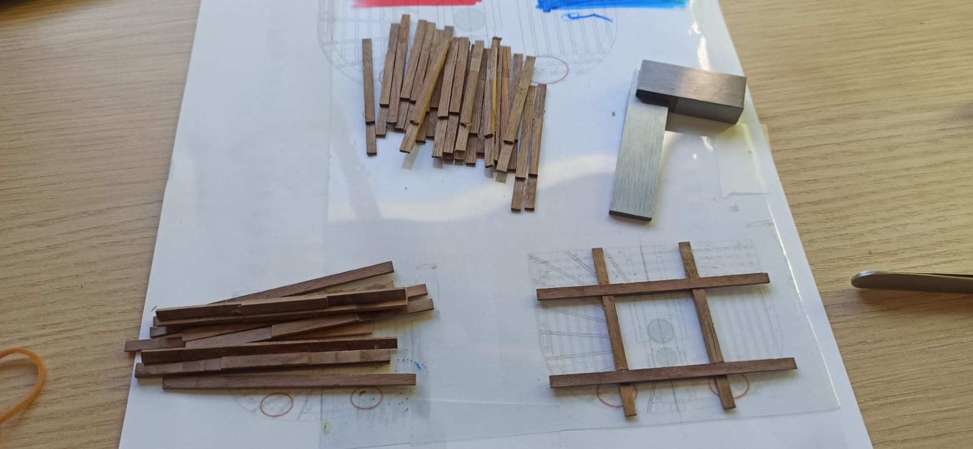

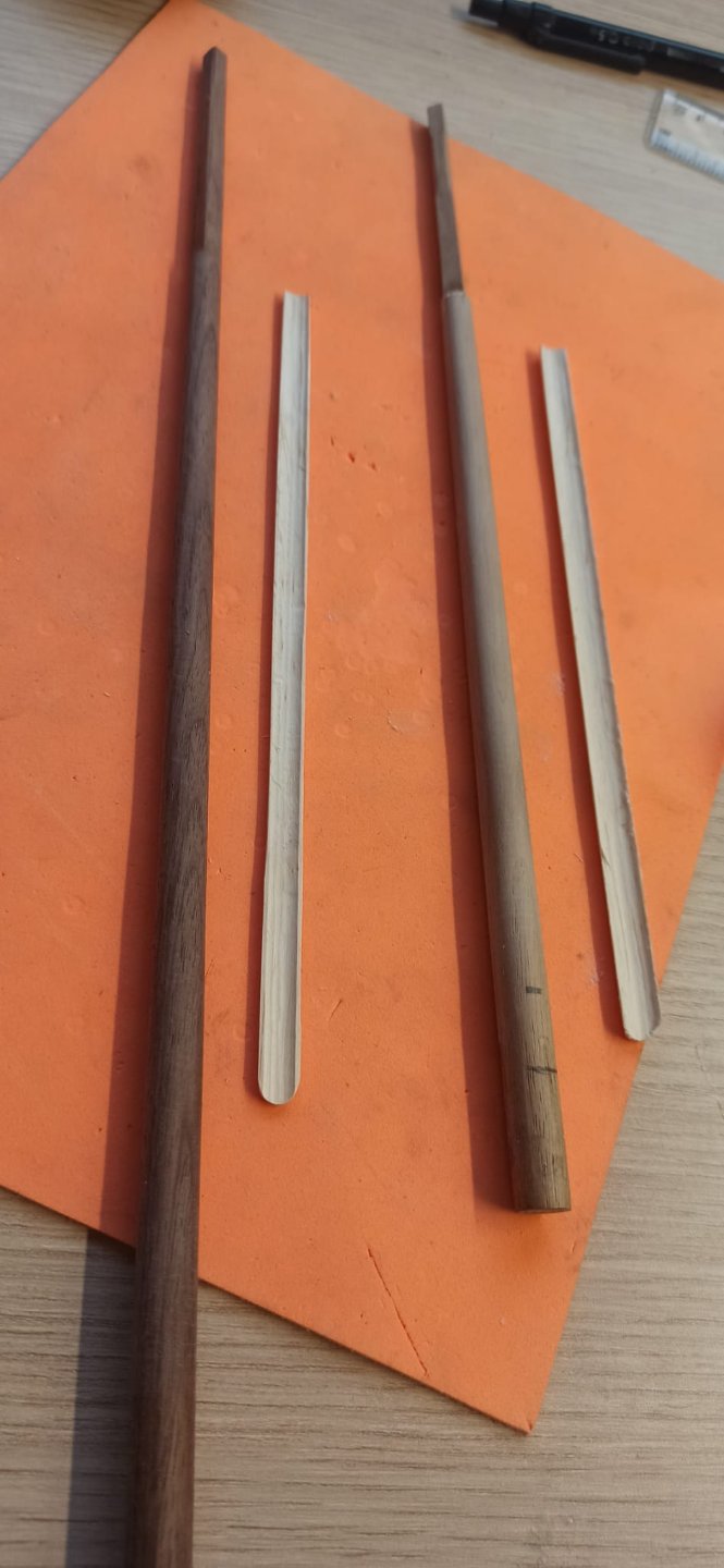

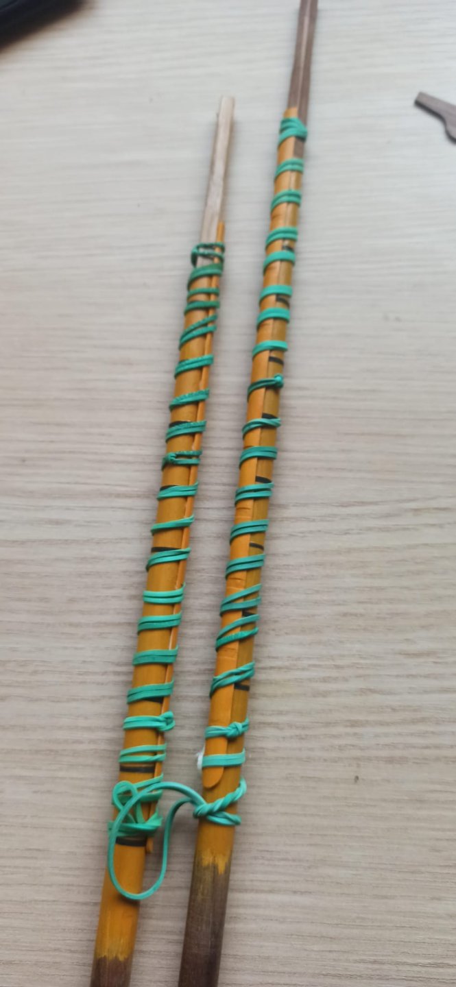

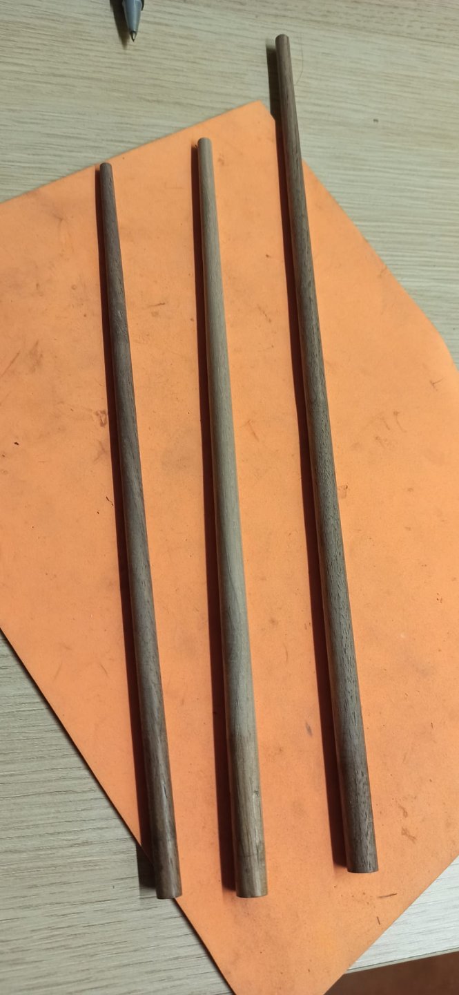

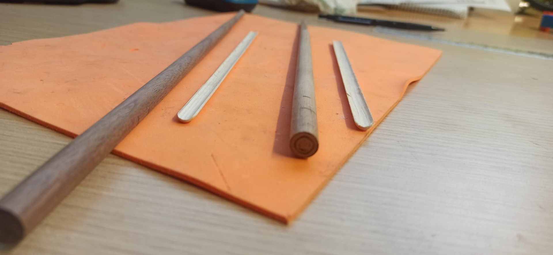

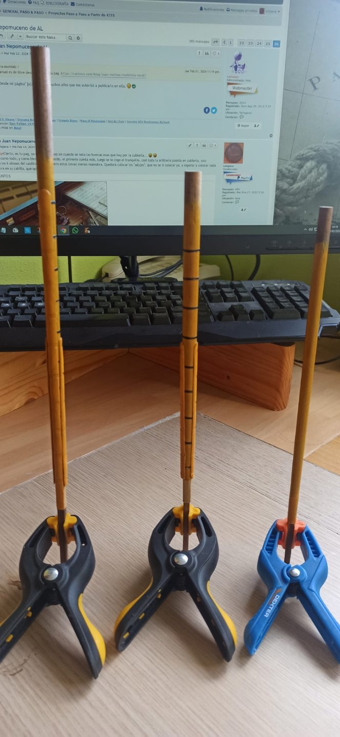

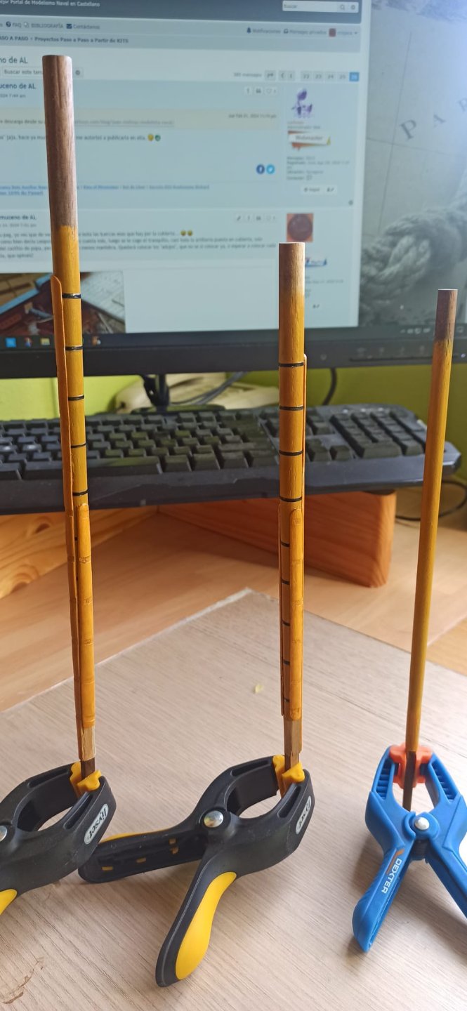

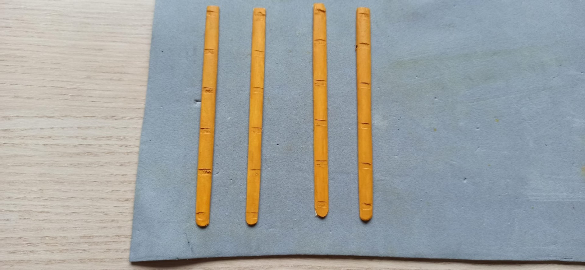

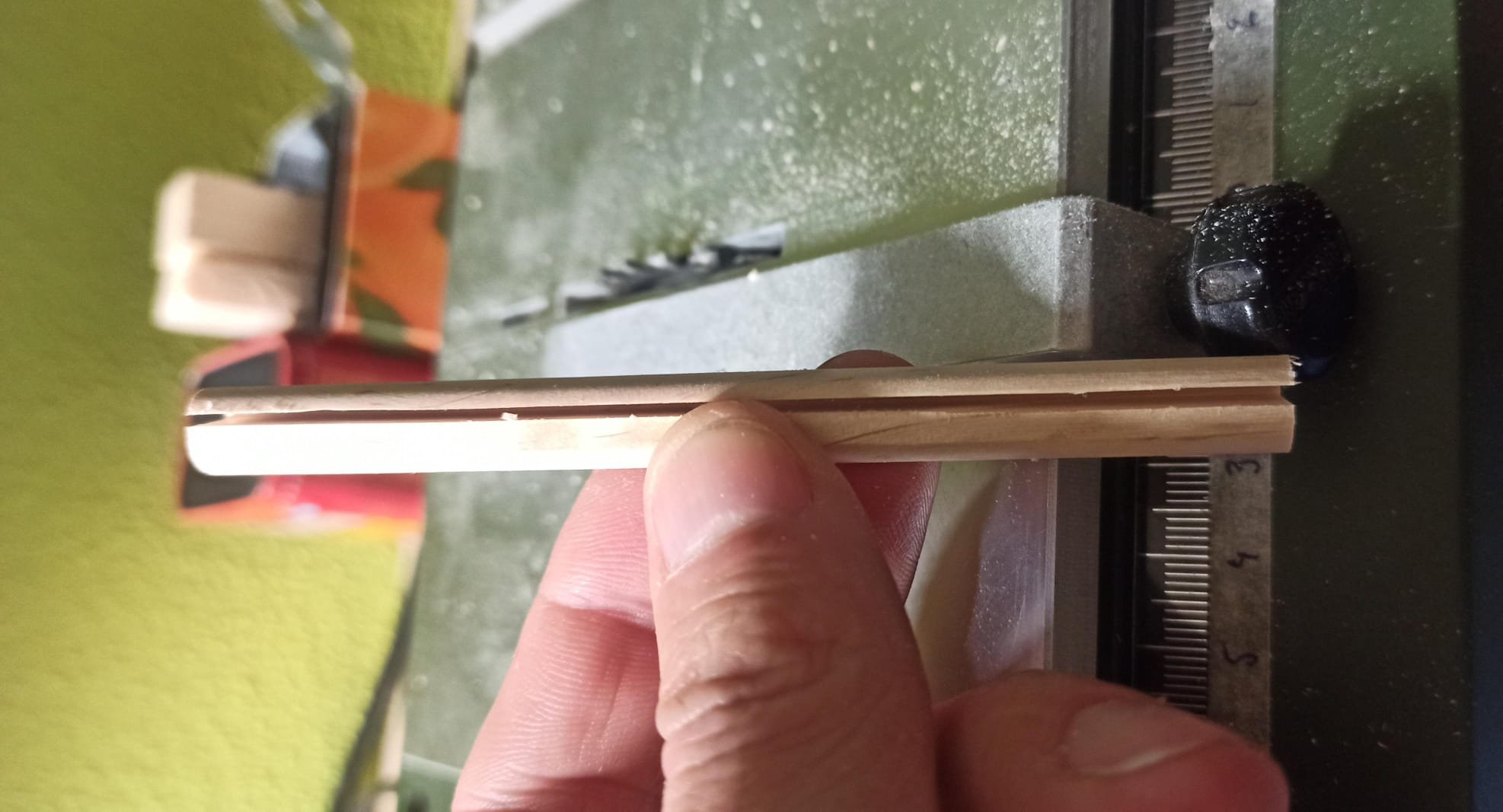

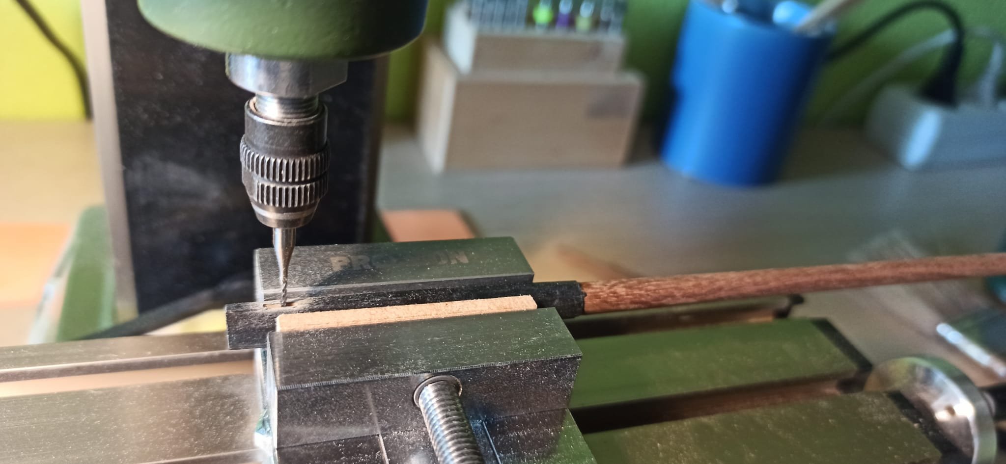

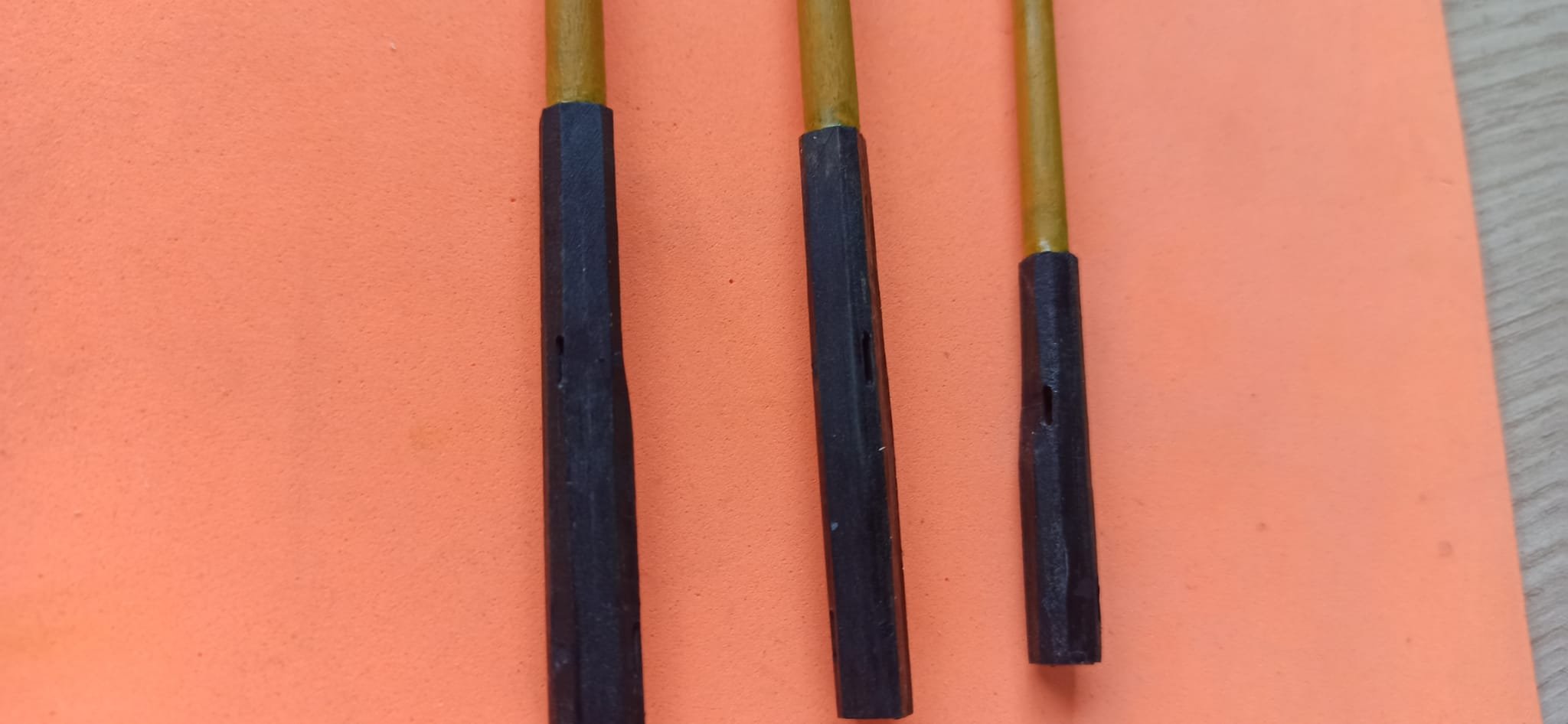

Seguimos con los machos de los palos, teñimos o pintamos con ocre y marcamos cada 20 mm para colocar los zunchos metálicos, los hacemos con tiras de estaño de las capsulas del vino, lo pintamos de negro antes de pegar con CA. y damos capa de barniz para proteger, ahora colocamos las jimelgas que previamente hemos trabajado los rebajes para la "reata", los refuerzos de cuerda, la frontal mas larga, y las laterales, para ello, voy por partes, y una vez seca la cola, añado la siguiente jimelga, con una elástica para mantener presionada contra el mástil.
Jimelgas laterales, con su rebaje.
Machos con la jimelga frontal montada, esperando seque la cola

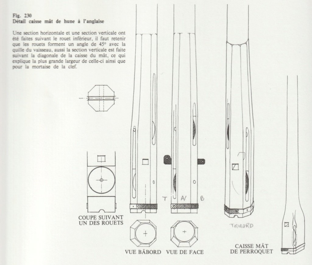

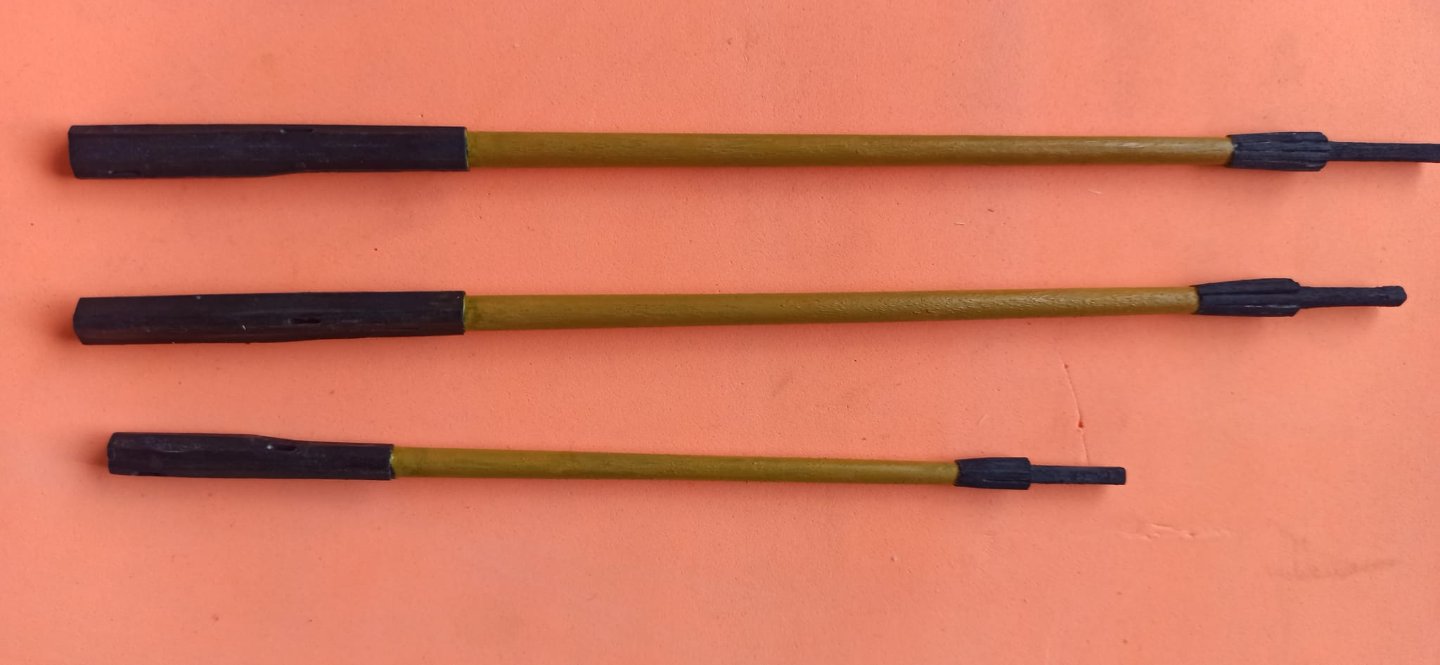

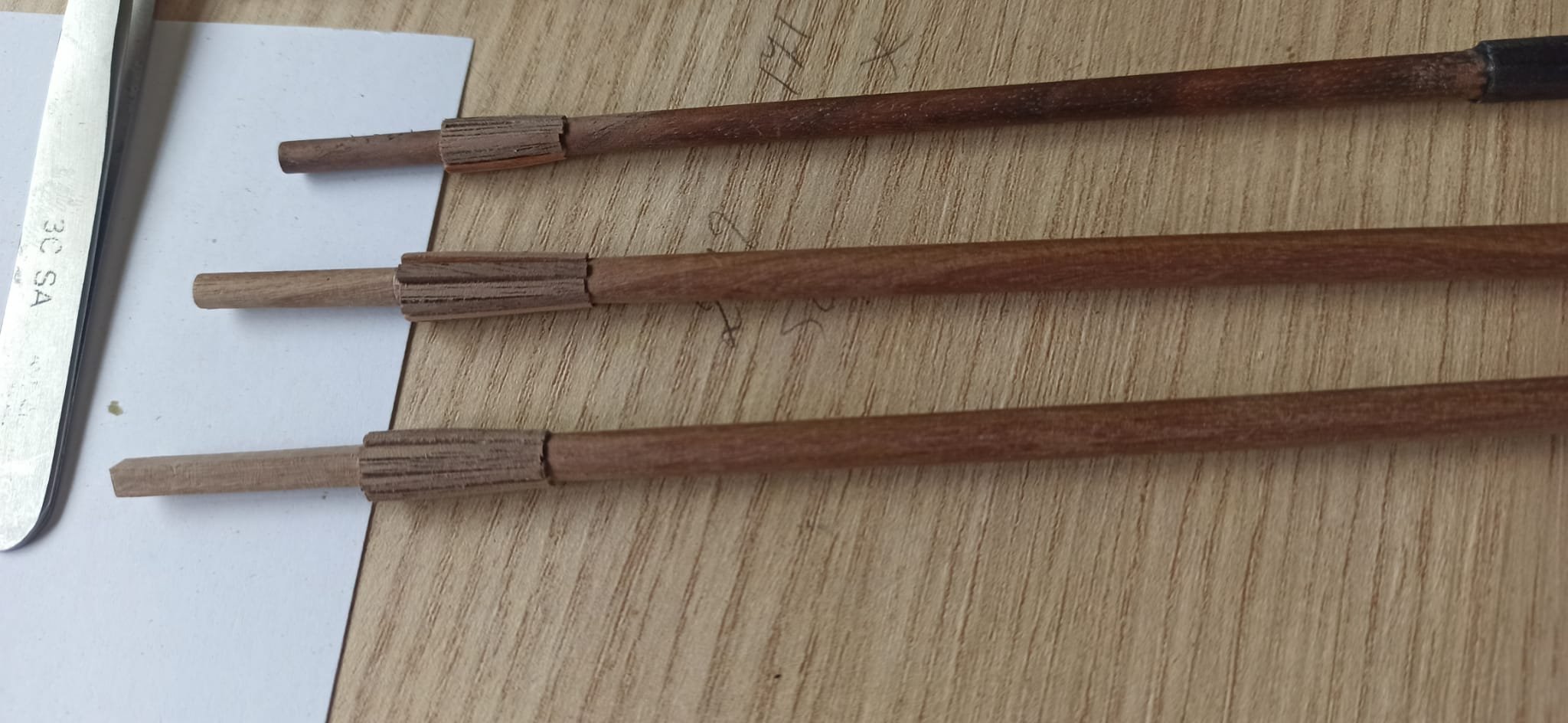

Distintas partes y nomenglatura , lo siguiente es hacer los masteleros, como se ve, en la parte inferior que coincide con el macho y la cofa, tiene una forma especial, no es cilindrico, sino optogonal...
Imagen de WhatsApp 2024-02-25 a las 16.22.42_3777e12a.jpg (82.26 KiB) Visto 3844 veces
En esta foto se aprecia menjor la forma optogonal asi como los alojamientos de roldanas imagino que para el paso de maniobras importantes, por el tamaño

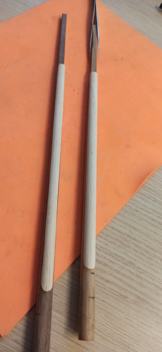

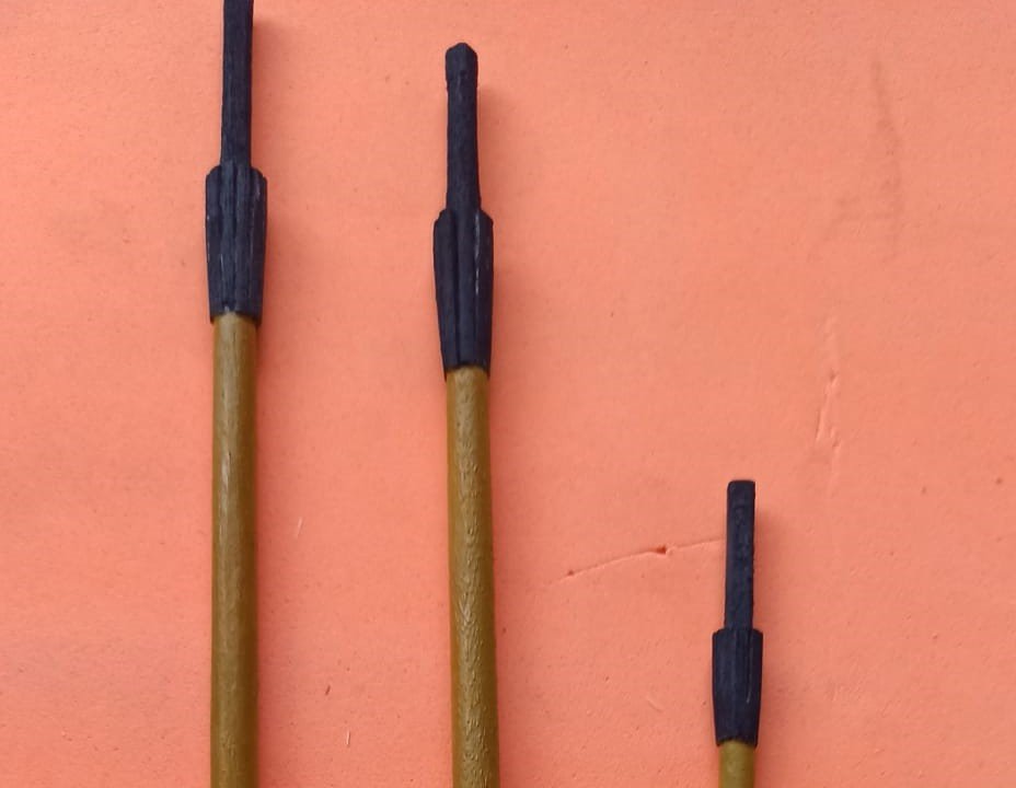

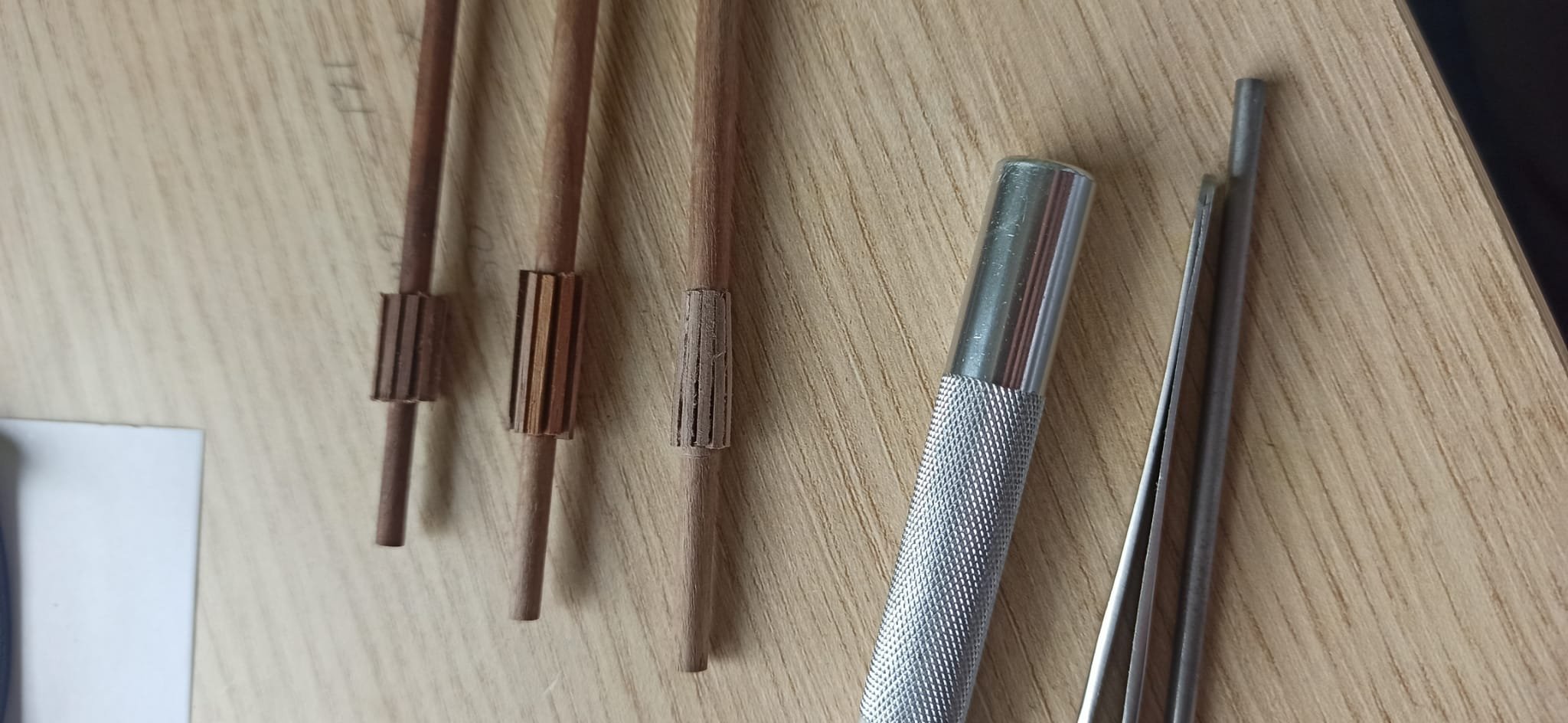

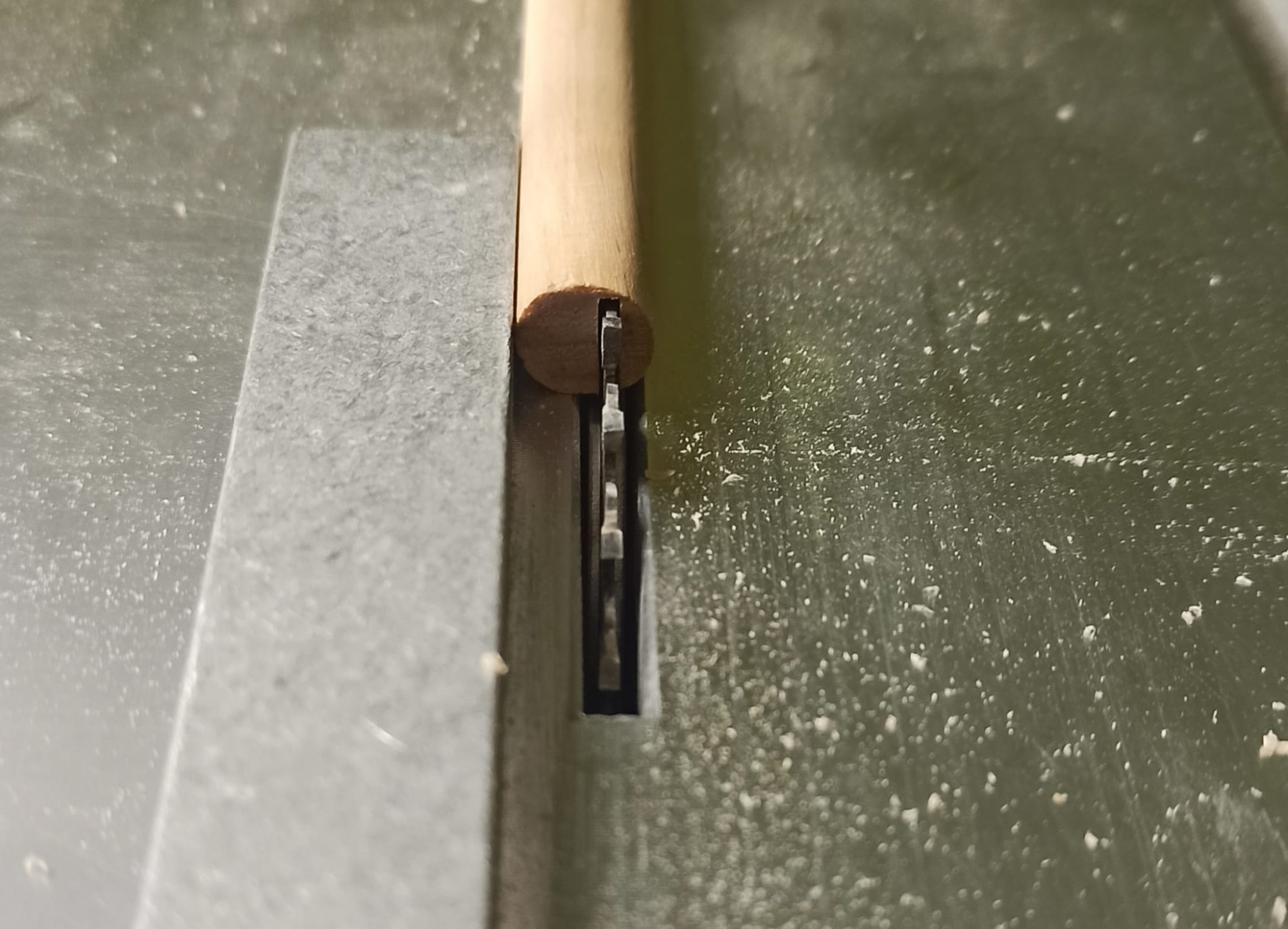

Atacamos los masteleros, creo que tengo buena y abundante información para construirlos lo más parecido a la realidad, y no meterme en mucho berengenal. Partimos de los palos cilíndricos, les damos conicidad con el taladro, y luego para los refuerzos de parte ancha hacemos de un taco de madera, algo mas ancho que el diámetro, lo cortamos a la mitad y fresamos con la esférica un canal para alojar el mastelero dentro, encolamos, y una vez seco procedemos a trabajarlo y darle la forma adecuada, octogonal pero no regular, la parte que va a proa es mas ancha y a mitad se rebaja grosor, como se ve en las imágenes. Hago las roldanas en la base, dos a cada lado, en lados a 45º a popa proa.
Para las cacholas de la cruceta del Mastelero con el Mastelillo, corto varilla de 1x1 a la medida justa y pego con CA, luego procedo a darles forma.
