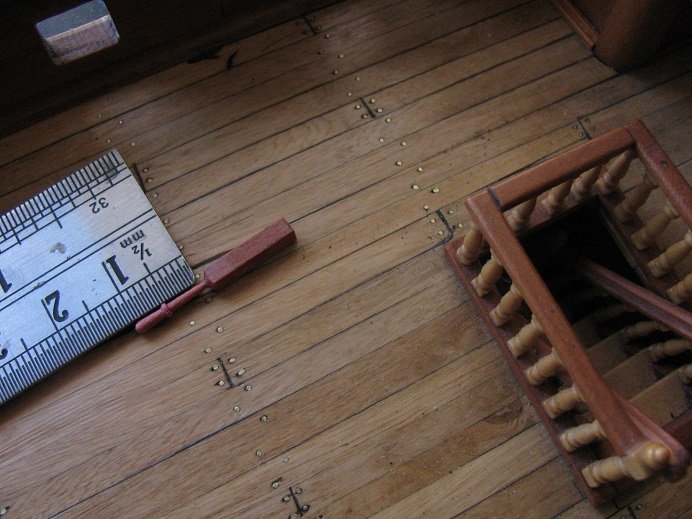

Buenos días Leopoldo… espero que os encontréis bien, como siempre agradezco tus sugerencias y las pongo en marcha… paso imagen de la cabilla junto a la regla… una vez cortada tendrá unos 10 m/m largo, y voy a ver si puedo reducir un poco el diámetro.… ya te contare, un abrazo compañero…

Hola Liberto. La cabilla es un poco larga en su parte fina, en mi opinión sobran como 2 o 3 mm. Mañana miro a ver si tengo medidas en los libros.
Ten en cuenta que si baja mucho es más difícil de anudar.

Buenos dias Leopoldo... de acuerdo miralo y aseguramos el largo, yo tengo pensado ir cortando el sobrante en un pequeño artilugio con un tope, para que salgan todas al mismo largo... ya las tengo casi todas preparadas, faltaran unas 30 aprox.

Perdona que te haya incordiado. No había caído en que las cabillas de tu barco son mayores que las de por ejemplo la Descubierta. Así como un motón para cabo de 0'6 es igual en ambos barcos las cabillas guardan relación con el espesor de cabilleros que son más gruesos en un navío que en una corbeta.
Tu cabilla está perfectamente, una longitud final de 11,2 mm. estaría justificada pero una diferencia de hasta 2mm puede valer.

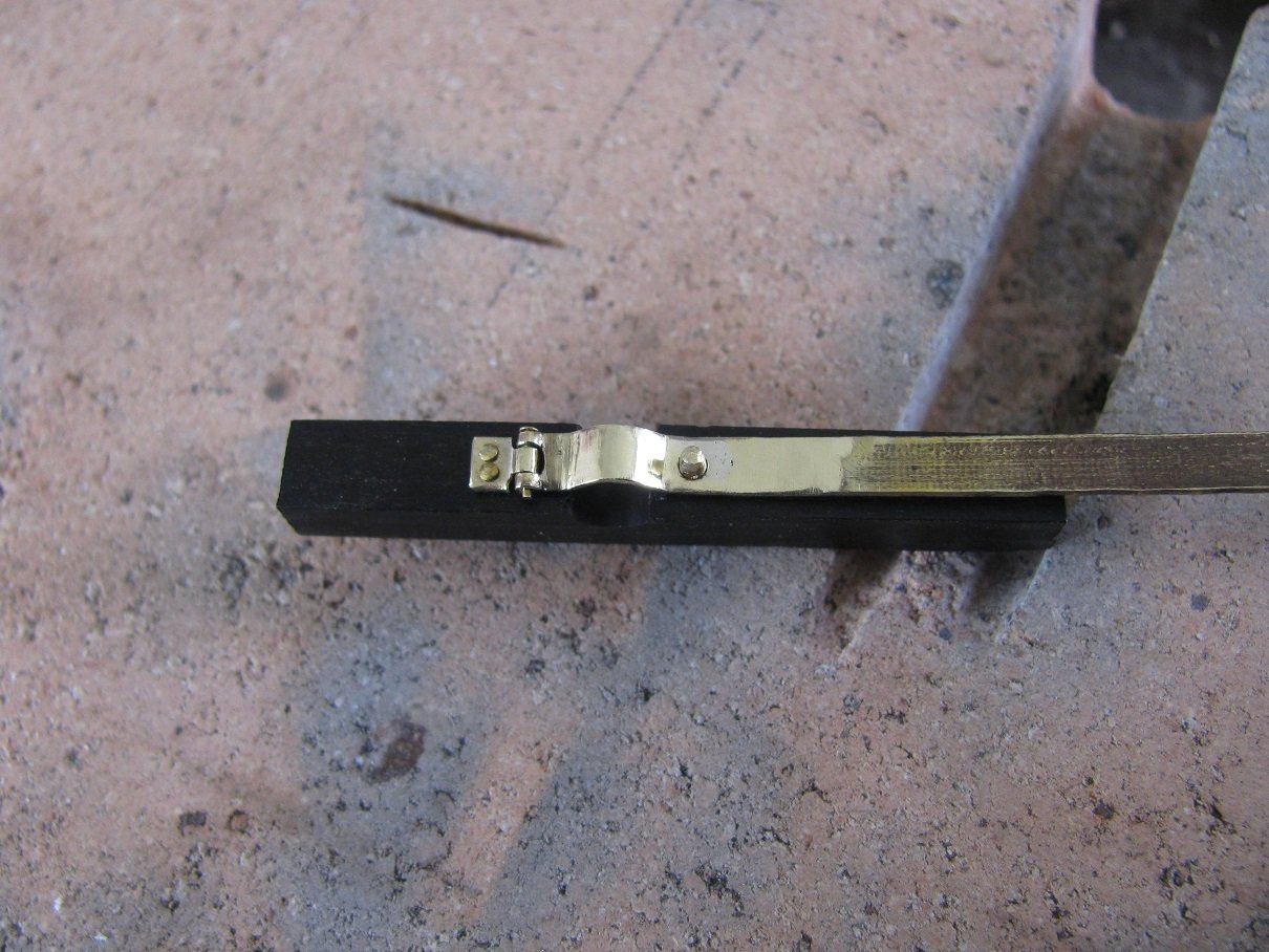

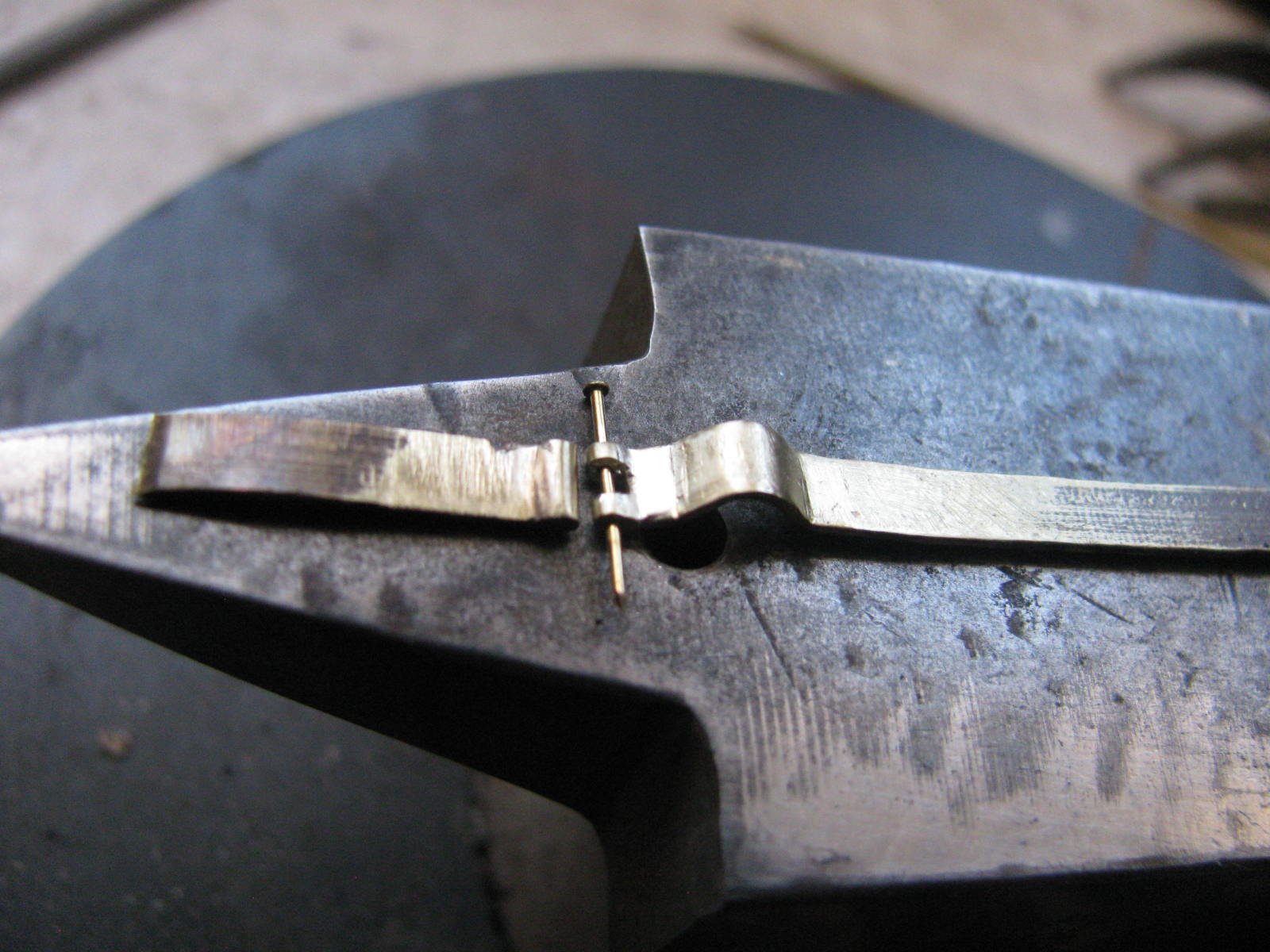

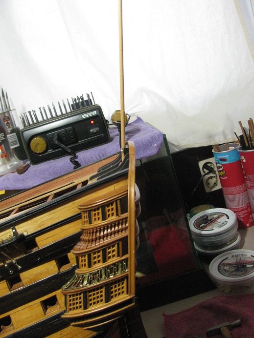

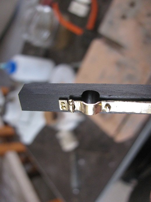

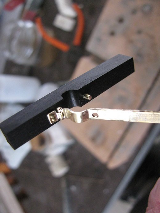

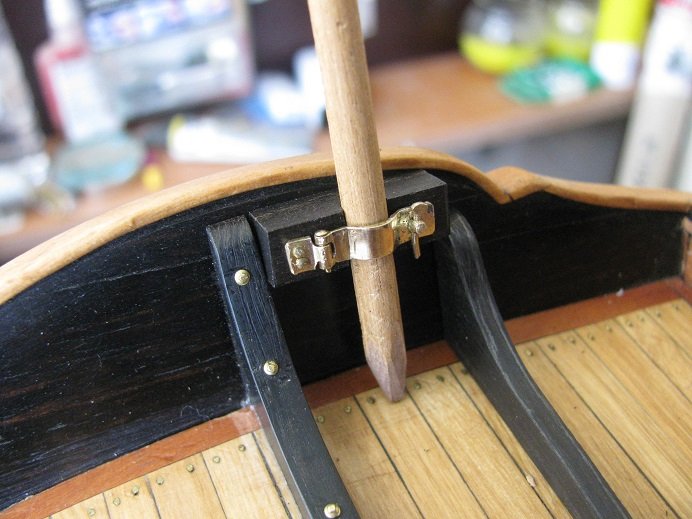

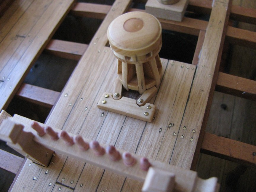

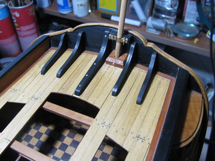

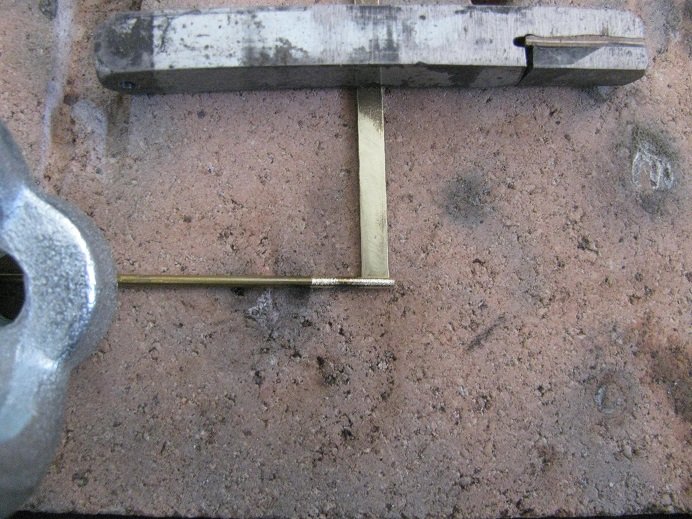

Saludos Leopoldo... bueno ya te comente de que tengo preparadas todas la cabillas, son unas 150, van algunas de mas por si acaso...
Paso unas imágenes de cómo se va quedando el conjunto de fogonadura y bisagra para la fijación del mástil para la bandera.
La bisagra está fabricada con chapa de latón de 3x0,4 m/m y tubo diámetro 1 x0,6m/m de interior, y la fogonadura con unos listoncitos de peral

Da gusto hacer un croquis y que se ejecute clavao. Esres un artista.
Lp

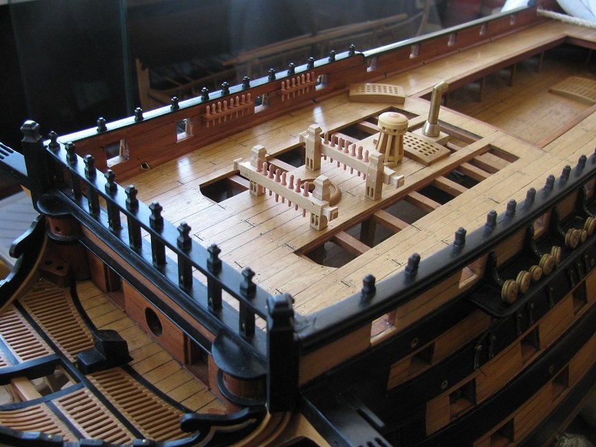

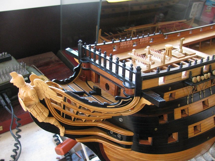

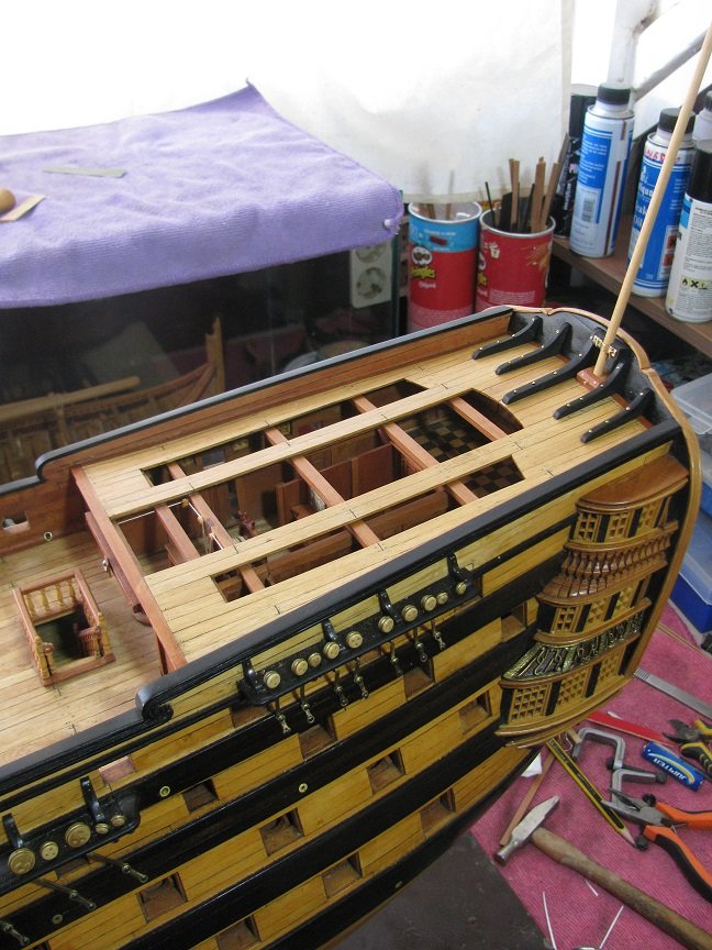

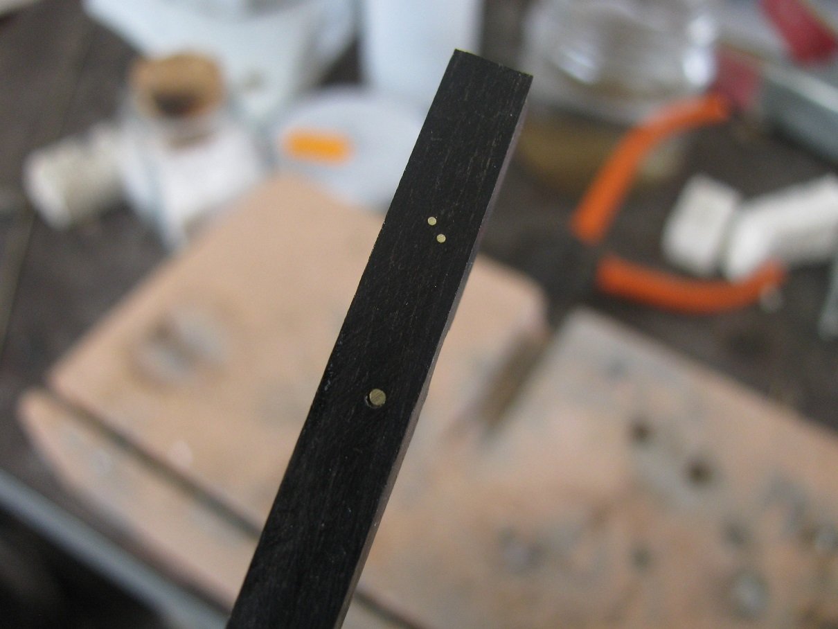

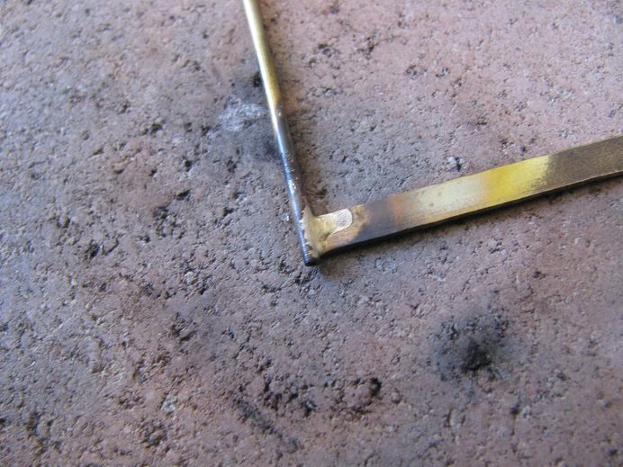

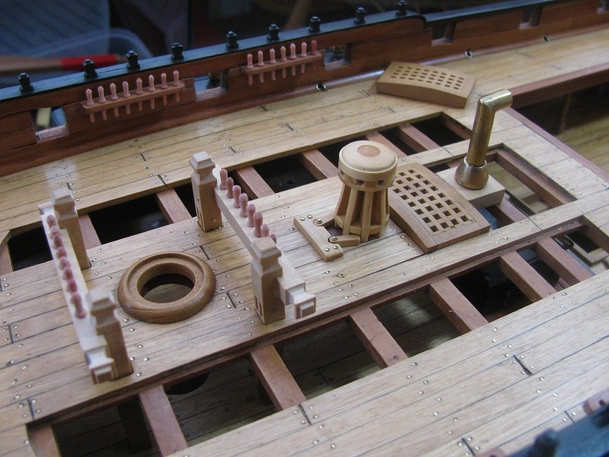

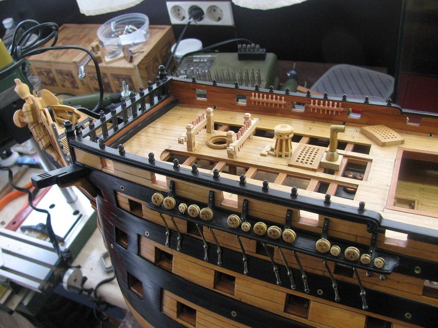

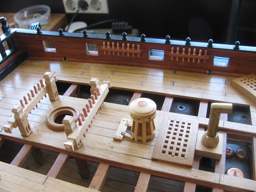

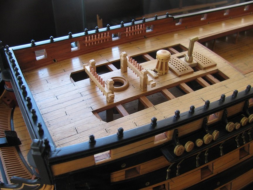

Saludos compañeros... como podéis ver estoy trabajando en el castillo de proa...ya os comente hace algún tiempo, que el tablazón de las cubiertas de la 3ª y 4ª batería y toldilla, son de madera de naranjo y empleo boj americano para los cabilleros a pie de palo, enjaretados de ventilación y otros...
Paso imagenes... cuidaros mucho Liberto

Liberto, dirás que soy un chinche pero me parece que te has comido los apostoles. Por lo demás muy bonito, quizás la madera de boj americano sea un poco clara pero con el tiempo oscurece.
Lp

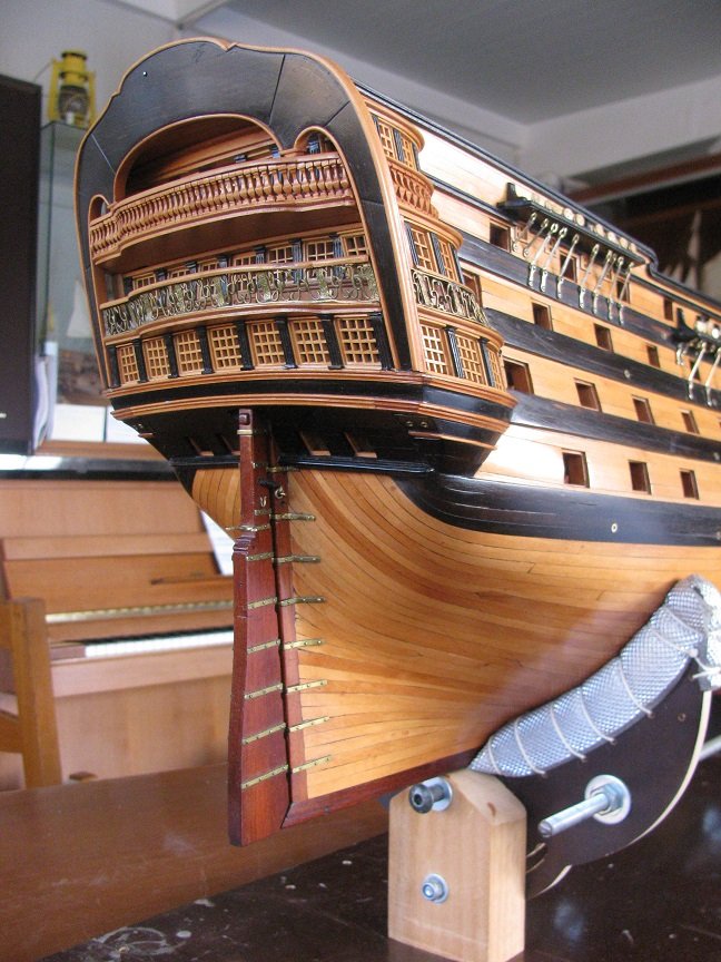

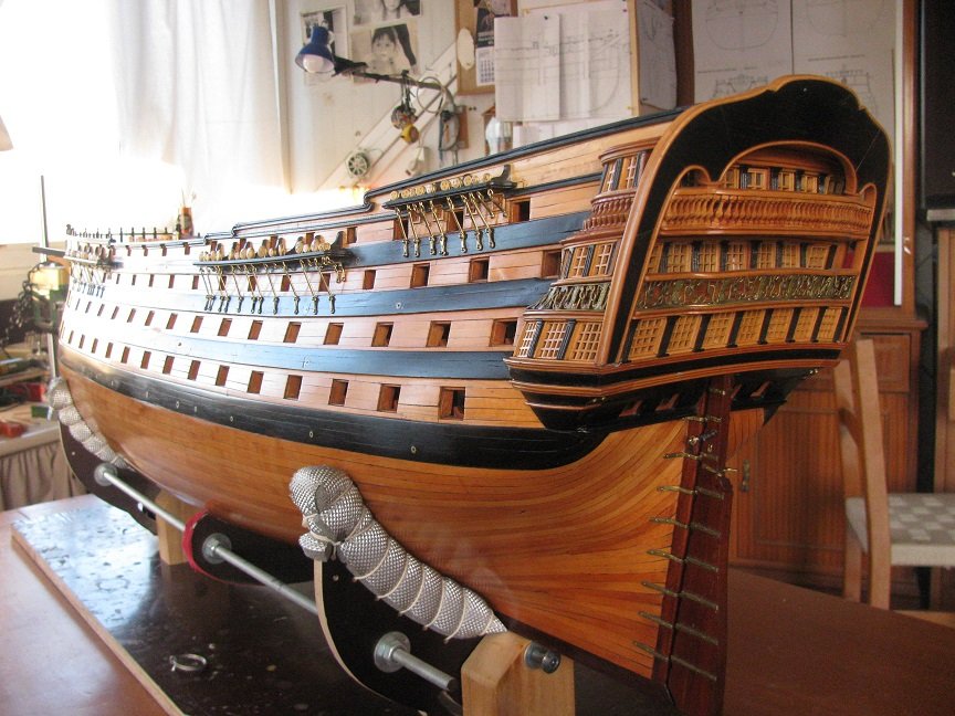

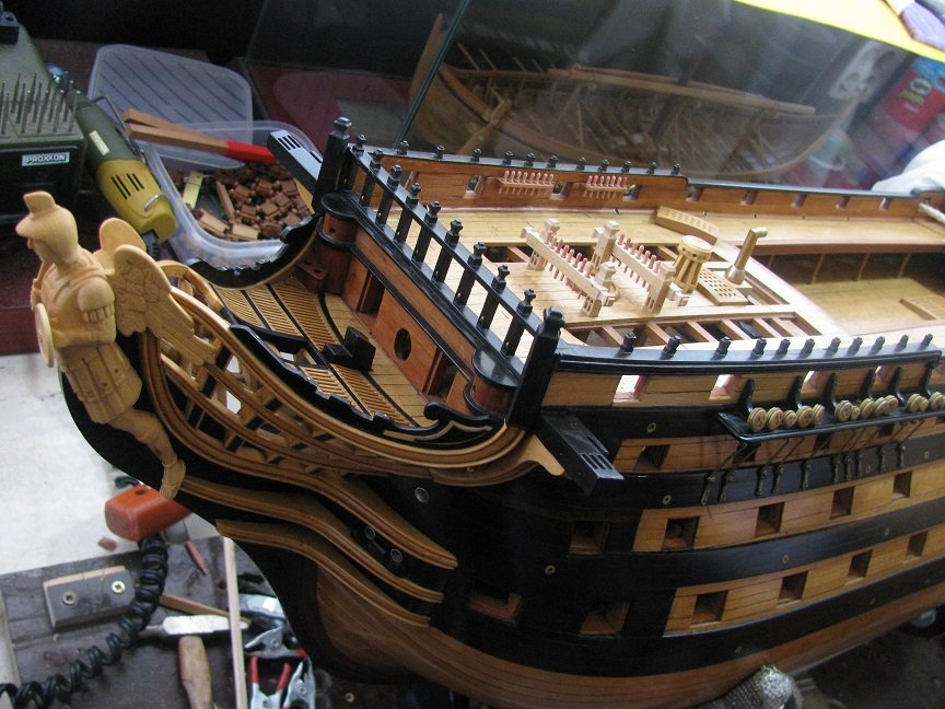

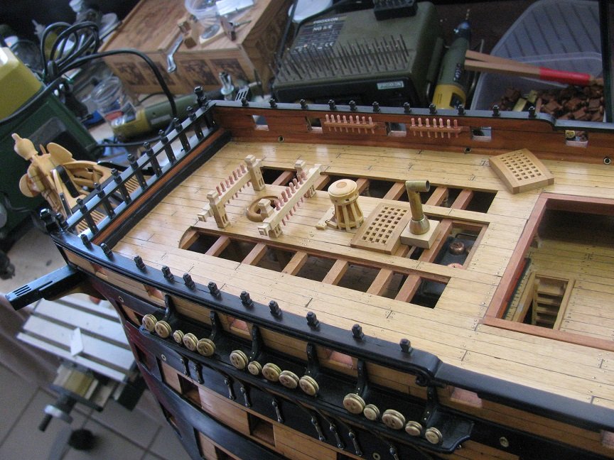

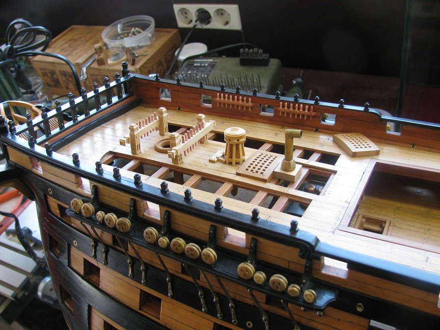

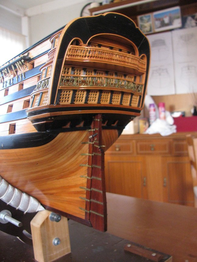

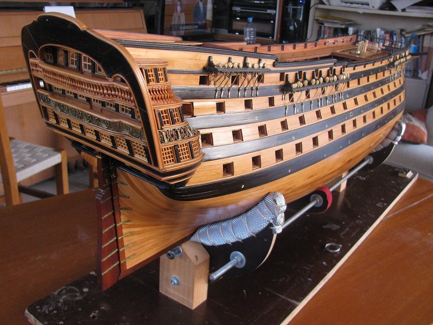

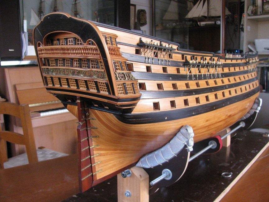

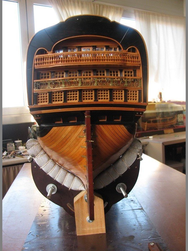

Saludos compañeros...paso unas imágenes recientes del estado actual del espejo de popa y jardines.
Para la realización de este proyecto hemos utilizado copias y planos de indudable autenticidad y que se corresponden con el estado del barco justo antes de la Batalla de San Vicente, en 1797. En esa batalla, La Santísima Trinidad quedó seriamente dañada y no sabemos realmente el trabajo que se hizo en la proa y la popa del barco para su reconstrucción.
Los planos de esta maqueta (escala 1/72) están realizados por nuestro compañero Leopoldo García Echeveste, a partir de los planos originales de 1797 para la que sería
la última reforma llevada a cabo a este emblemático navío.
También hemos completado esta información con dibujos del alzado de la popa y de la proa realizados según su criterio a partir de la vista lateral del casco del buque, así como otros planos del buque 112 cañones de la misma época, planos del Museo Naval de Madrid.
El dibujo de la forma de popa es una conjetura del autor a partir de la imagen de la vista lateral del casco. El plano fue revisado, corregido y finalmente dibujado tratando de acercarse lo más posible a la imagen que pudo ofrecer este navío entre la última modificación realizada en la Carraca (Cádiz) en 1797 y la destrucción del barco en la batalla de Trafalgar 1805.
Otro trabajo importante es el publicado también en la Revista de Historia Naval en el 2011, bastante reciente y escrito por Francisco Fernández González: “Reinar después de morir. Dos planos del Santísima Trinidad que prolongaron su vida después de Trafalgar”. Aquí hallamos las formas del auténtico mascaron de este navío de cuatro puentes, se trataba de una figura basada en el arcángel San Miguel…
https://armada.defensa.gob.es/archivo/m ... 011113.pdf
Cuidaros mucho Liberto.
