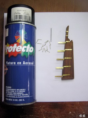

Para los cañones :
1/ los pinte con aerosol negro mat
2/ Para pavonar use polvo de grafito ( punta de lapiz sobre una lija )
Para esto tome un pincel suave impregnado del polvo de grafito y lo pase suavamente sobre el cuerpo del cañon .
Ojo : Durante y despues de aplicar el polvo no manipular con los dedos los dichos cañones ( usar un palo de diente o algo similar para introducirlo en la boca del cañon por fin de manipularlo , posicionarlo y fijarlo sobre la cureña .
Asi de simple :mrgreen:
Feliz dia
Pura vida
@+Dominique :wink:

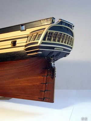

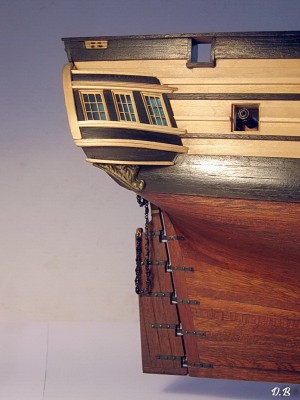

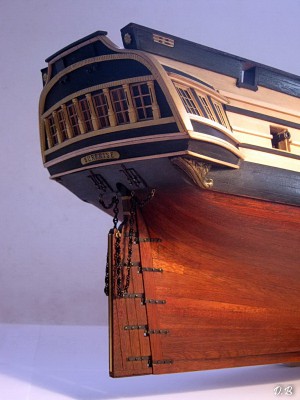

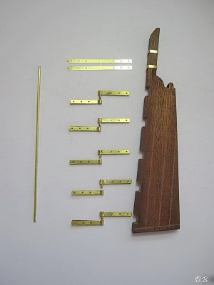

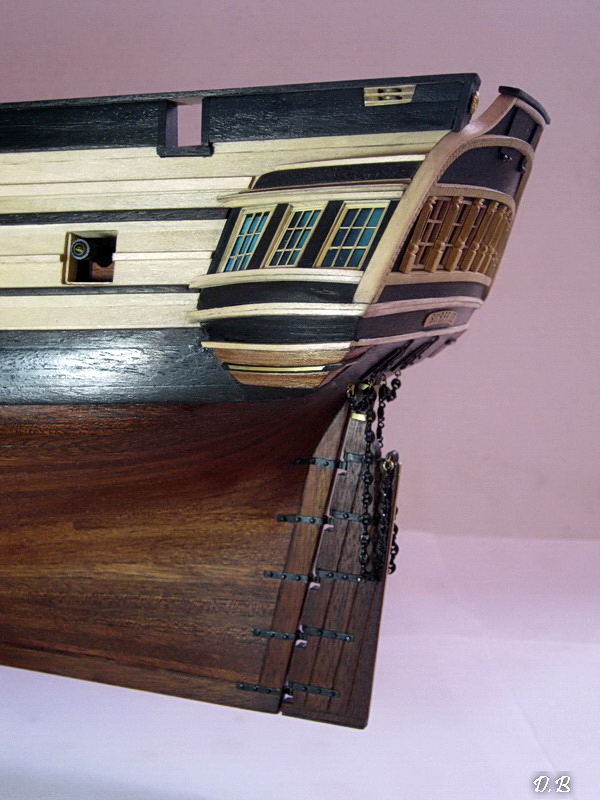

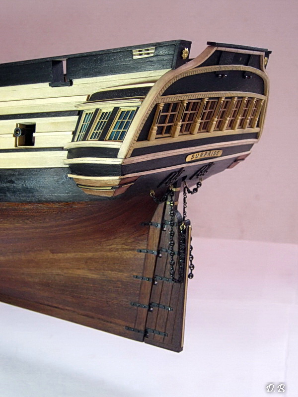

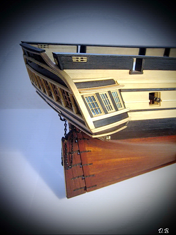

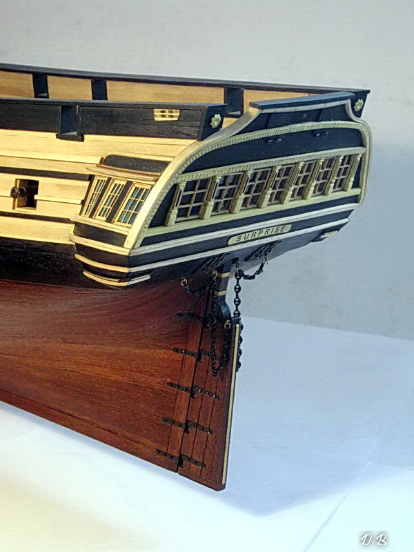

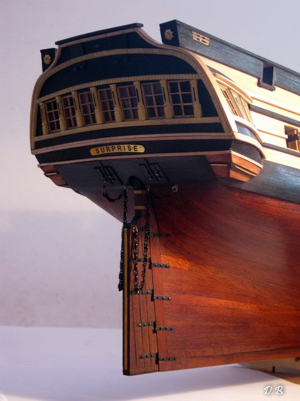

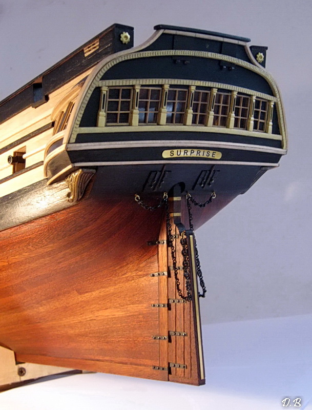

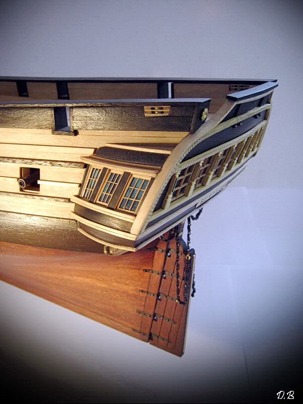

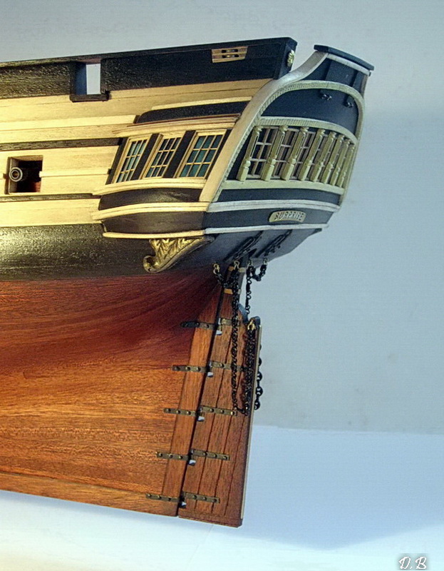

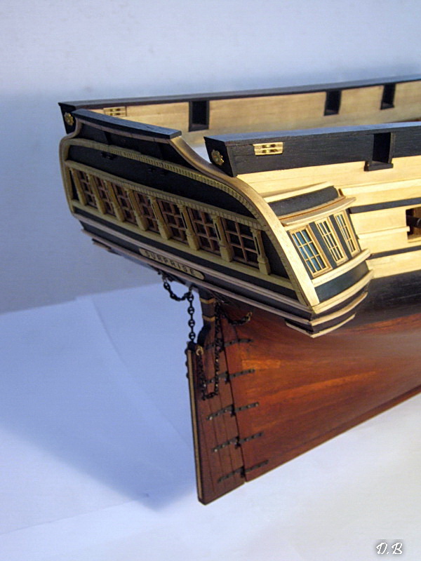

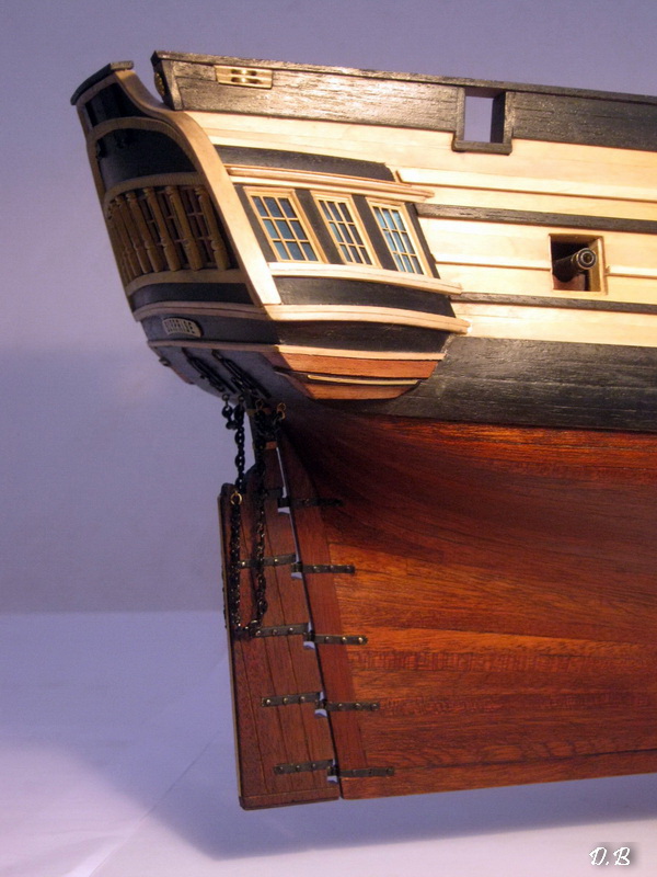

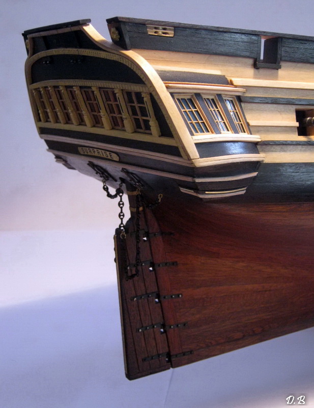

Hola amigos
Adelento de estos dias
1/Realizacion y colocacion del Timon ( funcional y amovible )
2/Colocacion de la cadena de salvaguardia
Las fotos : :wink:
Continuara ..... :wink:
Feliz final de semana para todos
ura Vida
@+Dominique :wink:

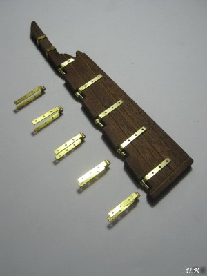

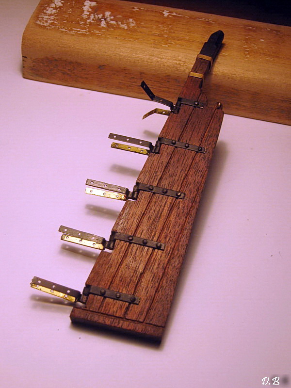

hola sr Banton, me parece fuera de este mundo lo que hace!!!!.... que pintura y como la ha utilizado para las bisagras del timón?

gonso320 escribió:hola sr Banton ..... que pintura y como la ha utilizado para las bisagras del timón?
Hola mi amigo gonso
El procedimiento es muy sencillo ..
1/Posicionar , taladrar ( 0,5mm) y clavar la mitad de las bisagras sobre el timon ( parte superior + eje )
2/ usar cinta adhesiva para tapar toda la madera que se ve
3/ pasar la bomba sobre las bisagras ( eje protegido con cinta adhesiva )
4/ hay que esperar que se seque
5/ pavonar con un pincel impregnado de polvo de grafite
6/ quitar la cinta adesiva
7/ colocar las partes inferiores de las bisagras sobre sus ejes
8/ posicionar, marcar y colocar el conjunto
Asi de simple :wink:
Pura vida
Saludo
@+Dominique :wink:

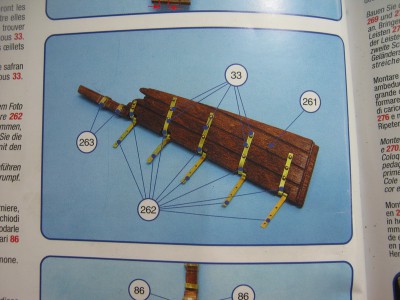

Los herrajes del timon vienen del Kit pero hay que hacerlos .

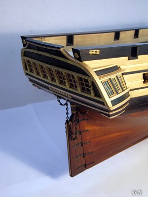

banton
Mensajes: 1501
Mensaje por banton »

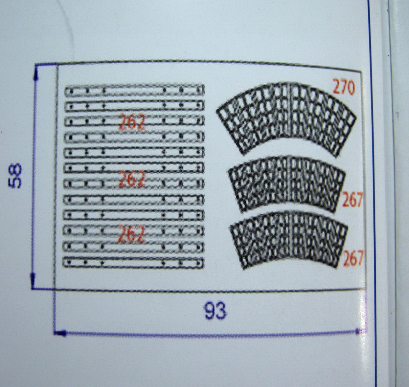

Hola todos
Modificacion de la base del espejo de Popa .
Nota : la pieza del Fabricante es demasiado pequeña por tal proposito .
Continuara ....... :wink:
Feliz dia para todos
Pura Vida
@+Dominique :wink:

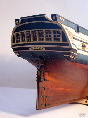

banton
Mensajes: 1501

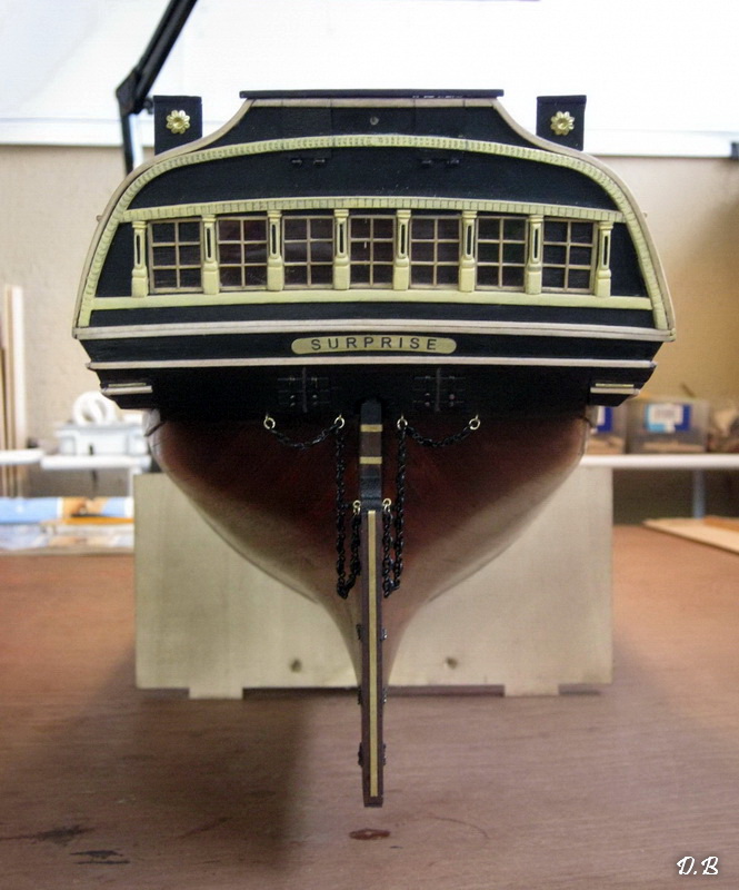

Hola amigos
1/Retoque final de la base del espejo de popa
Las fotos : :wink:
Feliz tarde para todos
Pura Vida
@+Dominique :wink:
