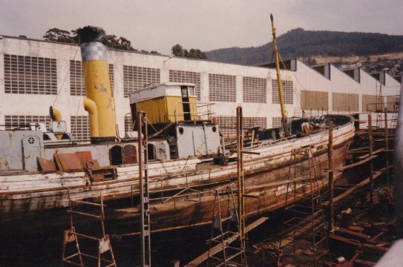

hola Maes, tarde en contestar, porque me toca atender en el negocio y ahi veces quedamos solos y hay si puedo seguir mirando los mensajes.... bueno al grano... muchachos hago el hidria aljibe en este momento, el casco lo hice del plano que esta publicado en esta pagina... la estructura la estoy sacando del plano, para hacer el modelo diferente al otro modelo aljibe que hace Josezerzo, que tiene la estructura como c ven las fotos abajo, y mi modelo es siguiendo el plano del aljibe que esta en esta pagina y ya puse parte arriba en la respuesta a luisatenas...
mi pregunta je je je en que no c parece, el color, pues realmente no hay una foto bien definida del color del casco del hidria.... bueno espero y me den alguna sugerencia a ver que c puede mejorar..
saludos maes araola y demas amigos..

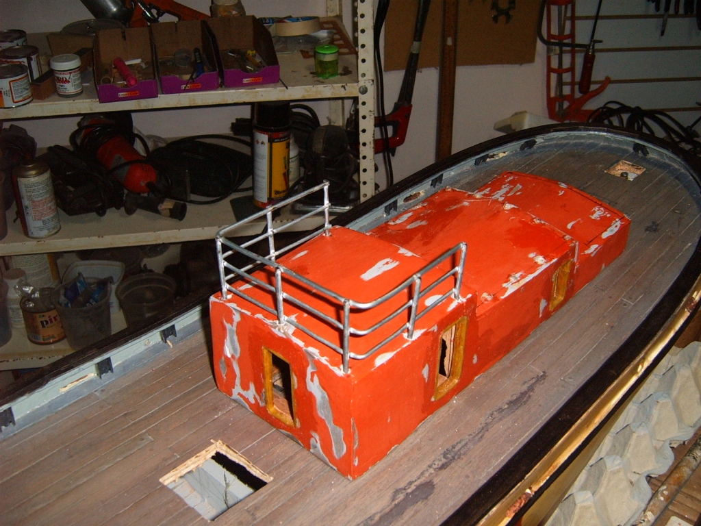

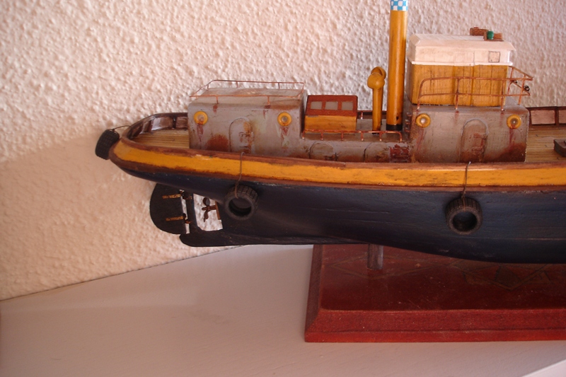

este el el hidria aljibe antes de convertirse en pasaje..
aqui lo tienen en la version de josezerzo, como en la foto de arriba...

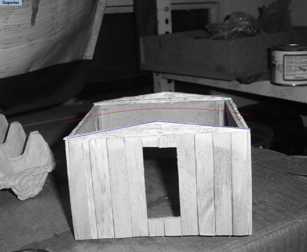

Por otra parte, siguiendo tu trabajo, observo que no haces precisamente demasiado caso a las indicaciones de otros compañeros, o no te fijas en absoluto. No comprendo por qué has forrado con fibra la superestructura (el puente). Y observa que en las cubiertas o techos de casetas, su sección normalmente es una curva, la brusca del bao (hay infinidad de artículos de como se obtiene), y no dos tramos rectos como has puesto.
lo de la brusca no entiendo bien, la estructura quedo con curva.. osea desnivel hacia babor y estribor, asi como la cubierta, si quieres puedes dibujar en la foto y me enseñas para entenderte mejor :?: :?: :?: .

P.D. esa foto del Hidria en el astillero no la había visto, hasta ahora pensaba que el casco era del color de los mamparos y no blanco.

Gerardo me refería a la curva de la foto, que mas propiamente debería ser como la marcada en rojo.
Luis

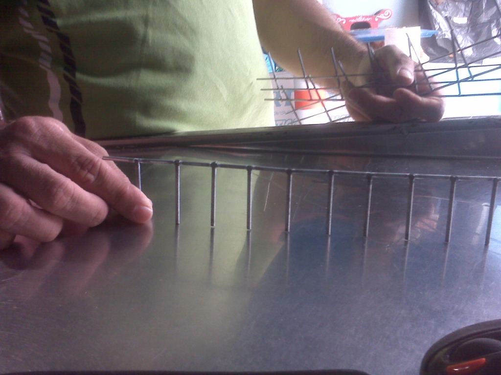

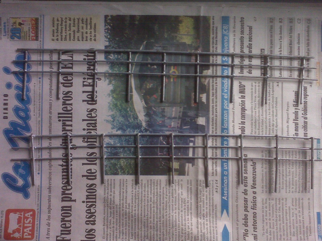

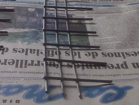

un amigo que trabaja en su carrito haciendo transporte, y nos hace los del negocio, en su tiempo libre ayuda a su padre en una pequeña fabrica que tiene de jaulas para pollo, pajaros, codornices, en fin gran variedad de producto, les comente el descontento que tengo con dichas barandales y me pidio medidas y modelo que necesitaba, hoy me trajo estas, voy a acondicionarlas para presentarlas y ver como quedan, aclaro que falta limar el exceso y rebabes de soldadura, aplicar fondo de herreria y luego pintura.....
la soldadura es la llamada de punto, creo que segun lo que me dijo dos electrodos o magnetos se pegan a cada extremo de las barillas y el calor las funde... el amigo albertobasulto, tambien me estuvo explicando sobre esas soldadura, y sus desventajas, el que quiera explicar y conozca mas de ella puede exponerlo ya que es bueno aprender cada dia algo nuevo...

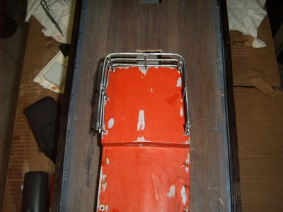

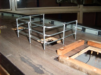

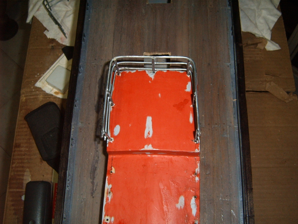

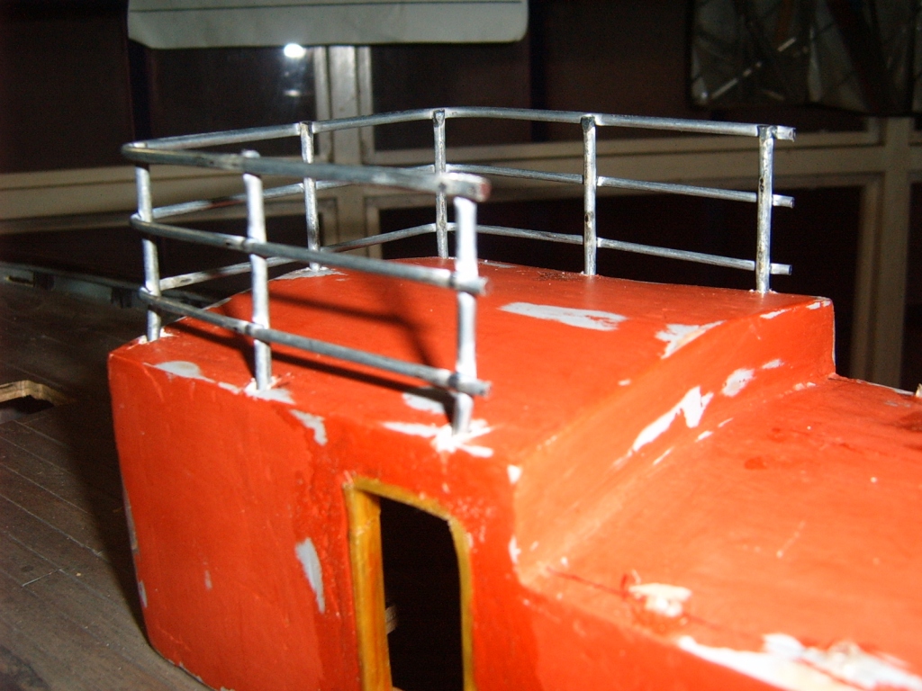

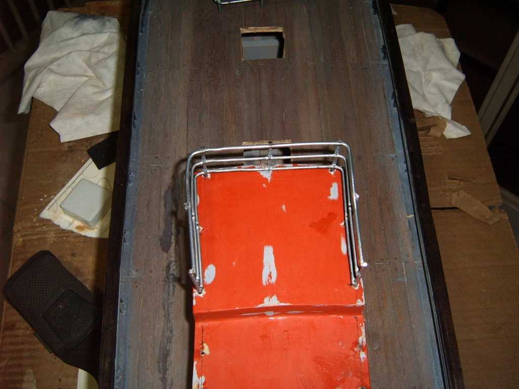

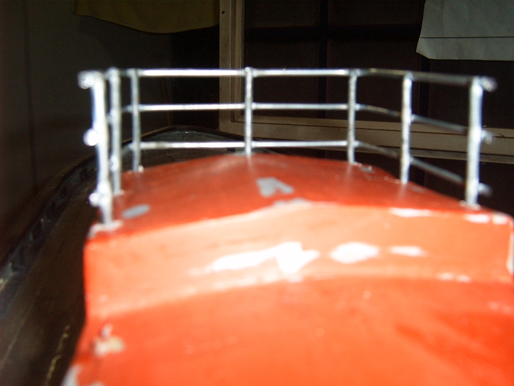

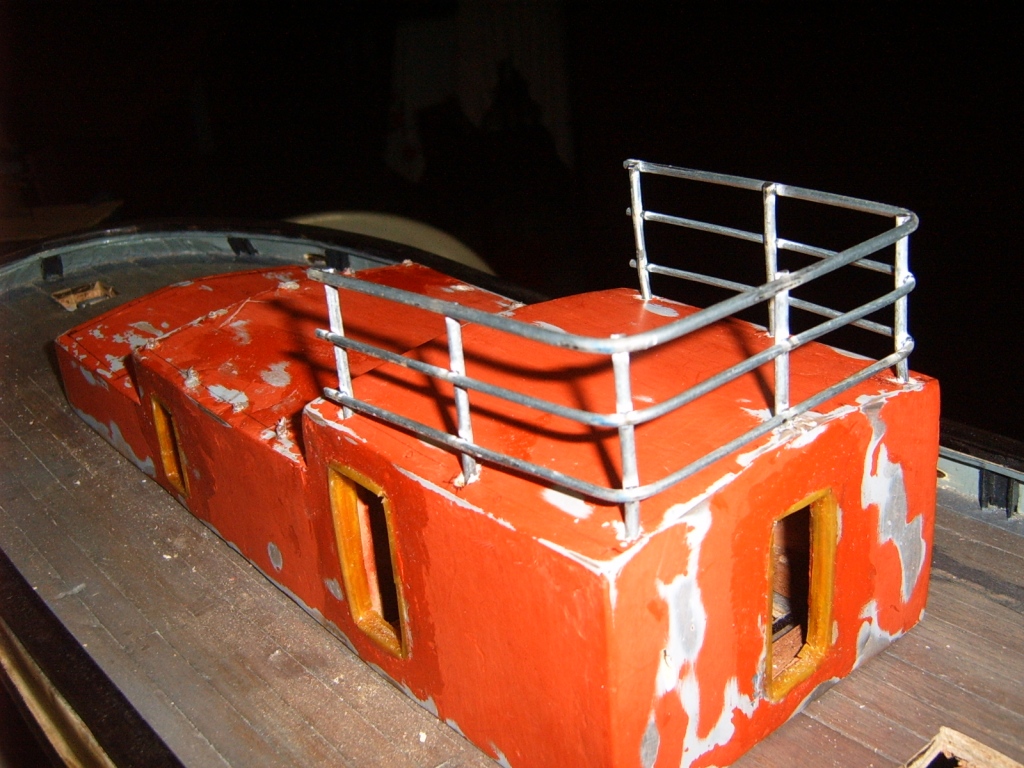

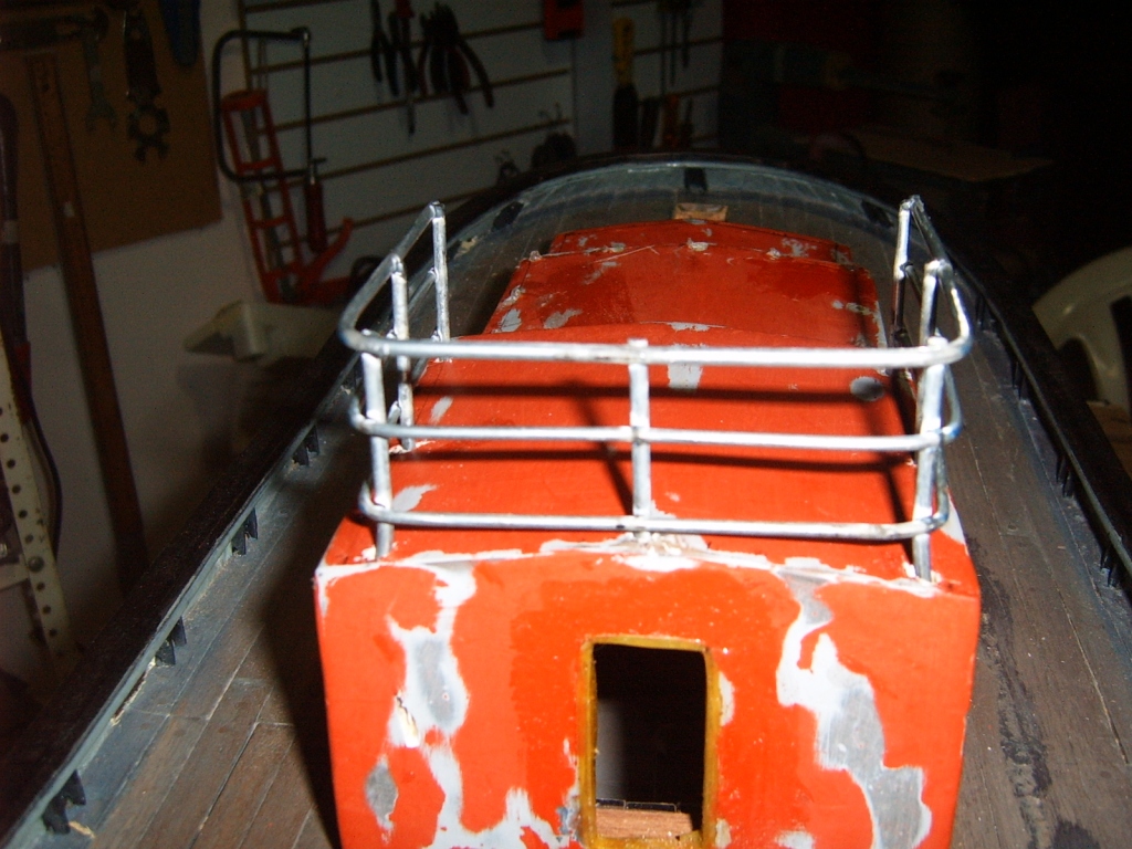

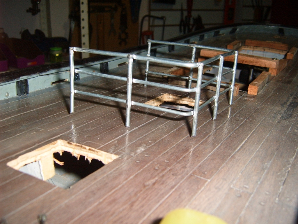

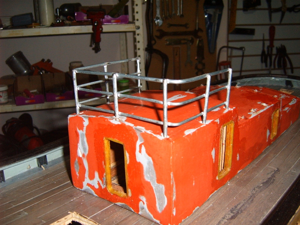

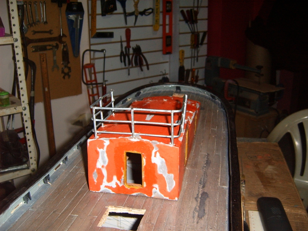

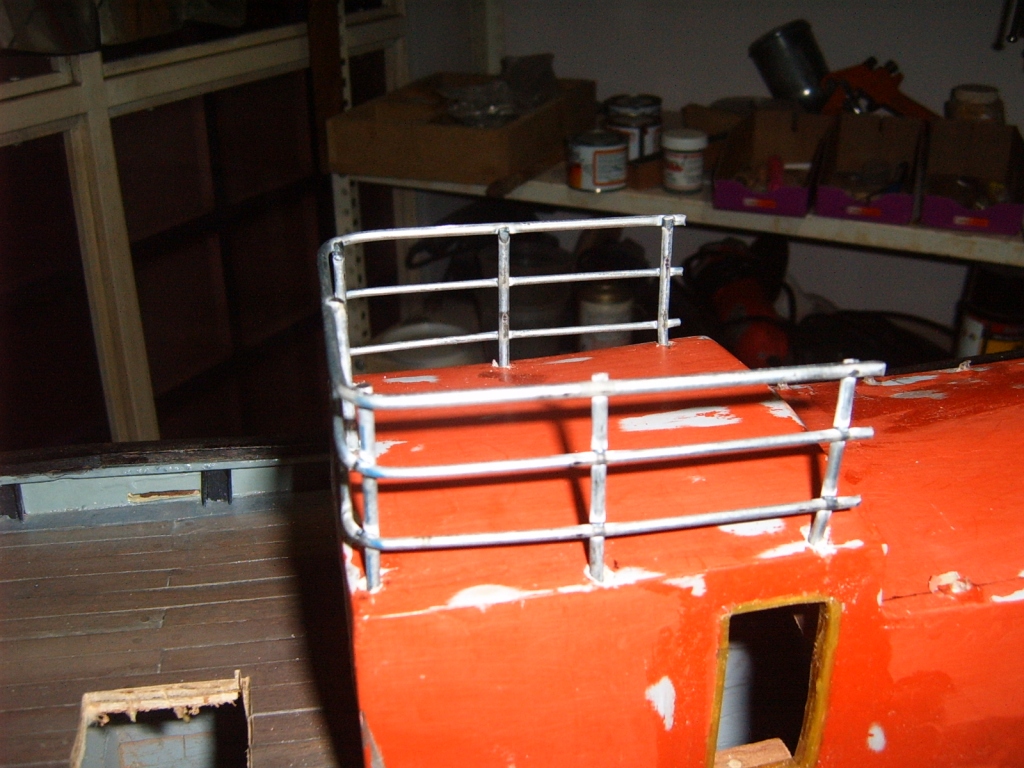

hoy al llegar por la noche empece a doblar la baranda principal, la que rodea la cabina de mando (aun por hacer), al principio no me di cuenta y la doble con los parales hacia afuera y los largueros hacia adentro,,, perfore y la presento, por el lado izquierdo, me quedo algo torcida,,,,, no es mucho pero dejo fotos a ver como les parece esta....
:wink: :wink:

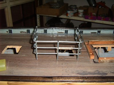

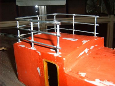

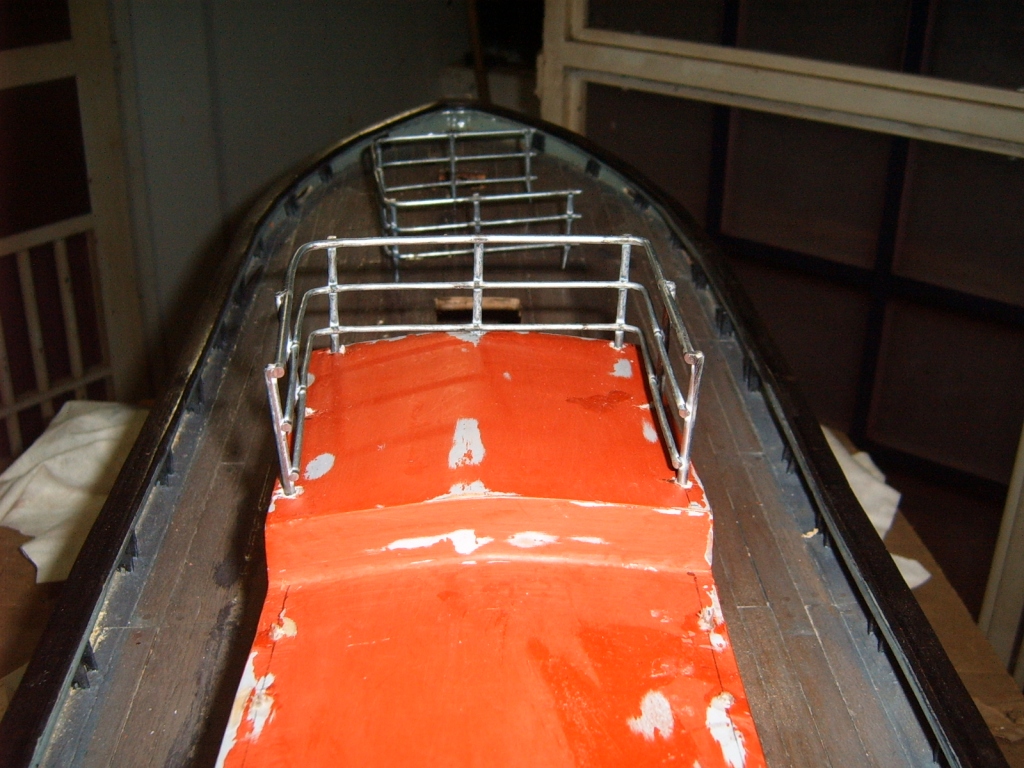

Mensajes: 6438

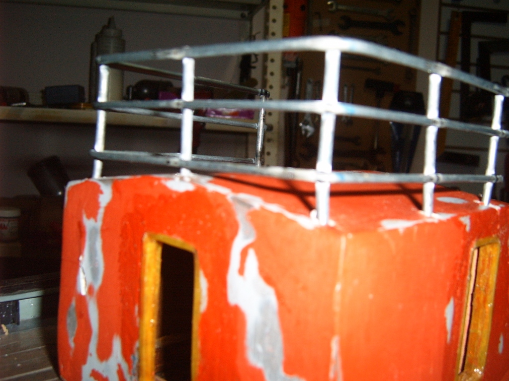

Re: Hidra version Aljibe..,

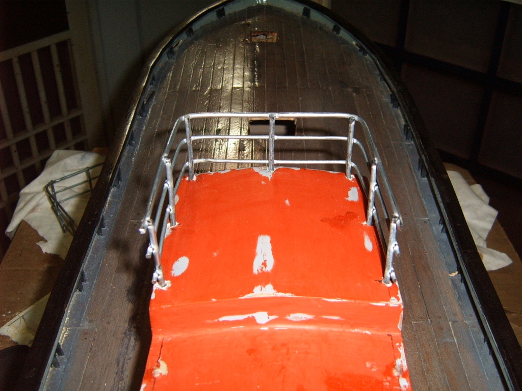

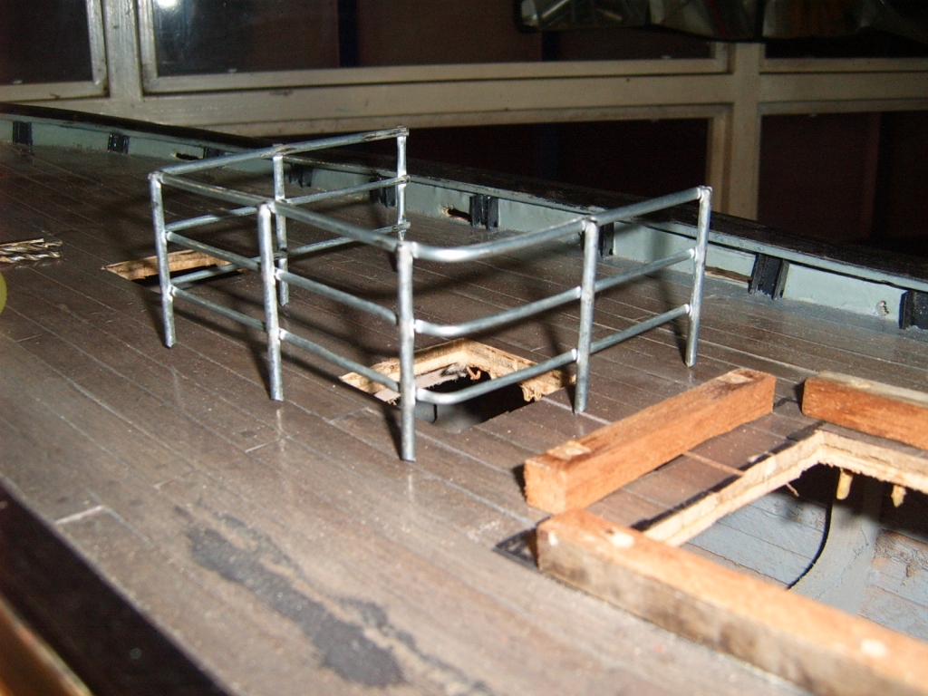

este es el segundo barandal, los parales quedaron hacia adentro y los largueros hacia afuera, y me quedo mas derecho que el anterior... espero ver cual les gusta para dejarlo fijo y empezar con los demas....
:wink: :wink:
jomaal88
Mensajes: 952
Mensaje por jomaal88 »
Gerardo tal como pones las barandillas con los candeleros hacia dentro (últimas fotos) es como deberías dejarlas pués es la manera correcta de fabricarlas.
