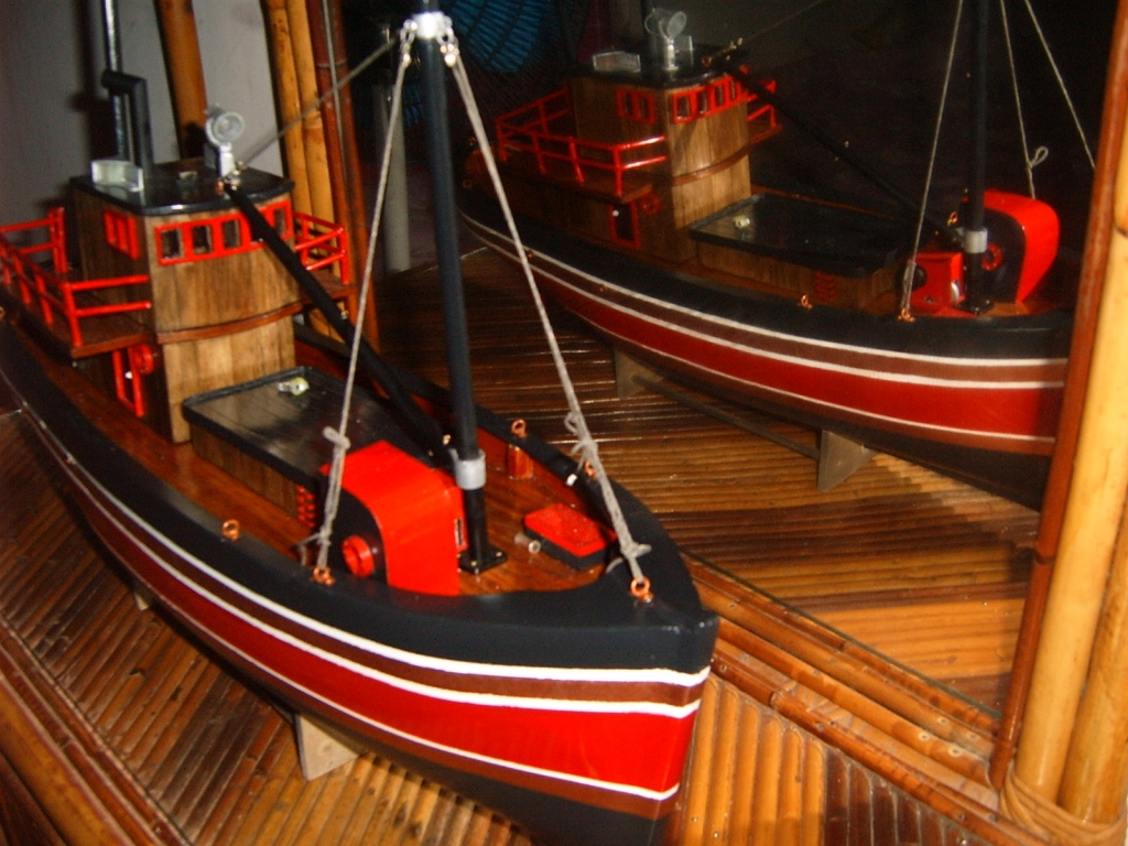

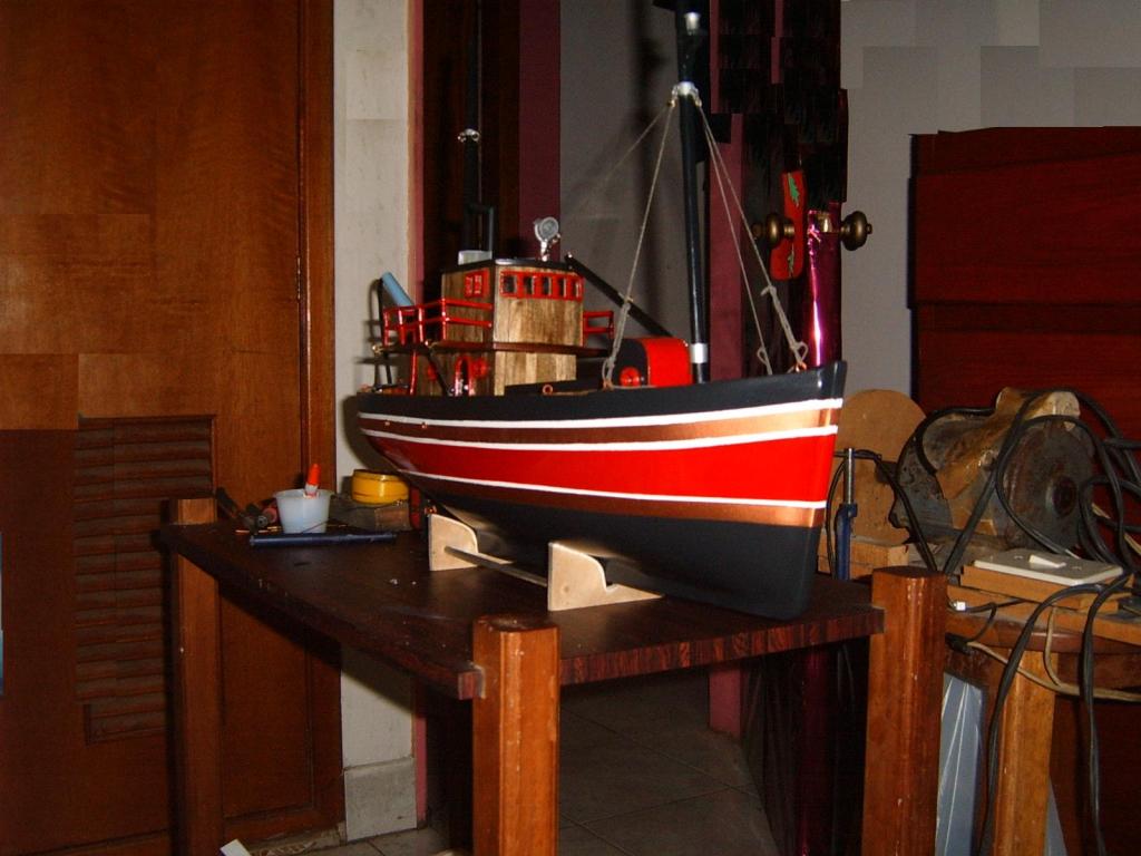

hoy segui esculcando en las cosas de bisuteria de mi hermana y consegui unos accesorios que es para unir los collares, y otras cosillas mas, asi que me puse a fijar el primer palo o mastil, use para fijar a la anilla, un nudo de camionero que me enseño mi padre desde chico, lo he visto en los nudos de modelismo, que han publicado, no c si se les vera bien, la ventaja es que puedo soltarlos cada vez que quiera y apretarlos nuevamente...

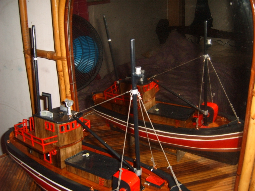

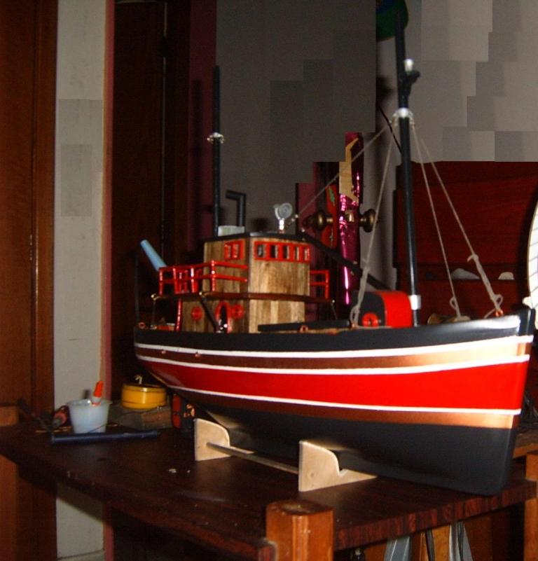

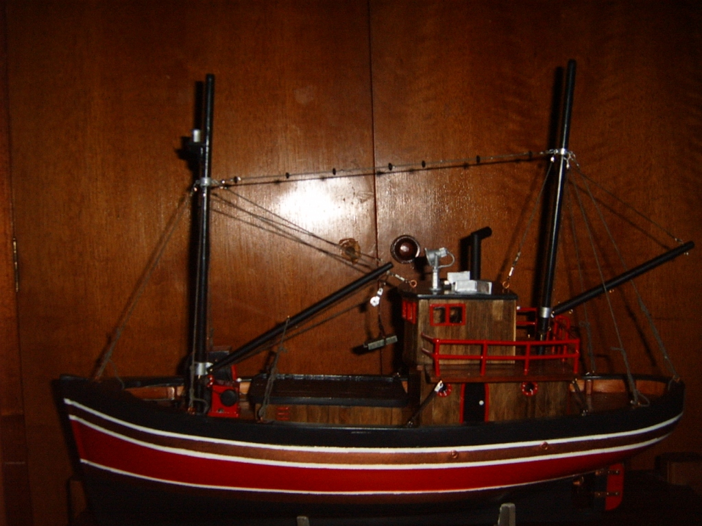

Hola Javier, ya casi, terminamos... hoy segui fijando los mastiles y los mamparos...

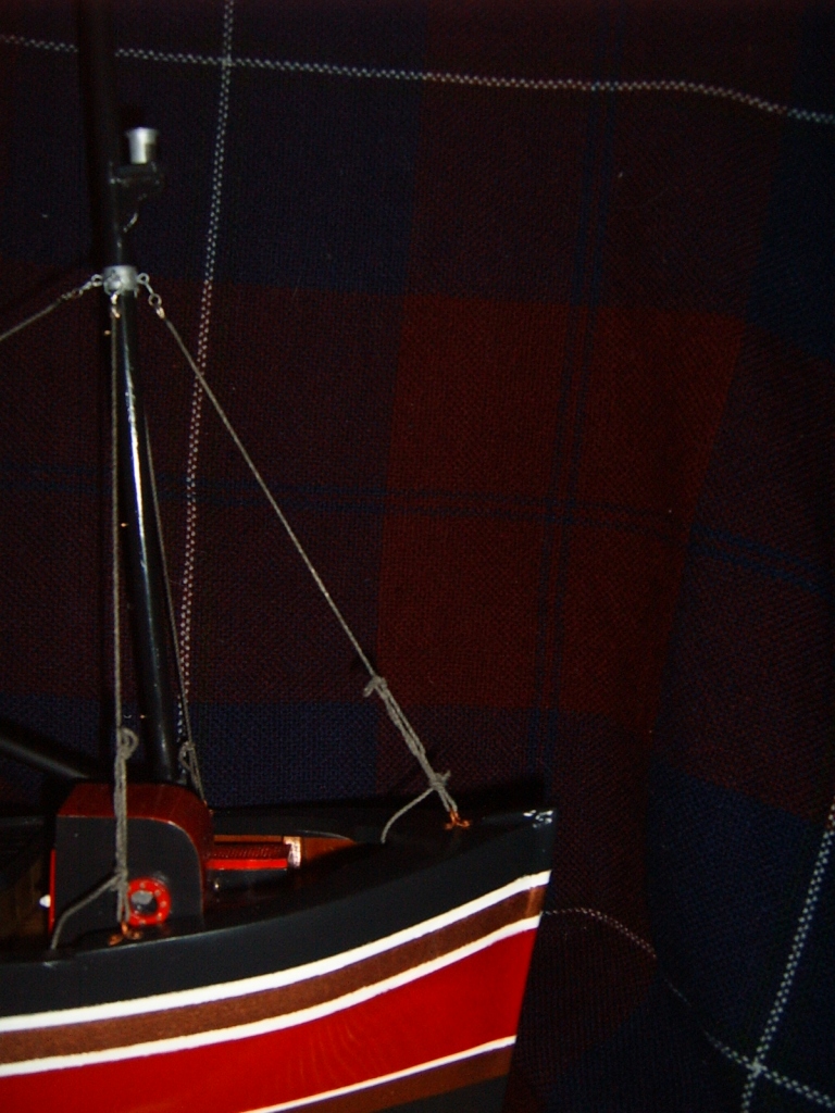

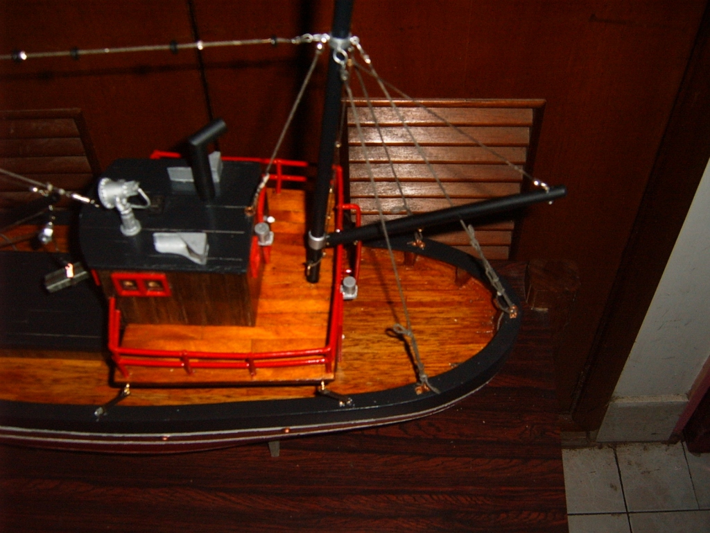

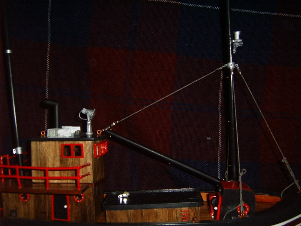

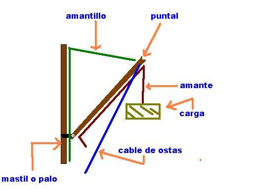

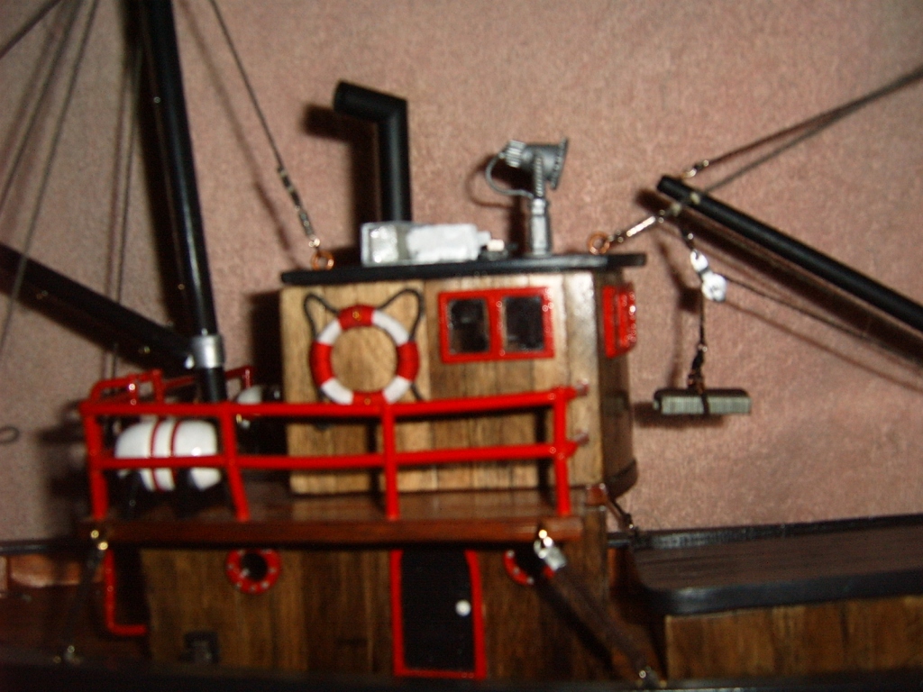

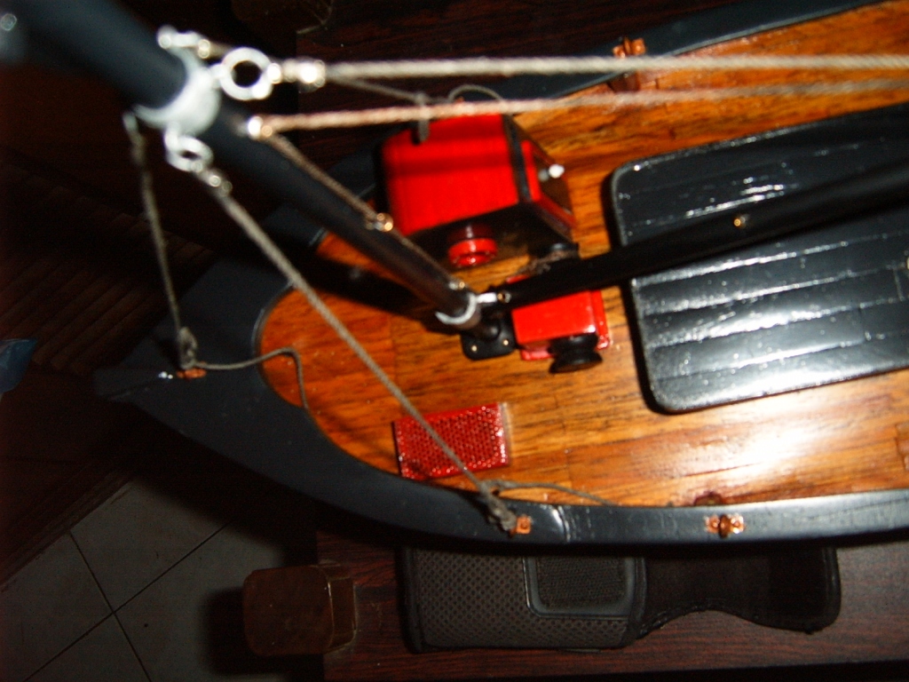

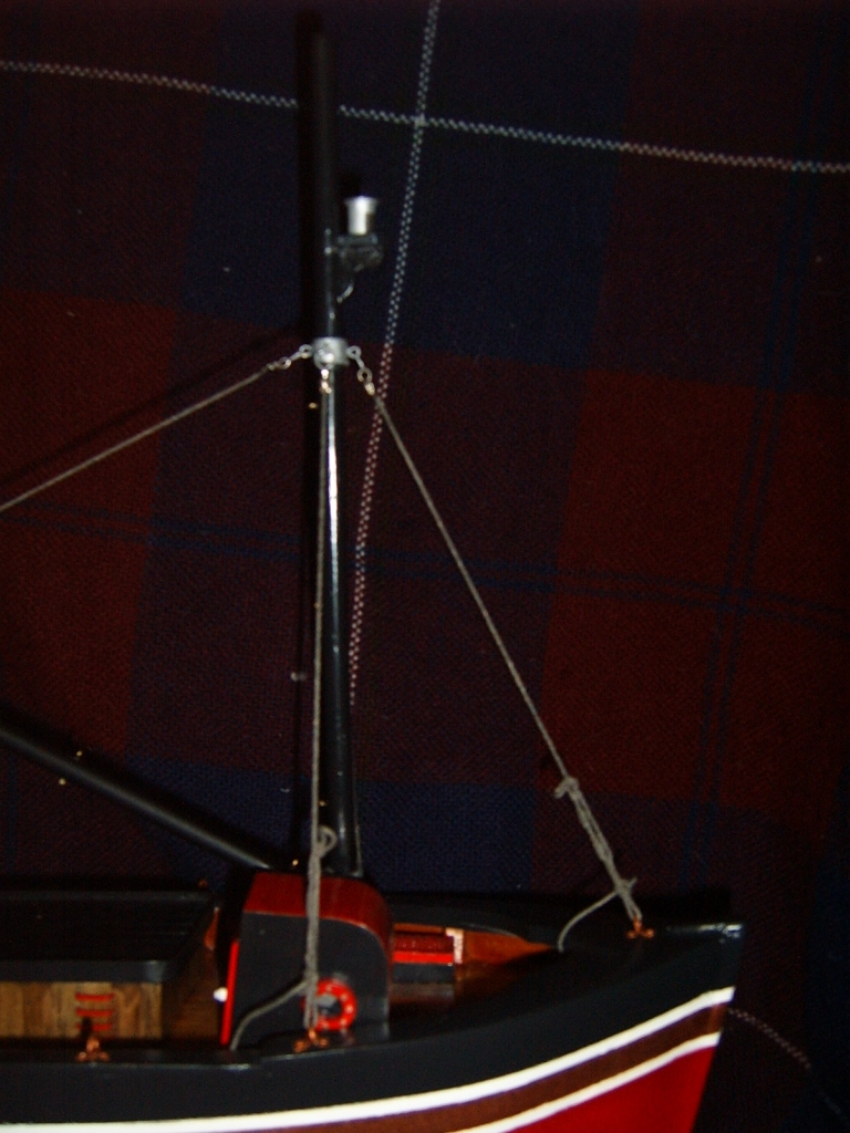

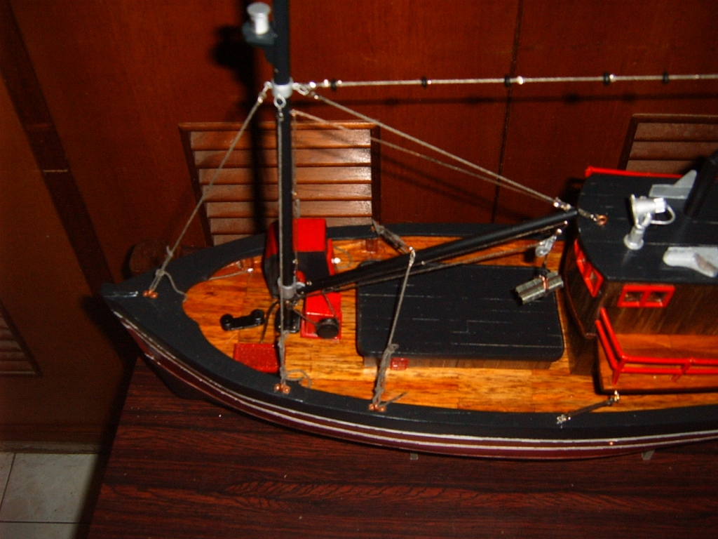

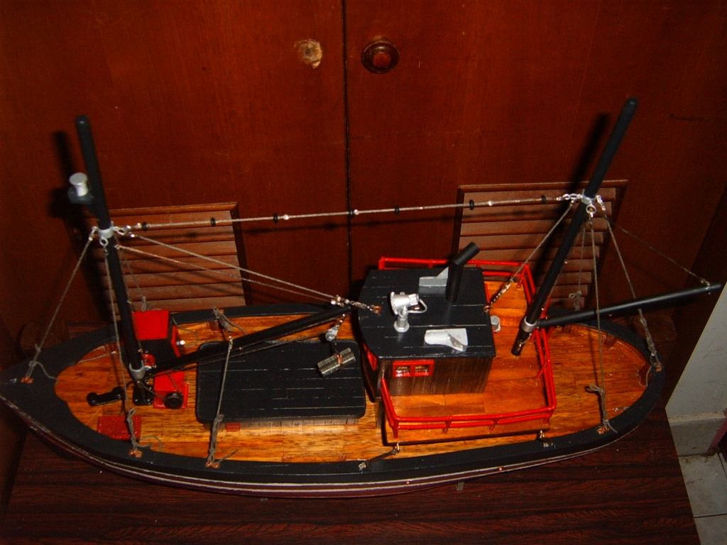

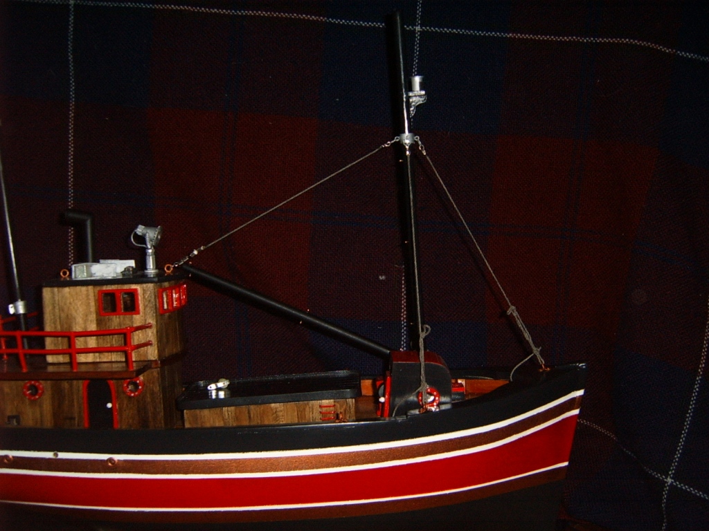

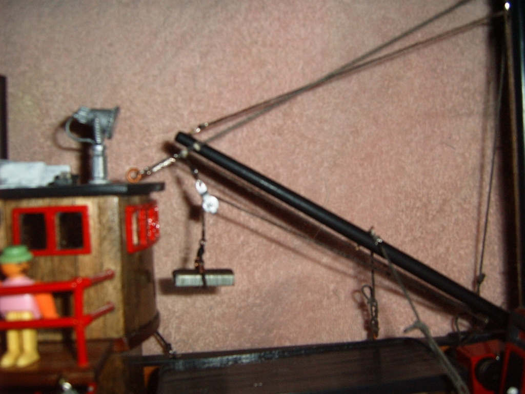

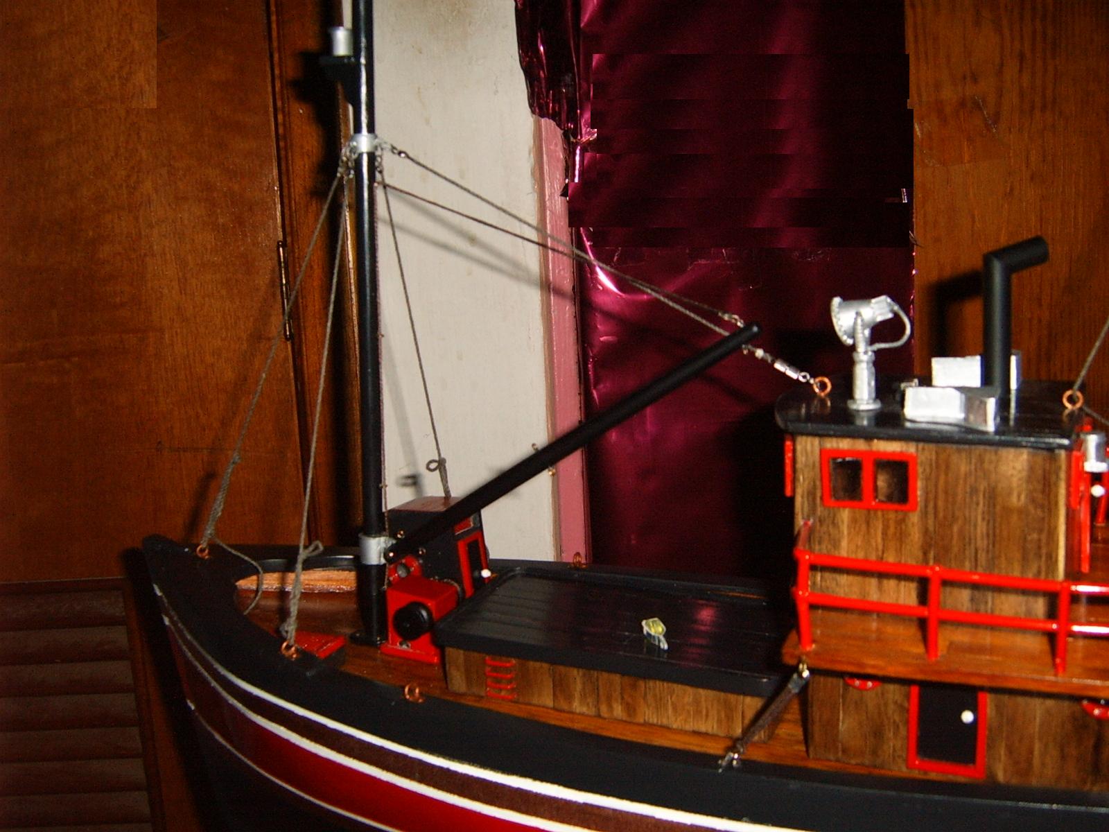

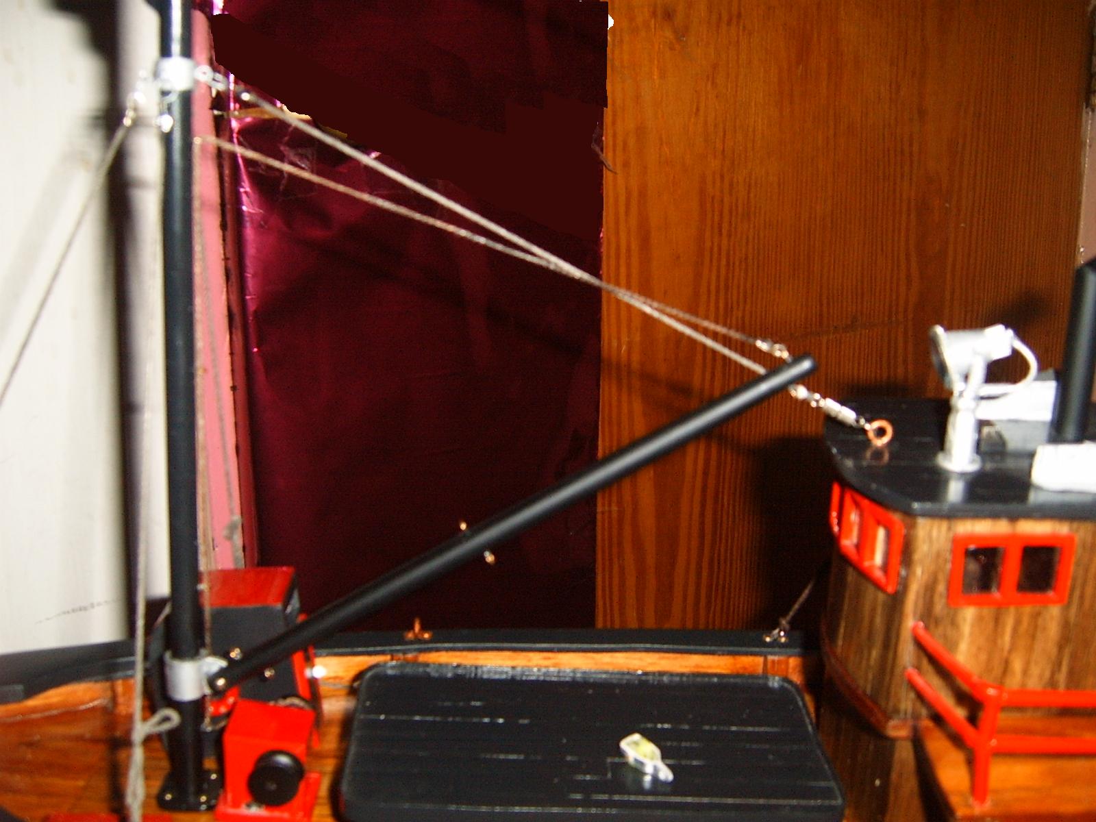

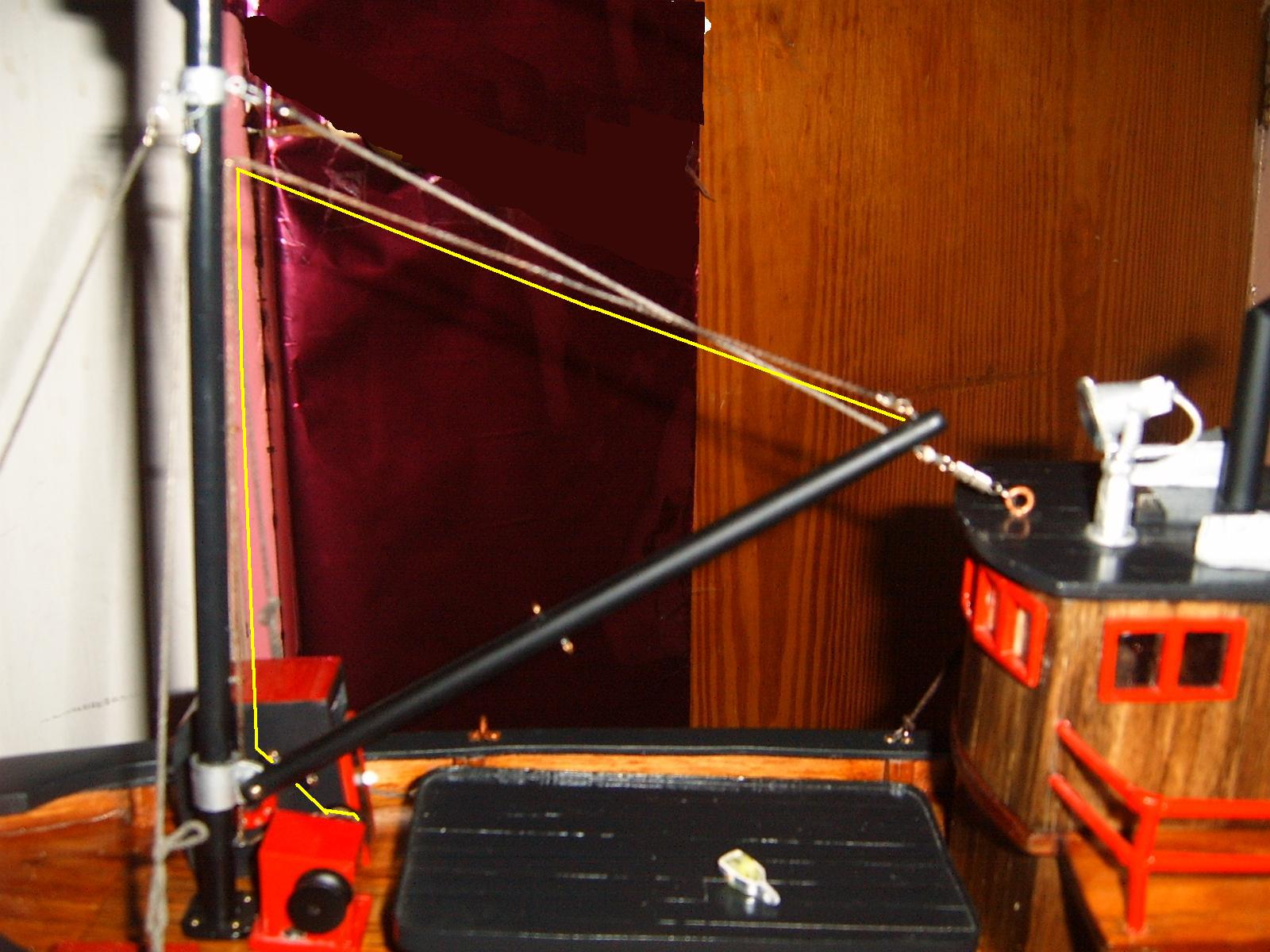

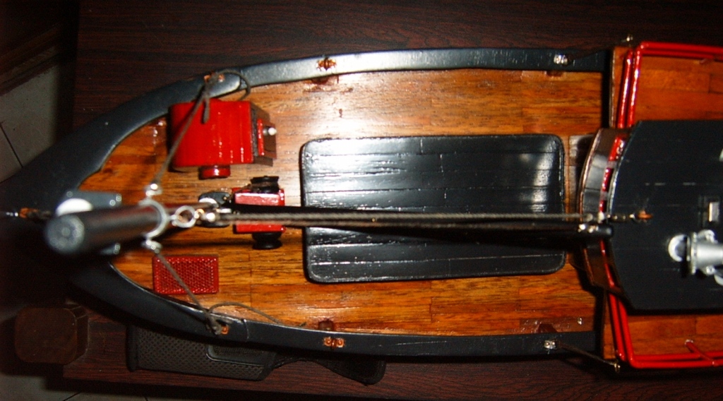

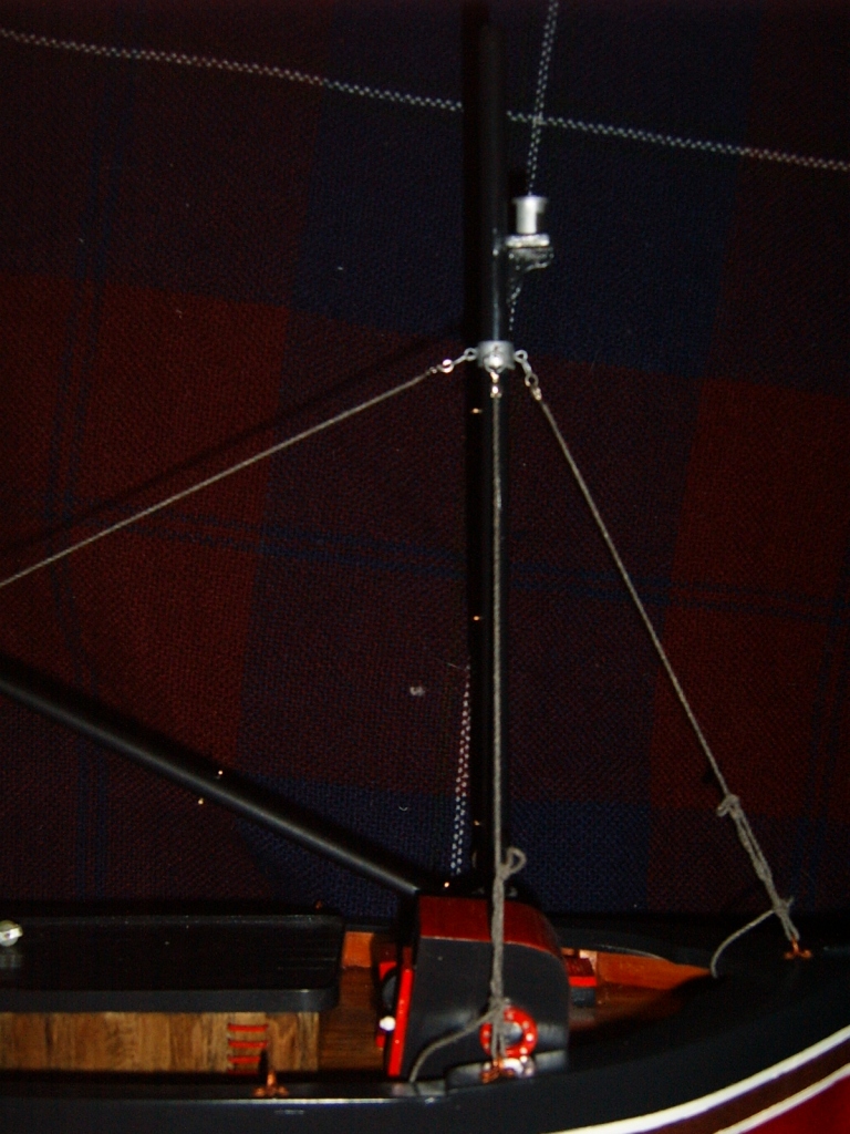

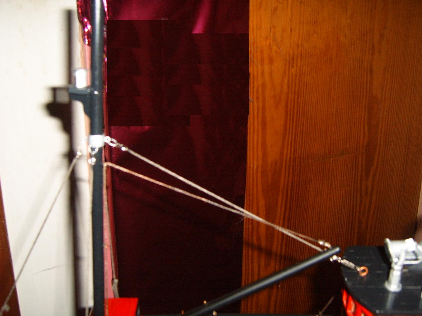

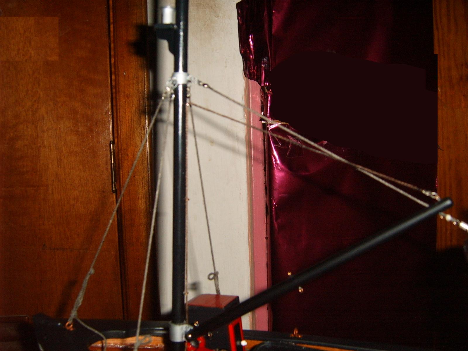

Hola Josezerzo y Damian, gracias por vuestro comentario, Hoy trabaje un poquito en el puntal o pluma, dejo un dibujo de sus partes, como la haré, será muy sencilla, esta conformada por el mástil o palo, amante, amantillo y ostas.. el amante consistía en un cabo o cable que sostiene la carga, amantillo era otro cabo o cable que se encargaba de mantener la posición vertical del puntal. Y las ostas que eran los cabos que permitían desplazar el puntal hacia los lados para ubicar la carga, hoy estuve colocando el amantillo, me falta un poco, pero he estado algo ocupado.. dejo fotos,
el amantillo ira enrollado en la maquinilla, ya que se podia emplear para moverlo... o facilitar mejor su maniobra, tambien podia ser manual..

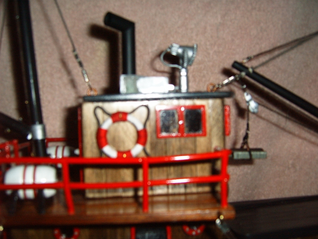

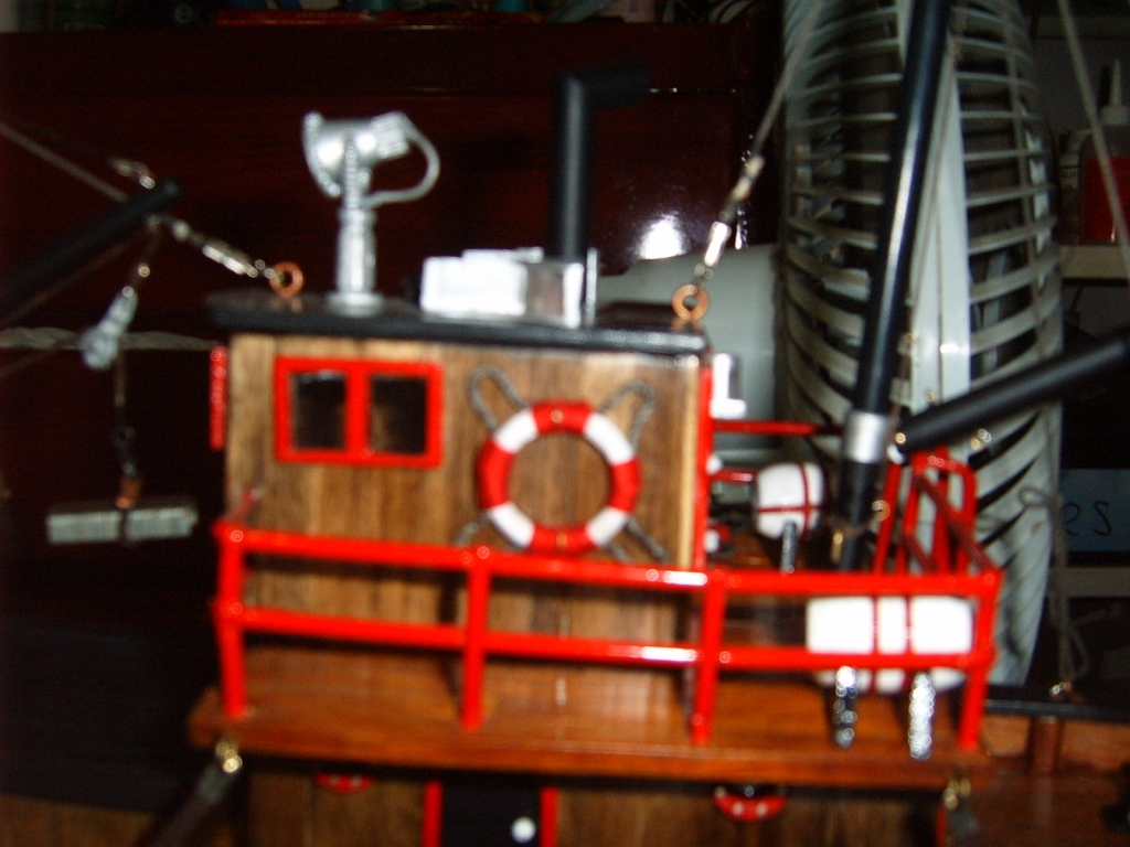

me alegro que te guste, eso me anima mas a seguir con el trabajo, dejo algunas fotos de lo que hice hoy, mañana seguire y de dia sacare mas fotos para que el flash no c note tanto..... falta por hacer los accesorios del barco.. como Salvidas, anclas, bote salvavidas, cajas de pescado, redes, huf mejor no sigo nombrando, y la peana,,,,, :? :? :? :? :? la urna...
:wink: :wink: :mrgreen:

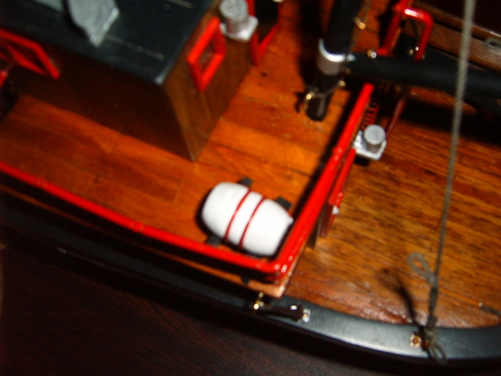

Re: Pesquero "Artur"

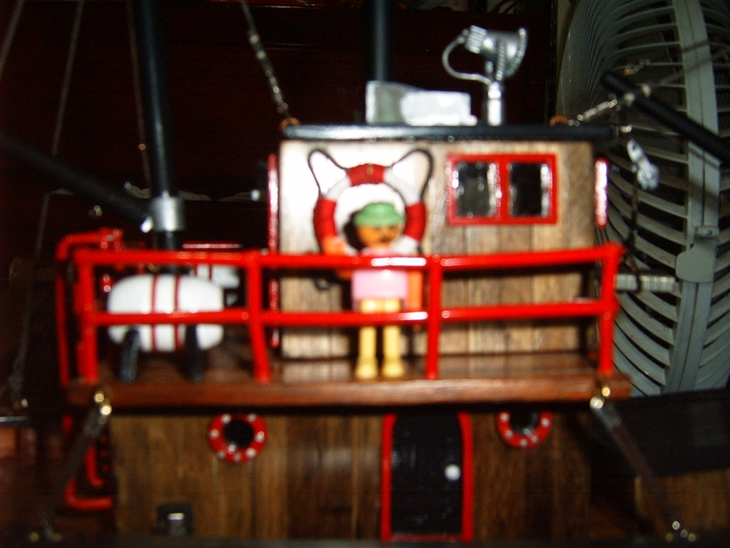

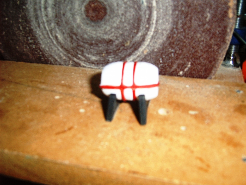

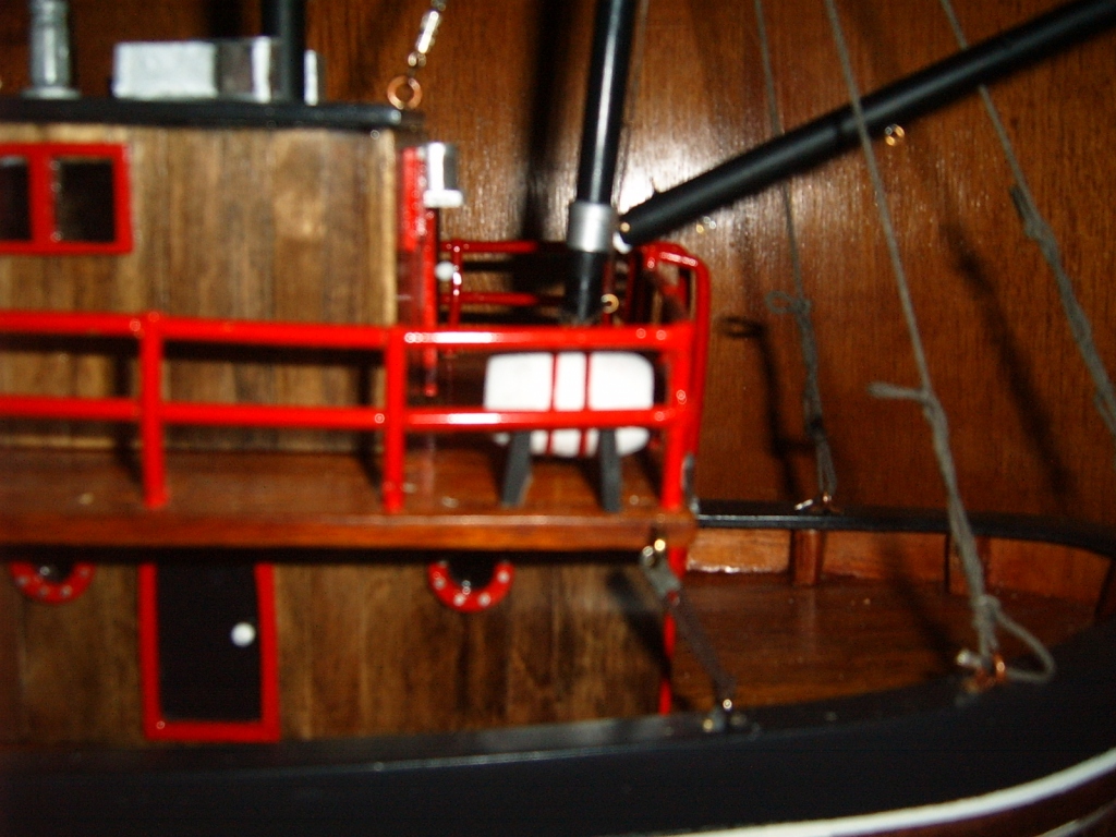

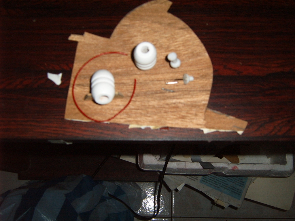

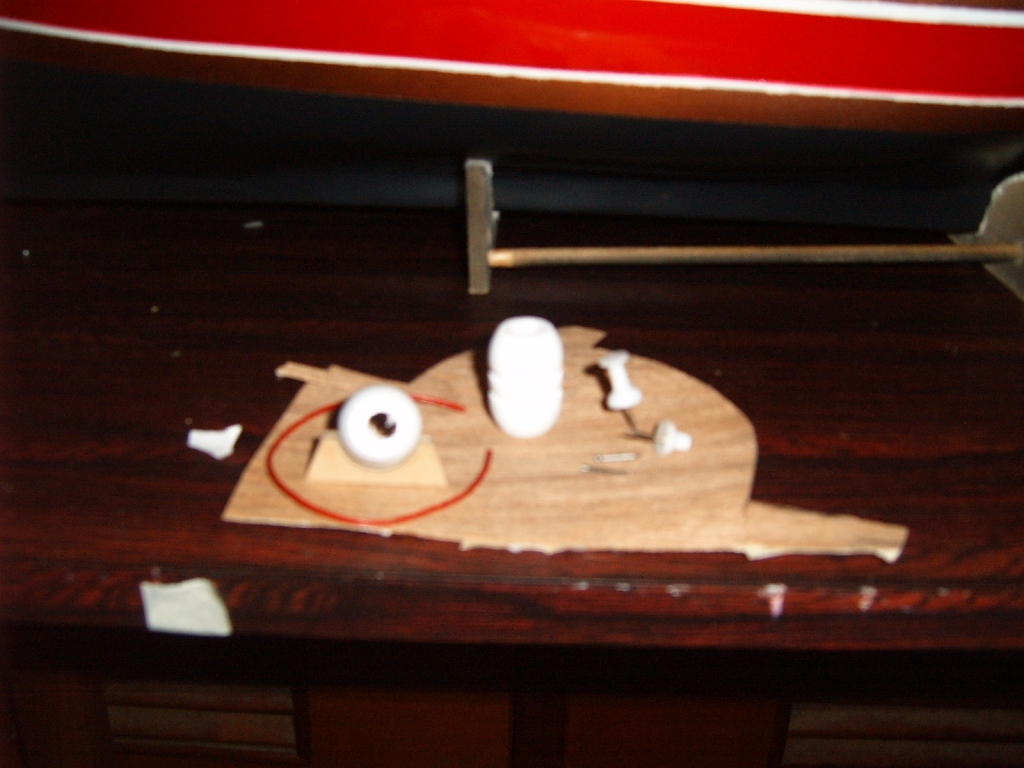

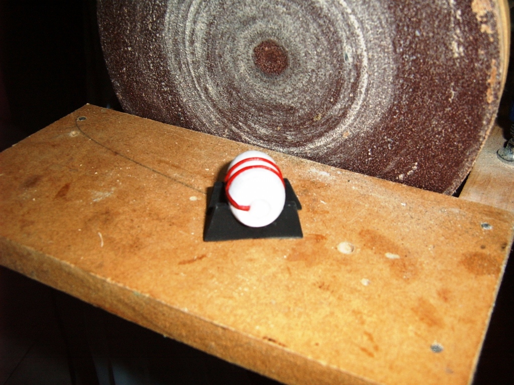

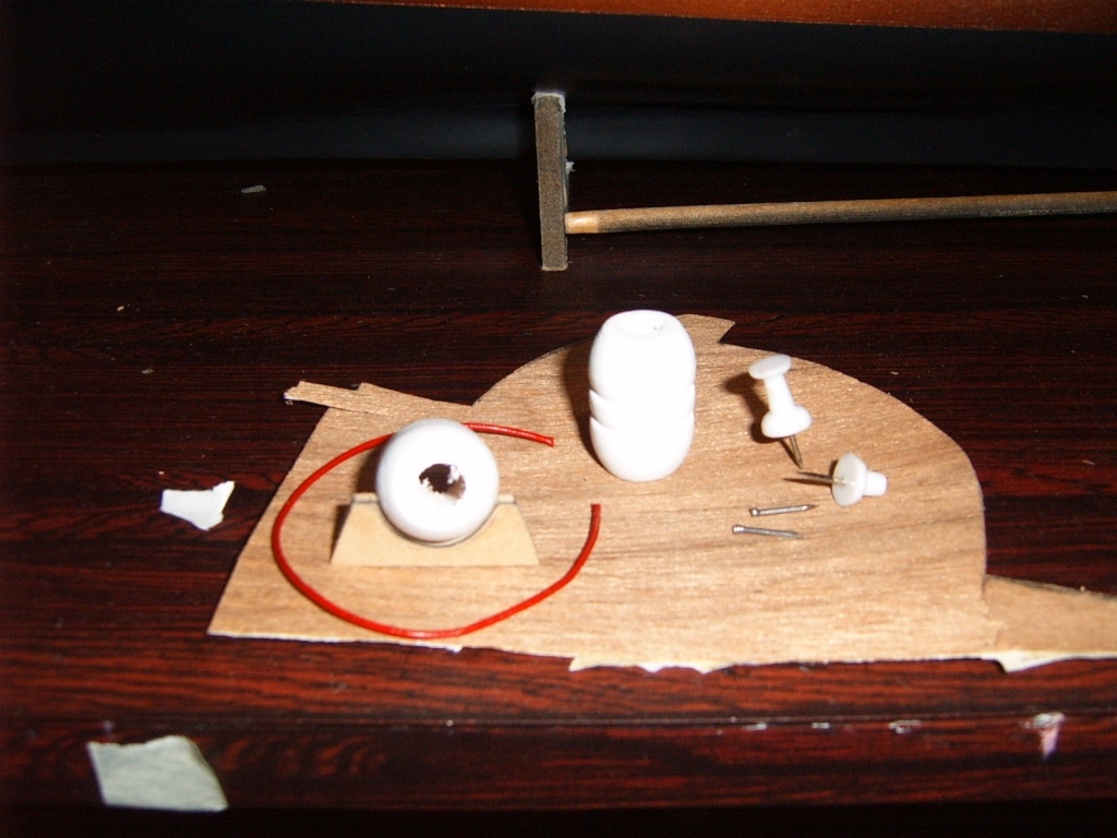

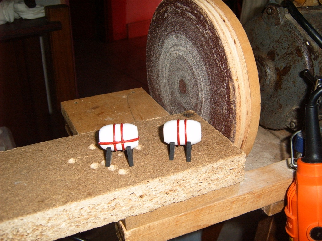

los botes salvavidas... me fui a los cajones de bisuteria de mi hermana nuevamente, consegui unos especies de barrilitos blancos, cuyo centro esta hueco, por eso cortare las cabezas de las chinchetas que veran en la foto, unos trozos de cuero color rojo, las bases las dibuje y las corte en mdf, para pintarlas en negro, un clavito para fijar las bases, pega instantanea y unas zanjitas con el motortur, y un poquito de imaginacion salieron estos botecitos...
:wink: :wink:

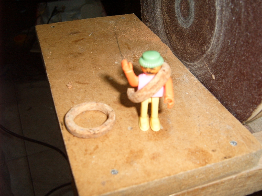

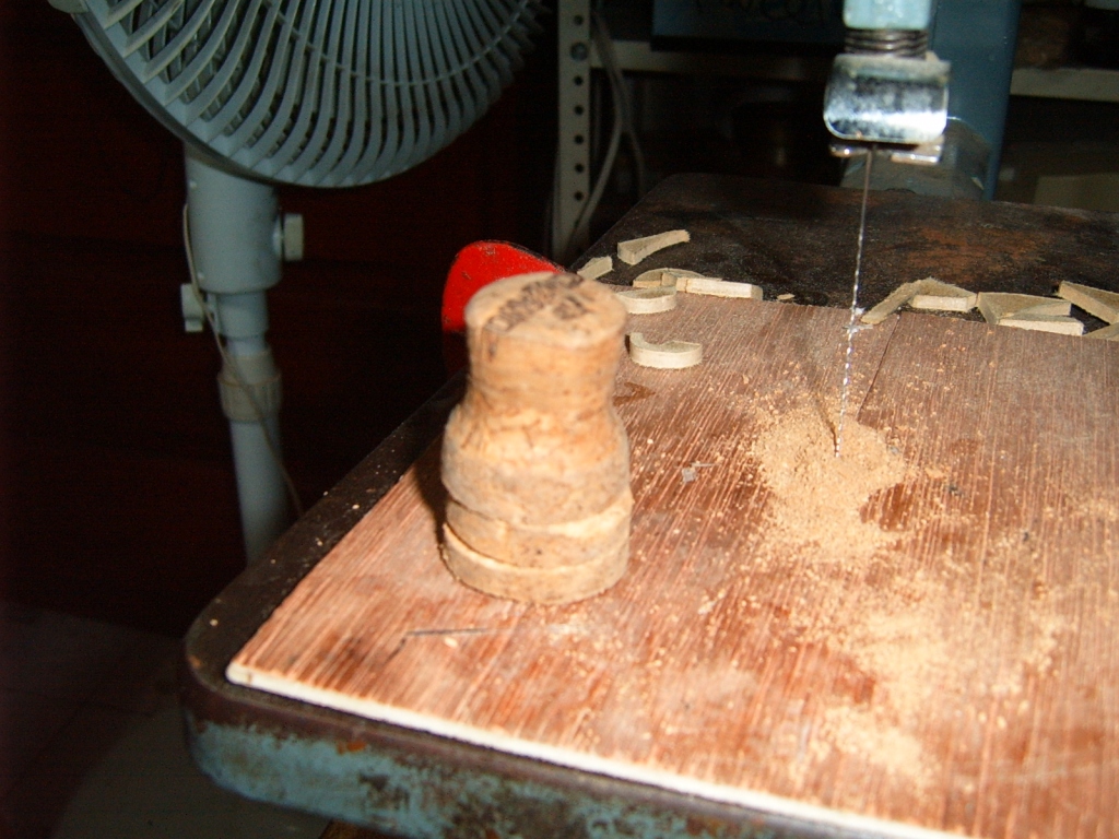

hola Lorenzo, si es mejor que te lo quites, para que no c te moje si caes al agua, ya que hare a continuacion los aros salvavidas....je je je :D :D

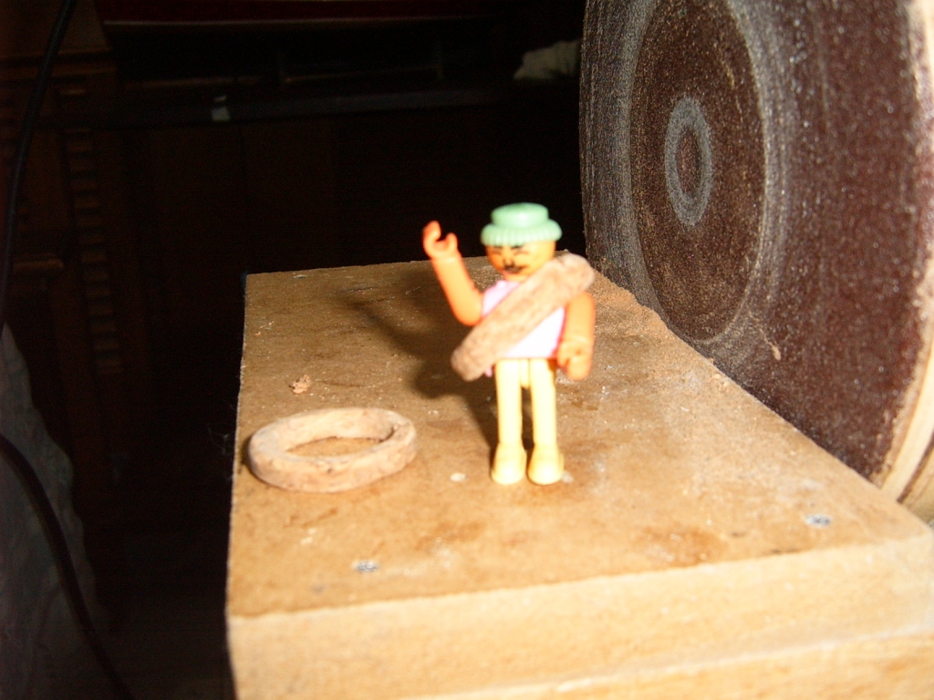

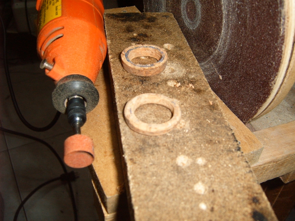

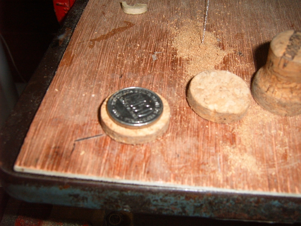

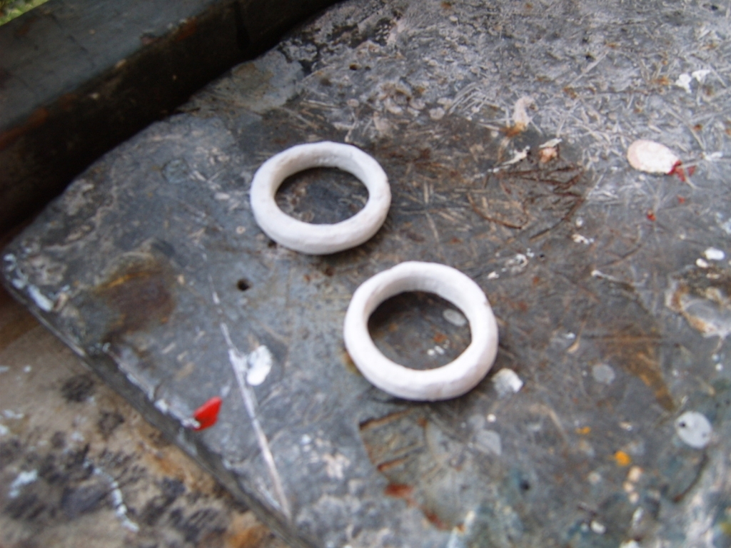

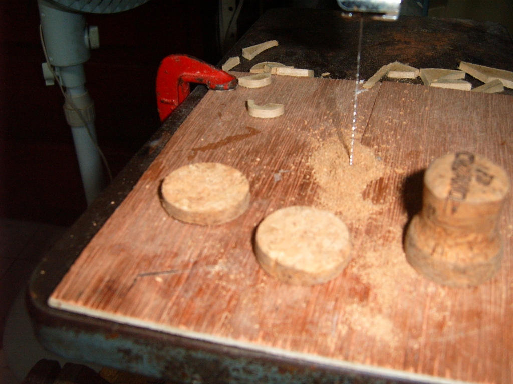

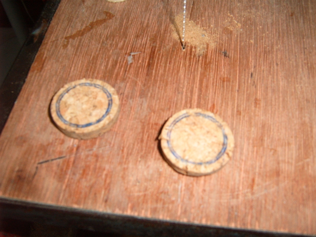

ya que no cuento con tiendas de modelismo para salir de compras, me lo ingenie de corcho inspirado por el amigo Marinero de Agua Dulce..
primero que nada me tome el vino para poder quitar el corcho de la botella vacia... je je je

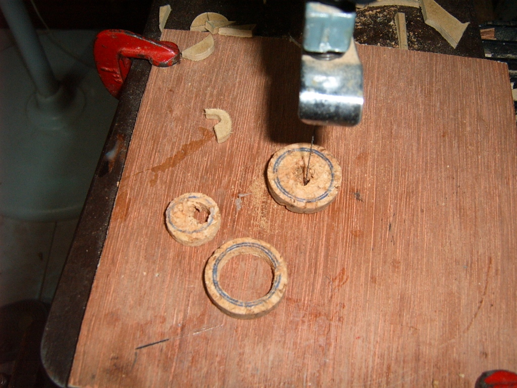

saque dos redondeles...
la marque un redondel mas chico con una moneda..
como dibujando un aro

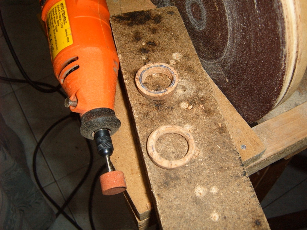

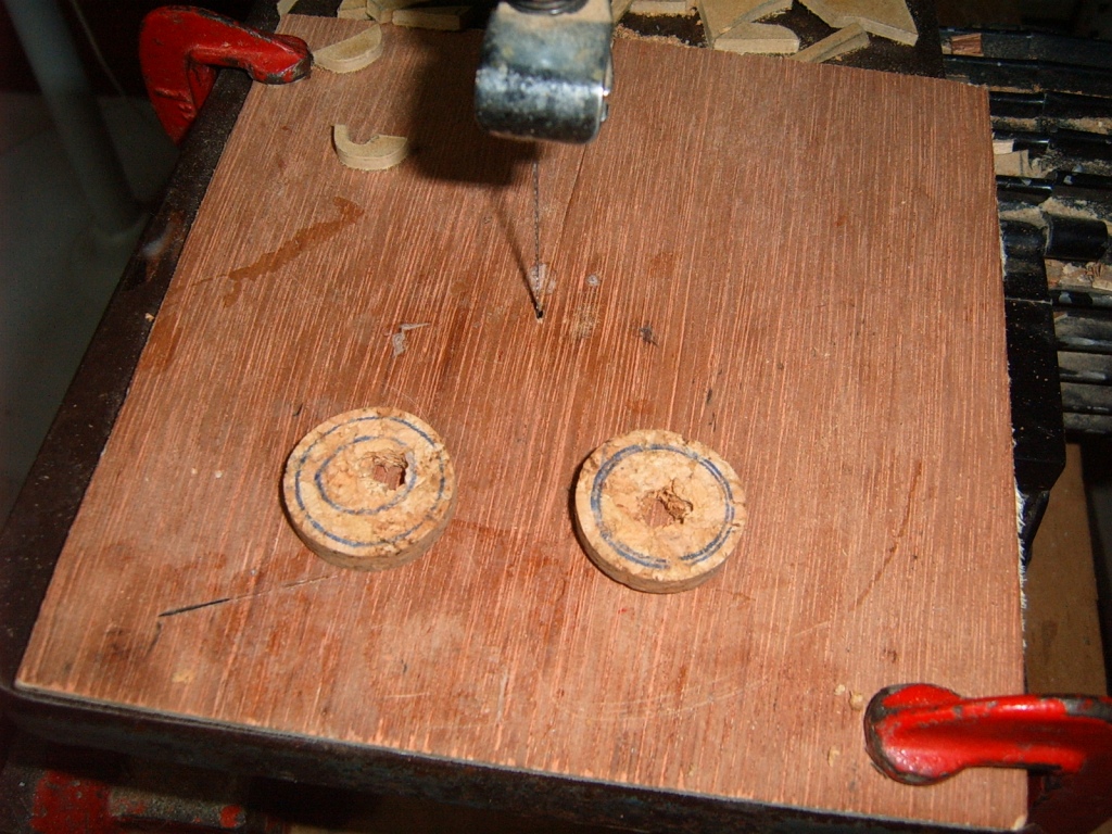

perfore un orificio en su centro sin dañarllas..

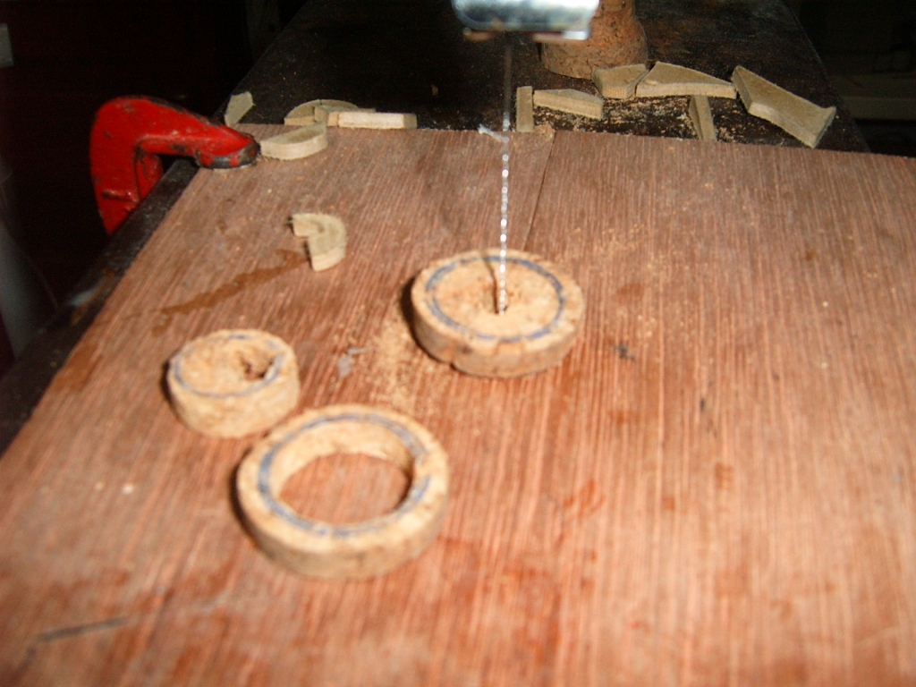

introduszco la sierra de la caladora.

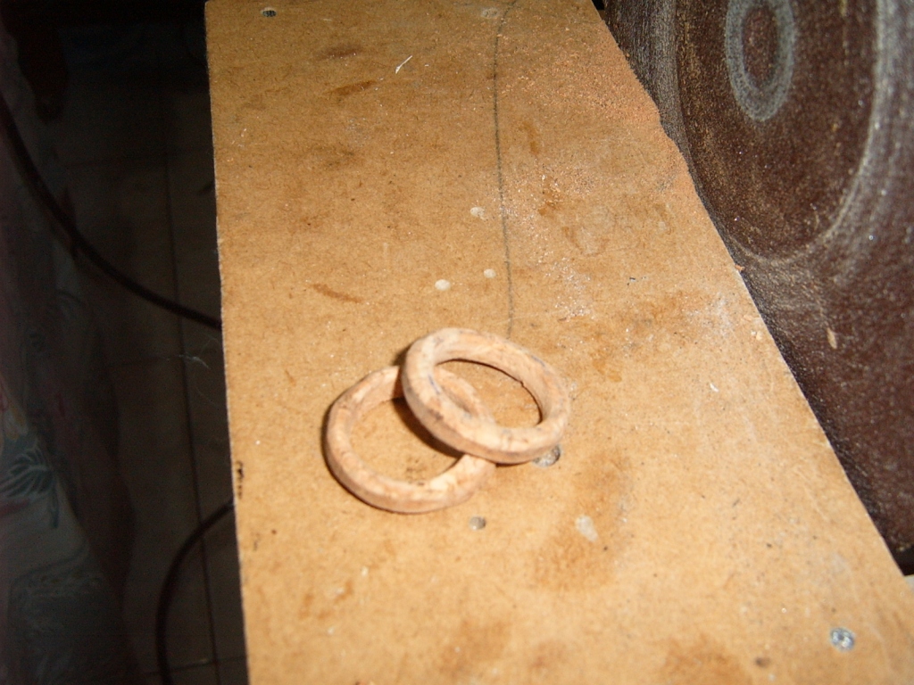

corte los dos aros
corte los dos aros

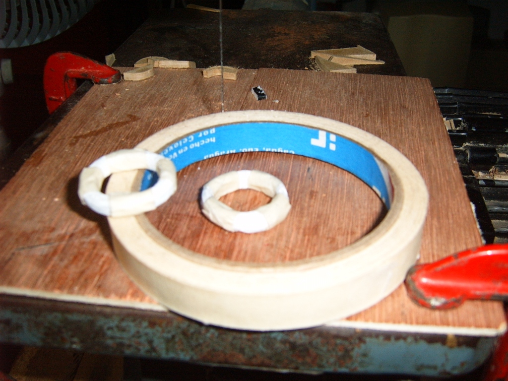

redondeo con el motortur los aros
asi los dejare algo rustiquitos, por el uso..

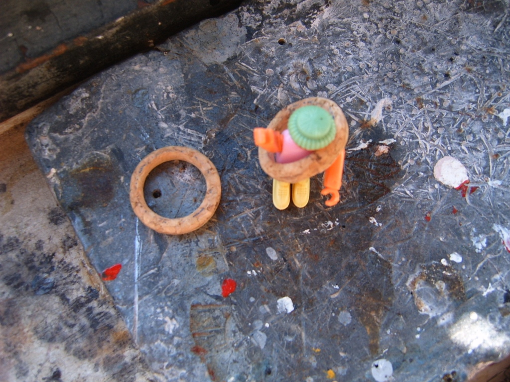

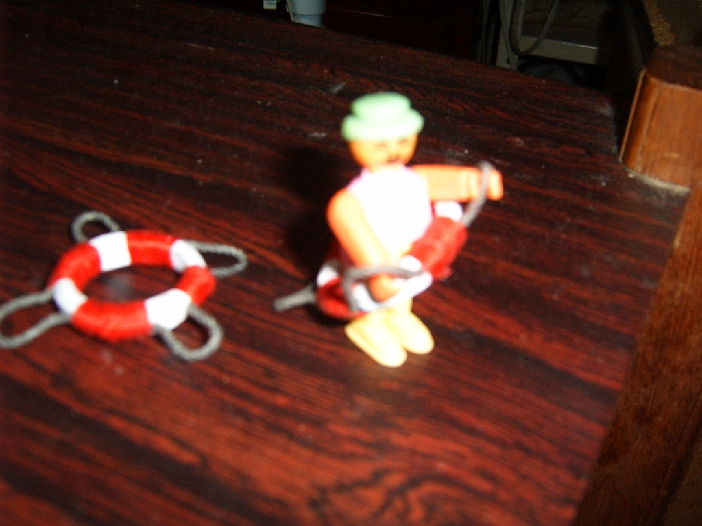

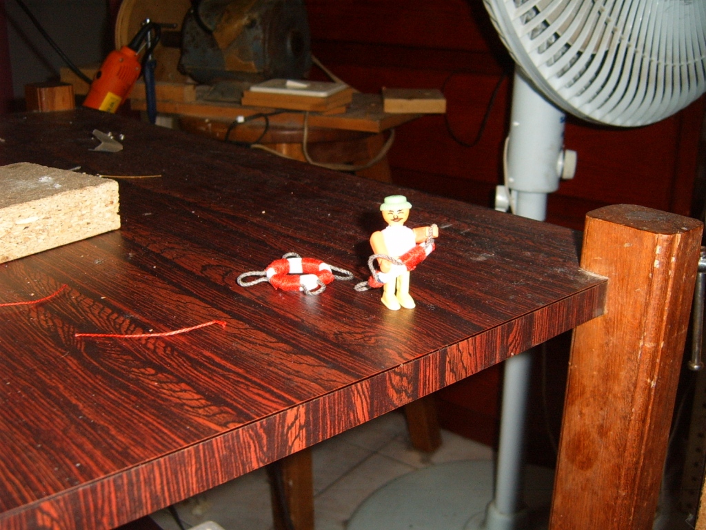

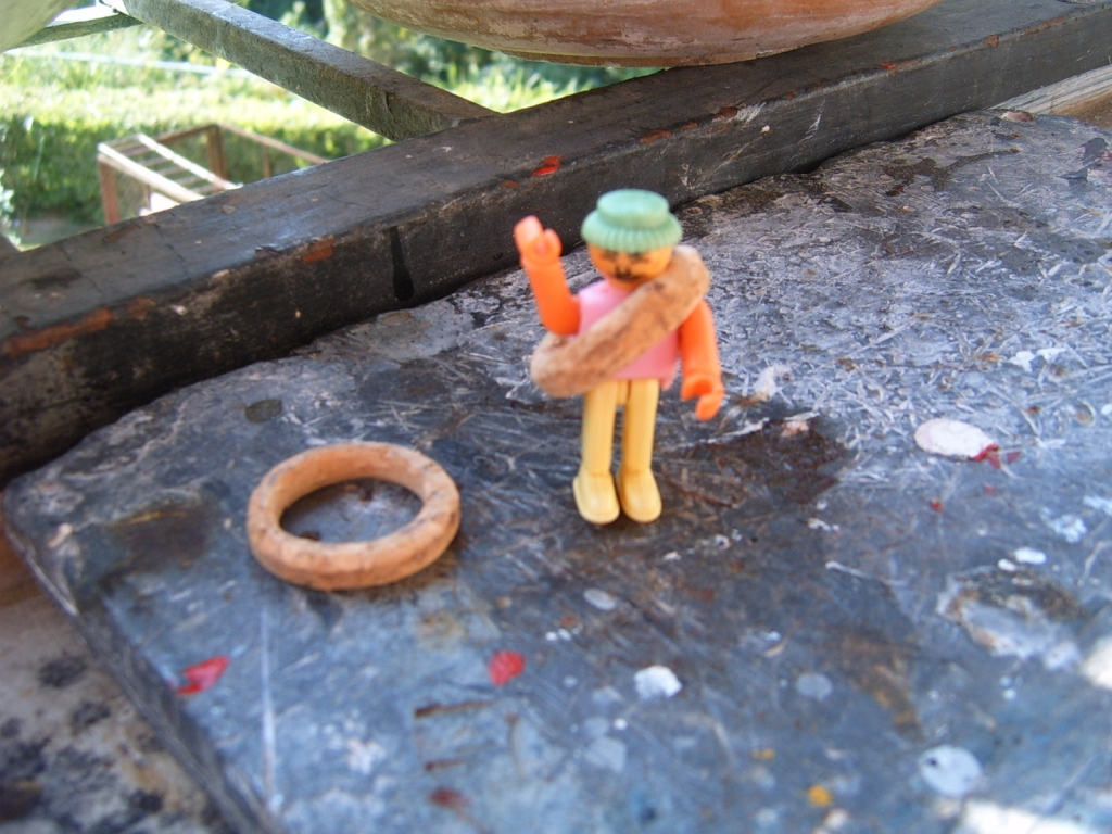

pruebo el tamaño en la tripulacion...
esta a escala, creo, este man ya no c ahoga,,,,

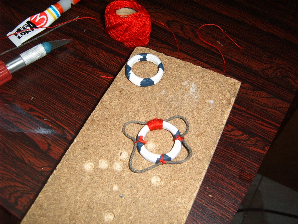

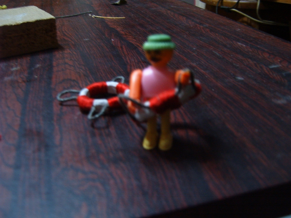

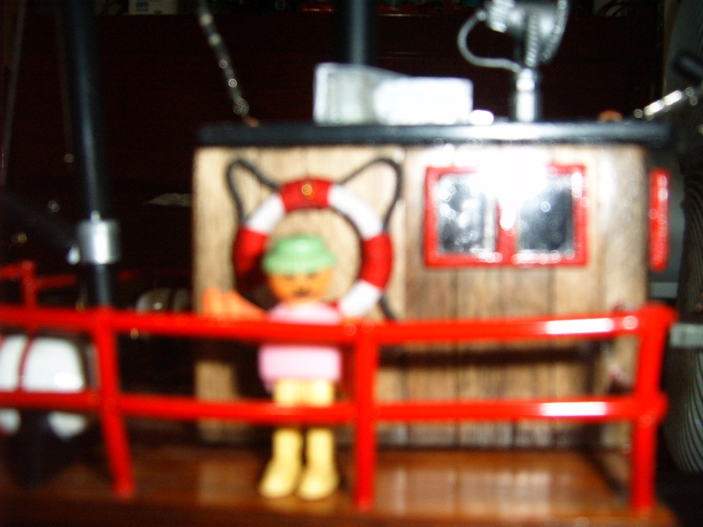

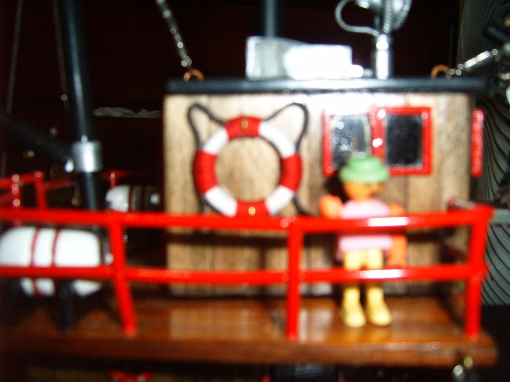

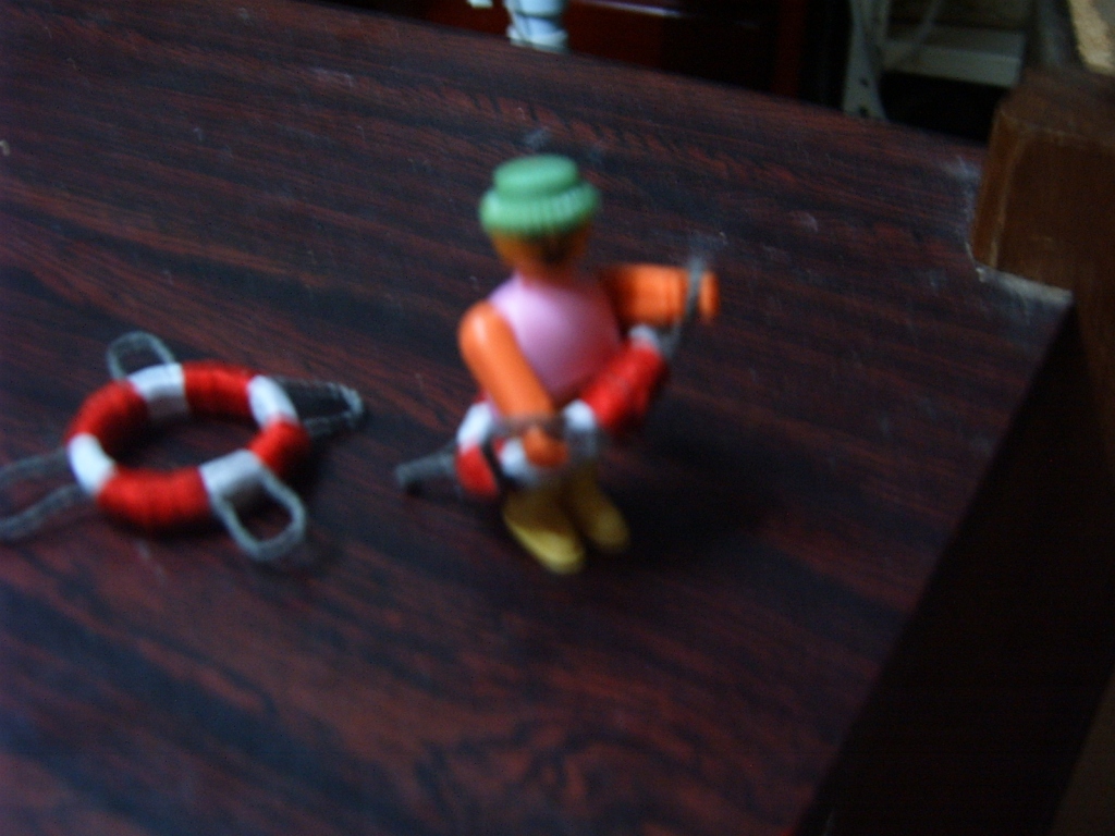

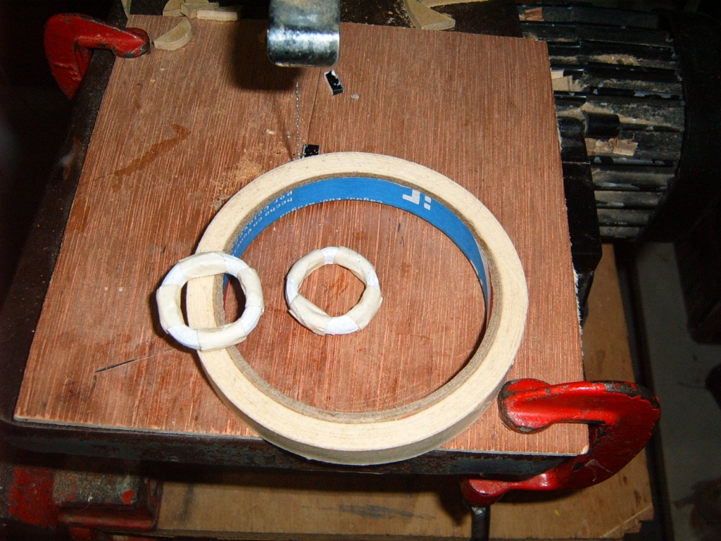

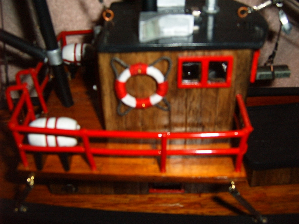

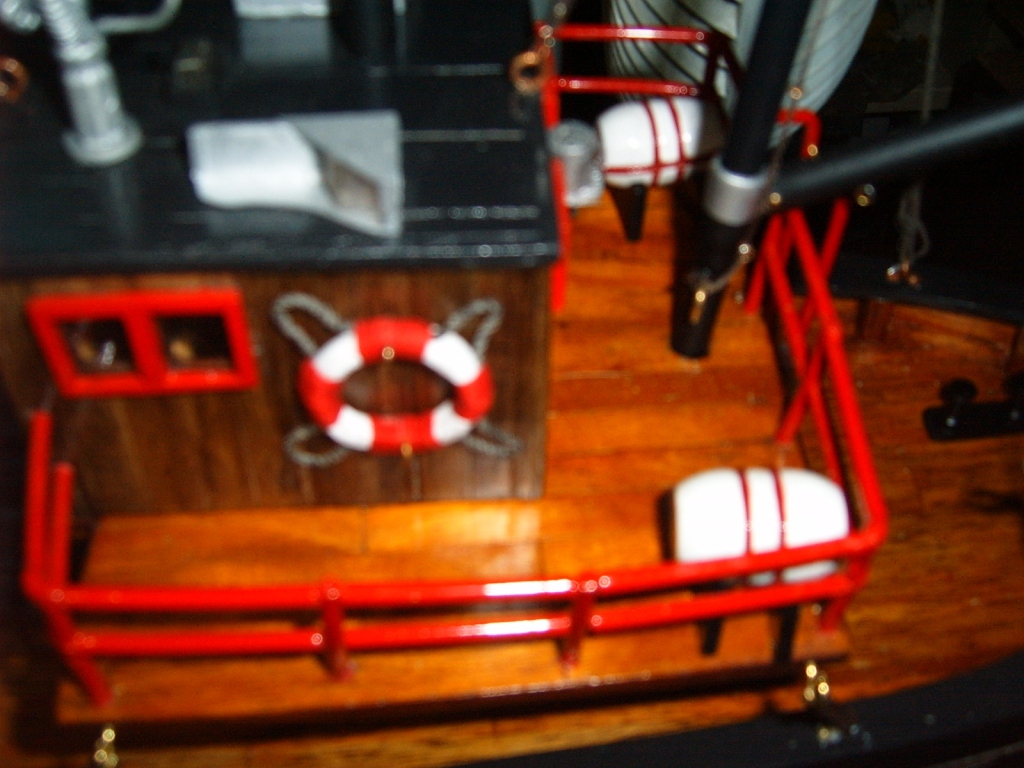

seguimos con los aros salvavidas,,, :wink: :wink: :wink:

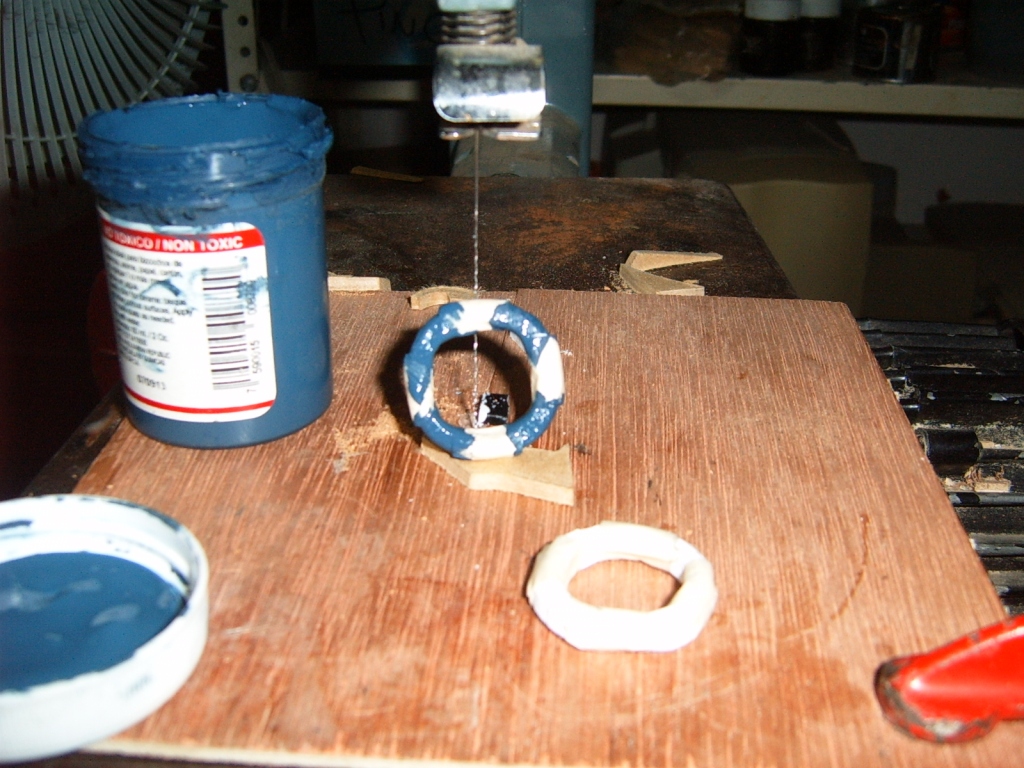

unas cuantas manos de pintura blanca
coloco cinta de enmascarar
dividiendo en 4 partes
la parte sin cinta la pinto...

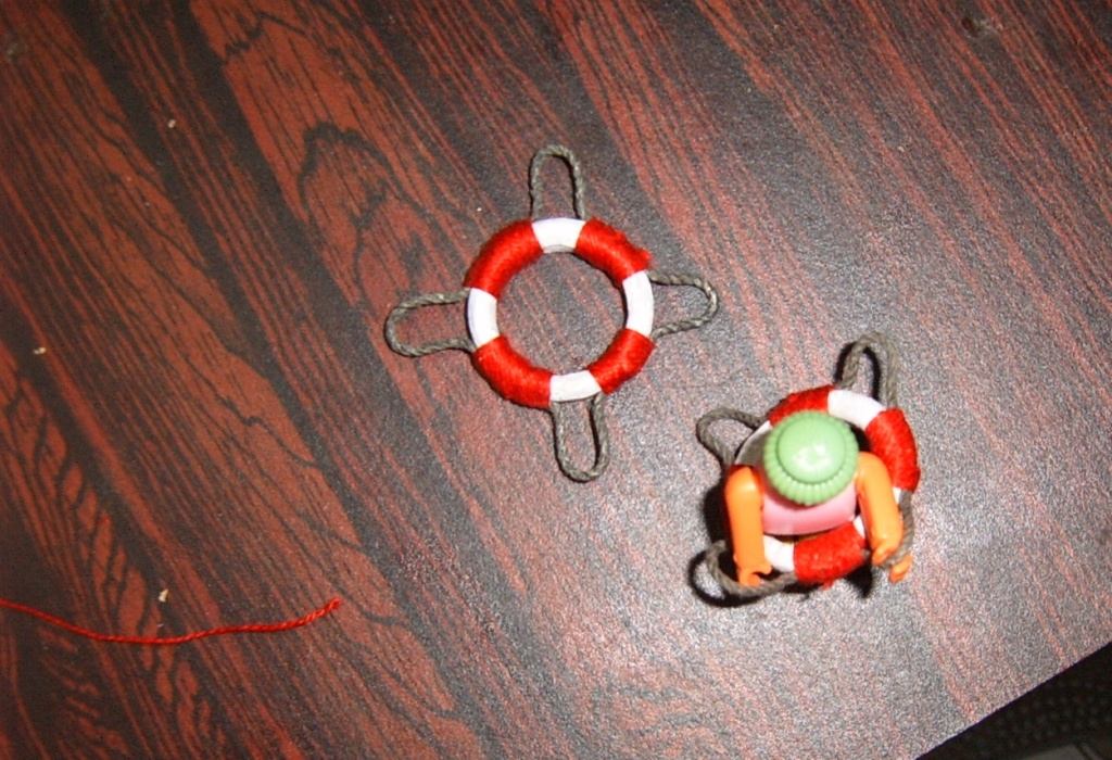

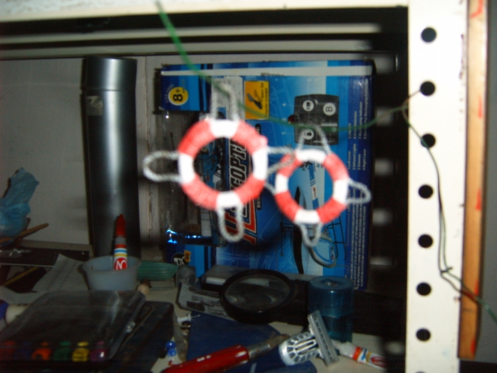

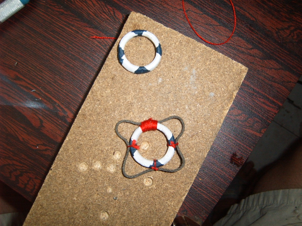

sobre la parte pintada enrrollo hilo, rojo escoji en este caso, no sin antes colocar la cuerda alrededor para que quede sujeta con el hilo..
hago el nudo y coloco unas goras de pegante instantaneo..
asi queda...
asi queda...

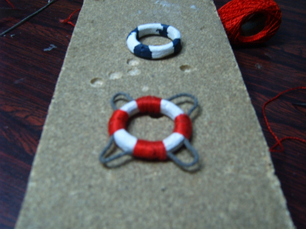

mas fotos, ya que me estan saliendo malas...
probemos de nuevo con la tripulacion..

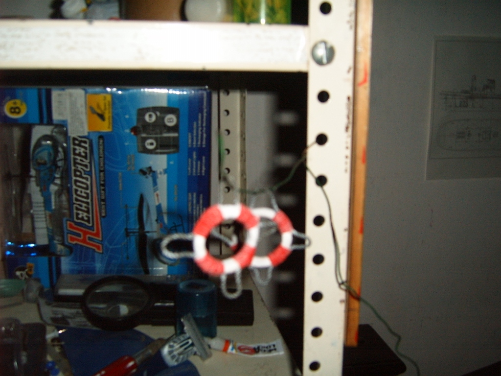

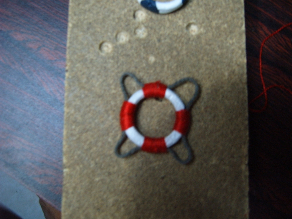

armados ya los aros falta lo ultimo..
que es sumergirlos en cola blanca diluida en agua, para darle brillo y mas dureza...

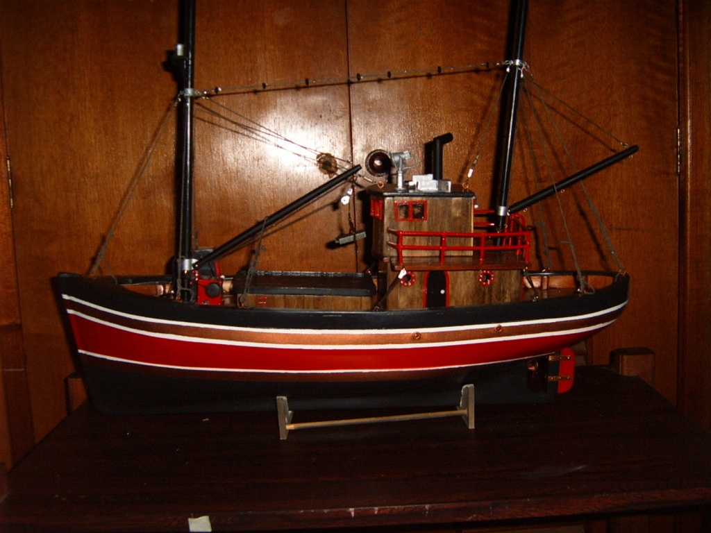

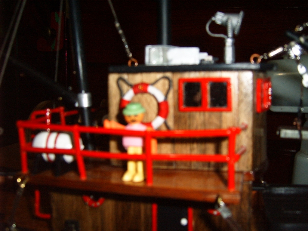

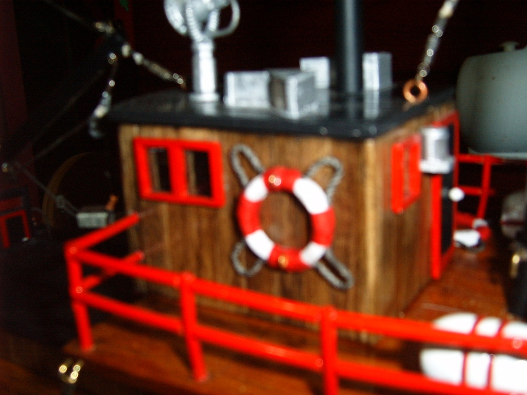

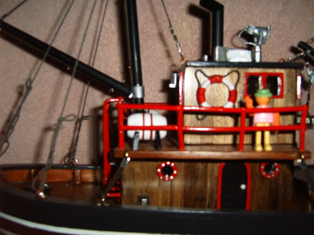

generales de los aros salvavidas en el Artur...
