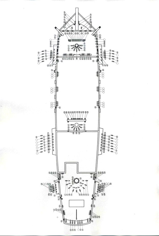

Hola a todos. Después de un tiempo sin colgar nada, hoy he llegado al final del trabajo que empecé: El estudio de la jarcia del Royal Caroline. El último dibujo ha sido el que os presento y que contempla todos y cada uno de los cabos de dicha jarcia que van a cubierta. Todos los cabos llevan la numeración del Anatomy y alguna mía adicional. También he numerado todos los puntos de trinca, tanto cabillas, cornamusas ó bitas. He procurado seguir un cierto orden: de proa a popa y de babor a estibor. Los círculos que no contienen número es un punto "vacío". Seguro que saldrá algún cabo que lo ocupará.
Los números dentro de los círculos son los de los cabos y los que están dentro de los rombos son los del punto de trinca.
Aquí he puesto los cabos de las velas, aunque el modelo quedará en invernada, pero lo mismo que hice con el Cala Esmeralda, pondré todas las maniobras.
Ese dibujo no está realizado a mano, sino que he empleado el Autocad.
Ahora solo me queda reanudar el trabajo en la maqueta e ir poniendo cornamusas, motones, botas, etc.
En cuanto a la monografía a modo de apuntes, sigue su curso pero, es que es muy agotador.
Un saludo, Juan
