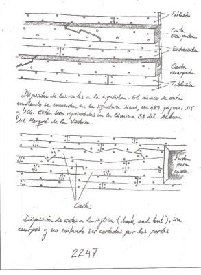

Para liarte un poco mas............Sale en el libro de Cabrera Aizpuru
Joaquin Yarza
Mensajes: 2629
Mensaje por Joaquin Yarza »
Simplemente quería significar que las cintas a la inglesa son de muchas maneras para que no se quede como inglesa solo un tipo. Evidentemente si el constructor explica como van, asi serían

Agradezco cualquier información que se pueda vertir sobre el método de construcción de JJ, hay una extensa documentación pero está dispersa.
Gracias por el post de Aizpuru, Joaquín, en efecto ya lo conozco y como comenta Isidro, me baso en el documento escrito por el propio Rooth en 1754.
La duda que me surge es si en las cintas de segunda batería también se utilizó este método o solo en la cinta principal.

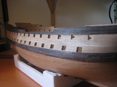

hola te queria preguntar si el grosor los clavos corresponden a la escala del barco
Curro
Mensajes: 2841
Ubicación: Badajoz
Re: simulacion de clavazon en el casco
Mensaje por Curro »
elpatron escribió:hola te queria preguntar si el grosor los clavos corresponden a la escala del barco
con el permiso de Conn te contesto :lol:
es muy dificil por no decir imposible realizar un barco completamente a escala,por ejeplo cuando realizamos la junta de calafeteo suele tener aprox 1 mm,esto en un barco a escala 1/90,seria 90mm,imaginate una junta de esa medida,pues con los clavos pasa lo mismo,bueno con muchas cosa,el amigo Conn esta realizando un modelo y esta simulando como iba el claveteado,independientemente si esta un poco fuera de escala
perdon por haberme entrometido :lol: :wink:
Conn
Mensajes: 1042
Mensaje por Conn »
Conn escribió:
elpatron escribió:te queria consultar en que escala esta el modelo , porque me parece que son muy grandes los agujeros de los clavos
La escala es 1:72 en cuanto a la clavazón, es un tema que ya se deliberó mucho al comienzo del hilo con otros foristas. Al final me decanté por hilo de latón de 0,8mm, me hubiese gustado más de 0,75mm pero no encontré el adecuado.
De hecho en la obra viva, debería haber colocado cabillas de madera y no clavos de metal, pero rehusé por motivos estéticos (además en realidad las cabillas deberías ser más grandes que los clavos)
En las últimas fotos quiás parecen más grandes pero ten en cuenta que están tomadas muy de cerca. Si ves el barco en vivo no destacan en absoluto.
Creo que ya te contesté a tu pregunta....

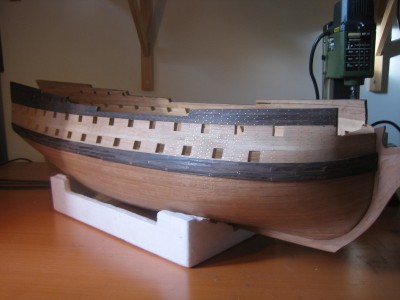

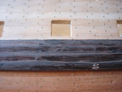

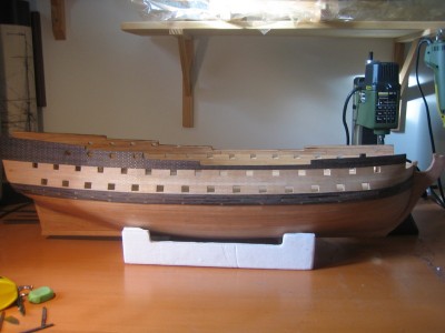

isidro escribió:aparte que los clavos para las cintas son mas grandes que los del costado, exactamente son de 23mm de grosor y la cabeza estaría cerca de los 40 mm de diámetro.
Para que se notase la diferencia me tendría que ir a un grosor de 1mm, lo encuentro excesivo. Creo que usaré el mismo que en el forro, aunque lo miraré a ver como queda.
Debo encontrar el equilibrio entre lo estético y la escala
Ya he terminado de forrar la 1ª cinta, me falta precisamente los clavos, pero lo voy a meditar.
En cuanto a la 2ª cinta, en teoría son dos hiladas (tres sería demasiado), como mi inglés es malo y no he encontrado traductor a tu post, de momento lo dejo estar un tiempo, al final si nadie dice algo en contra creo que las haré lisas.....pero bueno lo meditaré también.
4 hileras, uff me ha costado lo suyo poder ajustar tanto canto
