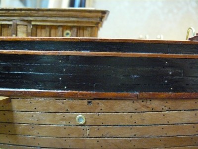

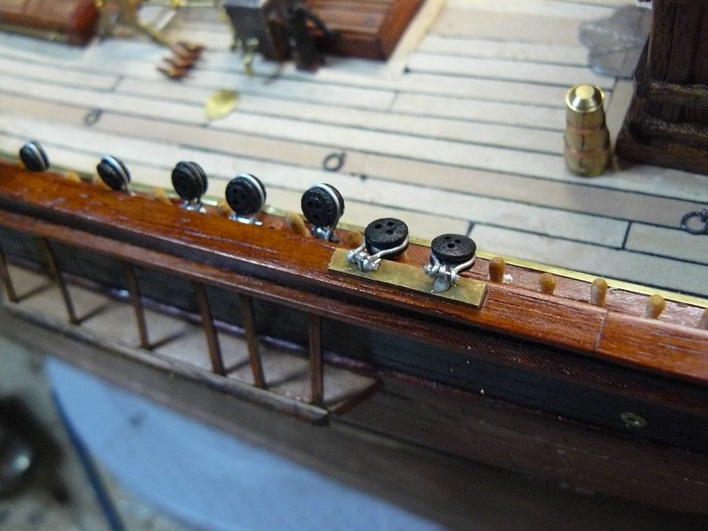

Las mesas de guarnición se cierran con un listón de sección de media caña. Dicho listón va clavado.
Continuo con el claveteado y lo extiendo a la parte de ébano. No es el momento para hacerlo, habría que haberlo hecho antes, hubiera sido mas cómodo, pero he cambiado de opinión antes de que sea demasiado tarde (no pensaba ponerlo, pero al final lo pongo)

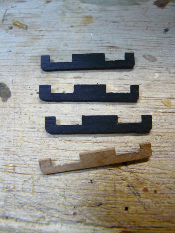

Los planos del SG se contradicen con respecto a las dos vigotas popeles del trinquete y mayor. Son lcorrespondientes a dos burdas. En uno de los planos, el lateral, las describen con pletinas como el resto de sus hermanas, sin embargo, en el plano cenital claramente las describen arraigadas en la regala sin pletina. Opto por esta segunda solución buscando el contraste con el resto.

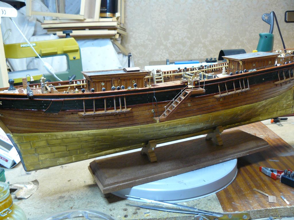

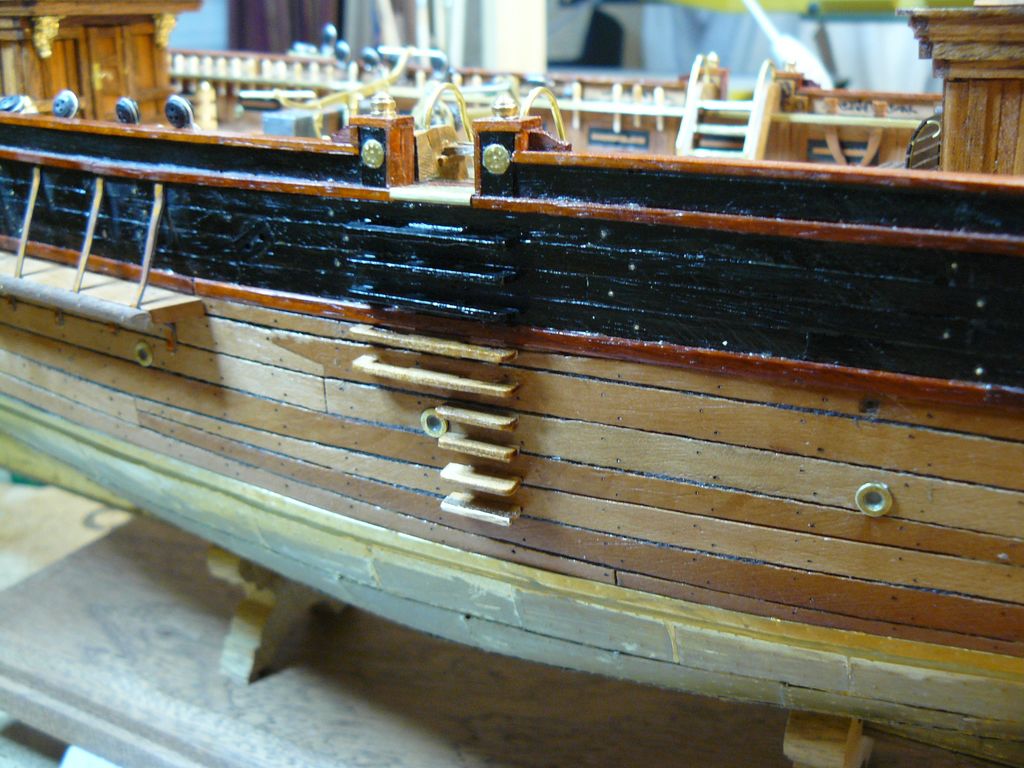

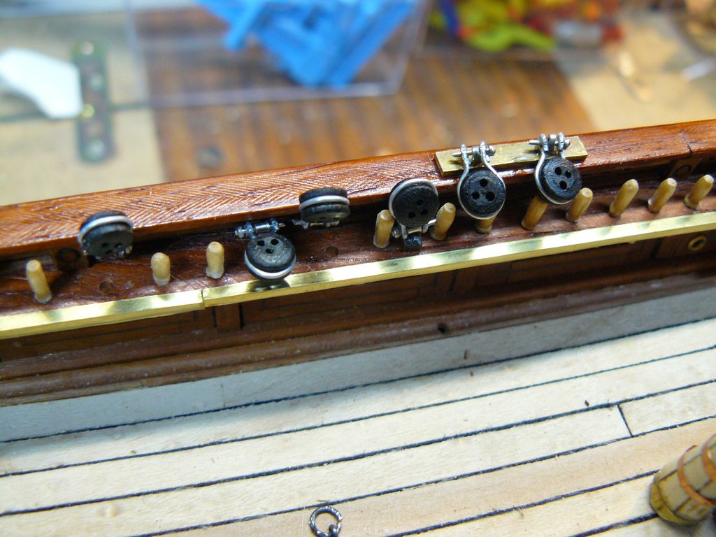

Los buques de esta época llevaban dos escalas. Una escala movil, cómoda y grande, que se denomina "escala real" que solia colocarse a estribor, y otra escala fija, que solía colocarse a babor, denominada "escala de viento" o de tojinos. En algunos casos esta escala no era fija sino que era de cuerda con travesaños de madera.
En mi caso voy a cambiar la disposición babor/estribor habitual por una mera cuestión práctica: la ubicación destinada al modelo requiere que el lado a la vista sea el de babor por lo que de respetar el orden tradicional, la escala real que es muy vistosa y agradecida en los modelos, quedaría oculta, por lo que opto por este cambio.

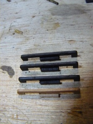

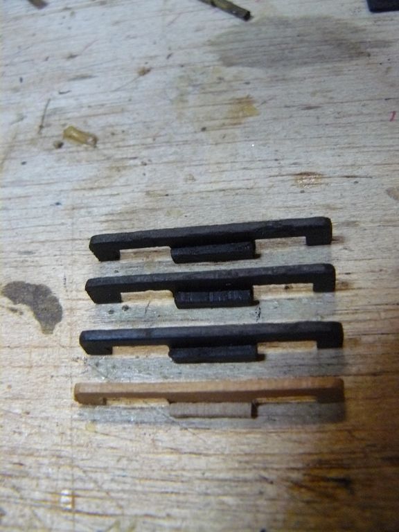

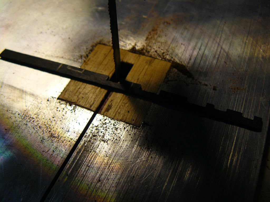

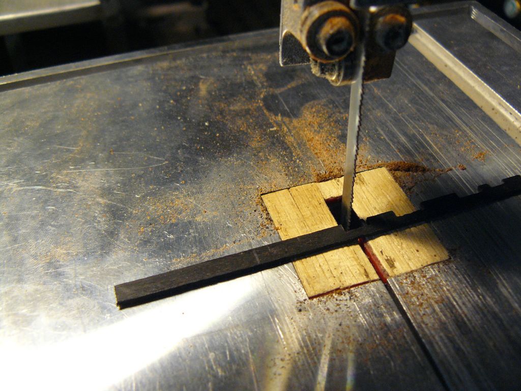

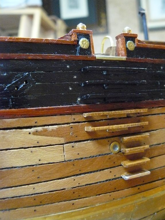

Comienzo con la escala de viento. Los peldaños los labro en ébano y en peral , - según su ubicación -, con sierra de cinta

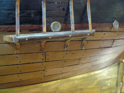

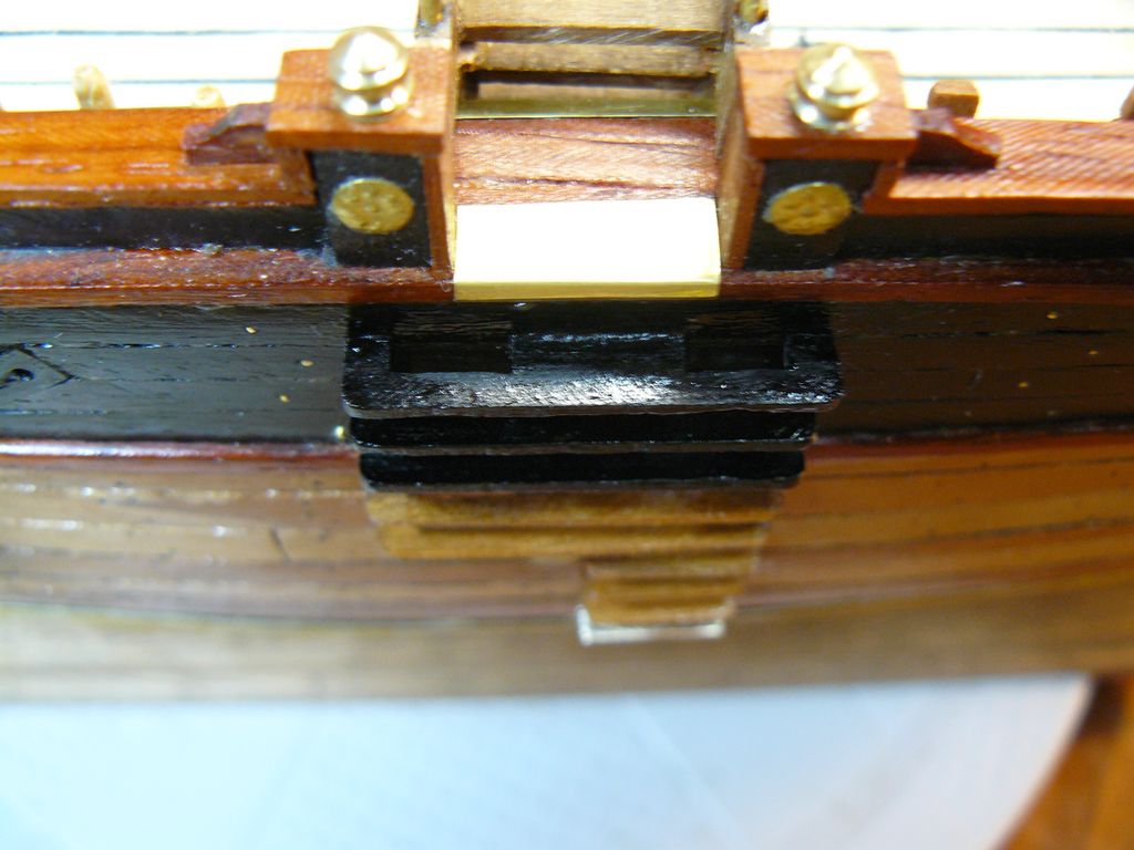

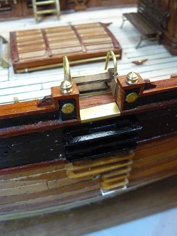

Colocada en su sitio... el primer peldaño le guarnezco con metal

NooooConn escribió:Muy bonitas esas escalas y muy eleboradas. Me imagino que se ponen en cada lado del casco
Solo a un lado¡ al otro va la real. (Que la estoy haciendo)

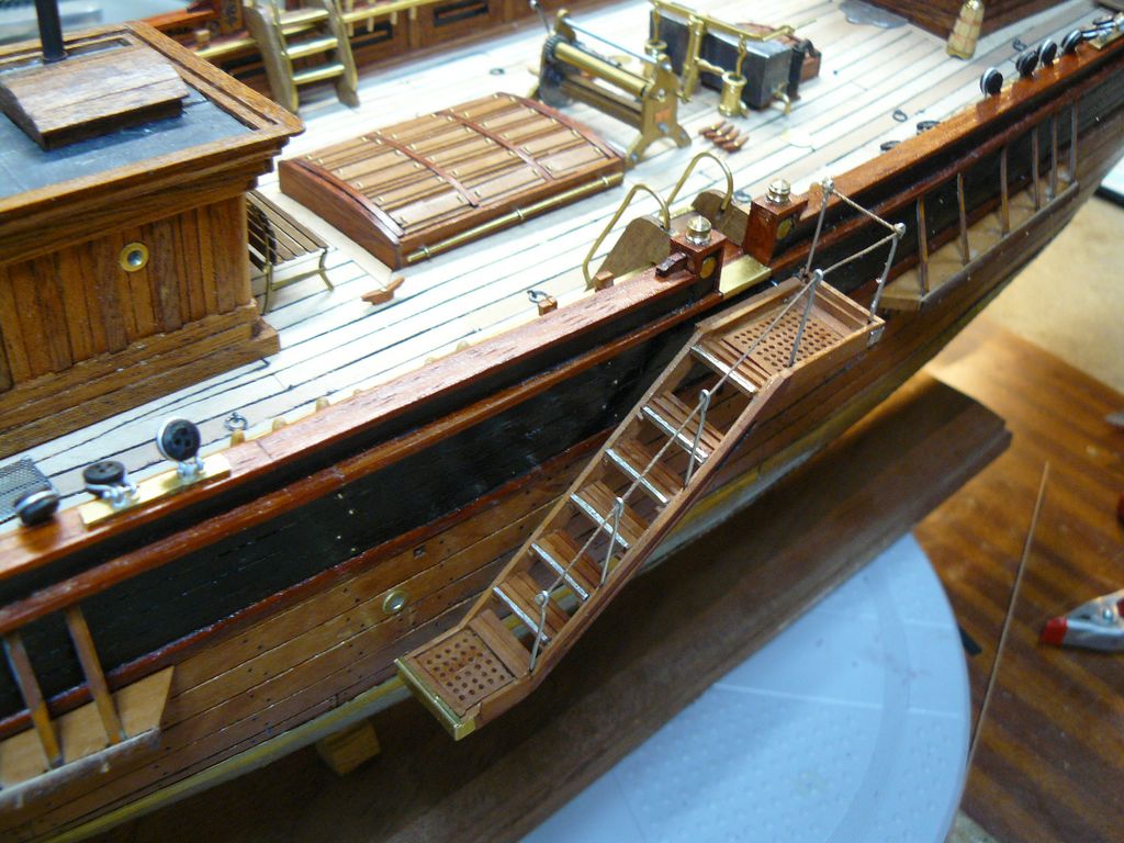

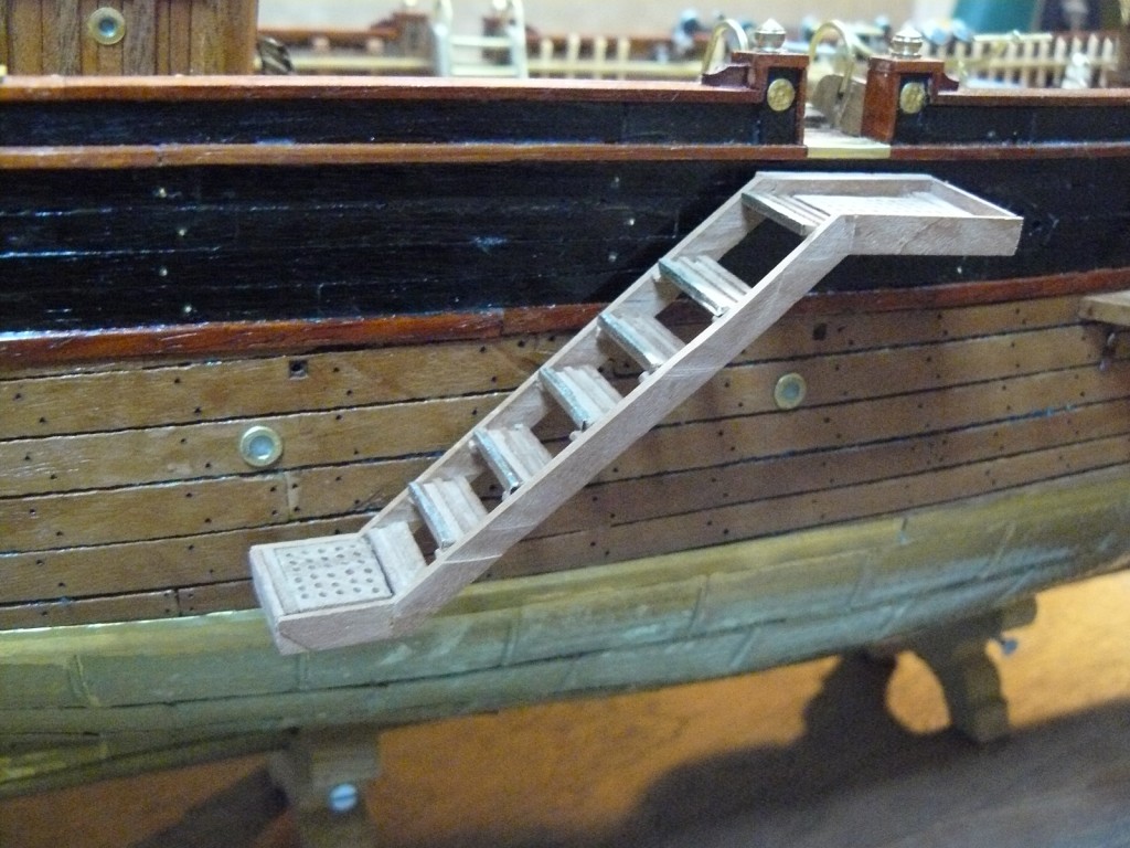

un adelanto de la real...
- ramon
- Mensajes: 4532
- Ubicación: madrid

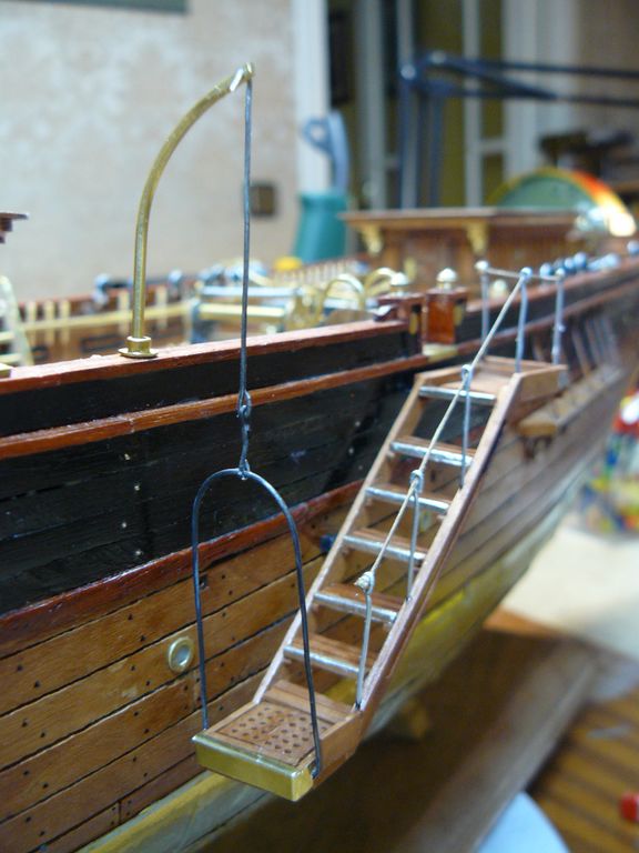

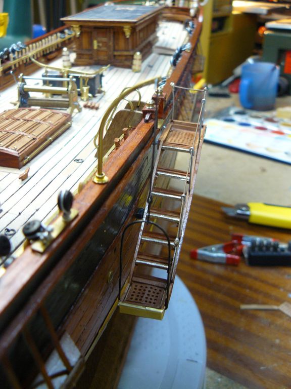

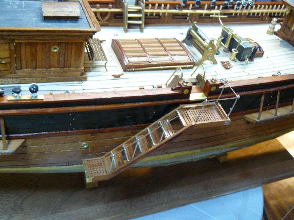

Primera fase de la escala real, falta el aparejo de izado
- ramon
- Mensajes: 4532
- Ubicación: madrid

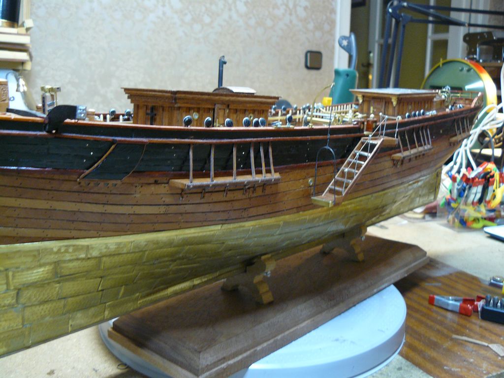

La termino "provisionalmente" con el pescante. Digo provisionalmente porque en su momento la barra que sale del pescante será sustituída por un aparejo. Sin embargo, ahora dejo la barra con la finalidad de desmontar y montar facilmente la escala puesto que el barco debe viajar a los 8S y para ello es mas seguro que la escala lo haga por separado.
