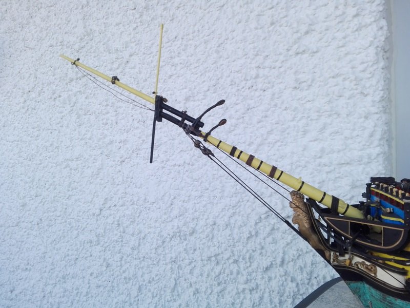

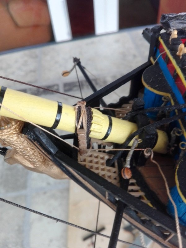

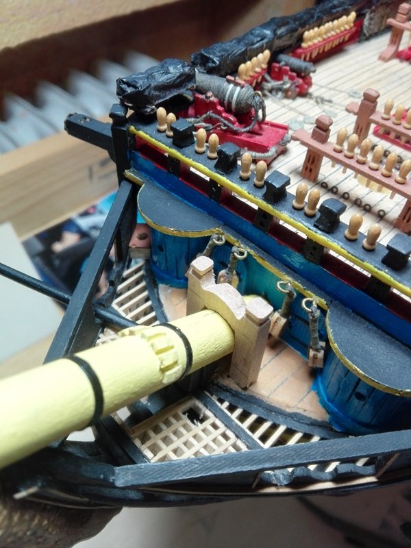

El bauprés y su botalón los monto en una pieza a través de su tamborete, en este le he colocado el mástil de bandera de proa y varios cáncamos que harán falta para los motones, a lo largo del botalón también irán unos racamentos para otros motones de la jarcia de labor.
- El botalón tiene también una "trinca" para afianzarse más ap Bauprés.
- 001 IMG_20200215_135418.jpg (89.52 KiB) Visto 3408 veces
- En el Bauprés se prepara con las gazas de los estais del Trinquete, los barbiquejos y mostachos.
- 002 IMG_20200215_135446.jpg (51.29 KiB) Visto 3408 veces

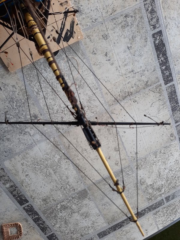

Vista general, botalón con sus guarda-mancebos y el bauprés con los barbiquejos y mostachos.
- Mástil de proa y moco.
- 003 IMG_20200219_173812.jpg (101.85 KiB) Visto 3400 veces

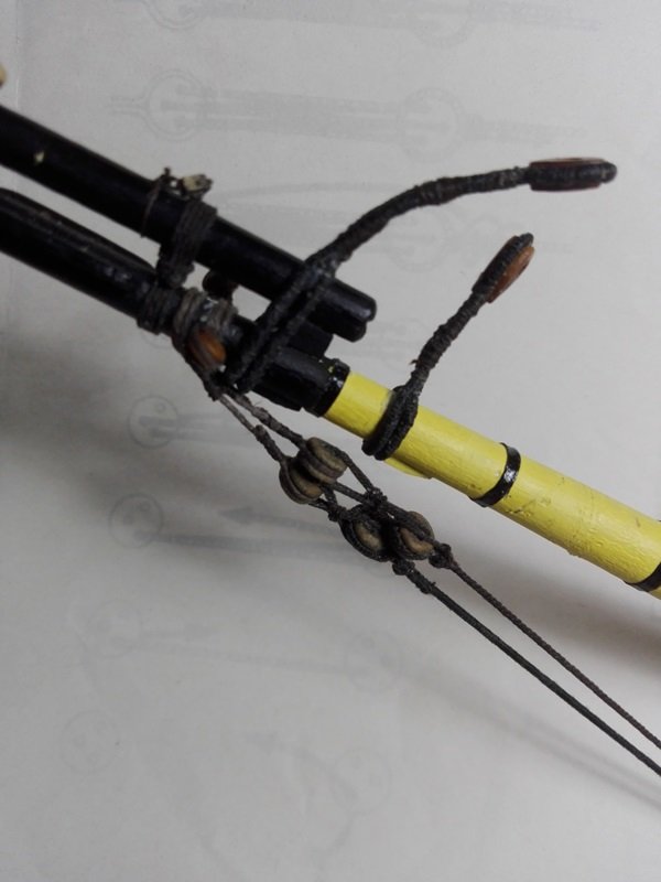

Al Bauprés, he modificado sus medidas según las tablas. Como consecuencia los apóstoles que ya estaban colocados los he tenido que rehacer.
- Nuevos apóstoles con un cepo uniéndolos.
- 005 IMG_20200125_094554.jpg (110.12 KiB) Visto 3398 veces
- Con las vigotas de los estais y dos cornamusas.
- 006 IMG_20200217_152144.jpg (89.71 KiB) Visto 3398 veces

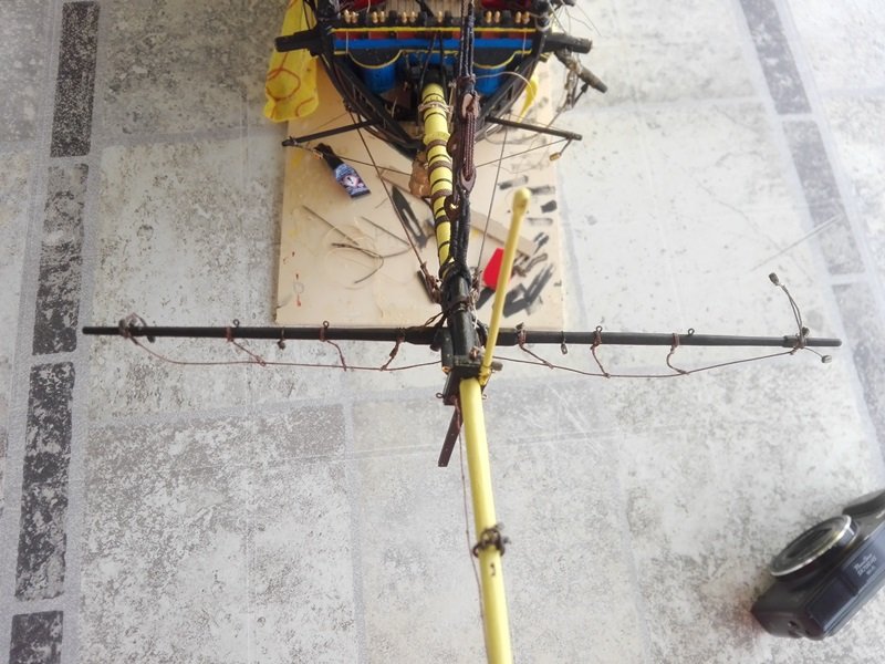

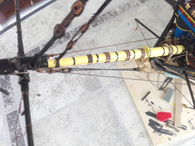

Otro elemento de la jarcia del botalón son los “vientos del botalón”. Son dos cabos por banda que salen de la punta y a medias del botalón que pasan por cuatro guardacabos que hay en la verga de Cebadera.
Así que he de semi-montar dicha verga.
- 008 IMG_20200417_121120.jpg (108.54 KiB) Visto 3398 veces
- Con su driza.
- 007 IMG_20200417_121048.jpg (106.89 KiB) Visto 3398 veces
- Que pasa por unos motones en linea que estan en la trinca del Bauprés.
- 009 IMG_20200417_121058.jpg (79.34 KiB) Visto 3398 veces
D. Cosme Damian de Churruca
Terminan en varios aparejos que sale del frente del castillo.
(disculpar por el vocabulario)
- La verga esta girada a posta, es la posición que llevaba en la fecha del combate.
- 010 20200713_181624.jpg (164.67 KiB) Visto 2884 veces
- Termina en sendos aparejos.
- 011 20200713_181658.jpg (87.05 KiB) Visto 2884 veces

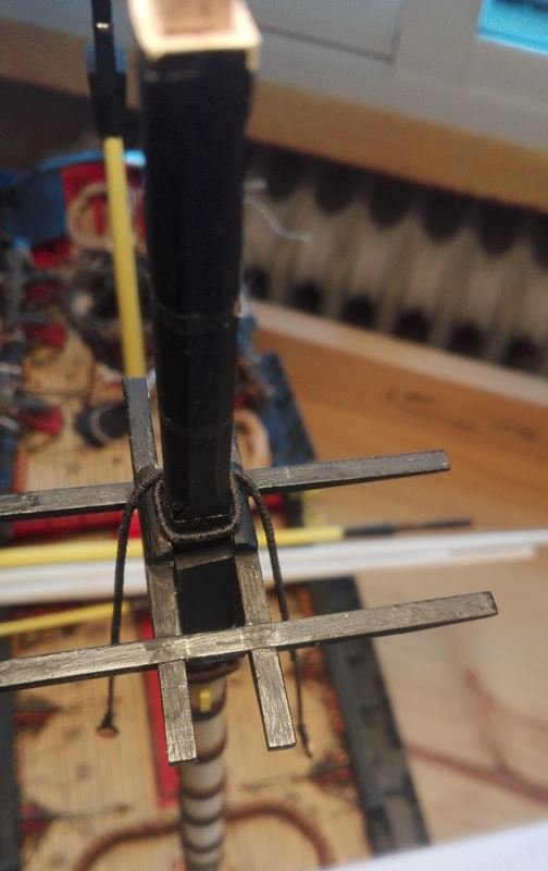

Una vez colocados los palos inicio la colocación de la jarcia correspondiente.
Los cabos que terminan o están en la encapilladura de los palos son los siguientes:
1º Coronas, en trinquete y mayor son de dos tipos, Coronas de Aparejos Reales y Coronas de las Estrelleras. En el mesana solo el Aparejo Real.
2º Gaza de los cuadernales de las drizas de las vergas.
3º Obenques.
4º Estays.

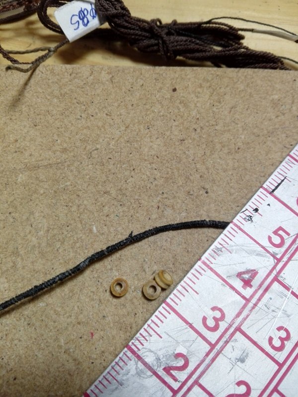

Pondré el desarrollo del Trinquete, el mayor y mesana son prácticamente igual. Naturalmente los cabos los he realizado yo con una maquinilla de 5dedos a la que yo le he adaptado un pequeño motor.
Las gazas, obenques y estays donde van apoyados o enganchados los aparejos están aforados para evitar los roces. También con otro maquinillo. Yo he logrado hacer los guardacabos con una varilla de madera de boj en el torno.

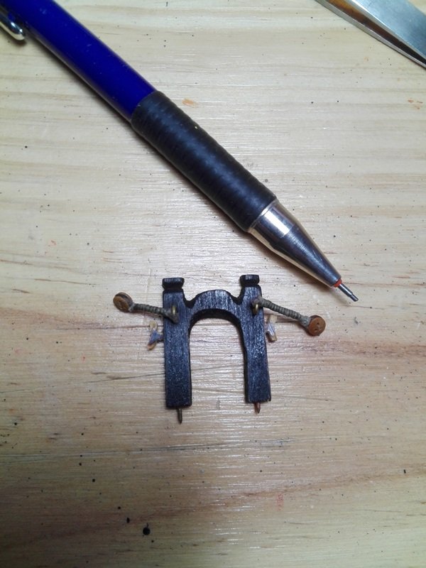

- Guardacabos
- 001 IMG_20200303_164020.jpg (116.72 KiB) Visto 2408 veces

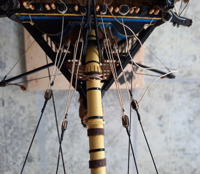

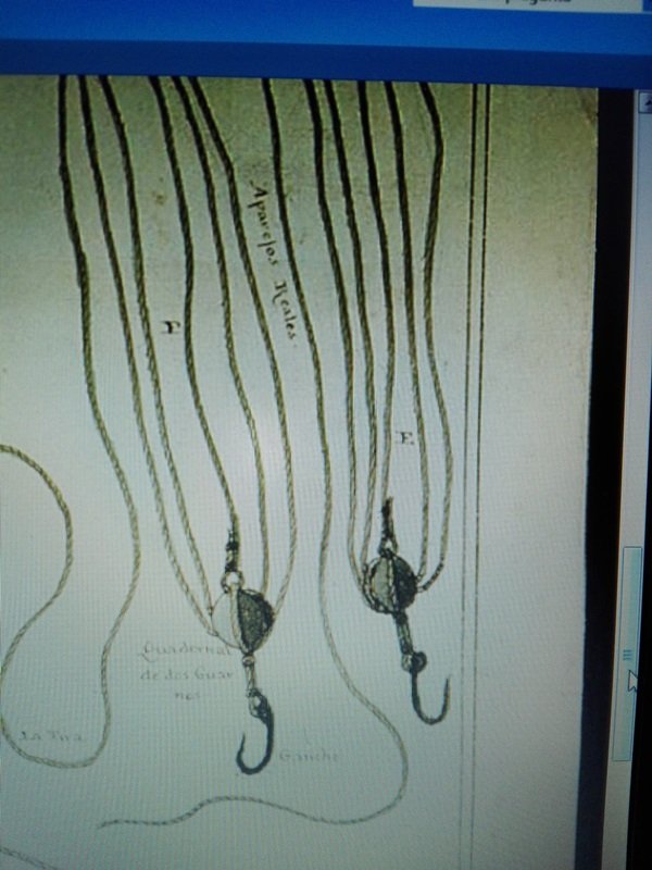

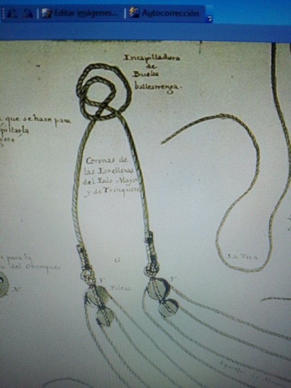

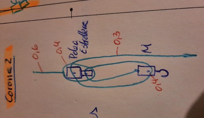

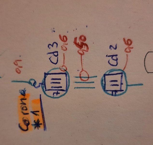

La composición de los Ap. Reales y Estrelleras los he sacado de las Láminas del Marques, por consejo de Isidro.
El Ap. Real está formado por un cuadernal de tres ojos y otro de dos. Y la Estrellera de un motón doble en línea y un motón.
Normalmente estaban desmontados, solo se montaban para uso de cargas o para ayudar a los obenques en malos tiempos. Pero en algún sitio que no recuerdo muy bien leí que en combate se montaban para proteger con sus guarnes de algún modo los palos de pequeños balazos.
- De las Láminas del Marques
- 003 IMG_20200311_190315.jpg (80.56 KiB) Visto 2508 veces
- 004 IMG_20200311_190334.jpg (70.03 KiB) Visto 2508 veces
- Croquis Aparejo Real
- 004b 20210112_192619.jpg (54.42 KiB) Visto 2508 veces
- Croquis Estrellera
- 004c 20210112_192550.jpg (57.41 KiB) Visto 2508 veces

Mà detalles del Aparejo Real
- Gaza del Aparejo Real
- 005b IMG-20200407-WA0056.jpeg (55.55 KiB) Visto 2508 veces
- Aparejo Real por arriba
- 005 IMG_20200321_145636.jpg (80.92 KiB) Visto 2508 veces

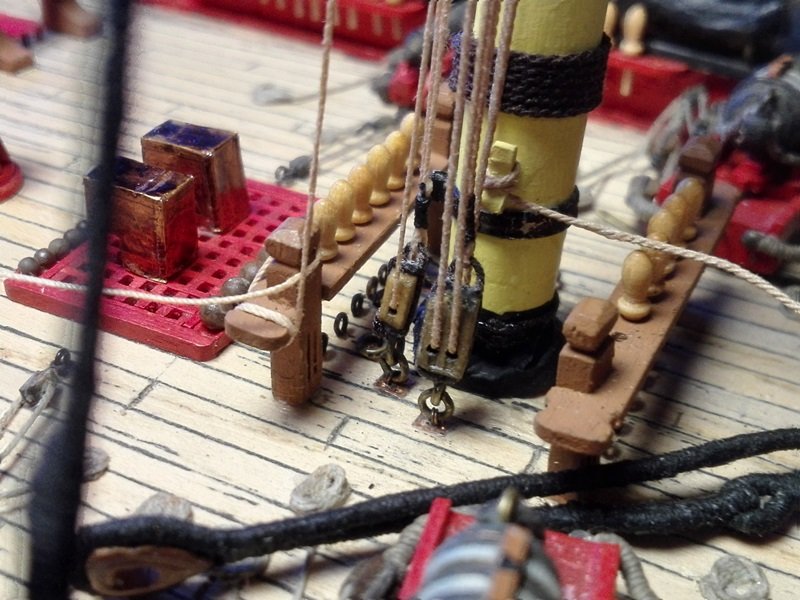

- 006 IMG_20200402_195908.jpg (111.31 KiB) Visto 2508 veces

Una vez montados los Ap. Reales se monta la gaza de los cuadernales (tres ojos) de las drizas de la verga.
- 006b IMG-20200417-WA0027.jpeg (68.33 KiB) Visto 2508 veces

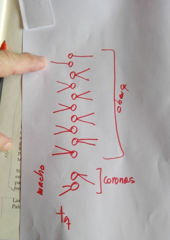

A continuación, van los obenques, estos se colocan en orden especifico de dos en dos hacia un lado, se aforan solo en la parte de la encapilladura salvo el obenque proel (el primero desde proa) que se afora todo entero.
Se colocan como es esquema indica, si son impares el ultimo iría de babor a estribor.
- 006c IMG-20200408-WA0044.jpeg (46.22 KiB) Visto 2521 veces

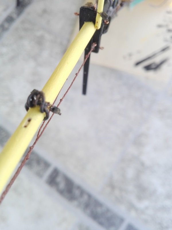

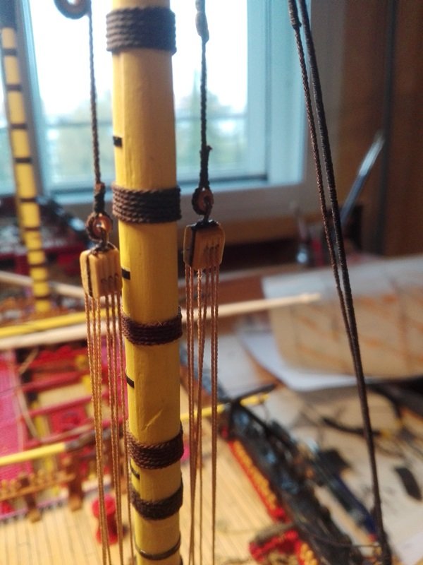

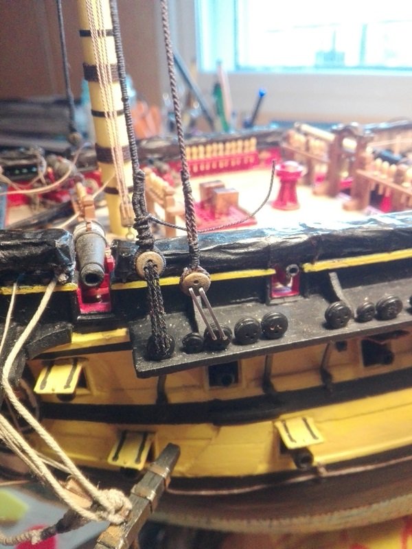

La colocación es bastante tediosa y laboriosa …. Paciencia, paciencia y más paciencia.
El mayor error en los obenques es que estén atados a distintas alturas o los ojos de las vigotas torcidos o mal engarzados. Los dos últimos se solucionan fácilmente. El primero hay varios métodos, una tablilla como guía haciendo de tope o con grapas si la distancia es la suya, como yo he hecho.
ATAS EL OBENQUE ALREDEDOR DE LA VIGOTA (SIN PEGARLO) DESPUES SE TENSA CON EL DE LA MESA DE GUARNICION, SI ESTA BIEN TENSADO Y A LA ALTURA CORRECTA LO ATAS BIEN AL OBENQUE Y LE PUEDES PONER UNAS GOTITAS DE COLA (MEJOR COLA POR SI HUBIERA QUE VOLVER A CORREGIR)
- 007 IMG_20200321_150202.jpg (102 KiB) Visto 2467 veces
