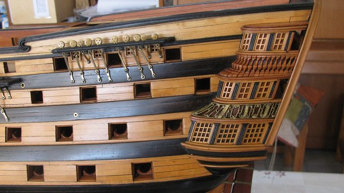

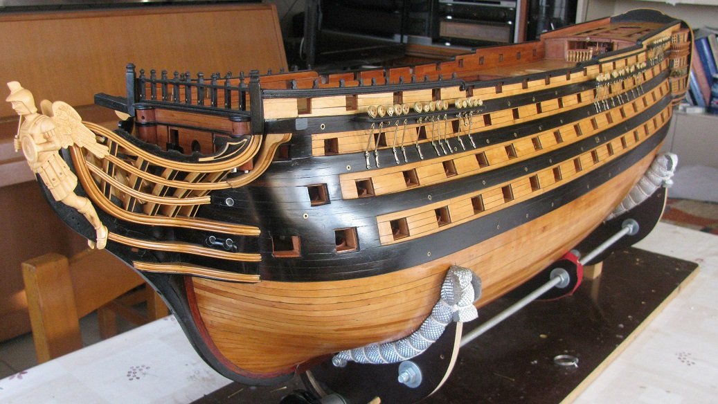

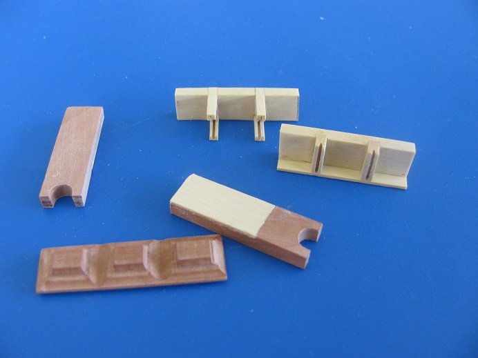

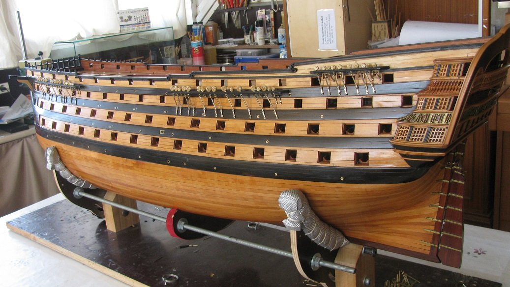

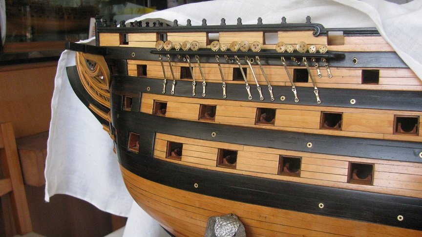

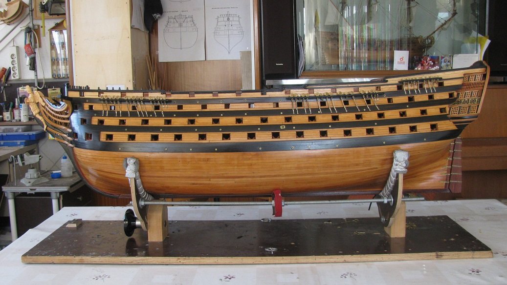

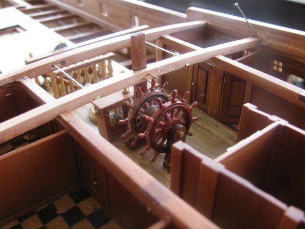

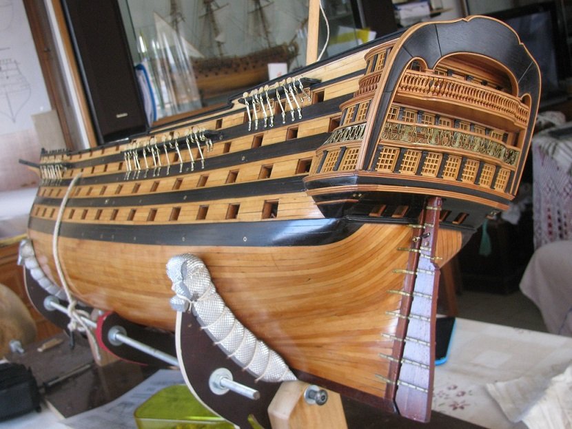

Saludos compañeros… amigo Leopoldo efectivamente todavía tenemos trabajo por delante, hasta ver colocadas todas las tallas, no son muchas, el mascaron ya esta terminado, además faltan los dos leones, pero quiero dejarlo para colocarlos al final, no quisiera que por cualquier descuido se rompieran.

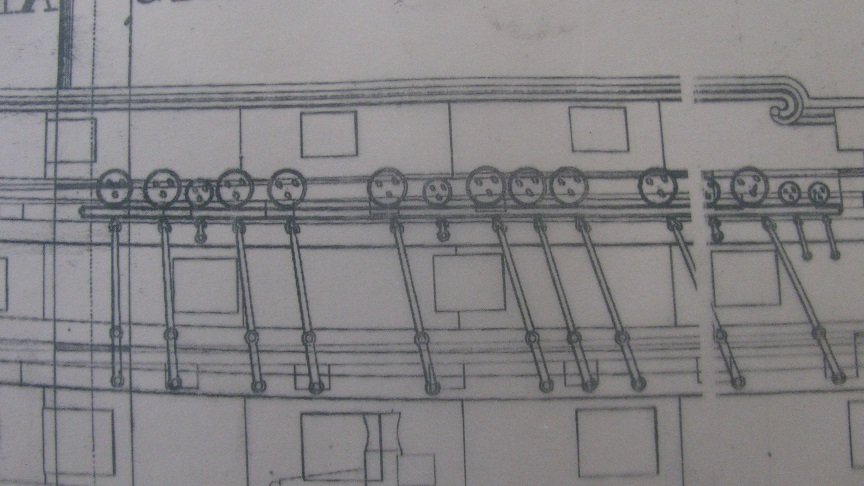

Por lo demás, las vigotas las he ido montando Aprox. como las tienes dibujadas en el plano, ya he terminado de colocar las mesas de babor, y comienzo con las del otro costado.
Paso unas imágenes…
Bueno ya seguiremos… cuidaros mucho Liberto
Paso unas imágenes…

Hola Liberto, queda muy bien, creo que ya tienes los dos costados. No te olvides de los chismes en el costado para las amuras de la vela mayor.

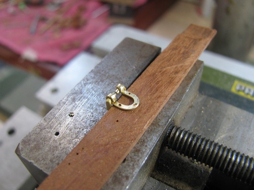

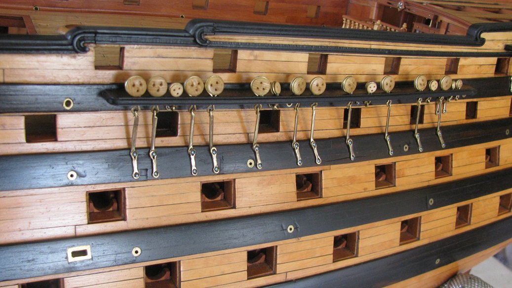

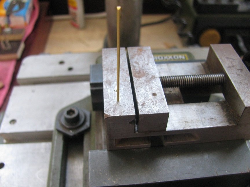

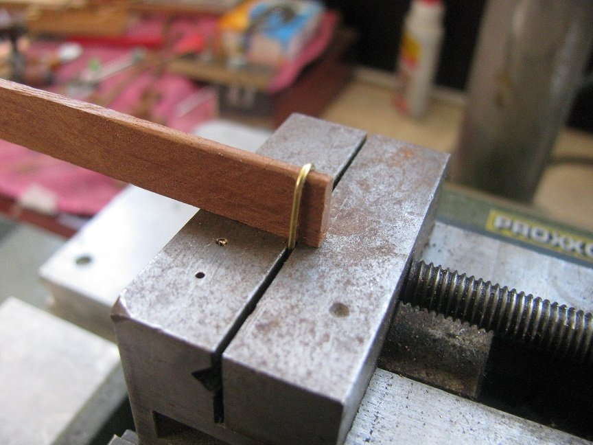

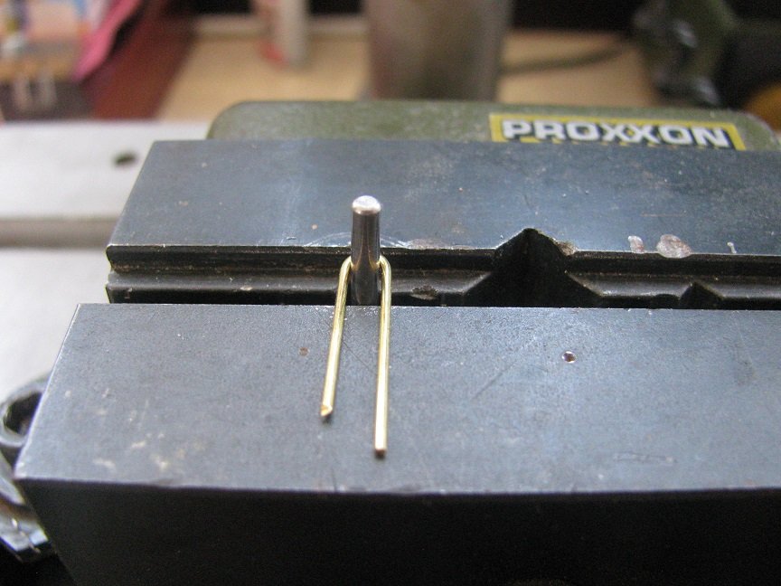

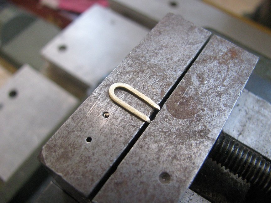

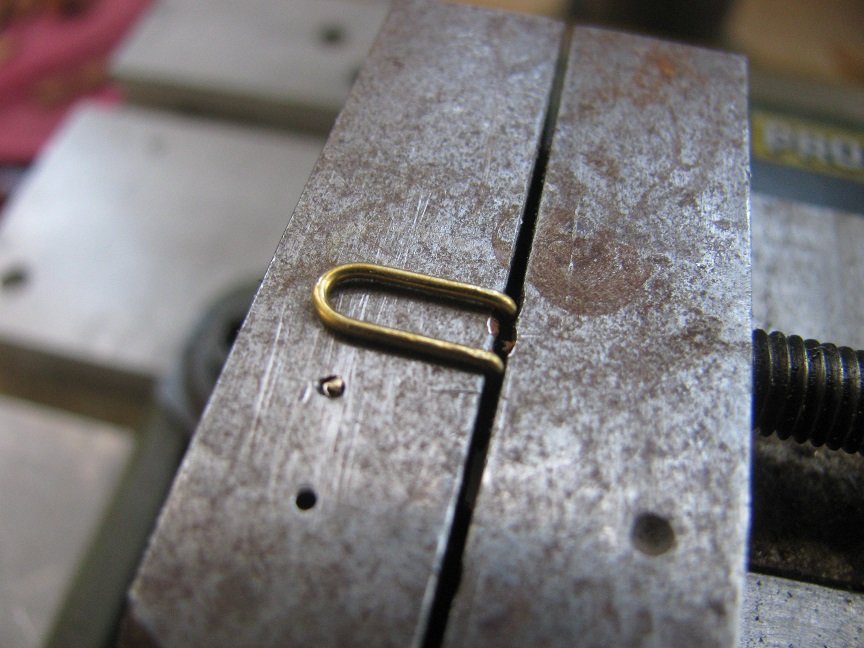

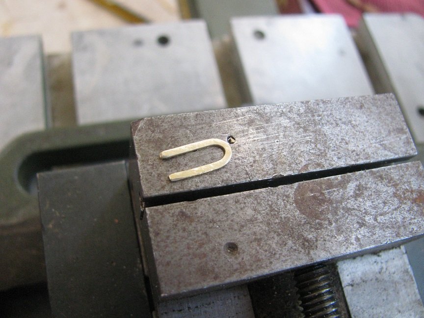

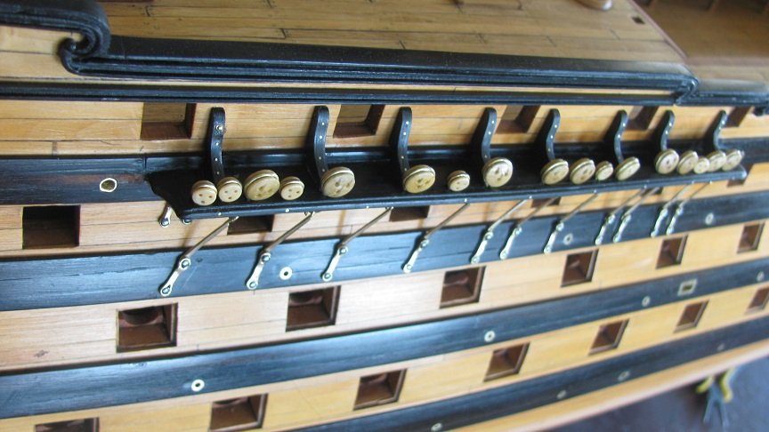

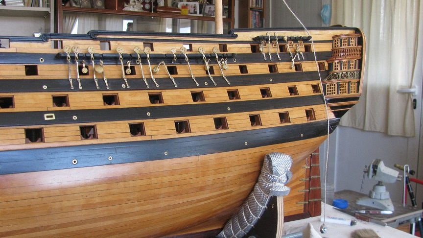

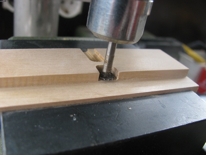

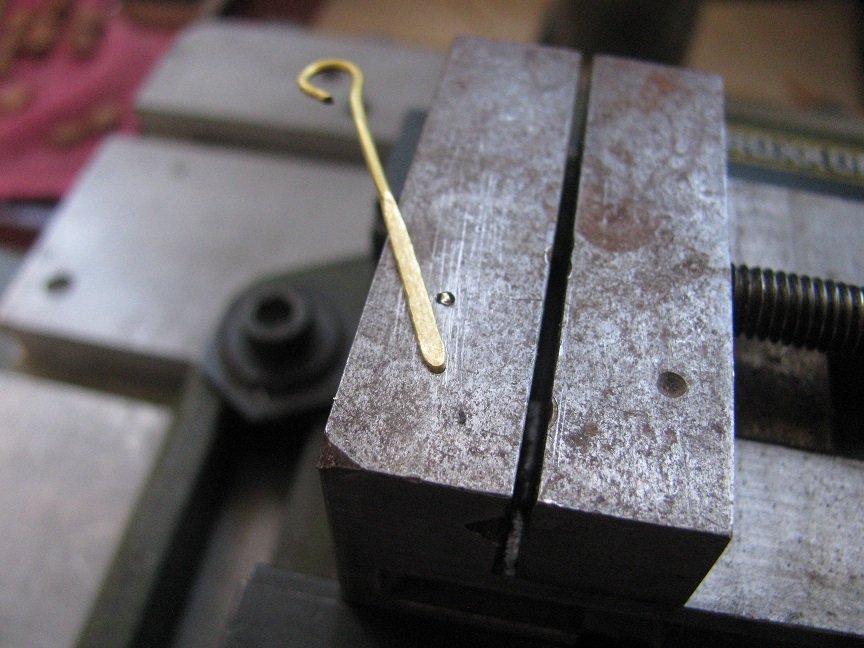

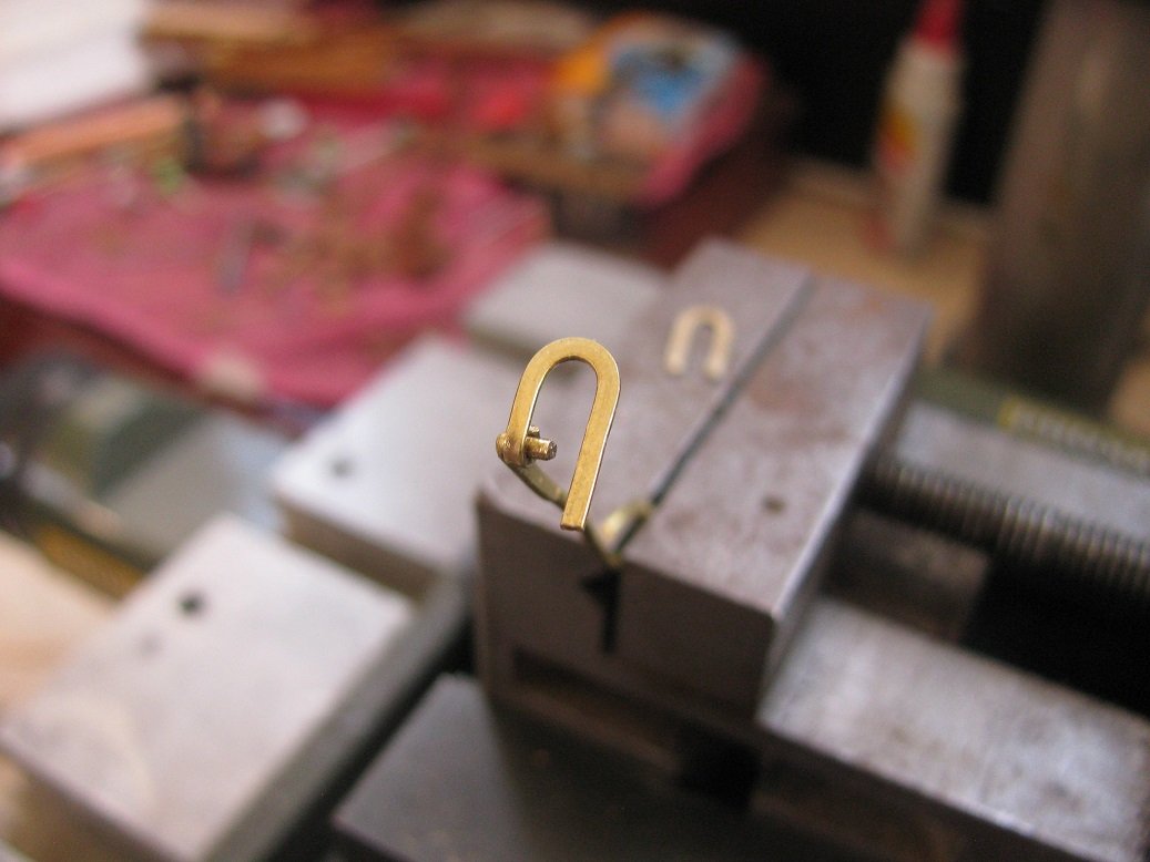

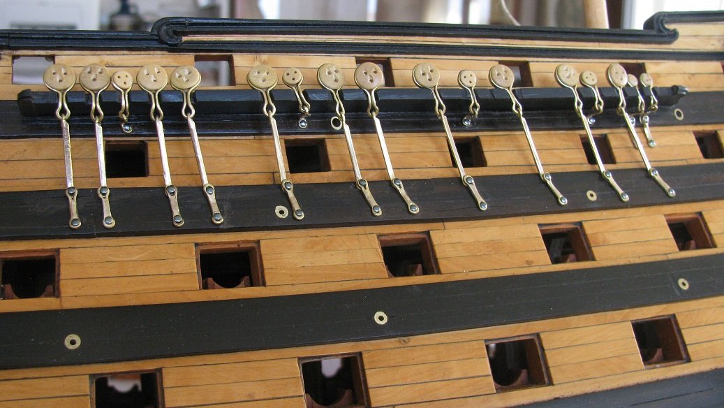

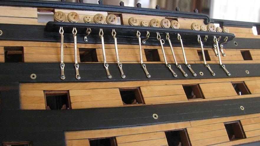

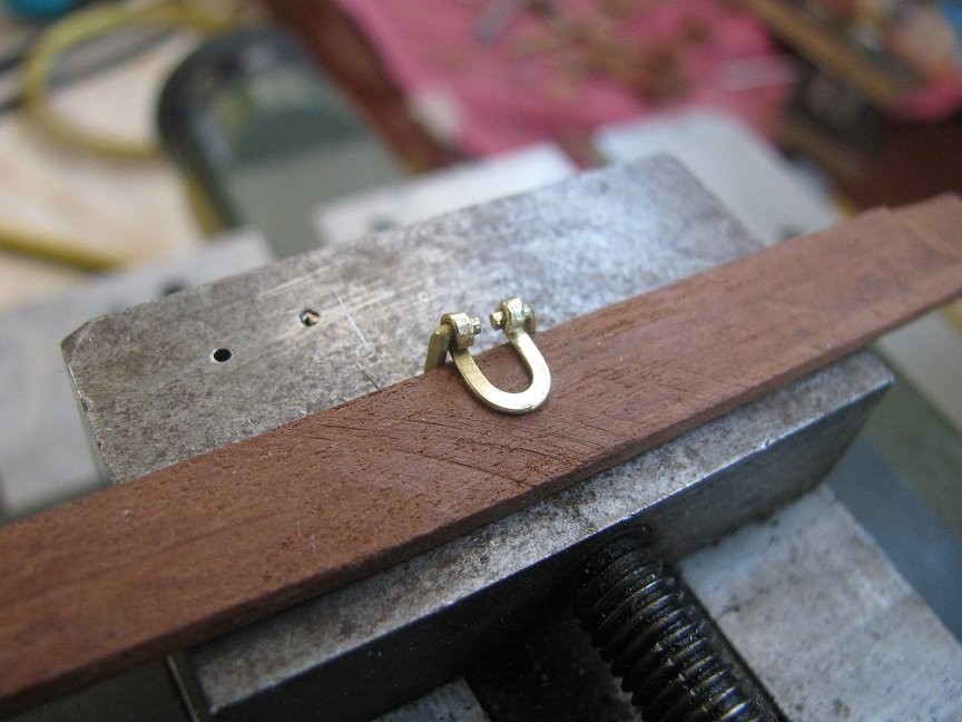

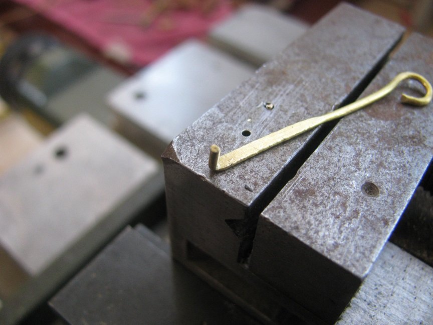

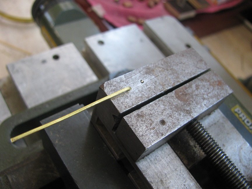

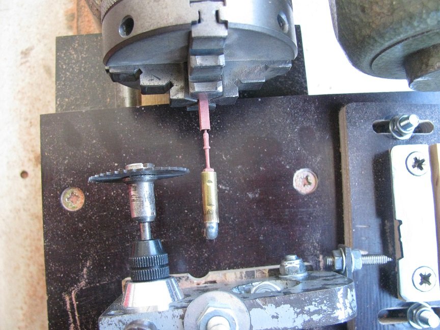

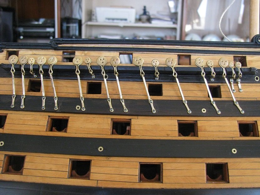

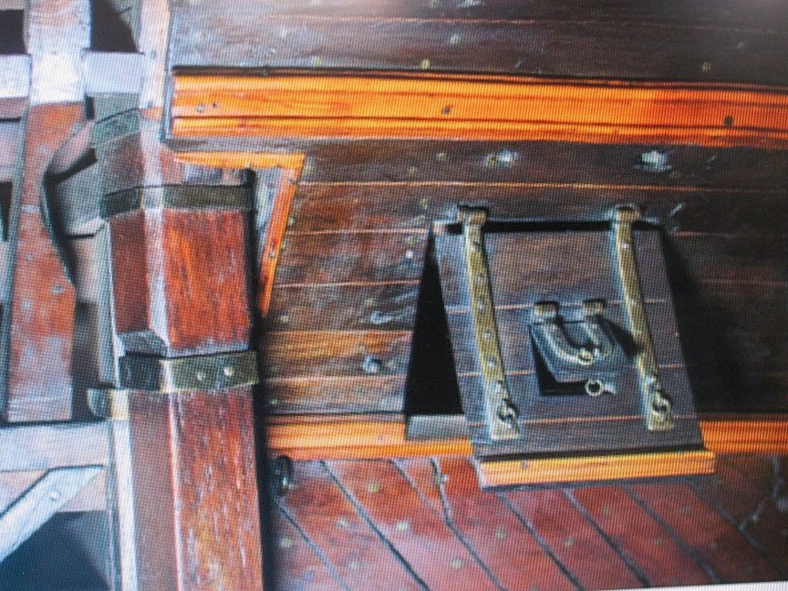

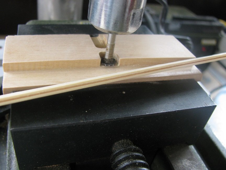

Ya va quedando menos, las mesas están casi terminadas, me he tomado un respiro y estoy mirando las bisagras que llevaran las portichuelas de ventilación que van en las portas de la 1ª batería. Están fabricadas con redondo de latón cocido de 0,8m/m
Paso imágenes de cómo van quedando las mesas y el proceso de preparación de las portichuelos.
Os tengo al corriente… cuidaros mucho¡¡¡
Liberto
Liberto

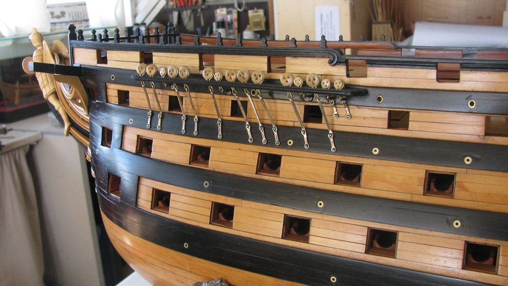

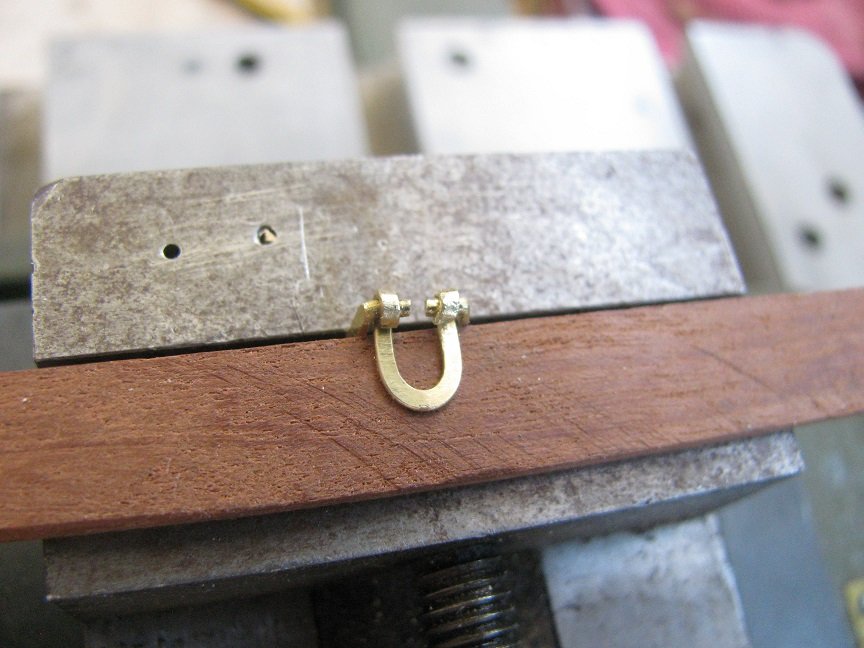

Continuo pasando las imágenes del montaje de las bisagras para las portichuelas.

Hola compañeros continuo pasando. Gracias y cuidaros mucho.

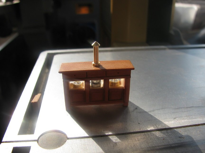

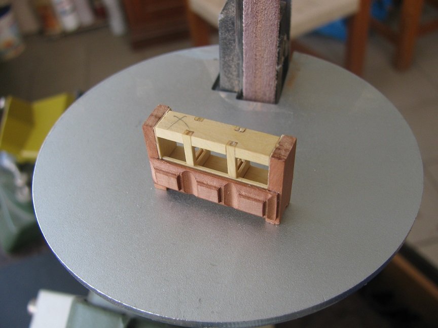

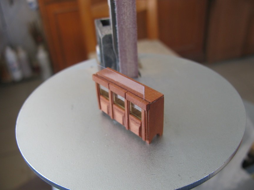

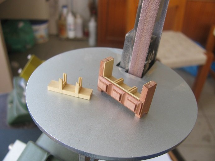

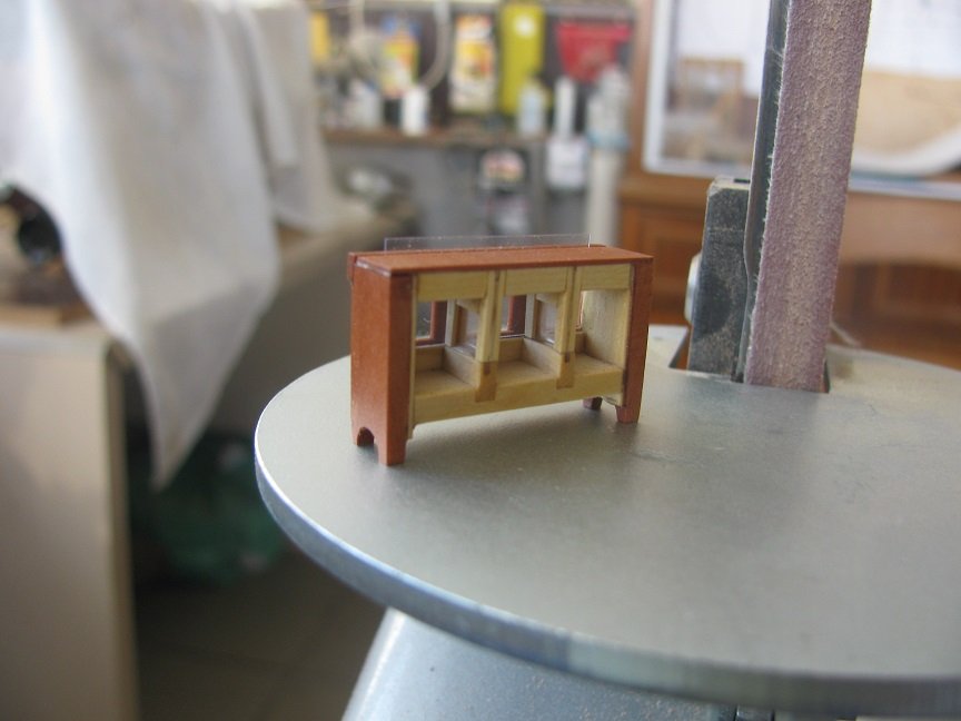

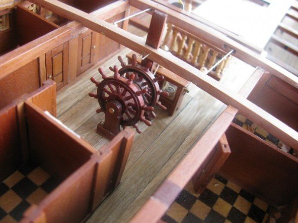

A continuación envío imágenes de la construcción del mueble de la bitácora. Varias imágenes estaban perdidas, las he recuperado...
Salud y bienestar, cuidaros mucho… Liberto

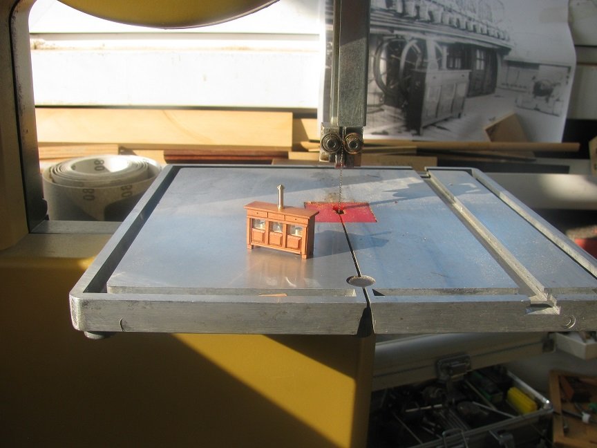

Paso imágenes de la construcción del mueble bitácora...
Liberto
Liberto

Una maravilla. No olvides los cáncamos a los lados para sujetarla a cubierta no sea que con los bandazos salga despedida.

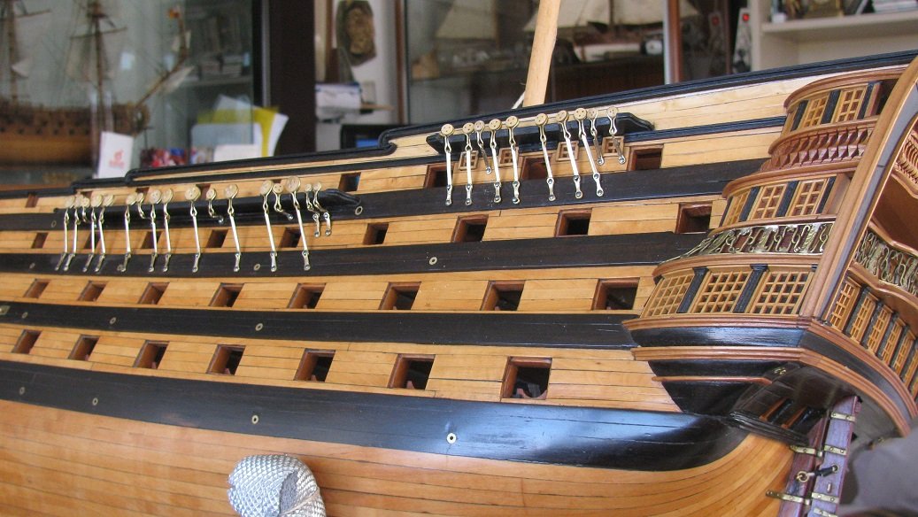

Re: Santísima Trinidad 1769 / 1805
Gracias Leopoldo… efectivamente los cancamos ya están colocados, además de una pequeña argolla.
Paso unas imágenes y así podéis ver también, la parte posterior de la mesa, se puede apreciar el espacio libre, protegido con puertas acristaladas, para que el timonel pueda ver gracias al farol, los elementos para la navegación.
Bueno ya seguiremos… cuidaros mucho.
Liberto
Liberto

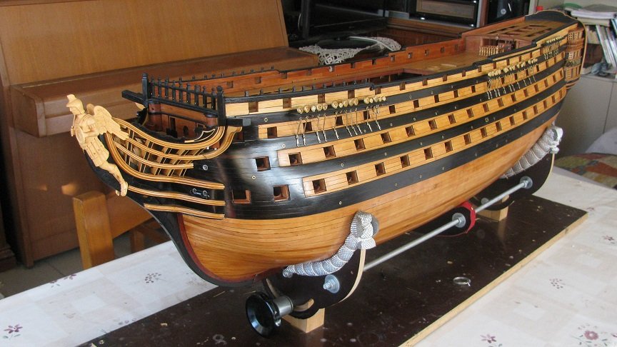

Paso unas imágenes de cómo van quedando las mesas con las curvas de refuerzo.
Amigos y compañeros salud y bienestar para todos… cuidaros mucho.
Efectivamente, haber si se arregla la cosa y este verano podemos vernos por aquí… recuerdos a la familia.
Carlos gracias por tus siempre generosos y amables comentarios…

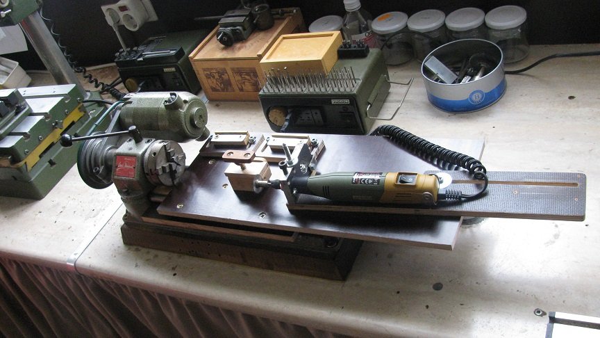

Les envio un video donde pueden ver el resultado de la reforma de adaptación del Emco Unimat SL 1000 en versión de torno copiador, mas adelante os enviare otro mas completo donde podreis apreciar muchos mas detalles.
Saludos Liberto Cuidaros mucho¡¡¡
