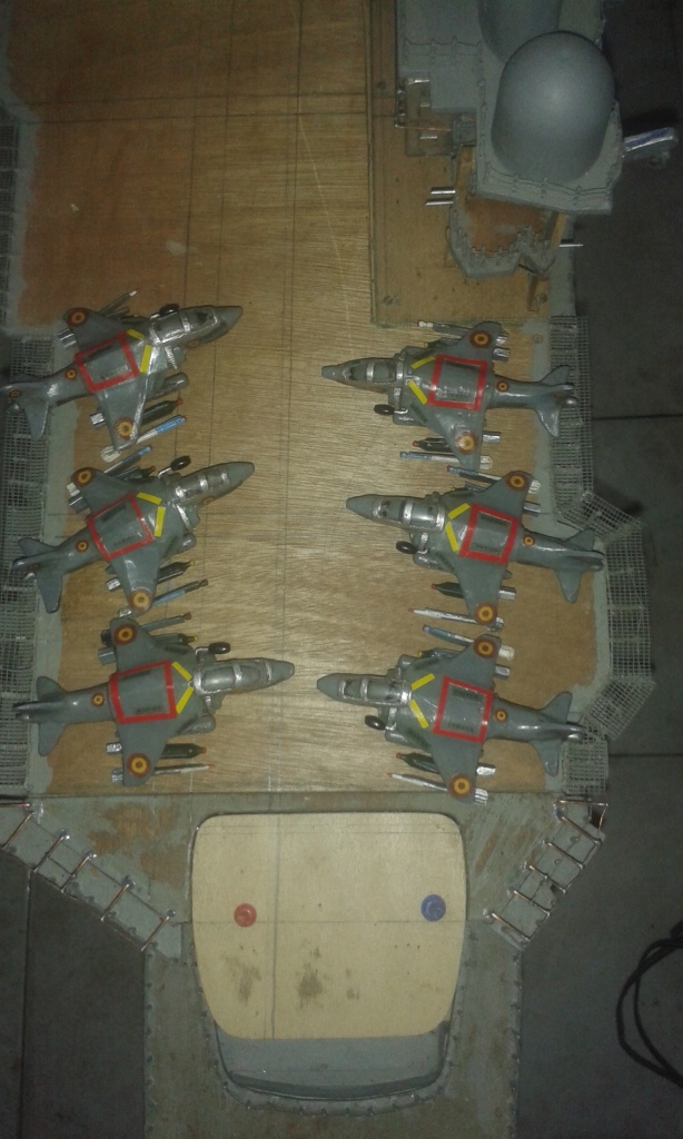

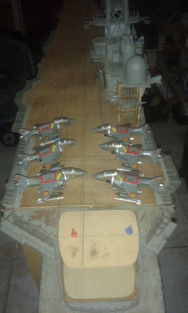

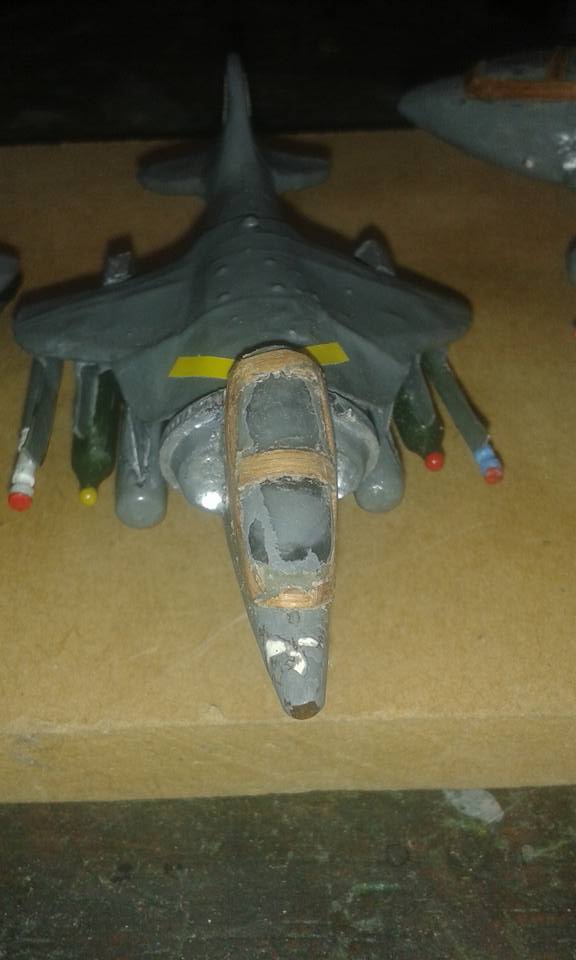

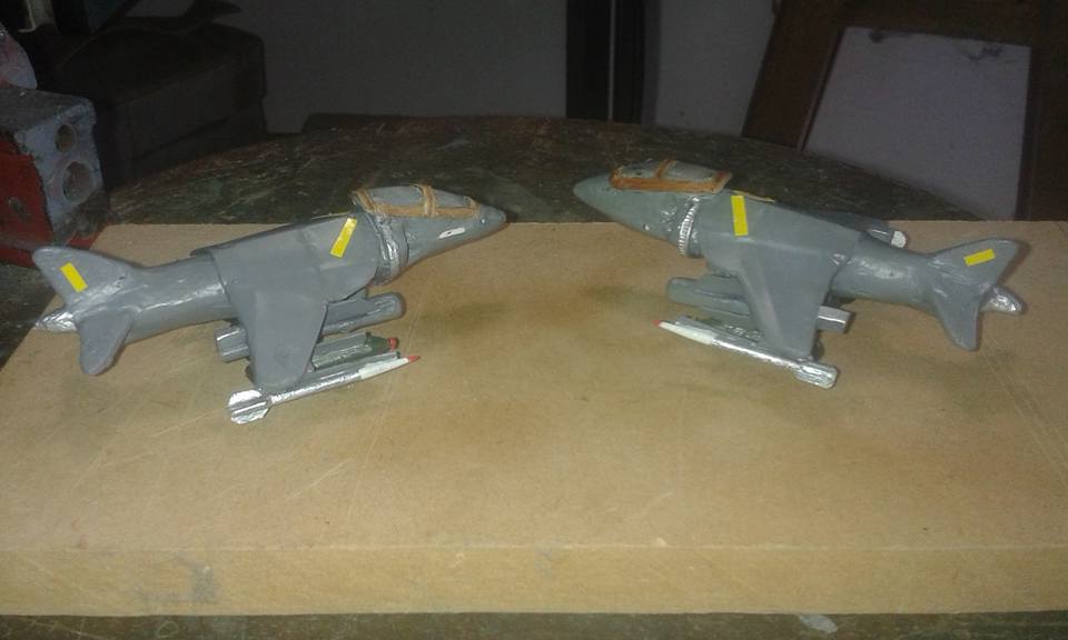

gracias Carlos y Llaut, por el animo, esta semana fue fatal para mi, menos mal con los aviones me entretuve un poco y despeje la mente..

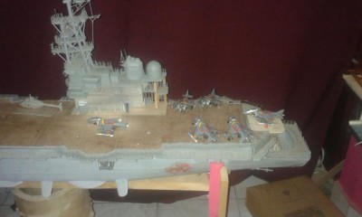

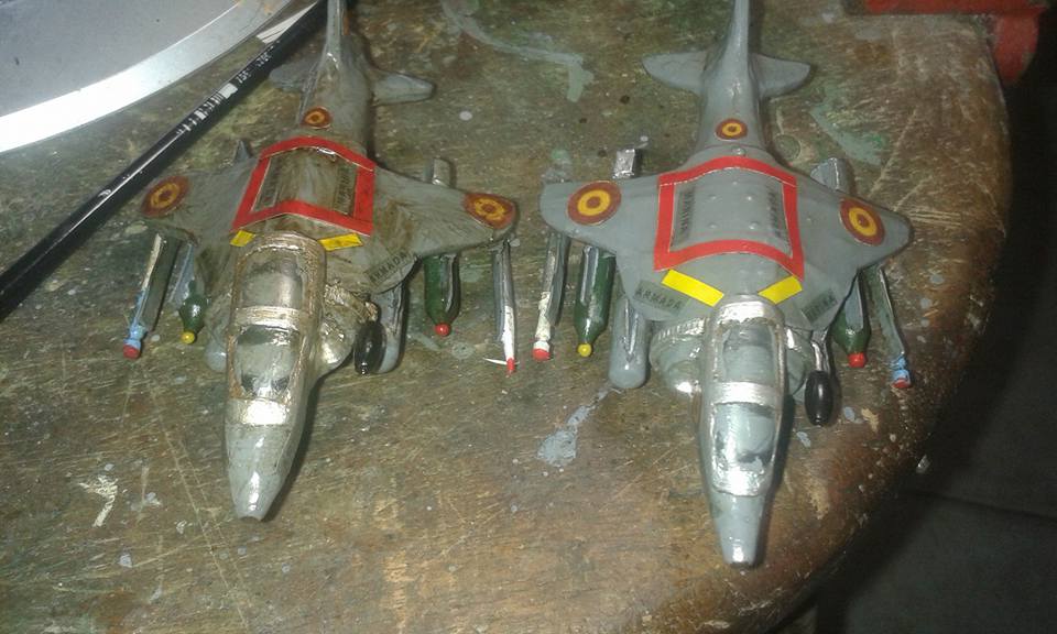

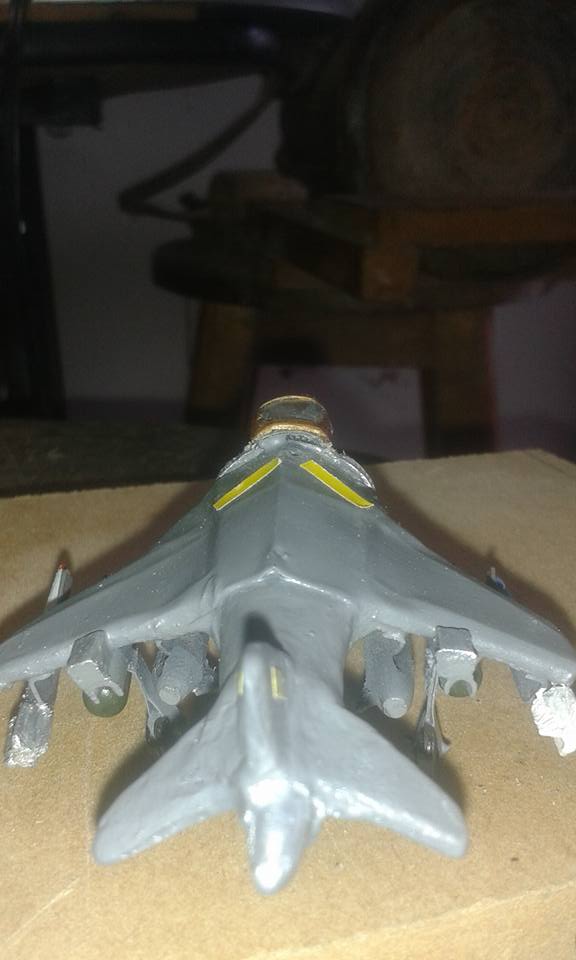

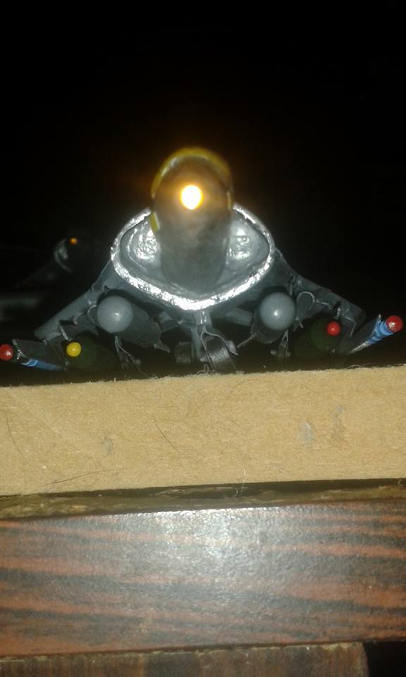

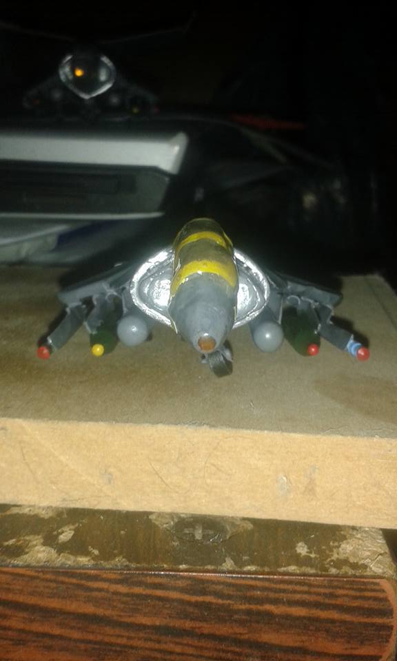

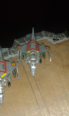

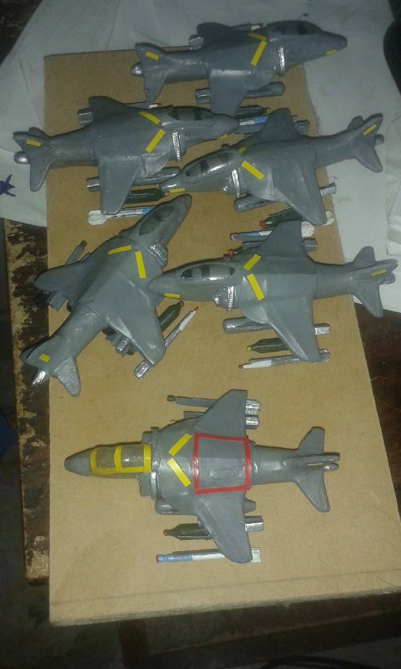

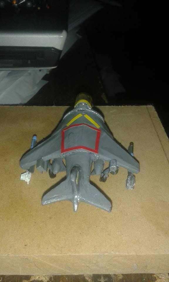

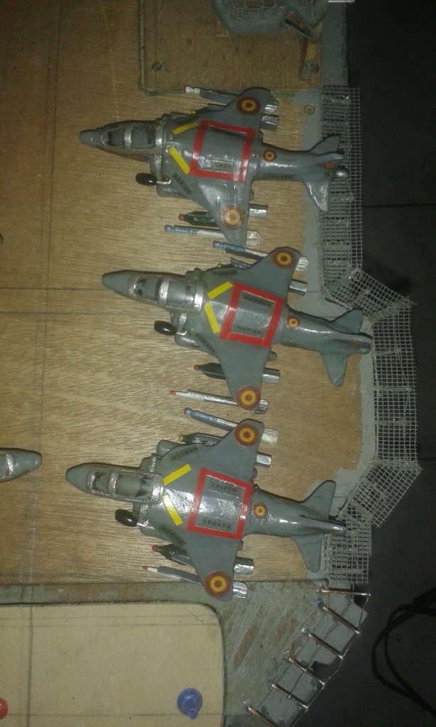

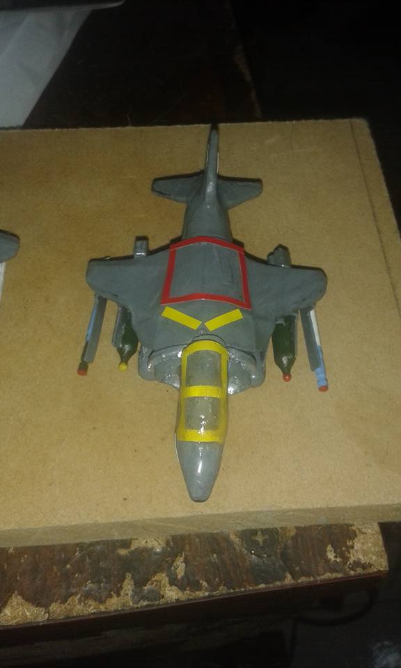

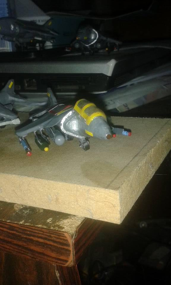

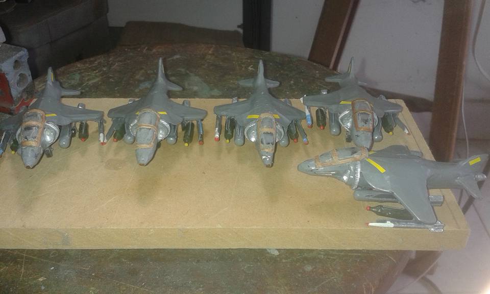

así quedaron anoche (miercoles) los harrier con papel contac le hago apliques.
aunque decidi modificar eso ya... pero quise que vieran como habían quedado..
:wink: :wink:

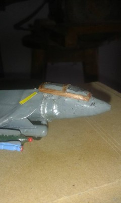

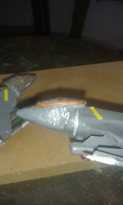

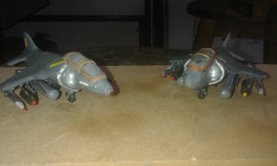

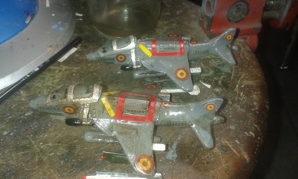

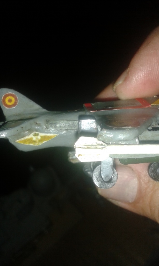

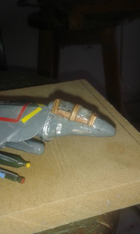

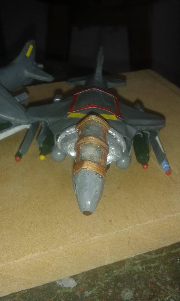

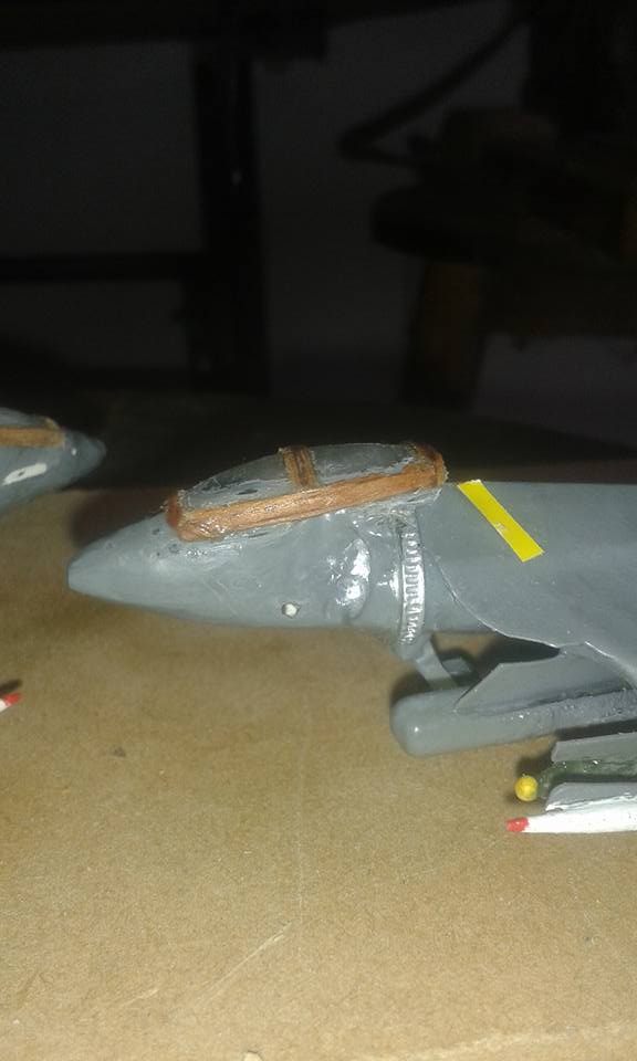

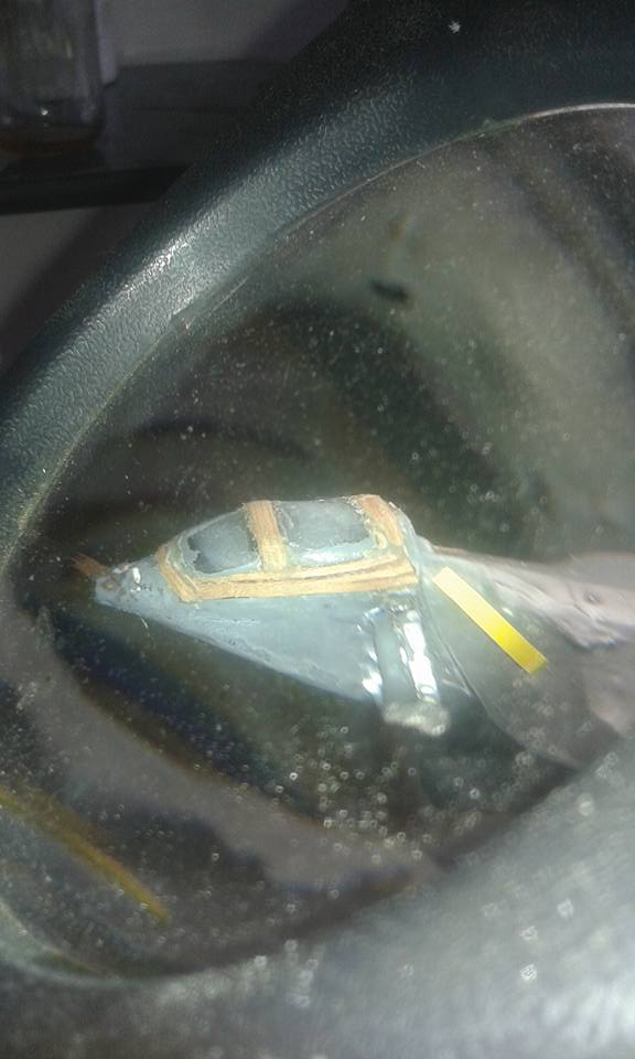

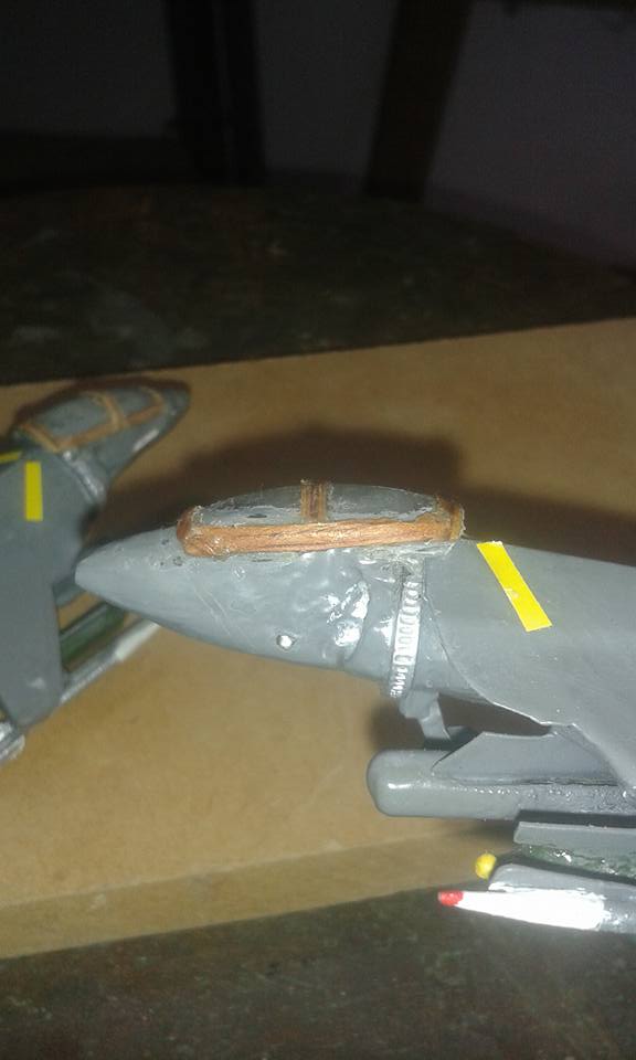

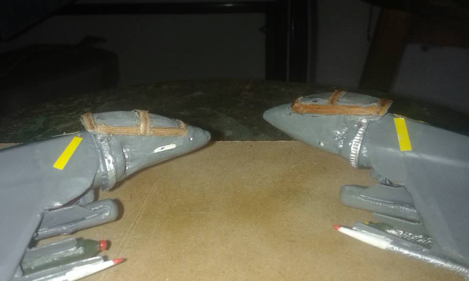

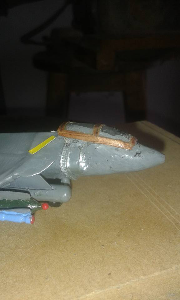

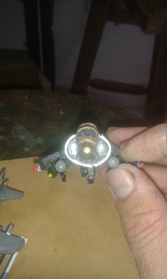

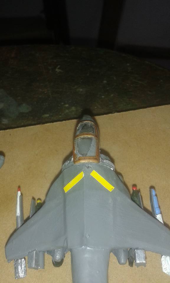

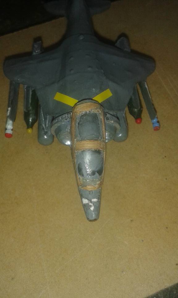

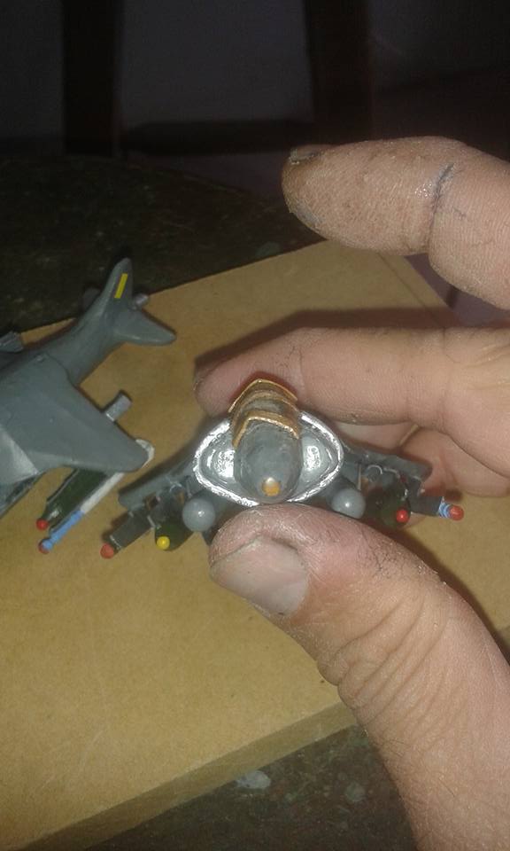

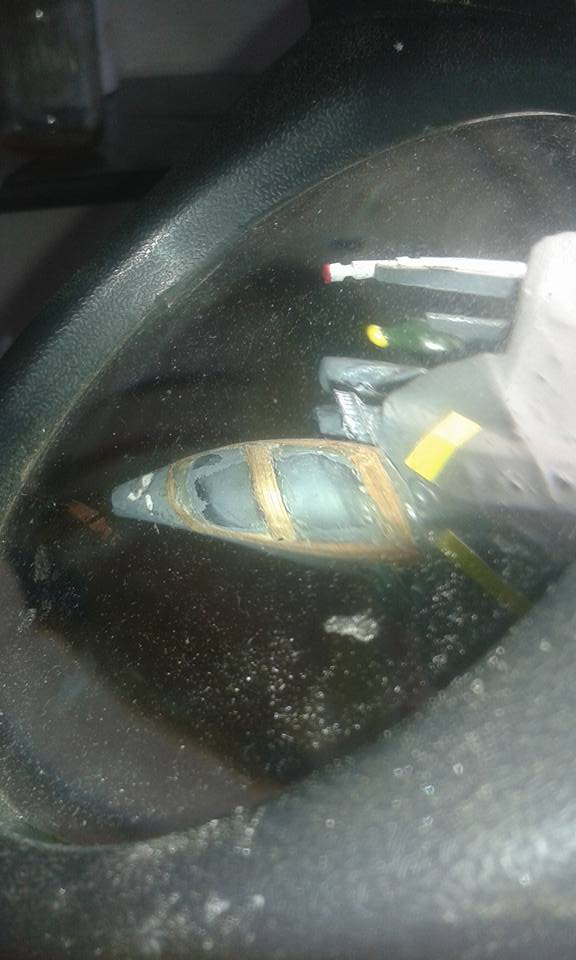

decidí hacer los marcos de la cabina en madera use chapilla que fije con pegante de contacto y luego lije ya falta por pintar en algunas fotos se ve sin lijar y en otras lijado.
:wink: :wink:
Mensajes: 6502
Re: PORTAAERONAVES "PRINCIPE DE ASTURIAS" Escala 1:163,5

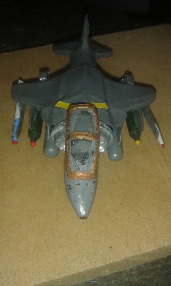

en esta parte aparecen alguna foto sin lijar la chapilla, la hice asi para que vean que es fácil de lijar y luego se ve de lijada como si fuese una sola pieza. sin pegues, mañana si me da tiempo pinto un poco..
:wink: :wink: :wink:

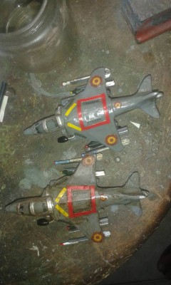

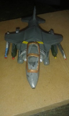

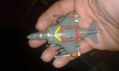

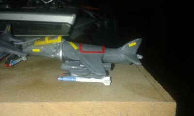

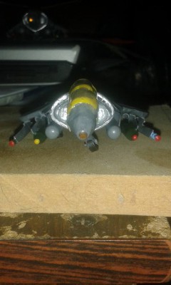

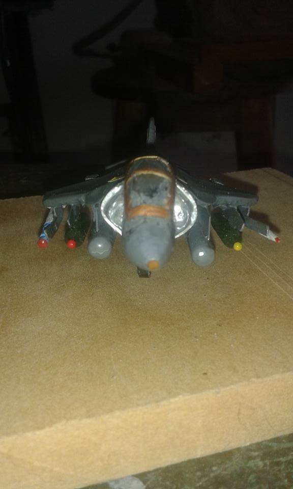

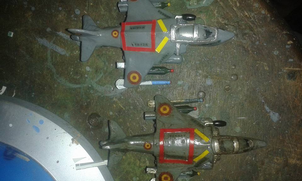

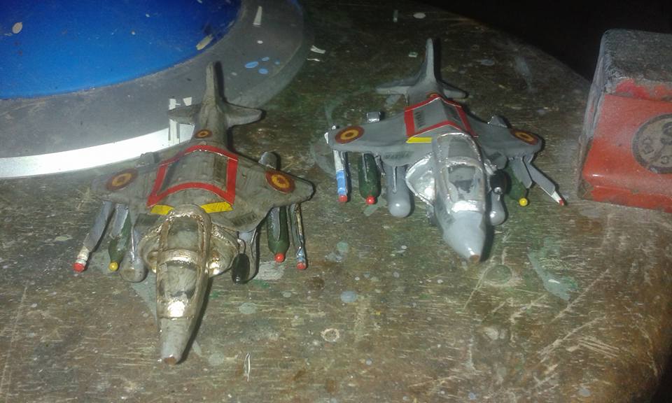

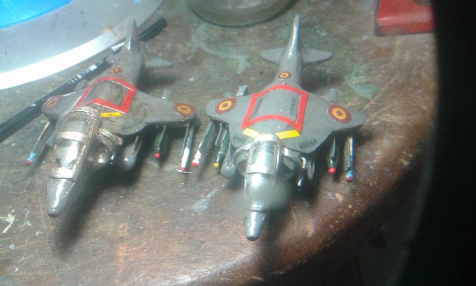

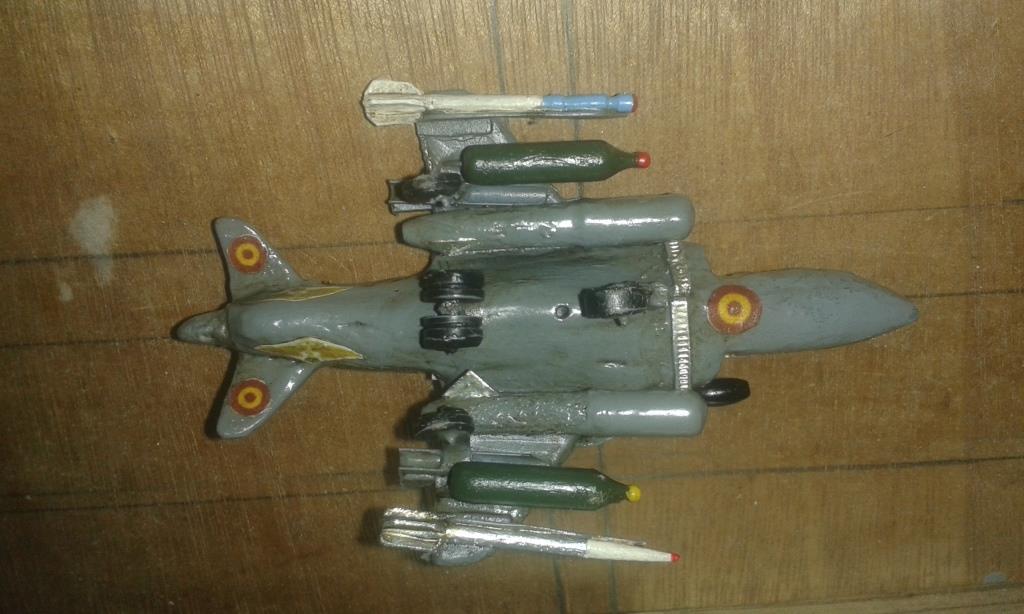

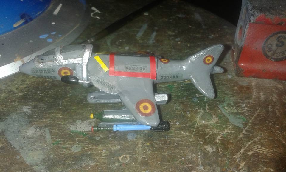

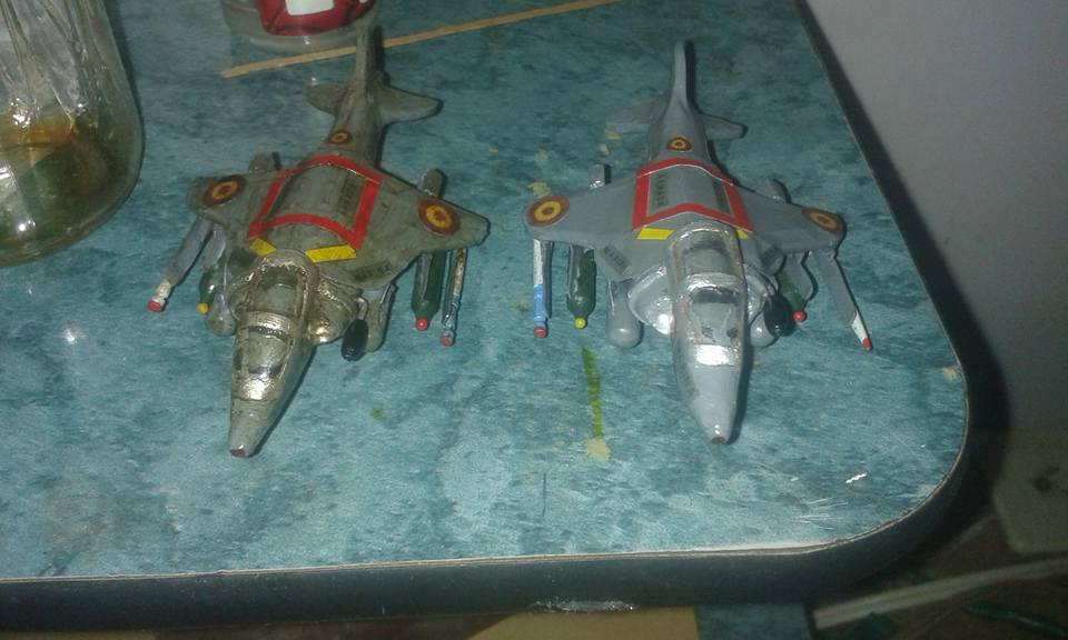

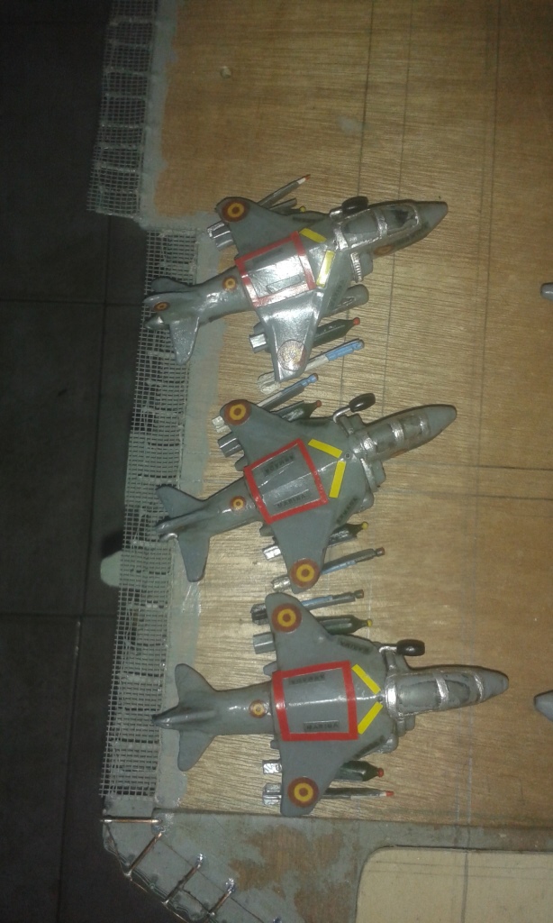

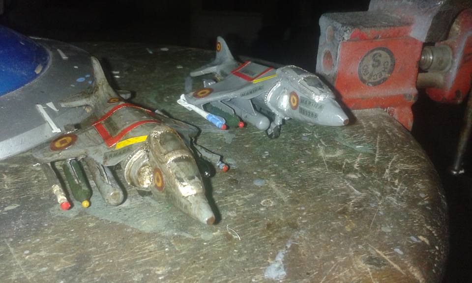

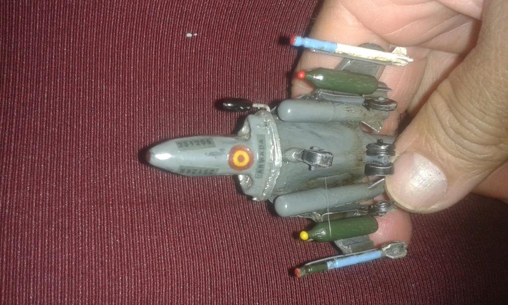

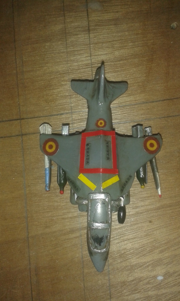

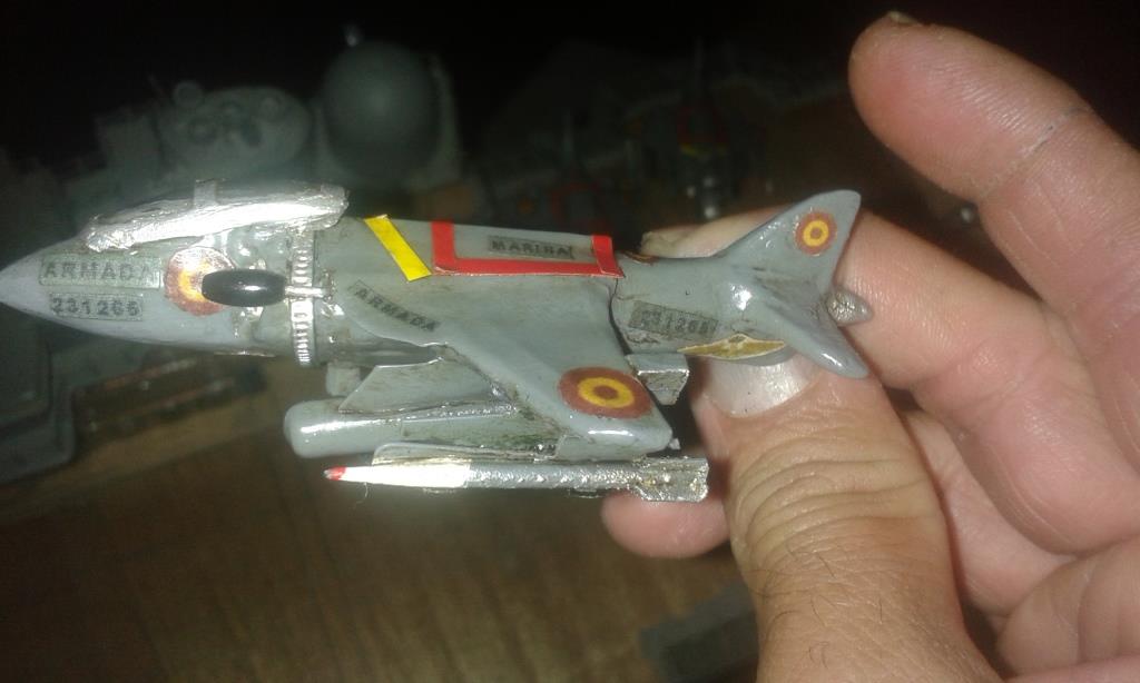

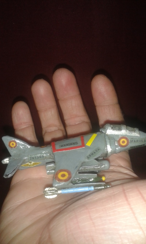

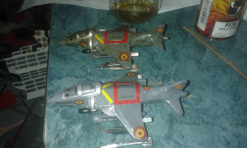

pinté el marco de la cabina en plata o color aluminio y pegue las calcas, luego envejecido de los aviones, la técnica que utilice hoy es: Betun de Judea, diluido con gasolina, aplico con pincel suave, dejo secar 10 minutos o mas y luego con Kerosene o Varsol, le aplico unas pinceladas y limpio con un pedazo de franela de algodon, para que no deje pelusa, paso bien el trapo, pero dejando rastros de la pintura negra que deja el betun.... mañana ya coloco fotos de como quedo definitivamente...
:wink: :wink:
envejecido y al natural

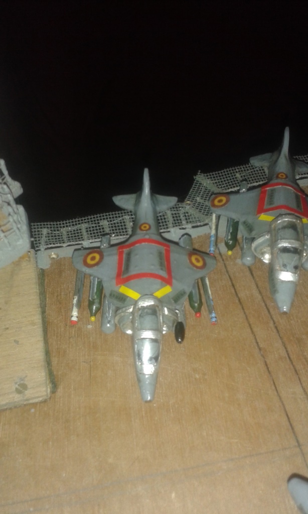

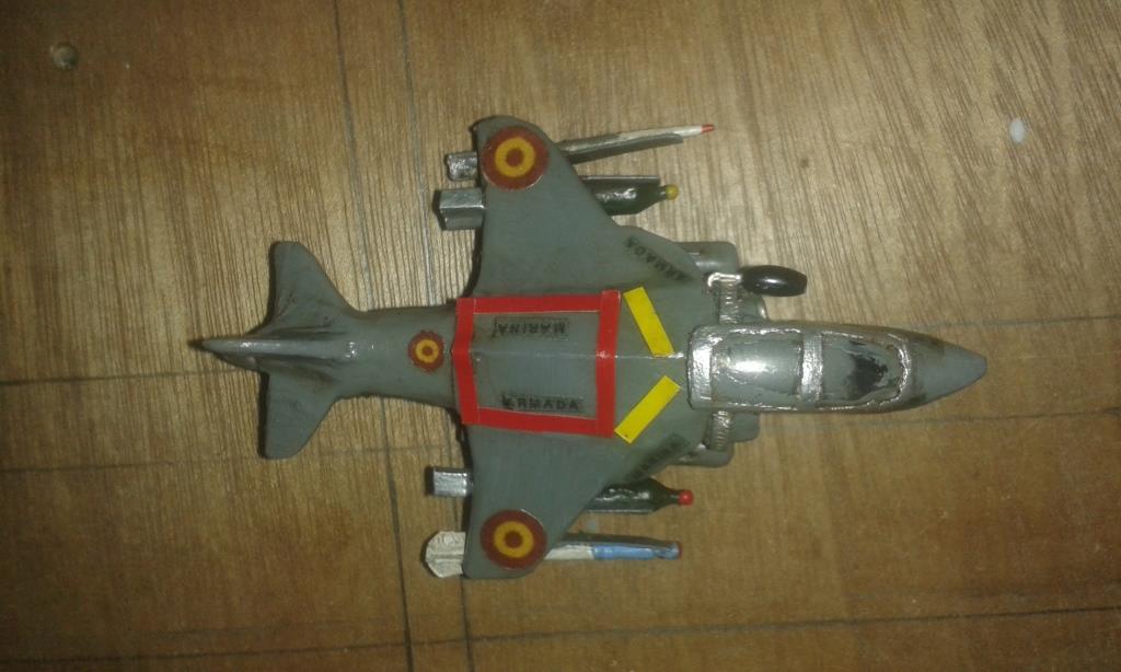

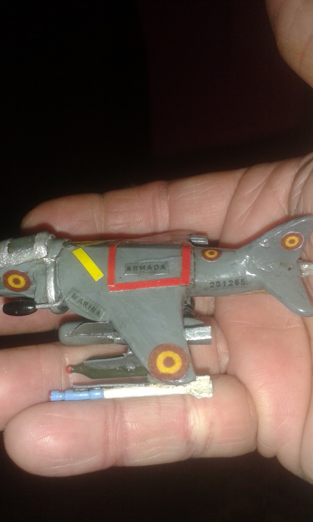

cuando fije las calcas aplique una mano de brillo que es como un barniz para proteger la calca al aplicar la laca catalizada...

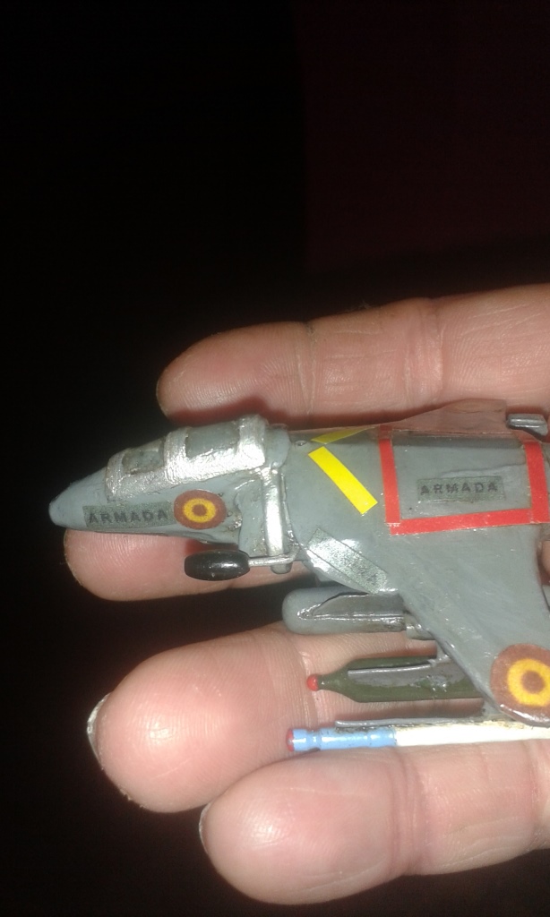

podemos leer las calcas aquí...

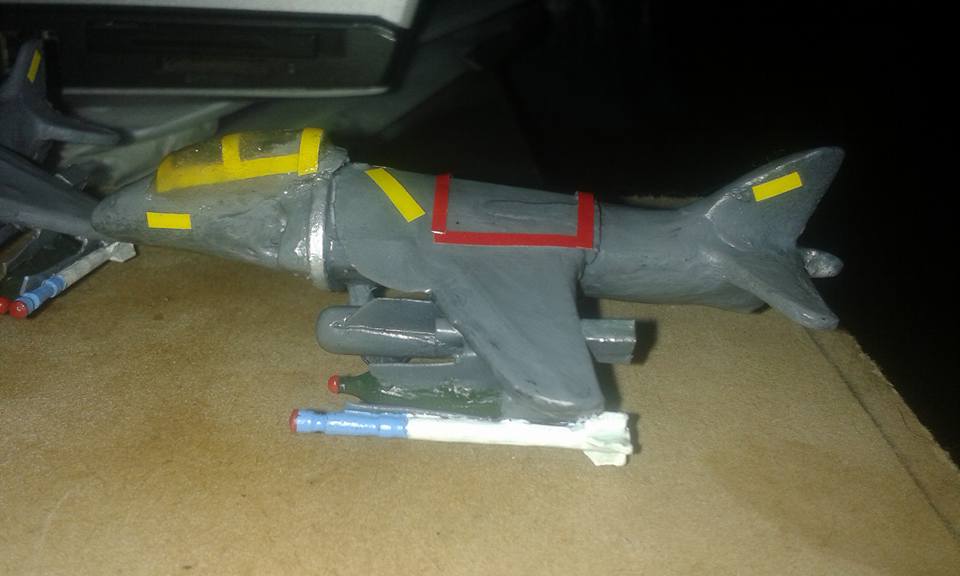

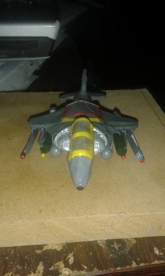

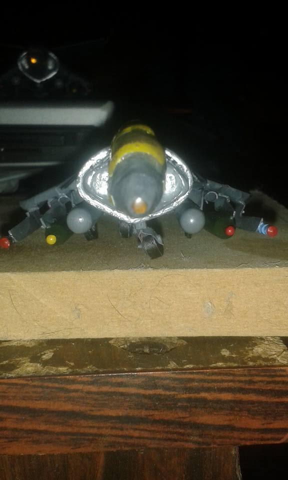

como ven en la parte izquierda del avión hice la tubería por donde abastece combustible en el aire..

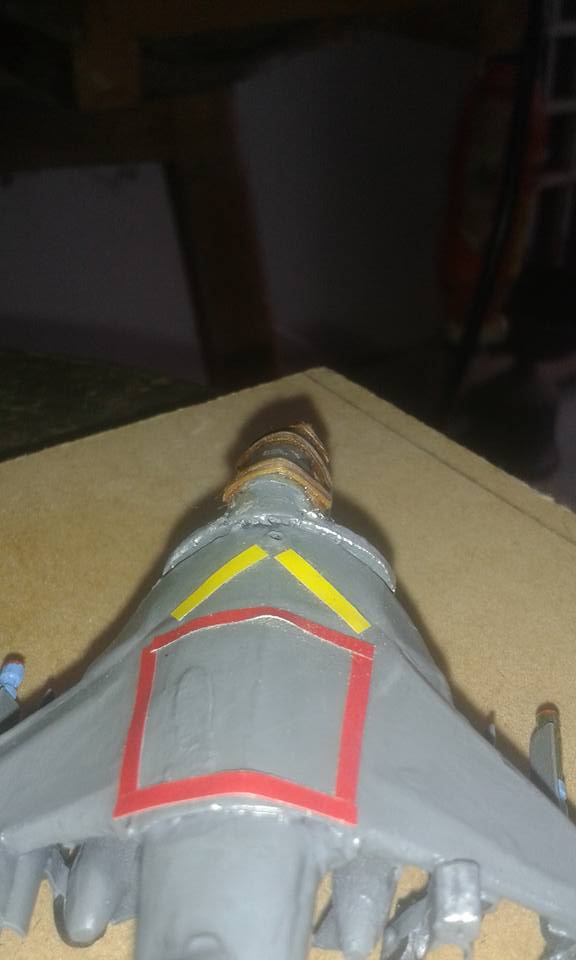

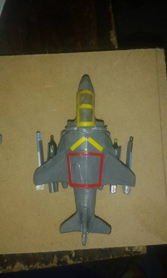

el cuadro rojo y líneas amarillas en el lomo del avión las hice con papel contac... trae el pegante..

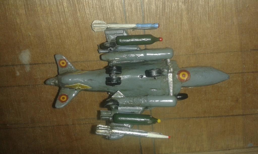

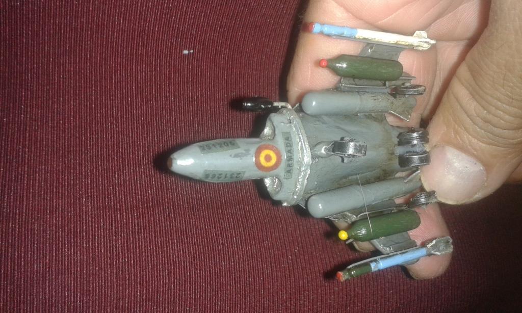

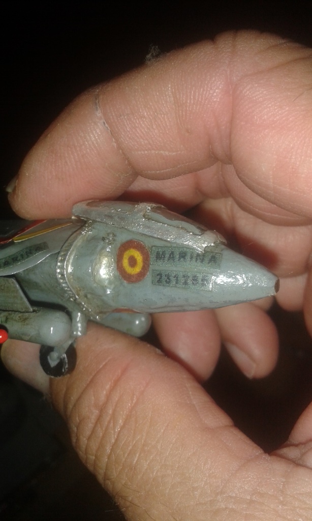

abajo pegue también calcas, el escudo a sus costados del fuselaje no me salio muy nitidad..

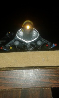

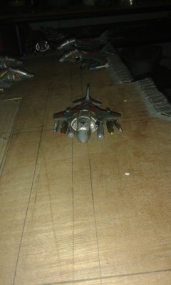

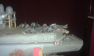

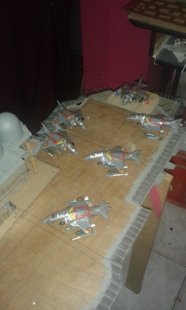

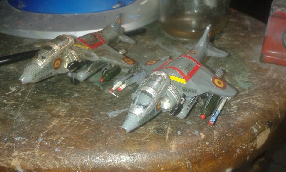

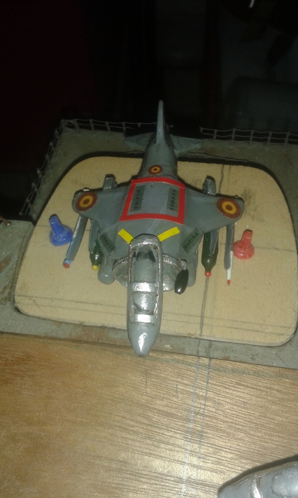

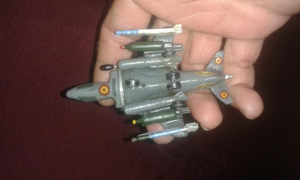

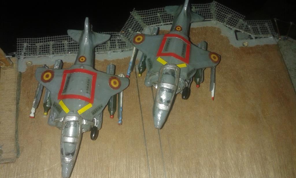

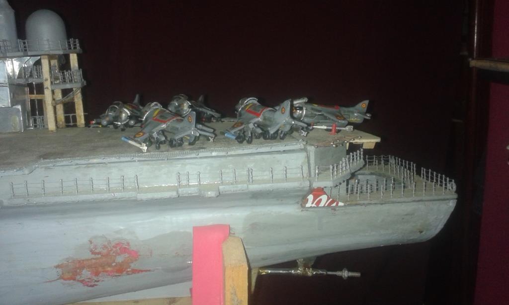

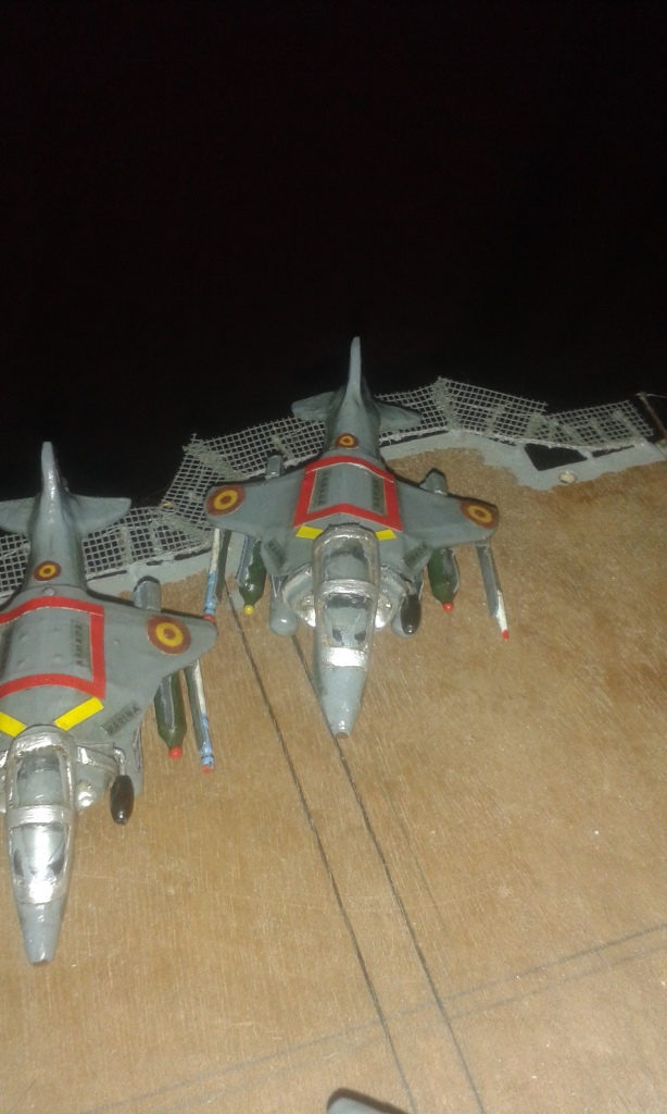

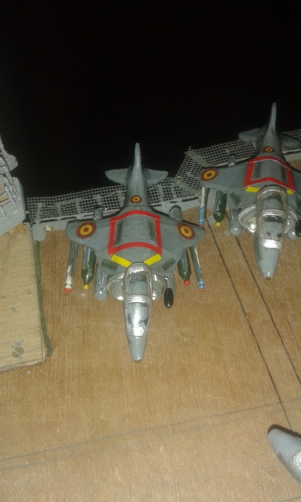

29 fotos del trabajo definitivo de los harrier AV-8 y AV-8 PLUS, unos son más largo y delgado de trompa, tan solo falta que estoy entre ponérselo o no el aparatico que permite nivelar los aviones en su despegue vertical, esta es la pieza más barata e importante que llevan los aviones, ubicaba en la parte superior de la trompa de la nave.
Mensajes: 6502

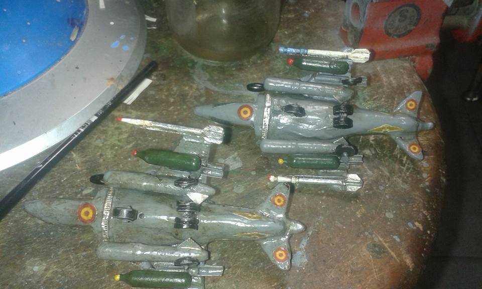

Podría envejecer mas y darle mas apariencia de uso, pero esperare que tenga el casco terminado por completo..
