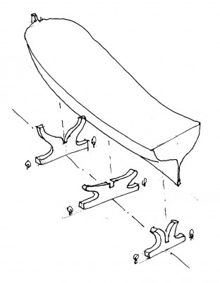

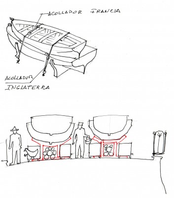

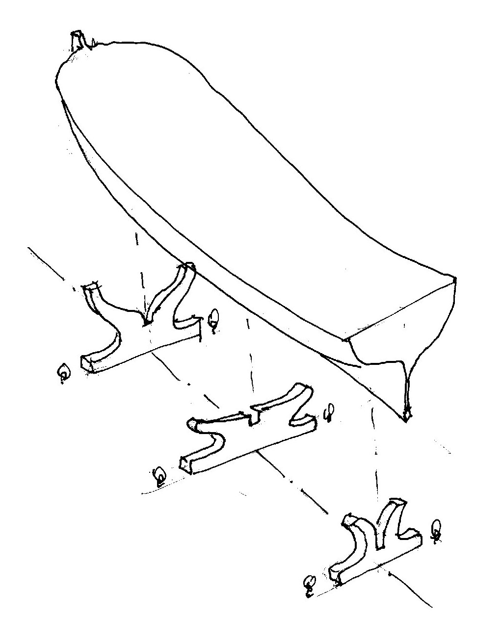

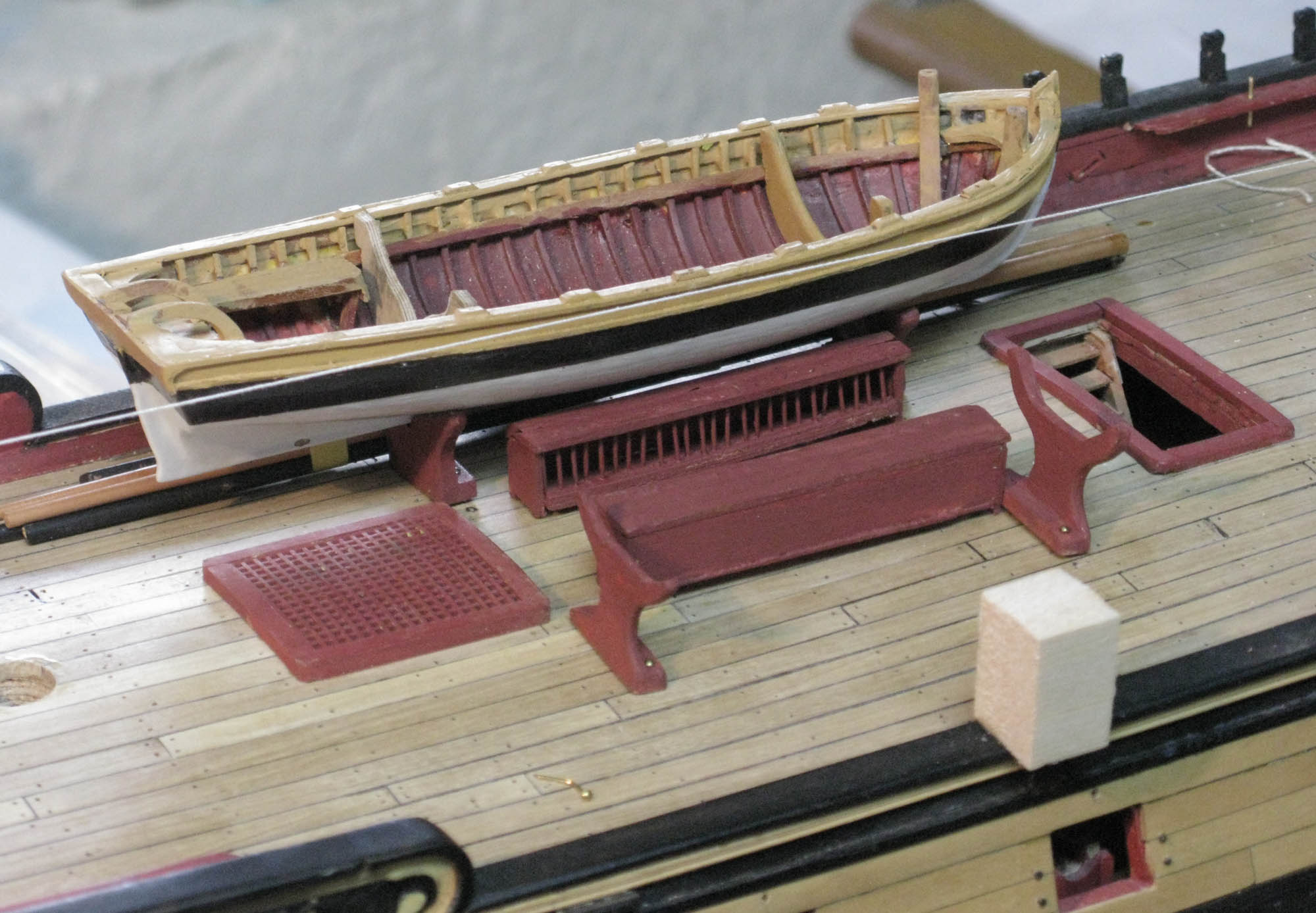

Bueno, después de mucho ajustar me ha cabido todo, así que he buscado cómo se amarraban las embarcaciones a cubierta y se ha vuelto a fastidiar el asunto.
Resulta que en las marinas española y francesa las embarcaciones tienen 3 soportes, en la inglesa tienen 2.
Quizás fuera porque los españoles y franceses apilan tres embarcaciones mientras que los ingleses solo apilan dos, como yo solo apilo dos me podría conformar con dos soportes, creo.
Luego lo de que me ha cabido todo es una broma, me han cabido dos gallineros con capacidad total para 24 gallinas, ¿ y las otras 76?
Queda algo de espacio bajo las embarcaciones entre los gallineros y las perchas de respeto. Si meto esas perchas debajo de la quilla de las lanchas me caben otros dos gallineros y con algo que puedo ampliar me cabrían 70 gallinas que yo creo que podría valer. Pero me salen unos soportes para la lanchas un tanto metálicos.
Igual me estoy liando demasiado.
Como curiosidad las amarras de los botes eran de dos maneras, con el acollador arriba o a un lado.
Mecánicamente es mejor arriba pero a un lado parece más práctico. ¿ qué opinais?

- Mensajes: 2781
Re: Corbetas Descubierta y Atrevida
Vamos por partes.
El dibujito una pasada; las líneas de los botes, perfectas.
Y el "paseo entre galinas" muy instructivo.
Respecto a lo de los acolladores, así a simple vista, lo de los ingleses siempre ha sido como poco, "raro".
A efectos de tensado, parece más fácil hacerlo con el sistema francés.
Y ese bote que pones en la última foto, estupendo.
Jamás se me habría pasado por la cabeza que haciendo el modelo de un barco, me sobraran gallinas
Por cierto, el loro debería ir aparte, en la cámara del capitán.

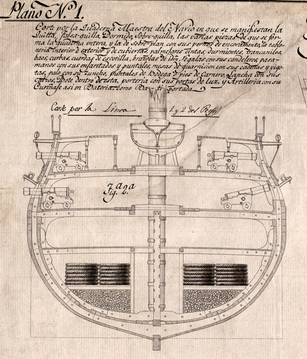

- Mensajes: 6051
Este fragmento de un plano de 1806 tiene las soportes diferentes y aprovecho para notar que las perchas pueden pasar a través de ellos.

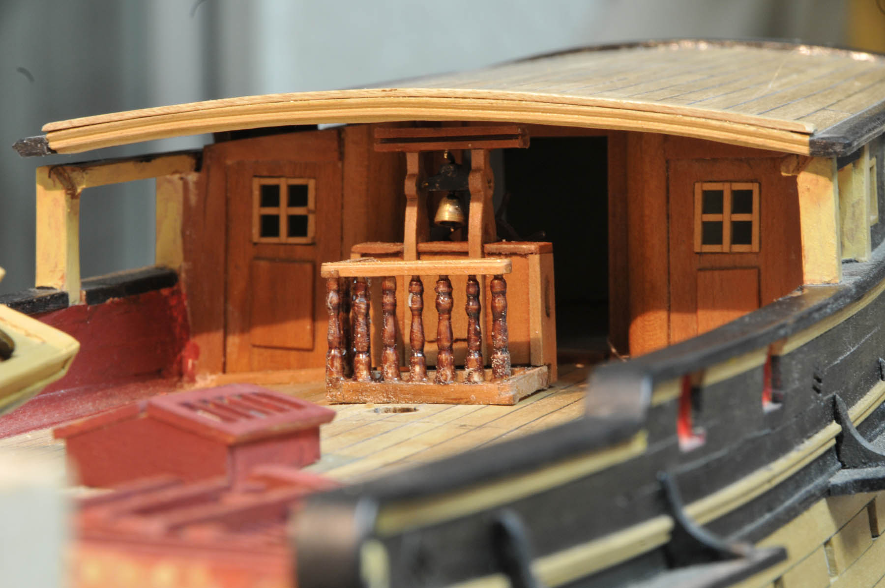

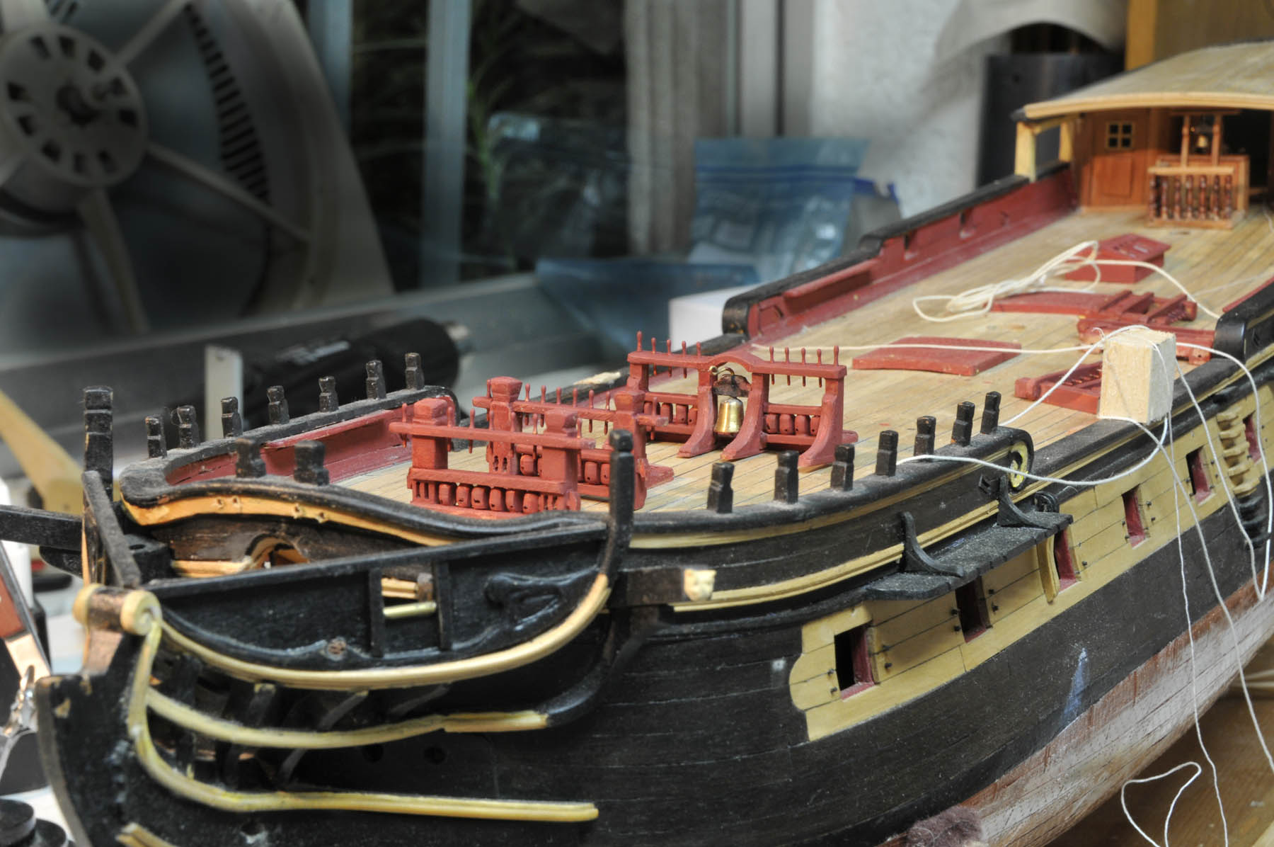

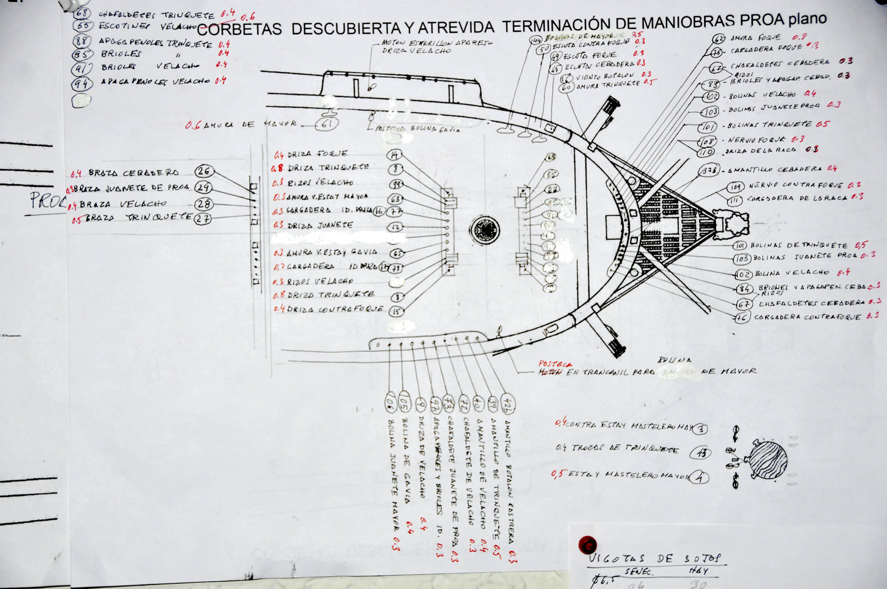

Hola, aunque después de ver lo que hace Cuartara me dan ganas de echarme a llorar, pongo mis chapuzas.
La bitácora forma uno de los lados de la barandilla de la escala de oficiales, y se puede registrar el farol desde la escalera. Coincide con el dibujo de Bauzá en la vista lateral, el resto es cosa mía.
He puesto encima de la bitácora la campana correspondiente con las dimensiones del Reglamento de pertrechos de 1792, y como este especifica también la flor de lis del axiómetro he montado un axiométro encima de la campana. Lo de la flor de lis es otro cantar.
A la sexta revisión del aparejo he tenido que decidir. Seis veces he hecho el plano de terminación de maniobras, no estoy seguro de que esté totalmente bien, pero mirando las monografías de Ancre lo mío no tiene nada que envidiar ( por ser modesto). Y de tanto darle vueltas he acabado por saberme cómo va todo, o casi.
Además he calculado todas las longitudes de la jarcia de labor separando lo que va adujado. Curiosamente hay adujas de cerca de 100 cm. que tendrán que ir en cestos de drizas que habrá que fabricar, y son muy complicados, un poco como los fanales
La mayor parte de las maniobras que caen a pie de palo las voy a reenviar a las cabillas con motones de propao, y las de los cabilleros laterales que pasen de 0,4 mm. también.
Tengo ya casi toda la motonería y los hilos, pendientes de teñir.
