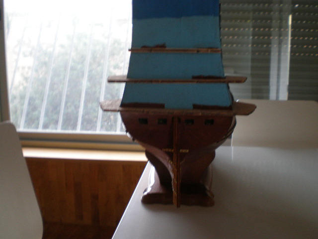

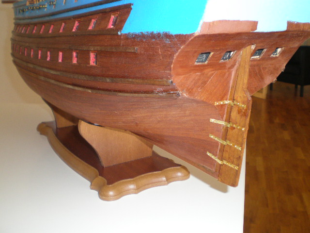

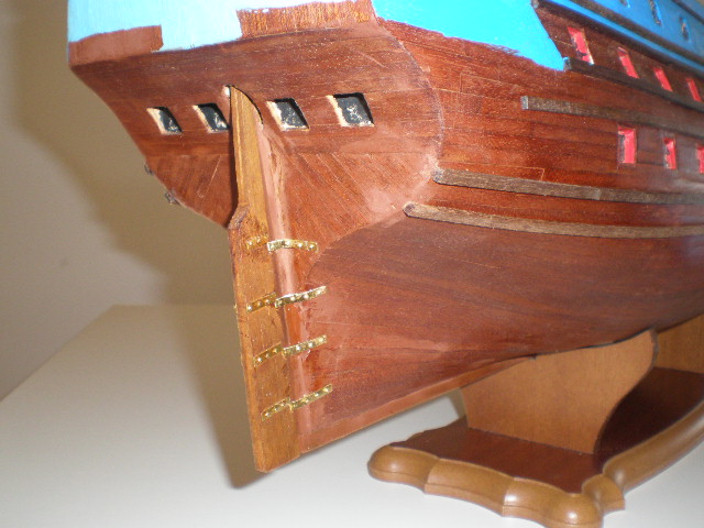

hola nirvana: gracias por la visita, pero todavia falta mucho para navegar jajaja y el timon no esta todavia fijo al barco, me faltan las bisagras, solo lo puse sin fijar para ver el efecto, cuando lo ponga tendre que envejecer las bisagras, saludos :D :lol: :oops: :roll: carlos.

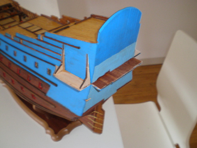

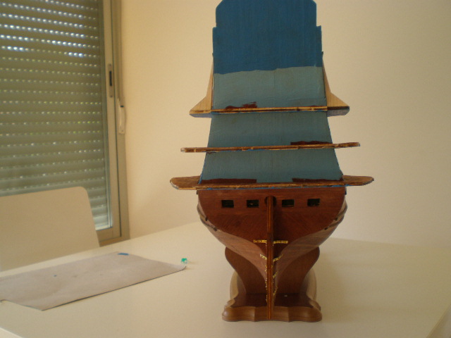

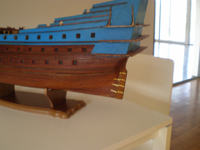

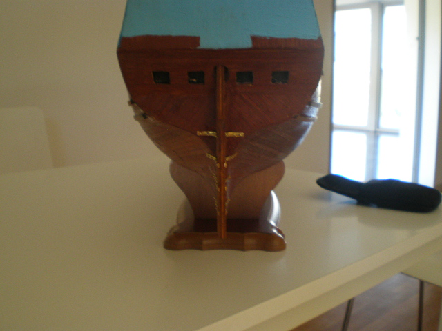

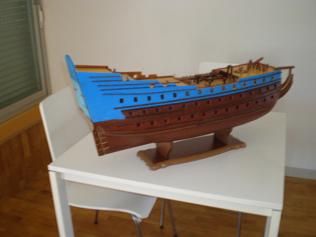

pongo algunas fotos con los avances para verlo en diferentes prespectivas. saludos :D :lol: :oops: :roll: carlos.
carlos huarte
Mensajes: 1178
Mensaje por carlos huarte »
se me olvido poner las fotos, creo que sera por la edad. jajajaj ahi van . :D :lol: :oops: :roll: carlos.

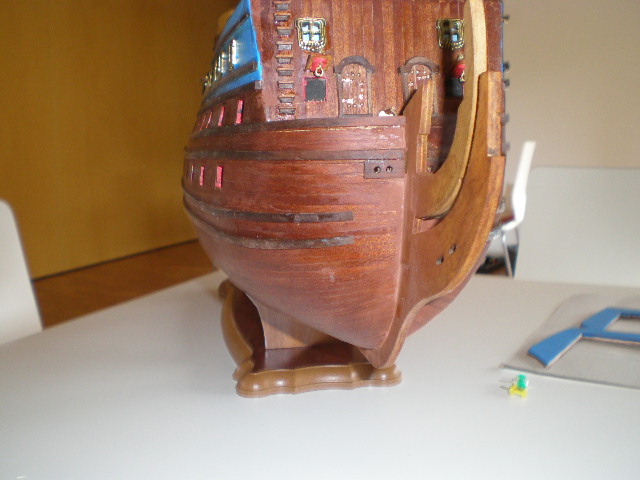

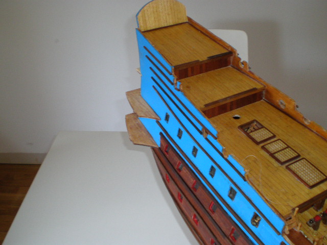

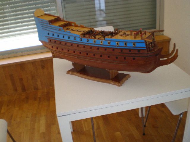

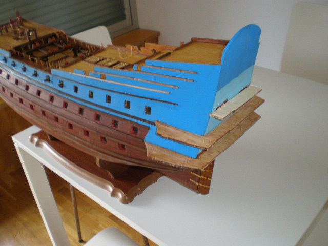

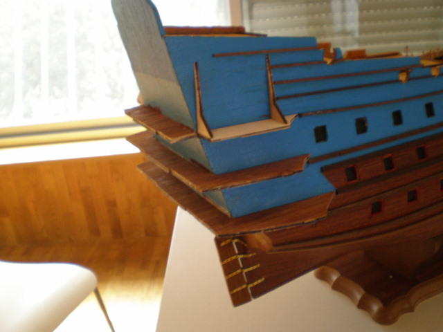

hoy segui con los cintones por popa, y colocque los jardines de popa habia envejecido las cubiertas ,pero no me gusto, ydecidi cambiarlas de ramin a caoba, cuando las termine ya pondre fotos, de momento pongo los pocos avances, y aun sin terminar de obscuecer con el aceite de teka. saludos :D :lol: :oops: :roll: carlos.

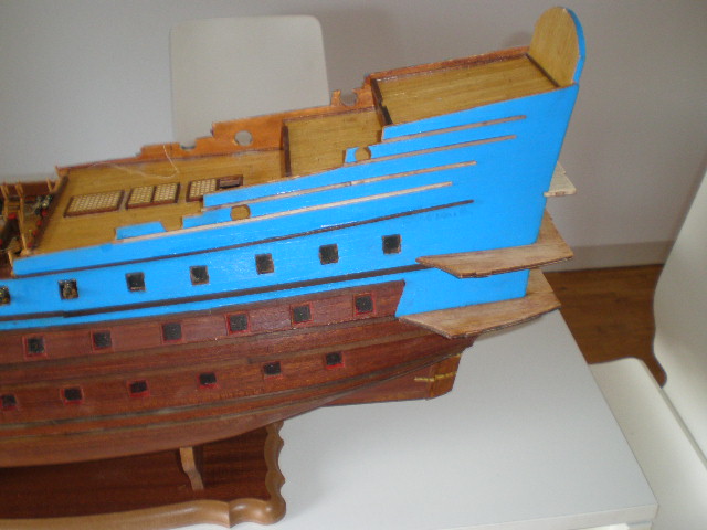

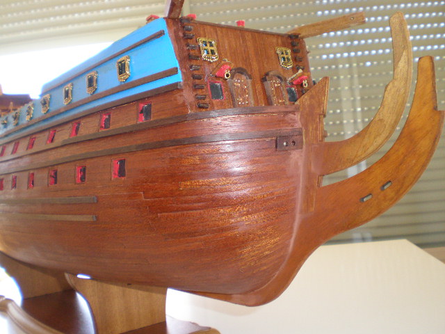

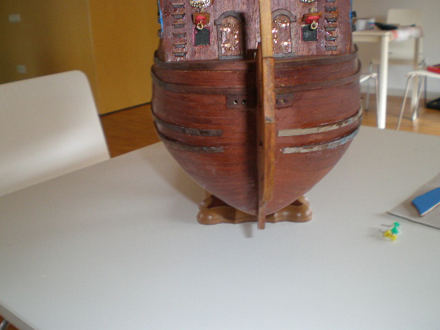

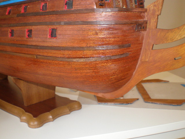

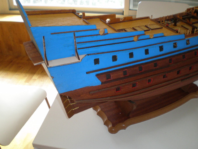

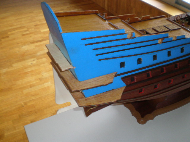

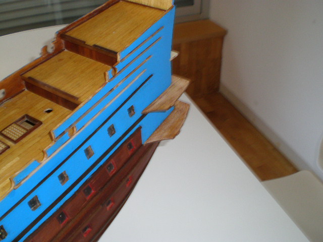

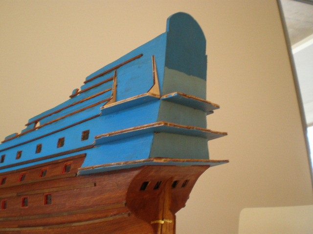

ya solo me faltan 2 cintones por babor en proa ,pero me estan costando un poco de trabajo, por estribor ya termine, cambie las cubiertas de los jardines, asi que ahi van algunas fotos de los pocos avances que hice hoy. saludos :D :lol: :oops: :roll: carlos

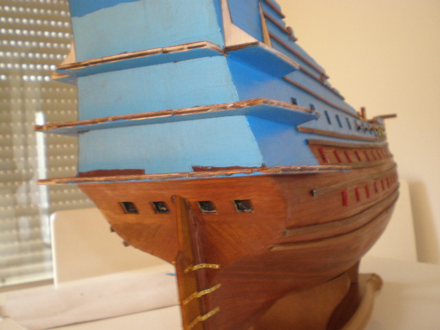

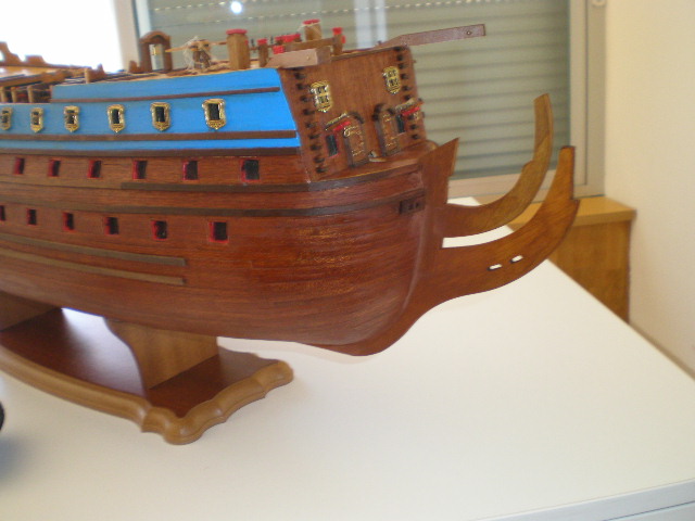

losdelgoya
Mensajes: 758
Ubicación: Santander
Mensaje por losdelgoya »
Es una lástima que te hayan quedado algunos de los cintones tan torcidos. Simplemente con un trozo de cinta de enmascarar, o cualquier otra cosa, te hubieran ayudado a colocarlos haciendo una curva suave, y paralelos.
Por lo demás, lo llevas muy bien.
Luis
carlos huarte
Mensajes: 1178

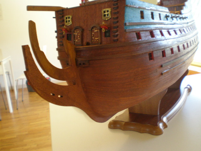

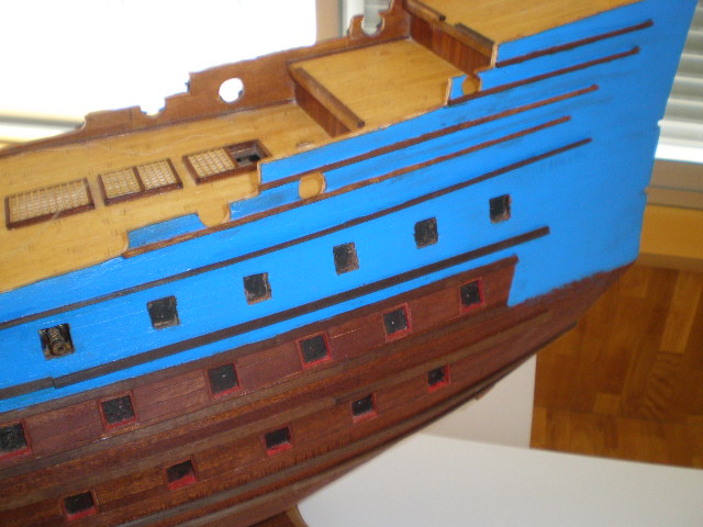

hola luis : gracias por la visita, y el comentario, me parece que quizas por la foto ves los cintones torcidos, pero lo que pasa es que los deje un poco largos y los ultimos 2 o 3 cm. sin encolar para poder ajustarlos cuando pusiera el alero o tejadillo del jardin intermedio que entronca con el cinton al igual que el jardin inferior, los cintones son las continuaciones de las regalas del alcazar y el alcazarillo y si van en paralelo con una separacion de 10 m,m. solo el cinton que va sobre las troneras de la 3ª bateria va desarrollando una curva suave, solo que al hacerla mas largas se ve mas pronunciada esa curva pero al recortarlo para que entronque con el alero se ve la curva mucho mas suave, te pongo unas fotos y ya me diras como lo ves, un cordial saludo. :D :lol: :oops: :roll: carlos.

Nirvana
Mensajes: 694
Mensaje por Nirvana »
Curiosamente, a mi me ocurrió lo mismo que a Luis, pero después, viendo más fotos, me di cuenta de que podía ser un efecto de la foto; pero....¡a punto estuve, también, de decírtelo!

losdelgoya
Mensajes: 758

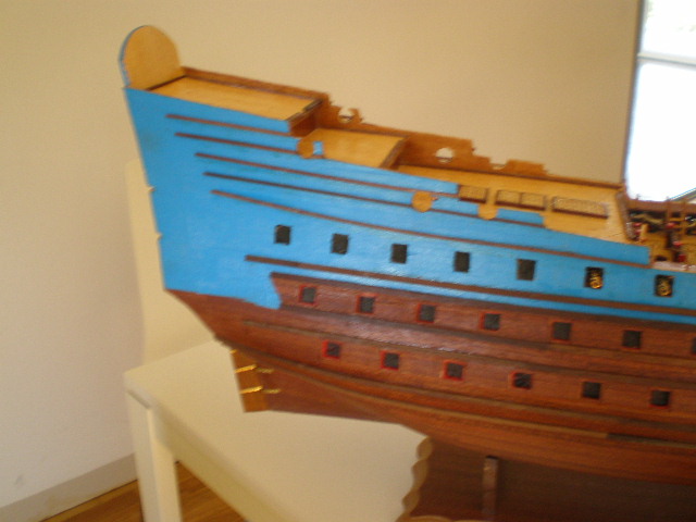

Esta fué la foto que mas me impactó. Pero si estaban colocados provisionalmente, no tengo nada mas que decir, y naturalmente envainármela.
Mil perdones.
Luis
