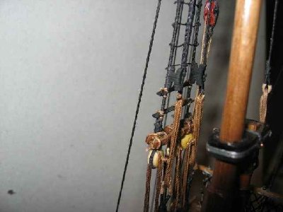

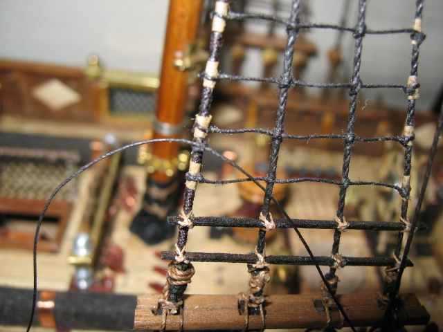

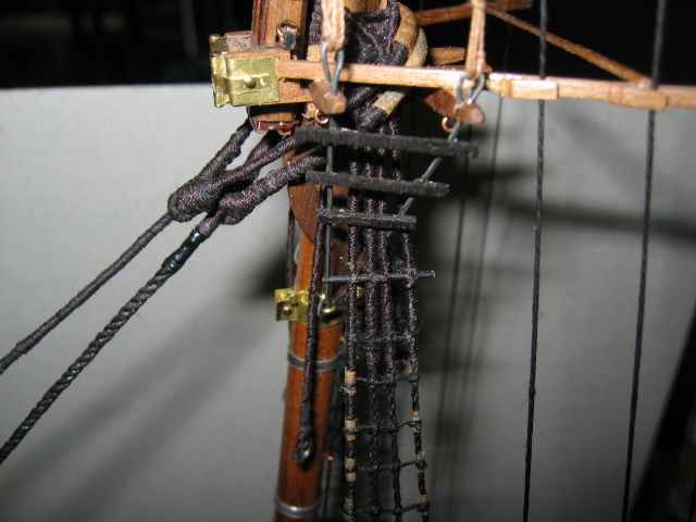

Tambien me había quedado el remate de las escalas de las arraigadas en uno de los lados....y rematar las ligadas de algunos listones de los obenques

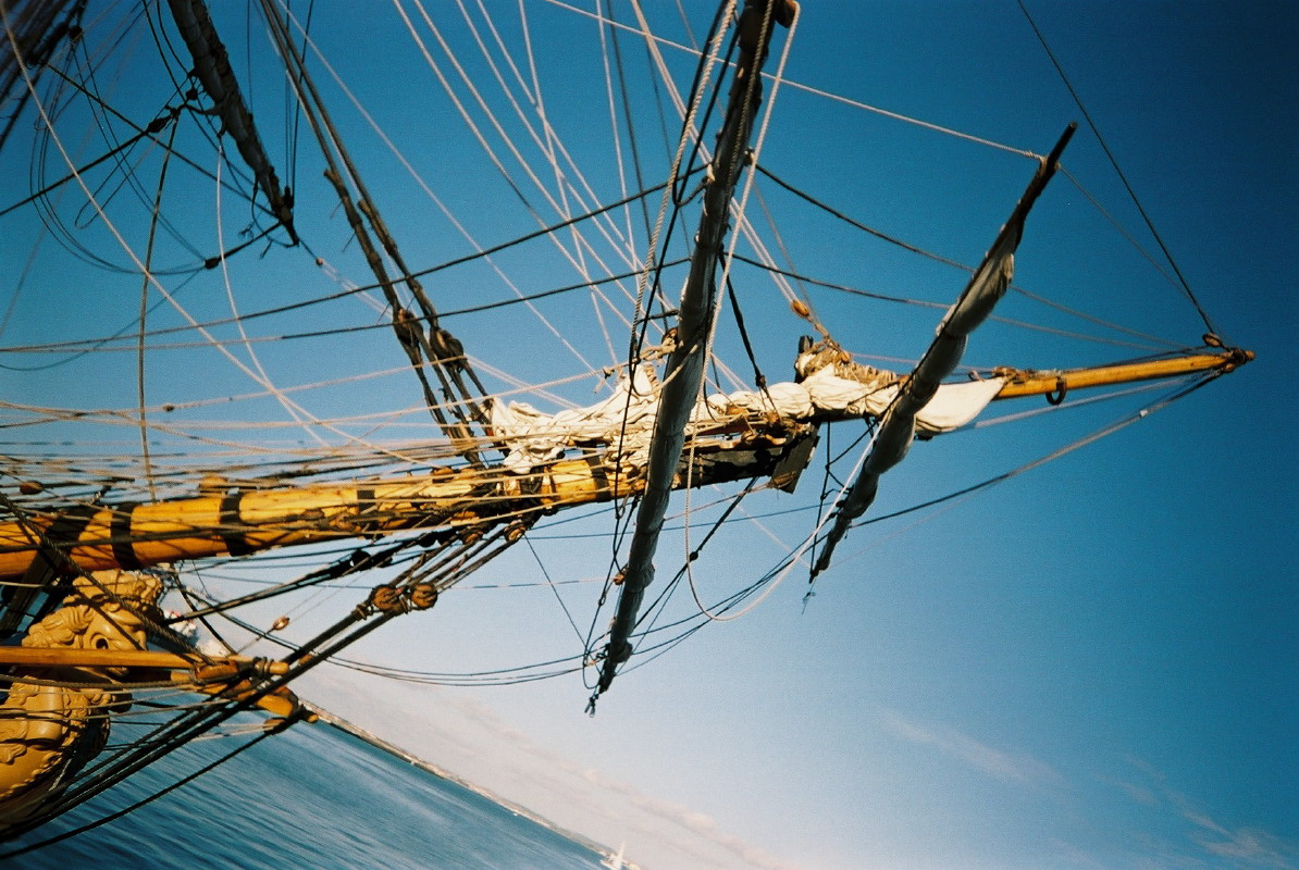

Pues aun me faltan cosas.... Es que la jarcia del bauprés es una cosa seria y es lo que es...mira a modo de ejemplo el del Goteborg:contramaestre escribió:desde luego baupres mas detallado no he visto. ( bueno, ni siquiera "tan" detallado)
http://www.modelismonaval.com/magazine/ ... sn0024.jpg
- ramon
- Mensajes: 4627
- Ubicación: madrid
Interesantisima foto, se aprecia perfectamente la maraña de cabos que se forma ahí

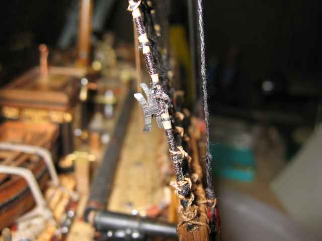

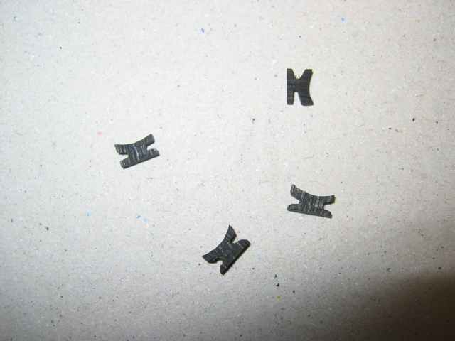

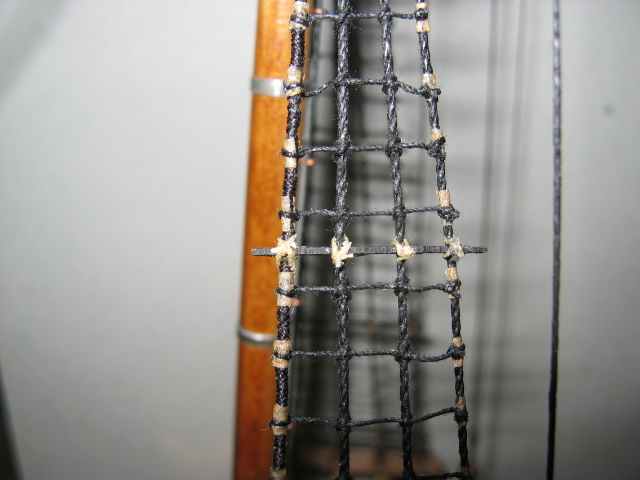

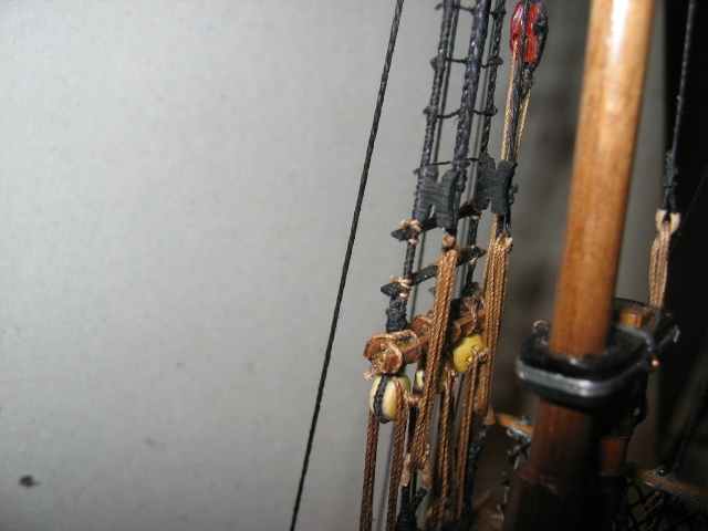

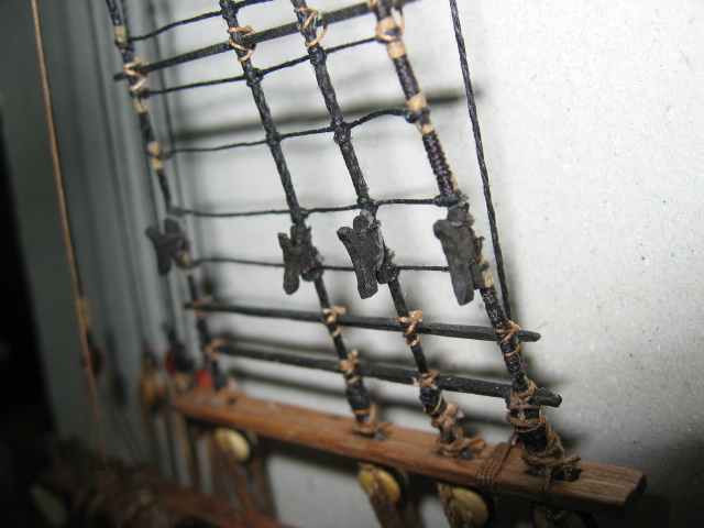

Son muchos los remates que requiere la jarcia firme. Otro que había dejado para el final (aunque recomiendo hacerlo antes) son las líneas de cornamusas cosidas a los obenques. Estas piezas son importantes pues bastantes maniobras se aferran allí. Hay que hacer bastantes, mas o menos unas veinte.
Son de ébano
Son de ébano
- ramon
- Mensajes: 4627
- Ubicación: madrid
Los obenques de mastelero tambien llevan estas cornamusas, insisto se debieron poner antes... ahora cuesta bastante mas ponerlas.

Creo que no había puesto que las cornamusas van pegadas con una gotita de cola al obenque, pero que esto no basta, es preciso afianzarlas con ligadas.
