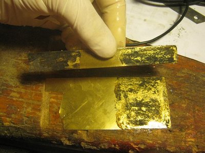

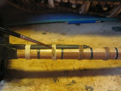

cabrapente escribió:bien ya tengo el pavonador, pero las pruebas que hice, no me convencen.
creo que el problema es que no es un liquido. es un gel.
el estaño y el aluminio, no lo oscurece.
el latón, a parches y el hierro, lo oscurece perfectamente.
en la foto 7941, el cañon de la derecha, está sin pavonar.
y en las fotos del techo de la cocina, se ve al aplicarle el producto, y una vez seco.
de todas formas, seguiré haciendo pruebas
Hola:
No creo que sea problema de pavonador, sino del material que se esta pavonando. A distintos materiales el pavonado puede quedar distinto. En un mismo material el efecto debería ser parejo, si no es parejo quizás no este bien limpio el material, por eso aconsejan limpiar la piezas a pavonar (que no quede ni la grasa de los dedos). Si tienes mezcla de materiales yo optaría por pintar.
Saludos:
Alejandro Marano
Hola:
hoy he probado con guantes, y he lijado a conciencia con el estropajo de acero y tampoco ha funcionado.
seguiré probando.

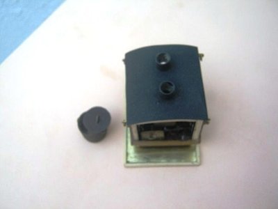

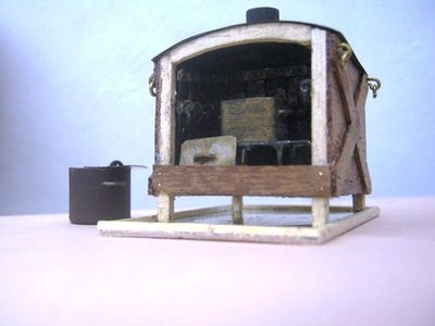

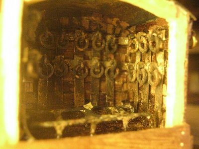

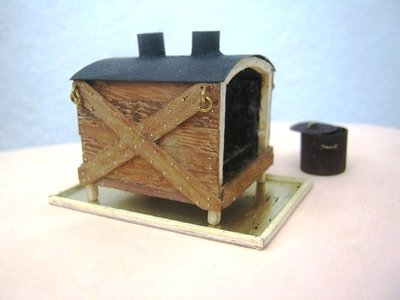

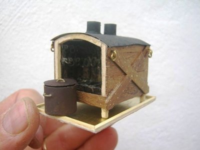

termino la cocina.

Hola!,
Leo esto despues de las vacaciones, asi que contesto a varias cosas.
- sobre los nudos de los motones, busca en este foro "nudo constrictor", te vendrá muy bien para éstos. José Rodriguez lo cuenta bien en algun hilo.
- Sobre el pavonador: es que el estaño no se pavona, Segun los materiales, la reacción se produce o no. Hierro perfecto, latón si se limpia bien antes. No sé cual usas, pero el Super Blue a mi me funciona bien para latón.
Tambien compré uno específico para cobre ( en esas tiendas de manualidades) y asi con plancha fina de cobre recocido, que mantiene bien la forma, se trabaja muy bien y queda negro metálico perfecto.
Ánimo que esto va muy bien !!

Mensaje por joseb »
Como bien dice contramaestre, el estaño no se pavona. Siguiendo su recomendación (gracias contramaestre) he utilizado Super Blue y va muy bien, siempre y cuando el latón esté bien limpio. Donde lo compré, también me recomendaron Perma Blue (de la misma firma), pero preferí ir a lo seguro.

muchas gracias Contramaestre y Jose b.
seguiré haciendo pruebas.

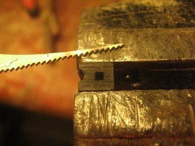

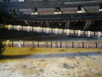

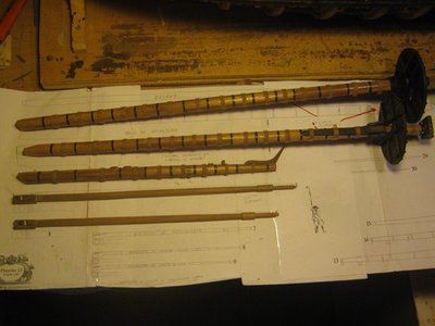

sigo con los palos

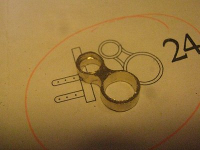

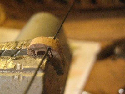

mas

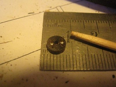

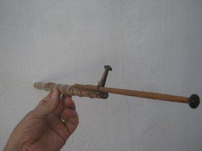

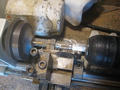

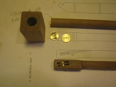

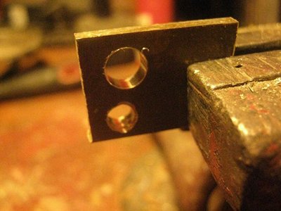

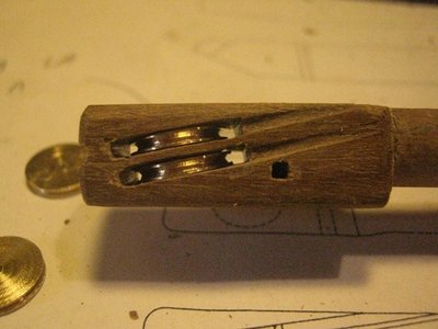

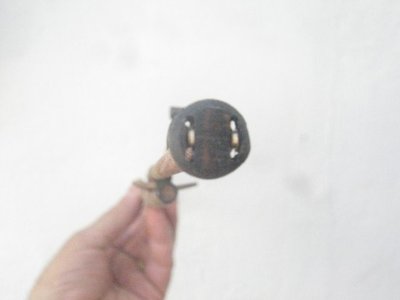

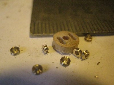

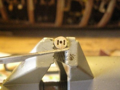

el porta brocas del torno, no coge brocas pequeñas.
le he colocado el taladro manual y ha funcionado perfectamente

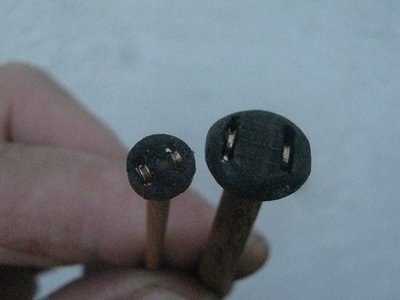

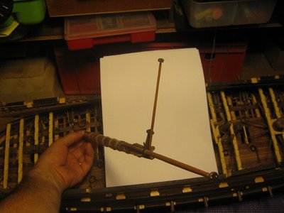

cabrapente
Mensajes: 1115
Re: le fleuron paso a paso
Mensaje por cabrapente »

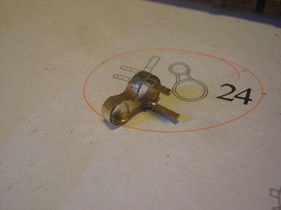

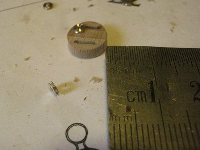

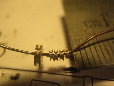

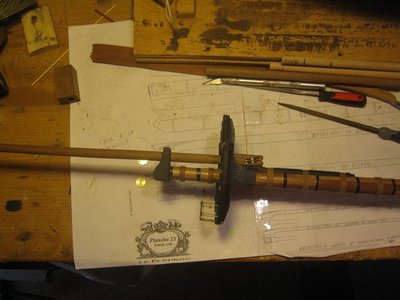

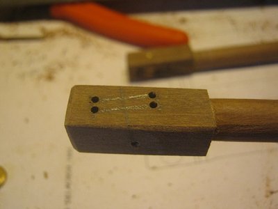

soy un manazas.
hay en el suelo varias poleitas, que saltan solas de las manos je je.
