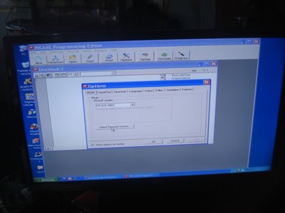

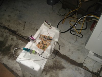

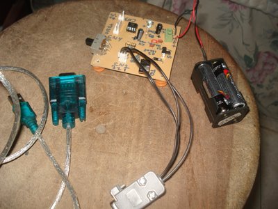

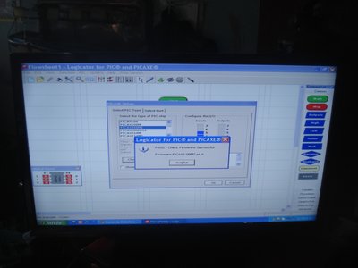

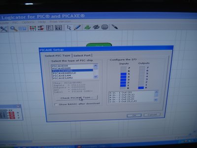

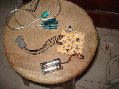

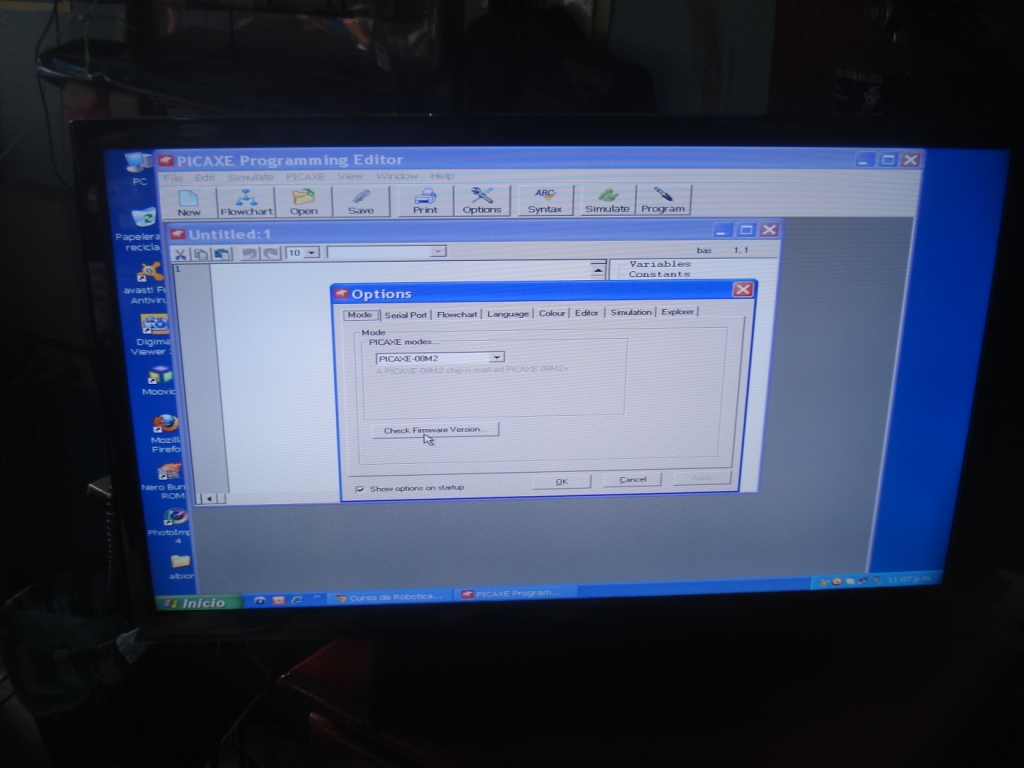

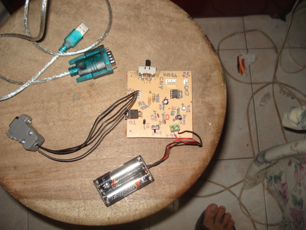

arriba les dejo el enlace del grabador de picaxe 08 y 08M, que me hice (cortesia de Etronikltda (Bogota).. y probe tanto en los dos programas, y me funciona bien, en ambos hice la prueba para el reconocimiento del cable y de la tarjeta grabadora, la ventaja es que tiene un suiche para prender y encender, leds de verificacion que la tarjeta esta encendida y otro suiche de tres pasos, que nos permite conectar el pic con el computador, y luego desconectar y dejar que el pic funcione acorde a lo programado.. quien desee le puedo enviar los achivos donde esta todo lo necesario para construirlo... eso si recalco que es con la autorizacion del Etronikltda (Bogota).. ING. Andres..
logicator de pic y picaxe
editor de picaxe
ambos se pueden descargar gratuitamente
ya con esto empezare a diseñar la tarjetica que hizo araola y josechu (con el permiso de ellos respectivamente) del modulo de sonido... voy a necesitar si algun compañero tiene experiencia en CIRCUIT WIZARD, para que me ayude a sacar el PCB, de la tarjeta de sonido, pues ya mas o menos tengo la lista de los componentes electricos a usar..
Saludos..

Ese grabador se ve muy interesante, aunque no tiene que digamos una pinta excelente, lo digo sin ánimo de molestar. La placa que mostraste más atrás tenía mejor aspecto, no sé si es la misma. Puedes compartir el diseño, me interesa lo que dices de poder probar con los Leds. Mira tus M.P. :wink:
Si necesitas algo más lo dices.
Rafael Roldán
Mensajes: 6438
Re: Hidria II version Pasaje (museo).
RRC escribió:Ese grabador se ve muy interesante, aunque no tiene que digamos una pinta excelente, lo digo sin ánimo de molestar. La placa que mostraste más atrás tenía mejor aspecto, no sé si es la misma. Puedes compartir el diseño, me interesa lo que dices de poder probar con los Leds. Mira tus M.P. :wink:
Hola RRC, si es la placa que muestro antes, me quedo algo feo su estetica por arriba (parte de los componentes) pero era que tenia algo de prisa con esa placa, ya mas adelente con otra que haga sera mas prolija je je je, ya recibi tus MP, me sirve de mucha ayuda..
gracias...

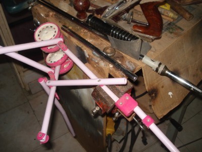

Hola amigos, luego de un pequeño receso, quiero retornar al trabajo en el astillero, pues estos días como sabéis ha sido de mucha incertidumbre y problemas aquí en Venezuela, y pues no había trabajado porque la inspiración se había ido, aunque aun siguen los problemas, pues me toca entretenerme en algo, porque si no mi cabeza explotara de tanta pensadera e impotencia de no poder hacer nada.... hace unos días recibí un mensaje de un amigo, que digo amigo, unos de los mas grandes maestros del modelismo, y vaya, eso me ayudo a recobrar esa inspiración perdida y me me di a la tarea de reabrir el astillero..
aquí les voy dejando fotos de los avances, como sabéis soy un maniático empedernido para colgar foto y por mas que trato no puedo evitarlo je je je,

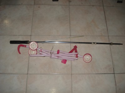

empece con el mástil, lleva dos y use tubos que saque del cuarto del aseo, una sombrilla vieja, un coche de juguete, y un trozo de tubo de cortinero...
:wink: :wink: :wink: :wink:
un trozo de sombrilla desechada, un coche de muñeca, y un pedazo de tubo de aluminio usado para cortinero, todo esto reciclado del cuarto de aseo..
corto un trozo de cada uno, ha esto sera para hacer los mástiles del barco..

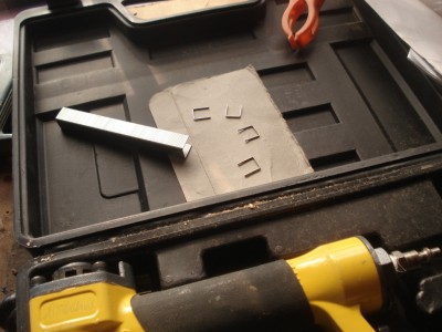

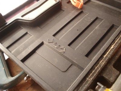

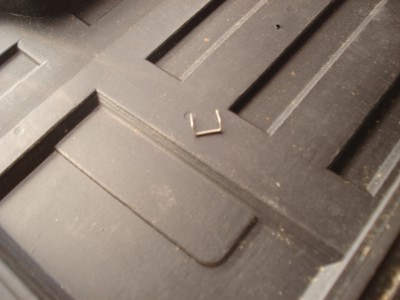

ganchos de cosedora o grabadora..

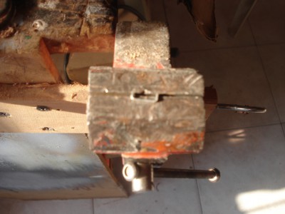

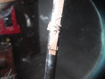

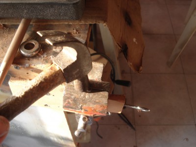

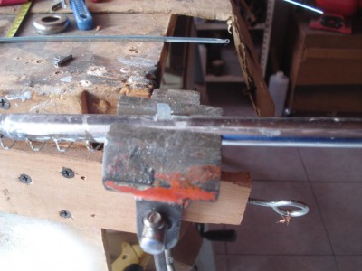

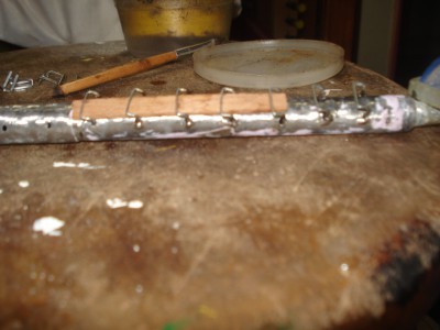

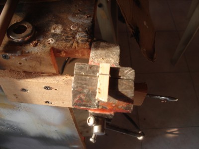

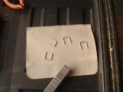

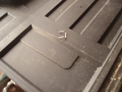

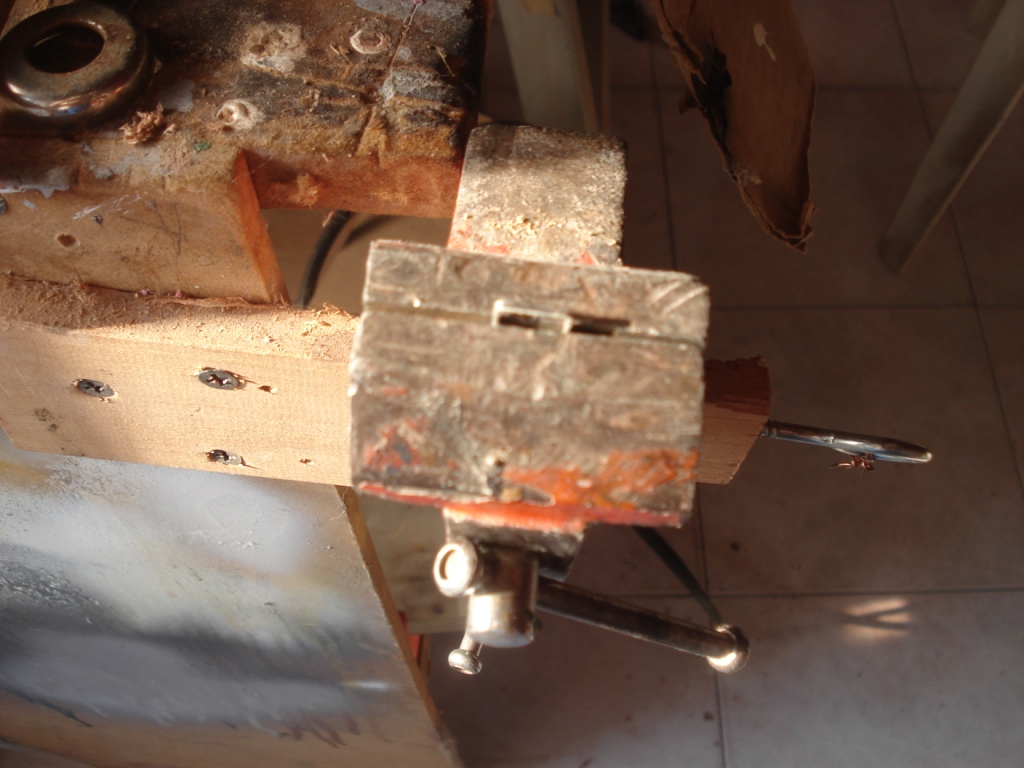

ayudándome de la prensa los voy doblando los ganchos para formar los escalones..
asi deben de quedar todos..

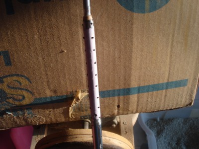

en esta parte luego de unir las tres partes que forman el mástil, hacemos los agujeros, pues sin querer descubrí una buena forma de poder perforar ne tubos redondos sin que la broca se corra y evitar hacer un orificio pequeño con un clavo de acero, osea como rayar el tubo, esto deforma el tubo, la mejor manera es usar cinta de carrocero, la pega de esta enreda la broca dejándola en el punto deseado a perforar.. luego empece a soldar con estaño cada peldaño..

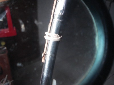

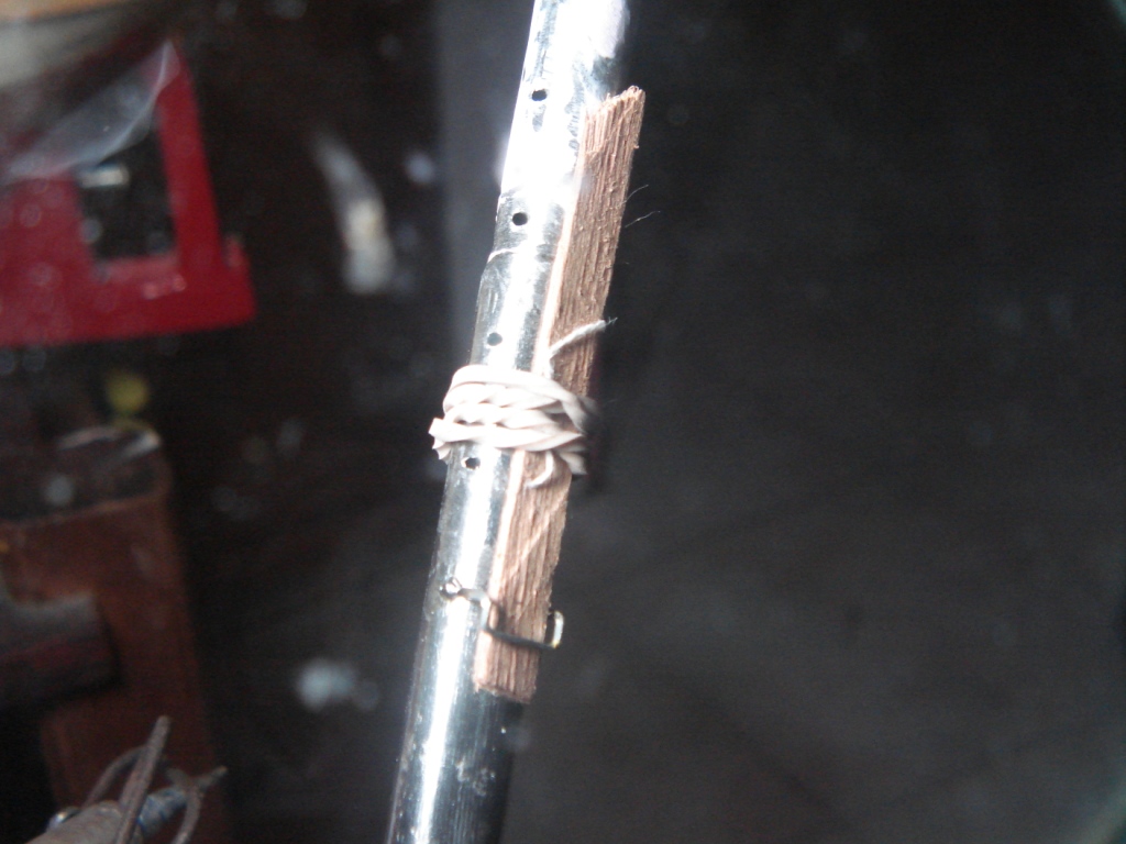

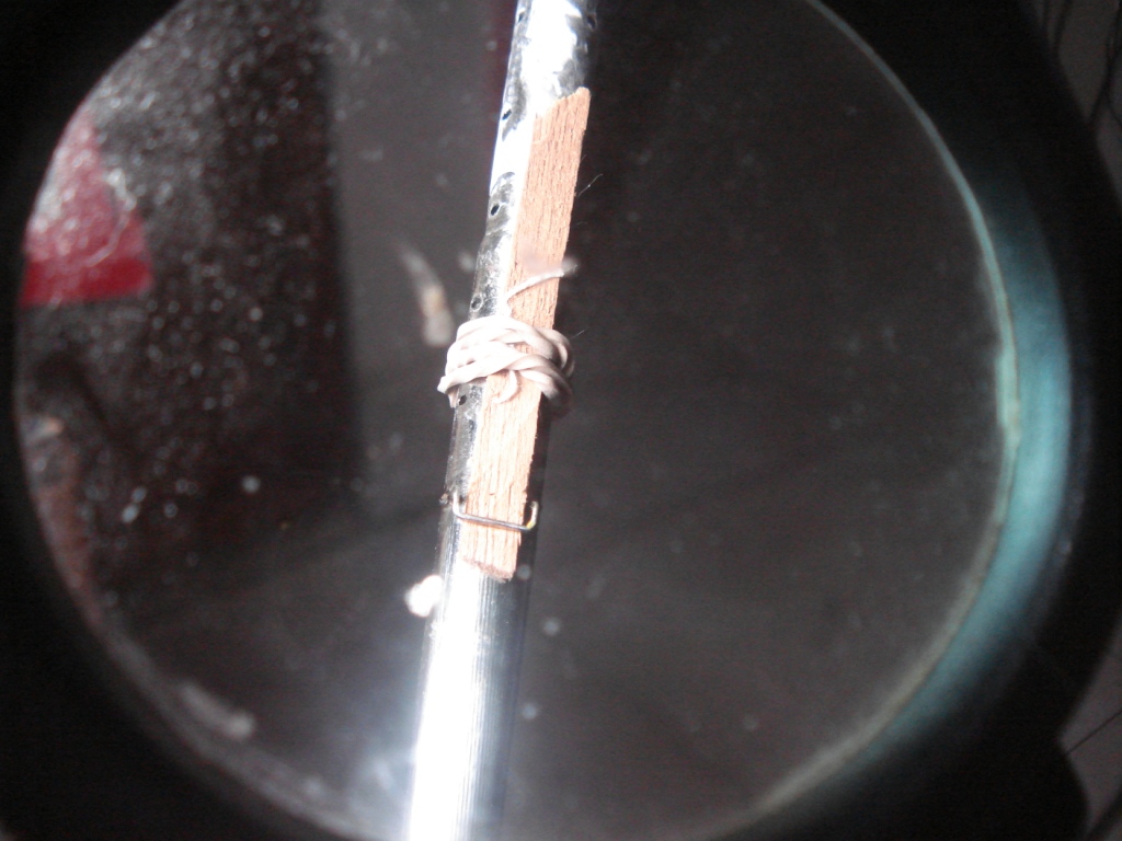

cada trozo de tubo es de diferente grosor uno del otro, para tratar de simular mas un mástil... los uní con epoxi uno del otro..

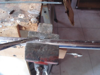

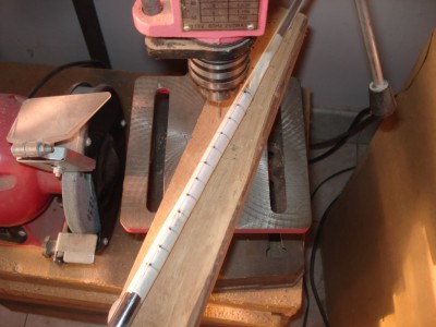

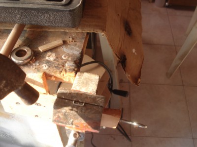

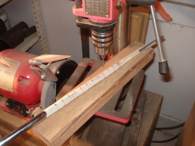

coloque o forre con cinta de carrocero la pieza ya unida, marque donde iré a hacer los taladros..... la cinta nos permite que la broca no se corra en el tubo y se pueda abrir mejor el agujero...

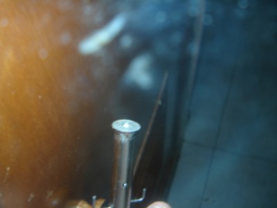

perforado y lijado... ya casi parece un mástil je je je..

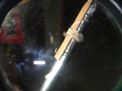

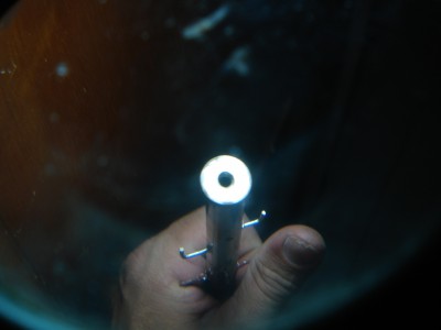

lijo bien los orificios y paso lana de acero, o brillo de olla..

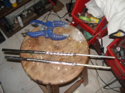

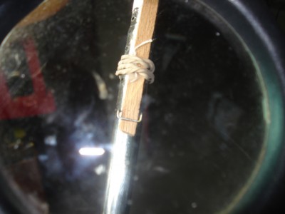

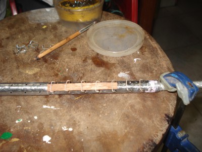

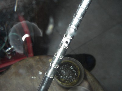

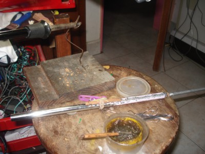

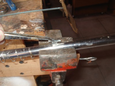

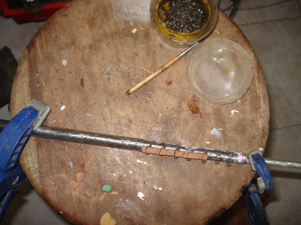

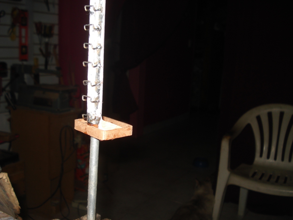

y preparo a soldar cada peldaño, teniendo en cuenta de usar una guía, para que en los posible queden todos igual...
como esta foto, asi deben colocarse,,
aquí se ve mas peldaños soldados,,,

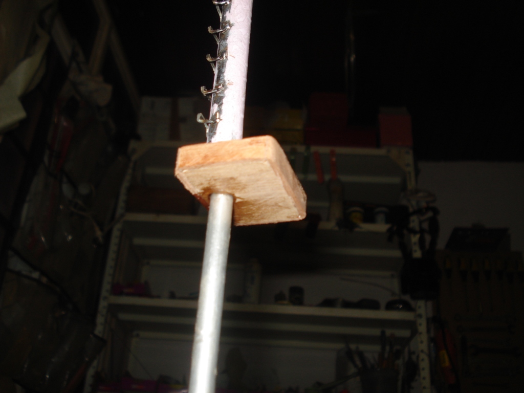

listos los peldaños en ambos mástiles, empiezo con la cofa, que sera de madera,,
asi nos van quedando los peldaños...

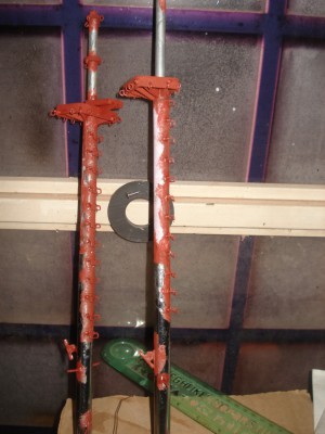

aquí ya sueldo el otro mástil, me pareció mejor poner estas fotos, creo que quedaron mas nítidas, así se ve mejor el proceso de soldar con el estaño..
ya tengo los dos mástiles con peldaños..

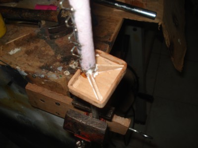

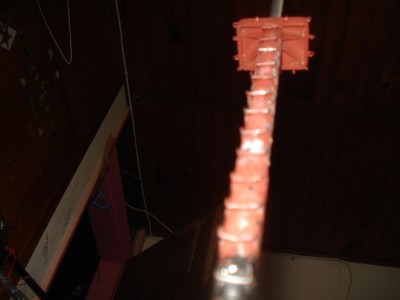

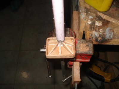

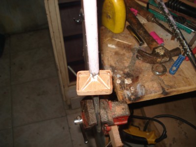

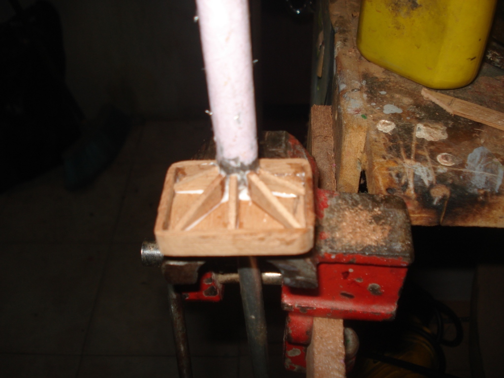

empiezo a hacer la cofa, o pequeña plataforma que llevaba, como para pararse algún marinero en ella.. para efectuar alguna reparación o maniobra.
use contrachapado para hacerla..

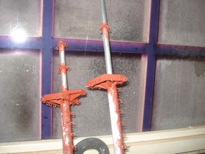

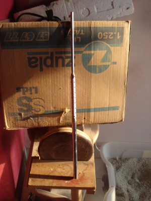

aquí ya tengo terminado los mástiles, los probare en su sitio, para saber como me quedan y si debo hacer alguna modificación.. desde aquí, voy a ir armando lo que tengo hecho e ir presentando, aunque algunas partes que verán, aun le falta algunos detalles que mas adelante terminare.

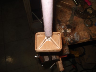

sigo con los pequeños refuerzos de la cofa..
aquí aprovecho que el tubo de paraguas tiene esta partecita que se ve en la foto que nos permite cerrar o abrir el paraguas, lo acondiciono para colocar lo que mas adelante sera un soporte de los palos verticales, que servirán de pluma o para las velas..

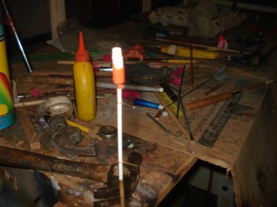

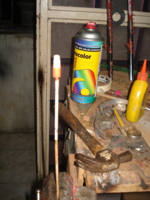

esta foto es colada, pero es el silbato a vapor que estoy pintando, para la chimenea..
lo hice con una raqueta de piñata y un palo de isopo, o palito para sacar las cera de los oídos...

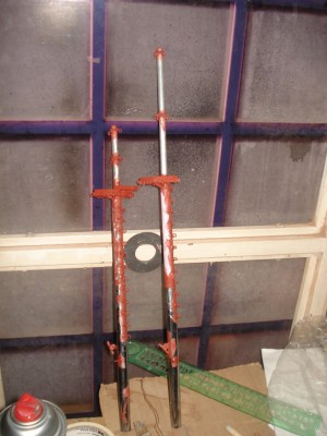

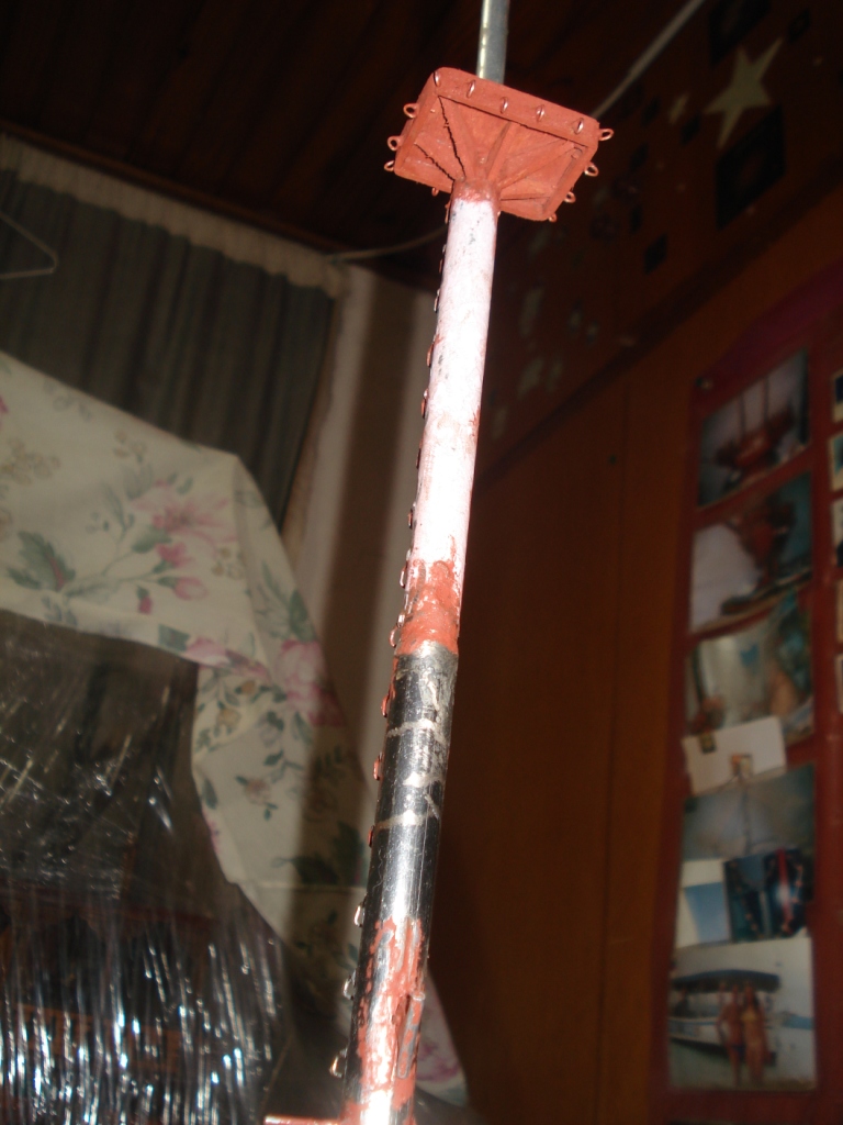

a la cofa y travesaños, le aplique macilla roja de carrocero para luego al estar seca lijar, y darle mas dureza al conjunto y tapar agujeros e imperfecciones.

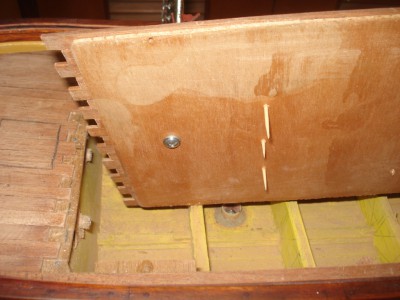

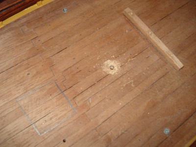

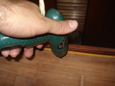

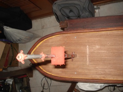

aquí empiezo a perforar donde ira el mastil, de proa..
esperemos y me quede bien centrado con respecto a la cubierta..
este seria el mástil, que ira allí..
quito los tornillo que me sostienen la cubierta,,

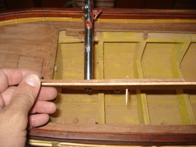

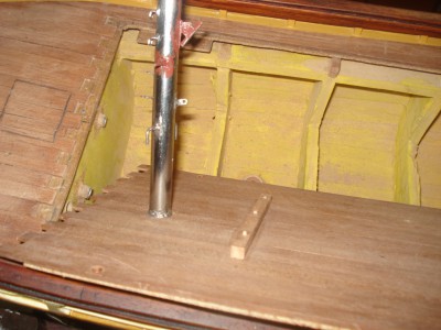

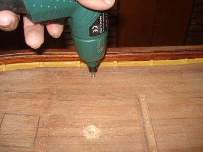

en la base o pata de los mástil, coloque soldada una tuerca y arandela, para que con un tornillo se pueda afincar a cubierta el mástil, abajo en las fotos se vera mejor.., aclaro que esto es presentado solamente falta, pintar..

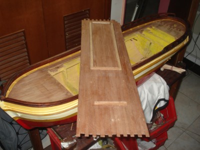

quitamos la tapa o parte de la cubierta, que  cubre las partes eléctricas y motor y demás accesorios del barco..

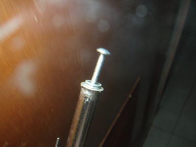

esta es la base del mástil, soldé una tuerca y una arandela, dejando la tuerca internamente, soldé la arandela al tubo, así puedo mediante un tornillo ajustar el mástil...
aquí apreciamos mejor ala arandela soldada y la rosca interna de la tuerca..

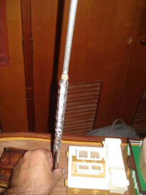

atornillando el mástil a la cubierta..
aquí apreciamos mejor, la parte interna que se ve en amarillo del barco, la recubriré con pintura de brea, para mejor estanquidad
coloque la cubierta en su lugar y atornille nuevamente...

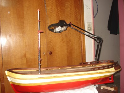

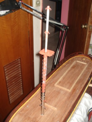

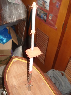

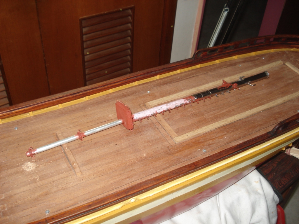

fotico aérea.
fotico aérea.

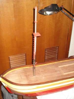

de lejos.. listo primer mástil... claro falta pintarlo, aquí esta presentado para corregir algún detalle..
