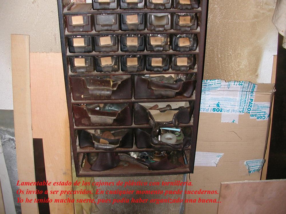

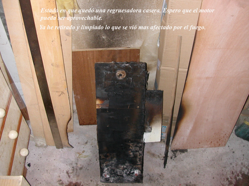

Lo peor fue que al salir hacia allí me encontré con que había tenido un incendio en el trastero del garaje que utilizo como tallercito. Todavía no me explico como se ha producido, ni como se extinguió solo, cuando a 30 cms había una lata con 5 lts. de disolvente, y un poco mas allá otros tantos de acetona. Tampoco sé cual ha sido el motivo para que las maderas no siguiesen ardiendo. Probablemente haya sido la falta de oxigeno.
30 años trabajando con materiales compuestos y altamente inflamables, con solo un incendio que afortunadamente pudimos controlar antes de la llegada de los bomberos, y me va a pasar esto en mi casa... Allí decíamos a los operarios que los incendios se iniciaban casi siempre en la basura, y en mi caso creo que también ha sido así.
Así que tomad nota. Hay que extremar la prudencia pues en cuanto uno se descuida ocurren estas cosas. Yo he sido muy afortunado, pues podía haberme cargado el edificio.
Lo peor va a ser que ha quedado impracticable por una temporada debido al olor a humo. No hay quien pare, y va requerir un pintado, mucha ventilación, y bastante tiempo.

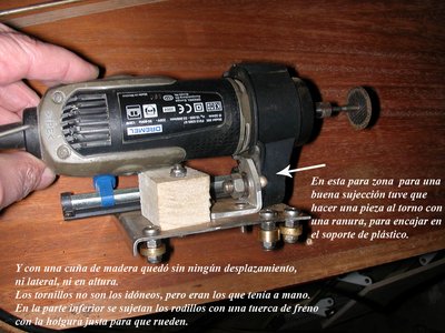

Josezerzo, como indico en la foto, para asentar el Dremel al soporte hice una pieza al torno con la que quedaba muy firme pero con movimiento en altura. La mas sencilla, como pongo, una madera con un poco de cuña, y si acaso una abrazadera. Como para desplazar el carro lo empujo desde el dremel, y tiene debajo la madera, no se mueve en absoluto.
El principal problema que le veo a este artilugio, está en el paralelogramo articulado. Utilicé aluminio de 1,5 mm. porque no tenía mas grueso, y es débil. Pero me voy arreglando bien.

Amigo mio,da gracias a Dios porque podía verse liado una buena.Yo cuando vivía en Huelva teníamos un trastero en la azotea y solo tenia pequeños trozos de madera y siempre cortaba con sierra de pelo, parece ser que a los vecinos no les gustaba mi afición y acabaron denunciandome y tuve que quitar toda la madera y no hacer nada de marquetería,parece mentira pero es así,saludos....

Has tenido suerte. :shock:
Podemos deducir que deberíamos trabajar donde no se guarde el material y herramientas :cry:
Pero, claro, eso es muy difícil.
Yo con mi alféizar de ventana en la terraza no creo que me pasen esas cosas, allí tengo lo que cabe, la terraza me hacen limpiarla todos los días (no hay basura), y las herramientas y el material lo guardo en distintos rincones del mini apartamento que yo llamo "terraza con dormitorio" y que a mi almirante le parece despreciativo. A ver si el mes que viene vuelvo a mi apartamento y remonto el taller en la terraza, para continuar. Ya tengo ganas.

Amigo Luis, lamento mucho lo ocurrido y efectivamente eso puede pasarnos a cualquiera.
Una tarde viendo las noticias por televisión, el enchufe del mismo, conectado a un ladrón junto con el del video, empezó a humear y de golpe surgió una llama y mi reacción fue tirar del conectado a la red y apagarlo asfixiándolo con un trapo. ¿Qué hubiese sucedido de estar mi Sra. Sola? ¿Y si se origina en la buhardilla donde tengo el taller cargado de maderas y productos inflamables? No quiero ni pensarlo pues aun teniendo dos extintores, esto no sirven para nada en nuestra ausencia. Los modelistas Navales, deberíamos buscarnos un santo para que nos guarde de tales desdichas.
Luis, sin saber el santo que pueda ser, seguro que ha evitado lo que podía ser algo de mayores consecuencias y dentro de lo malo, hay que dar gracias por tan buena protección.

Luis, menudo susto. Siento o ocurrido, pero lo importante es que no ha ido a más y todos estáis bien. No dices nada del barco, imagino que no se habrá dañado, sería una lástima.

Amigos os agradezco muy sinceramente las muestras de solidaridad que me demostraís, y he de decir que es una verdadera put.. lo que me ha sucedido. Va a hacer dos semanas desde que ocurrió, y aún estoy peleando con el olor a humo. Todavía está impracticable el recinto.
He utilizado sin éxito los remedios de andar por casa (cebolla, vinagre, ambientadores fuertes, lavados de todas las superficies), pero aunque poco a poco se va diluyendo el olor, yo creo que mas que nada por la ventilación, estoy pensando en comprar un ozonizador, que parece ser el remedio mas efectivo.
Así que de momento tengo parado el "astillero", y como voy a tomar vacaciones, hasta mediados del próximo mes no voy a poner ni una traca mas.
Afortunadamente los barcos que tenía en grada, así como la mayor parte de las máquinas, no han sufrido mas que los naturales depósitos de humo.
Esta ha sido para mí una buena lección, y como a cualquiera puede sucederle, os invito a que seaís precavidos.

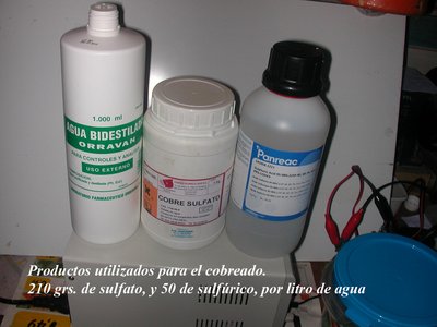

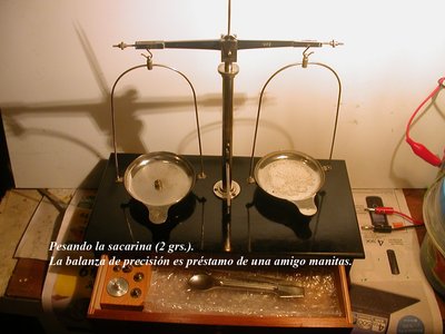

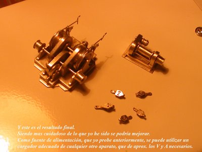

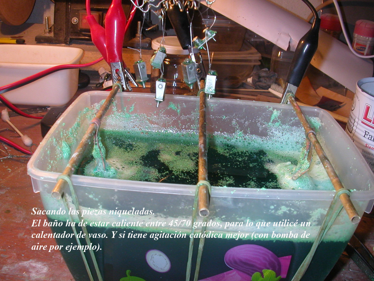

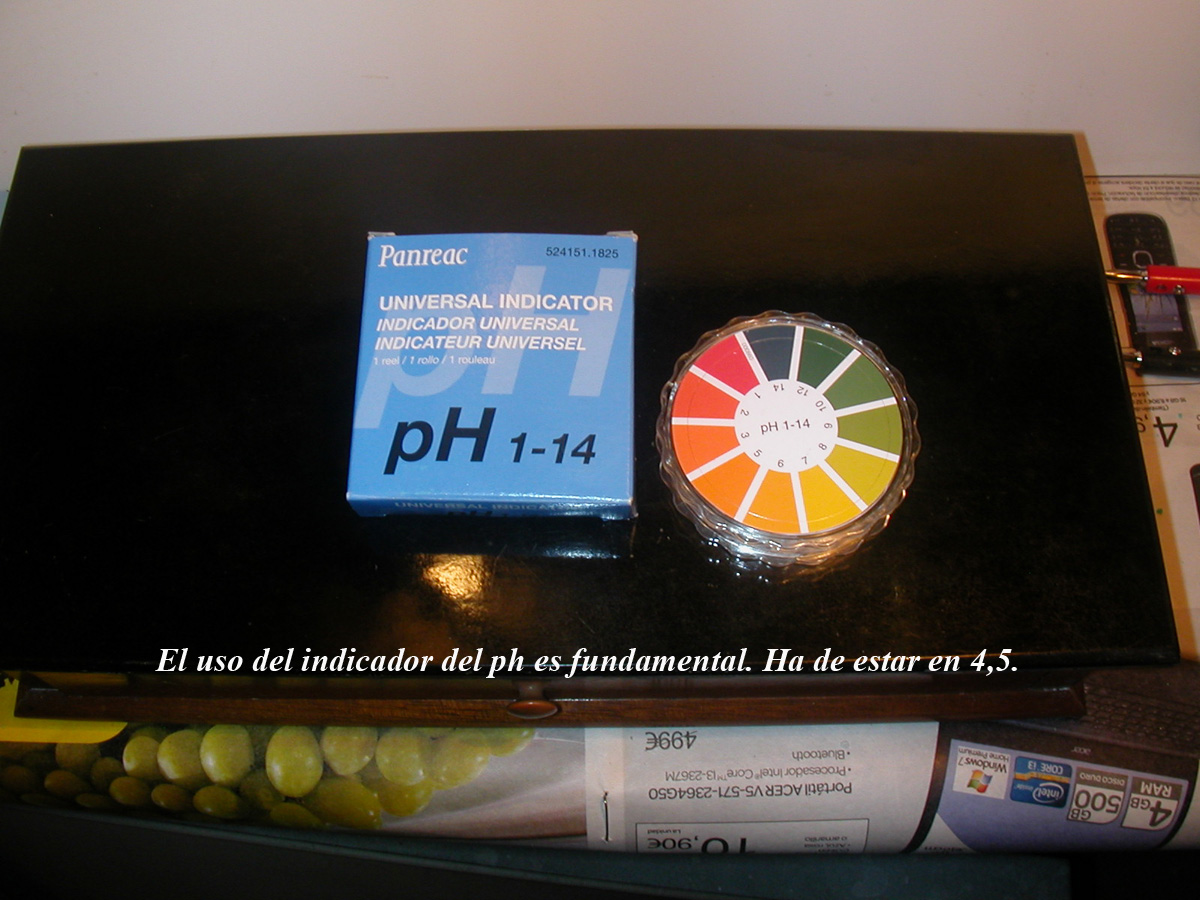

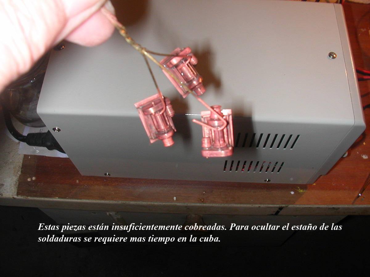

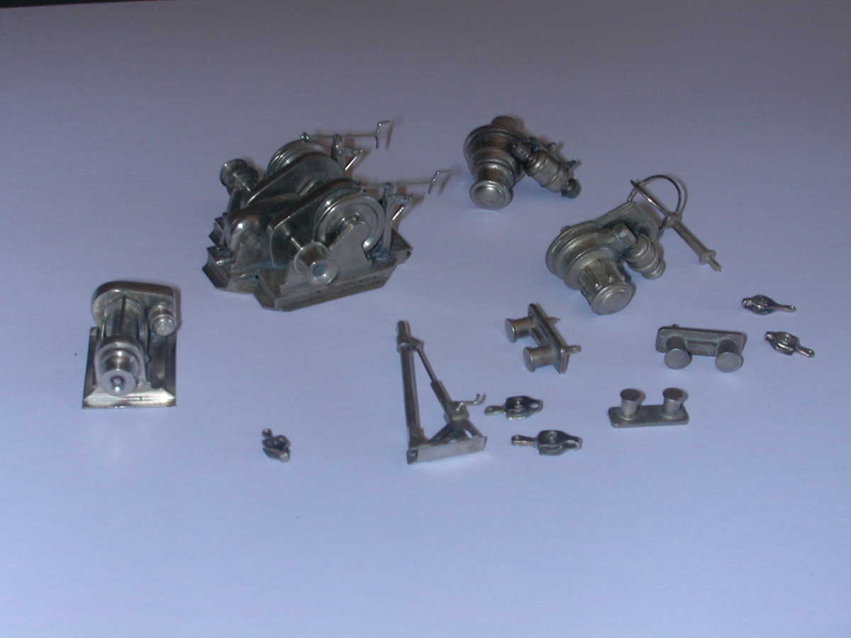

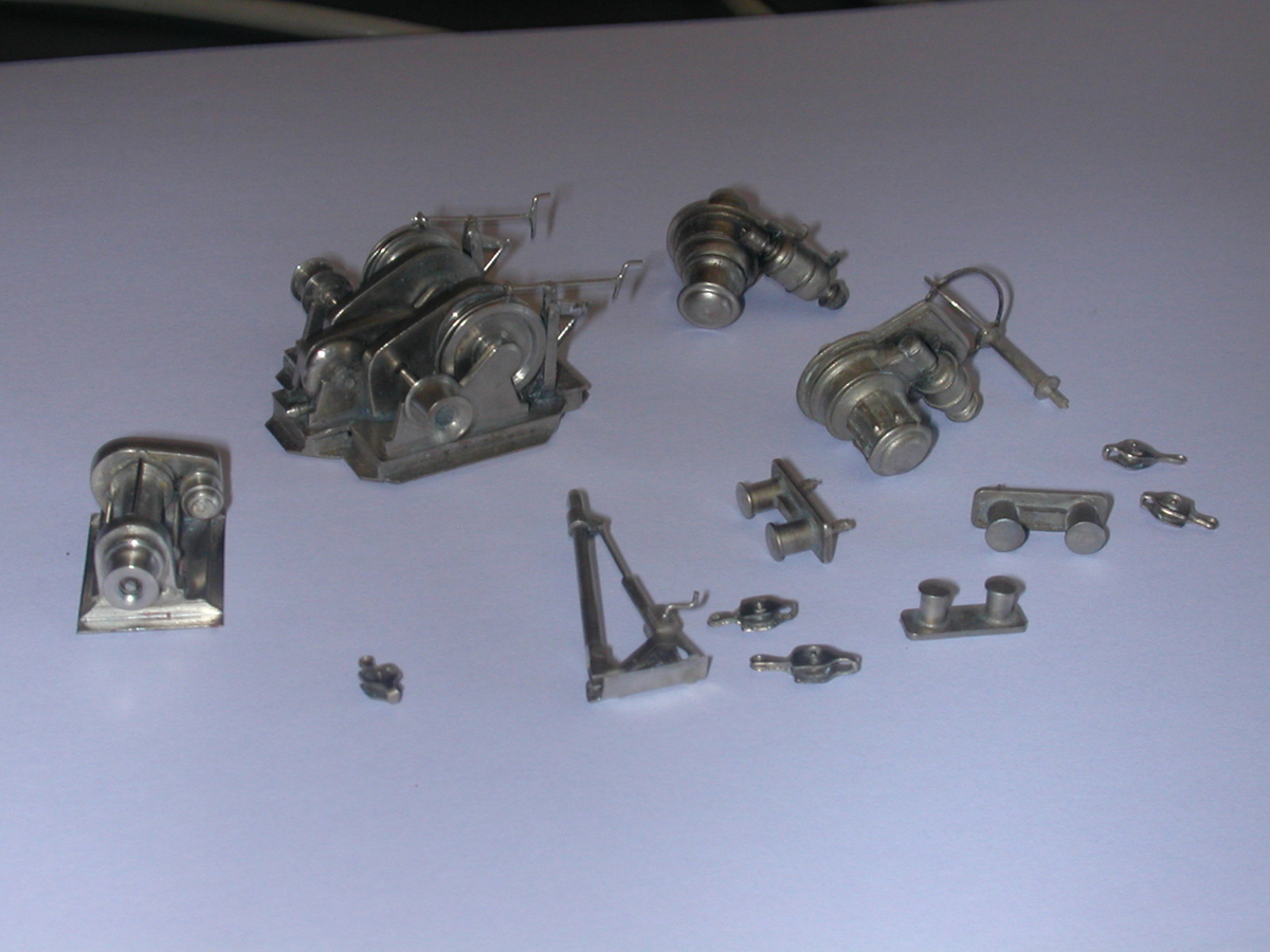

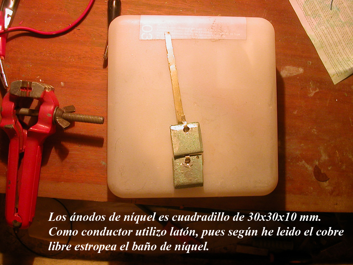

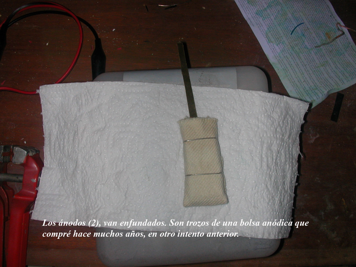

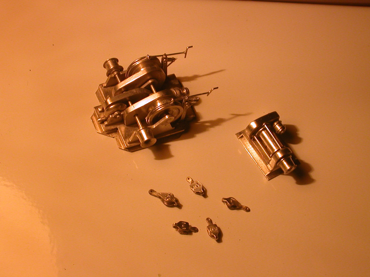

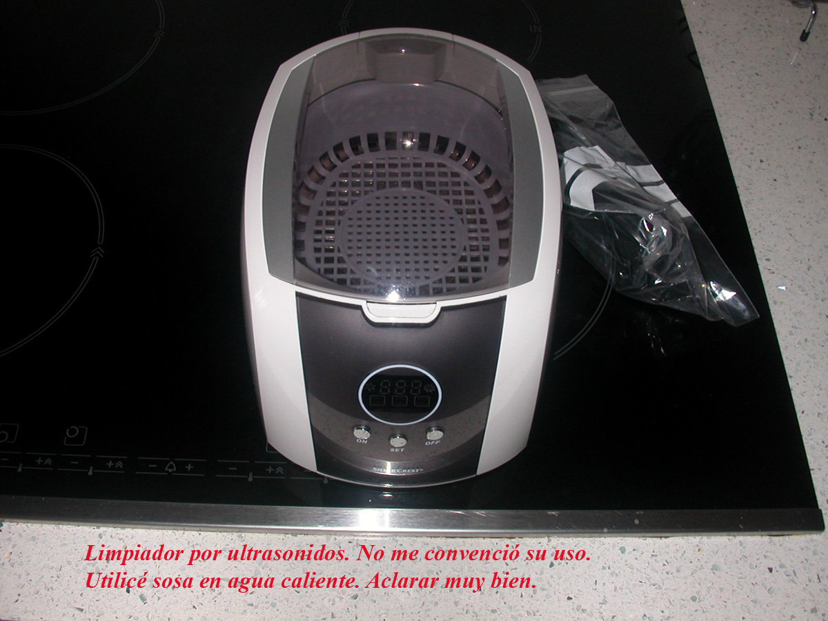

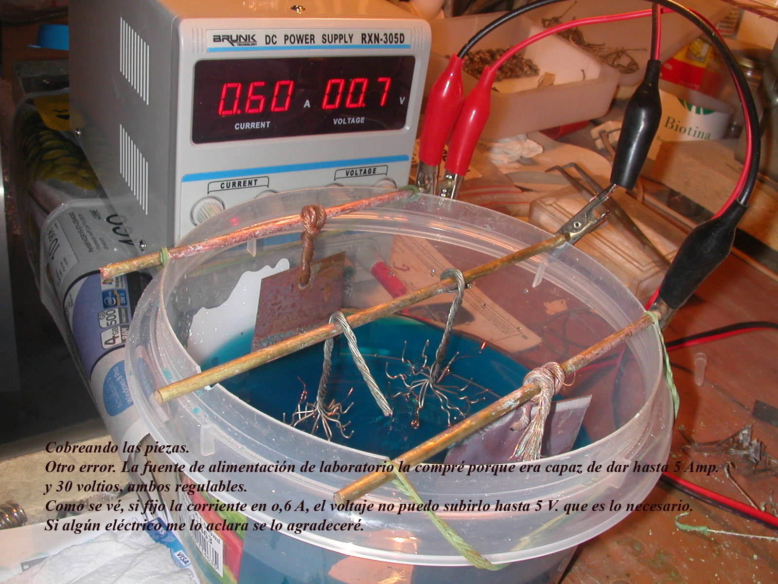

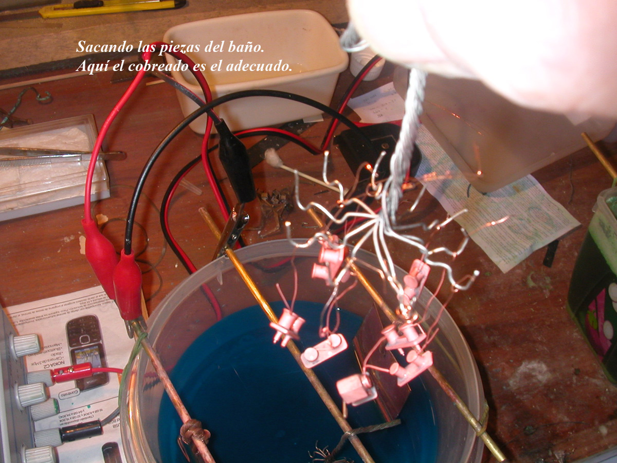

En estos días me he entretenido en dar baños galvánicos a las piezas metálicas que ya tenía fabricadas, de esta forma se ocultan las soldaduras con estaño a la vez que quedan mejor protegidas.
Como es una técnica que al menos no he visto en este foro, voy a dar algunas pautas por si alguno está interesado.
No profundizaré demasiado para no cansar, aunque si alguno requiere mas información me puede consultar.
He cometido demasiados errores mas que nada por las prisas. Estaba impaciente como la pich... de un novio. Y aunque los resultados están pasables, se podría haber mejorado.
Lo ideal sería haber dado un baño de plata, pero para ello había que utilizar cianuros, y como con el desprendimiento de gases y demás no quería irme para allá antes de tiempo, me decanté por el baño de niquel.
Para un buen niquelado hay que someter a las piezas, lo primero a una limpieza minuciosa y después a un cobreado.
En las fotos explico algo de como lo he llevado a cabo.
Luis

Como en las fotos anteriores no se distingue apenas el color, muestro un par de fotos mas con luz natural.

El cobreado perfecto!!
