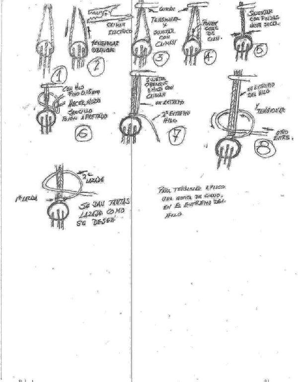

Jose, te adjunto los dibujos a mano alzada, rudimentarios pero creo que son explicativos de lo que hago para amarrar los obenques.
La parte que tu me preguntas en tu último mensaje, te digo que las guarda-jarcias las amarro en forma de "X" a cada obenque. Luego ajusto las dos jarcias, estribor babor, mediante un hilo que llevo en zigzag.
Hay una foto muy clara de ésto en los trabajos de José Rodriguez en su trabajo del galeón de 74 cñones, que lo puedes encontrar en "barcos ya terminados".
Espero que todo ésto te pueda ayudar con tu muy lindo barco en construcción.
Juan M. :) :) :)

Muchas gracias por el dibujo tan bonito que me has regalado, con esto seguro que ya no habrá ningún problema para amarrar un obenque y gracias por la información del hilo de José Rodriguez.

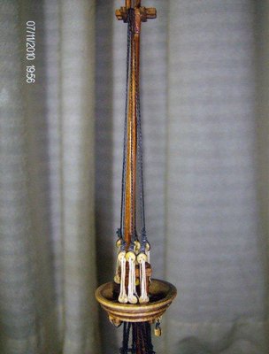

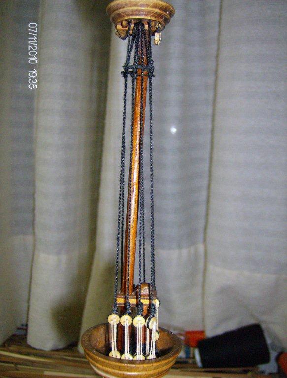

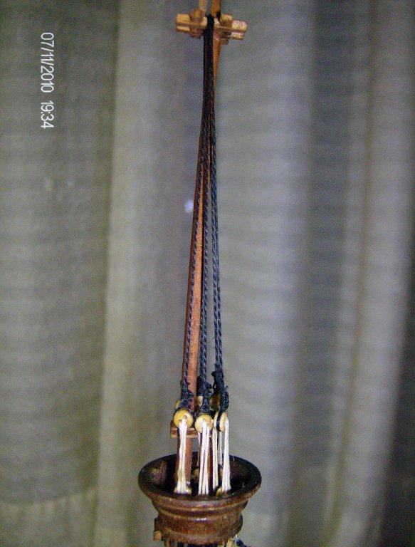

Deseo mostrar unas cuantas fotos de mis últimos adelantos con los obenques y obenquillos, para luego tomarme una pausa debido a que salgo mañana de viaje hasta el mes entrante.
Espero les gusten :roll: :mrgreen:
Juan M. :) :) :)

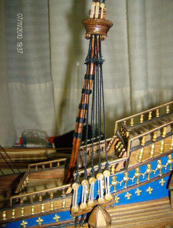

en el torrotito he adelantado los flechastes

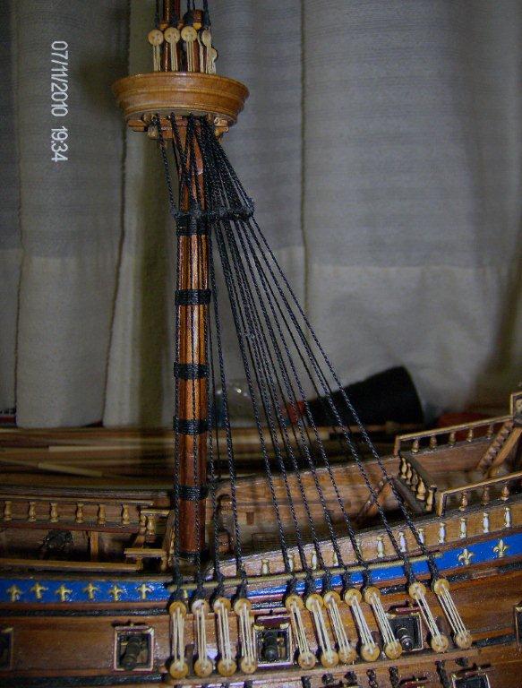

Obenques del trinquete.

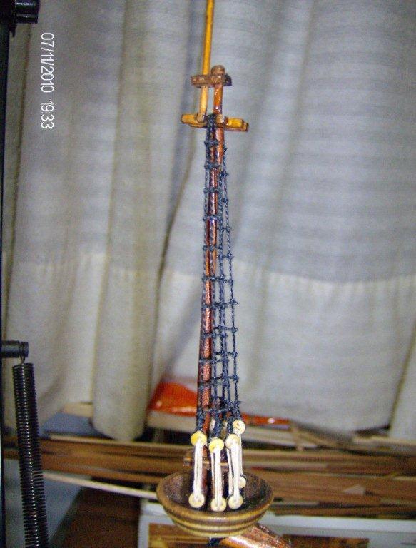

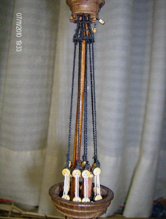

Obenquillos del trinquete.
Obenquillos del trinquete de gavia(?)
Obenques del Mayor.
Obenques del Mayor.
Obenquillos del Mayor.
Obenquillos del Mayor de gavia.

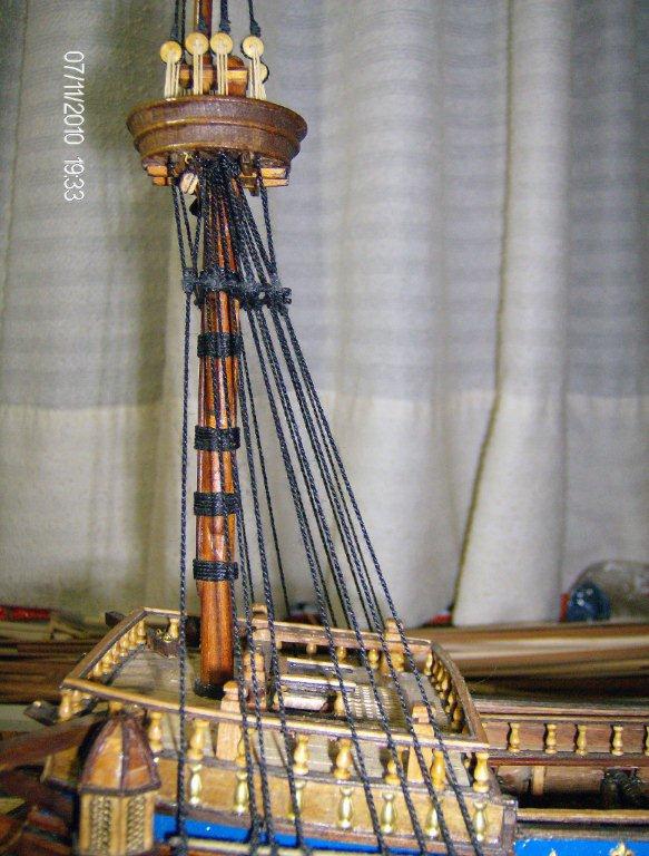

Obenques del Mesana.
Obenquillos del mesana.

Juan, ya va tomando forma esa arboladura.
Una pregunta, la jarcia fija como la teñiste de negro o vienen ya en el Kit de este color el hilo.
Me gusta mucho como queda

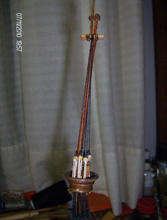

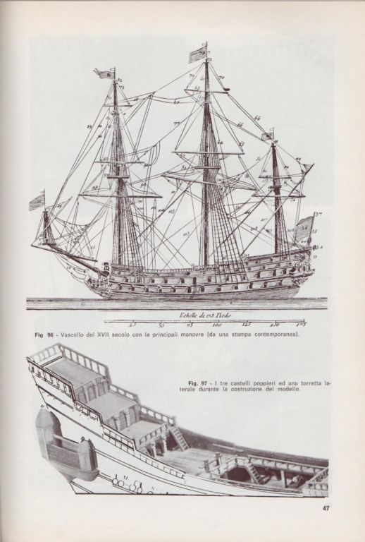

Una curiosidad: el palo de mesana ¿tiene esta inclinación tan acusada ó es un efecto fotográfico? En el plano que te adjunto no se nota para nada.

El color de los obenques es negro. Lo que trajo el kit como de costumbre, falto. Son cabos que compre localmente, los gruesos son de fibra sintetica los otros de algodon.

jmolinas escribió:Una curiosidad: el palo de mesana ¿tiene esta inclinación tan acusada ó es un efecto fotográfico? En el plano que te adjunto no se nota para nada.
Tocayo la realidad es que, la inclinacion corresponde a lo que las perforaciones que traen las cubiertas originales del kit dan por resultado. a mi me lucio un tanto exajerado pero no tenia como corregirla. el plano tambien lo muestra asi. Si es curioso.
He encontrado que en varios grabados o fotos del barco, hay variaciones de diferentes clases de los distintos aspectos del mismo.
Sera que queda mal? :roll: Ya no hay como cambirla..... :mrgreen:
Gracias por tus cometarios y porfa sigue con ellos que los encuentro muy interesantes siempre :wink:
Tocayo, ahora que he tenido todo el tiempo que he querido para observar el plano que me adjuntas y la maqueta de conn, llego a la conclusion de que ese mesana esta muy inclinado y que provablemente sea casi que un imposible modificarlo por lo que desafortunadamente lo pegue con cola blanca en el extremo inferior y en el puente.
A parte de lo anterior, francamente no estoy muy a gusto con las cofas, en particular con las mas pequennas por lo que quedan las vigotas muy "apretujadas", aglomeradas, estrechas entre si contra los respectivos mastiles. Por lo tanto deseaba preguntarte que tal si las cambio y pongo unas cofas com las del SJ Nepo., planchas o planas donde pueda darle mas espacio a las vigotas y obenques? :roll:
Pregunta para ti y para aquellos del Foro que puedan darme sus opiniones.
Los cambios son drasticos y muy complicados, pero...... creo que aun pueda hacerlos. No obstante valdran la pena intentar hacerlos? :roll:
todos los comentarios que tengan a bien hacerme seran bienvenidos y agradecidos de antemano.
