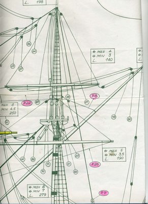

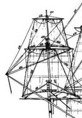

Hola familia, los que me conocéis sabéis que soy una persona tranquila y ponderada, y que no gusta criticar a nadie, siempre respeto a todos, pero lo que he encontrado hoy me ha puesto los pelos como escarpias y no quiero dejar de comentarlo con vosotros, y sobre todo con los compañeros que están haciendo o tengan intención de hacerlo, este modelo... :evil:
Ayer se me ocurrió acudir al plano vélico del kit de Panart como curiosidad para ver cómo resolvía las maniobras de las velas del palo de mesana. Y ví que algo no encajaba, puse este plano al lado del plano del Anatomy, y cuál no fué mi sorpresa al ver que en el plano del kit el palo de mesana tenía Macho y Mastelero, pero en el Anatomy tiene Macho, Mastelero y Mastelerillo!!!
EL kit indica dos vergas y el Anatomy indica tres!!!!
¿Cuál de ellos está equivocado?
En principio me fío más del Anatomy que del kit, pero es que en cualquier caso me parece gravísimo que en los planos que debe servir de referencia para construir el modelo, uno de los palos solo tenga dos partes y no tres como era en la realidad (o al revés). Y qué decir de las vergas.
Dicho lo anterior, no me queda más que seguir con esta locura, seguir investigando...y por si fuera poco corregir lo que no sea correcto.
¡Ea! He dicho! Ya me he quedado descansado... :mrgreen:
Que tengáis todos un buen día,
Juan

Tus mensajes siempre son tranquilos y educados, y se me hace raro verte tan enfadado. Yo también me fiaría más del Anatomy que del kit, que al final no es más que una base para mejorar y hacer un buen modelo.
En el Anatomy suele venir un histórico con los avatares del barco, seguro que ya lo has comprobado, pero ¿es posible que este barco haya sufrido esta modificación, y los dos planos representen años distintos?

Pues es un dato que no he comprobado, y puede que estés en lo cierto. Muchísimas gracias por el dato. No obstante, ambos planos indican la misma fecha 1749

Para general conocimiento y para cerrar este tema: he mirado los modelos realizados en éste y otros foros y he podido comprobar que la confusión es total, he podido contar hasta ocho modelos según el kit y siete según el Anatomy.
Por tanto, seguiré con el Anatomy y no me vuelvo loco.
