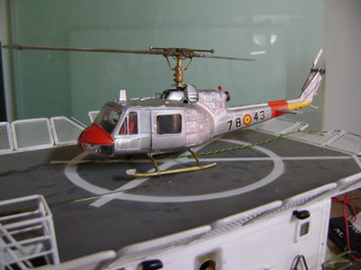

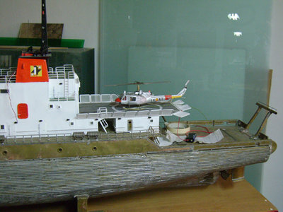

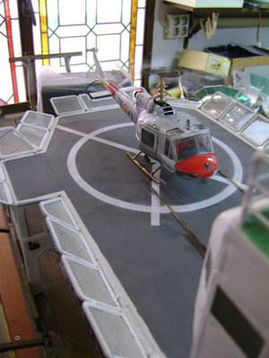

Las ultimas fotos del helicoptero.
Ya que ha quedado claro que este navio no tiene helicoptero asignado, yo me he tomado la libertar de asignarle uno. Ademas, ni tan siquiera coetaneo, pero este en concreto me gusta, y como ya me solicito alguien, en funcionamiento y en estatico.
Para acceder a algunos elementos, las puerta debian de ser operativas y claro, como ??, pues les he colocado dos imanes de neodimio, uno al fuselaje y otro a la puerta, lo que permite que esten cerradas, y con un leve tiron podemos abrirlas.
Espero tener buena critica.

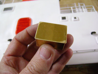

Algunas de las cajas que simulan los arcores o frigorificos de BIO, y que yo voy a usar para camuflar algunos interruptores.
