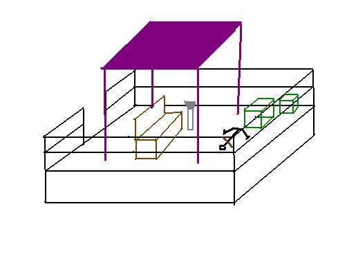

Hombre, sobre lo que habias dicho Luis de que te quedaba la proa un poco vacia, podrias poner una superficie elevada sobre la cubierta a fin de una especie de tribuna (plataforma elevada con sus escalones y barandillas) donde colocar como un segundo puesto de control u observación, donde poner un pequeño banco para sentarse, un sistema de comunicación con el puente (desde el tipico sistema de tubo hueco que comunique los habitaculos a un par de banderines de señales) unas cuerdas enrrolladas, otro aro salvavidas, unas cajas un poco deordenadas, un ancla de repuesto, etc y todo ello puede ponerse para "tapar" los desgraciados martillazos. (lo del depósito esta un poco lejos)
de paso, lo haces en madera(listones) y combinas con la cantidad de laton puesto...
Sobre los mastillazos debo decirte que es todo un exito haber clavado tantos clavos y haber errado solo en dos.

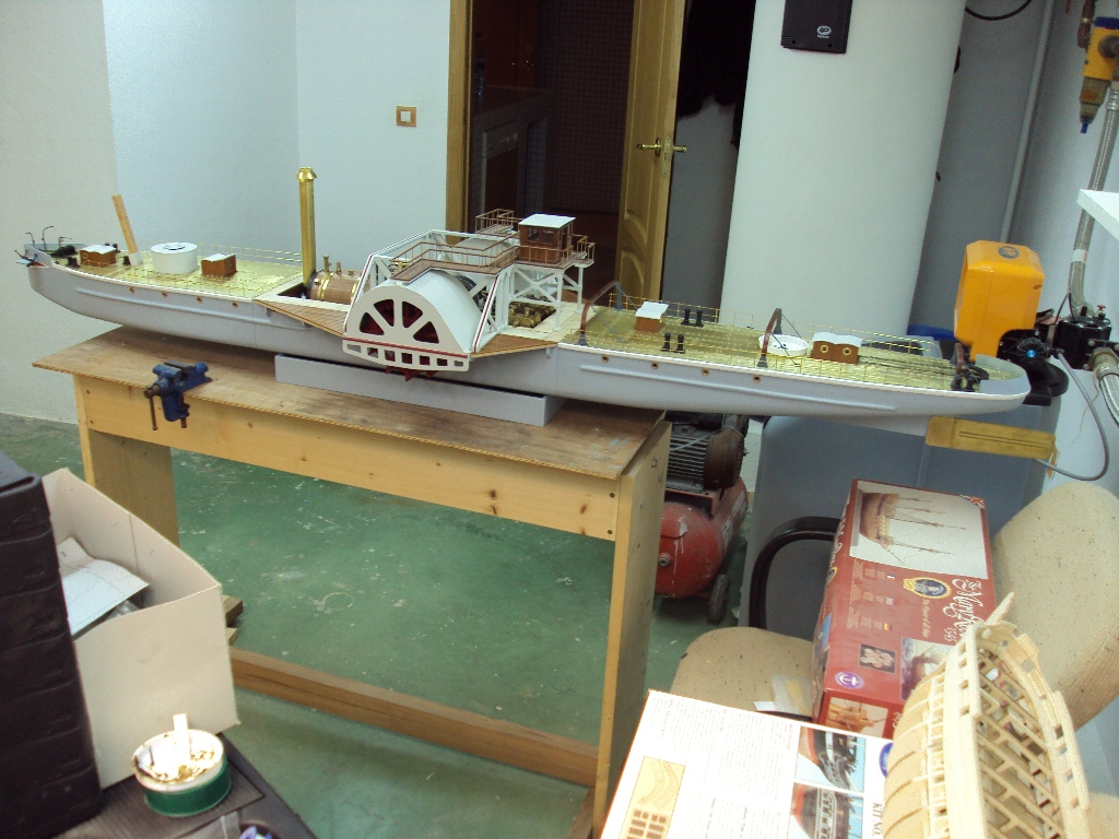

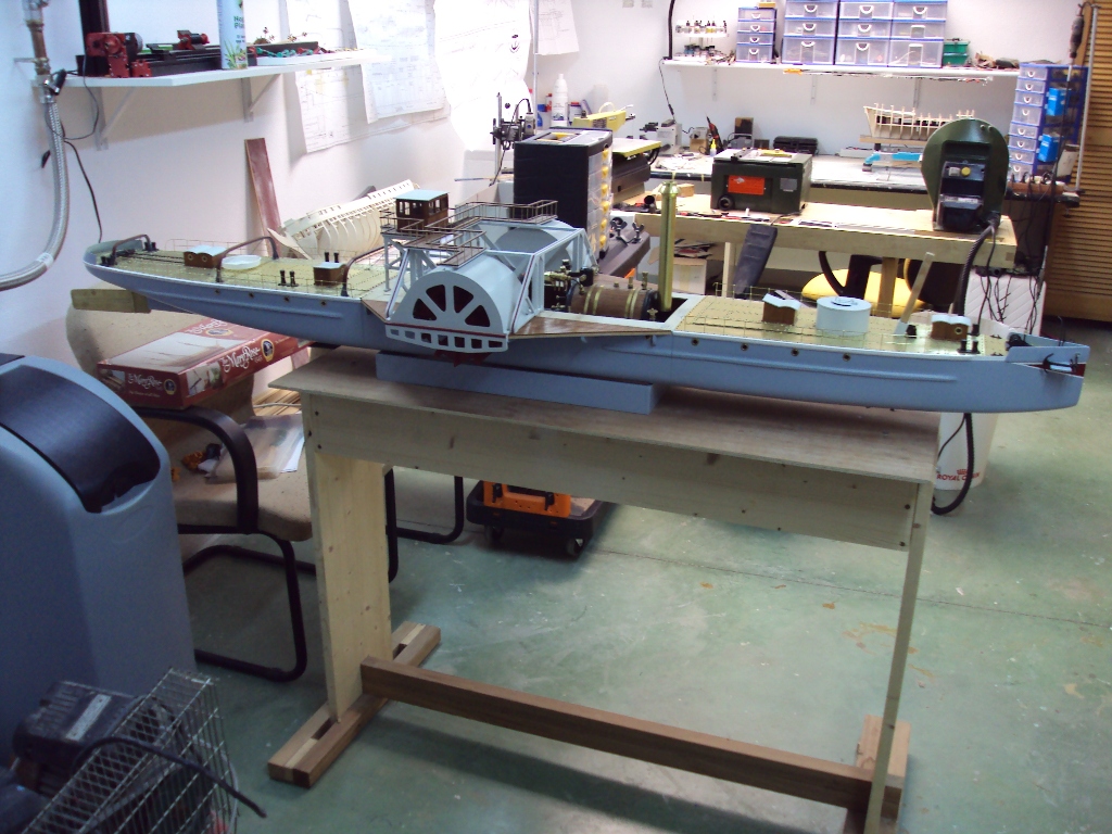

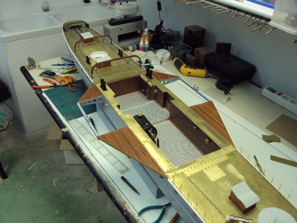

Aprovecho la ocasión de este post para poner un par de fotos de las tres secciones premontadas que he dispuesto para planificar el forrado de la sección central. Y que podais ir haciendo idea del tamaño.

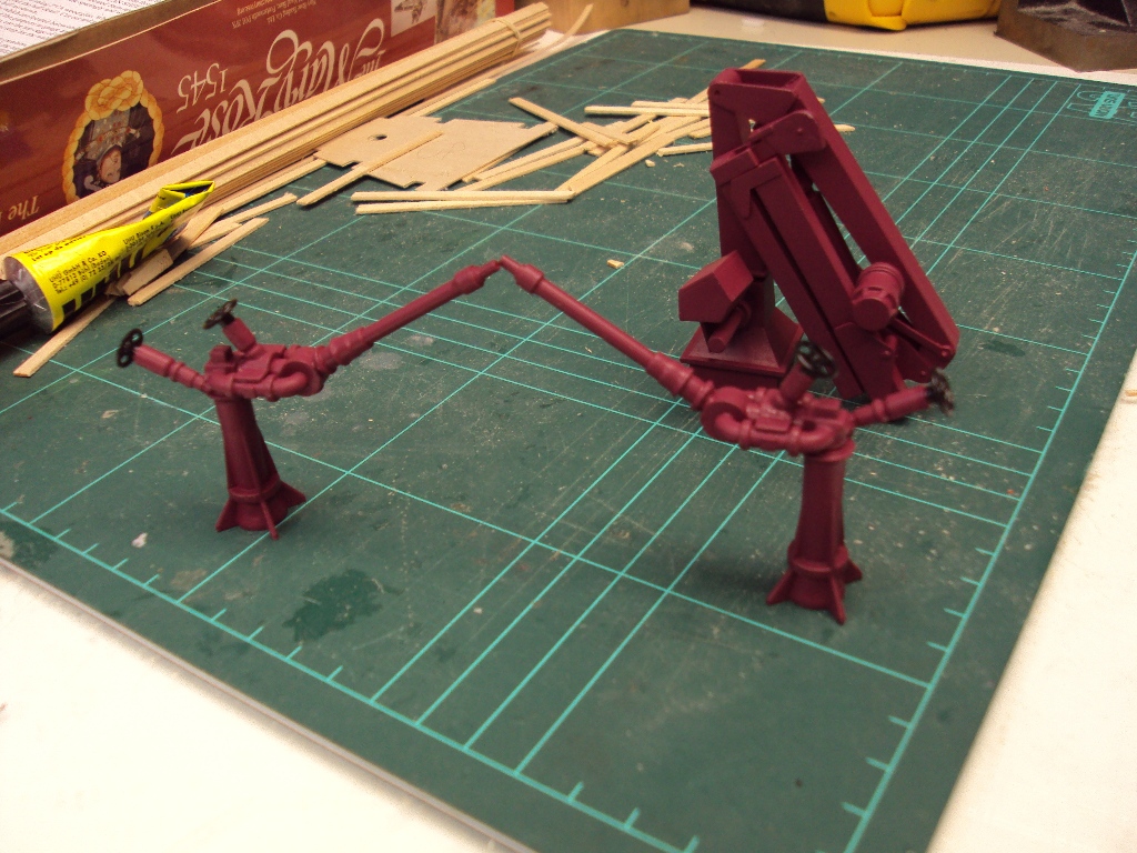

Aunque no he avanzado con el acabado del modelo sí he realizado algunas avances en el estudio de la decoración del mismo y en la preparación y acopio de algunas piezas. Ya comenté que la sección de popa y en menor grado la de proa quedaban algo desangeladas pues había mucho espacio disponible. Para solucionarlo y darle algo más de vida he encontrado, en forma de minikit y a la misma escala que el modelo, montado y pintado una grúa y dos cañones de agua (688). Una vez pintados no me gusta mucho el color así que probablemente los pinte de nuevo.

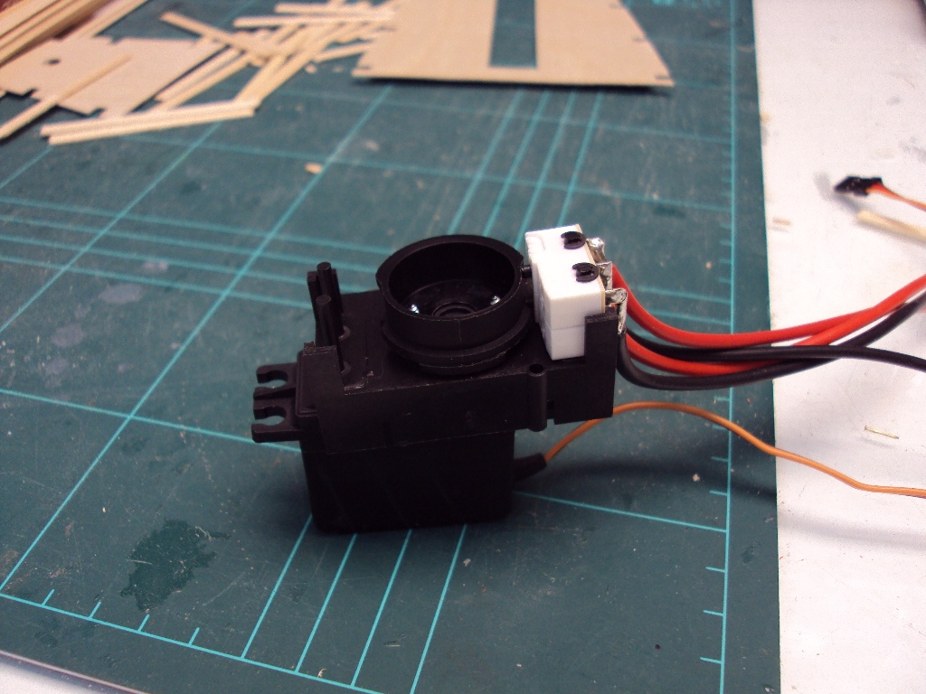

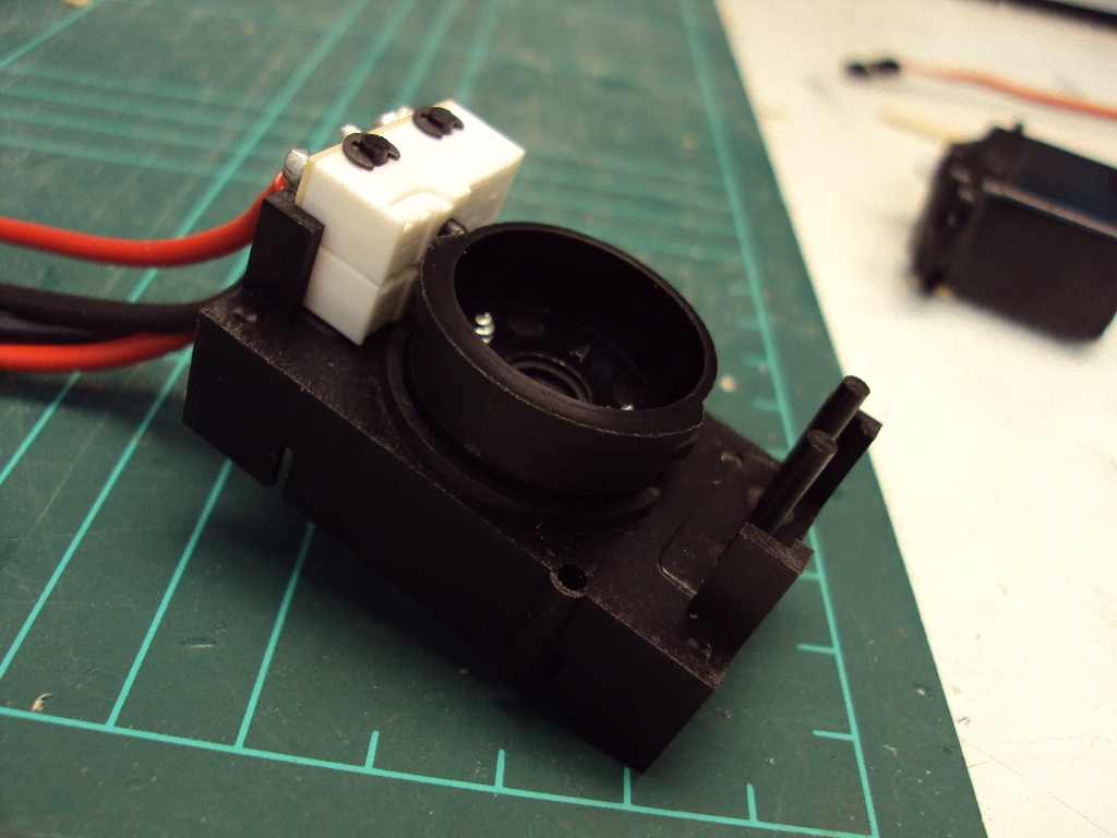

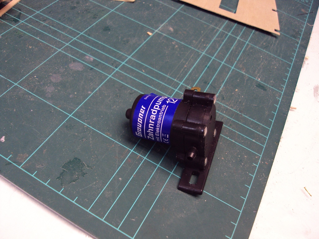

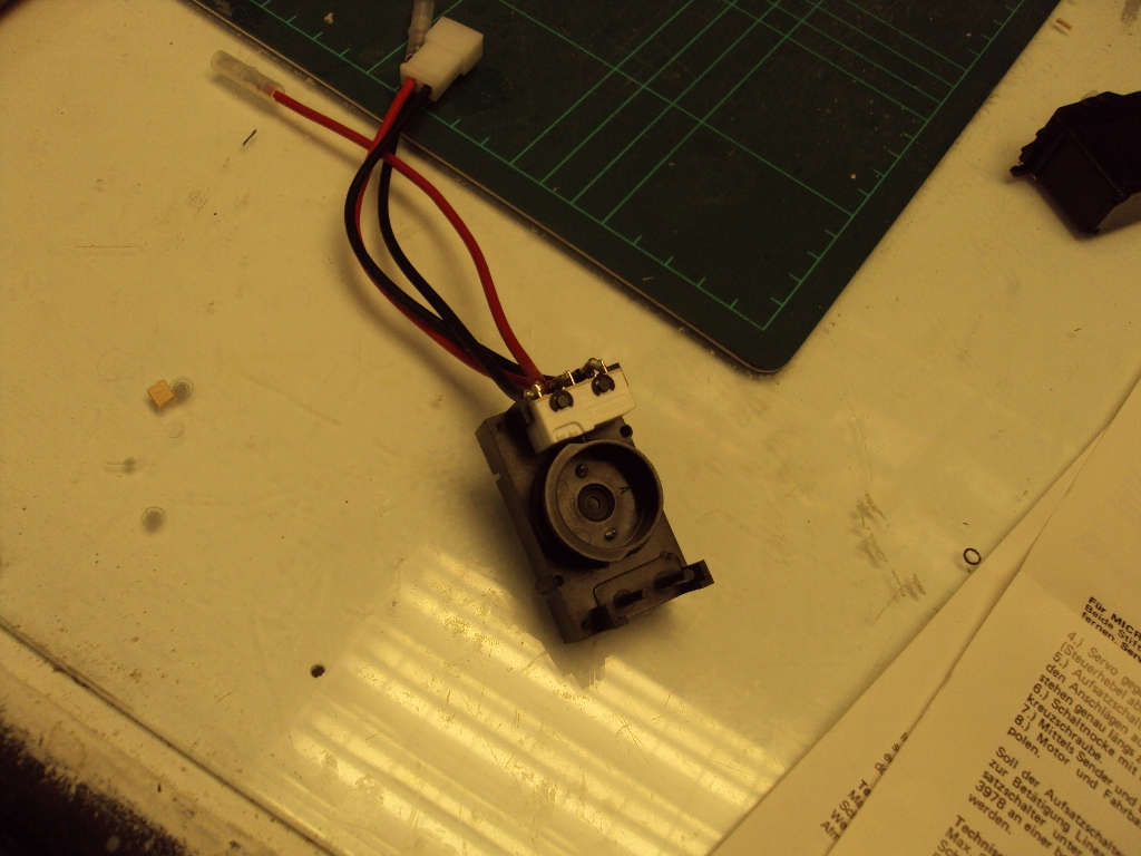

Los cañones de agua les voy a conectar a una bomba de agua (689), aún no sé si una bomba para cada uno una para los dos. El agua la van a coger del depósito que está en la sección de proa y que también alimenta de agua a la caldera en marcha. Para accionar la bomba he encontrado un switch muy interesante para accionar o parar motores, en este caso el motor de la bomba. Es el de la foto 691 y me ha costado unos 8€. Se coloca encima de un servo (692) y mediante los micros que lleva corta la corriente en posición del servo neutra o activa la corriente o la invierte dependiendo de la posición del servo en un sentido u otro. Viene ya preparado con cables de entrada y salida para conectar una batería por un lado (max 24 V) y el motor por la otra (693). Es de Graupner.
También he conseguido un grupo de 5 marinos distintos a casi la misma escala y aunque no me suele gustar poner figuras en mis modelos en este caso voy a hacerlo pues mejora la estética llenando vaciós.
Lo que tengo una gran duda es si la grúa es aceptable colocarla en el modelo o es una idea absurda. Me gustaría opiniones al respecto. En realidad no estoy seguro de haber visto grúas en los barcos. Y algo parecido me pasa con otros dispositivos que no estoy seguro que sea lógico poner en un remolcador de río pero que a medida que vaya añadiendo ya iré comentando.

Ese tipo de gruas es muy común en barcos de trabajo modernos, pero no le pega nada al Pilat. Yo no la pondría
Re: Construcción del remolcador PILAT
Gracias a ambos, pues no la pongo.

Luis, en lugar de las modernas lanzas de agua puedes poner dos o tres cubos de madera...los cubos siempre han existido y se han usado para apagar fuegos ¿no? junto a los cubos puedes poner un cepillo para limpiar la cubierta...
Es que al cubo no le puedo poner una bomba de agua. Es broma. A mí me gusta la idea de las lanzas pero ya que lo dices no tengo ni idea de cuando son. El Pilat es de comienzos del siglo XX, y no sé si existían las lanzas entonces. Y no son para apagar fuegos internos, serían para apagar fuegos supuestos de las gabarras con mercancías que remolcaban. Si son anacrónicas las lanzas pues tampoco las pongo.CarlosGonzalez escribió:Luis, en lugar de las modernas lanzas de agua puedes poner dos o tres cubos de madera...los cubos siempre han existido y se han usado para apagar fuegos ¿no? junto a los cubos puedes poner un cepillo para limpiar la cubierta...

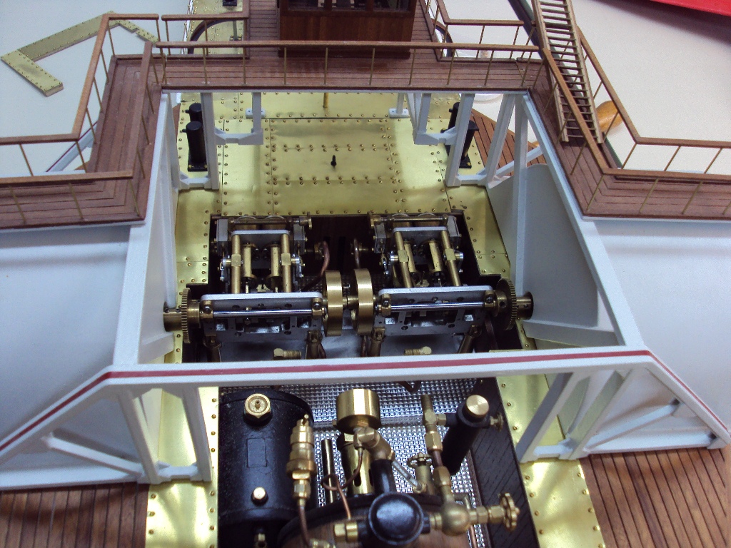

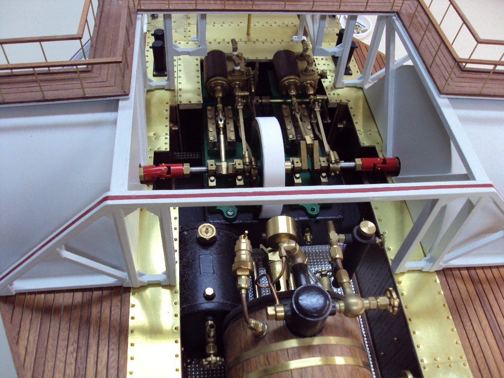

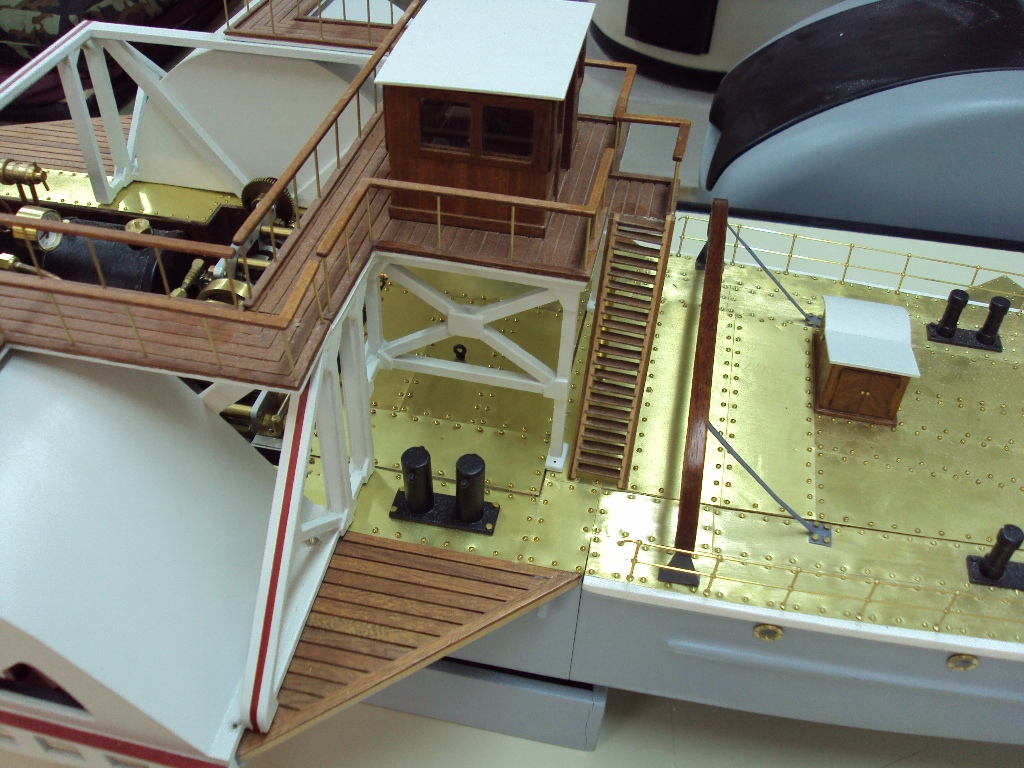

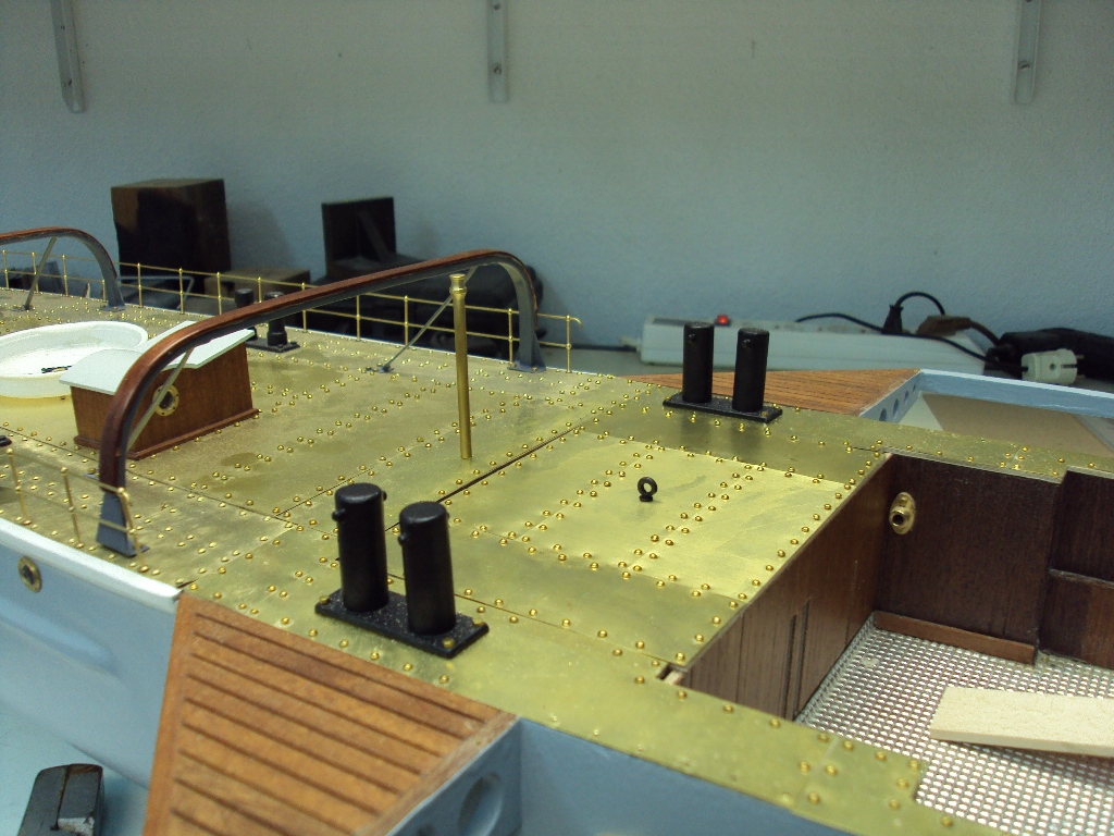

Comienzo ahora con el acabado del forro de la sección central. Van a ser 3 partes diferentes. La primera es el forro de la parte fija y que no comento pues es igual a las de popa y proa. Se ve terminada en la foto 725.
La segunda parte es el forro de las tapas móviles que van a rodear los motores. Aquí tengo que dimensionar los trozos de cubierta que necesito para el motor simple horizontal o para el bimotor. En 726 ya está acabada y forrada la cubierta que limitará el bimotor y debajo de la cual estarán los cuatro servos que lo controlan. También he preparado, pavonado y colocado el cáncamo que servirá de amarre del cabo que usaré para el remolque como se ve en la foto así como la bita de latón que servirá para relanzar el cabo de arrastre por encima de los arcos de la sección de popa. Se ve en la foto citada. Lo estoy haciendo lo suficientemente fuerte y bien sujeto como para que pueda servir realmente para hacer de remolque.
En 727 he terminado también la otra cubierta móvil alternativa para el motor horizontal y he hecho una presentación para asegurar que todo encaja. En este caso me falta ubicar el cáncamo que tendré que poner en la misma bancada del motor horizontal para respetar los ángulos de tiro correctos.
En 728 he retirado el motor horizontal y colocado ahora el bimotor con la cubierta desmontable antes mostrada para comprobar nuevamente el encaje correcto.
La tercer parte de forro que me queda pendiente y que tengo que diseñar a continuación es una pieza de cubierta con escalones, creo que pondré tres, para disimular en las fotos 727 y 728 la zona de empalme entre el motor o motores y las paletas. En un caso tengo que cubrir los cardan y en el otro los engranes reductores. Y en ambos casos no solo para disimular estas piezas, si no también para conectar ambos lados a nivel de cubierta y que la tripulación del remolcador pueda desplazarse libremente por esta zona que anda muy escasa de espacio. Voy a intentar diseñar algo que me siva para las dos opciones de motorización.

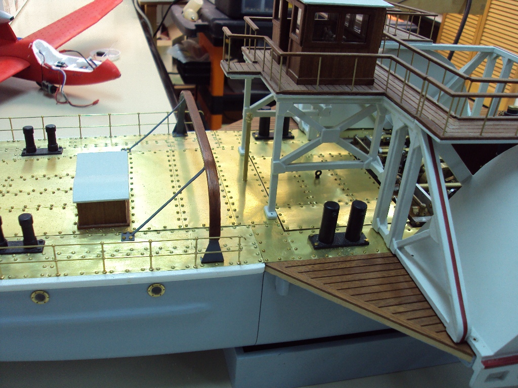

La 739 muestra un detalle de la zona de amarre del cabo de tracción y la 740 la escalera para acceso a la cabina a la que tengo que preparar el pasamanos y un amarre sólido a la estructura.
Pues sí es grande desde luego. Aunque al estar hecho en secciones puede exponerse solo la parte central o hacer una vitrina expositora con tres niveles poniendo cada sección en un piso. Al no tener velas la altura total no creo que supere la del Victory por ejemplo. Y ninguna de las partes sobrepasa los 85 cm. Y si no lo expongo, que sí lo haré imagino, se puede guardar en la forma indicada.corpi escribió:Lo único malo de este barco es lo grande que es (para guardar en un piso). Por lo demás es una preciosidad y ese motor una gozada. Felicidades.
