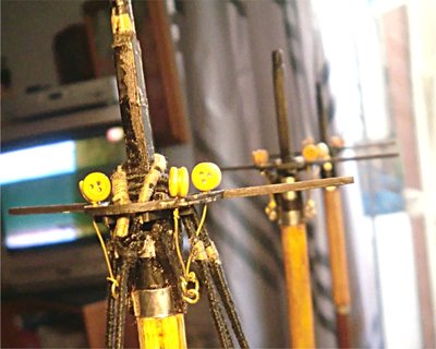

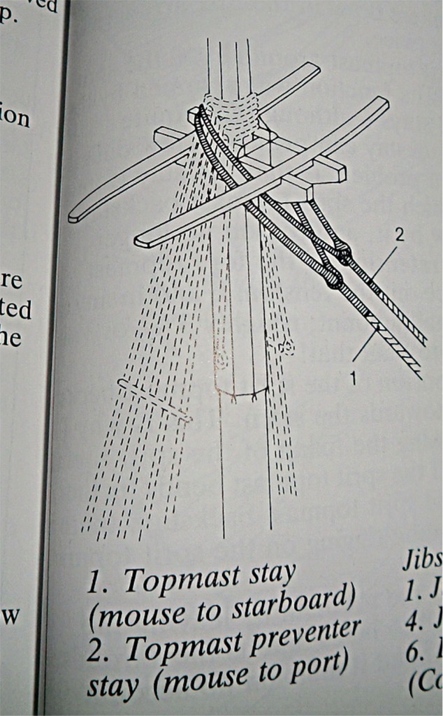

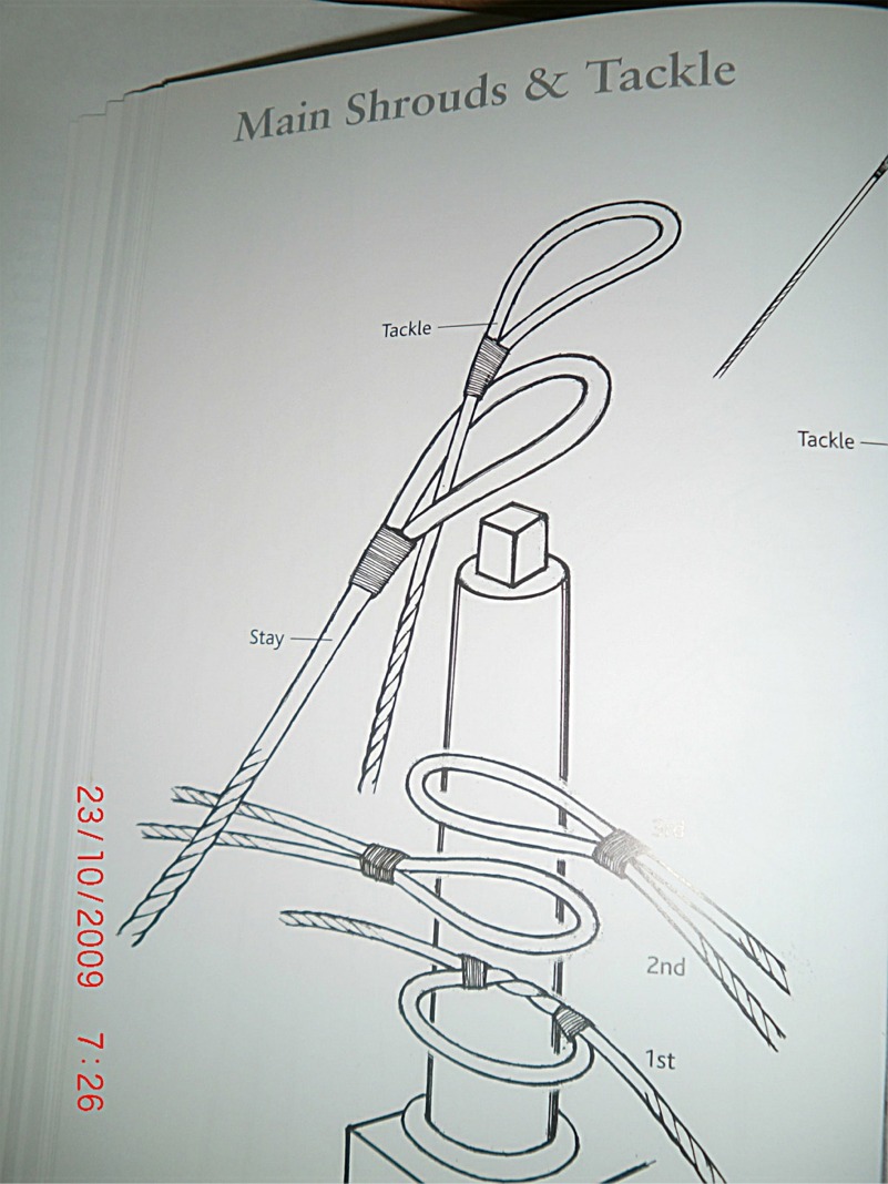

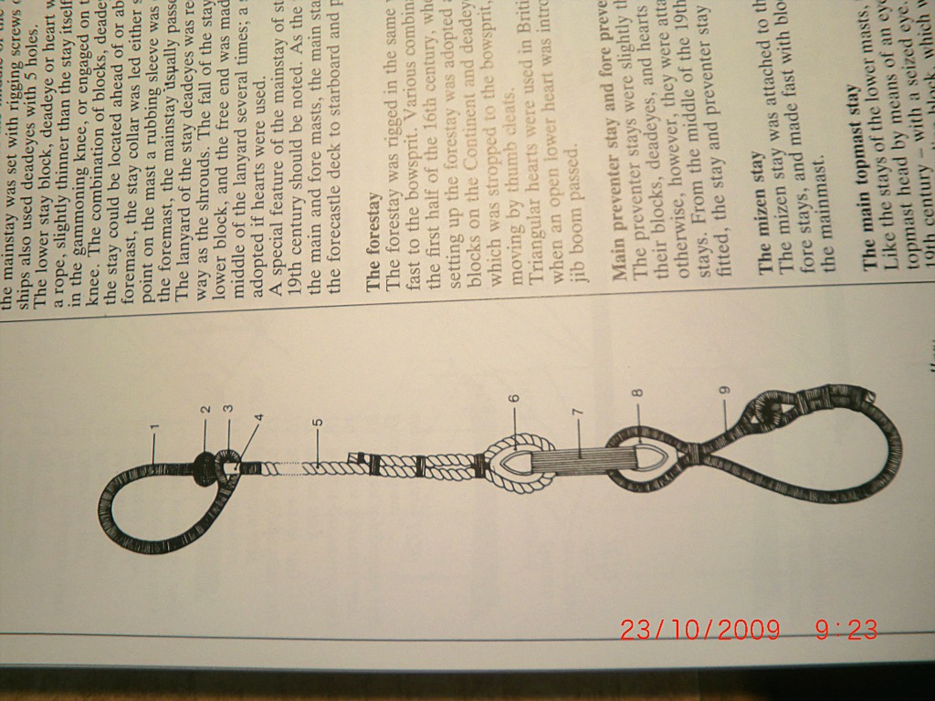

Tengo dos alternativas al agarre del Stay al palo del trinquete:
a) según Mondfeld es un agarre que hace una gaza sobre sí mismo y sobre el cabo.
b) según Pettersson es un agarre que podríamos llamar "normal".
Pongo las dos fotos de cada libro, para ver si podemos averiguar cuál sería la correcta. En la foto que pone Francisco creo que se adapta al Mondfeld.
Pues nada, a seguir desmontando...
Juan
Juan

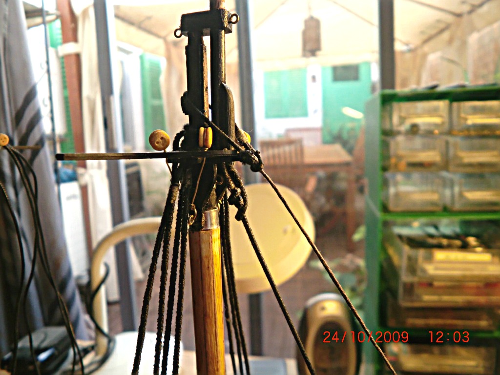

He encontrado el detalle de la gaza superior del stay (según Mondfeld). Es la que se encuentra a la izquierda de la foto.
Además se ve que en toda esta zona debería ir totalmente aforrado ¿no?

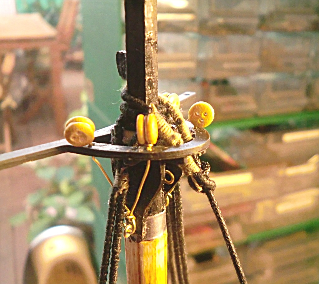

He hecho una prueba de como lo indica el Mondfeld. He probado con un aforrado distinto al negro, pero queda un tanto basto (aparte de que se trata de una prueba y no me preocupado demasiado con el buen hacer del aforrado, ya que hay zonas del hilo que se han quedado sin ello).
En cuanto a seguir el hilo de SG te diré que lo tengo entero en un archivo aparte guardado como un tesoro y lo consulto muy a menudo, sin embargo es un hilo en el que me cuesta seguir un paso a paso. Posiblemente sea demasiado avanzado para mí.
Seguiré como hasta ahora, consultándolo todo, equivocándome, corrigiendo y rehaciendo. Es mi manera de aprender.
Solo espero que los pacientes compañeros que lean este hilo, no se cansen de mí y dejen de verlo. Pero poner los errores de uno, puede impedir que otros lo cometan.

Si nos fijamos en esta última fot te comento:
1. Aleja el nudo un poco mas.
2. Ese último hilo claro que usas para "aforrar" procura que sea mas fino.
3.- cuando rodees el palo con el estay haz que este agarren tambien los obenques
4. los estays no se aforran. De hecho solo este que estas haciendo lleva aforrado la zona que rodea el palo hasta un poco despues del nudo. Se ve claro en Mondfeld.

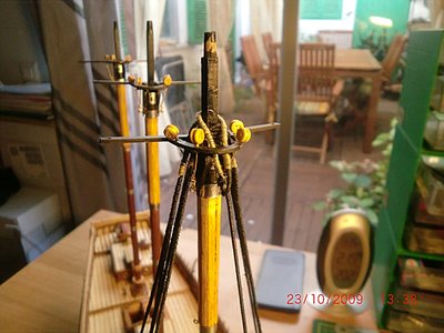

Por favor no me llames maestro, maestro de nada ,aprendiz de lo que haga falta.

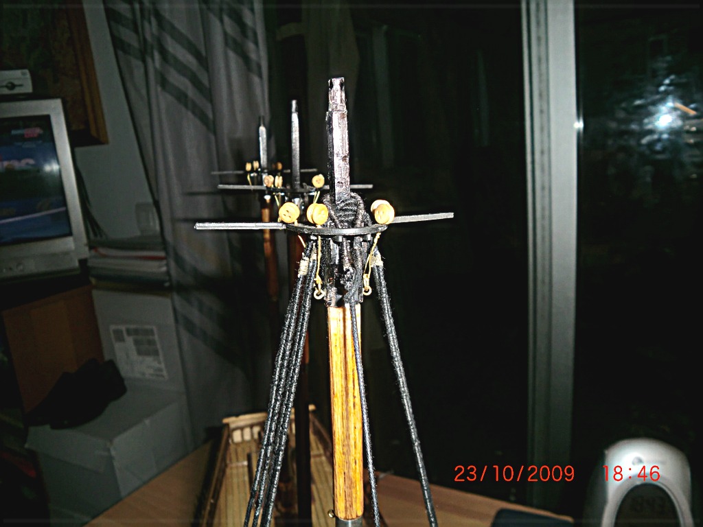

Ese aforrado lo sigo viendo demasiado grueso. Usa aunque sea hilo de coser que tenga cierto grosor y aforra hasta un trozo pasado el nudo.
- jmolinas
- Mensajes: 1672
Re: Cala Esmeralda
Maestro es el que enseña al que no sabe...pero si prefieres:
¿y ahora profe...?

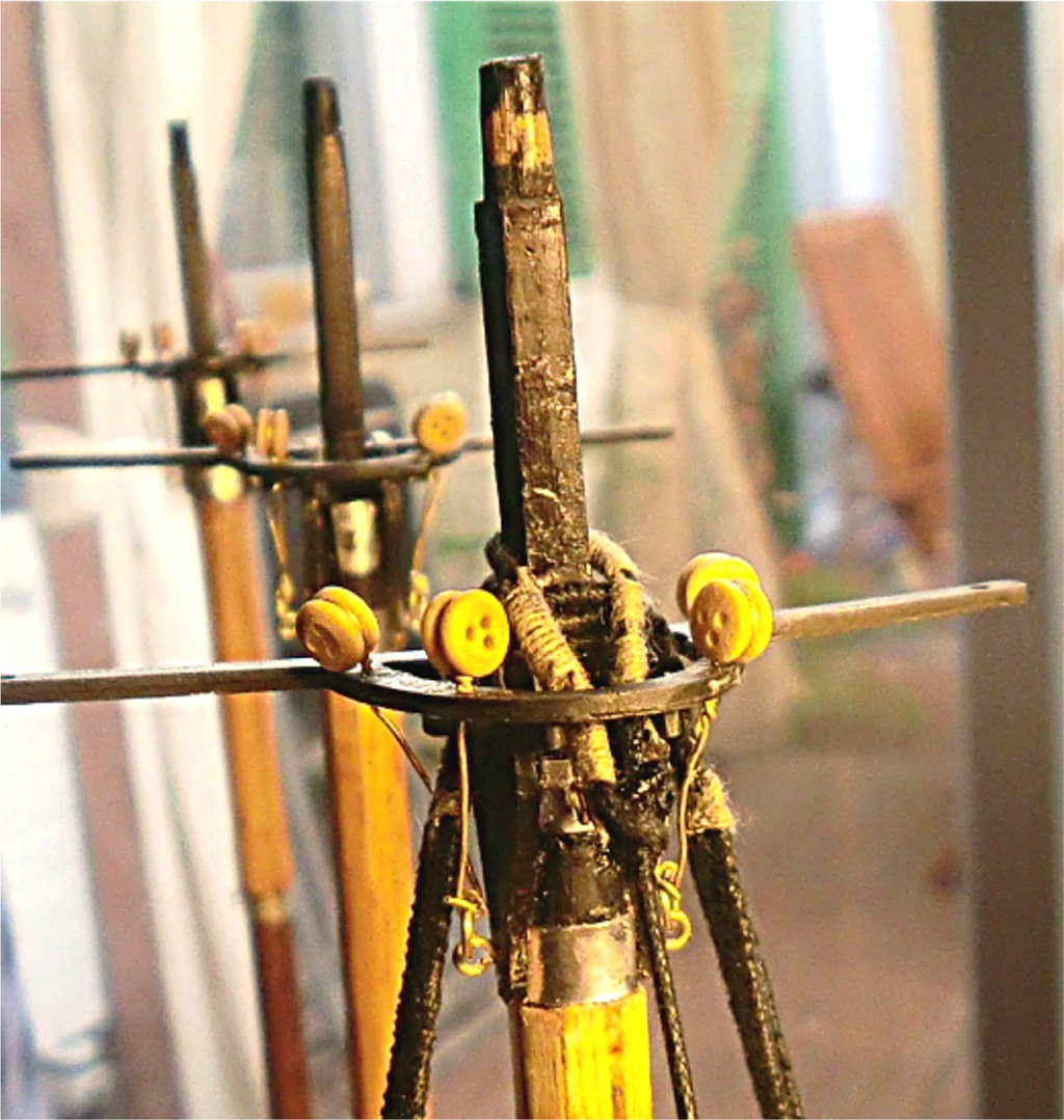

A ver, he vuelto a quitar el aforrado y lo he vuelto a hacer con hilo negro. Ahora prácticamente pasa desapercibido y abraza a todos los obenques.
Y me temo que por aquí se va a quedar...(lo digo por ponerme al dia en el jabeque)...coñe, ahora que le había cogido el tranquillo
¿y ahora profe...?
- fraco
- Mensajes: 1842
- Ubicación: Sevilla (España)
Re: Cala Esmeralda
Esto está mejor, aun te falta un poco de mano con el aforrado pero eso es cuestión de tiempo. Sigue con los obenques de los otros palos que como tu dices ibas lanzado. Monta obenques, estays y contraestays en los tres machos y me esperas....

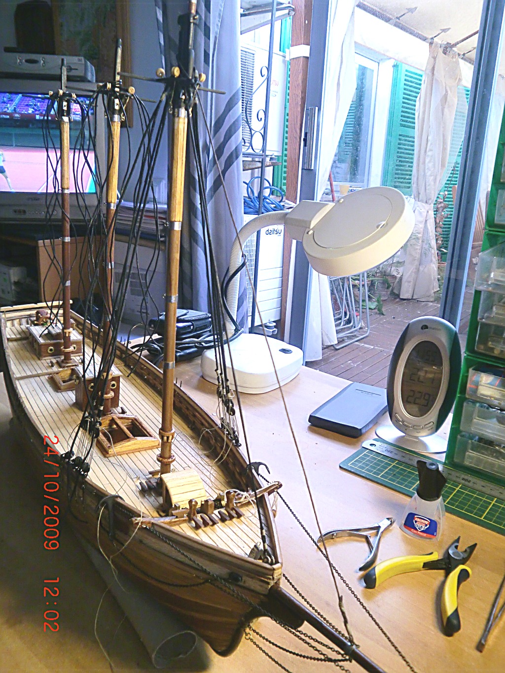

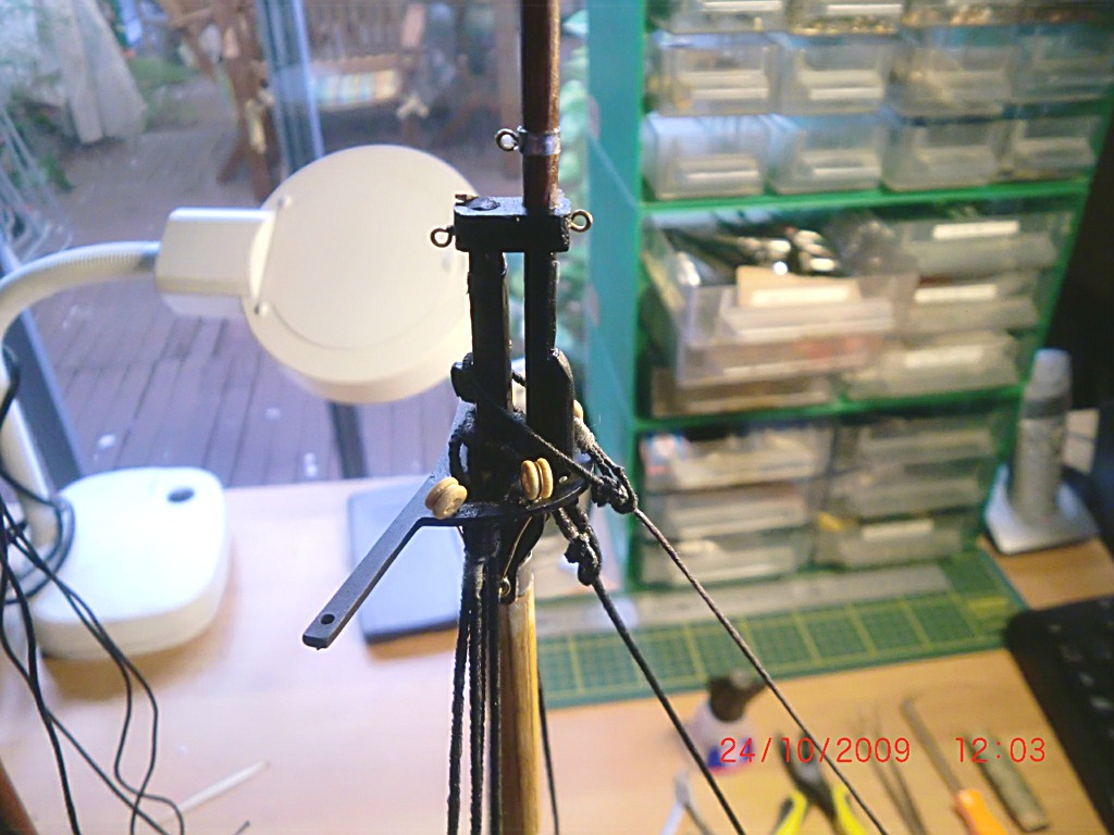

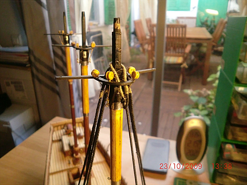

Montaje del estay del contrafoque.

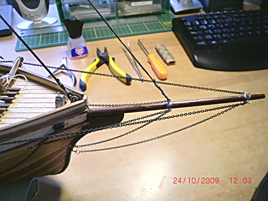

Para variar un poco la monotonía de los obenques, he colocado hoy, el estay del contrafoque. Hecho con hilo de Ø 0,80. El agarre al palo es similar al del estay mayor del trinquete, pero la diferencia es que se aguanta en un soporte que puse en el palo y que impide que el estay resbale hacia abajo.
De momento el hilo es marrón obscuro, dejaré pasar unos días hasta ver si me gusta o no de este color. En caso de que no me guste lo teñiré de negro.
saludos,
Juan
saludos,
Juan

Buenos dias Juan, una cosa que me extraña, ¿estas seguro de que el estay del contrafoque va agarrado al bauprés mediante una argolla? ¿Eso viene en el plano? Se me hace raro.

Dada la fecha del barco y dada la situación del refuerzo metálico en el bauprés me pareció más correcto hacerlo así, que hacer una anudada al bauprés. De hecho los planos de Occre así lo marcan, con una anilla.
Los planos del Nuevo Corazón y del Santa Eulalia también usan el sistema de anilla.

Pues nada ya he aprendido hoy algo. Ya me puedo acostar.
