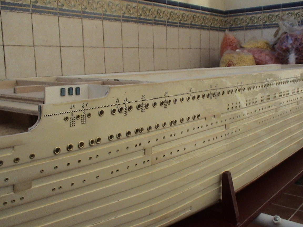

Bonito ,pon cuidado de instalar los ojos de buey una vez tengas aplicada toda la pintura que llevara el casco,pues la limpieza de estos es dificil (a menos que los quieras pintados )

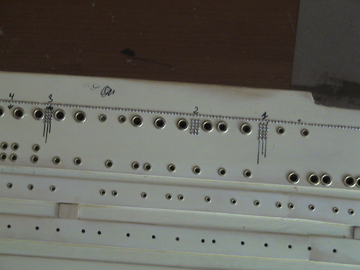

He comprado tres cajas y ya llevo gastada una, no se muuuuuuuchos, en cuanto a los ojos de buey, van pintados junto con el casco

Cuidado con esos alfileres, edcovi. Están totalmente fuera de escala... comprueba y verás como la cabeza de alfiler andará por los 1,5-1,6 mm de diámetro...a 1:125 eso te dá una cabeza de remache de 20 cm!!!!, cuando los del titanic no pasan de 3-4 cm como mucho (en Valencia tienes ahora una plancha)... Te puedes hartar de poner alfileres y al final "cagar" el barco. Reconsideralo, tal y como está tiene una pinta mágnifica.

Ya lo se Ramon, pero me es imposible encontrar alfileres tan pequeños, he visto modelos que en vez de alfileres le ponen un liston de madera, no queda mal pero me gusta mas asi.
Por ejemplo, en vez de una tira de remaches lleva dos, pero lo voy a dejar en una, en fin alguna cagada tenia que tener

Puedes probar a ponerlos con las cabezas cortadas, o clavitos de latón, son mas pequeños...

Hombre Ramon, estas hay, bueno los clavitos de laton son del mismo diametro mas o menos, te aseguro que llevo mas de dos meses viendo todo tipo de clavitos y nada y en cuanto a lo de meterlos sin la cabeza hice una prueba y no me gusto nada.

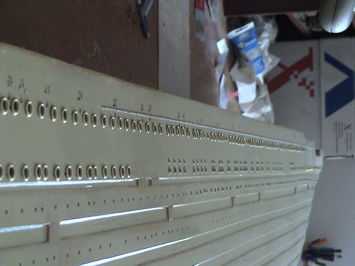

edcovi
Mensajes: 1189
Ubicación: ibi (Alicante)
Mensaje por edcovi »
Unas fotos mas, para que veais mejor los remaches, como podeis ver no quedan mal.
Estas fotos son para tranquilidad de F.J. Martin que ha estado buscando soluciones como un loco, jeje :lol: :lol:
ramon
Mensajes: 4647
Mensaje por ramon »
Ya se que estoy ejerciendo de diptero testicularis.... :D, pero quedan muy grandes...
PD (es que como estoy sufriendo tanto con este tema estoy muy sensibilizado...)
F.J.MARTIN
Mensajes: 118
Registrado: Lun Feb 26, 2007 5:44 pm
Mensaje por F.J.MARTIN »
jejeje, gracias por mirar por mi salud pero coincido con Ramón :D
edcovi
Mensajes: 1189
Lo de diptero testicularis, que es lo que yo llamo un tocapelotas??jeje
Lo siento amigos, pero va a quedar asi, o sea que cuidar vuestra salud y sobre todo a ti F.J. a ver cuando vienes a verlo y te convenzo, tu Ramon tambien estas invitado a venir, pero imagino que vives mas lejos, el esta a 20 kilometros y todavia no ha PODIDO venir :lol: :lol:

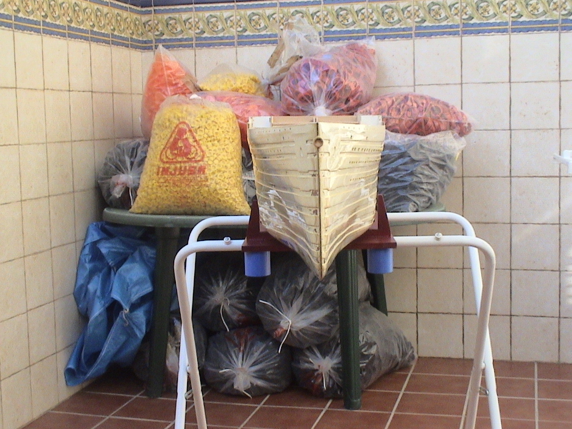

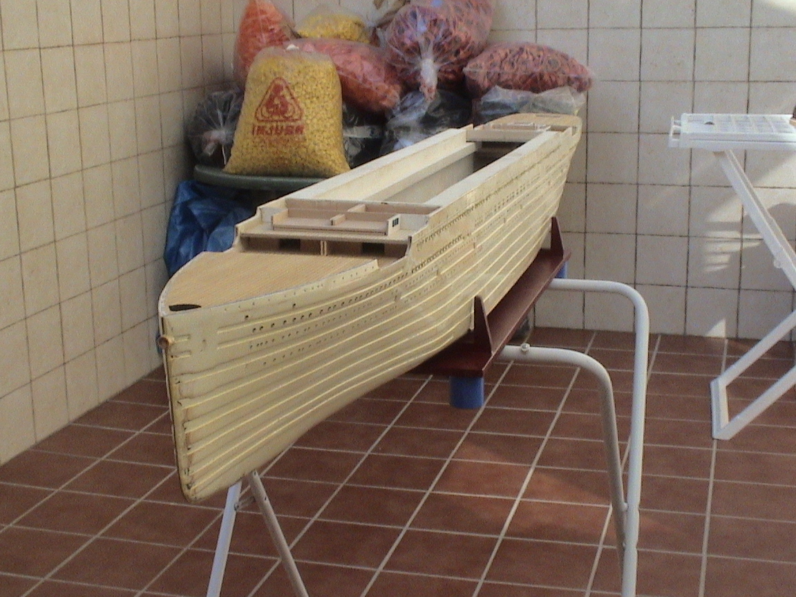

edcovi
Mensajes: 1189
bueno ya casi he terminado de colocar alfileres y ojos de buey.Lo he bajado al patio y he hecho estas fotos, a ver si os gusta
edcovi
Mensajes: 1189
voy a ver si estas vacaciones puedo dar ya una capa de blanco mate y ver como va quedando, pero las sensaciones son buenas.
A ver si me puedo conectar estas fiestas y os enseño algo

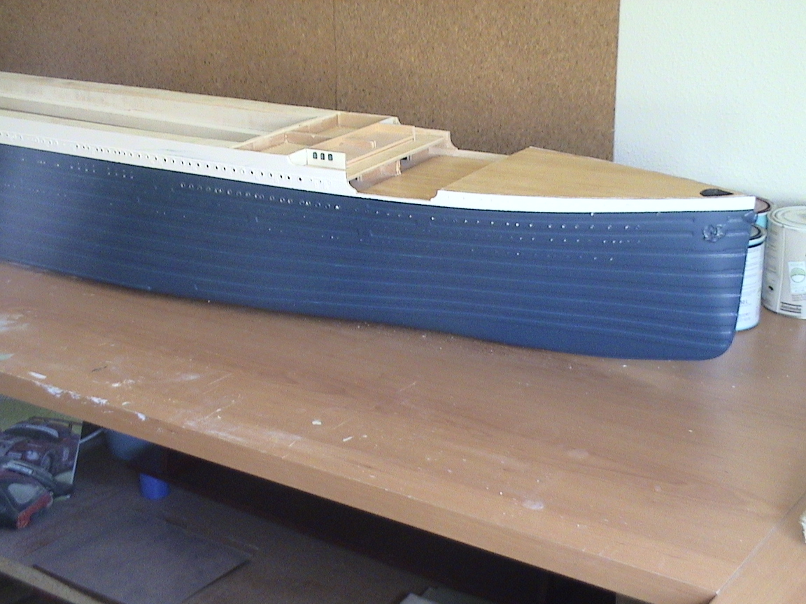

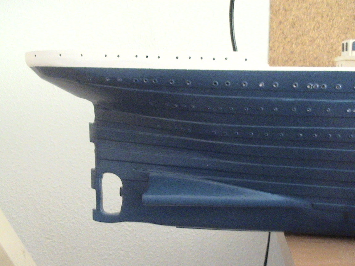

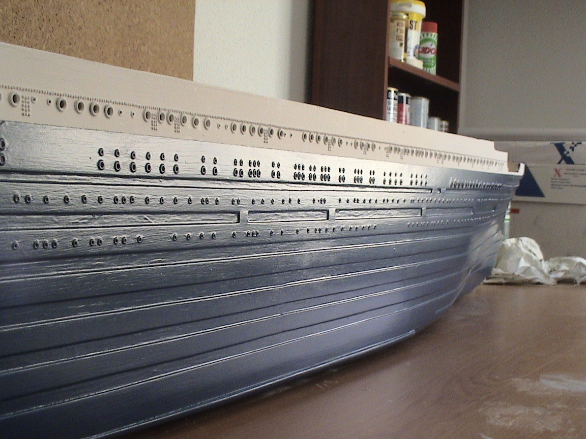

edcovi
Mensajes: 1189

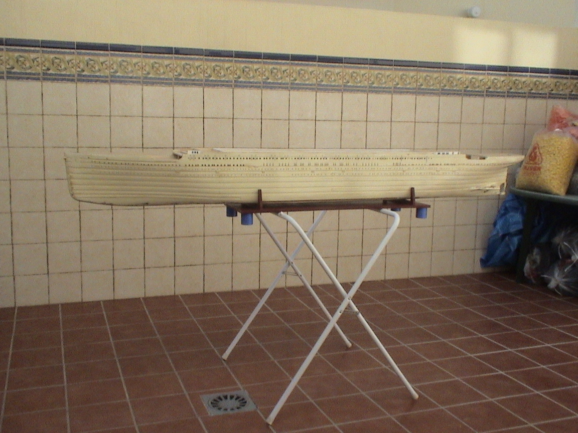

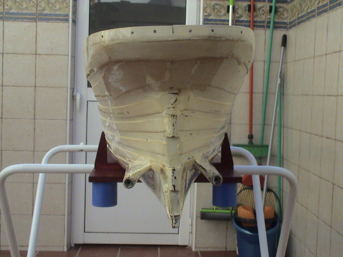

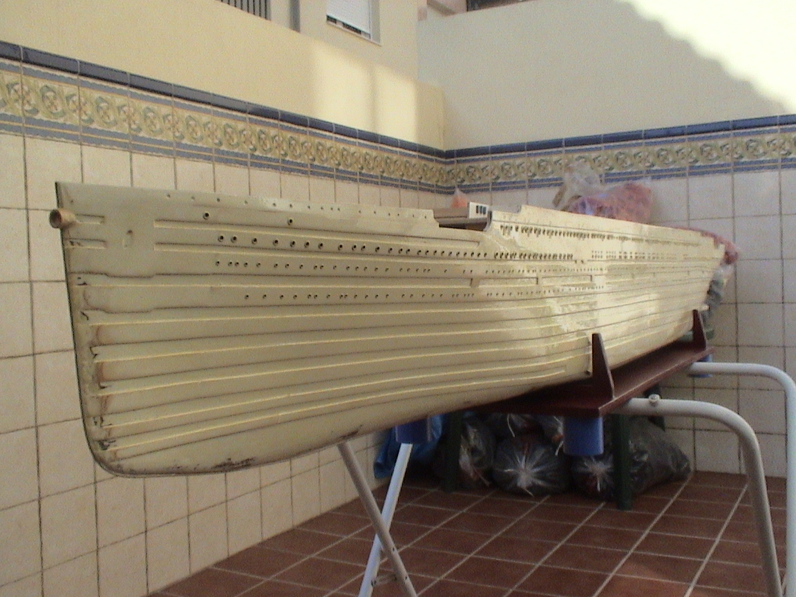

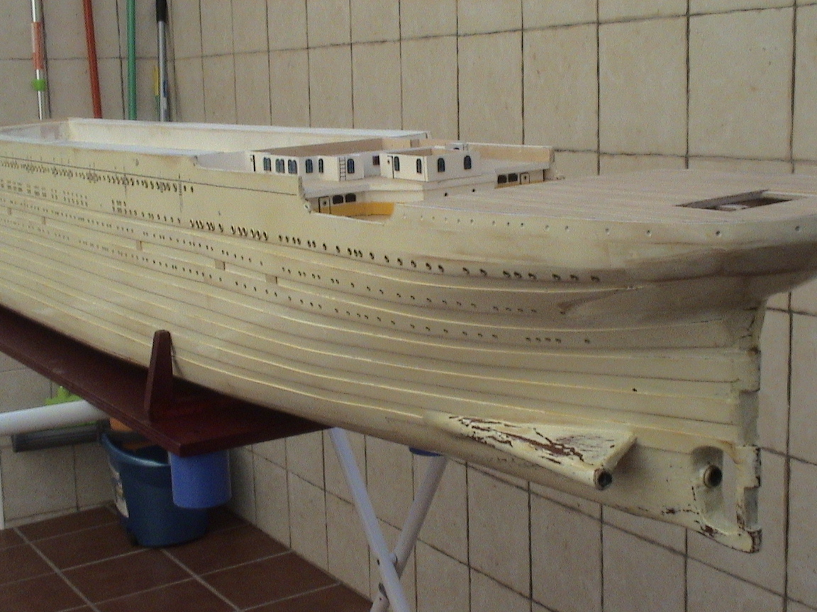

Bueno amigos, en primer lugar os pido disculpas por no poder contestar antes ya que dispongo de internet a veces, es una historia larga ahora podre estar unos dias.
Os pongo unas fotos de la pintada que le he dado y este fin de semana le hare mas fotos ya que aunque no lo parezca sigo avanzando.
