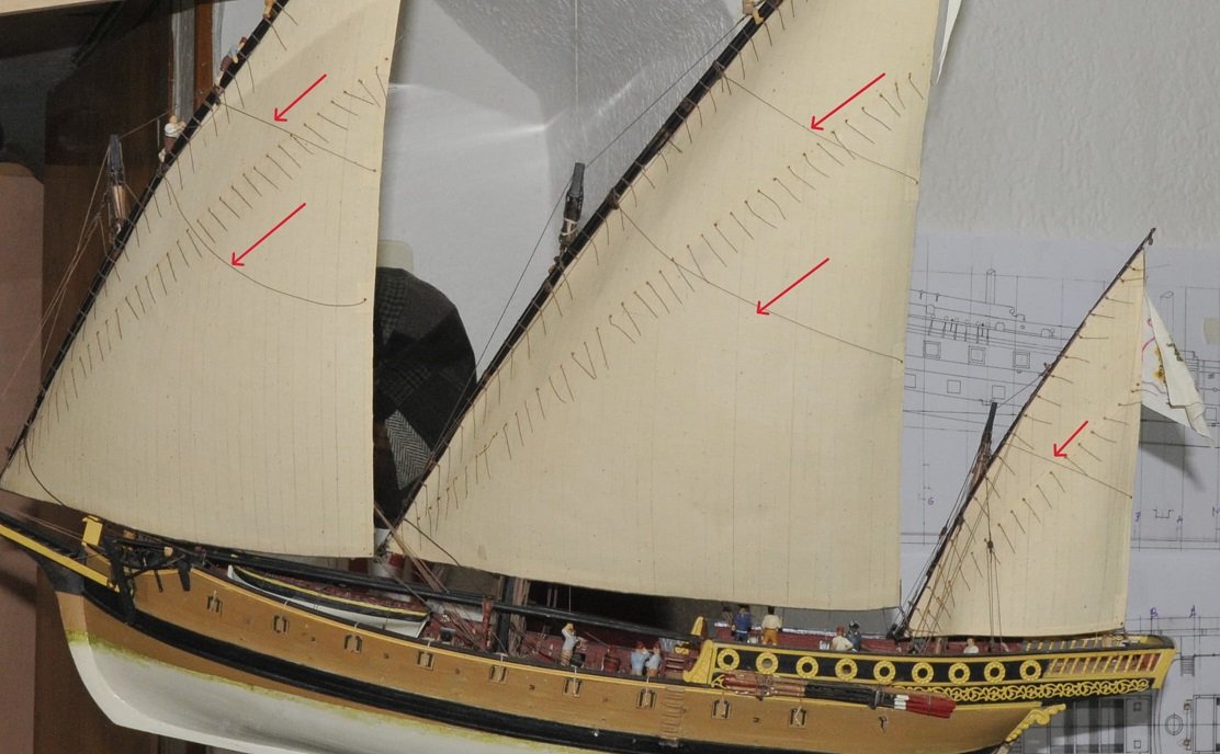

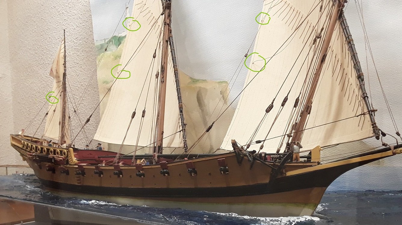

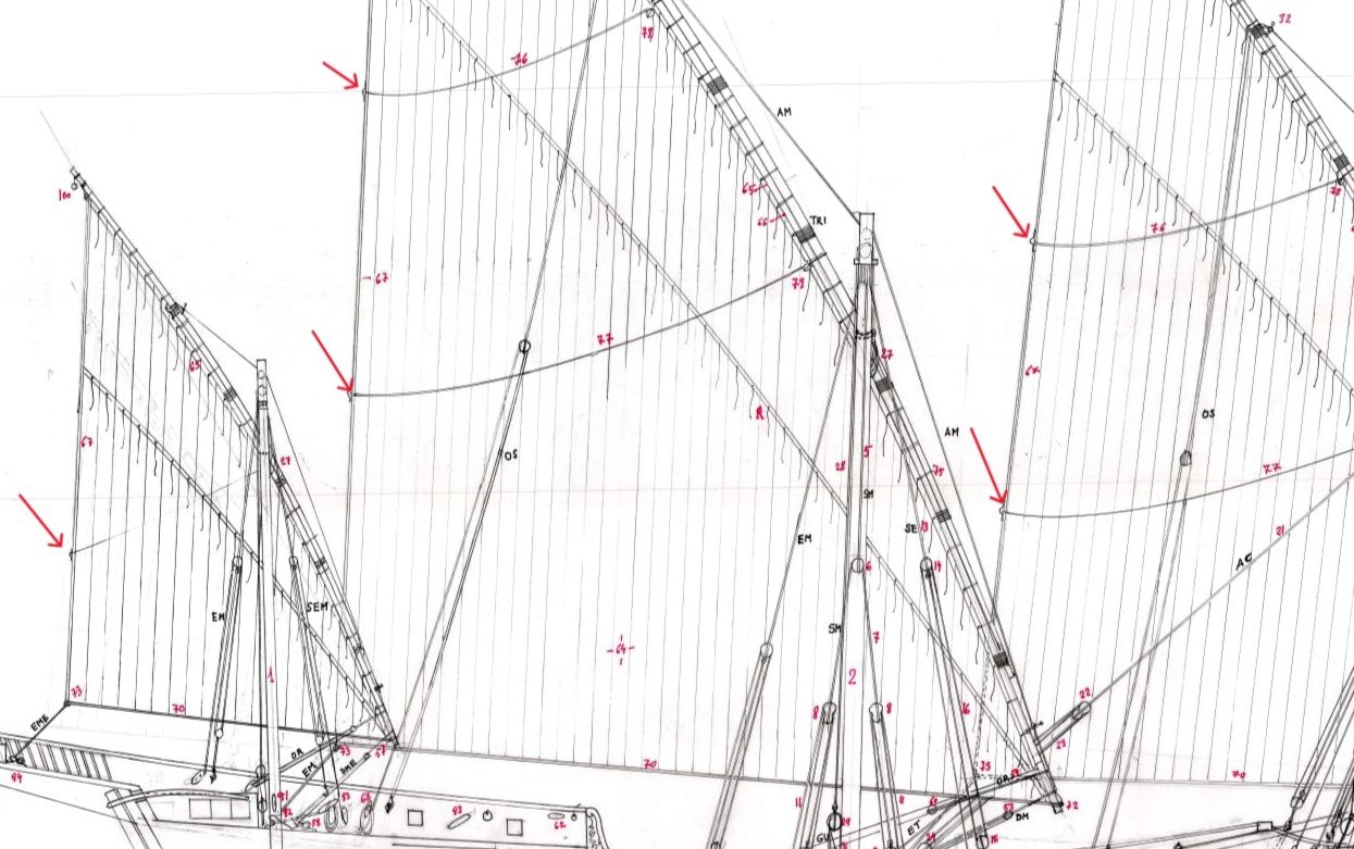

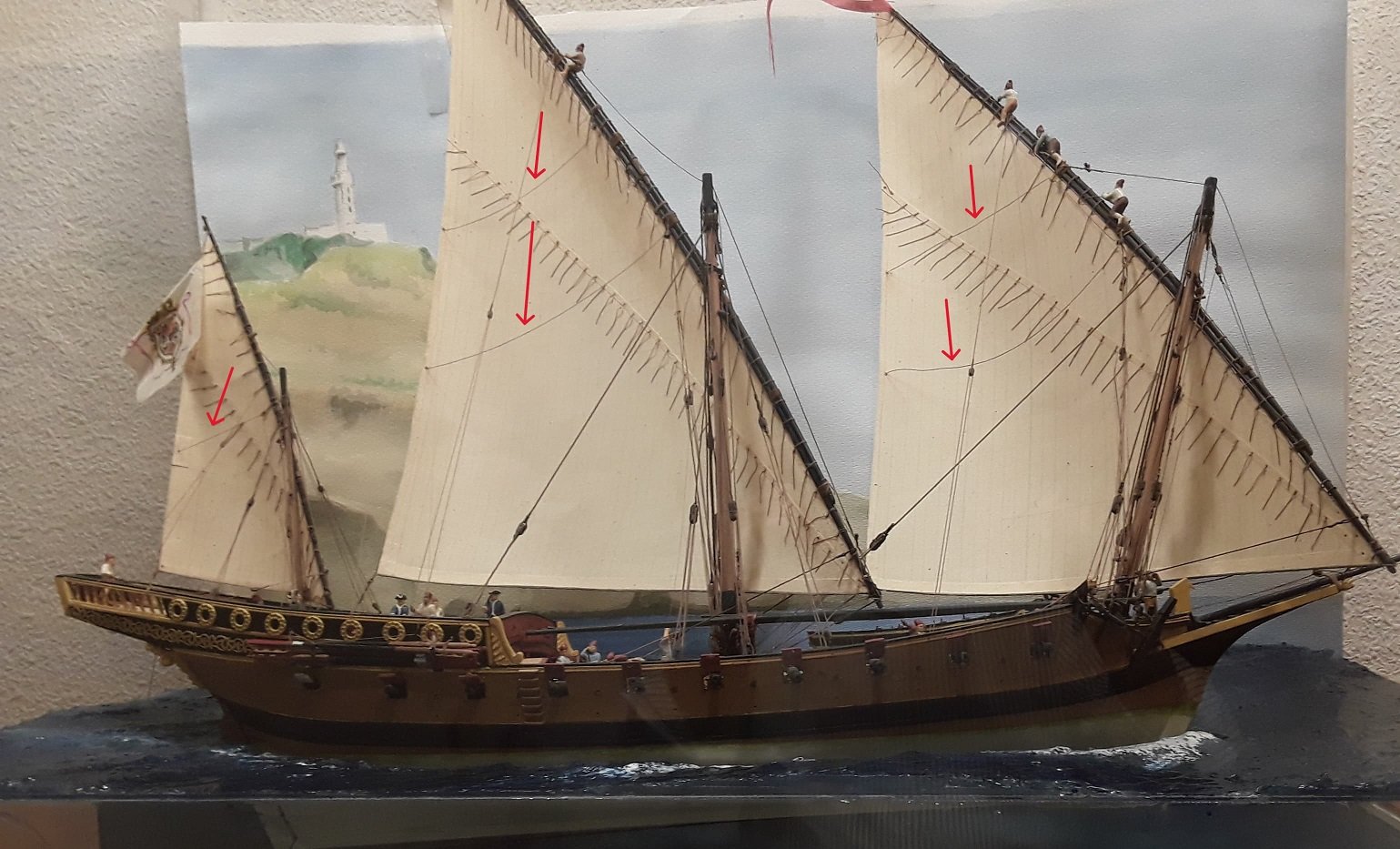

Buenos dias, ya lo siento pero no me aclaro, la maniobra que señalo, en plano va de una manera por el exterior de la vela y en fotos de tú modelo @Leopoldofran va diferente pues va por ollaos en el interior, con solo un refuerzo en la vela de trinquete, en mayor y mesana no. No deberia de llevar refuerzos en las tres velas? aclarame esto por favor, veo que va por ambas bandas, osea que "rodea" las velas, imagino que será para recoger paño. Solo sé, que cuanto más sé, menos sé... :roll:
Un saludo y feliz noche a tod@s...virutas
PD. Con lo fácil que es no complicarse la vida :doh:
Me refiero a la maniobra señalada con las flechas

En esta imagen pasan por unos ollaos entiendo, hay un nudo o algo a cada lado de la vela o el cabo va libre por el ollado? no se si me explico bien...sorry

Sin embargo en el plano no parece que vaya por unos ollaos en el "interior" de la vela, y si en un ojal cosido en el batidero

En el rollo que describe la maniobra, que escribí yo y retocó Anaga, pone:
"Para cargar las velas se utilizan cargaderas también llamadas candelizas, que suelen ser dos alta 76 y baja 77. Están formadas por un cabo d, 0,4 mm, firme por uno de sus chicotes en un garrucho en la baluma, van hasta la entena donde pasando por un motón 78 L, 4mm, y un cuadernal 79 de dos ojos L,4 mm, bajan a afirmarse en las cabillas 80 Y 81 del posavergas. Hay un cabo en cada lado de la vela.
Las velas se cargan para aferrarlas pero también para evitar que batan en la maniobra de tumbar, en la cual una vez pasada la entena de costado se cambian de lado los chicotes de las cargaderas."
Cargar es aprisionar la vela contra el palo, chicote es la punta , el extremo de una cuerda, garrucho es como un cero de cabo cosido a algo.
Si no se entiende me dices
Saludos y feliz Navidad

Vale....no tengo toda la información estando de vacaciones, pero dice que se hace firme en la baluma en un Garrucho, pero en tu modelo lo pasas por ollaos, eso es lo que me confunde. Osea que se hace un "atado" en el Garrucho no? Entonces tampoco lleva esas piezas de refuerzo ? Creo que es el problema de fijarme mucho en las fotos...creo que al final lo voy hacer por intuición y me quito de complicaciones. Pero no sé de qué fiarme, de tu plano o de tus fotos🤔😂😂😂😂. Los dos son tuyos🙊 Por lo que parece aún después de terminarlo seguiste investigando y corregiste detalles, de hay la diferencia, es la única explicación que encuentro. Desde luego en el SJN no me pienso complicar tanto, o eso espero. Muchas gracias de nuevo Leopoldo. Un saludo y virutas
Mensajes: 6006
Re: Jabeque Cazador
Pues ahora que miro el modelo veo que sí parece haber diferencja, en el modelo simplifiqué y pase las candelizas por un agujero en la tira de refuerzo de la baluma en cambio en el plano se ven trozos de relinga formando garruchos, como describe la memoria que es lo correcto. Ánimo que te ha pillado el SSMA

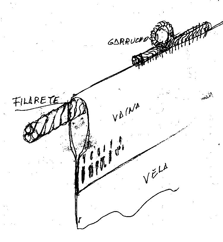

Si quieres ponerle garruchos serían una cosa así.
crisjaca
Mensajes: 1837
Ubicación: Jaca
Re: Jabeque Cazador
Mensaje por crisjaca »
Leopoldofran escribió: Vie Dic 27, 2024 8:05 pm Si quieres ponerle garruchos serían una cosa así.img053.jpg
Buenas, pasado estos dias vuelvo al astillero, gracias Leopoldo, así pensaba hacerlo, lo que no hare será el filarete y la vaina.
Mensajes: 6006
Re: Jabeque Cazador
Me parece muy bien, es mejor solución que la mía.

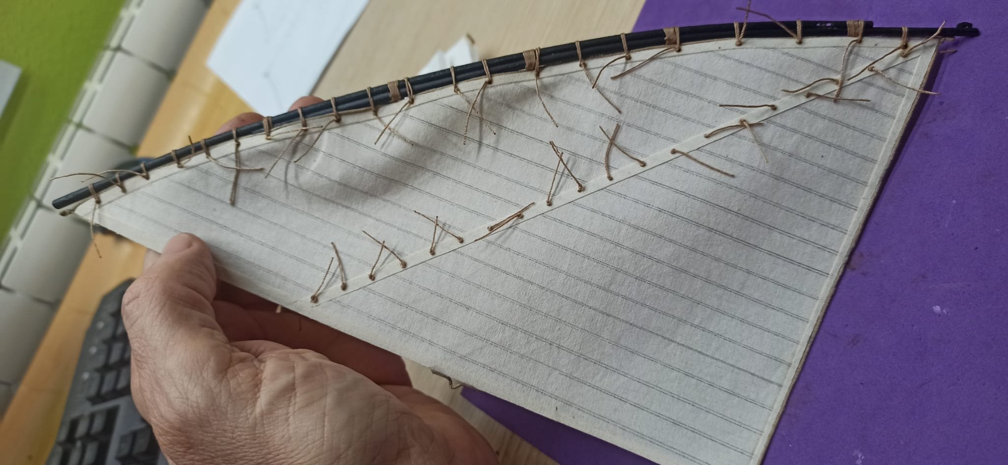

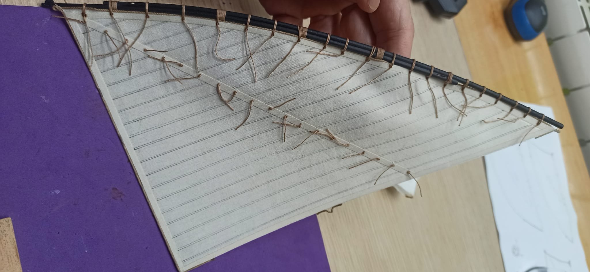

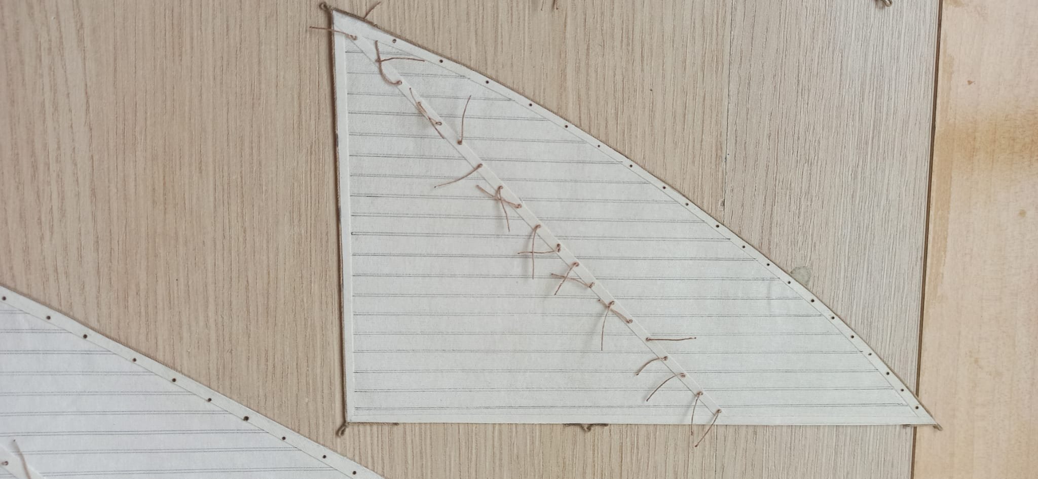

Buenos dias y feliz año nuevo, al final después de tanto estres por la construcción de las velas, no ha sido tan difícil como me esperaba, ya tengo las tres preparadas para montar en las entenas, los matafiones colocados, los del embergue se irán poniendo según vaya embergando. los rizos los he cortado a la medida con la punta del pirograbador para que no se deshilache, asi como los ojales hechos tambien con la punta conica del pirograbador.
Ahora estoy pensando que los nudos de envergue, pasan dos veces por el ojal, con lo que habrá que tener cuidado de no pinchar el cabo la segunda vez, se riza el rizo...Un saludo y virutas

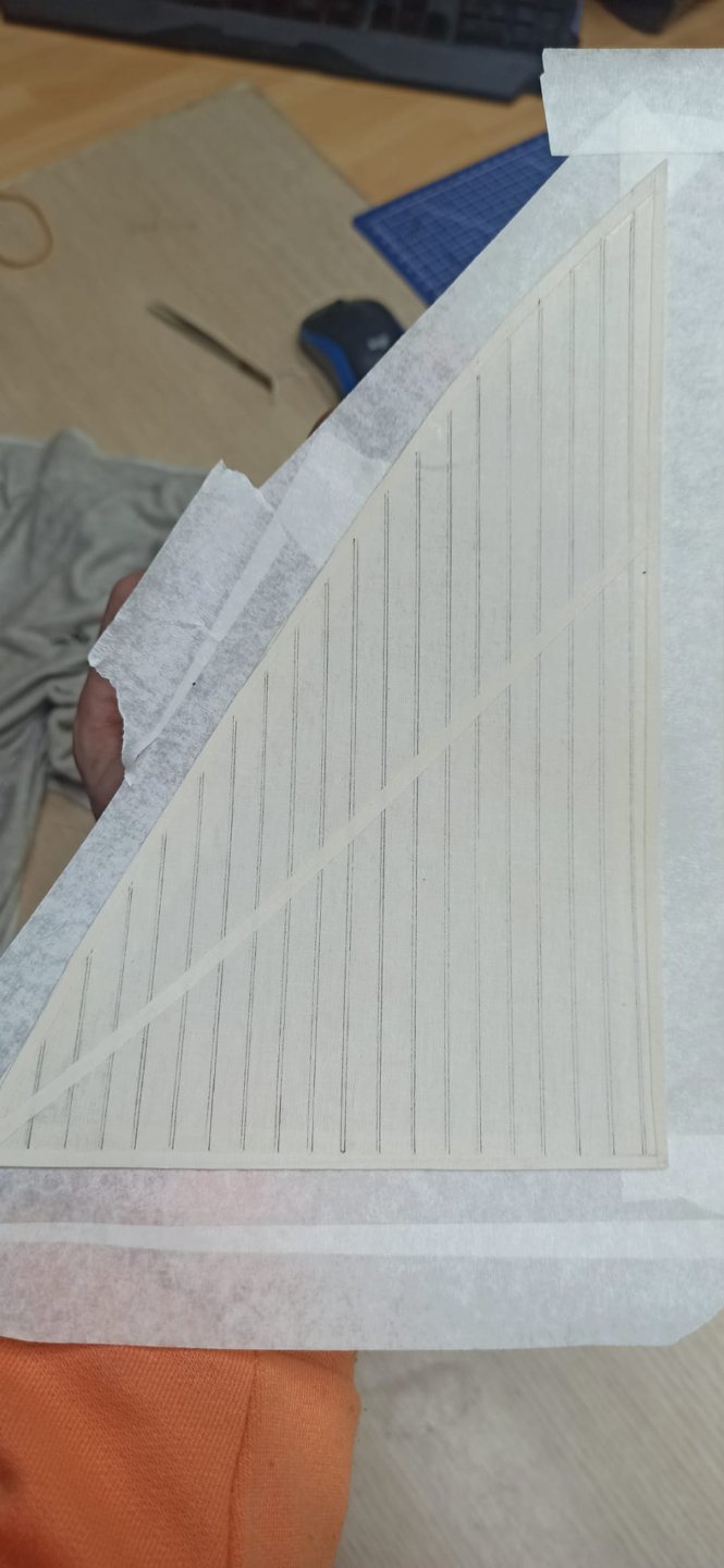

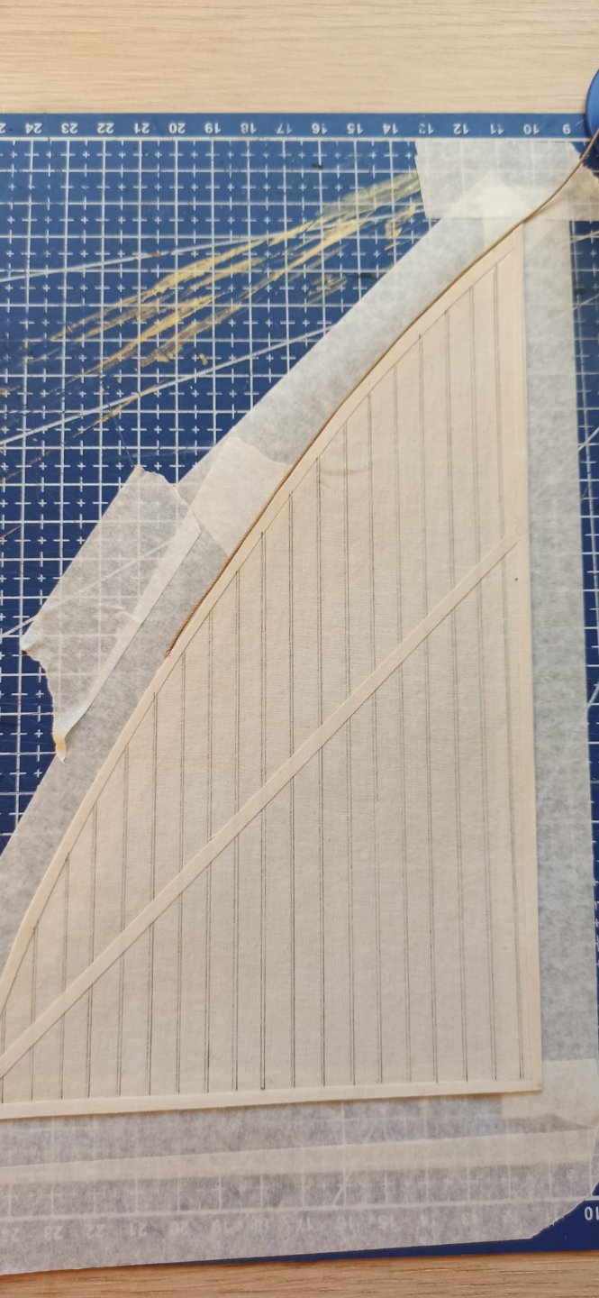

Pongo en todo el contorno donde va la relinga cinta carrocero
Imagen de WhatsApp 2025-01-02 a las 10.24.49_5ba7e7aa.jpg (98.29 KiB) Visto 1566 veces

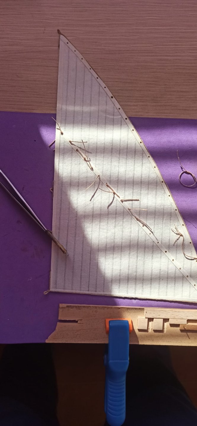

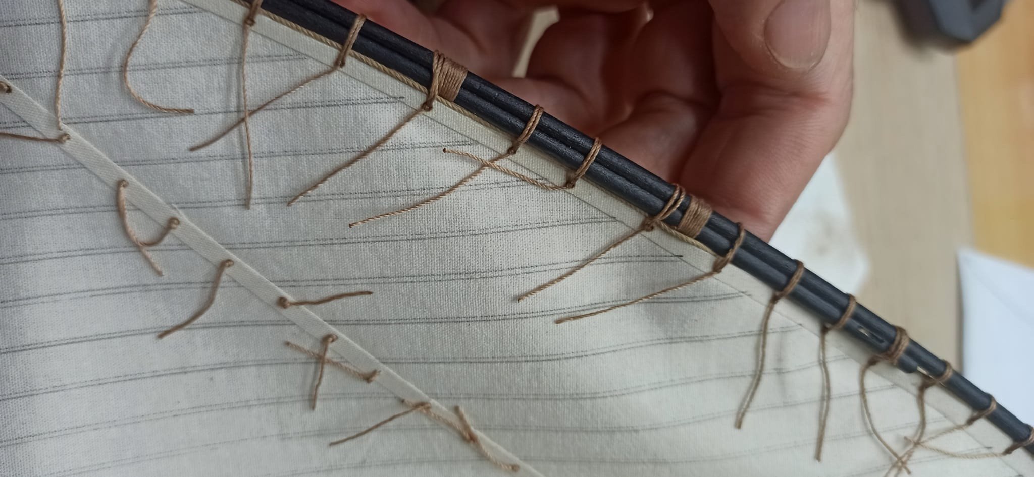

encolo en canto de la vela y pego la relinga a tope y la cinta la mantien en su sitio, hago las gazas correspondientes y los garruchos
Imagen de WhatsApp 2025-01-02 a las 10.24.49_9661c0fe.jpg (159.61 KiB) Visto 1566 veces

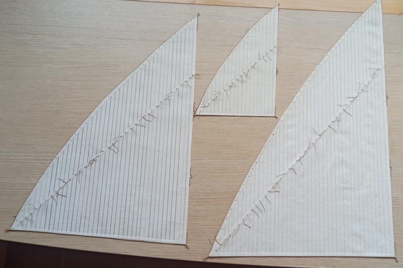

Voy poniendo los rizos en las tres velas
Imagen de WhatsApp 2025-01-02 a las 10.24.49_eb977b0b.jpg (138.92 KiB) Visto 1566 veces
Imagen de WhatsApp 2025-01-02 a las 10.24.49_209f56f0.jpg (154.02 KiB) Visto 1566 veces

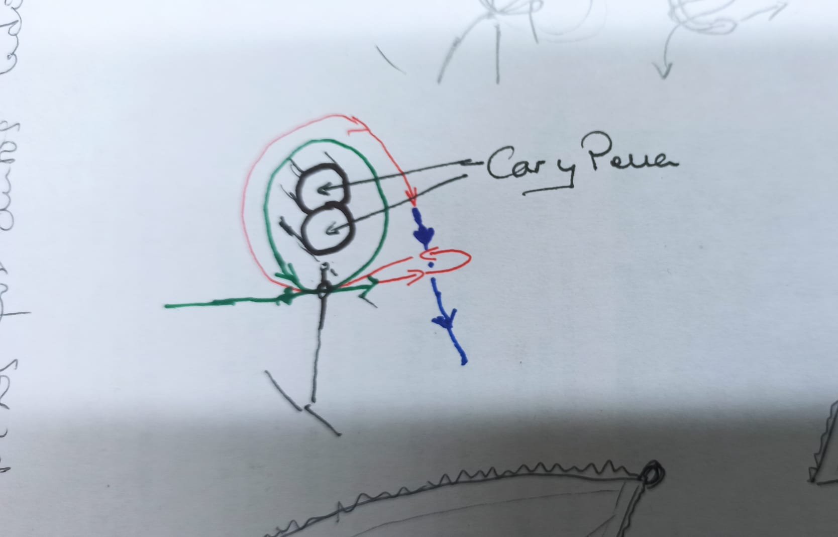

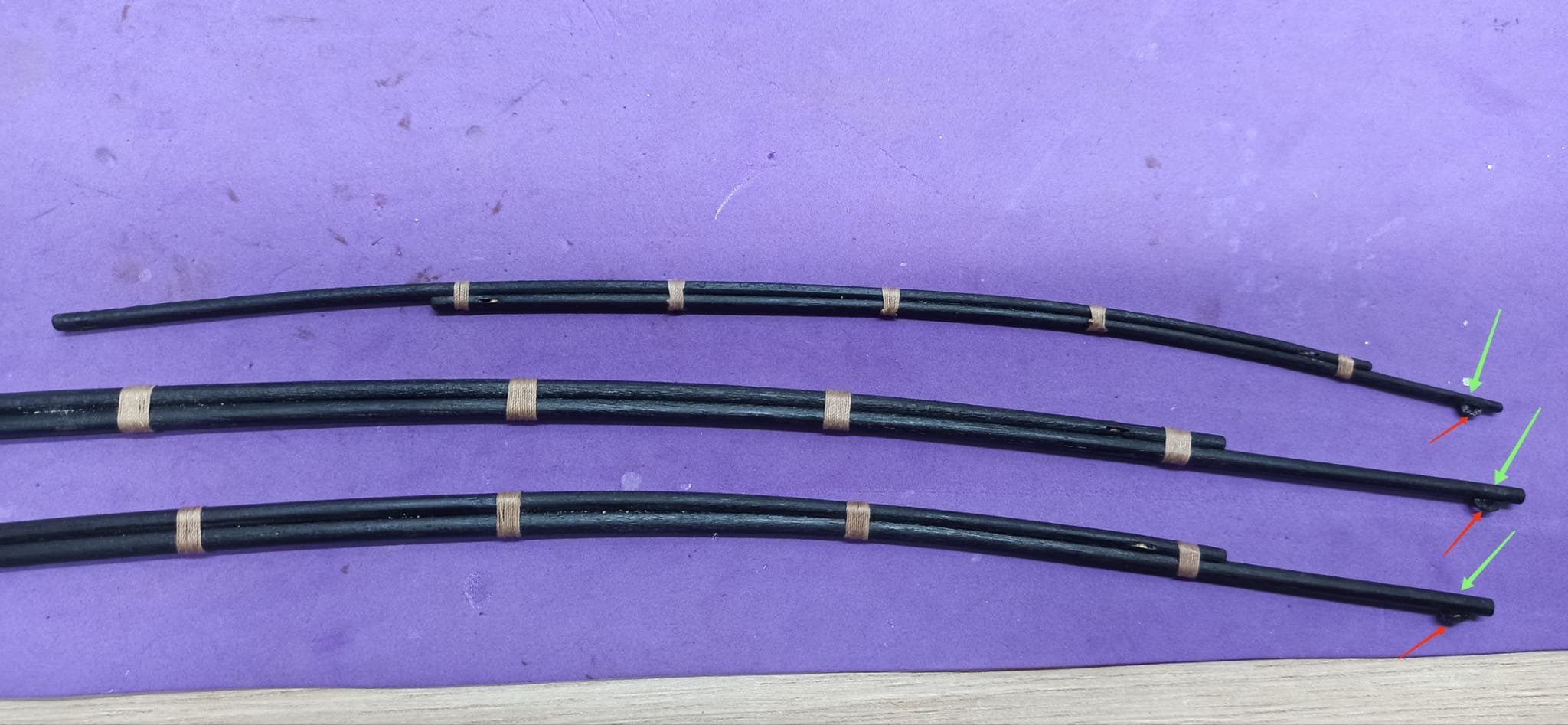

:doh: FALLO...he colocado los Tojinos en la parte de inferior del Car, flechas rojas :naughty: y van en la posición contraria, en la parte superior, flechas verdes, a corregir!! :whistle:

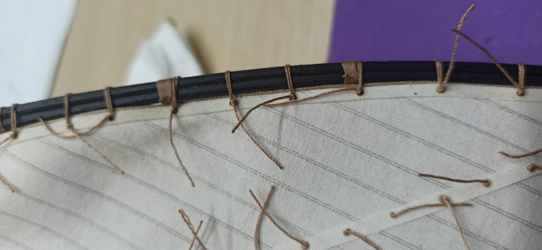

Corregido fácil el error antes nombrado, empiezo a envergar, no se ha dado mal, para ser la primera...Uso hilo de poliester de Güterman, tiene mucha resistencia, pero lo que menos me gusta es que se deshilacha, es fácil que le desmonte el colchado quedando las filasticas sueltas, no se como remediarlo. Un saludo y virutas
no se si se entiende bien, el cabo verde es el primero, se hace el nudo con la longuitud del rizo, que hace tope en  el ojal de la vela, se pasa por el agujero de la vela, de izq a derc, se rodea la entena y vuelve a entra por izq, se tensa, ahora la aguja se pasa de derecha a izq, cabo rojo, se deja un pequeño bucle, se rodea la entena esta vez al revés que la primera, se pasa la aguja por el bucle rojo, se tensa y el bucle se cierra, cortamos el extremo a la medida del rizo y ya tenemos el nudo.
