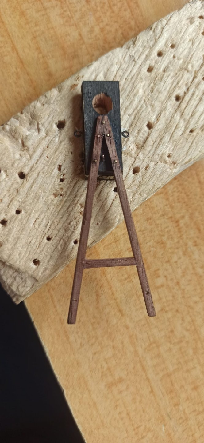

Hola amigo Leopoldo, pues en su dia sin los herrajes te puedo asegurar que los 40 los hacia, ahora una vez colocados todos ellos, creo que no si llegará a los 20º...pero sabes...en la vitrina ni se va a saber, ni voy a andar girando la pala del timón no sea que ...La traba del timón se lo vía Jaime, @Bluenose , le estoy copiando mogollón, espero que no le moleste, :whistle: y aún le falta el cabo que va de timón a cubierta...
Y la capa... :think: no tengo un guante viejo de cuero tan fino, pero no estaría mal, aún así, seguirá sin dar los 40º :dance:

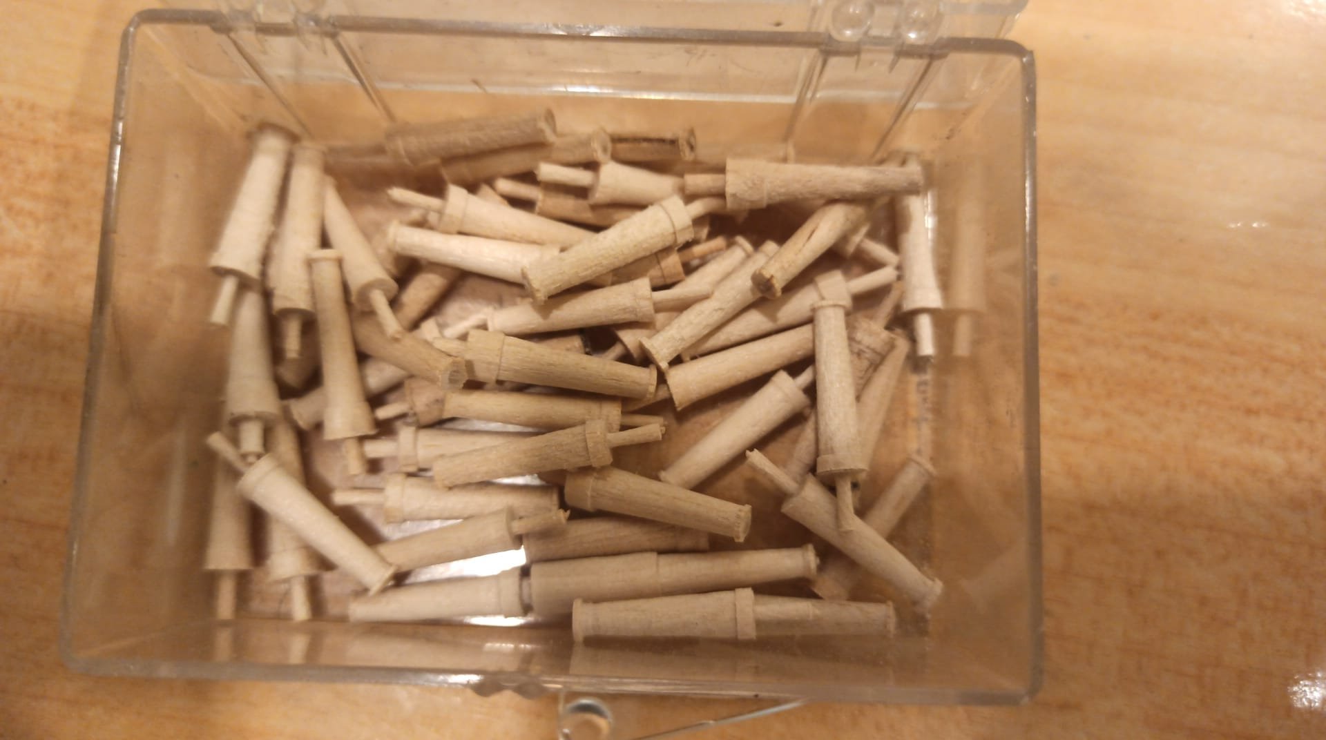

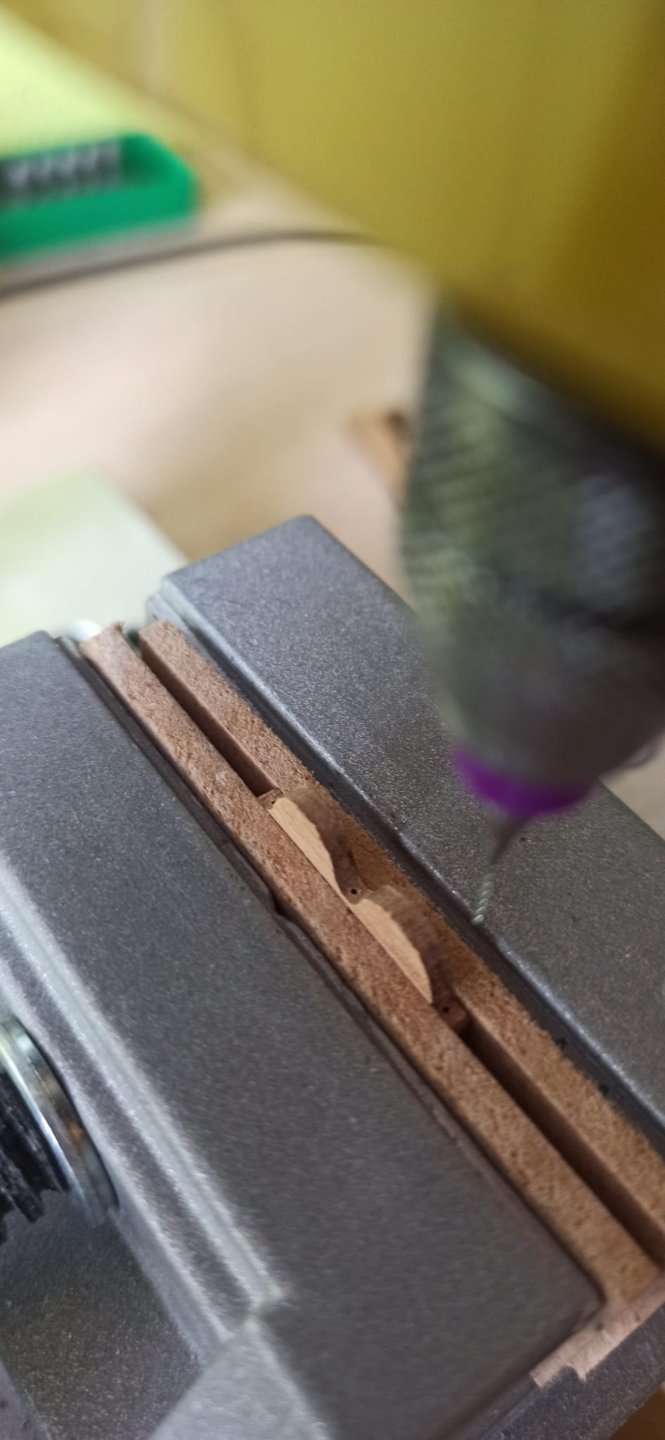

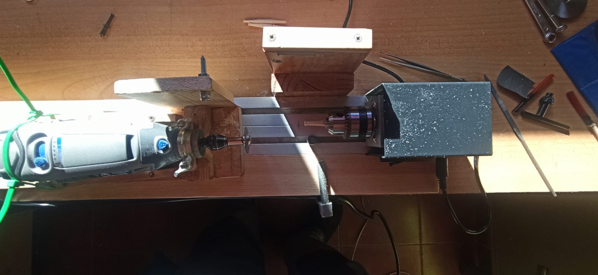

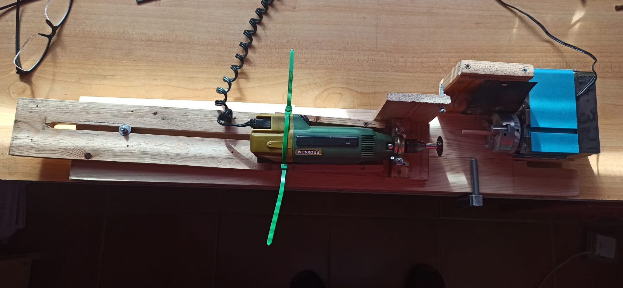

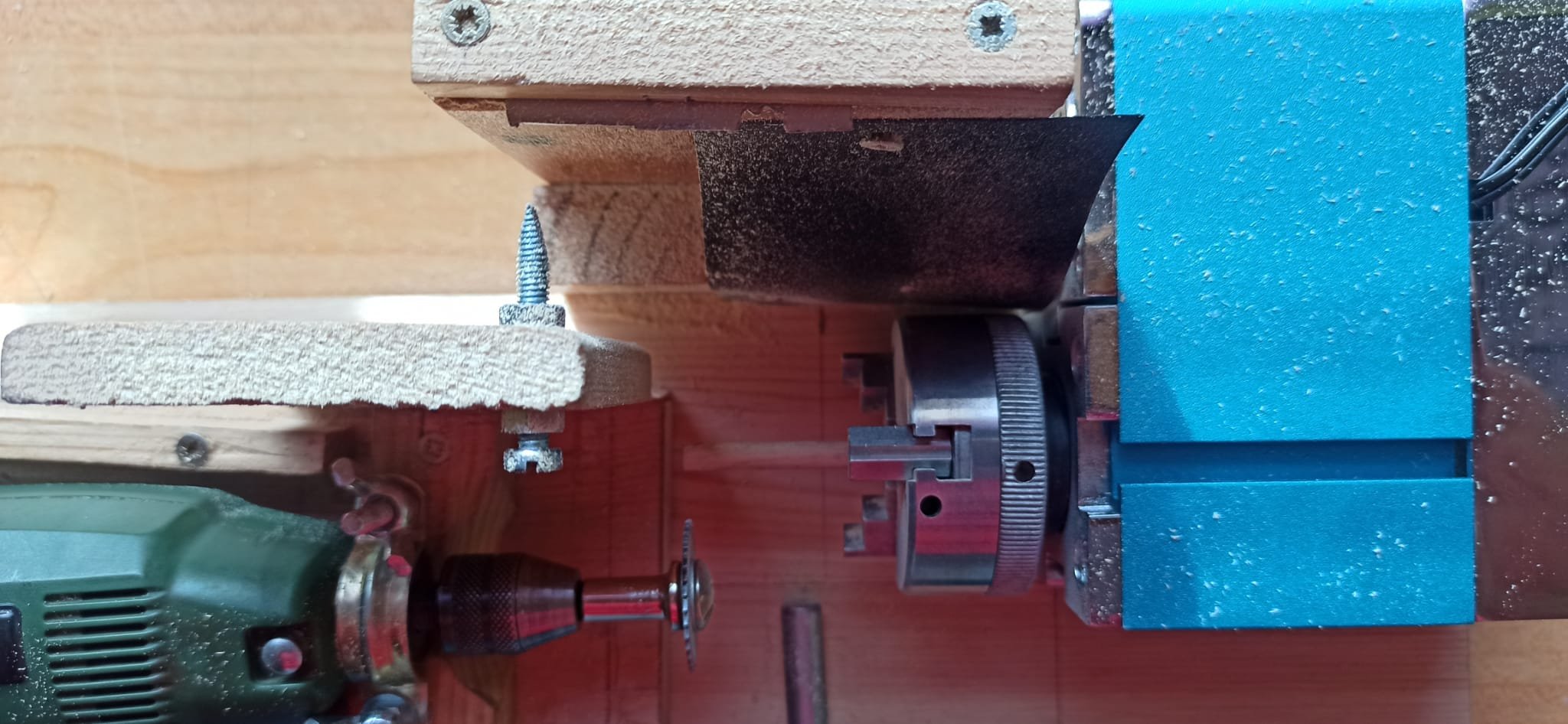

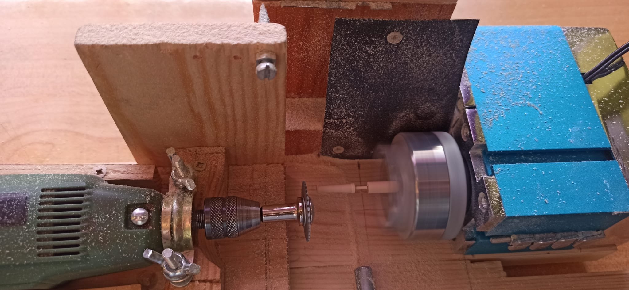

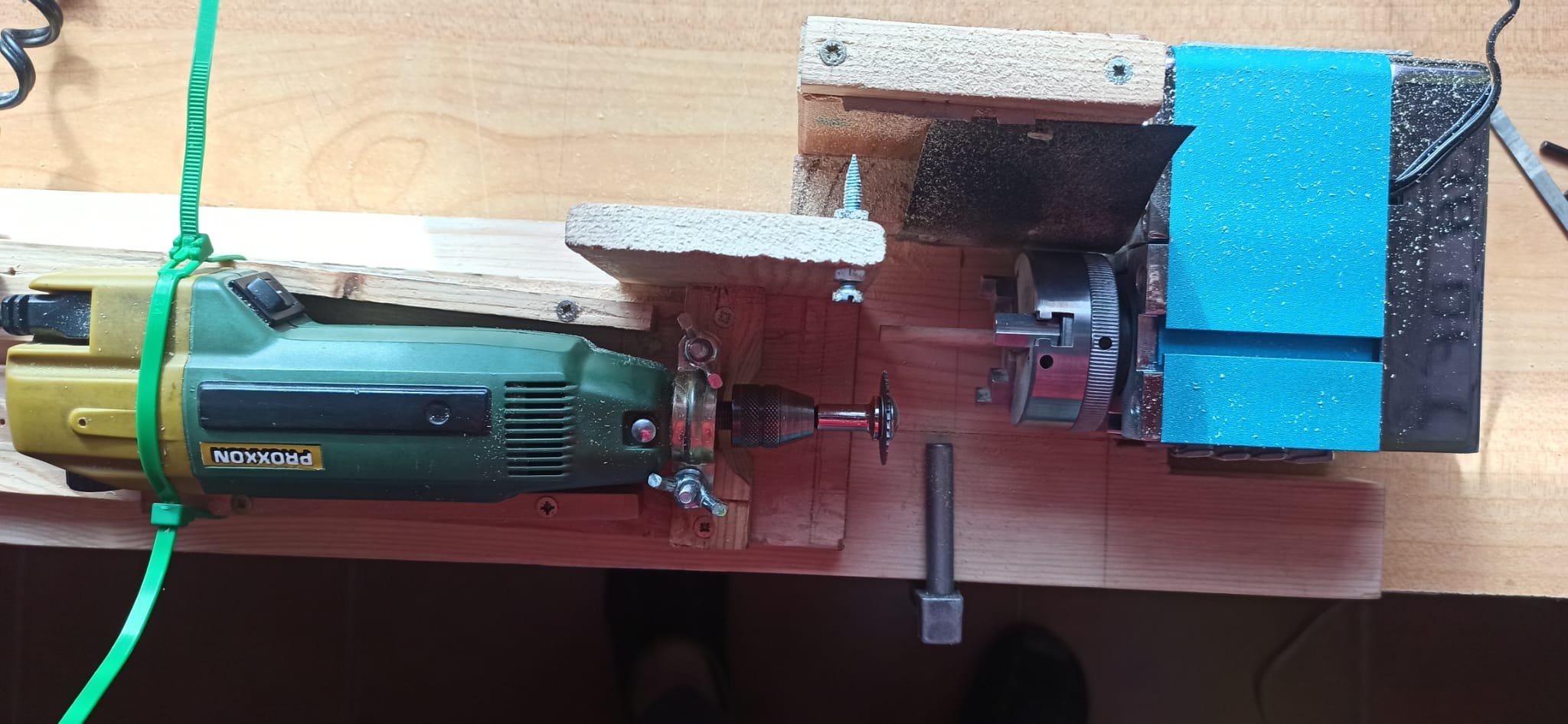

Buenas noches foreros, hace dias que no pongo nada, el finde he estado ciclando por esos montes de Ainsa, con su Peña Montañesa, jejeje...hoy he retomado el copiado de las espigas de los cañones, había que hacer cerca de 50, sin el torno copiador imposible, al final después de muchas pruebas, error, medio acierto, consigo hacer algo decente, la sierra no es buena, y queda algo basto el tallado, cosa que afino con una lima de aguja antes de cortar. Como sabeis emepce con el torno copiador con el minitorno chino, acoplandole a la madera base, pero...tenia la limitación de que solo podia hacer dos de cada uno por cada extremo, pues el eje es macizo, al pillarme el otro algo mas completo, podia meter la varilla entera e ir recortando según hacia.
Por cierto, Leopoldo ya he visto el hilo del Glorioso, el tema de la capa, creo que lo intentaré con el papel de seda, a ver si no lo dejo chapauza total :dance: :lol: :lol:

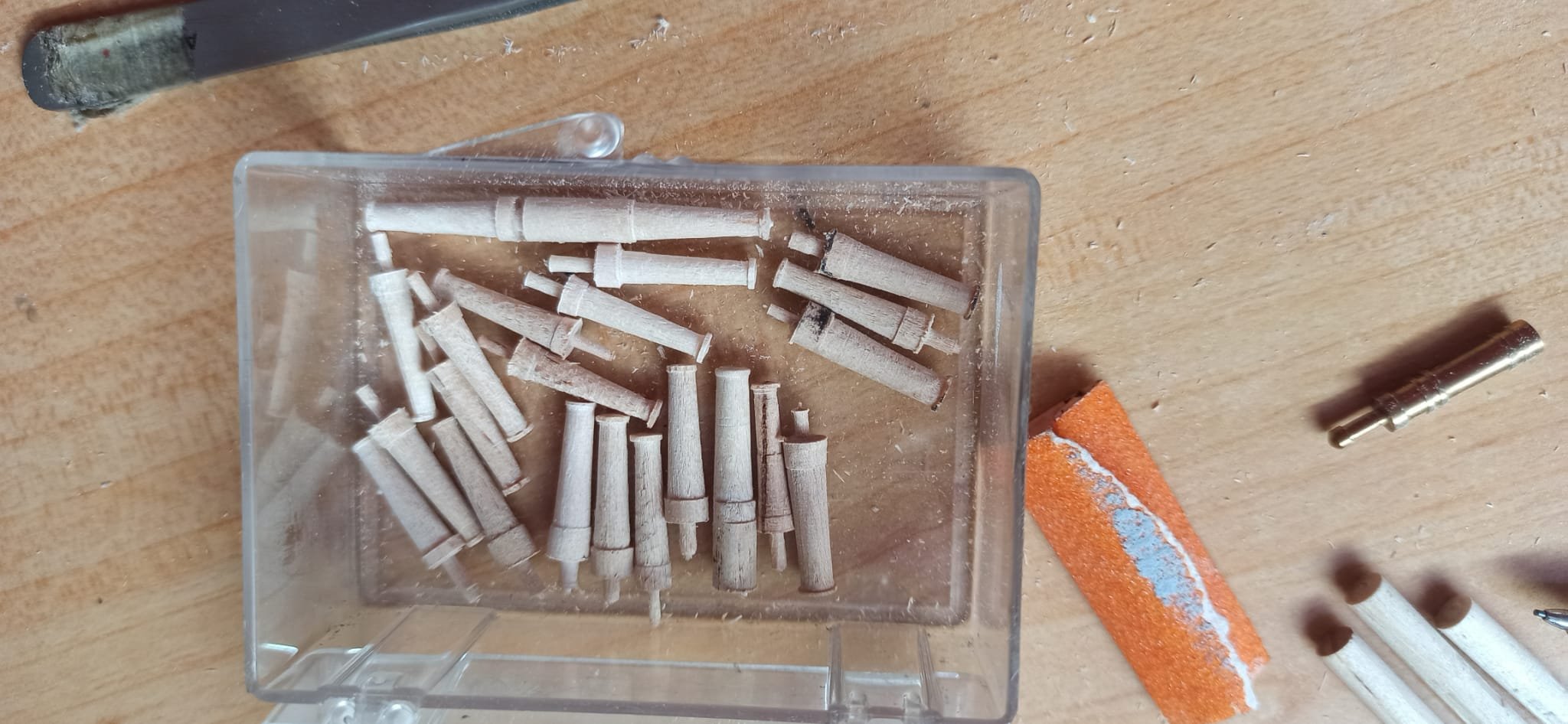

Las primeras tandas, con alguno como digo, hecho en los dos extremos, aquí utilizaba el Dremel, pero el eje hace demasiado ruido.

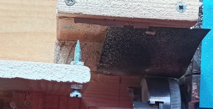

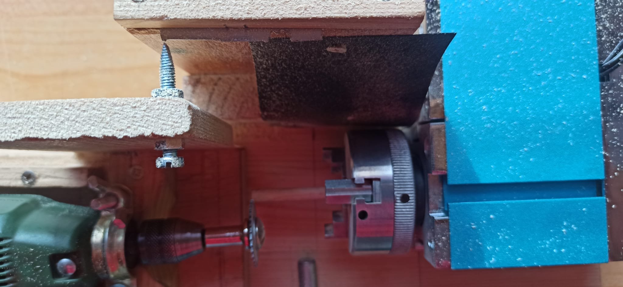

Deshago lo hecho y con la cabeza del nuevo torno, rehago el copiador, usando el Proxxon, mas estable

La madera no es muy buena, esta claro, y la cuchilla tampoco, espero que la pintura los deje algo más decentes.

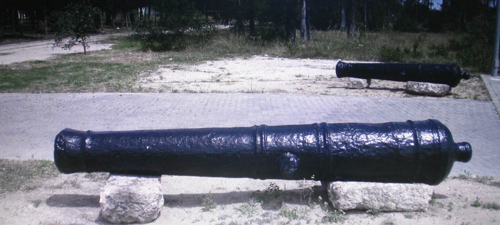

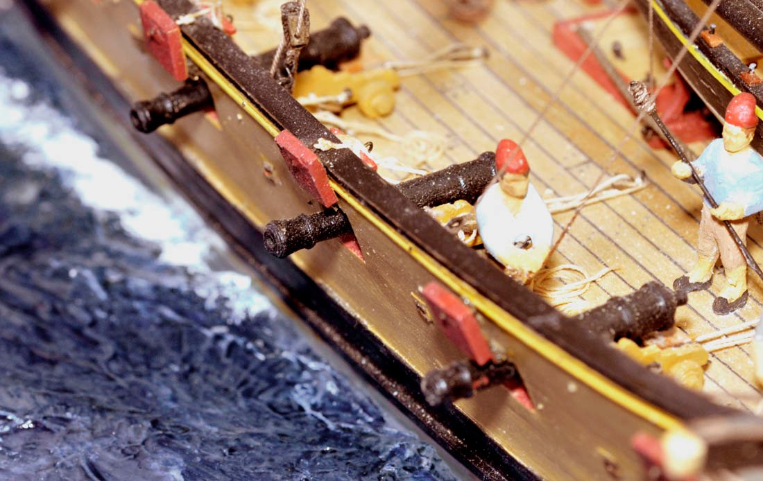

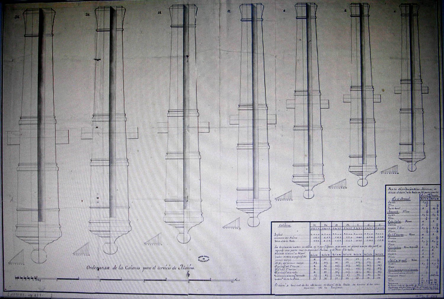

Hola Cristóbal. Todo un éxito te felicito. Tu escala es muy pequeña quizás por eso has simplificado la forma de las bocas prescindiendo de la tulipa . No pasa nada, una vez pintado y puesto no se nota mucho, quizás no tienes un dibujo con la forma que deben tener. En estos cañones el eje de muñones no era coincidente con el eje del ánima sino que quedaba más abajo, medio calibre, como puedes apreciar en la foto.

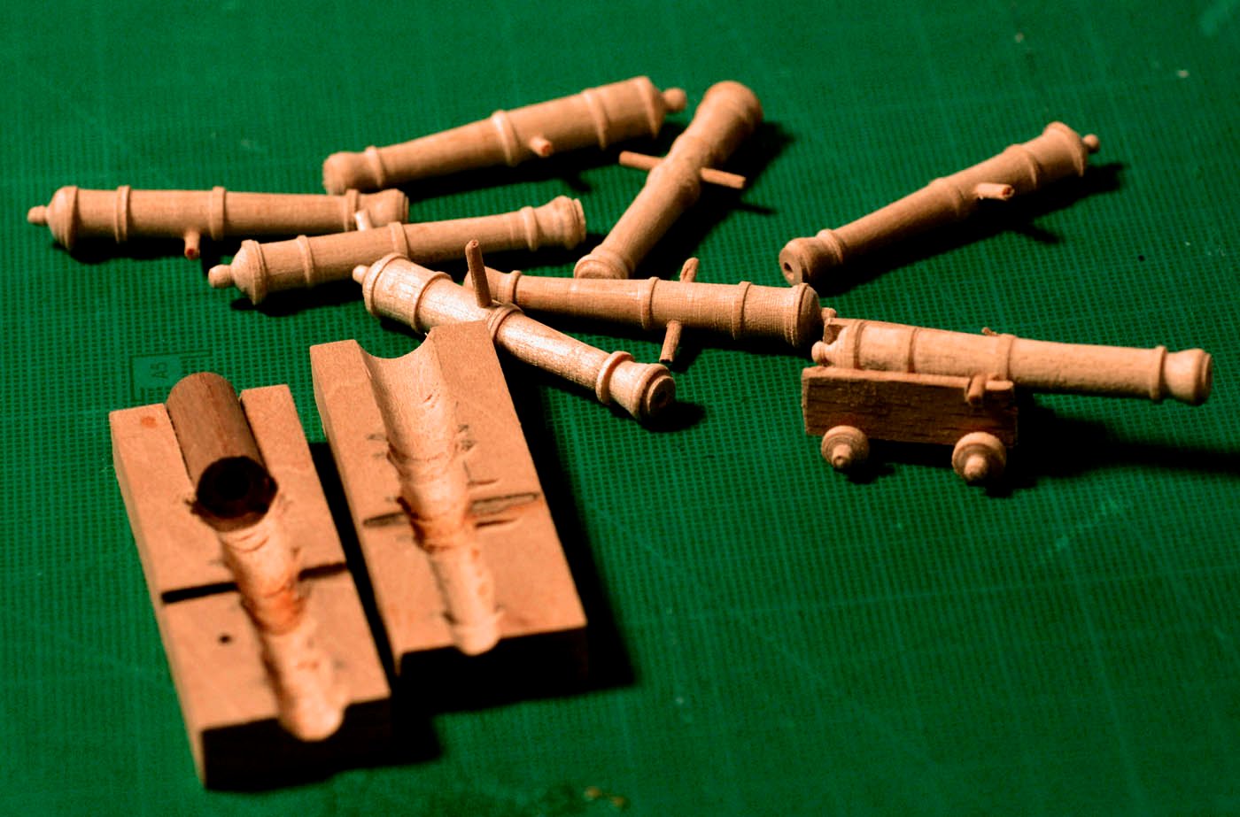

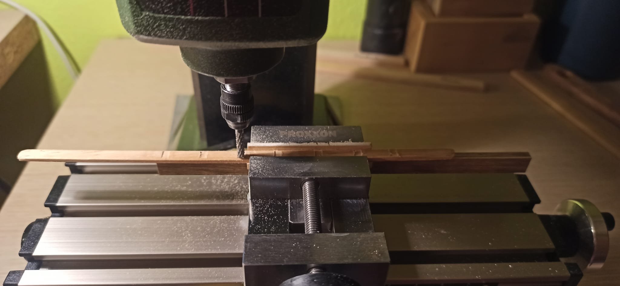

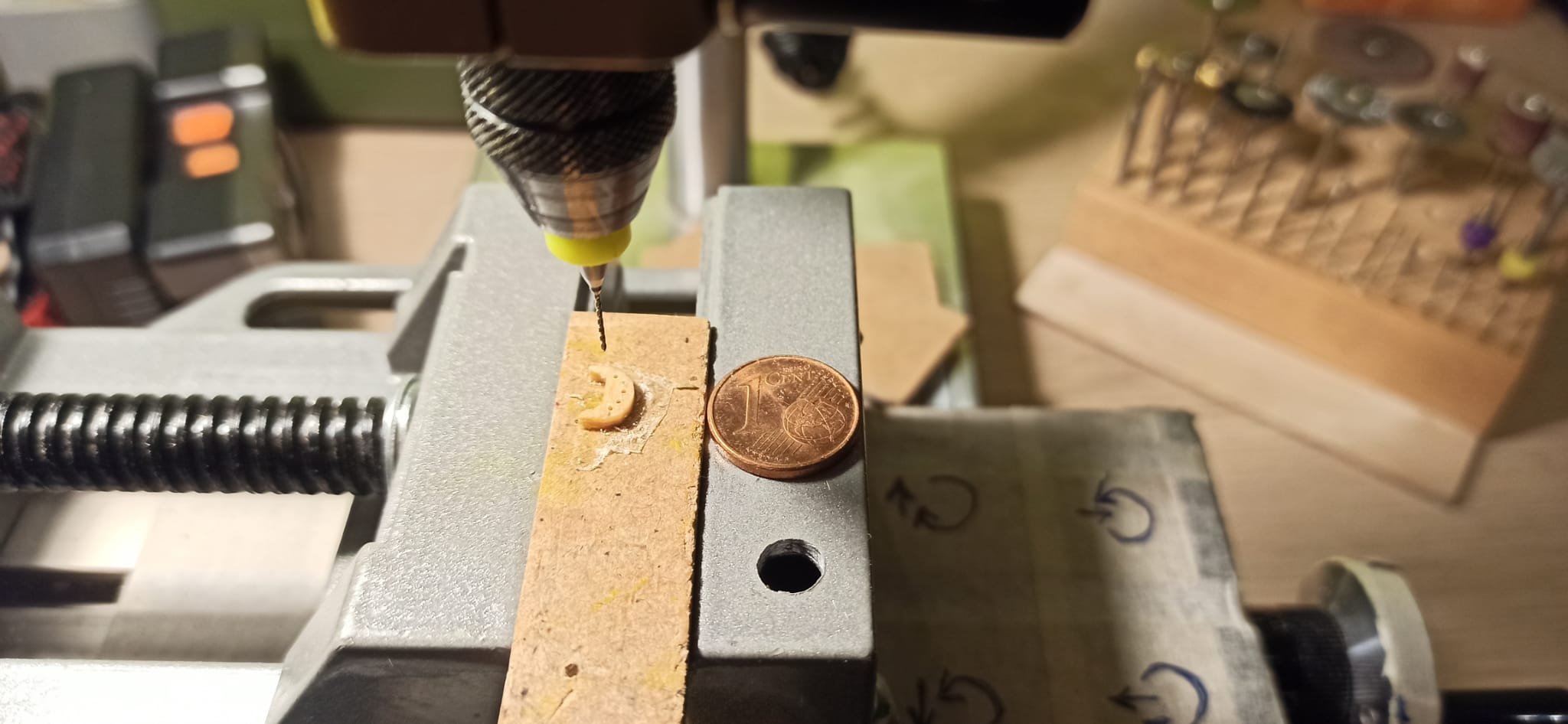

Pongo una foto de unos que tuve que desechar por demasiado gordos ( mal reglaje del palpador), por si alguien los quiere. En esa foto se ve la cajita para taladrar el eje de muñones, debería ser más grande para guiar el taladro del ánima .

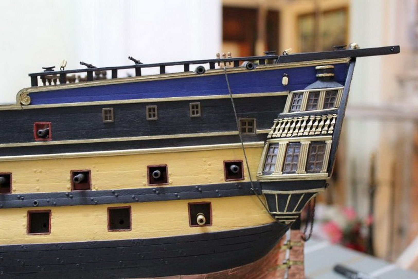

En cuanto a apariencia pongo una foto del jabeque, tienen un poco de polvo y el macro no perdona.

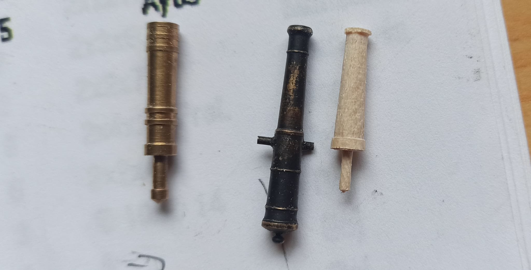

Eres lo más @Leopoldofran siempre estas para dar datos y ayuda :clap: :clap: :clap: , un pozo de sabiduría. ten en cuenta que son de 3mm de diámetro, y de 17 mm de largo, la tulipa de la boca la tiene, pero con esa sierra y la escala, poco creo que puedo hacer, contento estoy a pesar de todo, y si, ya se que los muñones no van al eje, lo se por experiencia, pues después de pegarlos en cubierta, vi que había colocado cada uno en una posición, a pesar de haber utilizado un molde para que todas las bocas quedarán a la misma altura, lo ví después de haberlos pegado todos, casi imposible reparar sin hacer un desaguisado.
De izq a dch el que venia en el kit (horroroso) el comprado en pag. china y el fabricado, creo que se ve algo de tulipa, ,de esas maneras
Aqui he ampliado la plantilla, la boca es mas redondeada, pero a la h de copiar, los copia todos rectos...a saber. El palpador os puedo asegurar que es afilado, como un bisturí

Bueno, es que son muy pequeños pero están doscientas veces mejor que los del kit que son del tipo hermanas Garse
La plantilla está bien. Por favor pon la dirección del cañón chino, tiene un pase.

Gracias Cristóbal, la tulipa me parece un poco demasiado abierta pero ceo que valen la pena, son muy baratos

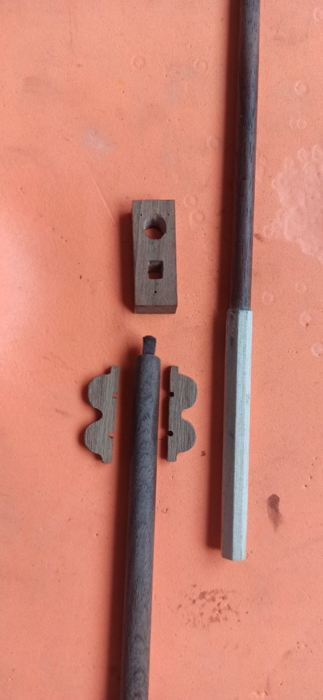

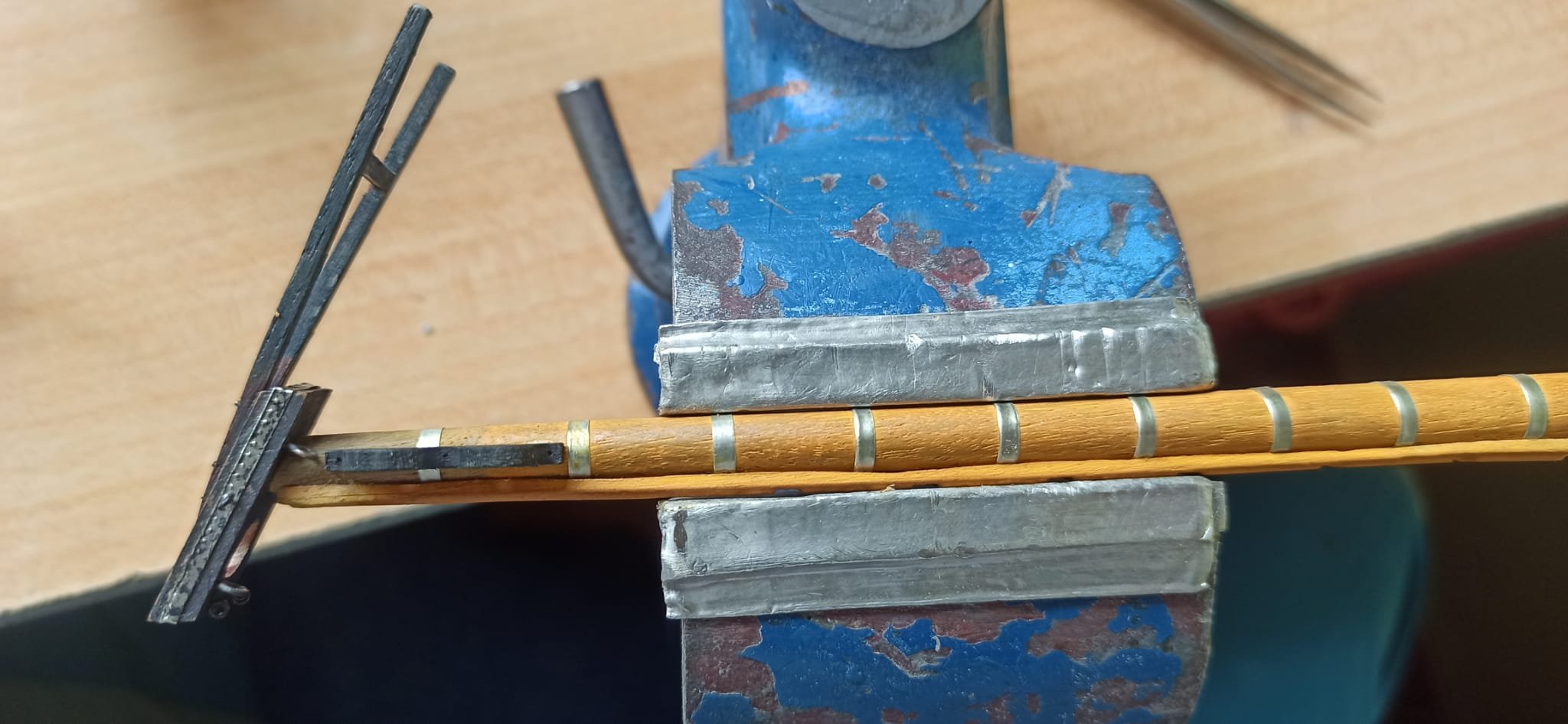

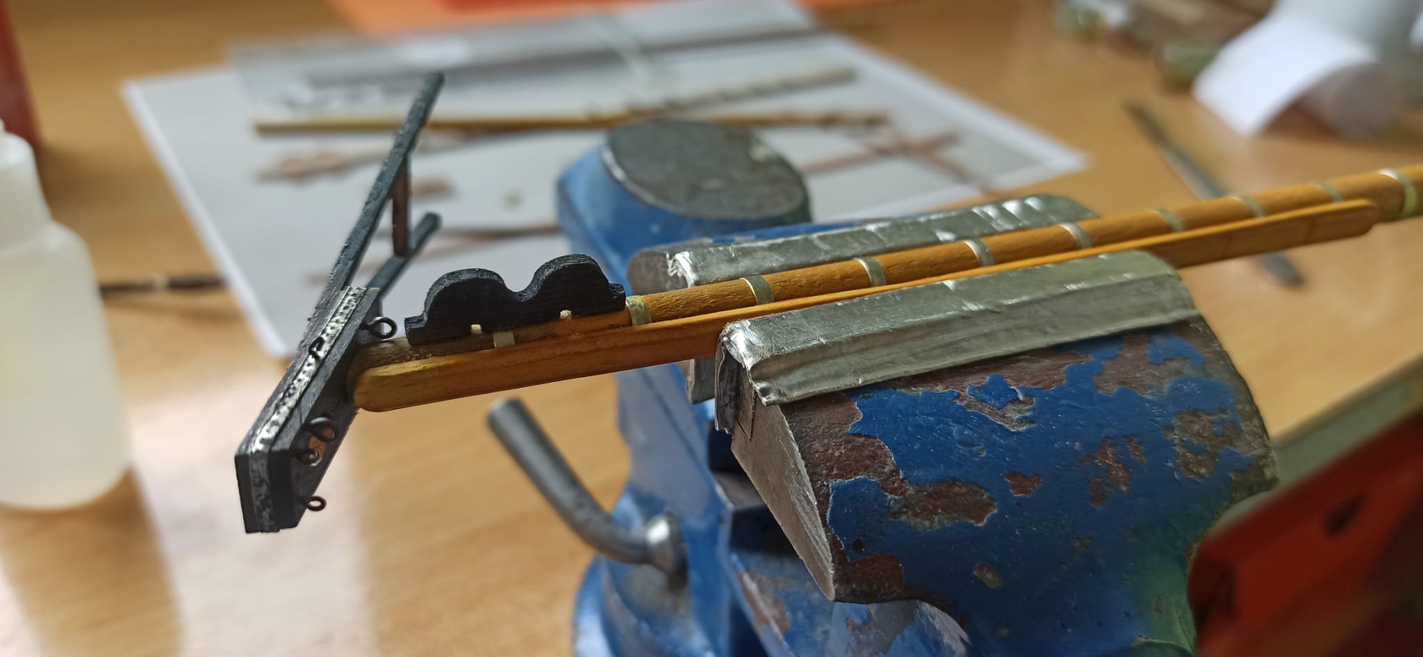

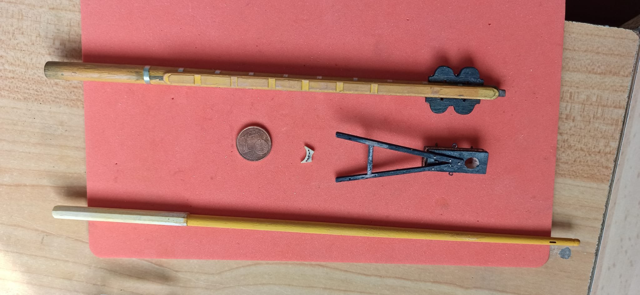

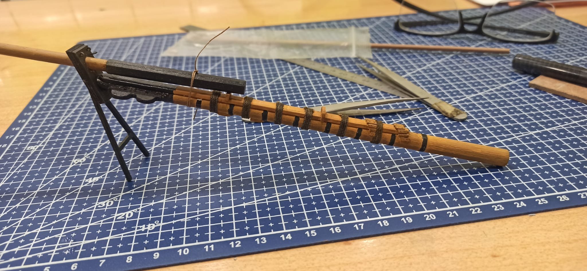

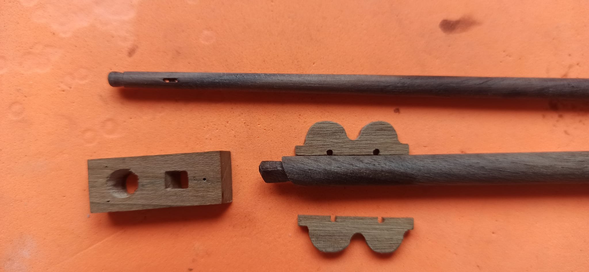

Bueno, como todos vamos variando tareas y haciendo pequeñas cosas que luego hacen un todo, llevo dias dandole al Bauprés, y esta casi, y digo casi listo...y claro surgen dudas, que ahora os espondré, por que no veo donde ni como voy sujetarlo, las Trincas del Bauprés no se por donde tiene que pasar, creo que no realice los agujeros pertinentes en el Tajamar :think: ...en foto os lo consulto.
Sigo copiando de Jean Marie, Bluenose y @MMP que creo que en tema de Jarcia y mástiles ha hecho un buen trabajo, por eso no me explayo mucho en datos, pues ellos lo hacen con todo detalle. Pena la traducción del Francés, por que sale cada cosa, :lol: :lol:

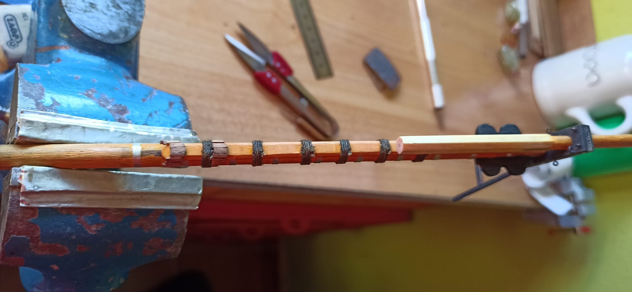

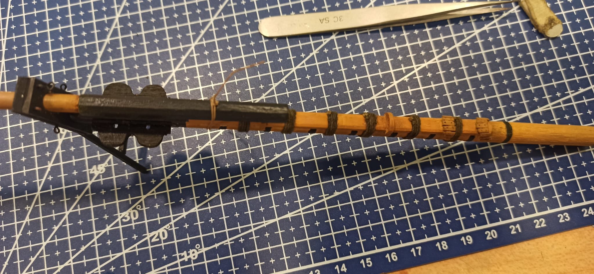

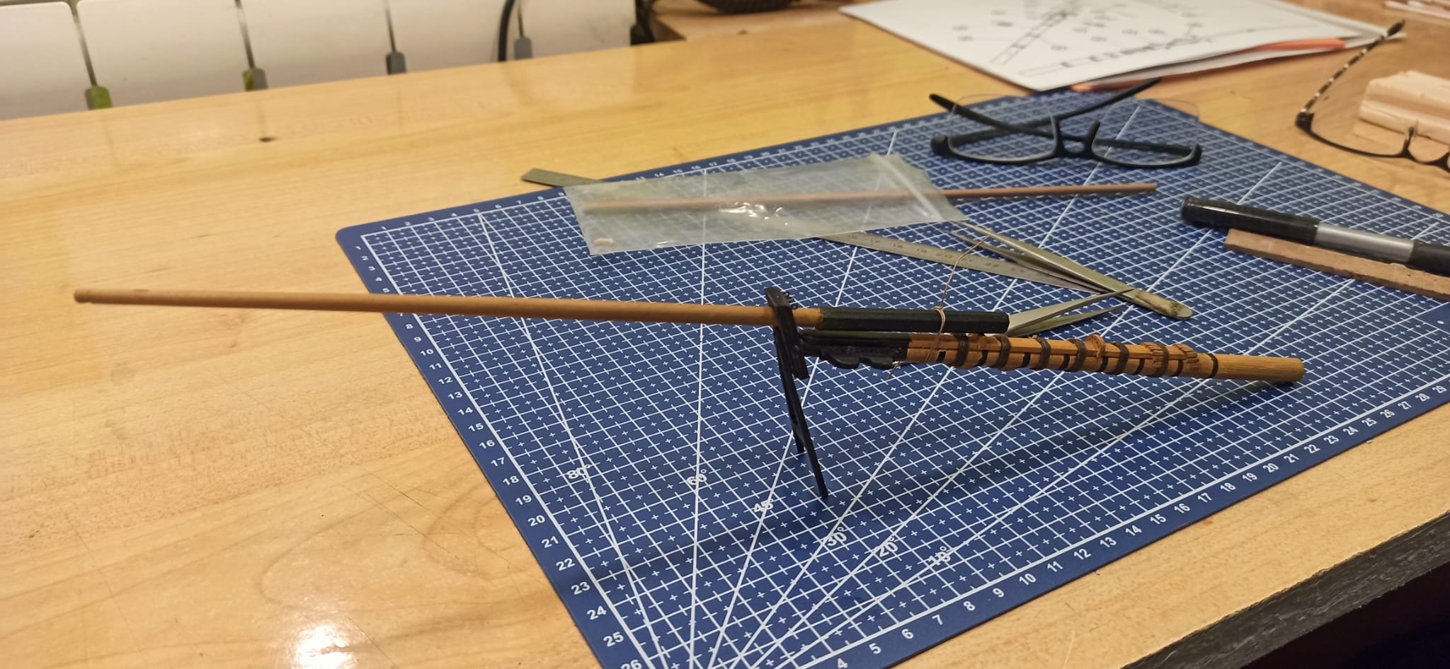

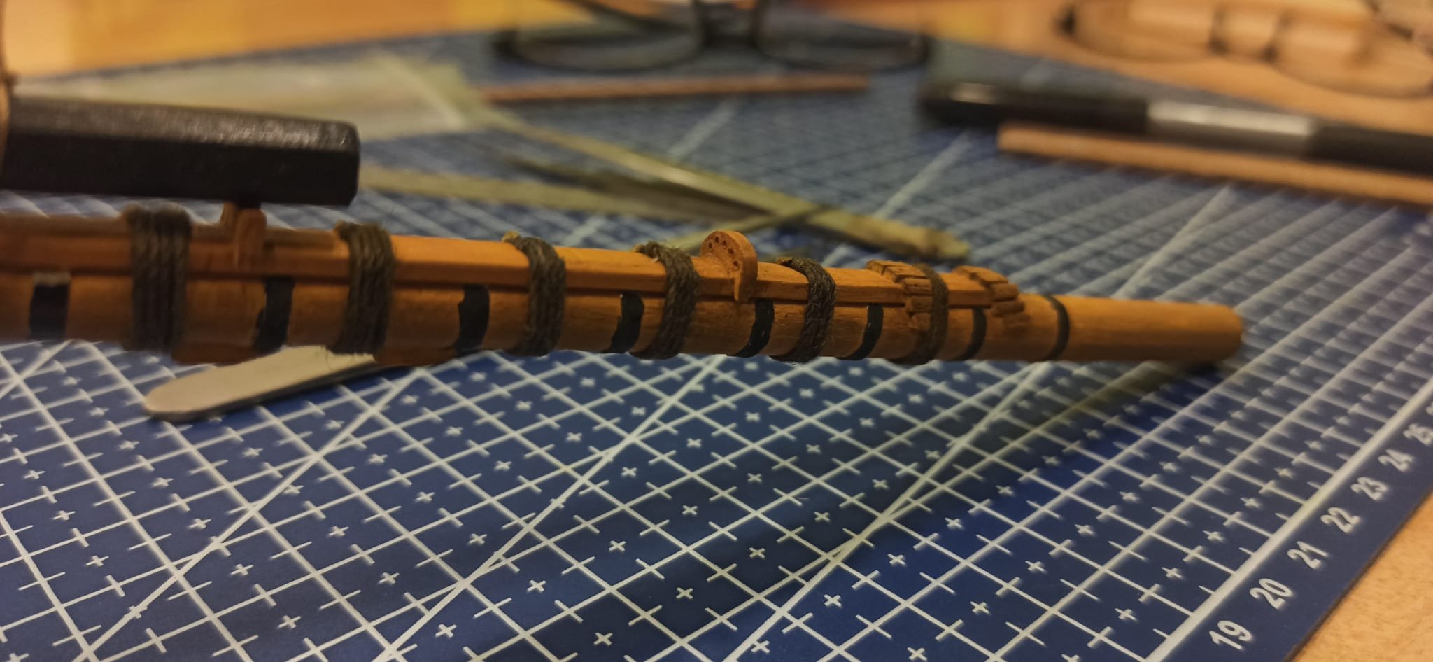

Sigo con más fotos, faltaría aparejarlo...pero debo darle mano de barniz, por que acabo llevandome el tinte del ocre en los dedos, y quedando con un aspecto demasiado sobado el tono.

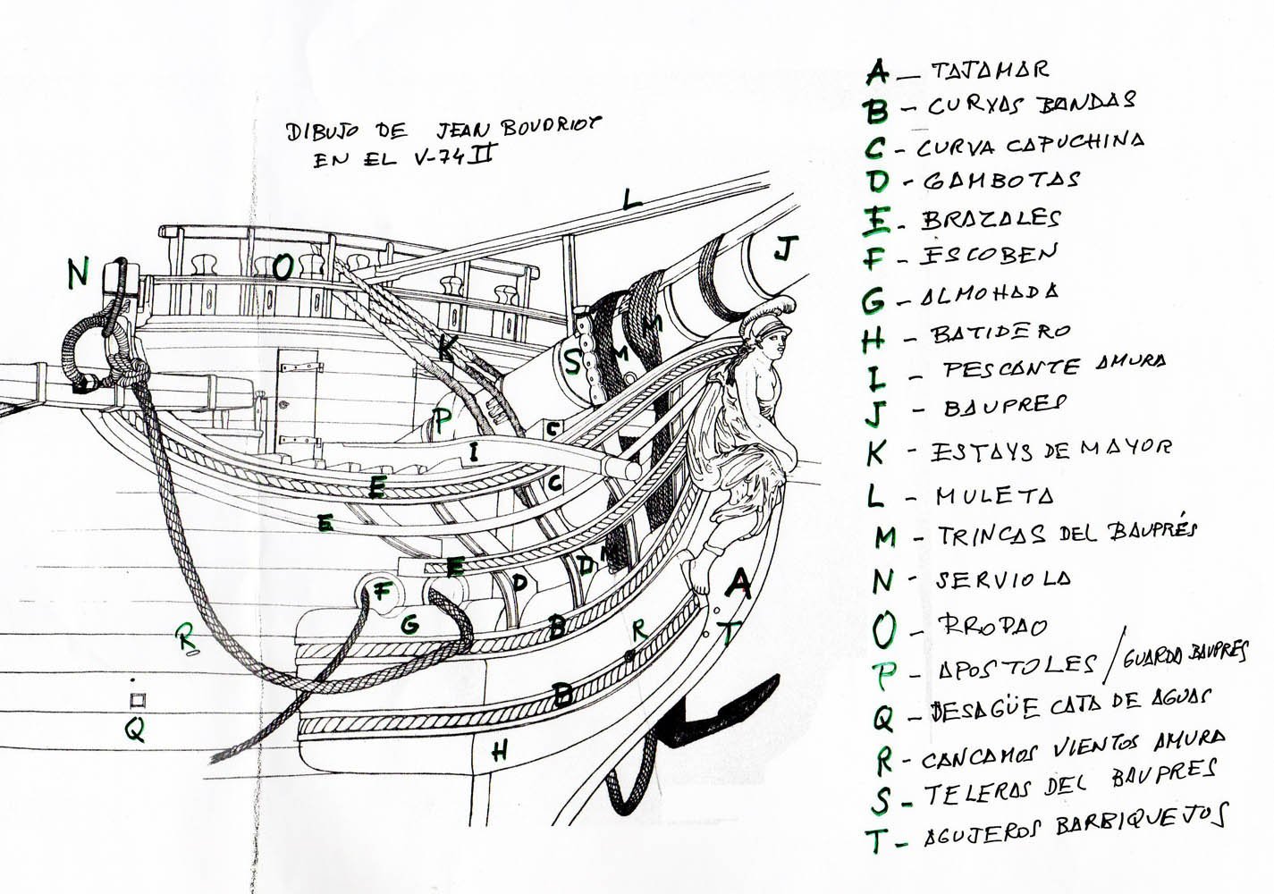

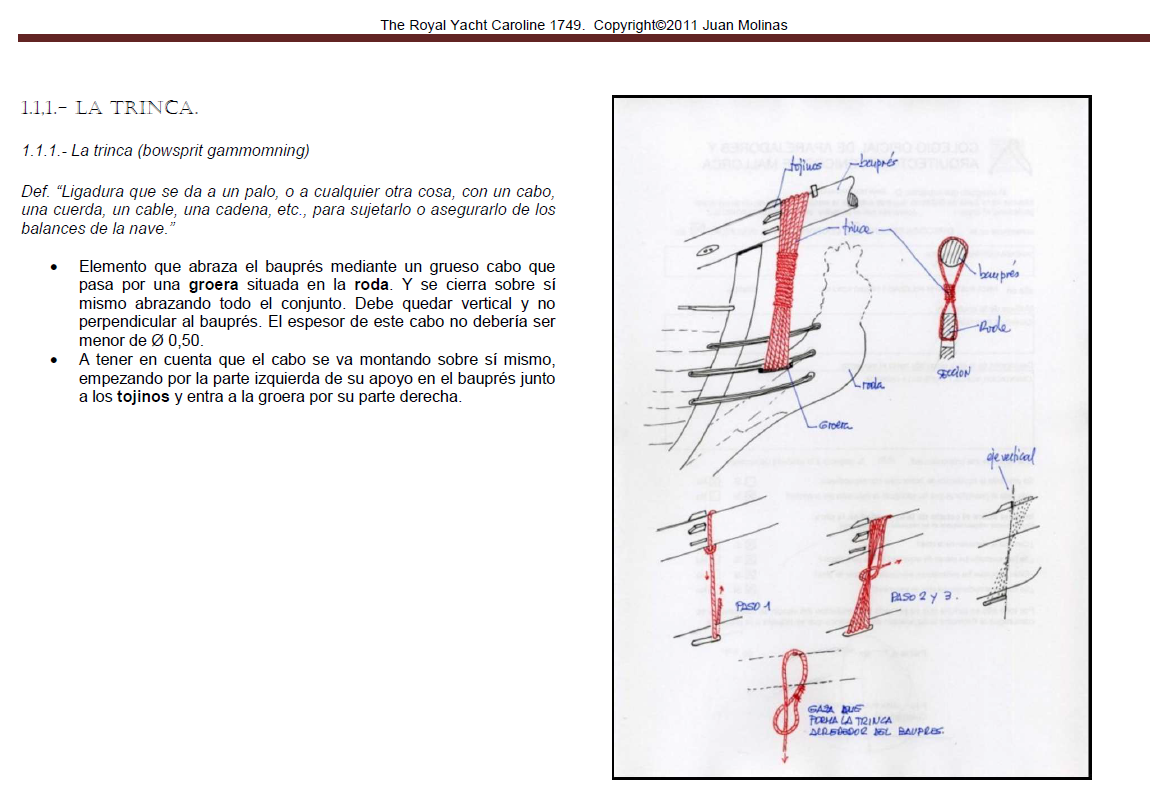

con permiso del autor, en este dibujo se ve perfectamente, las Trincas

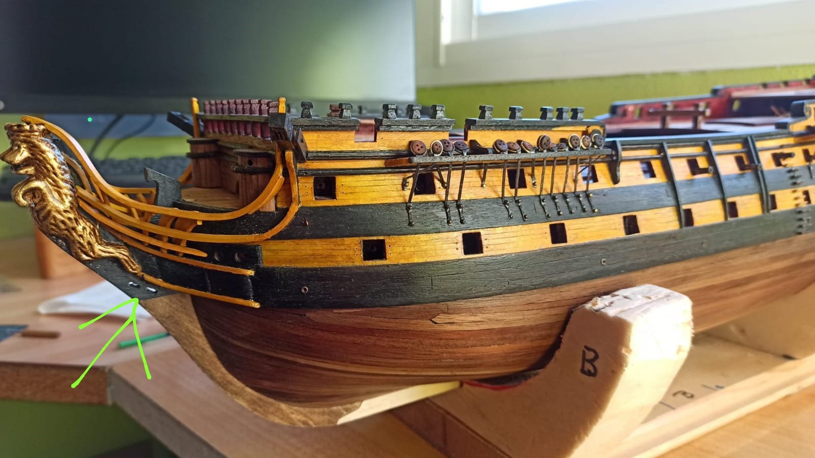

Entiendo que iran aqui? ...pero tengo las curvas bandas, a ver si alguien me ilumina

Efectivamente, el que todos ya sabeis, me ha confirmado, y luego revisando el manual de Molinas...lo pone muy claro, con permiso del autor, adjunto captura las trincas, el manual es de libre descarga desde su pag .https://carlosys.com/blog/juan-molinas-modelista-naval/
