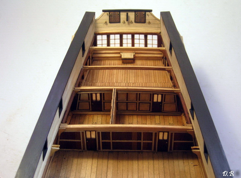

Hola Dominique, esa foto desde arriba ayuda. Vamos a ver que sale. Resuelto solo cuando este finalizada y a gusto con ella

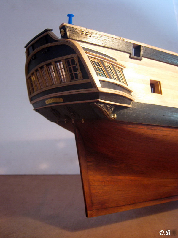

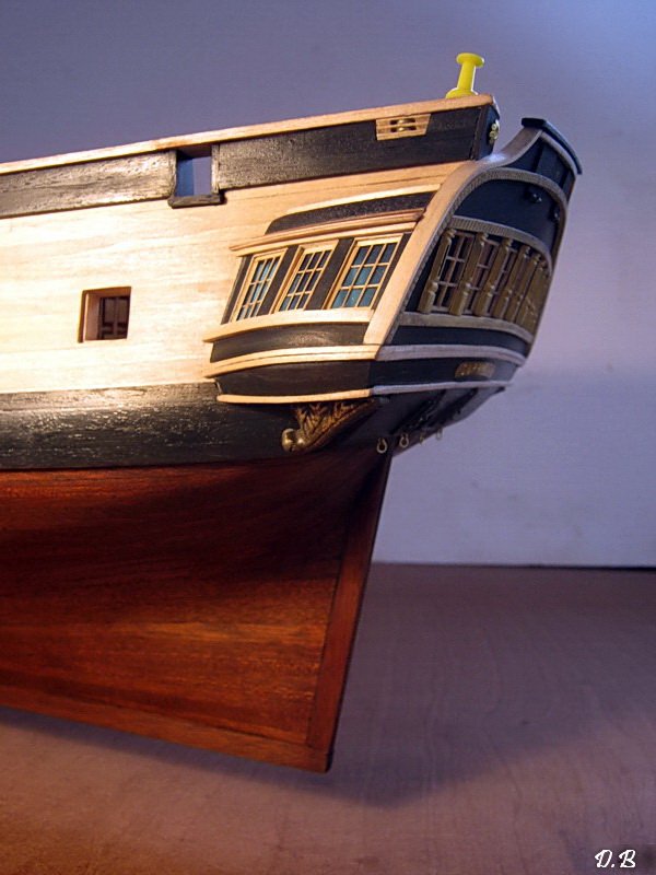

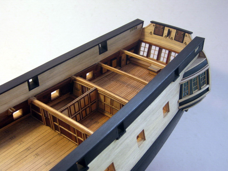

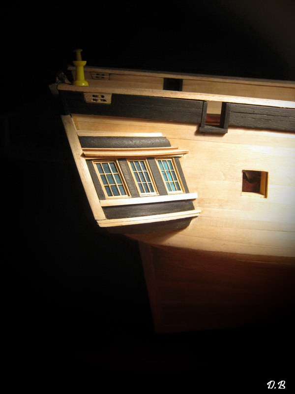

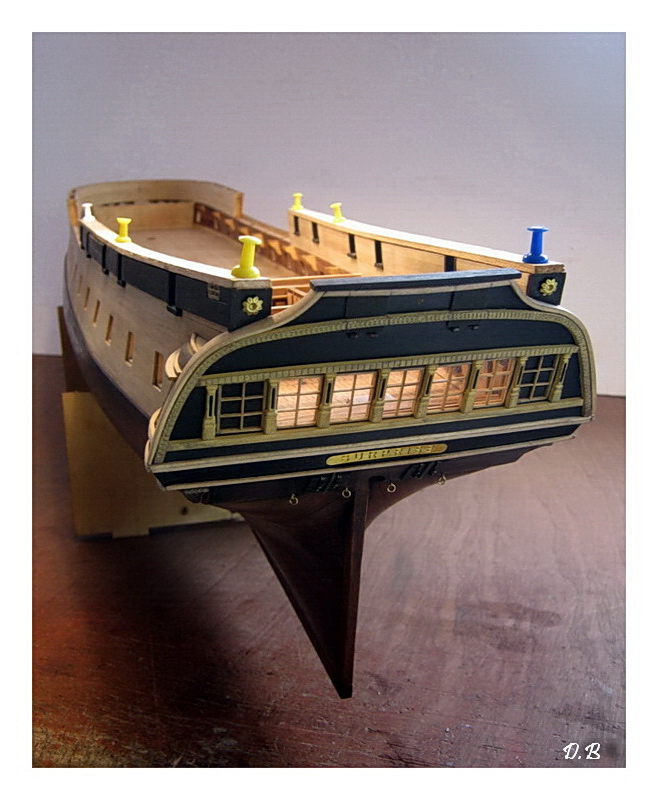

Hola todos
Seguimos
Espejo de Popa
Colocacion del techo ( faltaria algunos detalles )
Las fotos :
Continuara ....
Feliz final de semana para todos
Pura Vida
@+Dominique
Seguimos
Espejo de Popa
Las fotos :

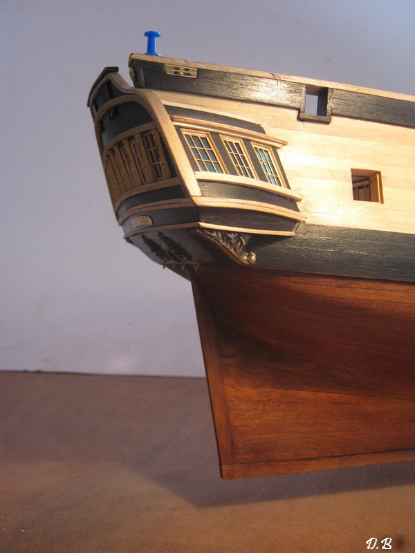

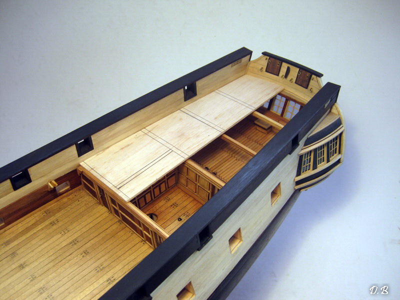

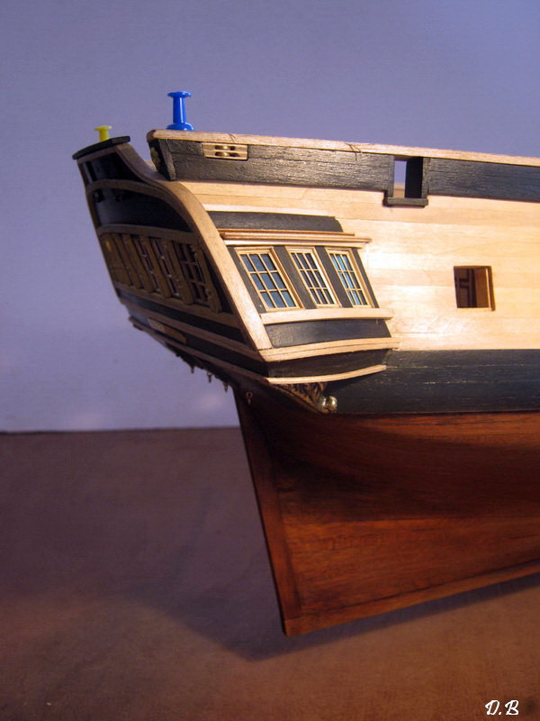

Hola todos

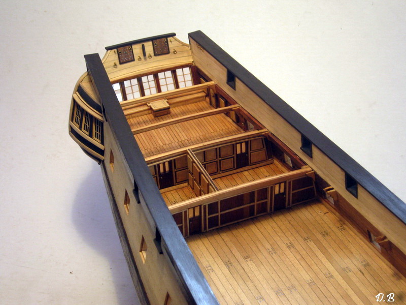

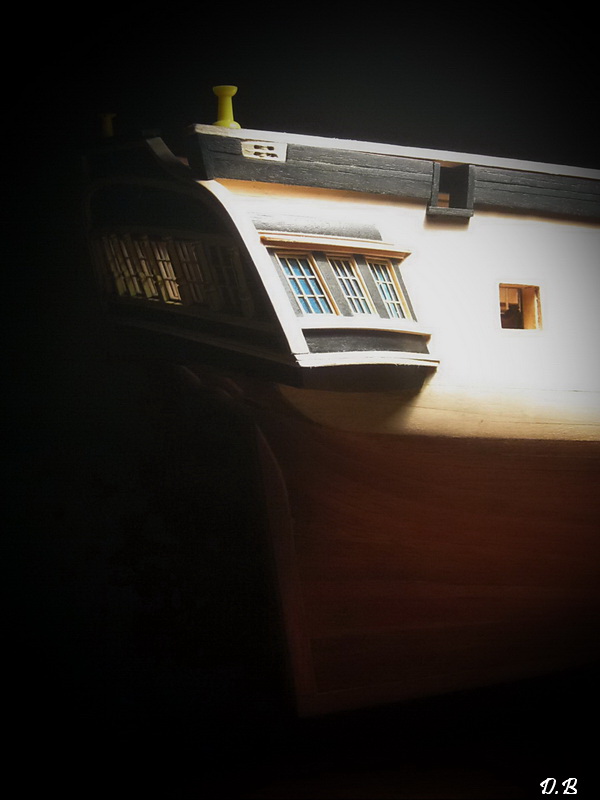

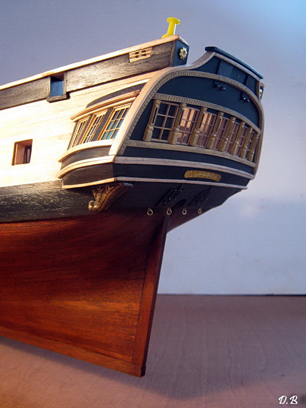

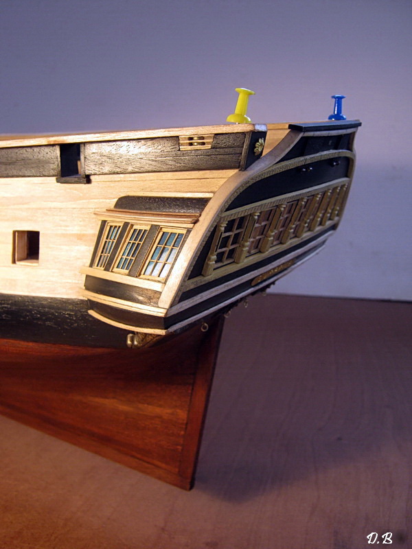

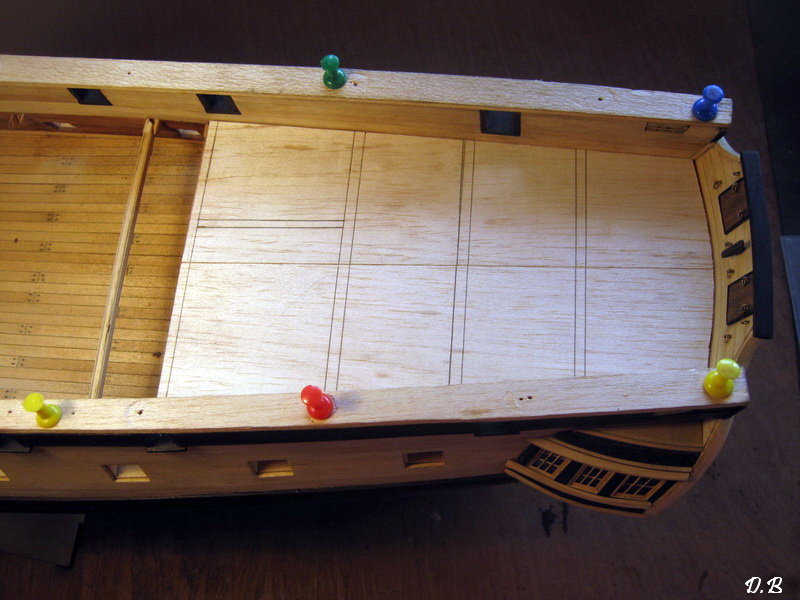

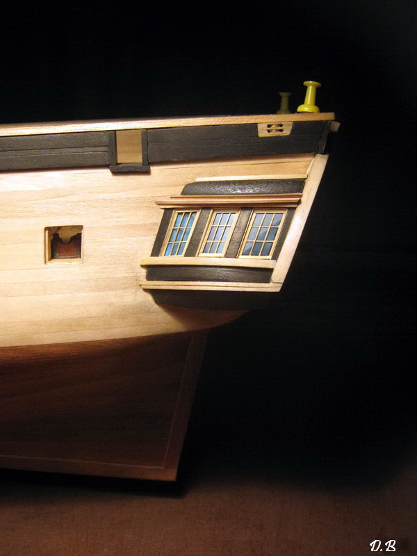

Avance de principio de semana .
Colocacion de las precintas inferiores / puertas de las troneras de gardia-timon / cancamos para la cadena de salvaguardia del timon .
Finalizacion y acabado del Espejo y Castillo de Popa ( de momento quedara asi )
Las fotos :
Continuara .....
Feliz dia para todos
Pura Vida
@+Dominique
Las fotos :

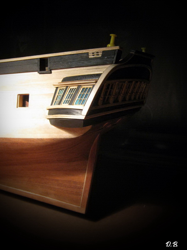

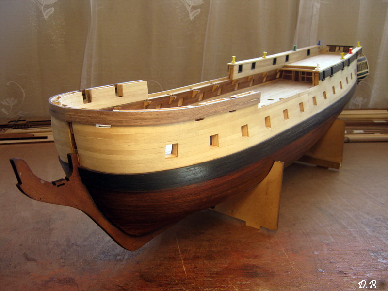

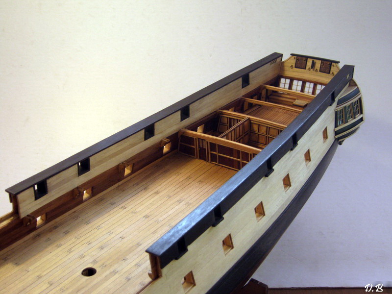

Hola todos

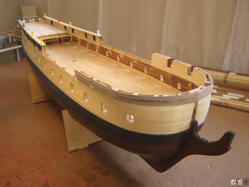

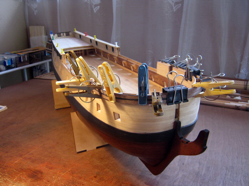

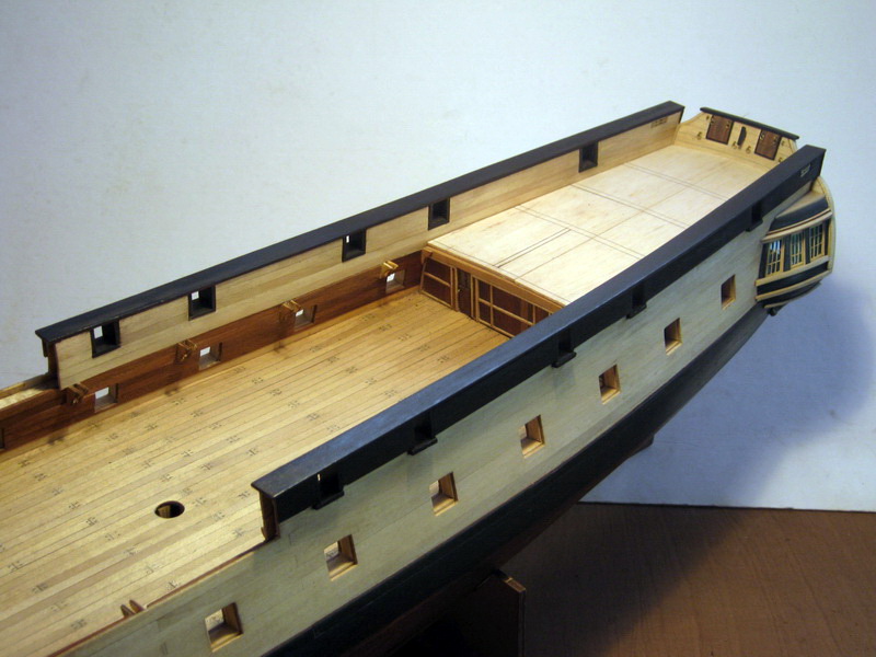

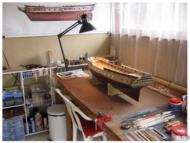

Seguimiento :

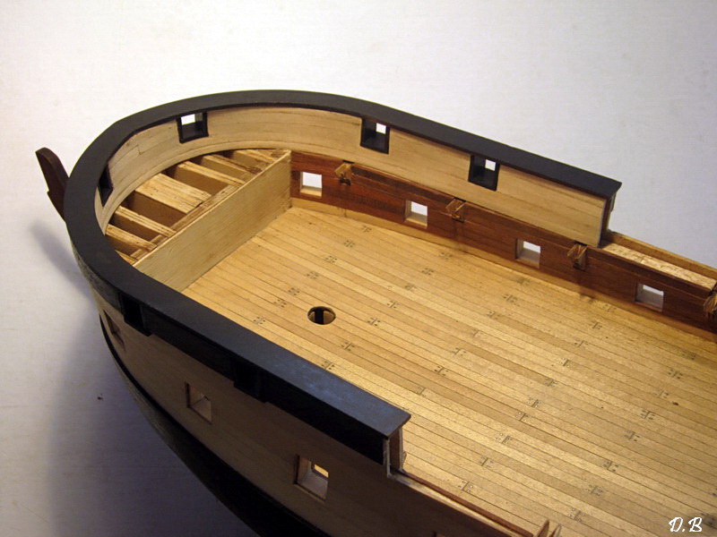

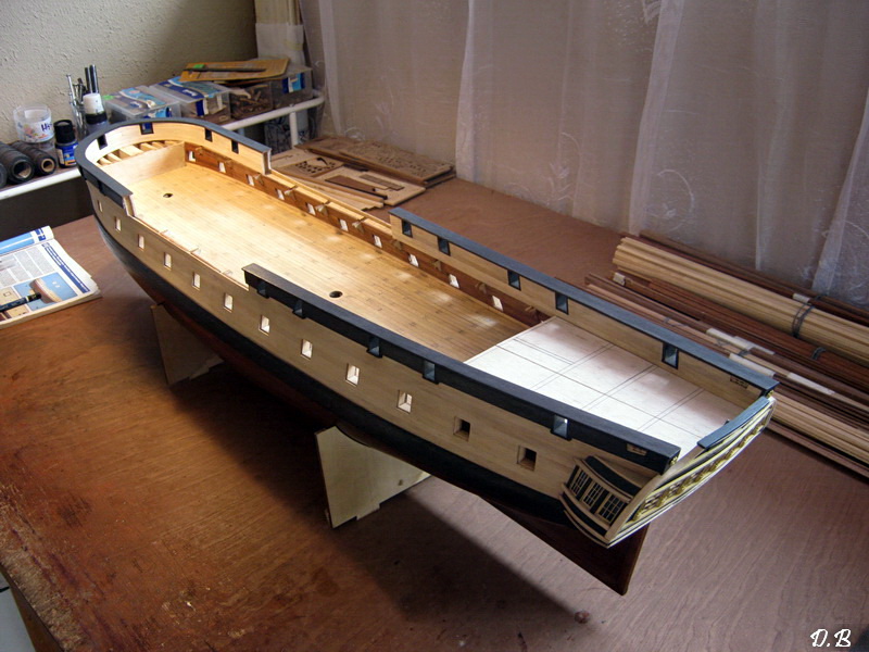

1/Realizacion de un protector contra el polvo puesto que todavia hay que cortar y lijar madera .
2/ aberturas de las troneras y amuras de la segunda cubierta
3/ Colocacion de los cintones
Vista generale Pronto
1/Cortes de los citones
2/ colocacion de los marcos de troneras
3/ tintar los cintones ( tinta china )
Feliz tarde para todos
Pura Vida
@+Dominique
Seguimiento :

Hola amigos
Que pasen todos un Feliz Navidad y un prospero Año Nuevo .

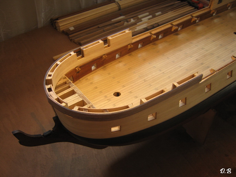

Hola Juan .. un Feliz Año tambien asi que un Feliz Año Nuevo para todosjuanros escribió:Feliz año, Sr. Banton,

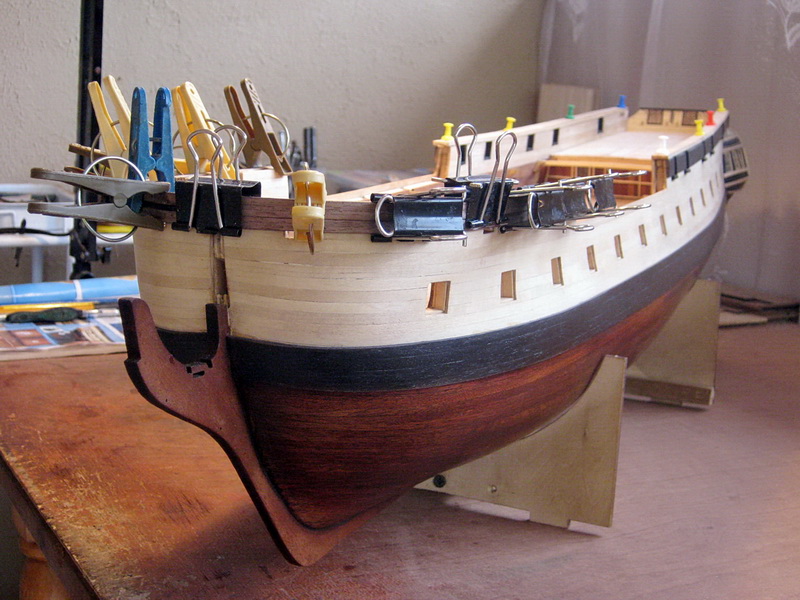

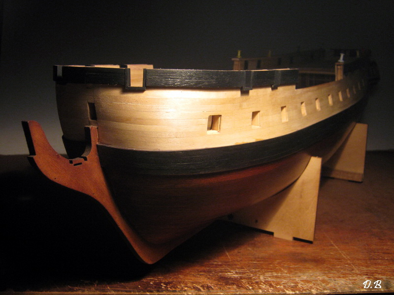

Aquí me tiene, libreta en mano, tomando nota de sus técnicas y trucos. Y tras la presentación, una pregunta comentario:
Veo en esta última página que tras abrir las troneras de la 2 cubierta y poner los cintones, procedió a cortar estos últimos. En mi ignorancia, a mí se me habría ocurrido poner trozos de cintón ya cortados a las medidas entre troneras. ¿Hay alguna razón técnica para hacerlo con cintón corrido y cortes posteriores?
Muchas gracias por la calidad didáctica de su trabajo.
Juan
una sencilla razon ... una curvatura muy prononciada en proa me obliga a proceder de esta forma con los cintones .... curvandolos y pegandolos antes de abrir las troneras del contrario sere muy dificil en realizar con trozos cortados donde las medidas cambiarian con la amplitud de la curva sin hablar del alineamiento de todos los cintones durante sus colocaciones .
Nota : mas corto el cinton a cuvar .. mas resistencia da para tomar forma y de hecho se rompe .
Este procedimiento quita muchas dolores de cabeza en este sentido
Espero haber evacuado tus dudas al respecto

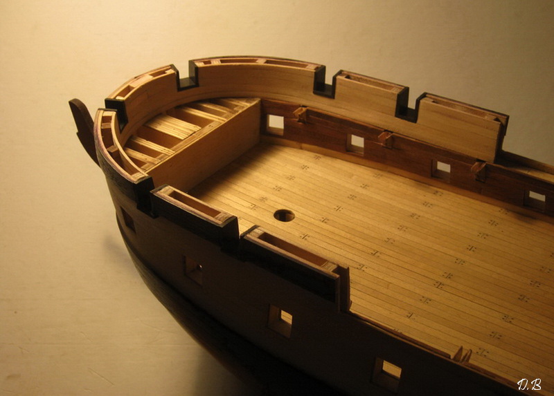

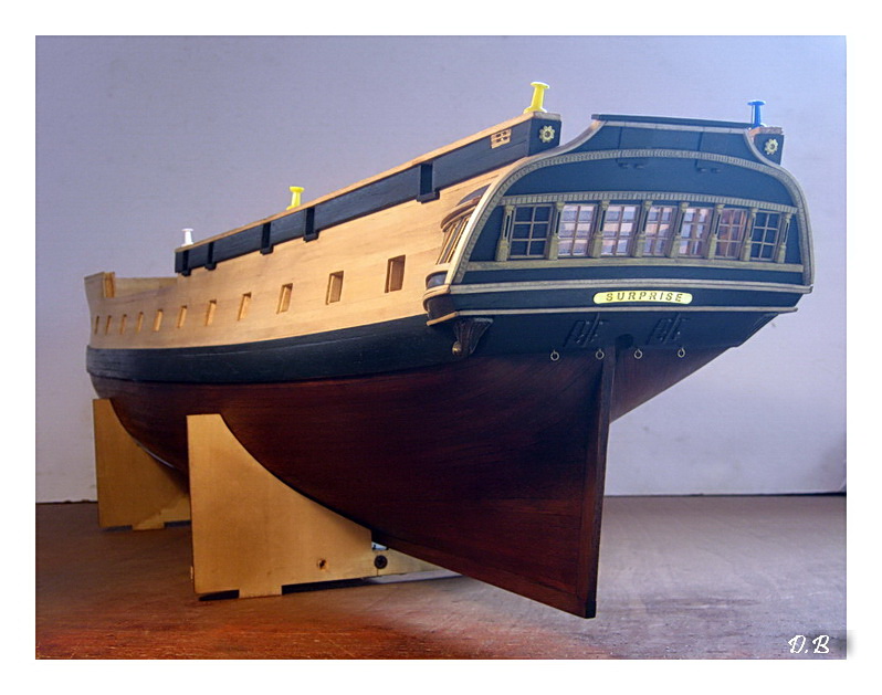

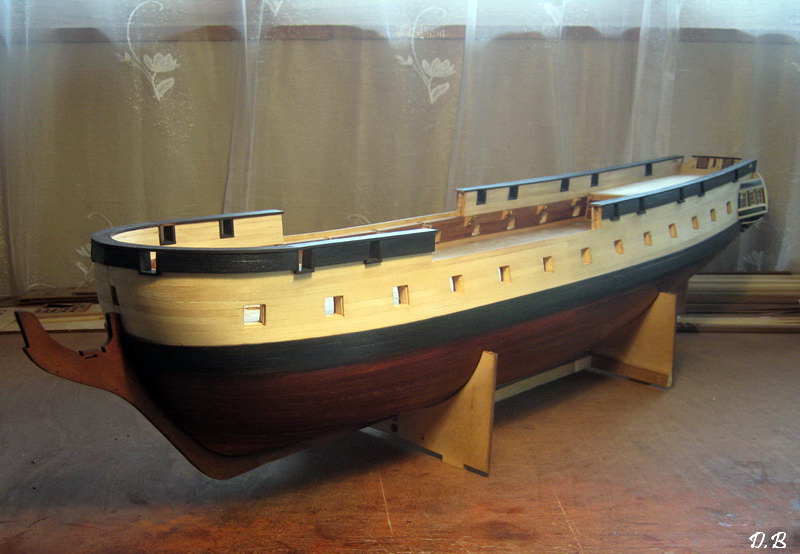

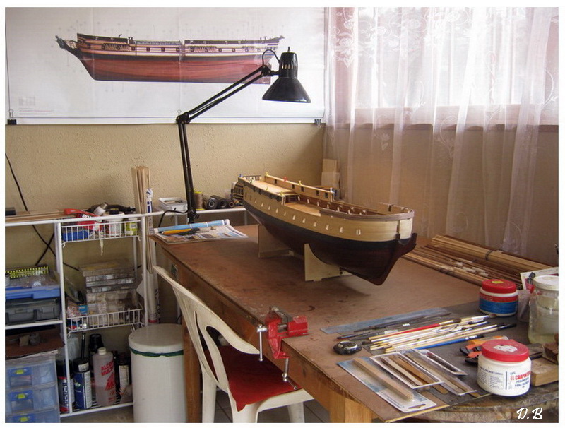

Hola amigos
Bueno regresamos al astillero deseandoles un Feliz principio de Año
Aqui vamos :
4/ Colocacion de las tapas de regala
Bueno ... un poco de limpieza no hace daño a nadie !!!! ( para no esturbar quite las cureñas y maniobras )
Continuara .....
Pura Vida
@+Dominique
Aqui vamos :
