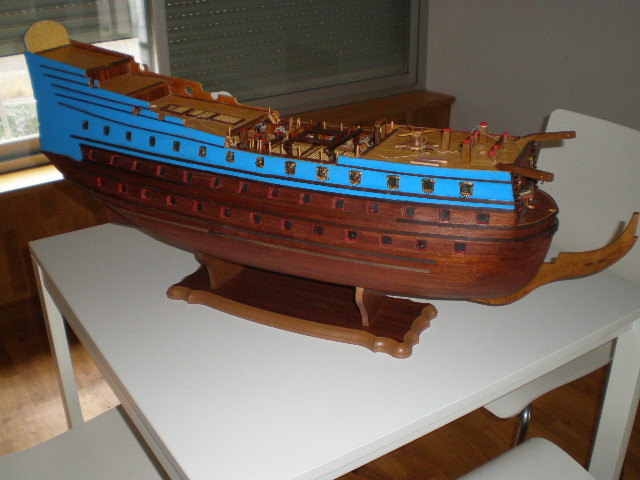

hola gagarin: gracias por tu visita, sobre lo que me preguntas fue carlos gonzalez, quien me estuvo ayudando, cuando estaba en la fase de las troneras y los cañones, le pregunte y el me mando los datos , en este barco lleva en la cubierta principal cañones de 28 o 32 libras, pero en el castillo de proa, alcazar, alcazarillo y toldilla lleva semi-culebrinas, asi que a los cañones les puse palanquines (aparejos de avance y retroceso de los cañones) y las bragas ,pero para las semi-culebrinas solo le pondre las bragas, al ser calibres mas pequeños, son mas maniobrables manualmente. pongo un par de ultimas fotos, tan pronto me llegue material seguire con el trabajo. saludos. :D :lol: :oops: :roll: carlos.

buenas noñes carlos lo llevas de lujo,ya vas pordelante y eso que no te mandan material.bonito de verdad sadudos conpi :shock: :wink:

Carlos ¡Por lo que más quieras...! ¡No "me" dejes el canto de la peana viéndose que es de DM!
Píntala negra, o de cualquier otro color; pero color natural ¡No, no y no! :lol: :lol: :lol:

Hola Carlos, te veo muy bien amigo….bueno y con la compañía del loro recreas perfectamente la estampa de a un autentico lobo de mar. El conjunto de quilla roda y codaste te queda bien ajustado y veo que lo llevas muy avanzado, estoy seguro que lucirás un precioso Soleil Royal en tu vitrina.

hola nirvana: yo no he pintado nada ,la peana asi venia y no es de DM, parece contrachapado de sapelly, pero site gusta otro color aconsejame y ya vere si creo que se vera mejor, gracias por la visita y por el aviso jajajaja saludos y un cordial abrazo :D :lol: :oops: :roll: carlos.

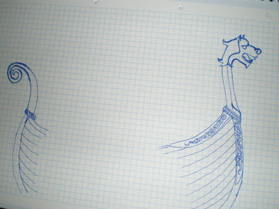

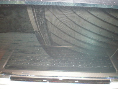

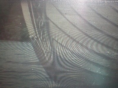

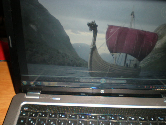

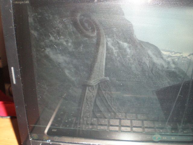

hola amigo liberto : gracias por la visita, sigo sin que me llegue material, asi que ha seguir esperando, se me ocurrio sacar unas fotos de la serie vikingos, y aunque soy un pesimo fotografo, decidi mandartelas por si te sirvieran de algo, asi como un pequeño dibujo de los remates en proa y popa. saludos :D :lol: :oops: :roll: carlos.

amigo liberto se me paso poner las fotos ,ahi van, :D :lol: :oops: :roll: carlos.

Carlos, ese tipo de peanas no son de madera maciza. Suelen ser de DM (fibras aglomeradas) y, después de fijarme de nuevo en el canto, estoy seguro de ello.
Son tableros de DM que recubren con hoja de madera natural, o pintan. El problema es que si tienen que hacerle filigranas en los cantos, como en tu peana, eso no lo pueden chapar y entonces se ve que dentro es DM. Pero hoy en día la mayoría de muebles son asi, incluso las puertas de paso de nuestras casas.
Eso no quiere decir que tengas que pintarlo, como yo, más en broma que en serio, te decía.
Si a ti te gusta tal como está no hay que hacerle nada, queda muy bien.
Tú no me hagas caso, lo que ocurre es que he trabajado bastantes años con maderas macizas y tengo el coco un poco "desviao". :?
Saludos y adelante con tu galeón. :wink:

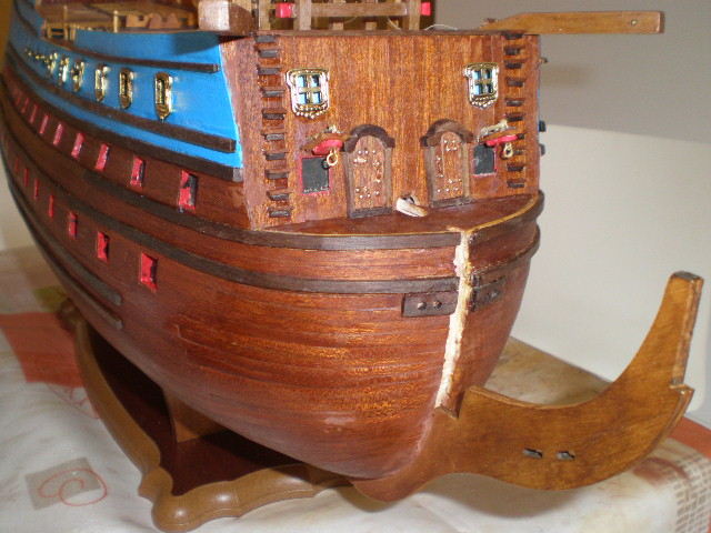

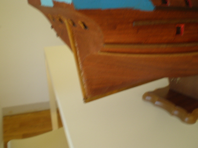

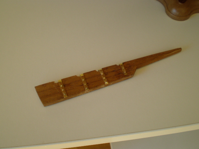

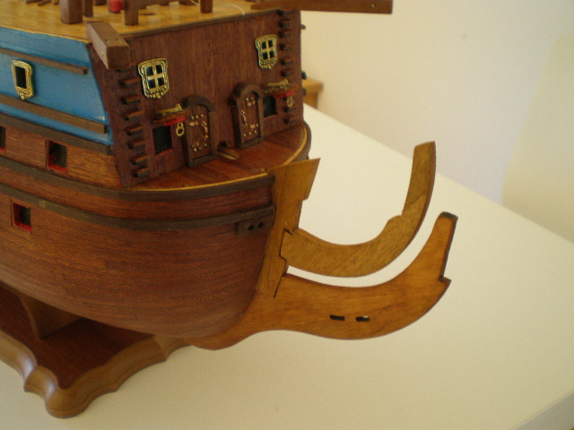

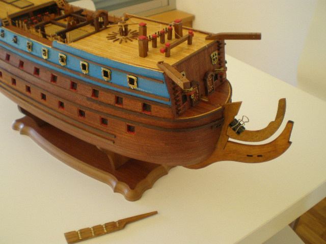

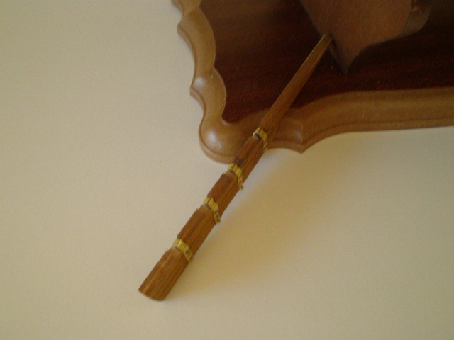

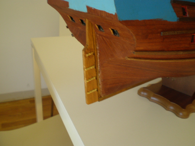

como me hallegado un poco de material he em pezado a hacer un par de cositas , el timon todavia no esta fijo, saludos :D :lol: :oops: :roll: carlos.

Bueno...si ya tenemos el timón puesto, ya podemos salir a navegar :P
