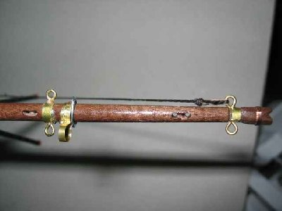

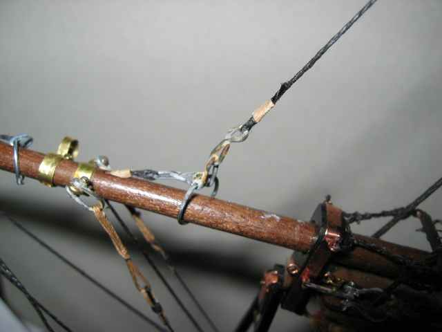

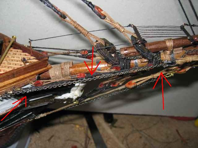

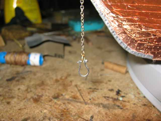

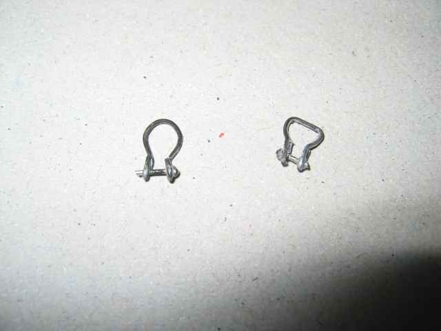

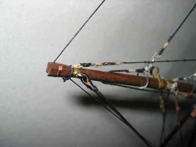

Me falta ultimar los dos ultimos mostachos u obenques de bauprés (referidos la macho, los del botalón luego vendrán) Son de cadena y el sistema de tesado lo hago con pasador de hierro. Se trata de un pasador de perno como los que he utilizado en diversas ocasiones pero con una luz u ojo mucho mas amplio. He utilizado conscientemente varios sistemas de tesado: vigota ciega de madera, vigota ordinaria, cuadernal, aro, pasador de hierro, gaza con guardacabo etc...pruebo y practico, al fin y al cabo este barco es una obra menor, y además la variedad de sistema le da al barco atractivo estético

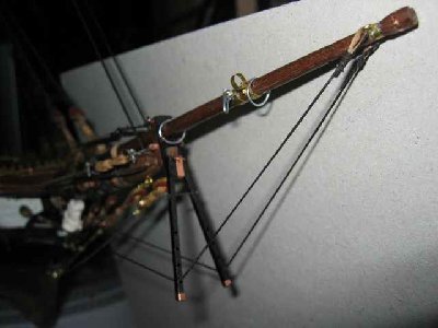

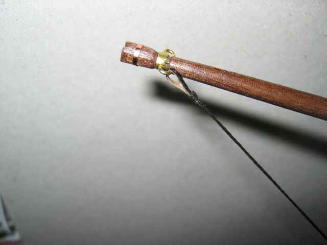

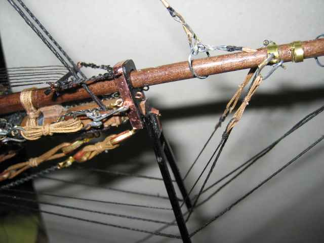

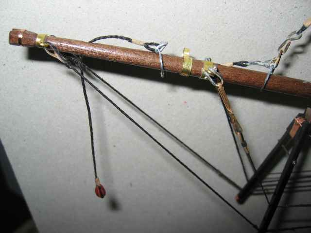

Continuo con los obenques del botalón del bauprés. Pasan por el moco que previamente había dejado perforado. Pongo diversas fotos pues ellas se explican por si solas.

Estoy teniendo especial cuidado (y experimentando) con los distintos medios de coser los cabos al barco y a los palos, distintos tipos de pasadores, mosquetones, argollas, gazas, guardacabos, cáncamos, etc...

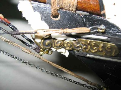

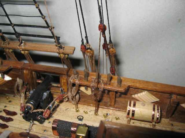

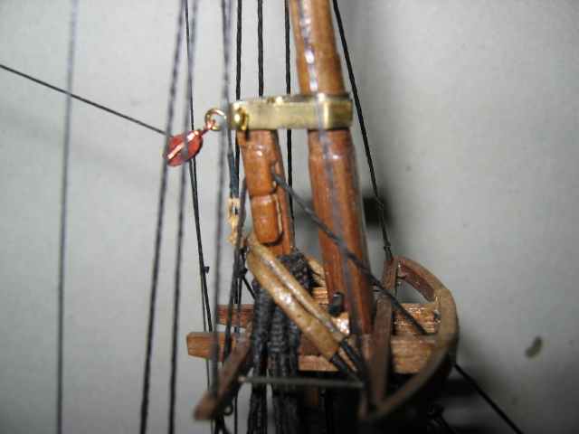

Atencion a este detalle que es "canónico"...donde los cabos de la jarcia firme pasen por groeras, poleas etc...es decir donde van a estar sometidos a roces continuados, van aforrados

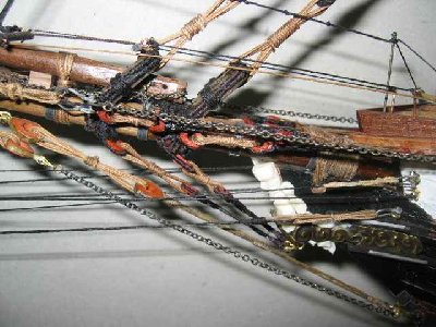

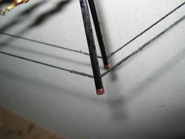

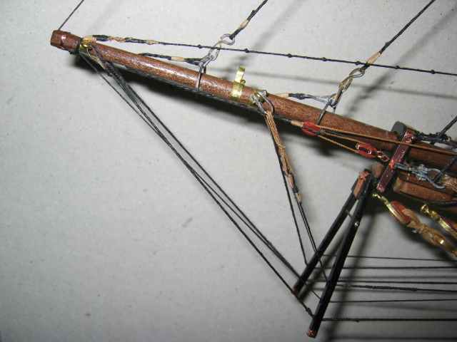

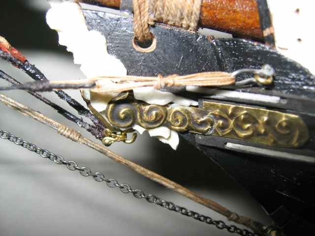

Le restaban tres estays. Estos estays son un poco laboriosos. Salvo el de galope (el de la punta) que es mas simple, los otros tienen una configuración parecida...por un lado se aferran a una especie de aro denominado en inglés "traveller" y de allí por un lado tiran para arriba pasan por las cajeras que dejé preparadas en lo alto de los mastelerillos y bajan a las mesas de guarnición donde se tesan con unos motones o cuadernales...por otro lado del traveller sale otro cabo hacia delante que tira del lado contrario, baja por una cajera hecha en el botalon y vuelve hacia la amura pasando por el moco en un caso y, en el otro a un aparejo que se cose al tamborete de baupres, es decir estos estays se tesan a los dos extremos...pongo una cuantas fotos y si alguien quiere aclaraciones que me las pida y le aclarare.

mas. Fijaros en el detalle de que el motón de abajo va aferrado al cadenote de la vigota de obenque. Aqui sigo a Petersson

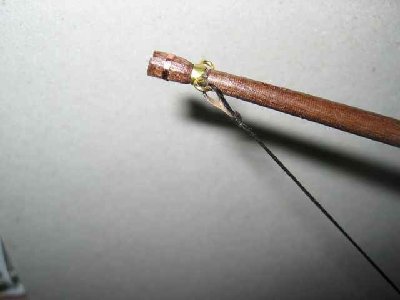

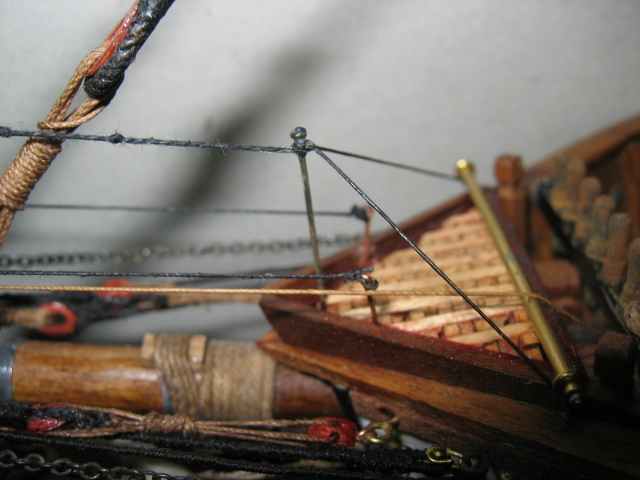

A continuación pongo el guardamancebo de cuerda de nudos... va tesado con ligadas

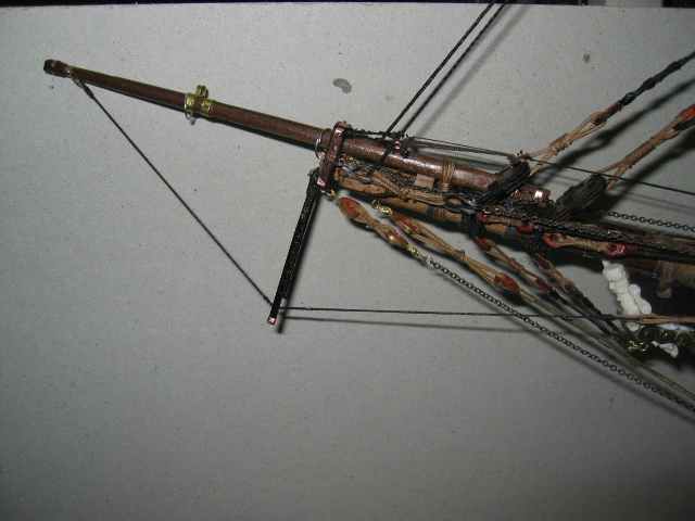

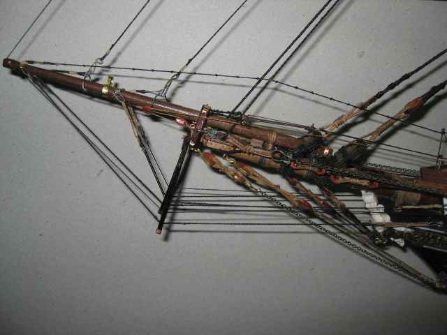

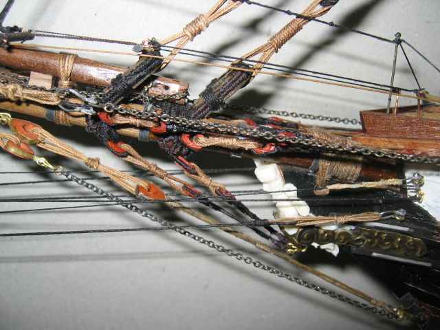

Y por fin doy por terminado (provisionalmente) el bauprés. Digo provisionalmente pues le faltan cosas...a saber: un par de vientos que no pondré hasta que haya puesto las serviolas, un frenillo de cadena al botalon (que no se si pondré o no) y, potestativamente algún otro complemento ej una red de seguridad (que casi seguro que no pondré), pero lo que queda es muy poco y por ahora acabado queda.
Rogaría que si alguno se percata de que falta algo, me lo diga pues estamos a tiempo
Con esto y unos detallitos que me faltan ultimar, creo que mañana tendré terminada la jarcia firme....vamos casi en plazo.
Unas fotos del baupres

En efecto, creo que el color era (generalmente aunque no siempre) negro pues iban embreadas. Sin embargo en modelos he visto de todo. He optado por ponerlas en cáñamo y no negras para que resaltasen mas, en efecto es una mera cuestión estética. Esta razón estética se aprecia en otros muchos detalles del modelo.isidro escribió:trabajo fino y de detalle, NIHIL OBSTAT
solo una cuestión de gusto personal. me gustan las trincas, (por ejemplo del baupres) en color negro porque creo que iban también protegidas. aunque confieso que al dejarlas en color cabo son mas didácticas que creo es en el fondo la idea subyacente a la obra.

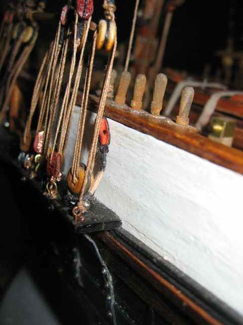

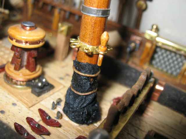

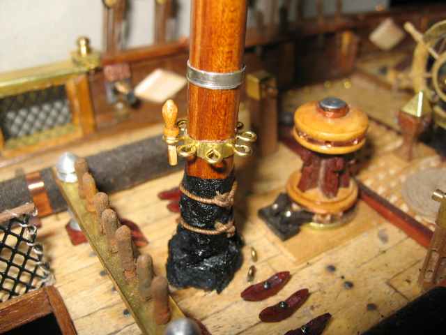

Aunque la jarcia firme se termina, todavía quedan un sin fin de detallitos que se han ido quedando y que es momento de ultimar ahora. Son cosas pequeñas pero que dan guerra.
Así por ejemplo, me faltaba la funda de tela embreada de la carlinga de mayor... Es papel higienico de color negro encolado y barnizado
