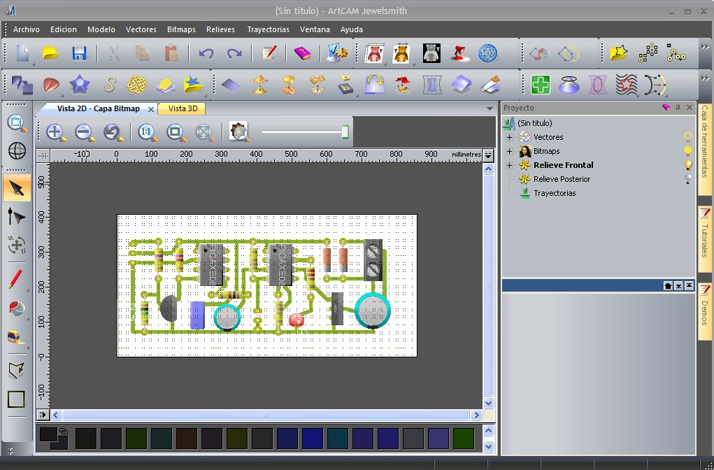

araolaaaaaaaaaa..........Conoces este programa ????

Pero tu sabes de verdad lo que has hecho???

-Je jeeeeeeeeeee......... : :twisted:
-Gracias por el diagrama del generador de sonidos que pusisteis en pantalla, ya vi como funciona.
-El micro de la izquierda atraves de un transistor de pequeña señal, en su pata 4 lee la anchura de pulso que el receptor envía al servo, y en base a eso genera una frecuencia fundamental, esta se la pasa al otro micro que solamente le modula una envolvente de acuerdo al código y lo acopla atraves de su pata 6 a un transistor de potencia que lo amplifica y lo manda a la bocina.
-Bueno, creeeeeeeo... :roll:
