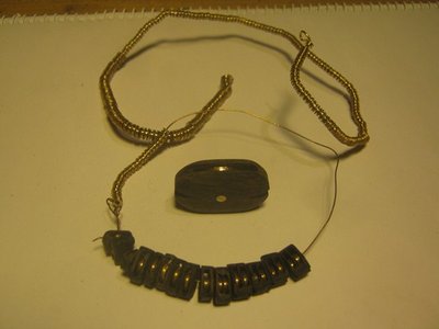

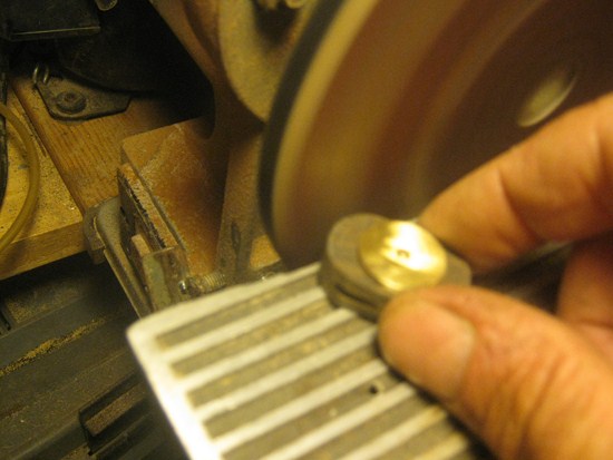

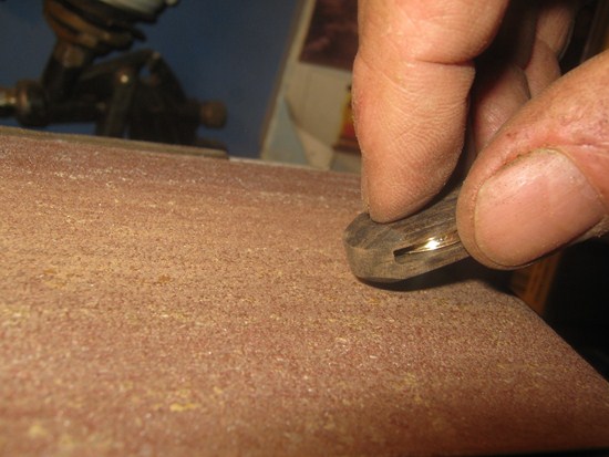

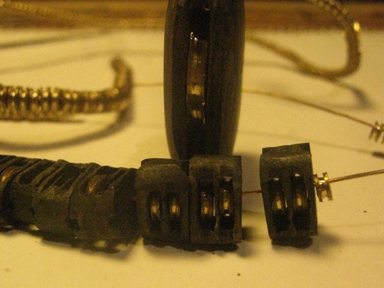

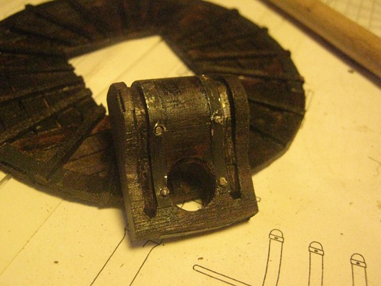

empiezo a hacer poleitas,

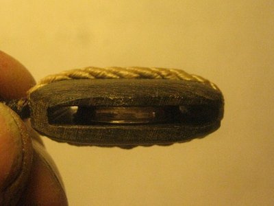

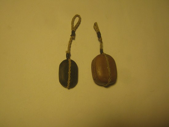

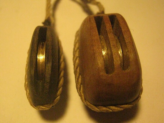

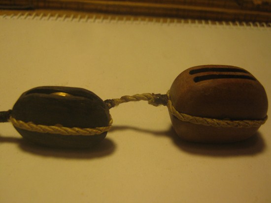

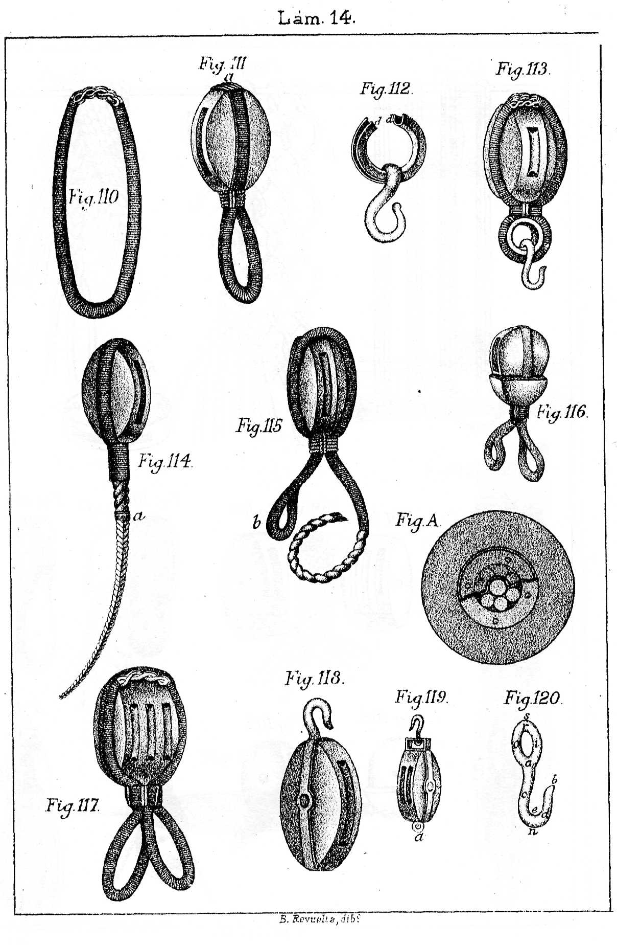

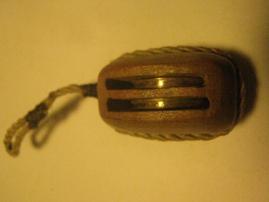

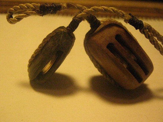

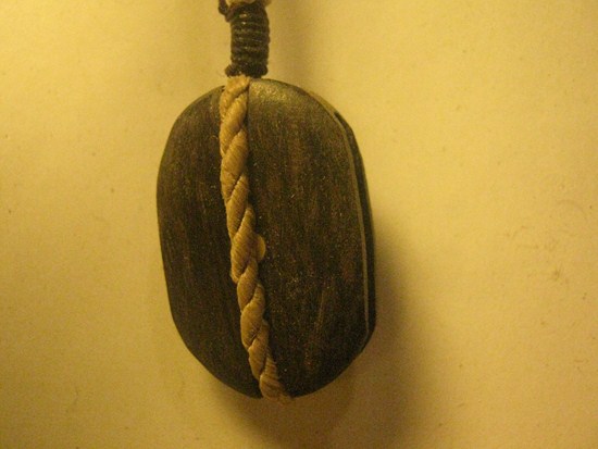

hoy jugando, hice dos motones de llavero. je je
lo que todavia no se es el nudo que se le hace al moton, para sujetarlo.
yo le relío hilo, y lo pego con ciano. pero me gustaria ver un tutorial o algo donde se especifique como se hace.
sobre todo los pequeñitos.
gracias.

Mensajes: 6012
Re: le fleuron paso a paso
Hola, a ver si esto te inspira. Para motones normales se aforra un trozo de cabo, se hace la gaza con una costura corta y se forma el estrobo con un amarre a la portuguesa.
Para motones pequeños se hace un anillo ( estrobo ) soltando un cordón y colchándolo sobre sí mismo.
Hacer costuras en lo nuestro requiere ( para mí ) una escala mínima de 1/20, y mejor 1/10, así que para menores escalas hay que simplificar.

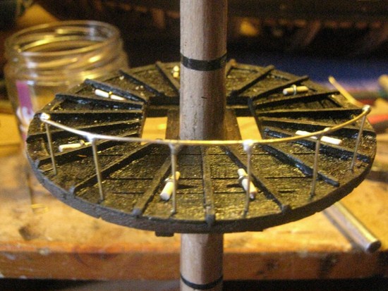

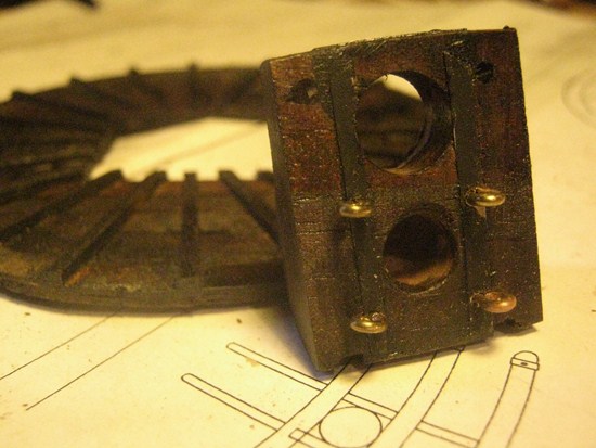

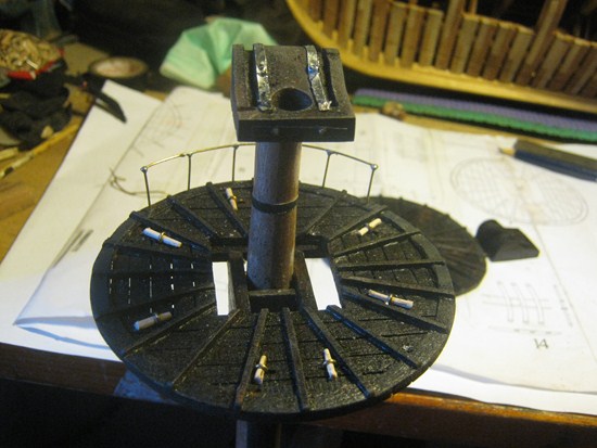

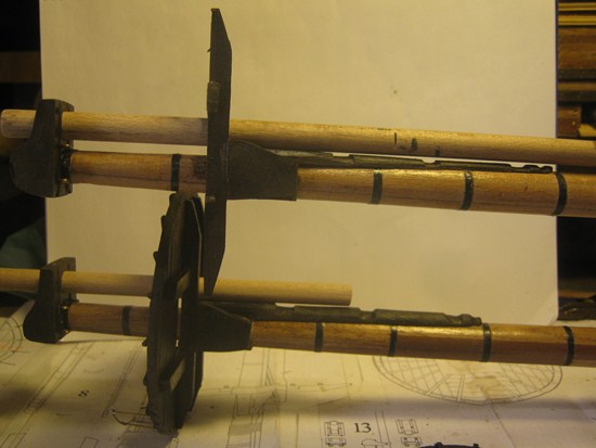

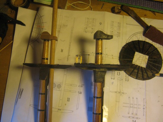

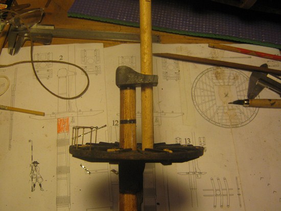

casi están terminados los palos macho

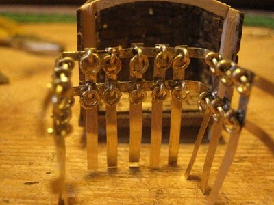

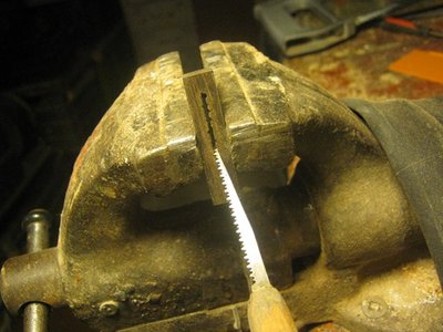

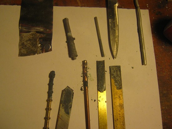

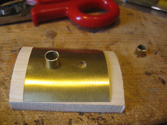

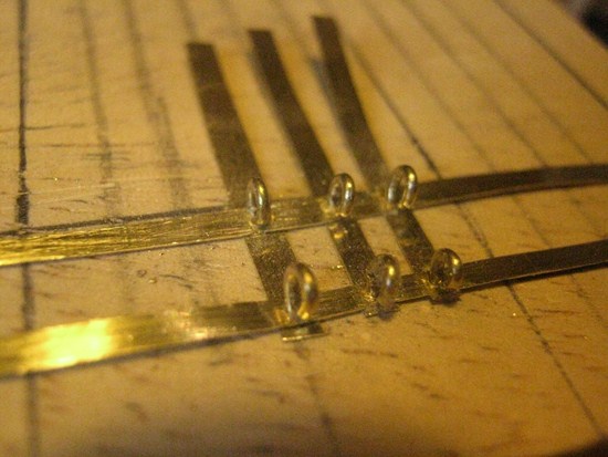

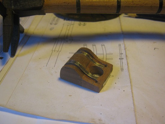

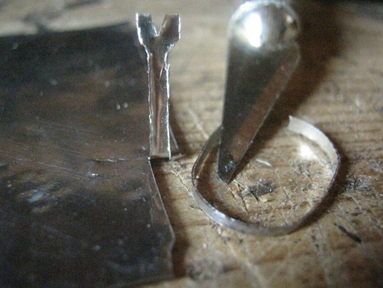

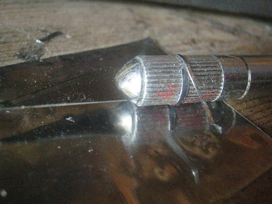

creo que he dado con la tecla, para las bisagras, los zunchos, ...
he comprado una hoja de estaño, que se utiliza para repujar.
se puede cortar con la cuchilla,se dobla y mantiene la forma, y se puede soldar.
me falta probar el color con el pavonador.
la he encontrado en una drogueria espacializada en bellas artes
cabrapente
Mensajes: 1115
Mensaje por cabrapente »

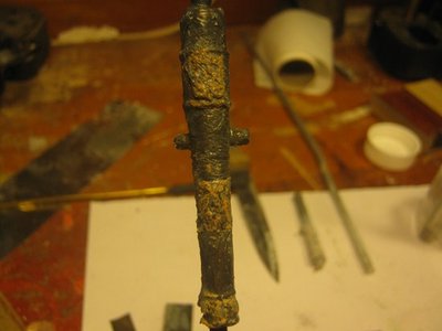

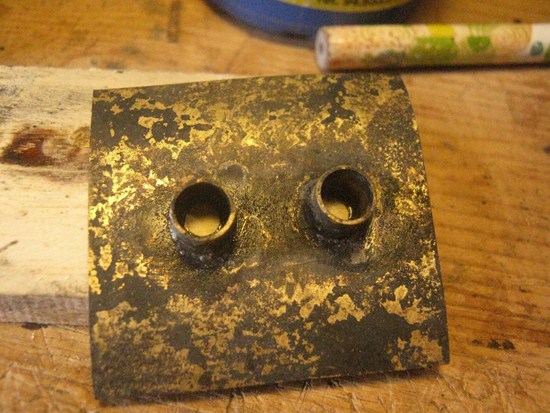

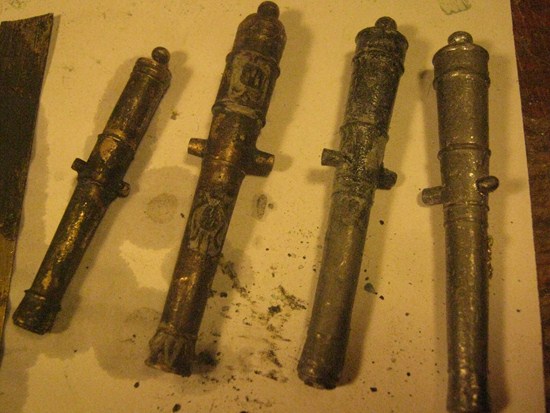

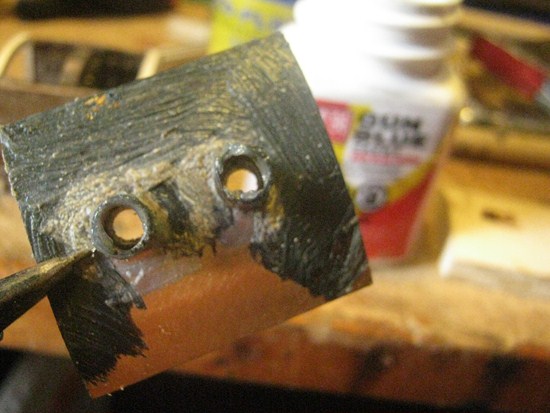

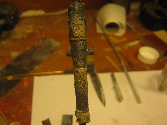

bien ya tengo el pavonador, pero las pruebas que hice, no me convencen.
creo que el problema es que no es un liquido. es un gel.
el estaño y el aluminio, no lo oscurece.
el latón, a parches y el hierro, lo oscurece perfectamente.
en la foto 7941, el cañon de la derecha, está sin pavonar.
y en las fotos del techo de la cocina, se ve al aplicarle el producto, y una vez seco.
de todas formas, seguiré haciendo pruebas

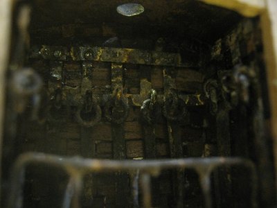

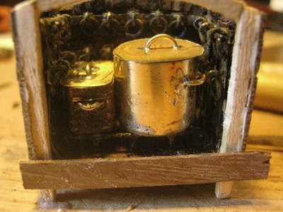

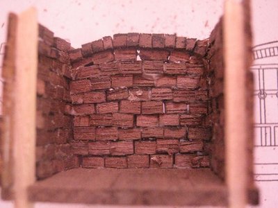

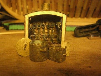

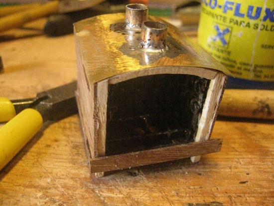

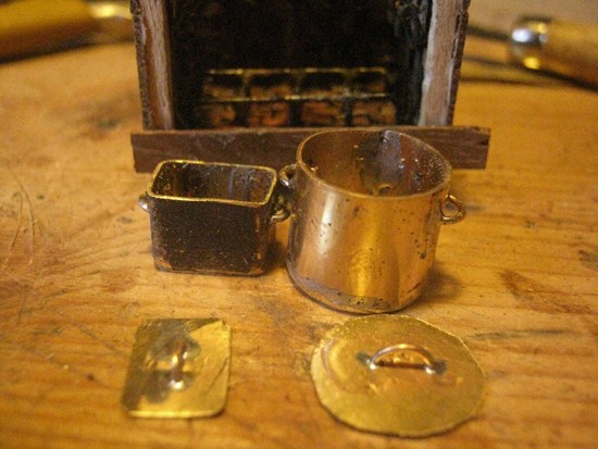

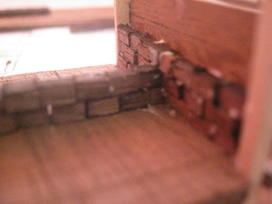

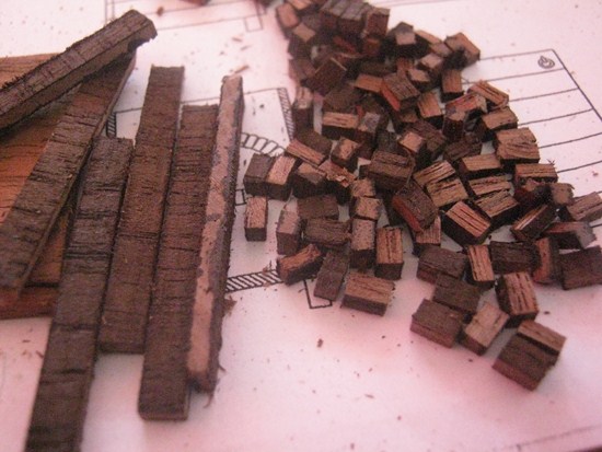

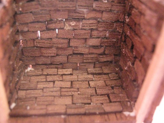

hoy he hecho la cocina y un par de perolas.

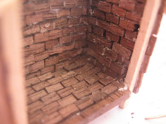

cabrapente
Mensajes: 1115
mas

joseb
Mensajes: 117
Registrado: Mar Nov 15, 2005 12:59 pm
Ubicación: Jerez
Mensaje por joseb »
Genial. Buena pinta la de esa cocina y esas perolas.
