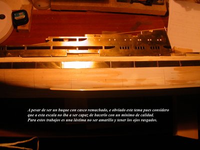

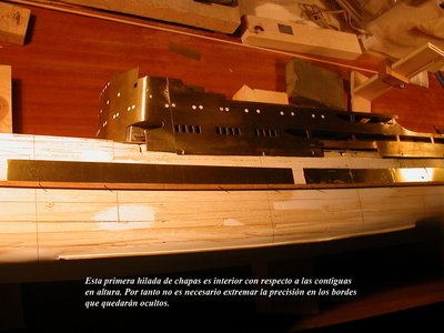

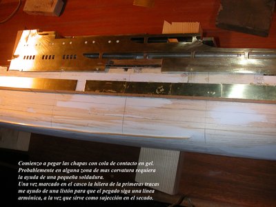

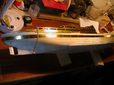

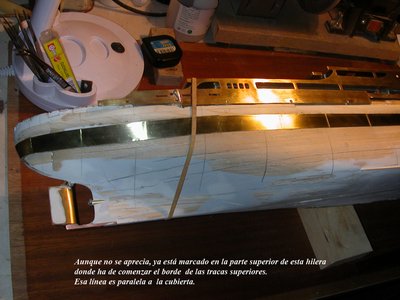

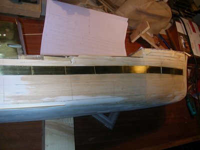

Gracias Paco y Soult por vuestro aliento. Verdaderamente me hace falta, pues me sale el latón por las orejas. Cuando me propuse el reto de hacer un barco completamente en latón, no pensé que iba a darme tantos quebraderos. Y lo del forrado, es una verdadera pesadilla. Pero una y no mas.
Estoy deseando volver a la madera, me he comprado el otro día una sierra de cinta para en cuanto pueda volver a lo fácil. O bueno, menos difícil, a mi modo de ver para ser exactos.
Pongo algunas imágenes de como he empezado a hacer el forrado. Me vais a criticar por la ausencia de remaches y pliegues de las chapas, pero lo que quiero es acabar cuanto antes. Siempre me ocurre que cuando mas necesito la paciencia, se me acaba.
Luis

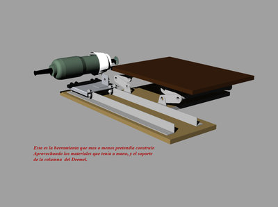

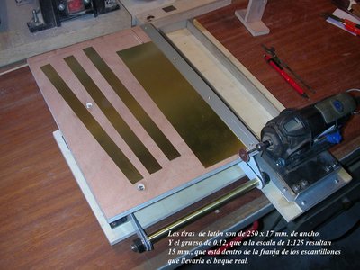

Re: CONSTRUCCION EN LATON DE LA M/N " MONTE ULIA" UTILIZACI

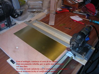

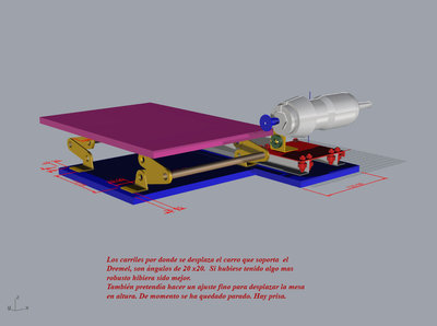

Magnífico desarrollo del invento corta chapas de latón.
Me guardo la idea.
Spanien
Me guardo la idea.
Spanien
Te sigo en silencio, pero me asalta una duda ¿que disco le has puesto a la Dremel?
Bartolo
Bartolo
- Mensajes: 6496
me hago la misma pregunta, en estos dias compre un tarrito que vienen como 20 discos, son de marca pero siempre se desgastan rapido, y he usado unos que enseño a hacer Axel Wele, con disco desgastados de los grandes de pulidoras de disco, pero quedan algo grueso, entonces no dan cortes limpios.....Bartolo escribió:Te sigo en silencio, pero me asalta una duda ¿que disco le has puesto a la Dremel?
