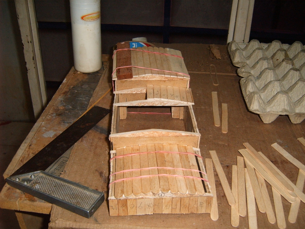

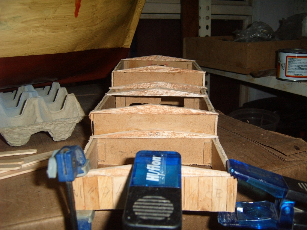

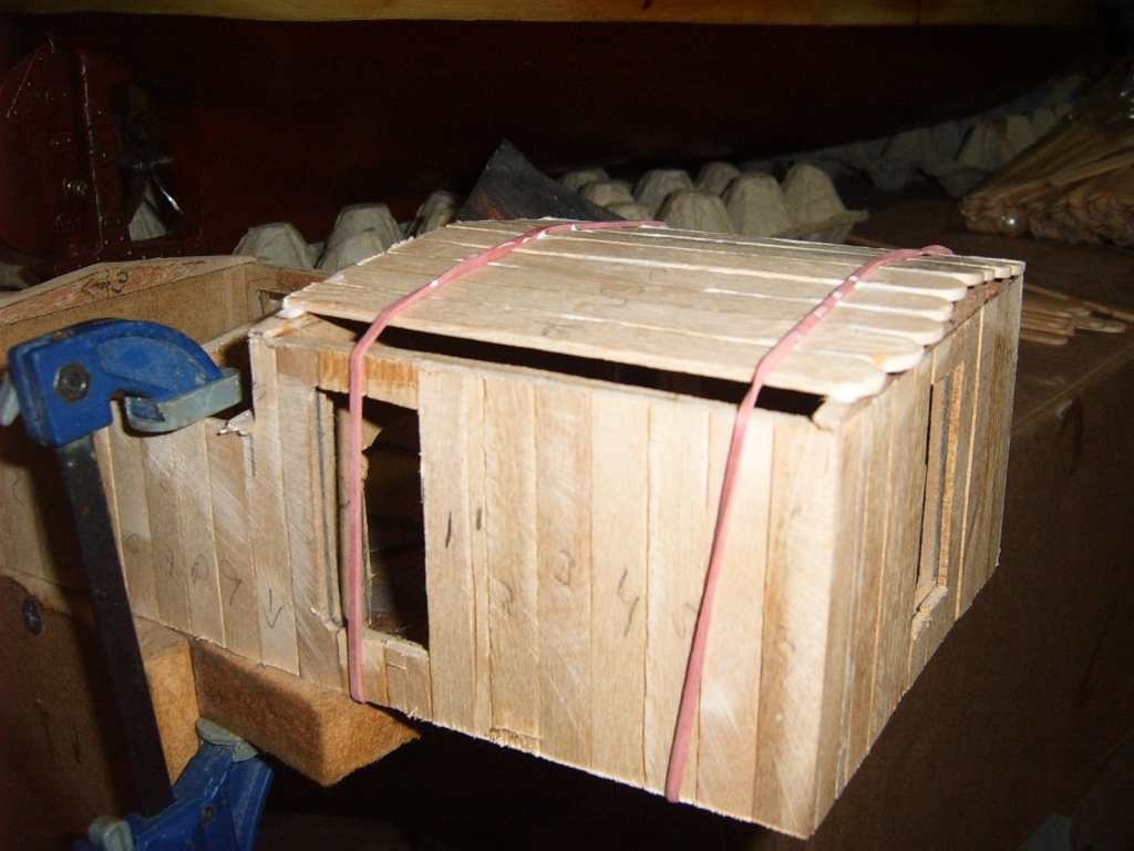

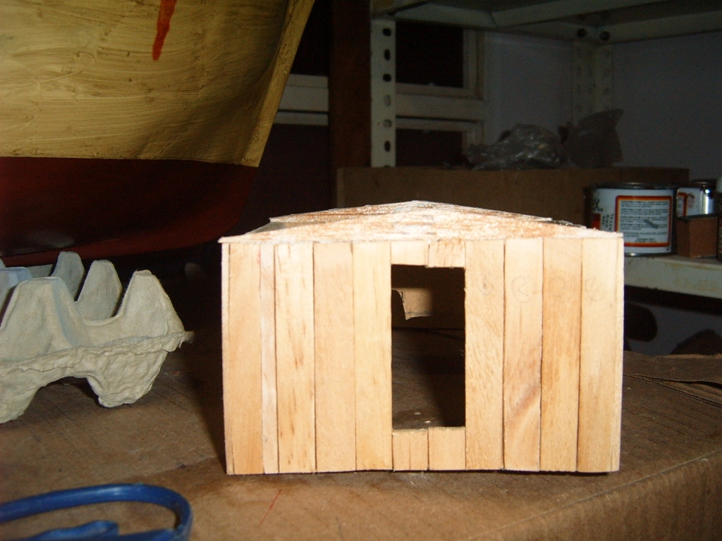

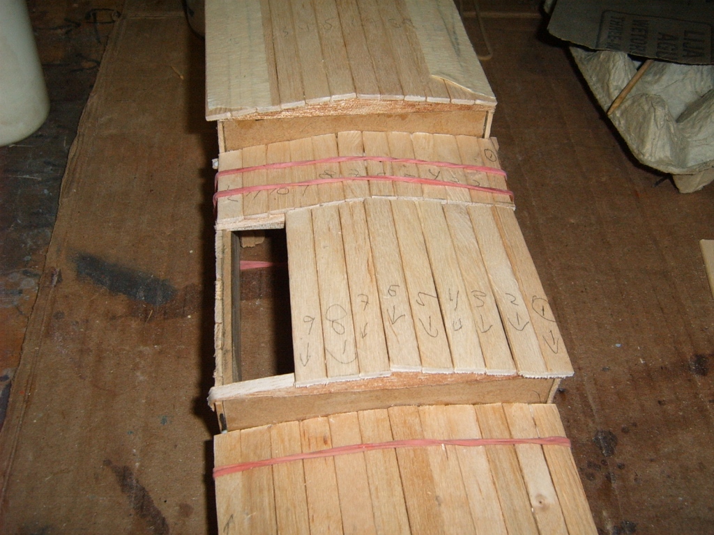

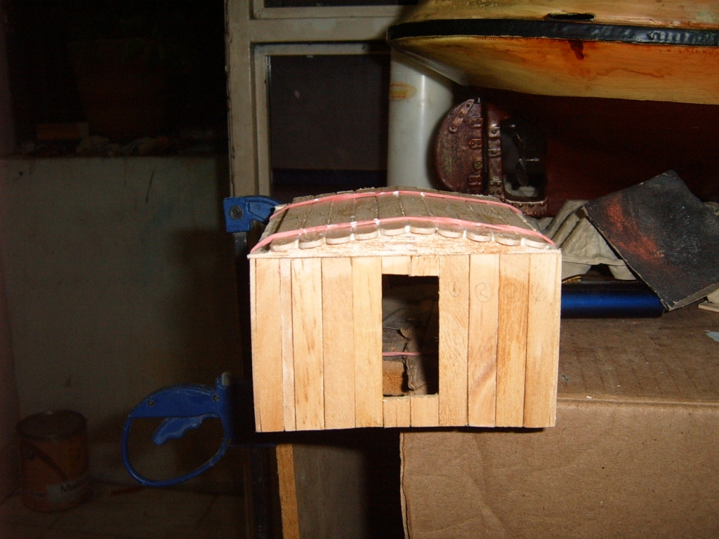

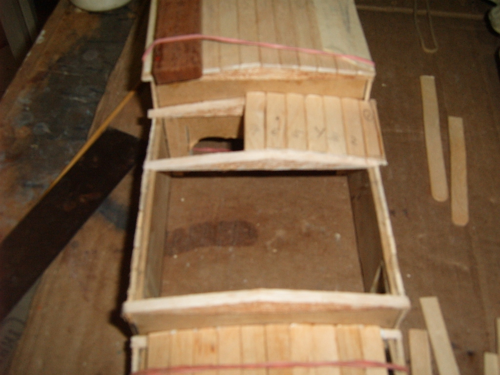

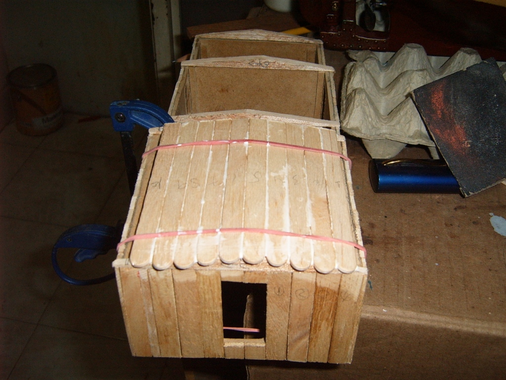

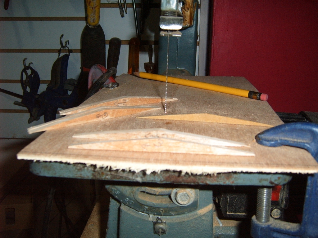

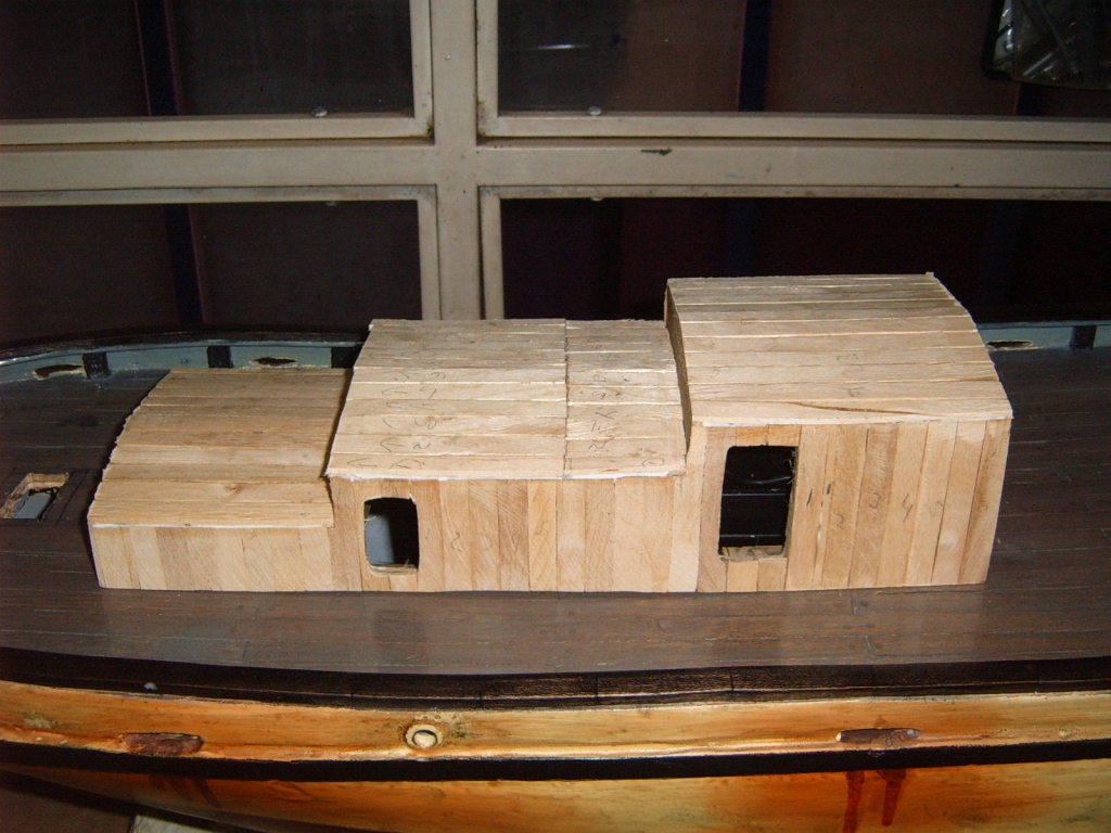

hoy segui forrando los mamparos...

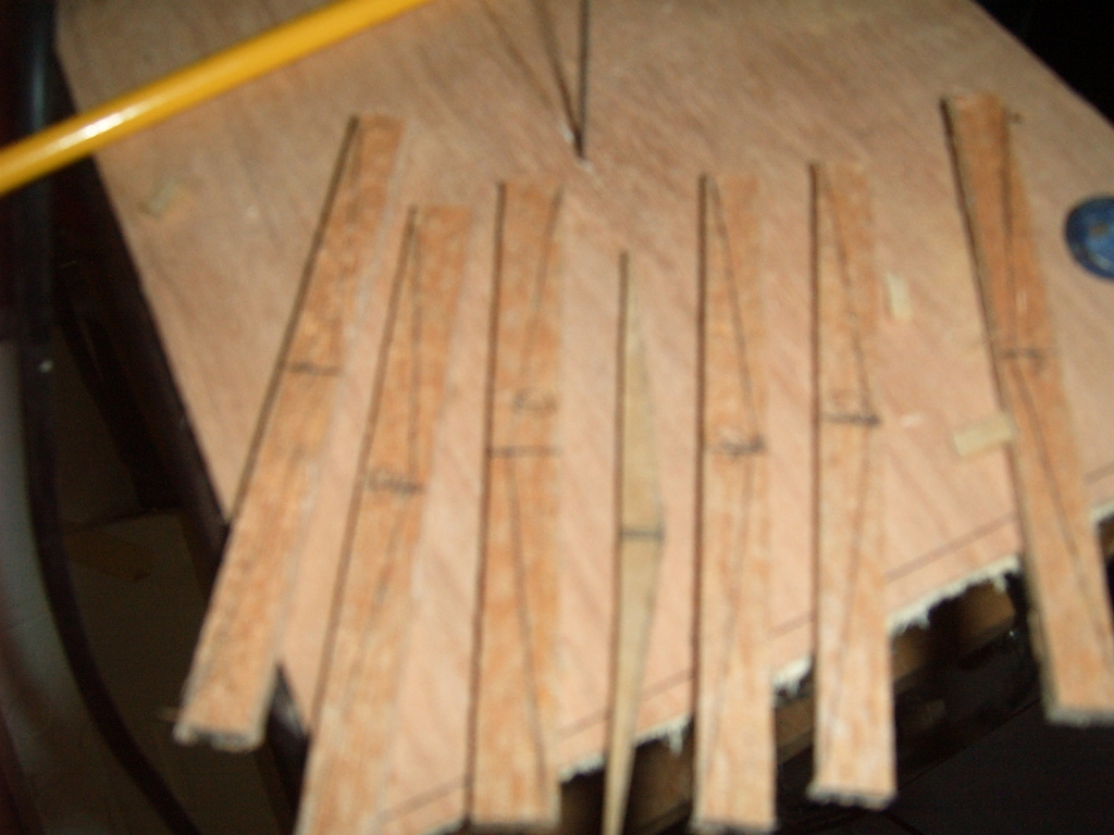

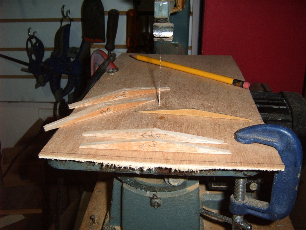

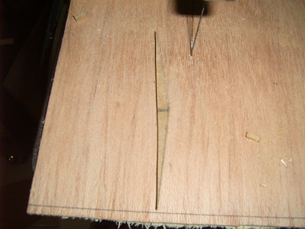

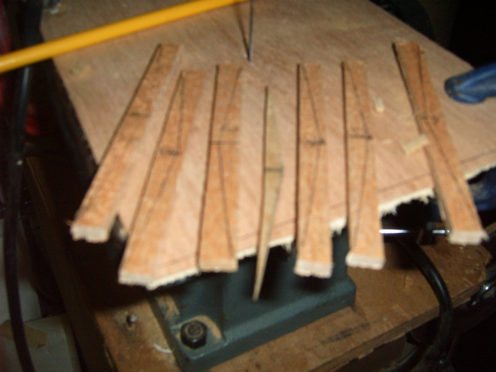

saco un molde, de mdf, para de el trazar 6 cortes cuyo punto mas alto es 5 lineas y desciende a morir en 0 a ambos lados, asi el techo quedara arquiado como el del hidria pasaje..

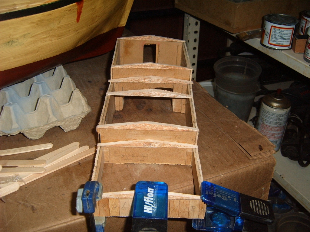

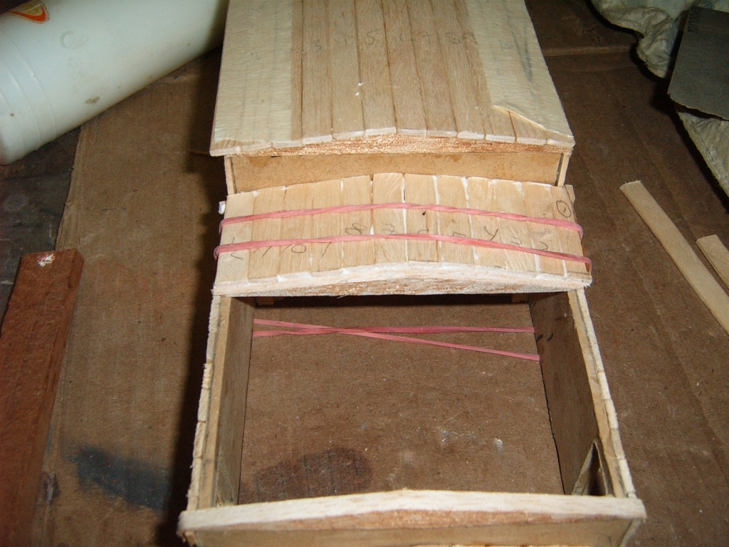

pego con pega para madera, a cada lado del mamparo..
luego voy pegando el techo y sujeto con liga de goma..

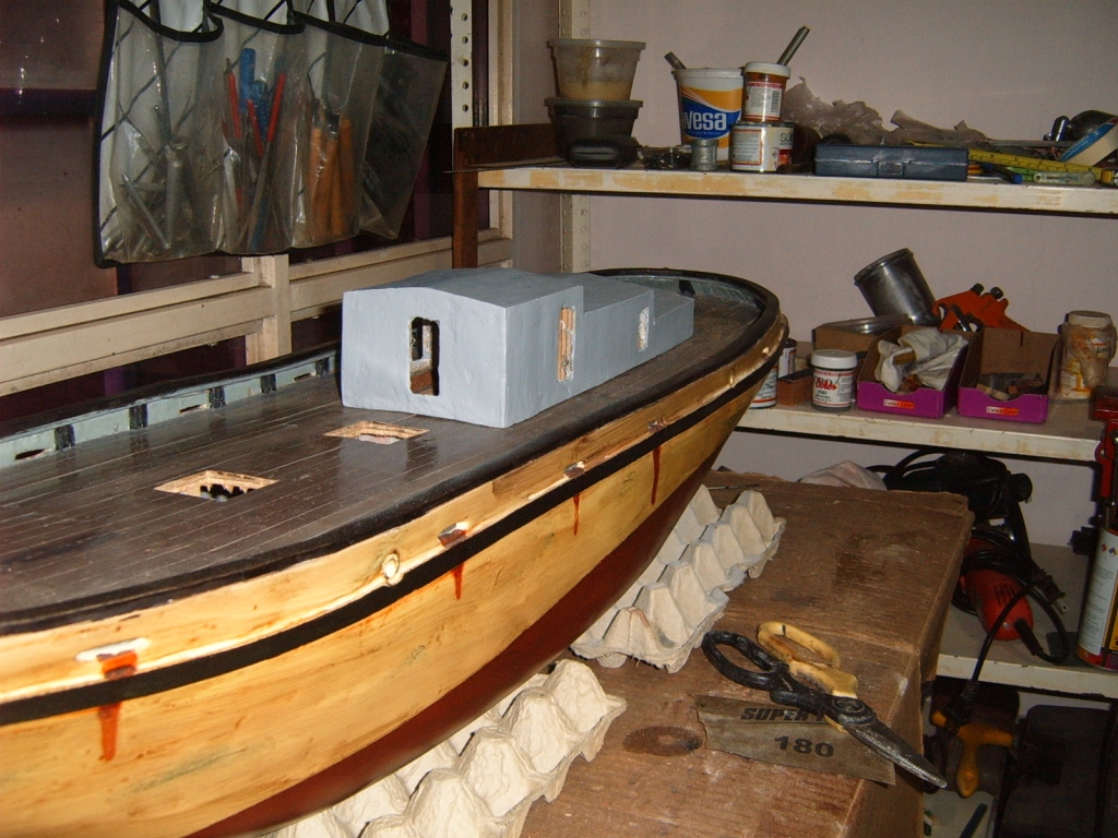

Re: Hidra version Aljibe..,
Mensaje por araola »

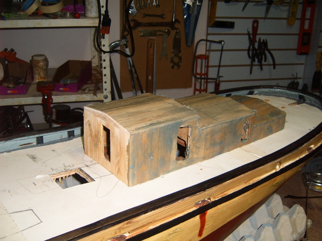

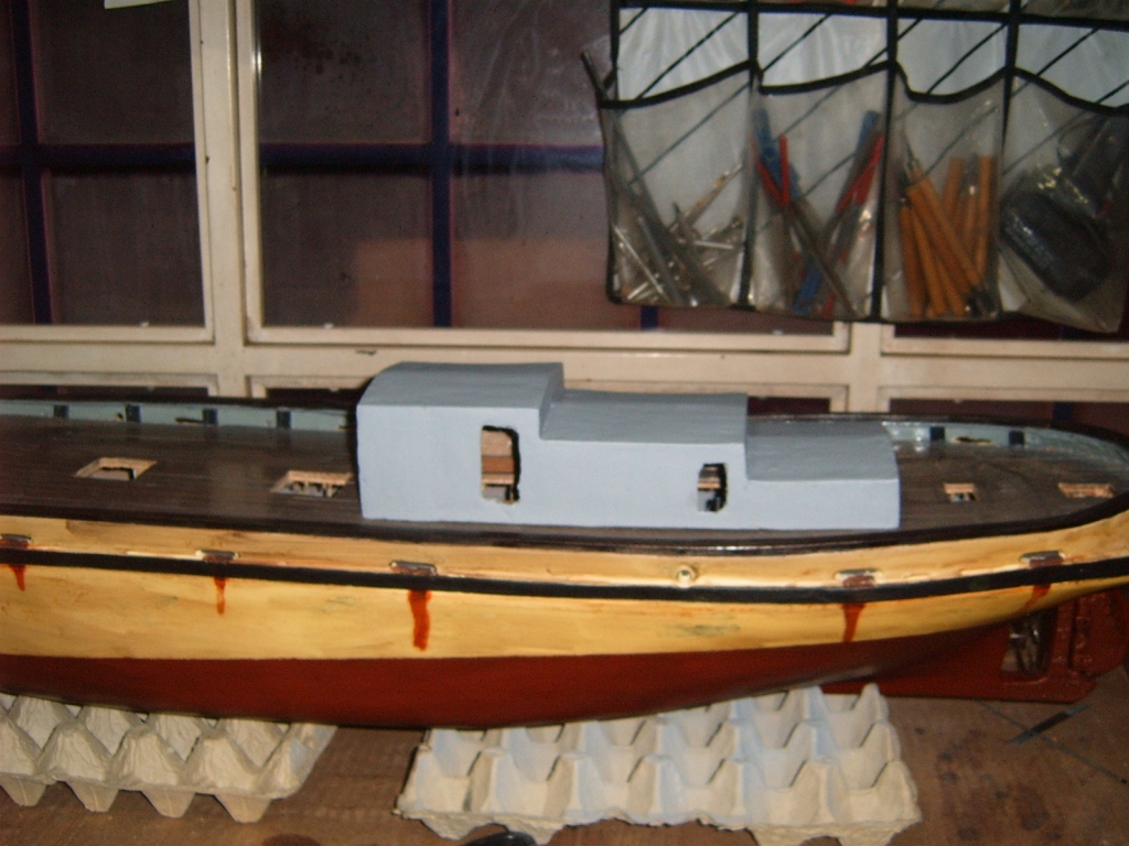

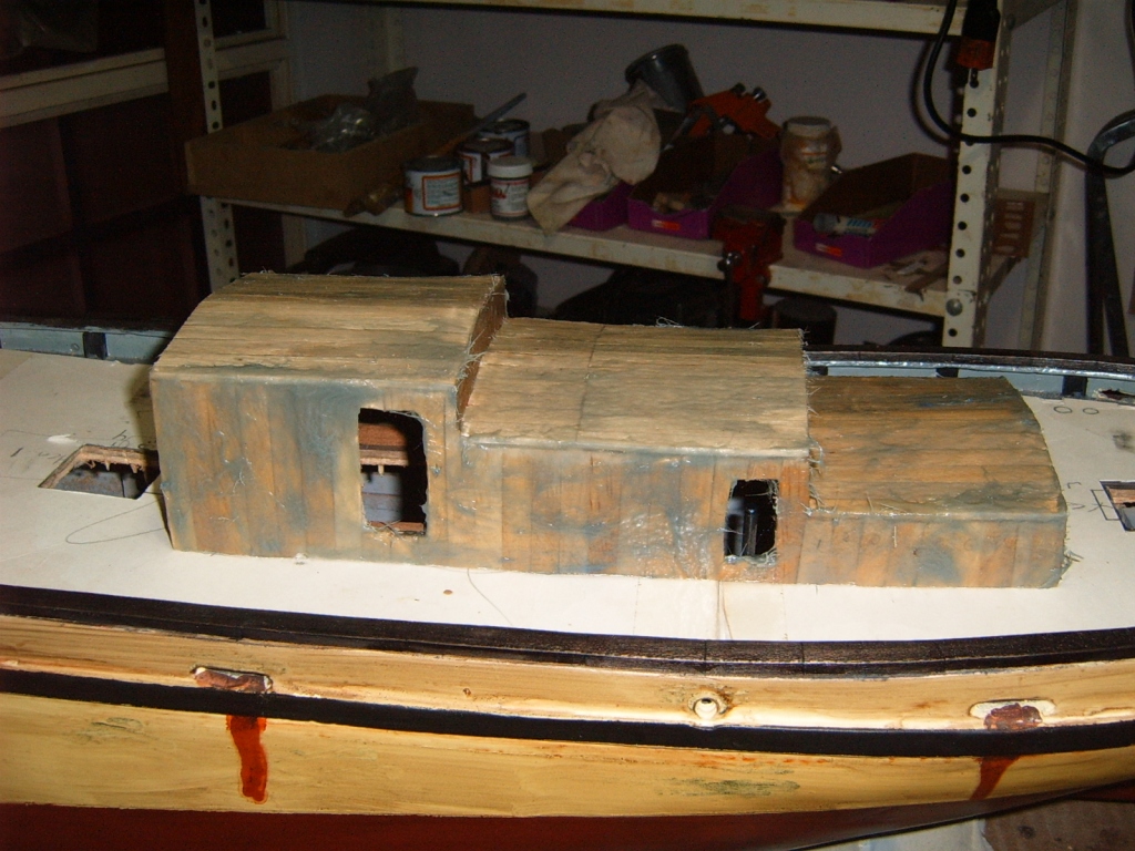

Gerardo, una pregunta el puente del Hidria aljibe ¿No es de chapa de hierro?
Ahora una afirmación, el timón tiene que recorrer 30 ó 35 grados a ambos lados.
El video que tú pusiste, vira muy poco a estribor, pero a babor nada aunque si es provisional el servo, pues ya probaras con uno de verdad.

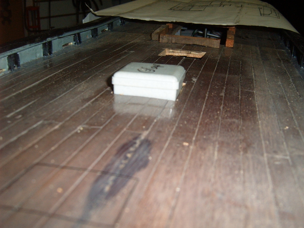

Otra ¿El oxido que baja de los imbornales, de donde sale? porque si toda la obra muerta y superestructura es de madera, donde se produce el oxido.
Mensajes: 6496
araola escribió:Gerardo, una pregunta el puente del Hidria aljibe ¿No es de chapa de hierro?

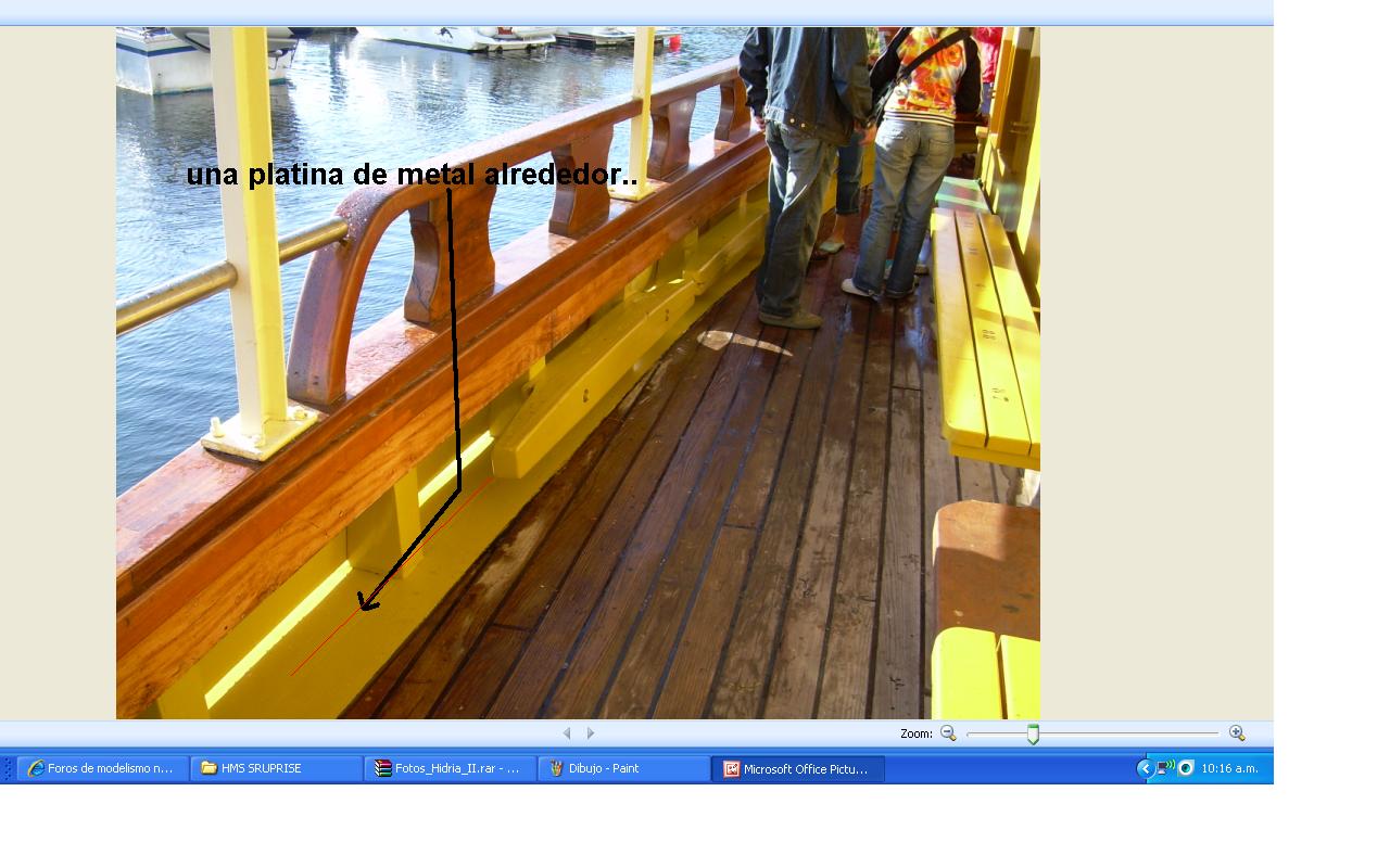

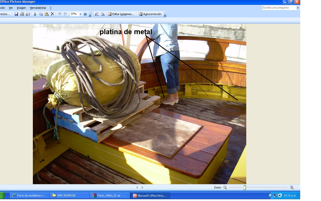

:lol: :lol: :lol: :D :D :oops: :oops: eres muy jodido araola ja ja ja :lol: :lol: no se te escapa nada, la semana pasada ya luego de pintar el oxido, me di cuenta (que se oxida si no hay metal) y me quede calladito para ver si nadie se daba de cuenta je je, pero ya habia elaborado una explicacion para eso, aunque de todas formas el oxido es exagerado, entre la borda y cubierta, hay una cinta metalica alrededor de toda la cubierta, (ver foto del hidra pasaje)si no c pinta se oxida y produce el oxido, aunque la verdad pinte mucho, pero queria darle mi toque magico hay.... y te cuento que pintarlo o removerlo es mision imposible al menos que pele de nuevo todo el casco...
el timon debe ser por el video, pero si gira hacia ambos lados los 30 o 35º, lo que pasa es que tengo que cambiar un tornillo que sujeta el timon que pega contra el codaste.. que impide que gire mas..
Saludos... :wink: :wink:
a mi casco le hice este borde en metal y pinte de fondo acrilico gris y luego gris, por eso si aprecian en la foto se ve mas oscuro que el resto del cubierta... por eso me dije que el oxido podria formarse de alli...

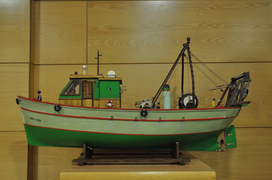

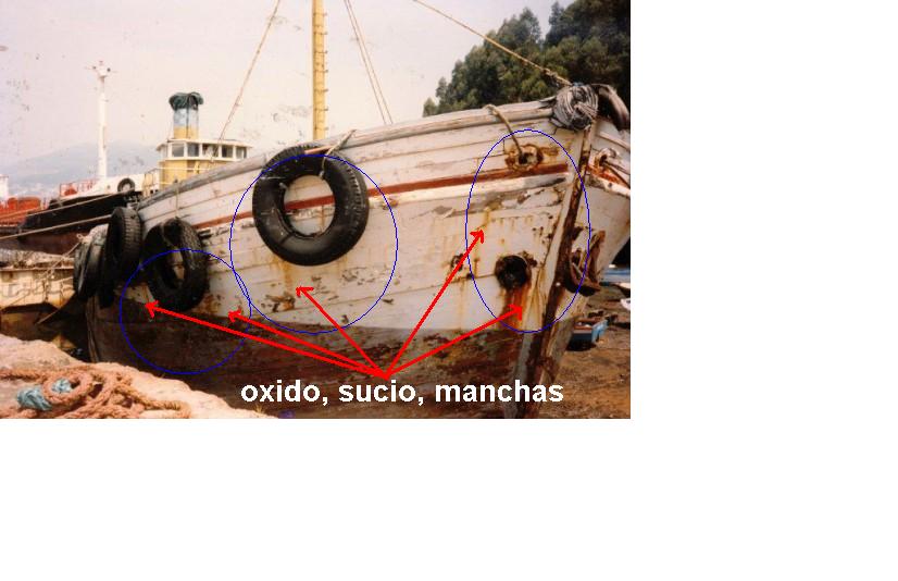

aqui de nuevo me tome el atrevimiento de tomar estas fotos prestadas de Ricard, en las cuales se ve que son embarcaciones de madera y presentan cierta suciedad, es mas o menos lo que queria reflejar en los imbornales, no tanto el efecto de oxido sino como mancha por el continuo correr del agua que entraba a cubierta y era desechada o evacuada por los imbornales, ya lo tengo pintado, con poliuretano y encima de este lama mate semi-brillante, pero si alguien tiene una idea de como puedo mejorar ese efecto, se me ocurre desgastar como en las fotos que pone ricard que en vez de sucio o oxido se ve la pintura desgastada o levantada.... bueno en si leo sugerencias....

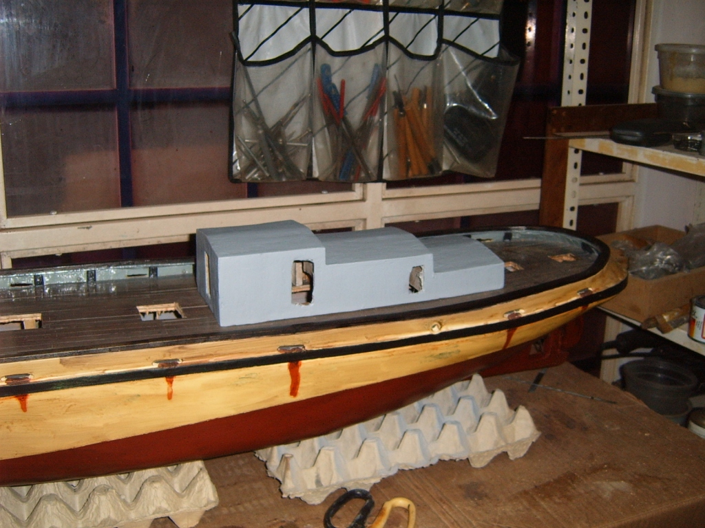

araola escribió:Gerardo, una pregunta el puente del Hidria aljibe ¿No es de chapa de hierro?.

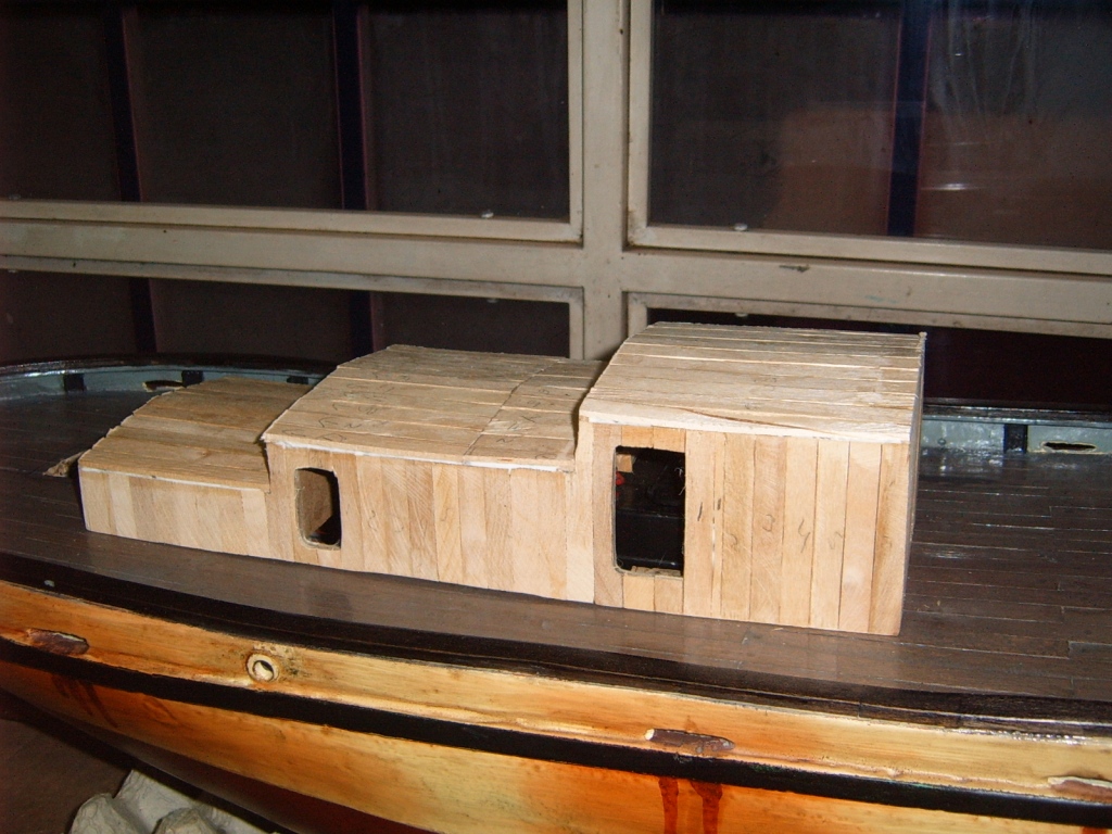

hola araola, se me paso por alto responder a tu pregunta del puente.... en un principio lo estoy haciendo en madera para tener un armazon, luego estoy pensando en dos arternativas:
1º forrar con aluminio (embase de cerveza) cola de contacto, aplicar fondo, remaches, y pintura final y poliuretano...
2º seria resinar con fibra, lijar, fondo, remaches y pintura...
pero si tendra efecto de que fuese de hierro...
dejo fotos de hoy... como continuo el trabajo..
:wink: :wink:
Mensajes: 6496
Hola amigos, la verdad es que no es que sea canson o querer ser impertinentes en recalcar un tema, todo lo contrario, cuando construimos nuestros modelos, asi sea del mas sencillo al mas coplicado, con o sin experiencia,con los medios adecuados o carenciendo de ellos, todos nosotros de una u otra forma nos esforzamos por hacerlo lo mejor y mas parecido al modelo real, y cuando un compañero me hace una observacion, trato de inmediato de corregirla y hallar la forma de solucionar el problema o dar una explicacion... la observacion de Araola del oxido esta muy bien, creo que exagere un pocooooonnnnn je je je, pero a lo mejor mi intencion era tratar de asemejar o imitar las manchas del casco del hidria aljibe que colgue a continuacion.
mi error estuvo en:
1º por flojera no buscar e fijarme en esta foto que ya la tenia.....
2º usar demasiado color oxido, teniendo un amarillo que me hubiese dado mas parecido de suciedad...
3º soy un manotas, que no hice una prueba de ensayo error en una superficie que no fuese el casco primero...
esto es para que los muchachos que se inicien esten concientes que del afan queda el cansancio... je je je
por ahora lo dejare asi, luego que navegue un tiempo y haya que hacer algun mantenimiento o reparacion del casco, resolvere la situacion......

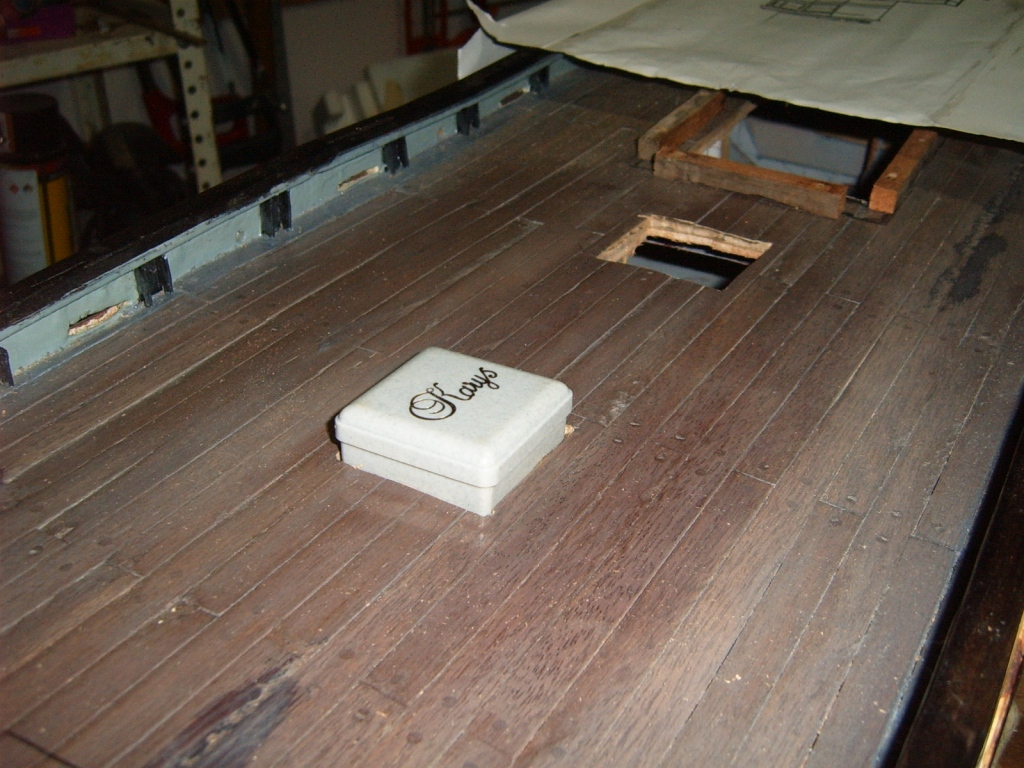

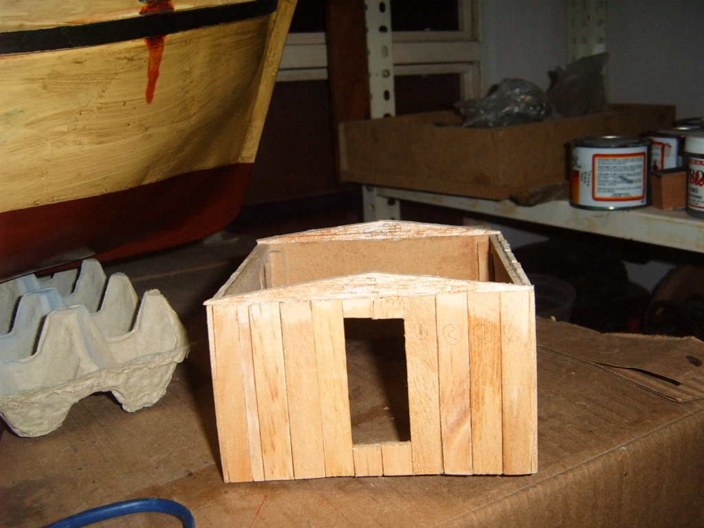

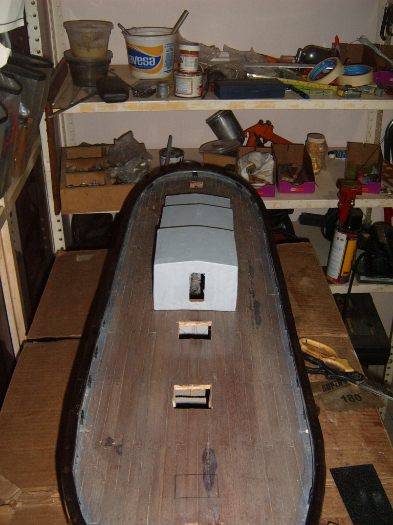

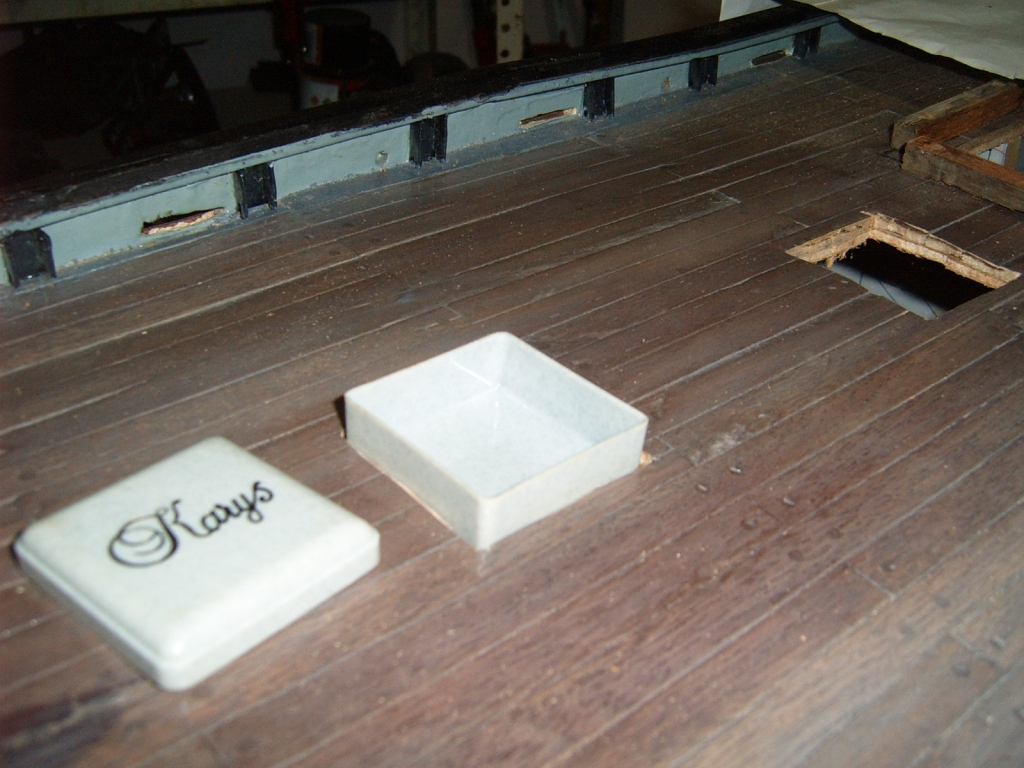

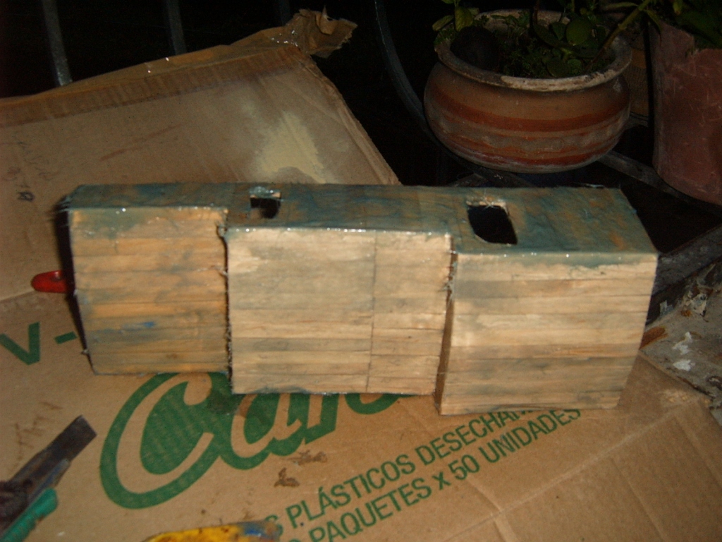

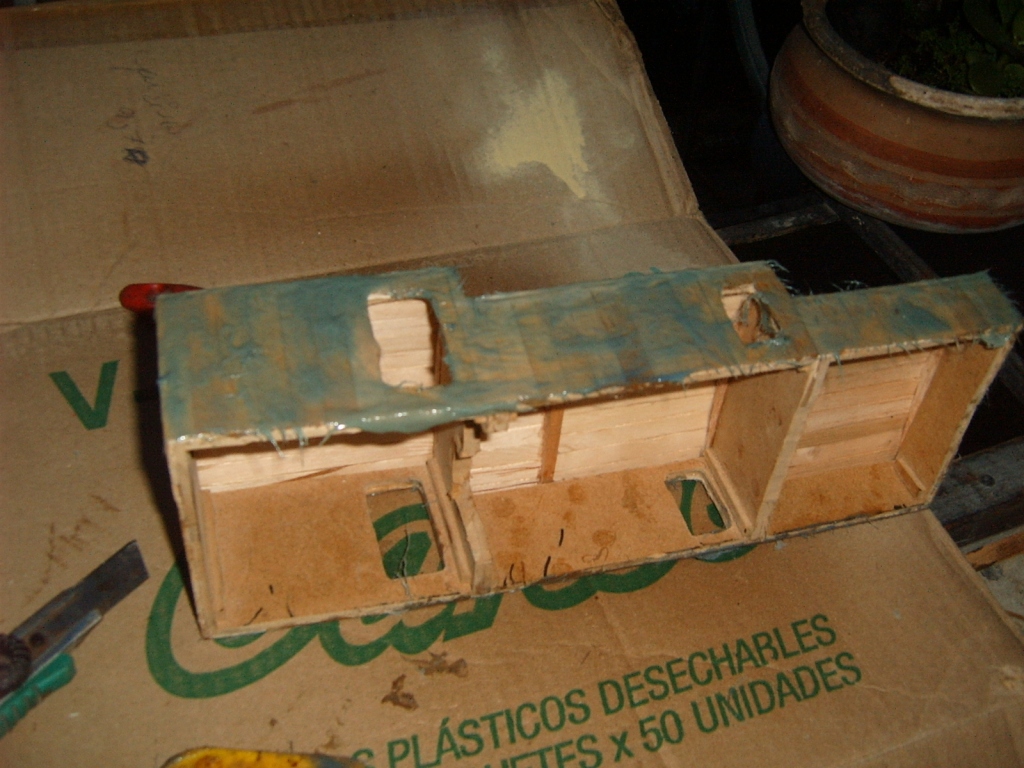

hoy aplique fibra de vidrio a todo el mamparo, dejare secar a mañana para lijar y aplicar fondo.... mienstras perfore tres escotillas, dos para los tanques y una para la bodega o deposito del barco.... para hacer los tanques se me ocurrio conseguir dos cajas donde entregan las joyas en las tiendas al comprarlas, me quedarian mas perfectas, la boca o cuello del tanque y la tapa, dejo fotos...
:wink: :wink:
terminado el mamparo, le aplico fibra de vidrio...
a toda la pieza...
a toda la pieza...
corte las escotillas para los tanques de agua..
escotillas corte dos y otra que seria como deposito en el barco...
aqui s eme ocurrio la idea, que para que el cuerpo de los tanques y las tapas me queden mas reales y bien hechas, usare una cajitas de plastico donde envuelven las joyas para regalos en los negocios..
meto la cajita en la escotilla...
la tapa quedria asi..
tan solo pintar, pero me falta conseguir otra cajita tengo una sola necesito dos iguales..

pue si que queda bien esa cajita,para conseguir otra cajita igual tienes dos opciones ,o le regalas un ainillo a la mujer :mrgreen: o hablas con los joyeros para que te la regalen o en su defecto te la vendan por un precio simbolico :lol: .

Hola Krawl, no esta mal la idea de regalarle un anillo a mi novia, asi nos contentamos, llevamos desde el dia de san valentin peliados je je je.... y hoy hice lo imposible para conseguir las cajitas y aun nada, pero de aqui al fin de semana c que las encontrare...

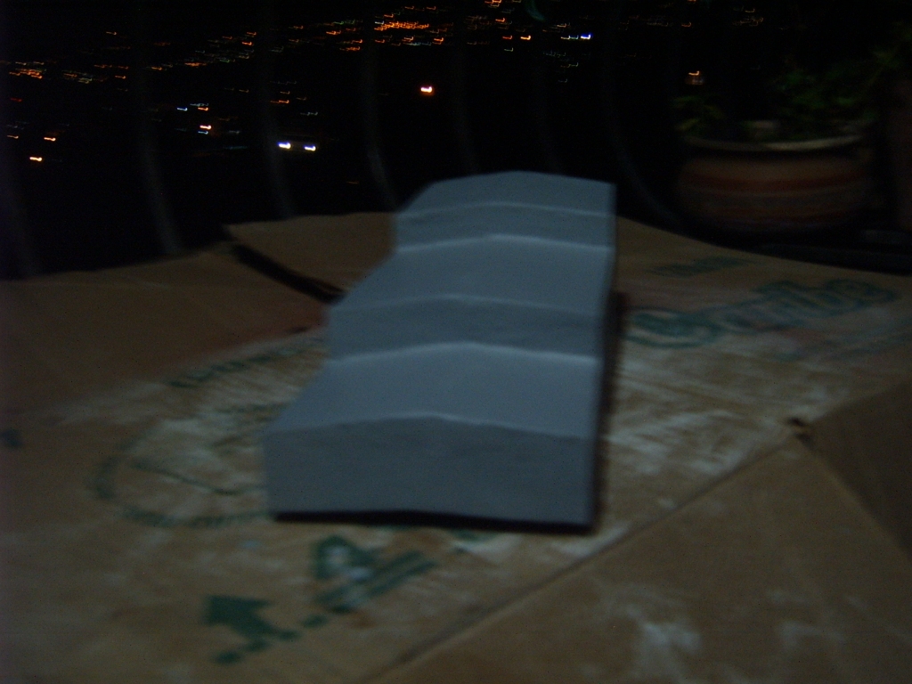

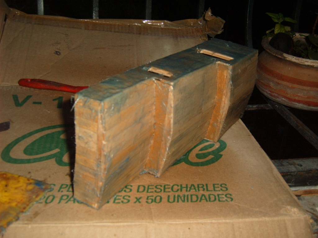

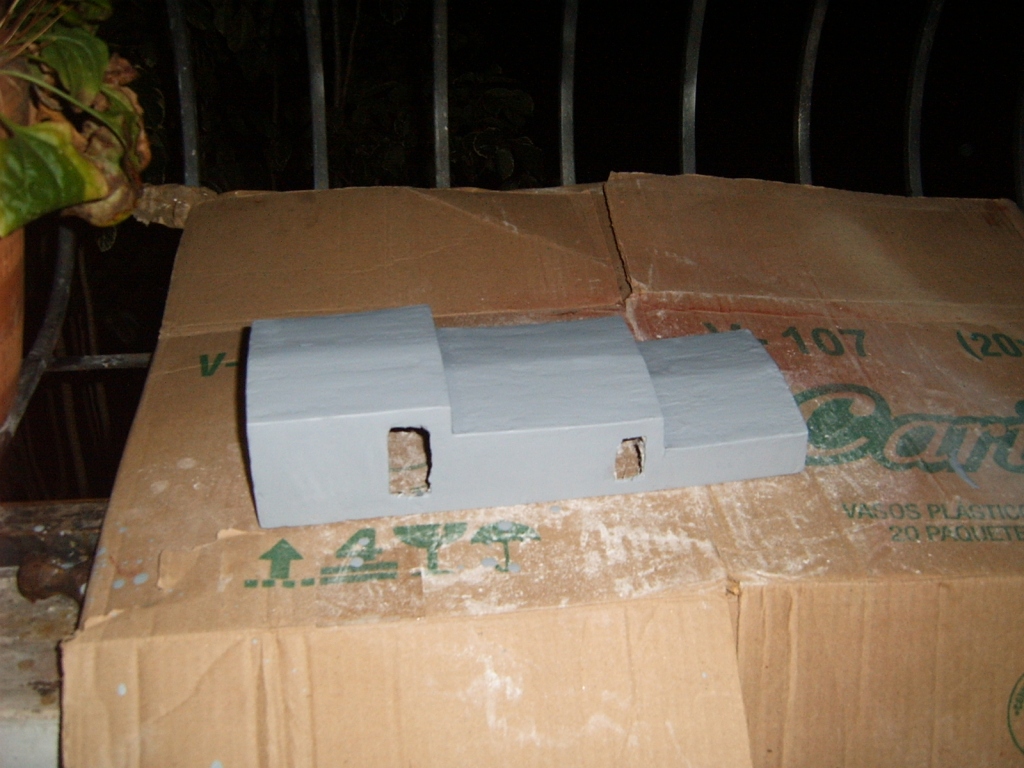

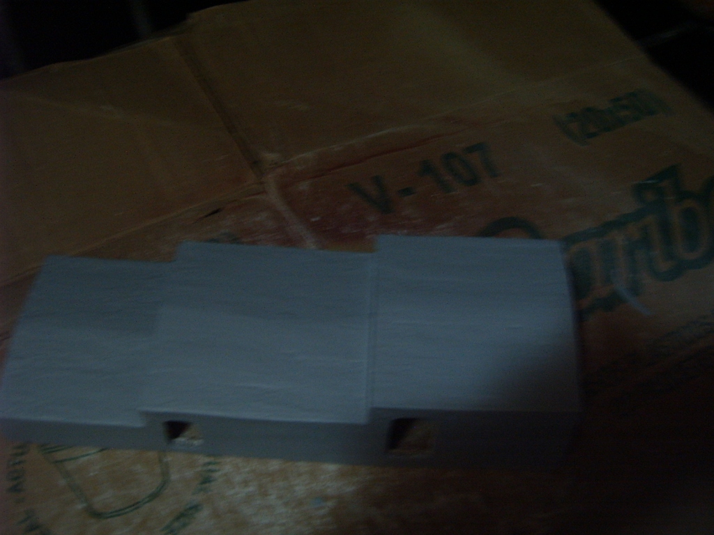

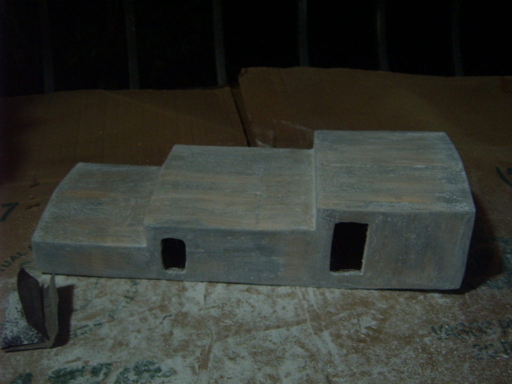

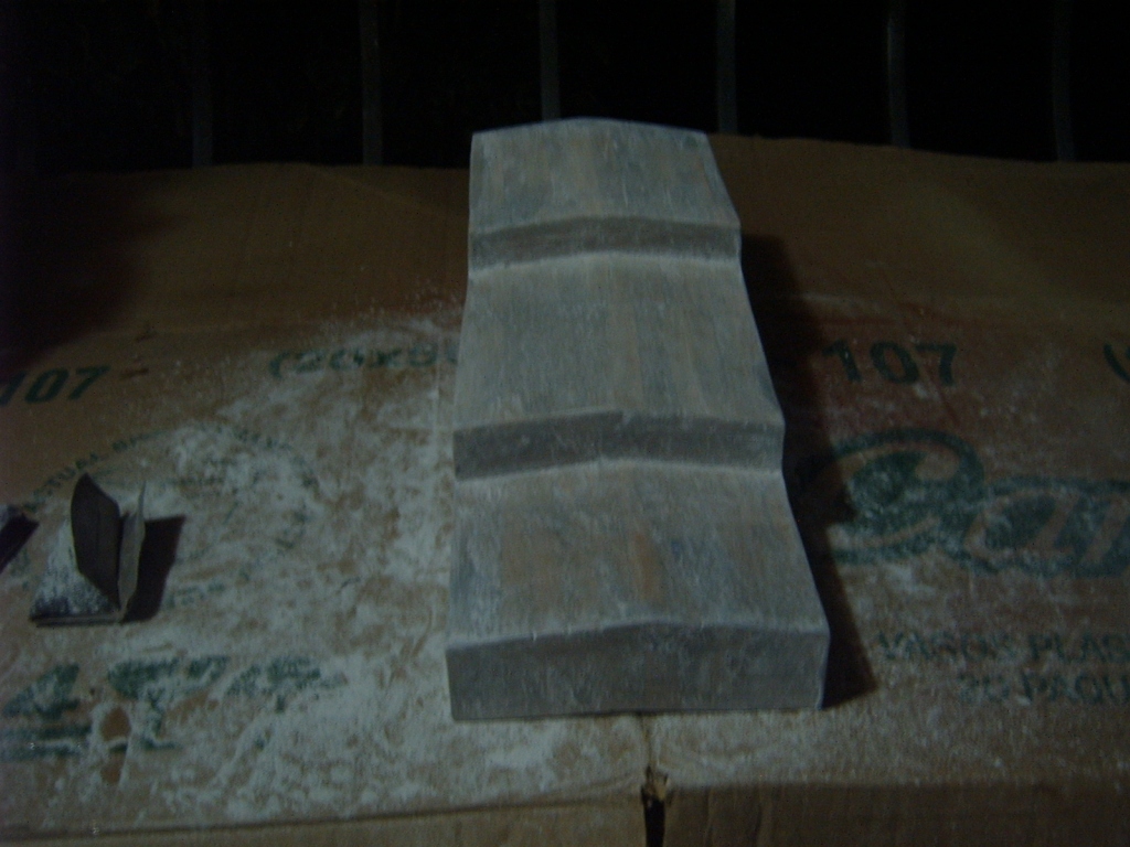

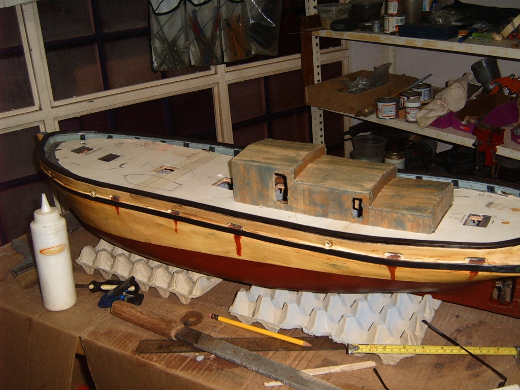

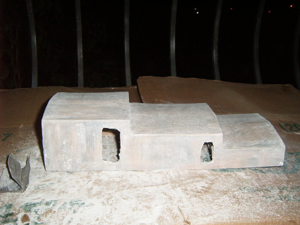

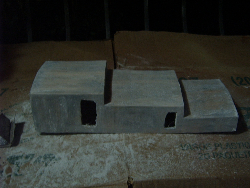

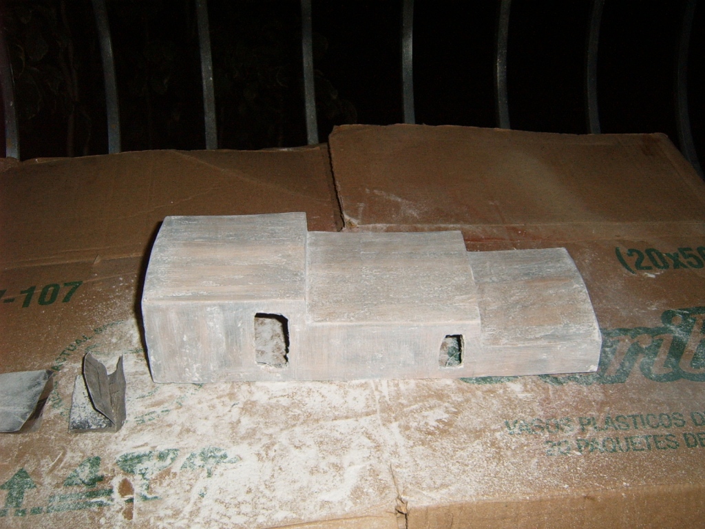

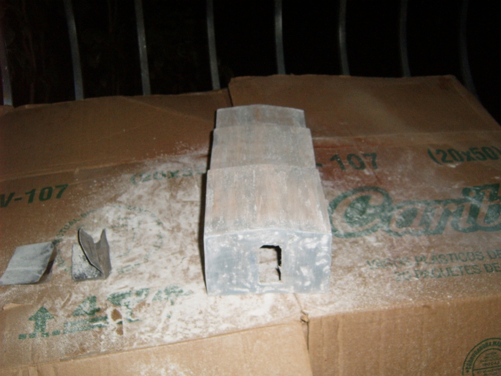

hoy lije toda la estructura de los mamparos para quitar y rebajar la fibra de vidrio, use lija 80 y 180.....
asi quedaron...
:wink: :wink:
Mensajes: 6496

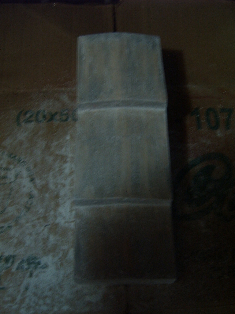

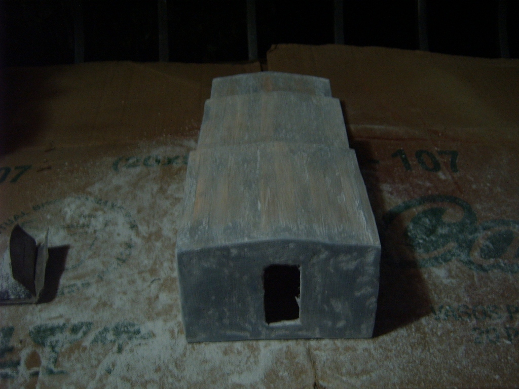

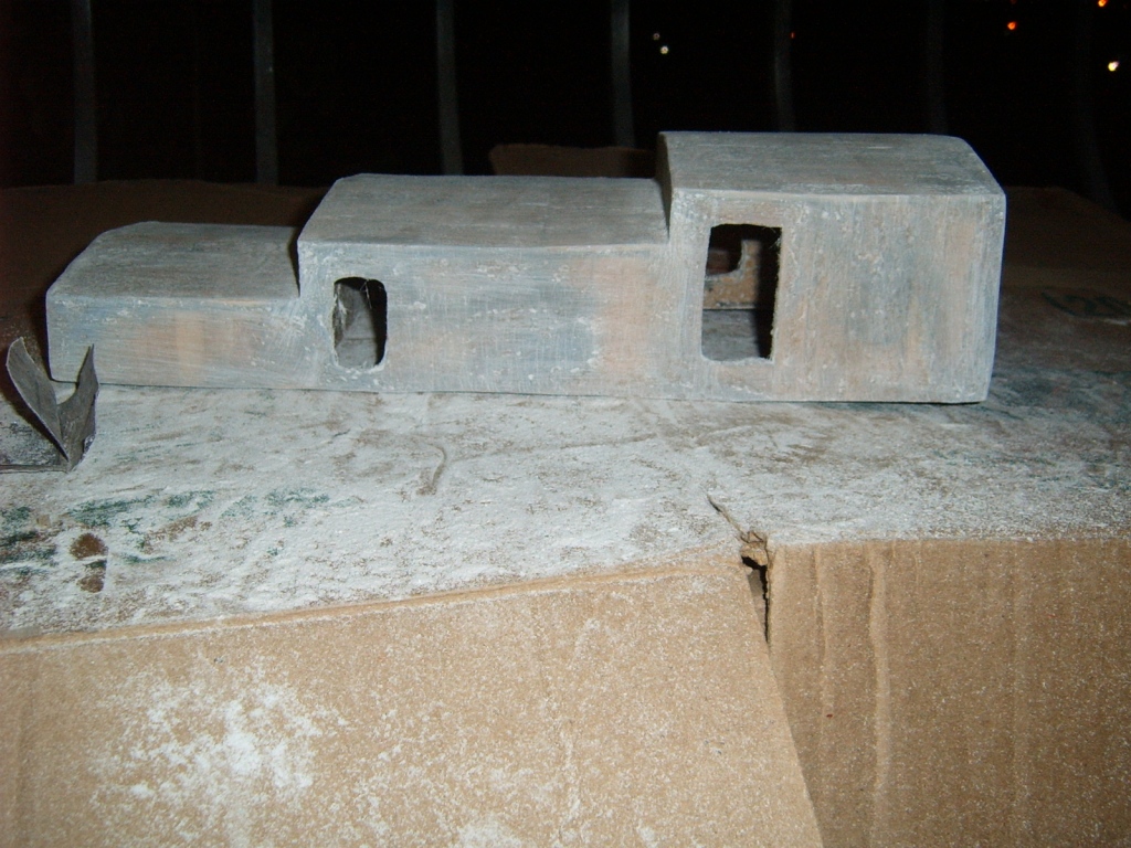

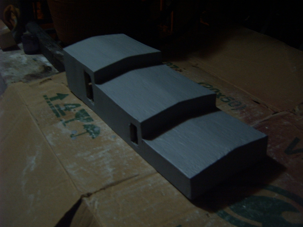

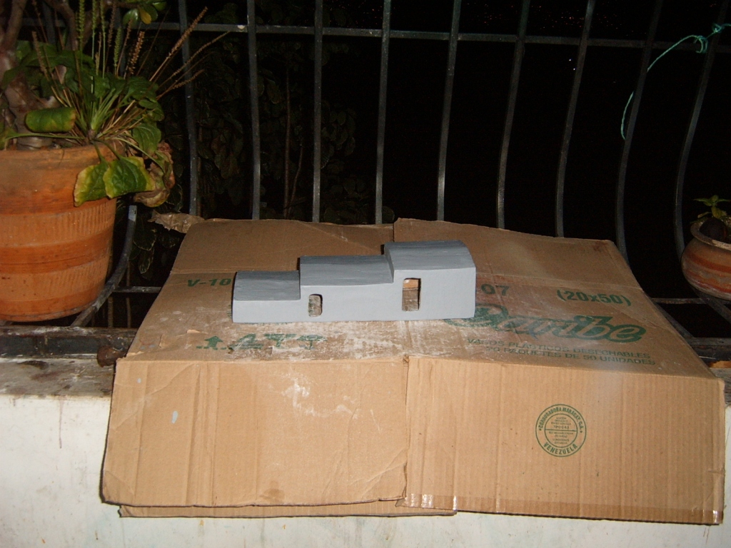

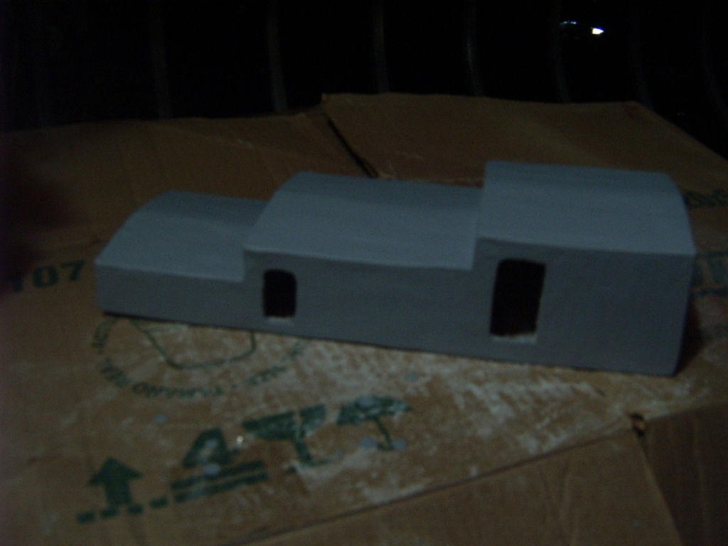

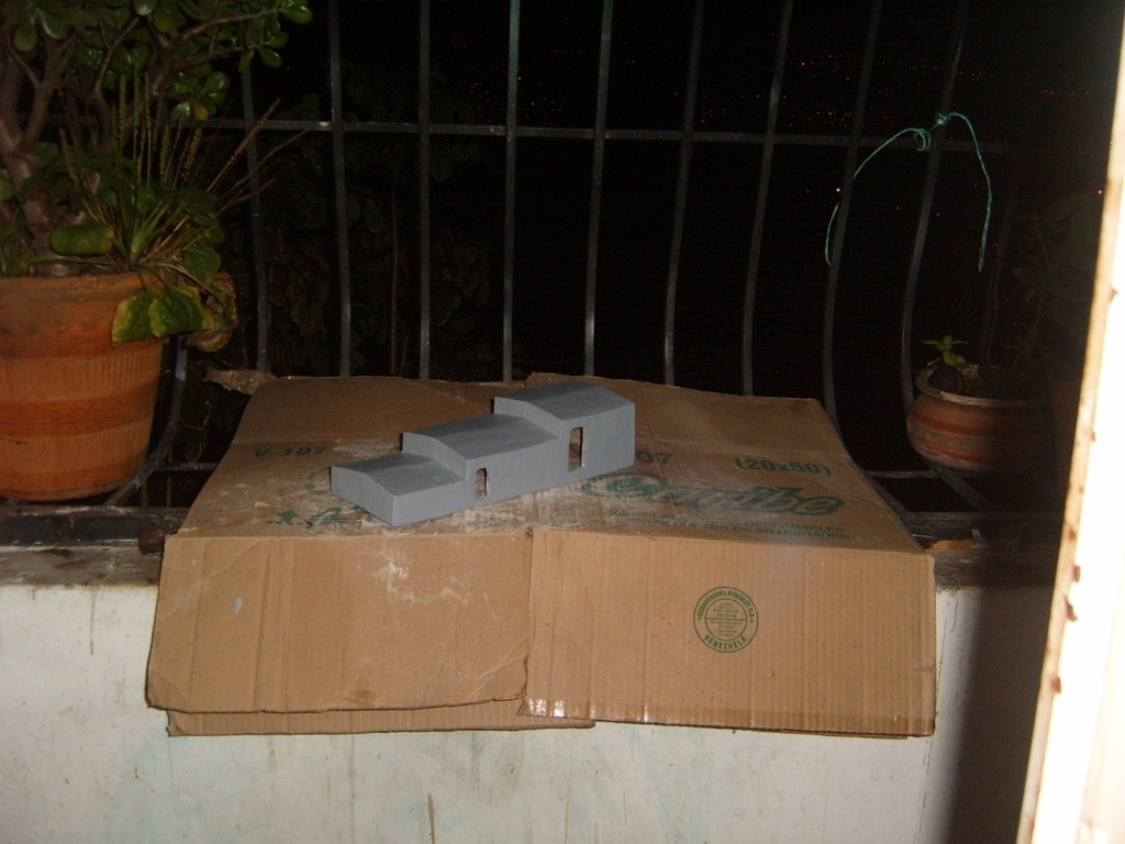

luego de lijar, con brocha aplique dos manos de fondo acrilico de alto reyeno, (gris), dejare secar toda la noche y mañana lijare de nuevo..
:wink: :wink: :wink:

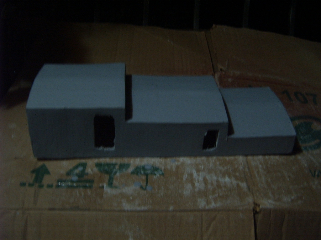

Mensajes: 6496

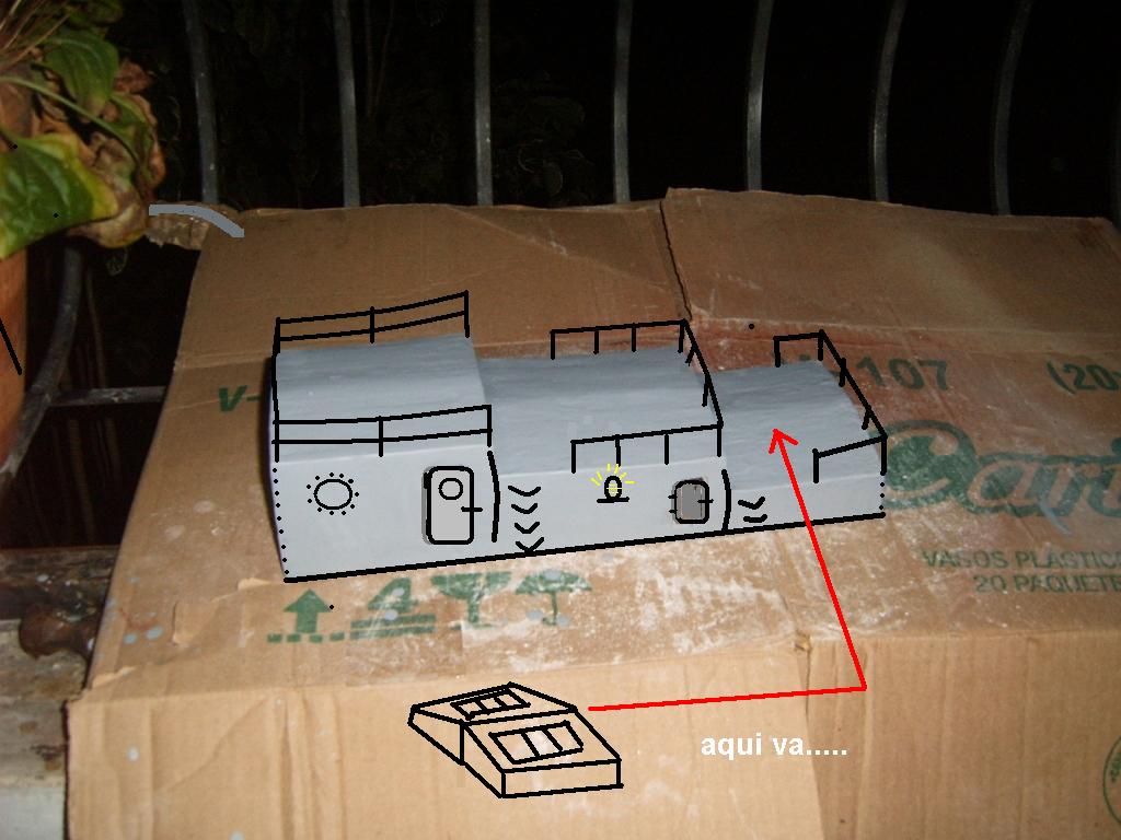

mas o menos este trabajo es el que ire adelantando estos dias en el mamparo...
claro que falta aun mucho... cabina, ventilacion, escalera de acceso a la cabina... mejor no sigo je je je, ahora es que queda trabajo...
:wink: :wink:

Gerardo, el fin no es acabar el barco, es disfrutar de cada pieza que vas haciendo en cada momento.
El tragaluz que pintas, podrias hacerlo abierto, porque si piensas poner el altavoz en el barco, ese es el mejor sitio.
