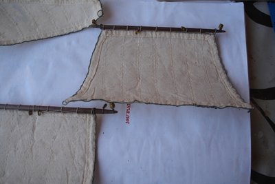

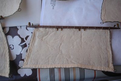

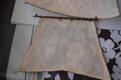

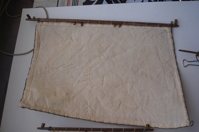

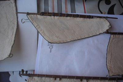

Gracias Epiedy, ahora a continuación muestro como han quedado las velas una vez cosidas a las vergas, la vela de la mayor esta torcida, esto es lo malo de los kits y de su producción en masa y sin cuidar los detalles, esperemos que una vez puesta se pueda disimular el defecto.

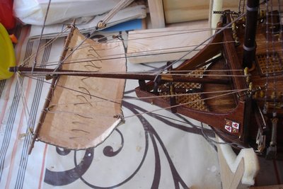

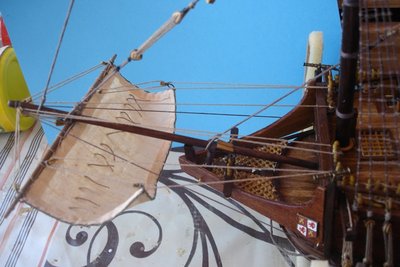

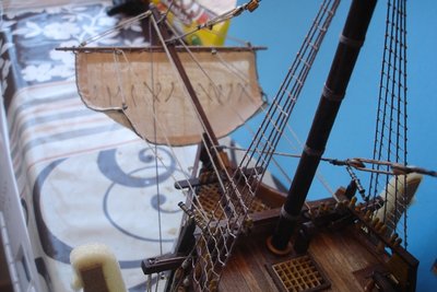

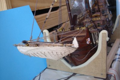

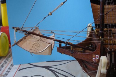

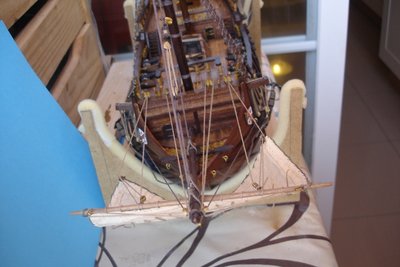

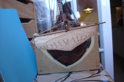

Aquí esta mi primera vela puesta, aparejada y con todos sus cabos.
Buenas tardes Jose que bien esta quedando impresiona esa cebadera colocada, un saludo Tasso
Te está quedando bien pero te puedes ahorrar el poner todos los rizos en las velas porque en esa época no se habían inventado aún (faltaban al menos 100 años). Fíjate que en la foto de la caja no los pone.

Tasso escribió:Buenas tardes Jose que bien esta quedando impresiona esa cebadera colocada, un saludo Tasso
Muchas gracias tasso por el halago poco a poco intentare que este galeón salga del astillero.
- josezerzo
- Mensajes: 1513
- Ubicación: España, Madrid
Cayetano escribió:Te está quedando bien pero te puedes ahorrar el poner todos los rizos en las velas porque en esa época no se habían inventado aún (faltaban al menos 100 años). Fíjate que en la foto de la caja no los pone.
Gracias Cayetano por la puntualización, ya lo sabia por la documentación que he recabado, pero me he decido hacerlos dentro del apartado de mejoras. Digamos que el kit viene demasiado incompleto en cuanto a época y detalles, por ejemplo los cañones que traen no son ni por asomo de su siglo, por eso es una mezcolanza, el día de mañana me gustaría hacer uno a planos con todo el detalle posible y la mejor documentación posible, muchas gracias.

Hola José, va quedando muy bonito tu barco. Interesante la tecnica de tratar las velas.josezerzo escribió:Aquí esta mi primera vela puesta, aparejada y con todos sus cabos.
Yo lo que hecho es que monto las velas en el barco, en las respectivas vergas y con la jarcia de labores les doy un poco de tensión para darles las forma concava, o convexa, y para que permanezcan como me gustan les doy una o varias capas de "fijador para cabellos de dama", obteniendo un aspecto muy natural y nada acartonado.
En algunas muy grandes, como las del San Felipe de MM, les he insertado alambres, pero prefiero no usarlos en los barcos más pequeños.
Infortunadamente en ese entonces no hacía el paso a paso.
Bueno cada quien tiene su modo de matar las pulgas

Juan muy interesante el uso de laca en la velas para fijarlas, prometo hacer la prueba, cada día aprendo algo nuevo gracias a esta gran comunidad de amigos.

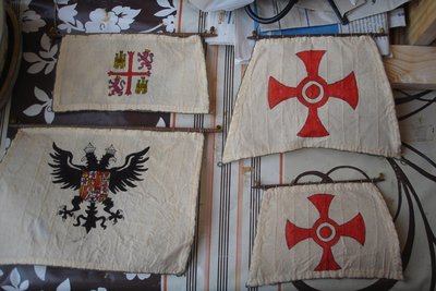

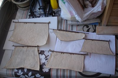

Al final me he decidido por pintar las velas hay un poco de mezcla de épocas pero con todo el lío que lleva encima ya he buscado solo lo que me gustaba como remate, espero que os guste. (El águila es gracias a marinero de agua dulce, que me gusto como quedaba en su Santa Isabel y me he permitido imitarle).
Me dejas alucinado. Eres todo un artista con los pinceles.
¿Cómo puedes dibujar trazos tan finos y evitar además que la pintura se corra al aplicarla en la tela?
La primera creo que es la de los reyes Católicos (la que lleva los reinos de Castilla y León sobre la Cruz de la Victoria), así que, aunque ligeramente anterior yo creo que queda muy bien y coincide además con los escudos que has puesto de los dos reinos en el casco.
La del aguila bicéfala no tengo ni idea, pero desde luego te ha quedado preciosa.
Y las otras cruces ¿de que son?. Parecen cruces templarias, aunque nunca las había visto con esos círculos inscritos.
En cualquier caso, enhorabuena, que has hecho un muy buen trabajo.

Gracias patapalo por todo, te explico el proceso, al estar la vela con cola diluida es más fácil pintar sobre ella y esta pintada con rotulador, el pincel lo intenté y nada imposible, las cruces rojas y la que tiene los leones y el castillo, son las que llevaban los galeones españoles según el libro Historic Ship Models de Wolfram, alrededor de 1540, el águila bicefala es del la época del imperio español (Carlos I) pero el escudo que lleva dentro es el de los reyes católicos, vamos un batiburrillo de gustos y épocas ademas las banderas puede que las haga de Felipe II y la armada invencible, vamos para acabar de solucionarlo.

Felicidades Jose, un gran trabajo de dibujo, ¿que pintura utilizaste para que no se corriera sobre la tela?
Felicidades
Manuel
Felicidades
Manuel
Olé!!! Un artista del rotulador, si señor.
Te han quedado de lujo.
Supongo que habras utilizado pinturas especiales para pintar tela a la que tienes que aplicar calor despues de estar seca.
El dibujo del aguila lo he visto en algun lugar pero no rercuerdo donde lo he visto.
Has calcado el dibujo o lo has echo a mano alzada si es asi tienes una mano para pintar excelente.
Las cruces si parecen templarias pero si despista el tema de los circulos.
Puestas al viento tienen que quedar preciosas.
Me gusta mucho la iniciativa y aunque se salga de su tiempo queda llamativo.
Ya esta casi listo para finalizarlo vas a poner vitrina.
En general un trabajo minucioso cuidado y detallado con una detallada explicacion del montaje paso a paso un cordial saludo.
