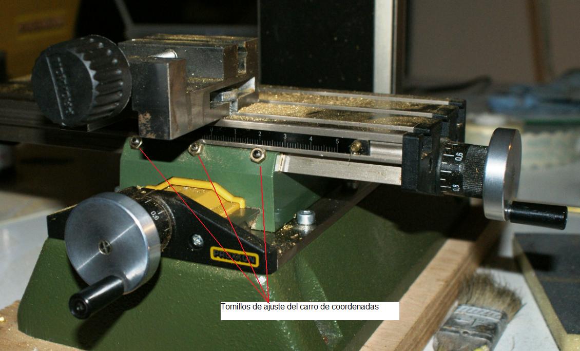

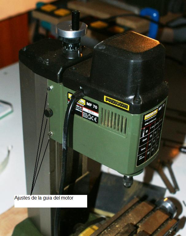

Luis, aunque ya conoces la fresadora, te muestro fotos de los puntos de ajuste que tendrás que utilizar a menudo.

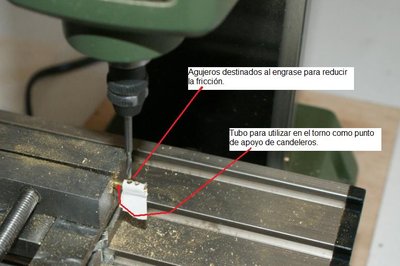

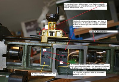

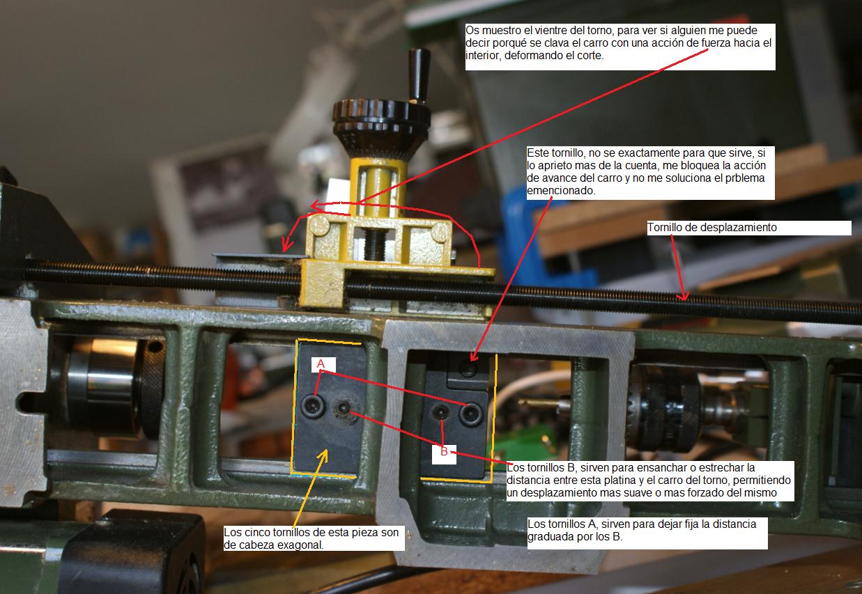

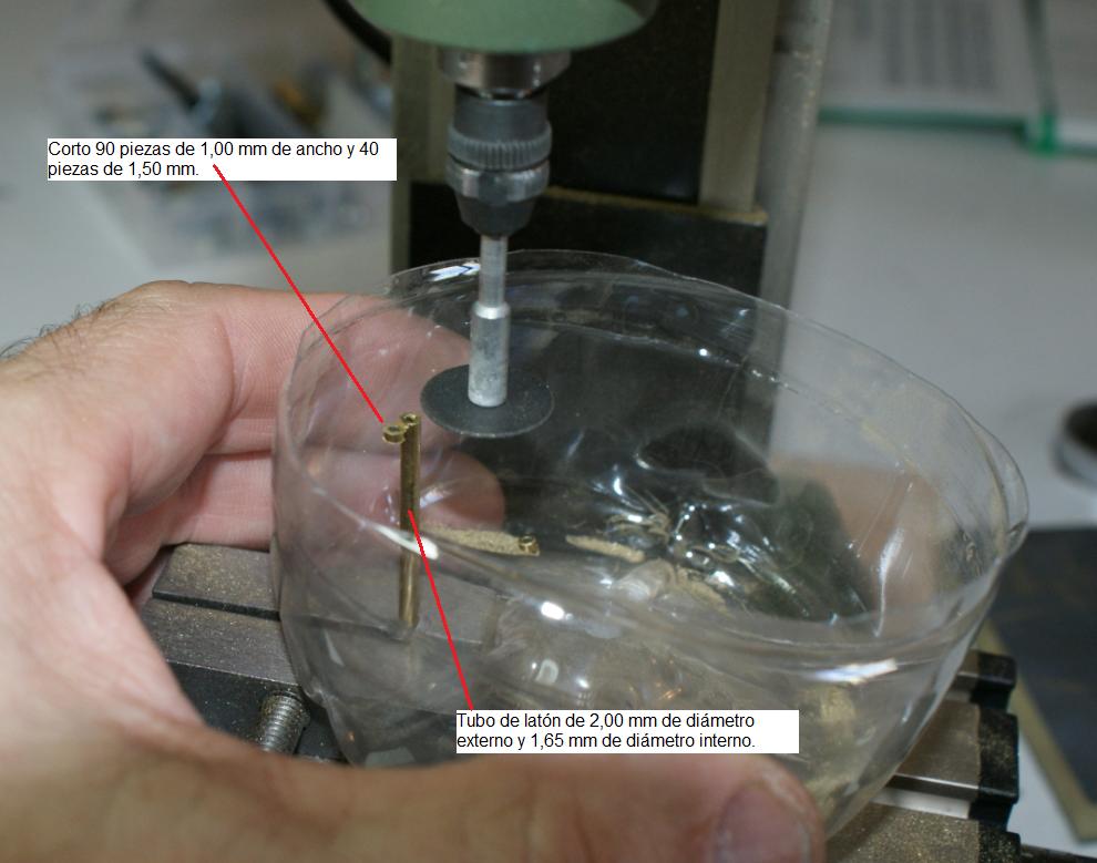

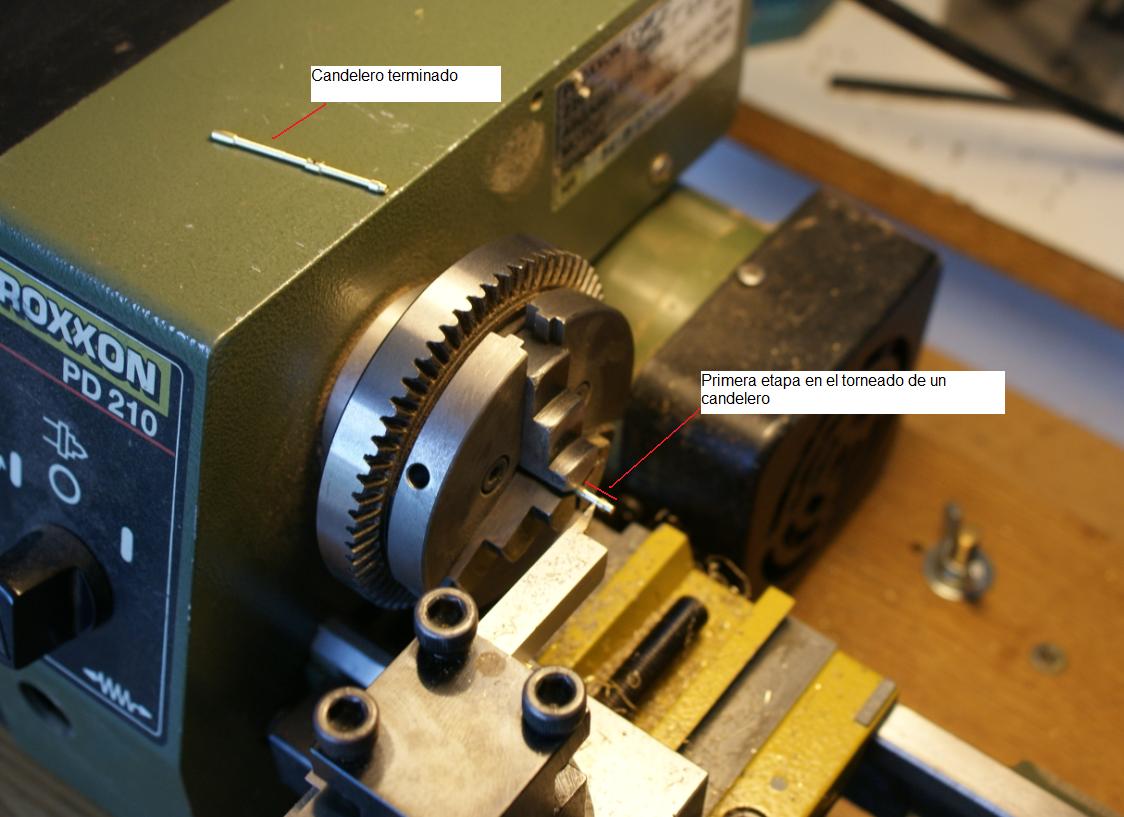

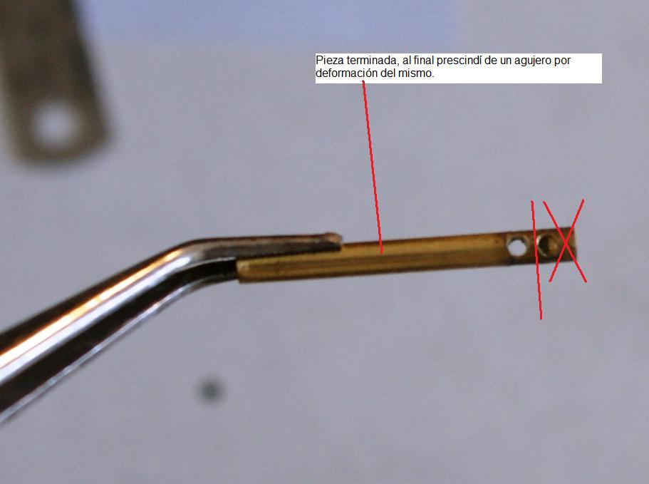

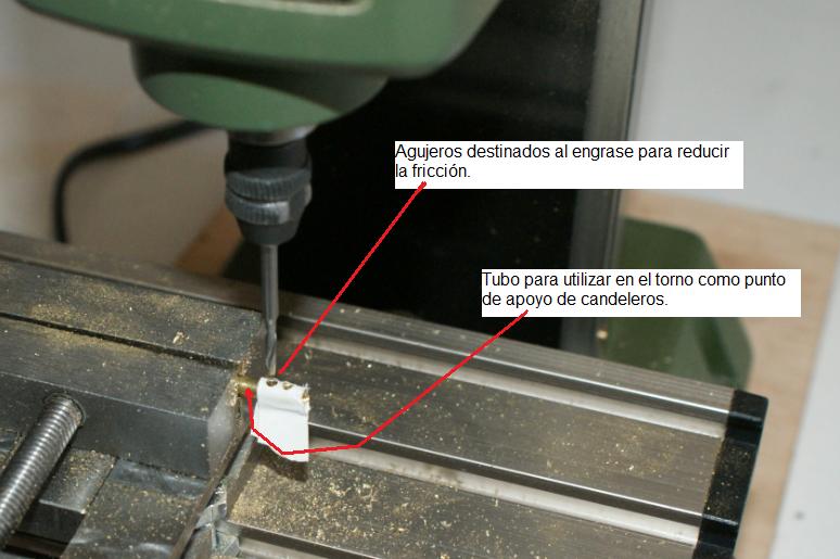

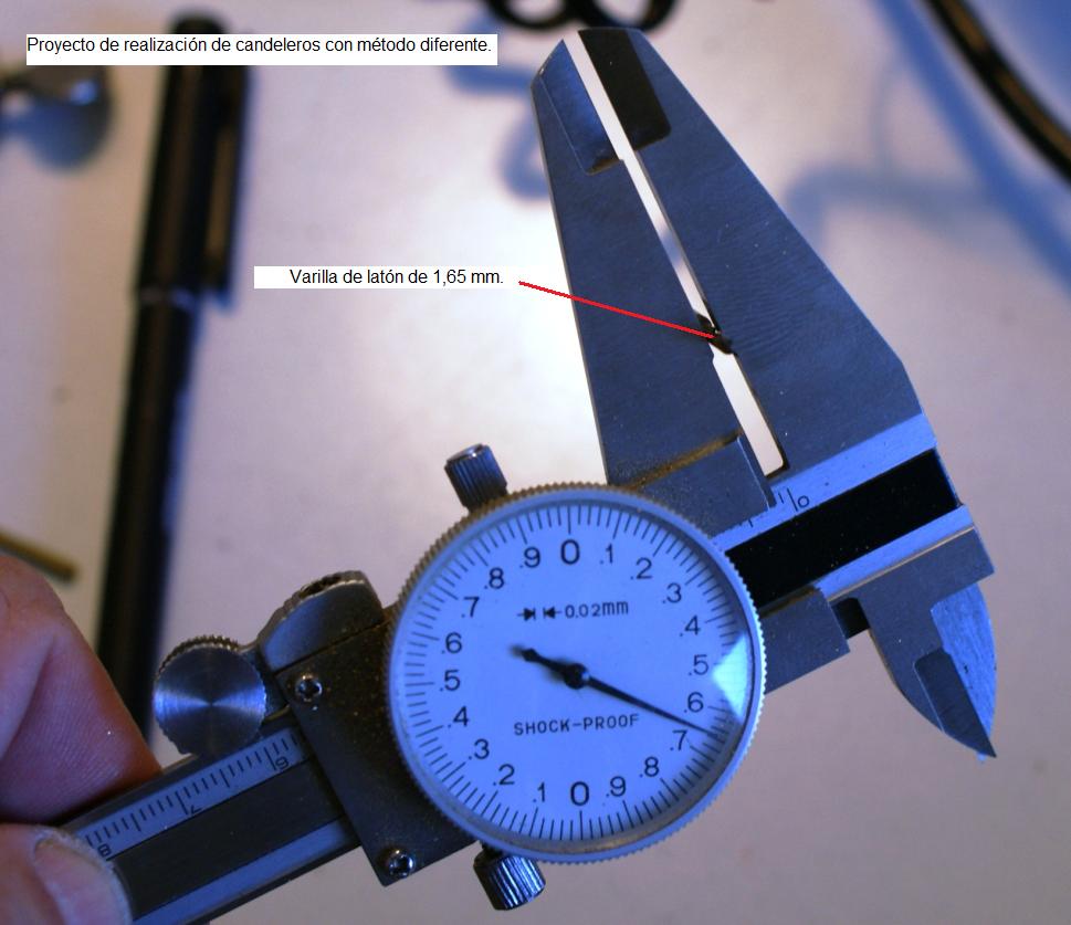

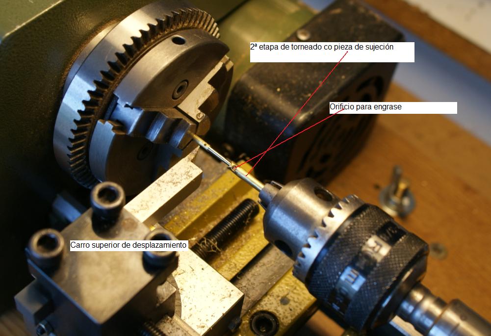

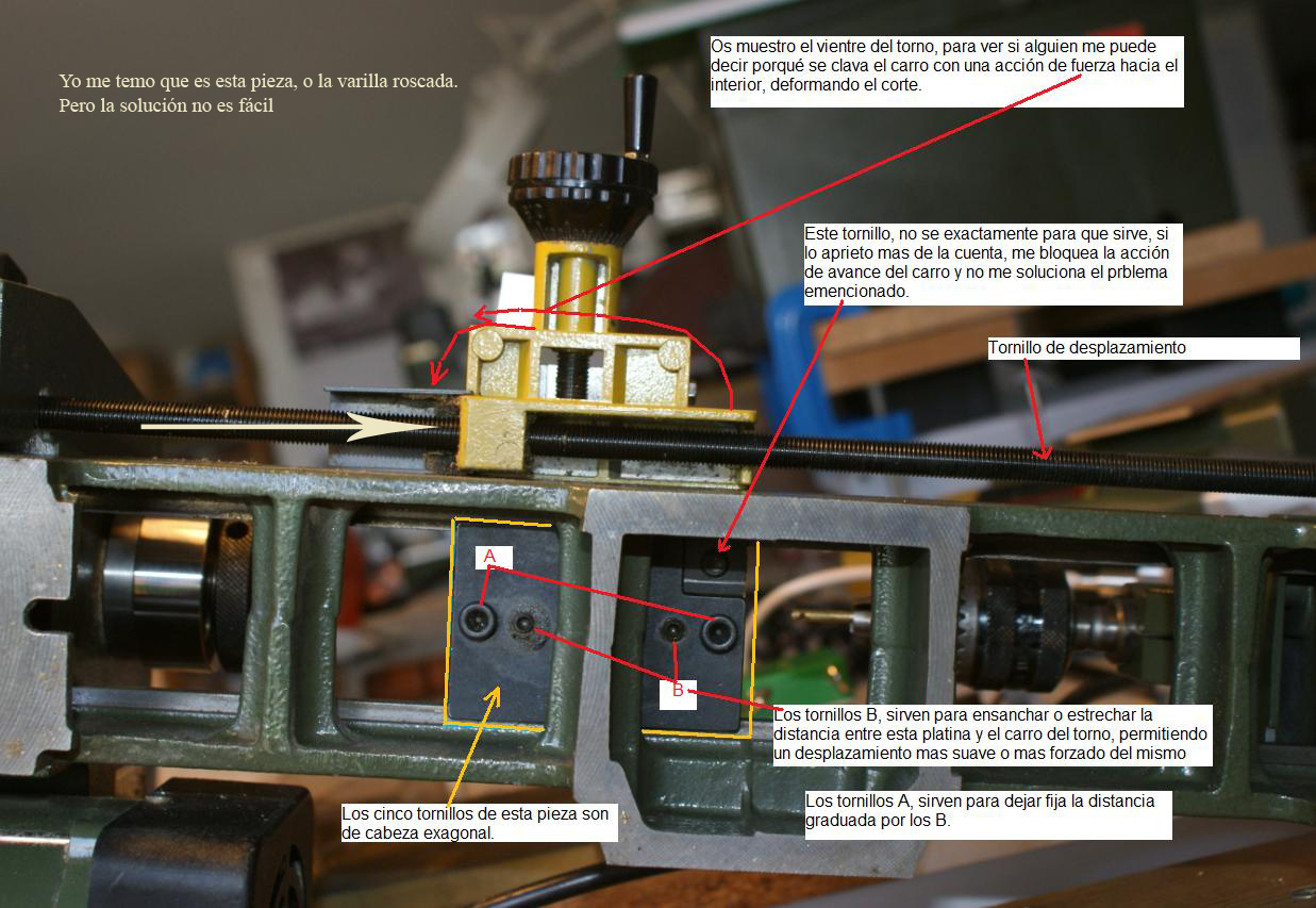

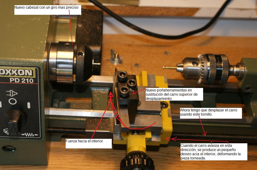

En las fotos que veréis a continuación, comprobareis que tuve que cambiar el cabezal del torno, (coloque pinza), motivado por las muchas roturas de candeleros, al ser estos tan delgados. También he cambiado el carro de desplazamiento que brincaba un poco por tener el tornillo defectuoso, yo quiero achacarlo a un mal golpe que pude darle sin darme cuenta. De todas formas, nunca he estado contento con este torno, cierto es que mejor tenerlo que carecer de el pero en el mercado existen marcas de menor prestigio y según sus dueños dan un buen resultado, ojala me hubiese asesorado antes de realizar la compra.

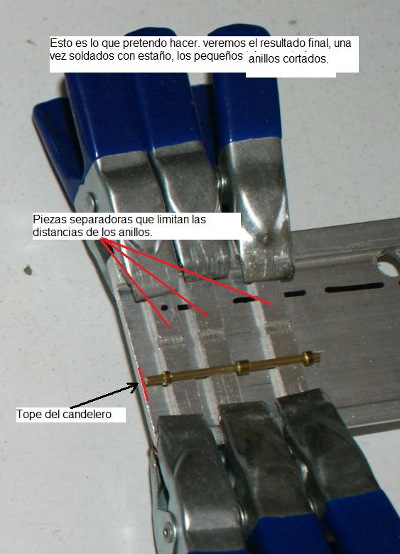

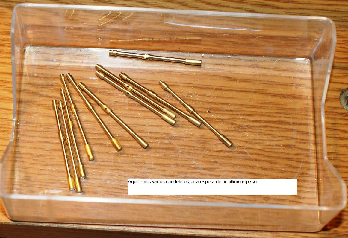

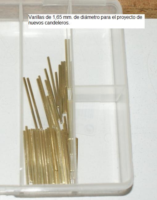

Os muestro algunos candeleros terminados y el proyecto de realización de otros con un sistema diferente, para ver el resultado.

Debe ser un mal endémico en este tipo de tornos pequeños. Yo tengo un Emco, las "tripas" son como las del tuyo, y no consigo ponerle en condiciones. En la longitud entre puntos, que no se si son 200 mm., me varía el diámetro casi 1 mm.. El contrapunto no ha sufrido golpes, que lo hayan podido desviar. Y no doy con el quid.
Es una gaita pues además, si me paso un poco con el grosor de la pasada, se clava la cuchilla. En su descargo tengo que decir que ha trabajado muchísimo, y tiene sobre unos 30 años.
A ver si alguno sabe de tornos.
