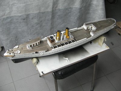

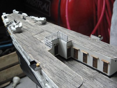

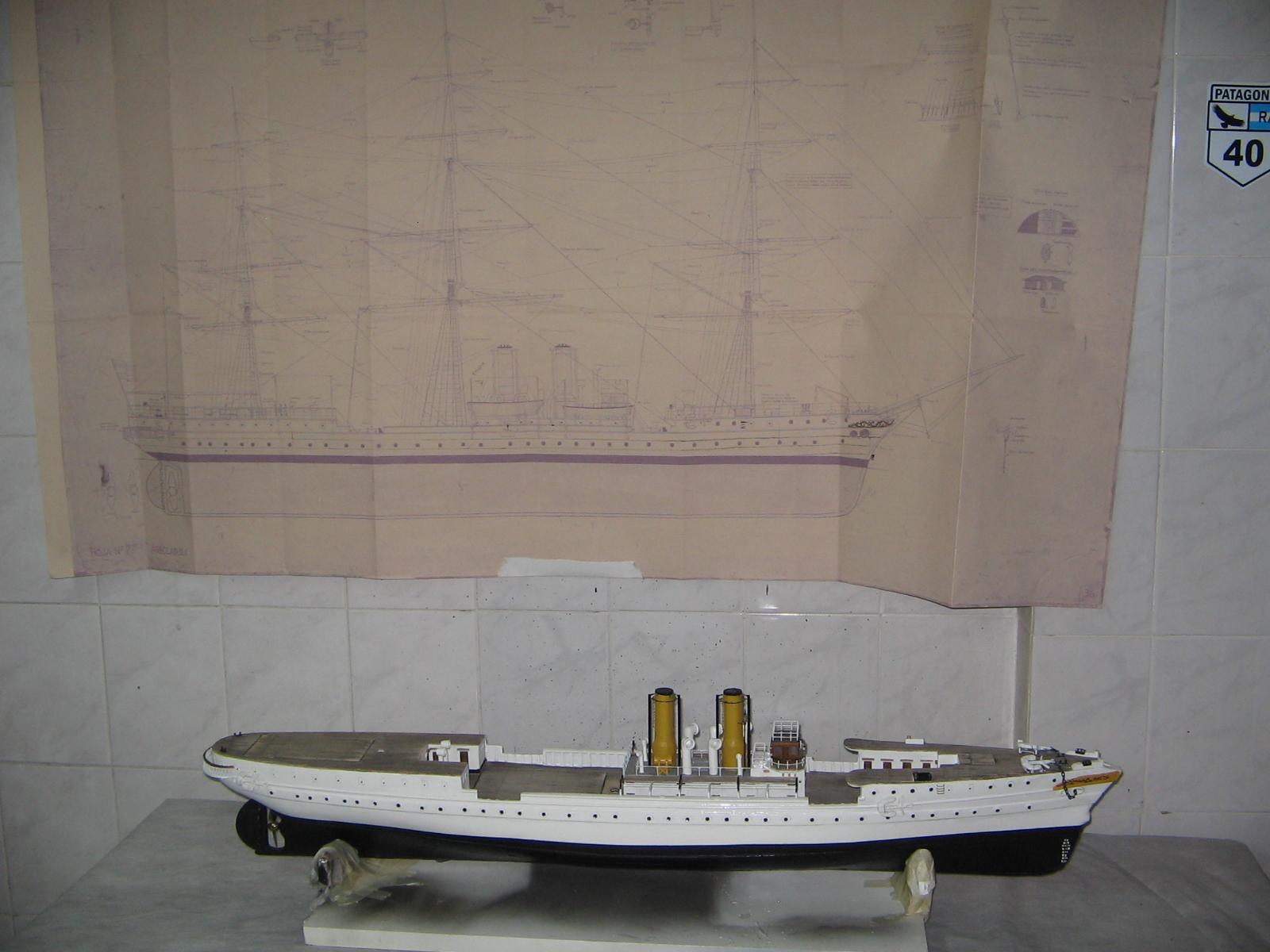

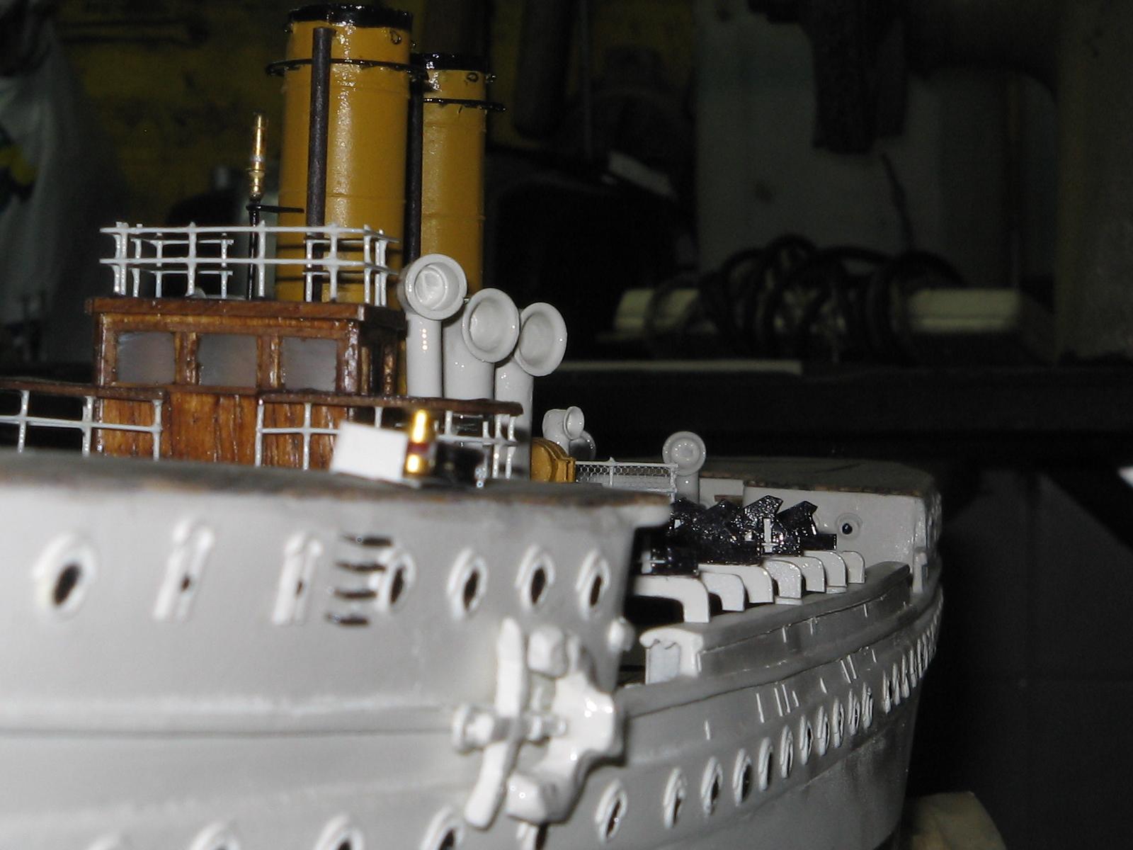

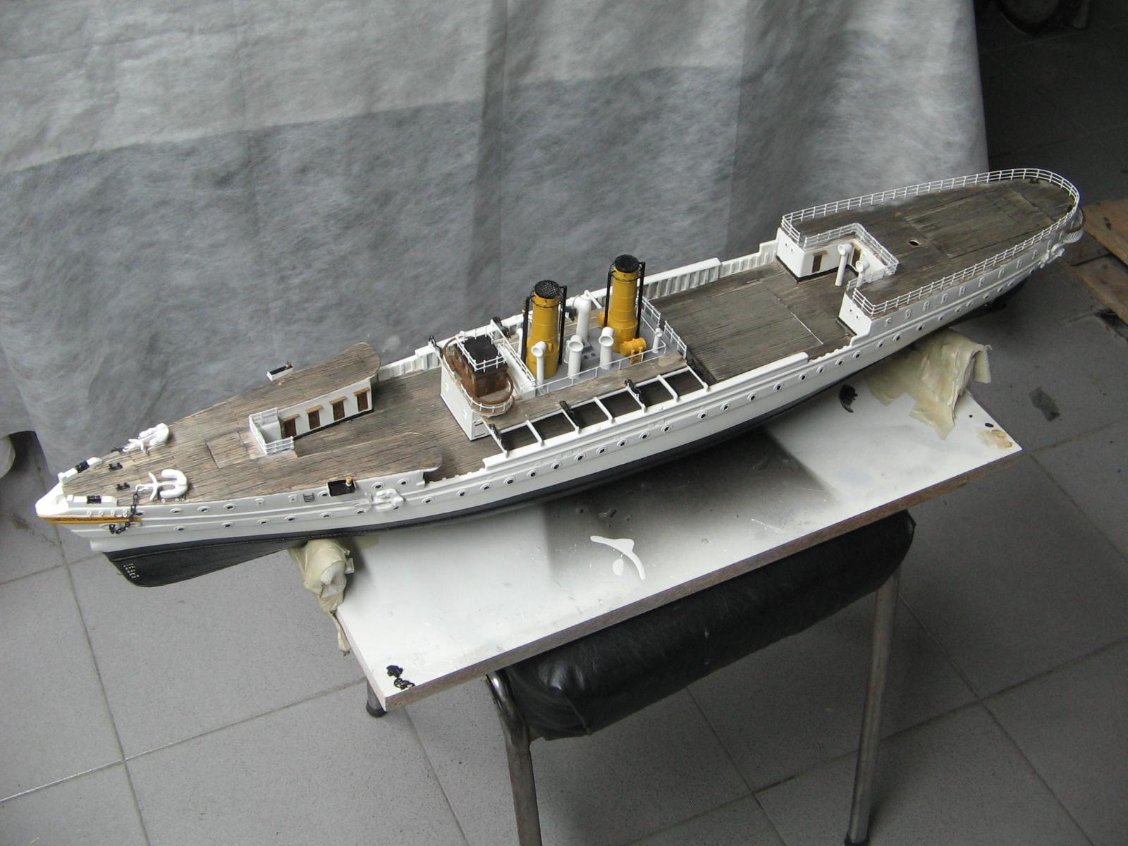

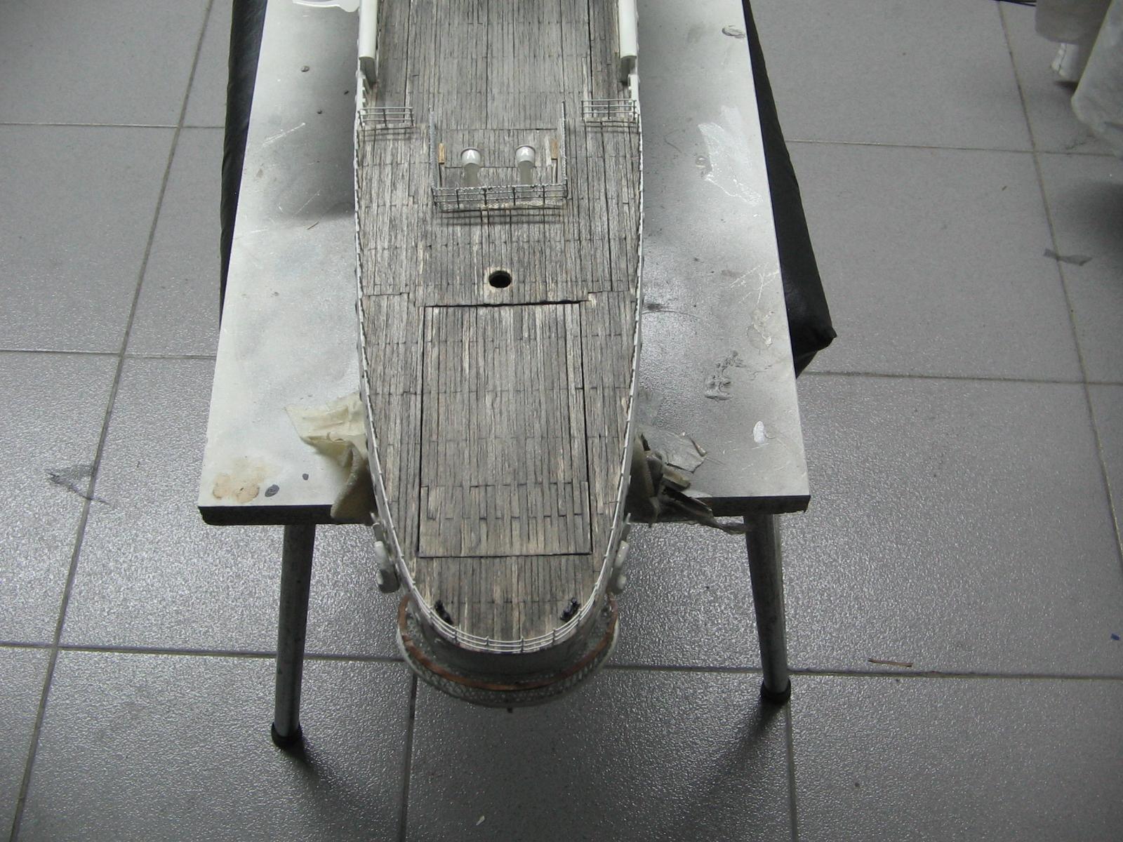

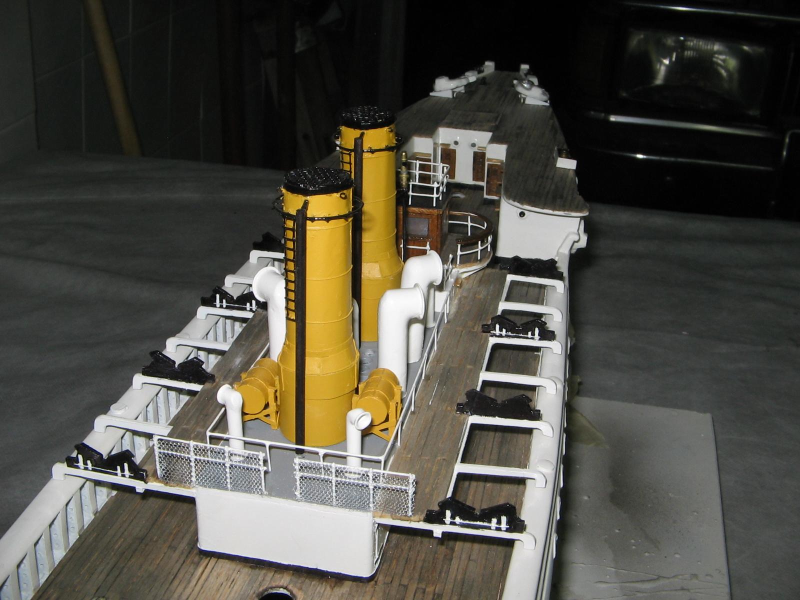

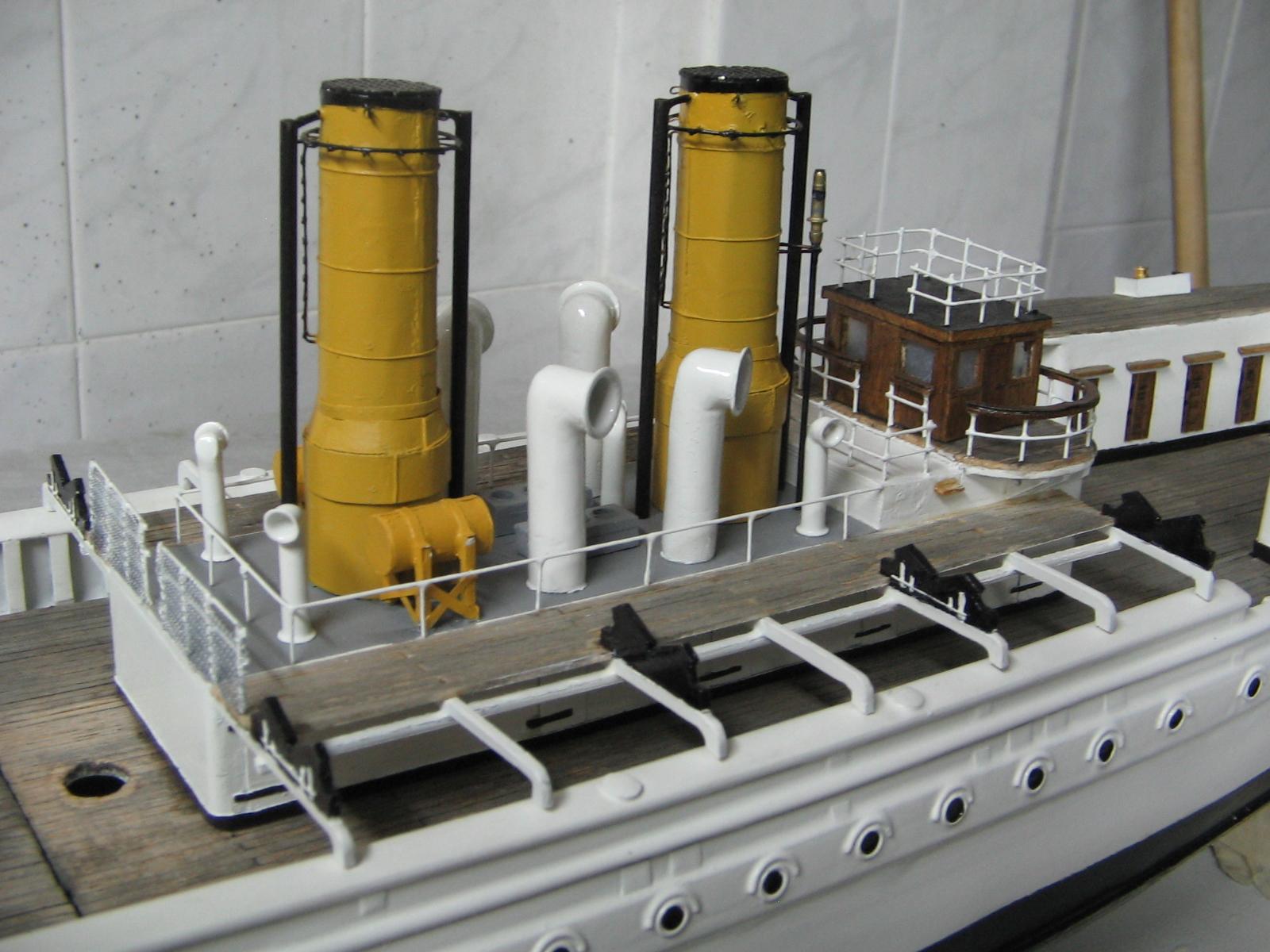

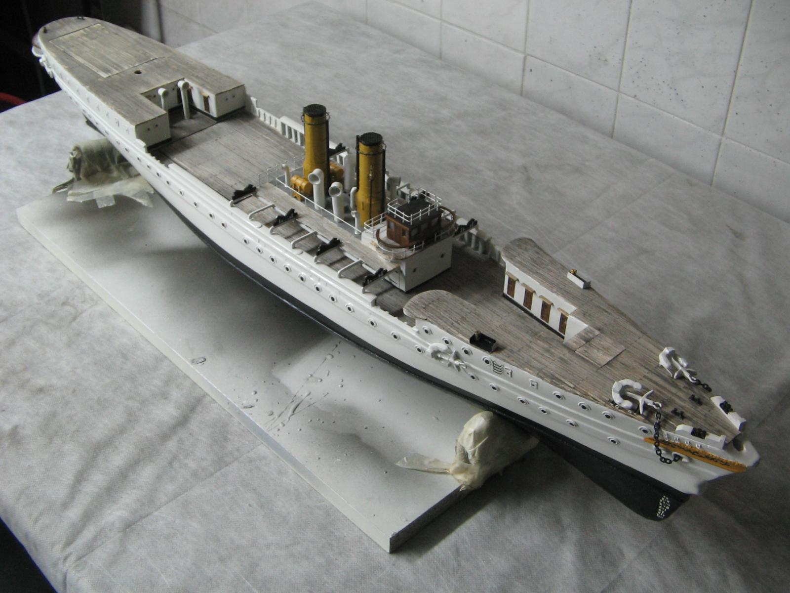

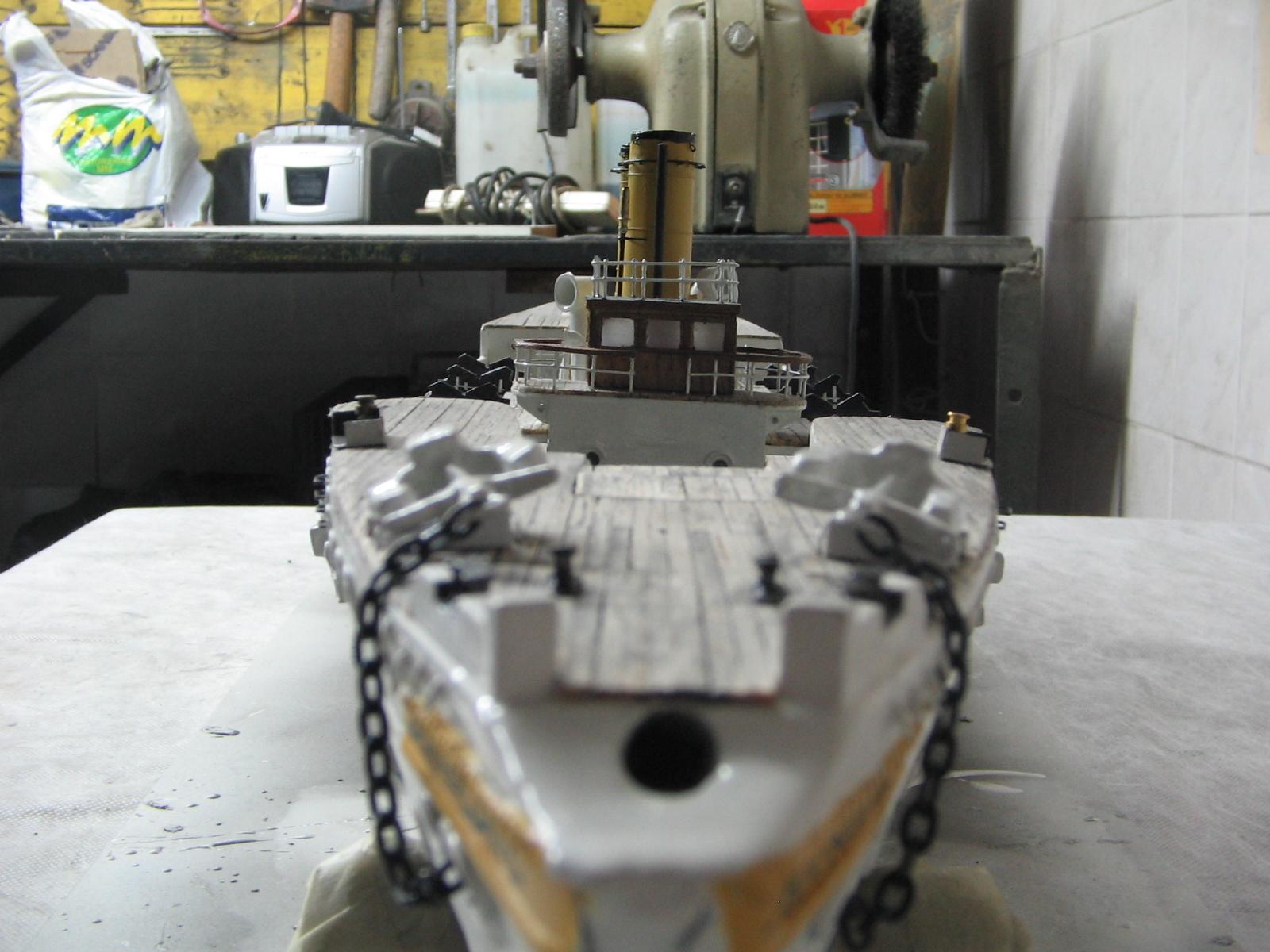

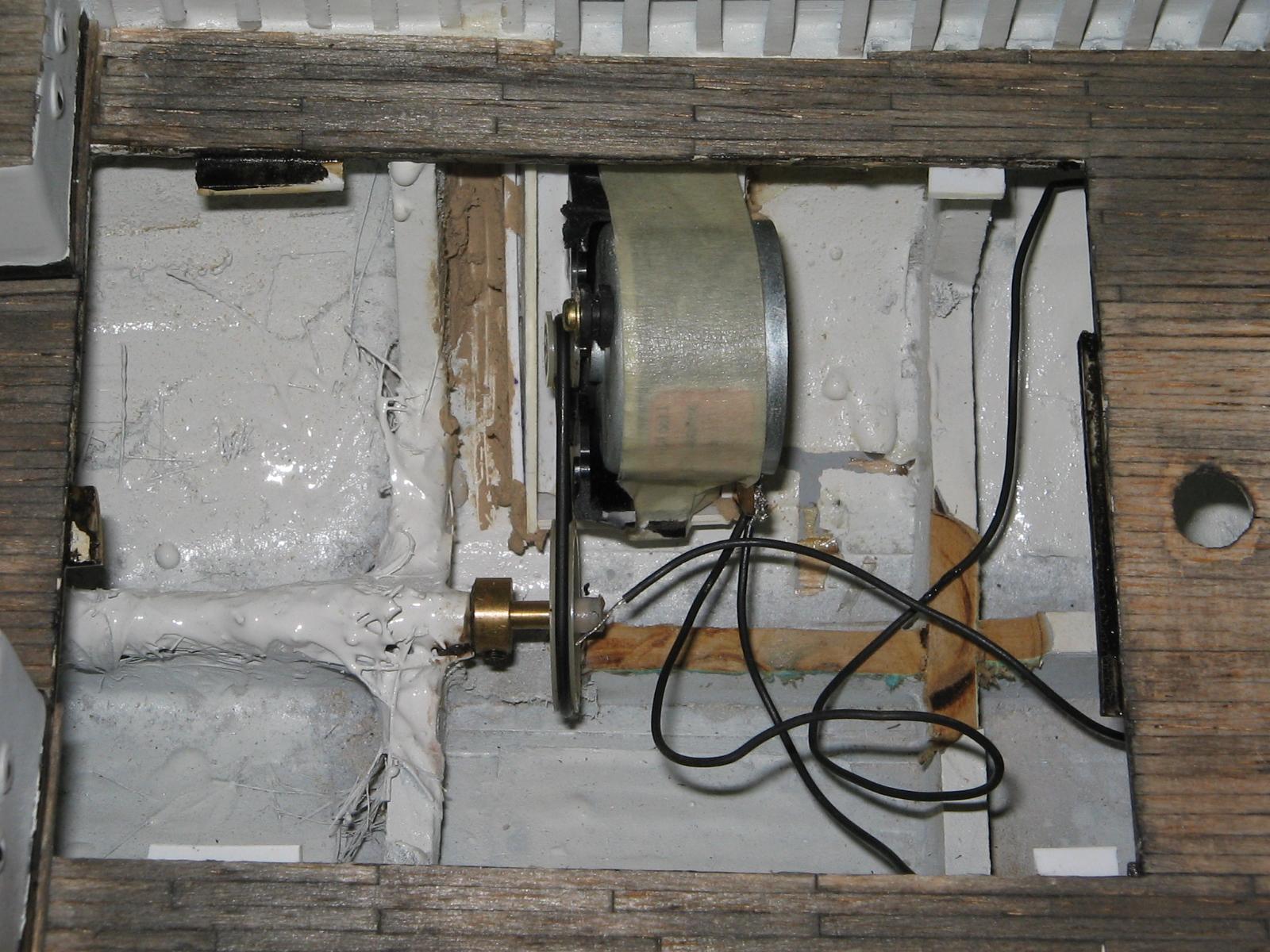

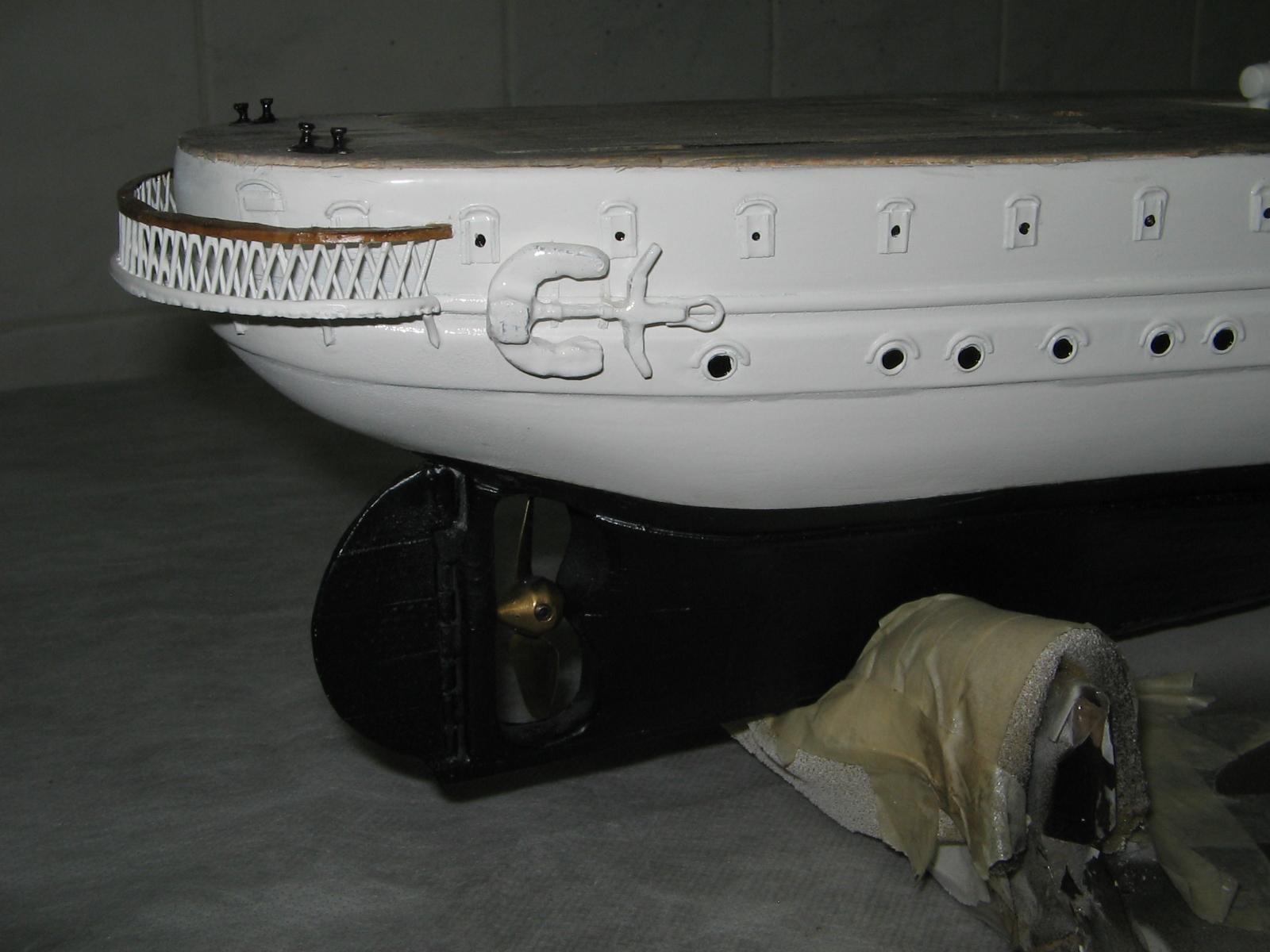

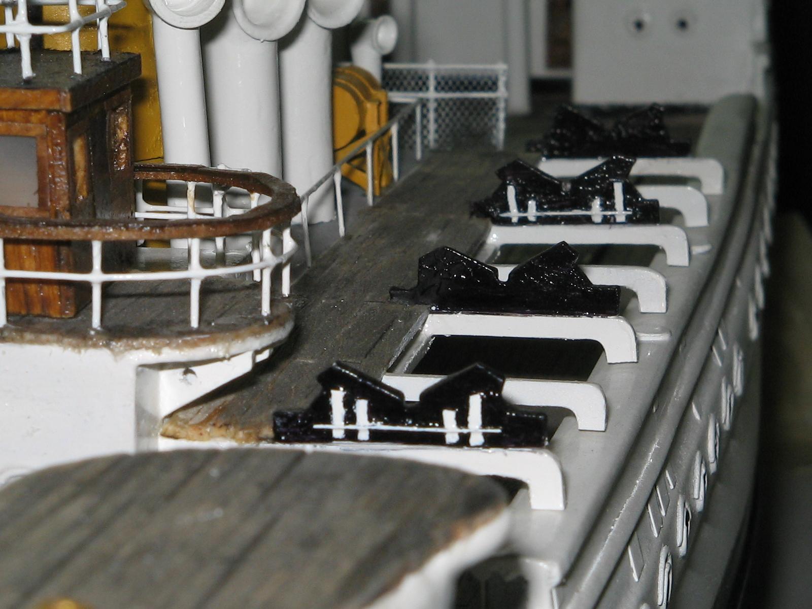

En un parate del estudio he realizado unas fotos para mostrar el estado actual del modelo, tratando de mostrar todas las partes del mismo, incluso la "sala de maquinas"
El dia miercoles seguire con las barandas, para poder terminar la totalidad que lleva el barco, y luego seguiremos con las barandas de cadenas, si es que puedo conseguirlas en unos dias, y sino se irá viendo. Bueno muchachos, de nuevo estoy muy entusiasmado con seguir, cosa que me alegra y espero seguir contando con sus criticas constructivas.
Las fotos.

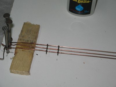

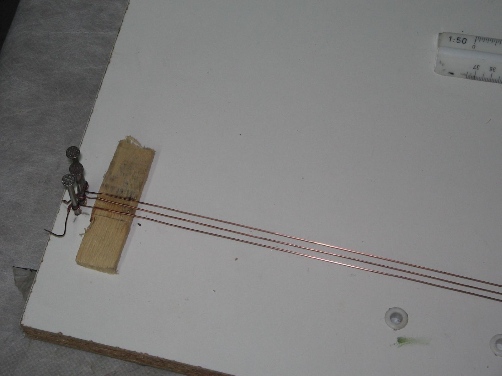

Barandas

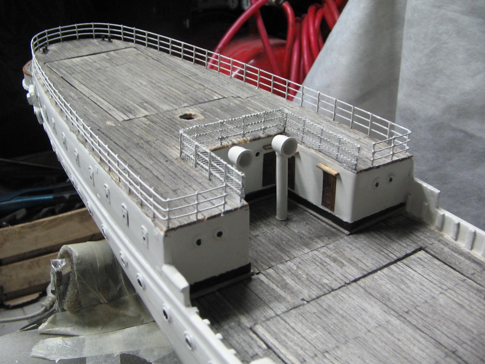

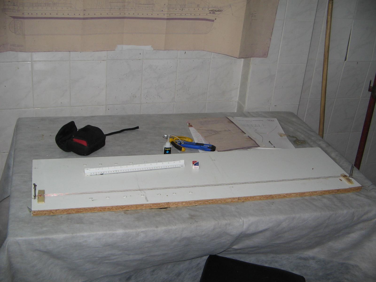

He comenzado con las barandas. Como se ve, en una tabla tensé los 3 alambres e ire poniendo, segun la escala, los candeleros cada 11 mm, y la altura de la baranda es de unos 12 mm. El alambre (de 1 mm) es de un bobinado de un viejo transformador, que luego de pasarlo por papel de lija para quitarle el baño aislante, le ire pegando los masteleros que son unos alfileres cortados segun la medida. Bueno, he calculado y necesito en total 1,5 mts para terminar la totalidad que necesita el barco.
Consulta: si bien se llaman candeleros los soportes verticales, los horizontales..tienen nombre?
Las fotos
Las fotos

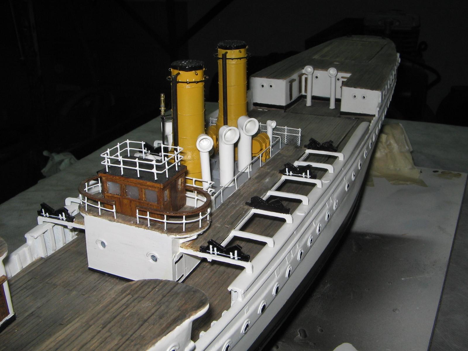

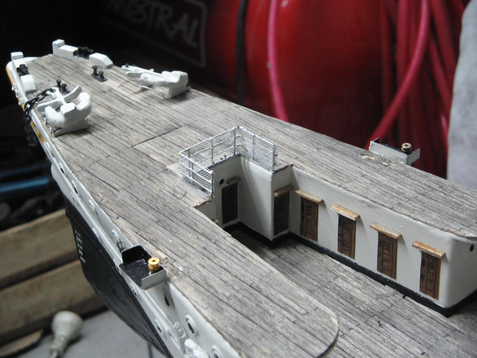

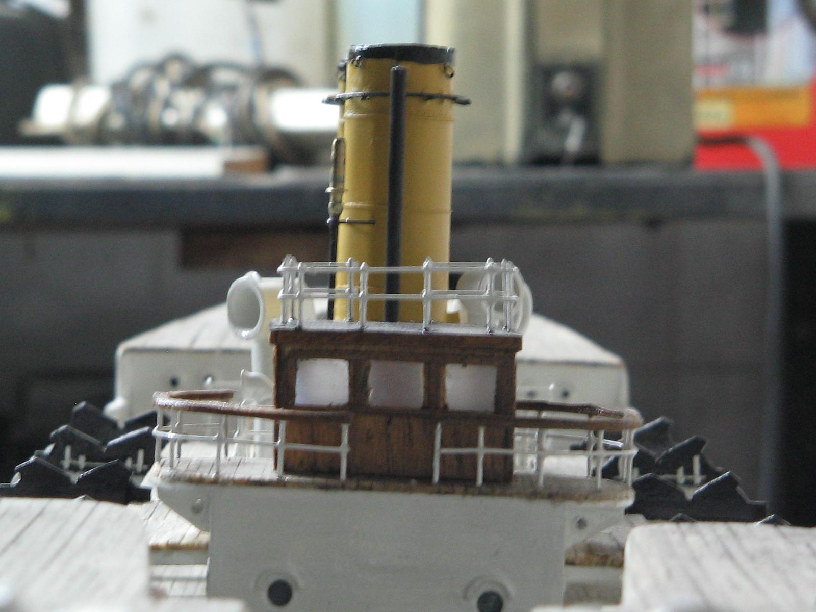

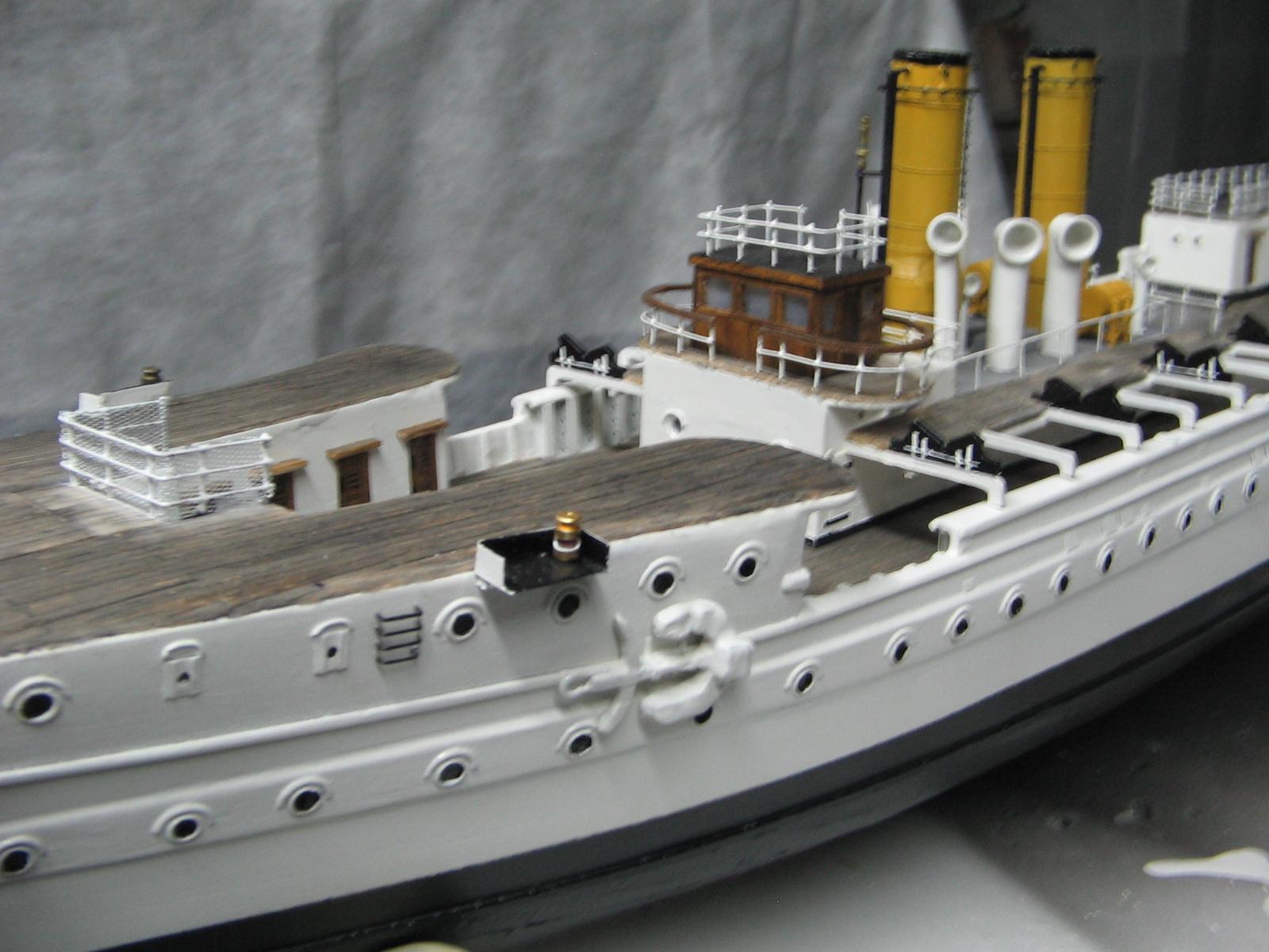

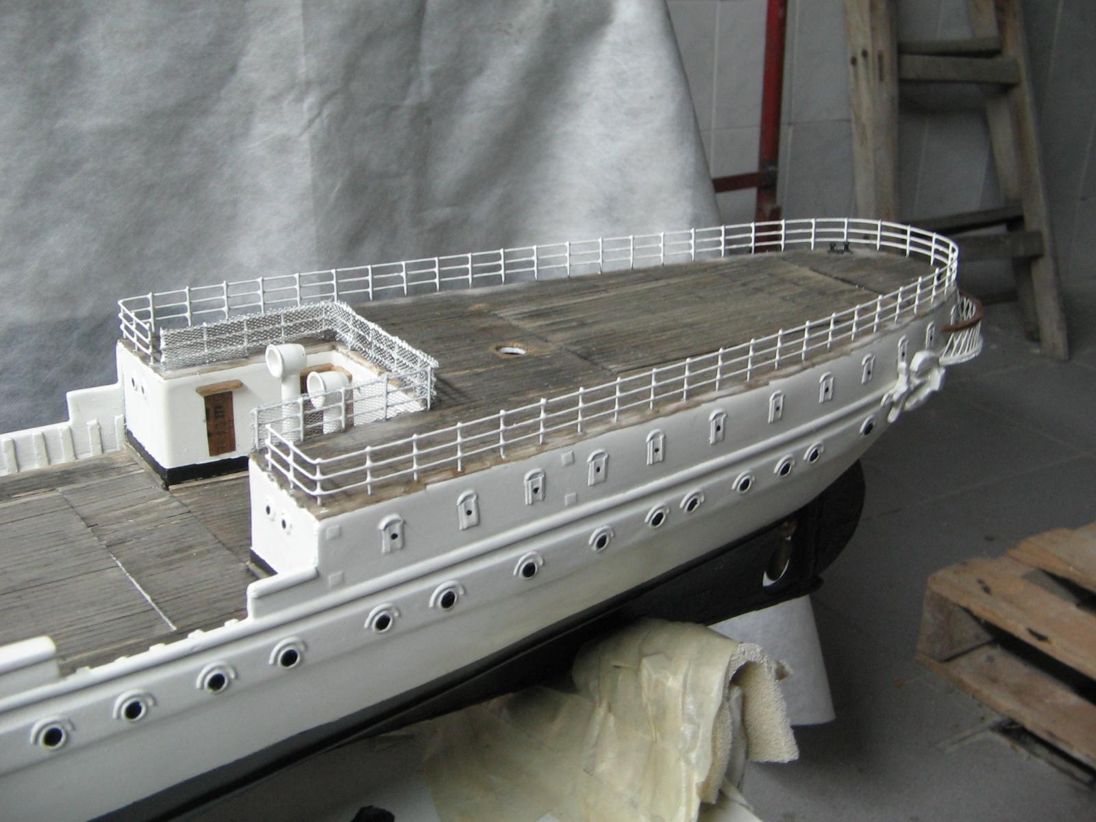

Seguimos con las barandas. He terminado con las barandas de la toldilla, faltandole solo la baranda de madera, y he realizado en algunas partes, como esta hoy en dia en el barco, algunas partes con red, imitandola como lo hice hace un tiempo el el puente de botes, con tela de tul, generalmente usada para vestidos.
Me hace falta un poco mas de baranda para terminar las del castillo de proa y conseguir las cadenas adecuadas, ya que despues de la mesa de guarnicion, hacia la proa, no son macizas sino que son con cadena.
Las fotos y hasta la proxima
