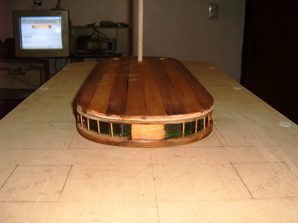

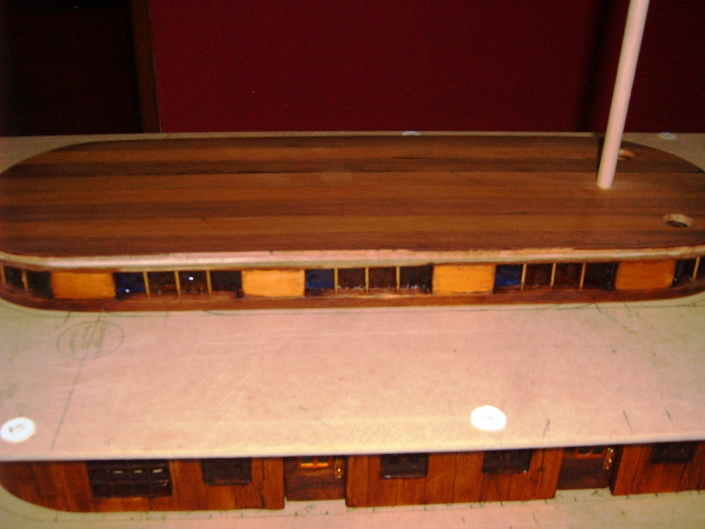

ya hoy se puede decir que quedo listo la ventilacion o clarabolla, falta tan solo cerrar la parte superior, colocar la chapilla alrededor del borde, tintillar y barnizar, cuando forre las dos cubiertas grandes que falta, aplicare la laca mate a la superficie de todas las cubiertas.
no selle, porque no pude colocar los bombillos.
explico mas adelante...

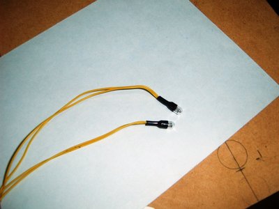

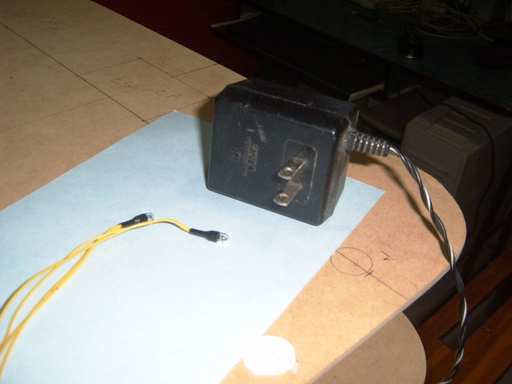

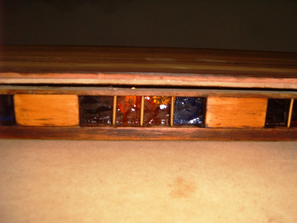

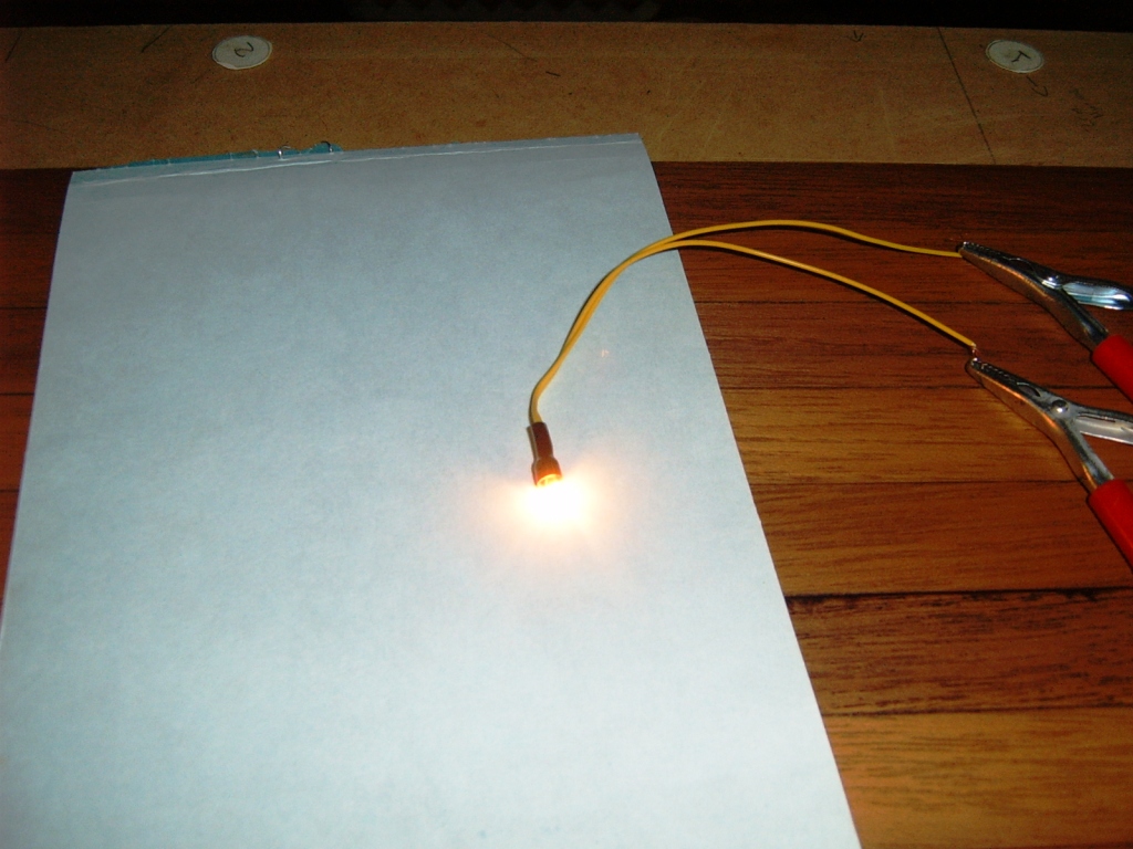

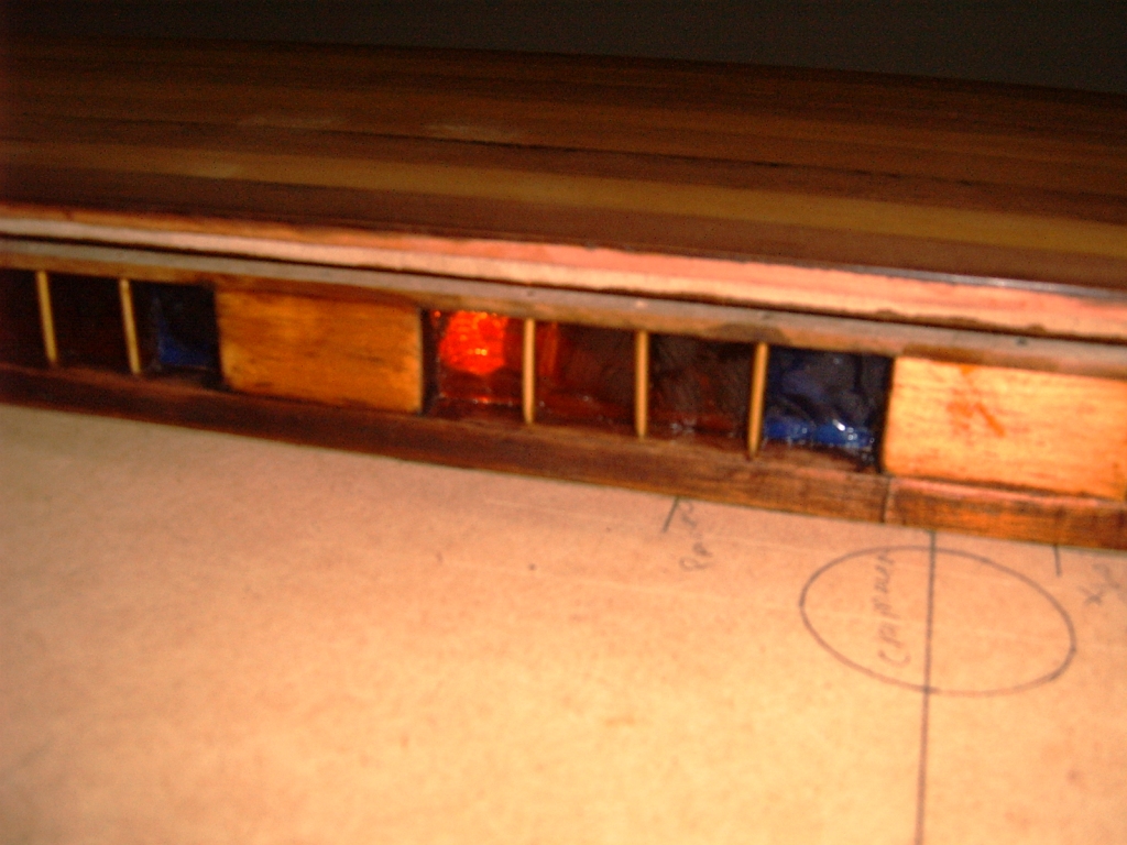

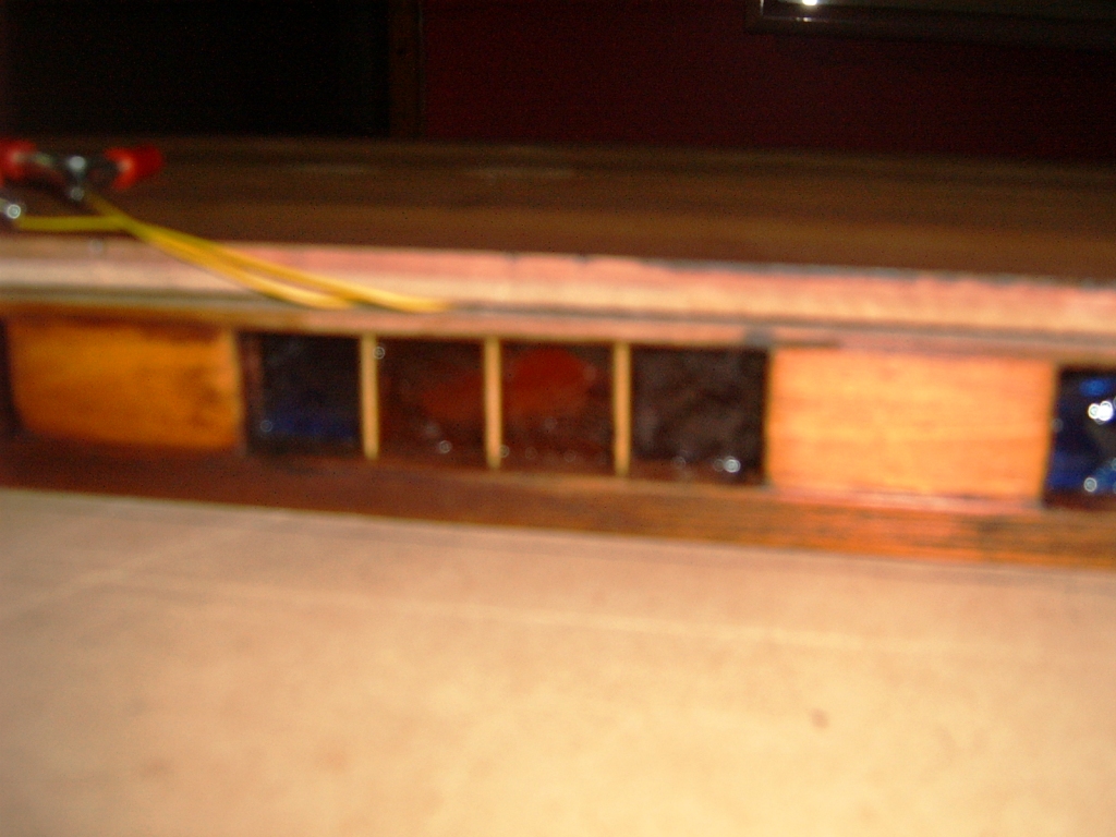

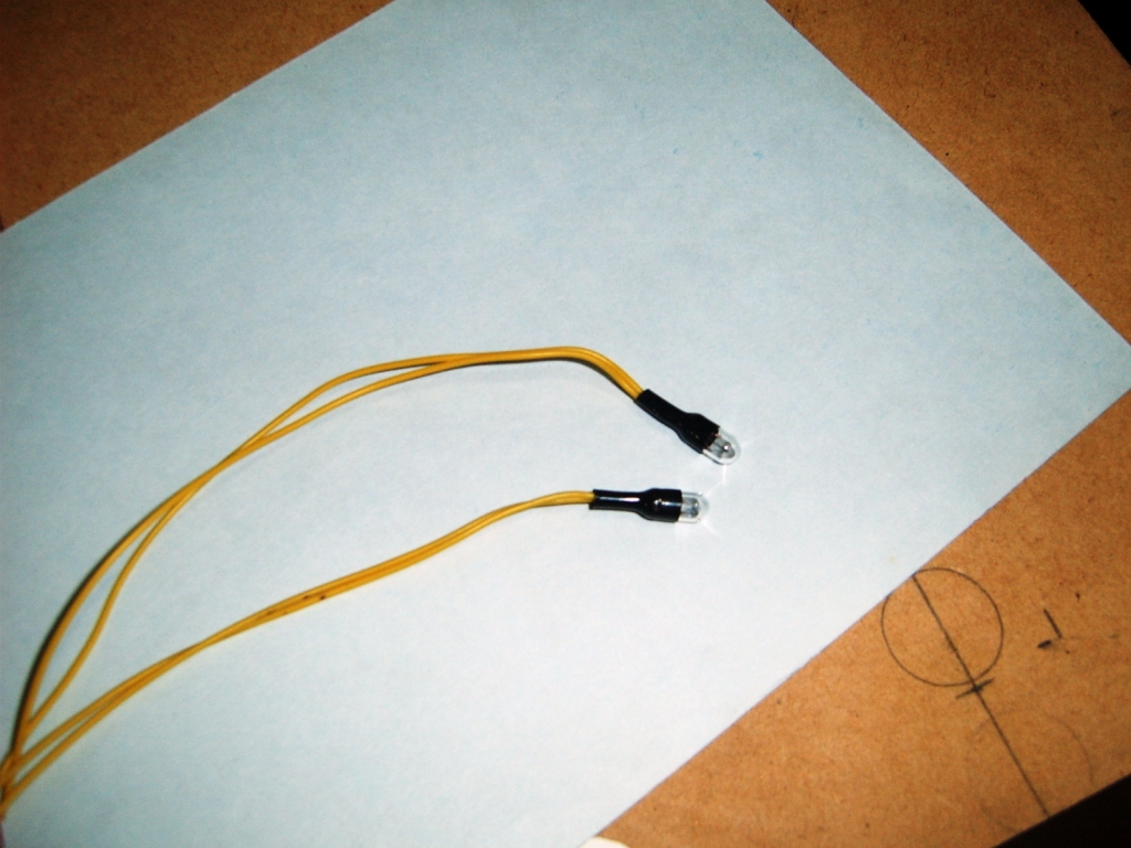

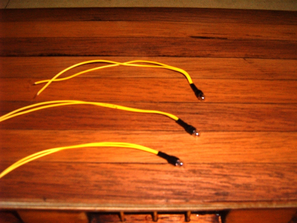

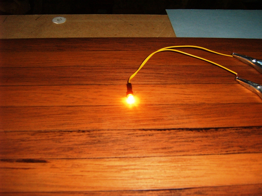

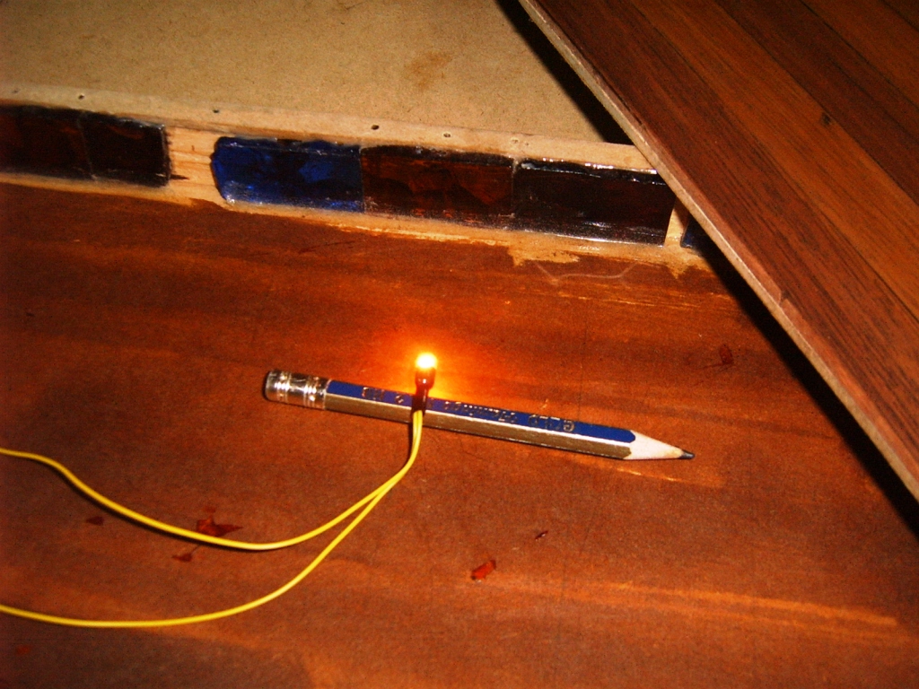

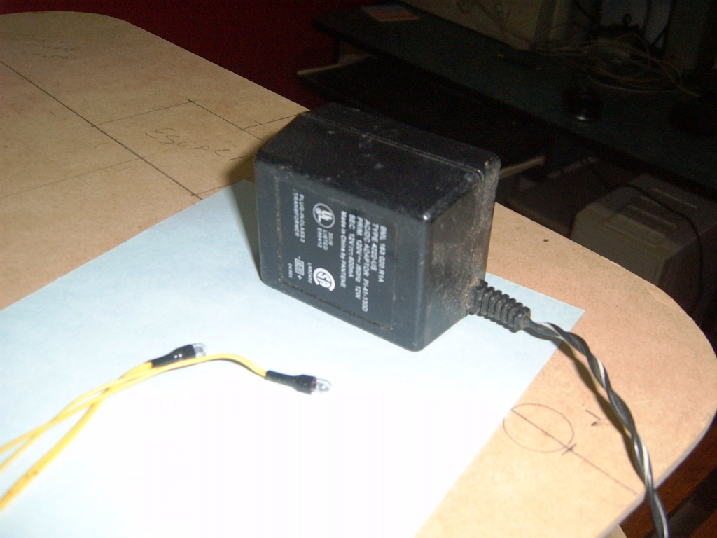

me falta cuadrar lo de la luz, para poder ir sellando los mamparos y continuar el trabajo, buscare bombillos de 12v (usan las moto) mas grandes, pero la duda que tengo es cuantos bombillos puedo colocar de 12v con un regulador del mismo voltaje 12v, sin que se pierda la potencia del bombillo y si en paralelo o serie, si alguien ha experimentado con el regulador, me puede orientar gracias de antemano, ya que no soy muy ducho en el tema de electricidad.
sigo trabajando.
estos eran los bombillos que pensaba colocar en la arte interna de los diferentes compartimientos, son de 12V
son un poco mas grandes que los que use para las lamparas
para ser prendidos con un regulador de 12v tambien, de los que usan algunos artefactos electricos.
ya que como no va a ser Rc, tan solo exhibicion o sea estatico.
alumbran bueno.
alumbran bueno.

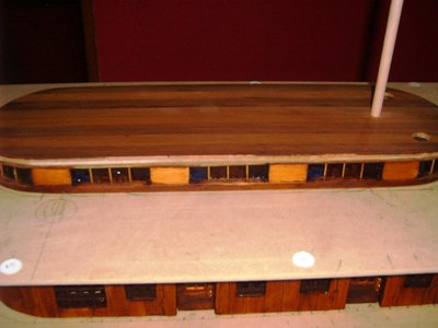

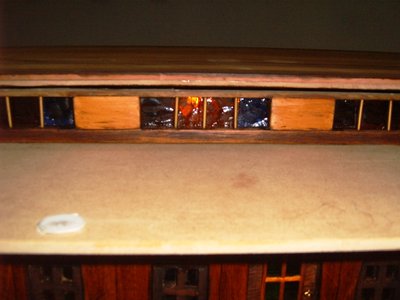

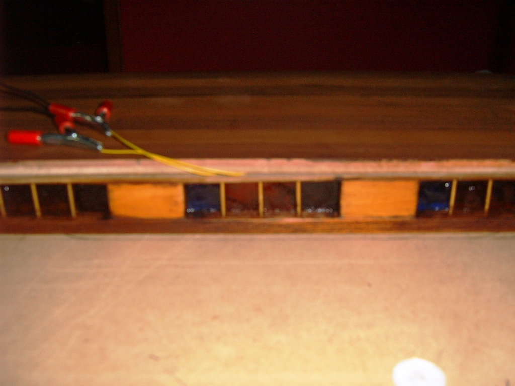

pero al taparlo y dejarlo dentro por lo oscuro de los vitrales, se pierde la luz, no alumbran nada en el interior.
esta en el centro sobre el vidrio amarillo. es muy poco o casi nada lo que alumbra.
esquina izquierda se aprecia algo de luz
centro
centro
y eso que lo levante para que los rayos no se perdieran.

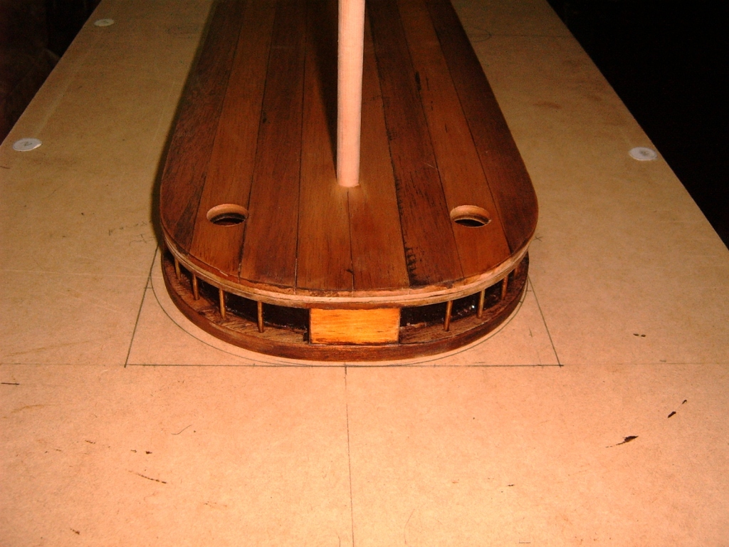

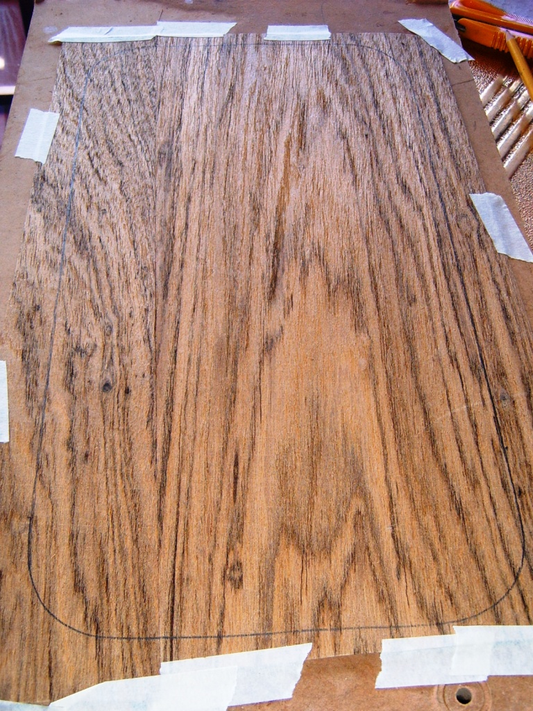

cubierta donde descansara el mamparo del timonel. o mando del barco.

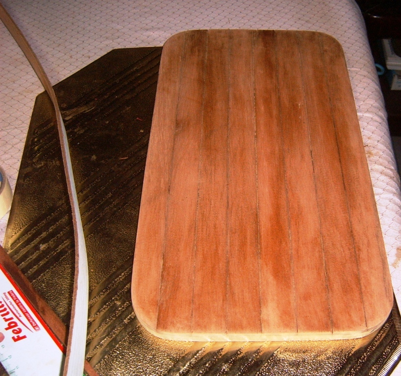

corte la ultima cubierta y la forre
aplique sellador solamente
seco y lijado el sellador

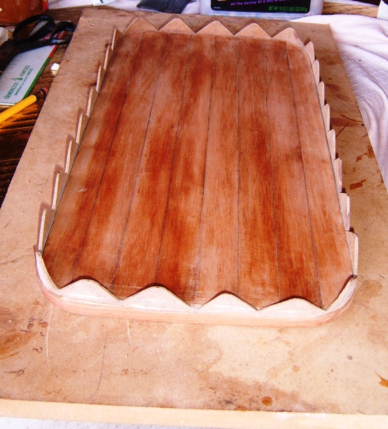

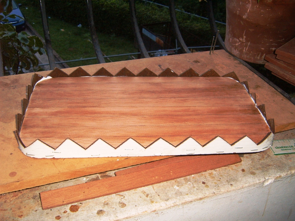

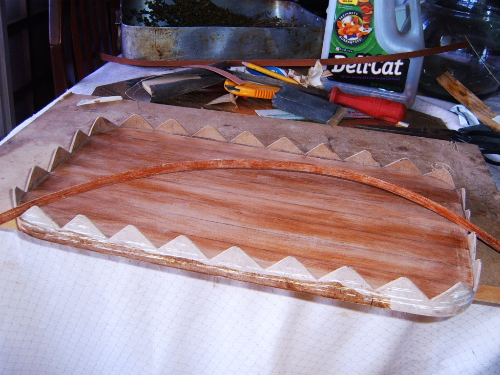

marco para cortar el borde de la cubierta segun el modelo del plano y buscando su diemetro adecuado a la escala.

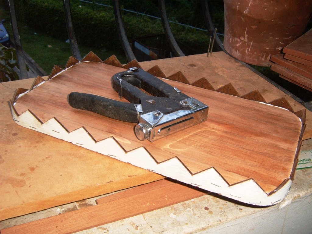

lo meti en agua caliente varias veces para facilitar el dobles.
con colbon lo pegue y sujete con ganchos de cosedora o grapadora
luego de secar toda la noche los quitare mañana

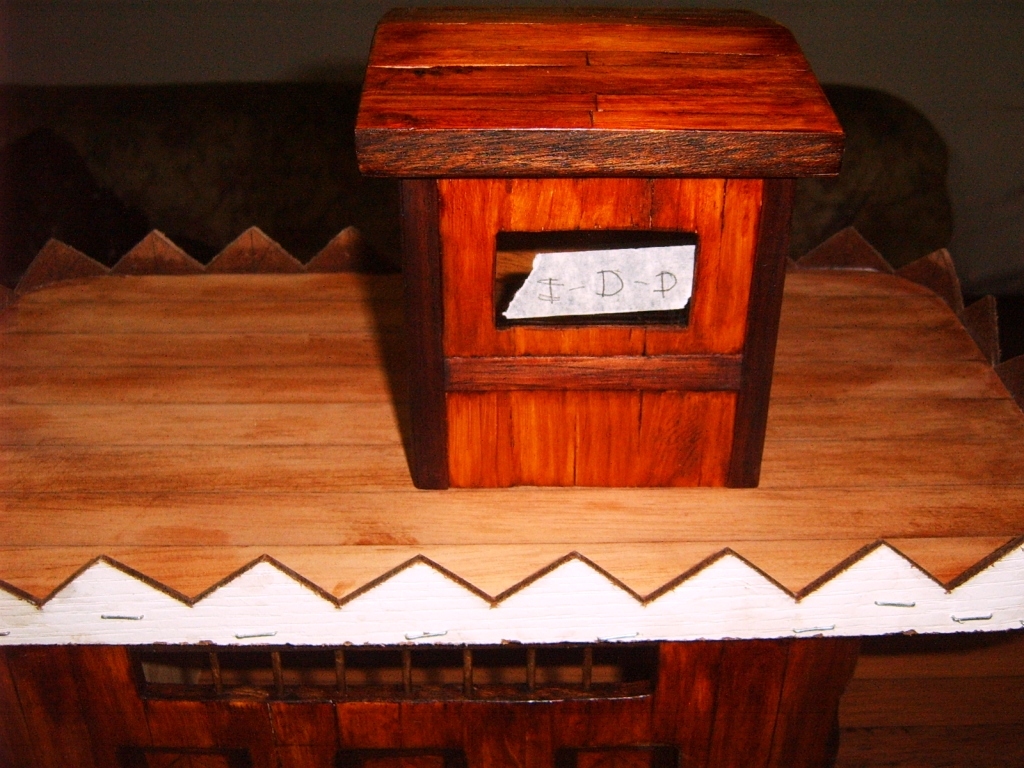

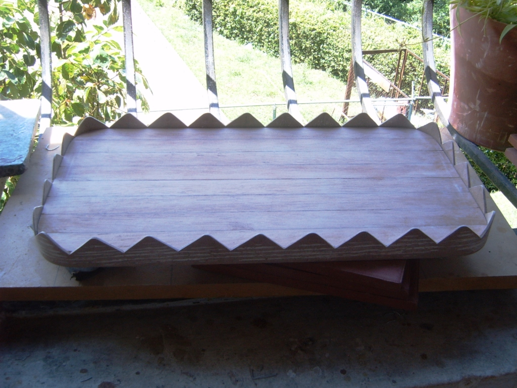

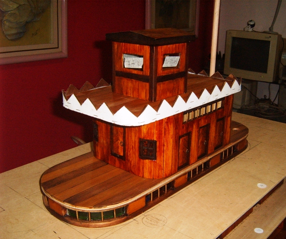

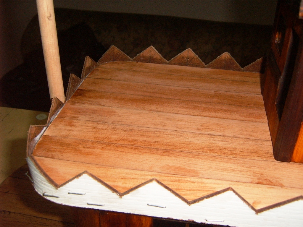

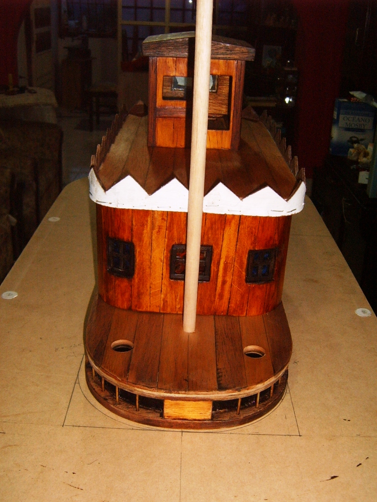

general de como se ve
mañana la pulire y pintare y colocare en chapilla otro borde mas delgado en su parte inferior
Mensajes: 6496
Re: el rey del misisipi

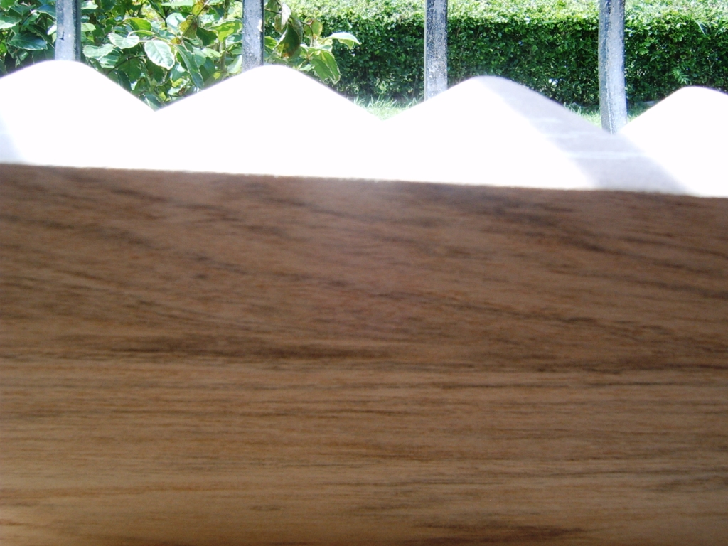

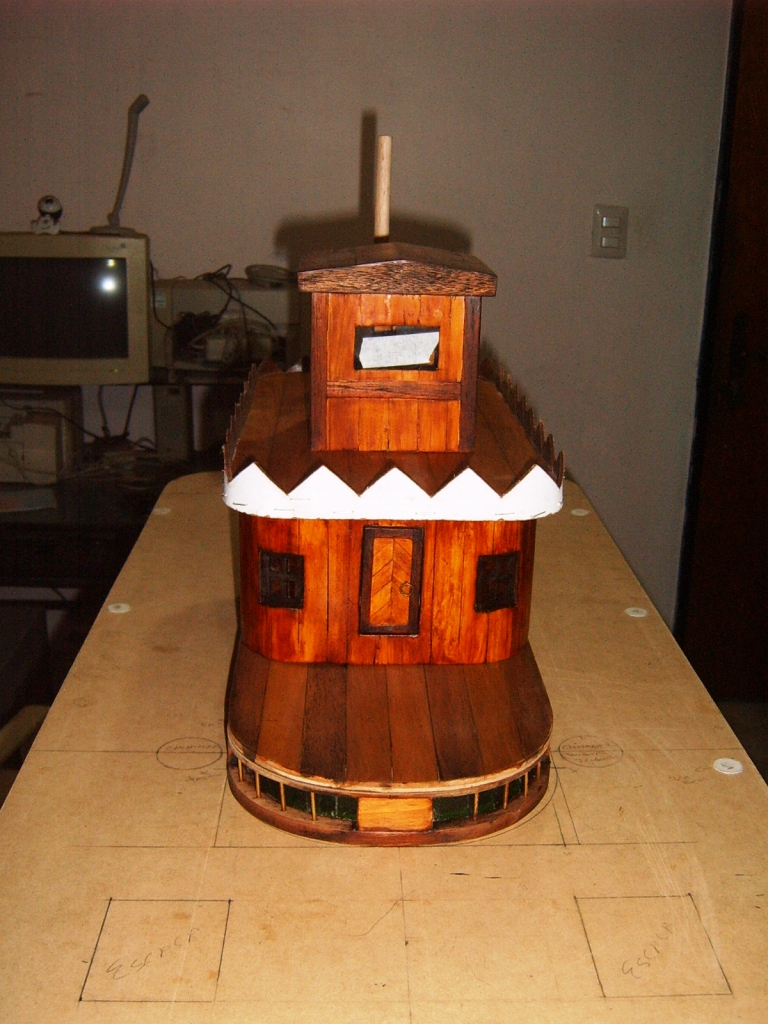

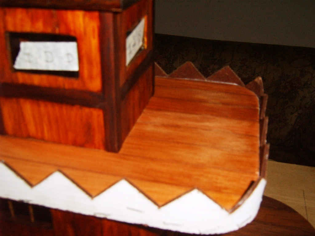

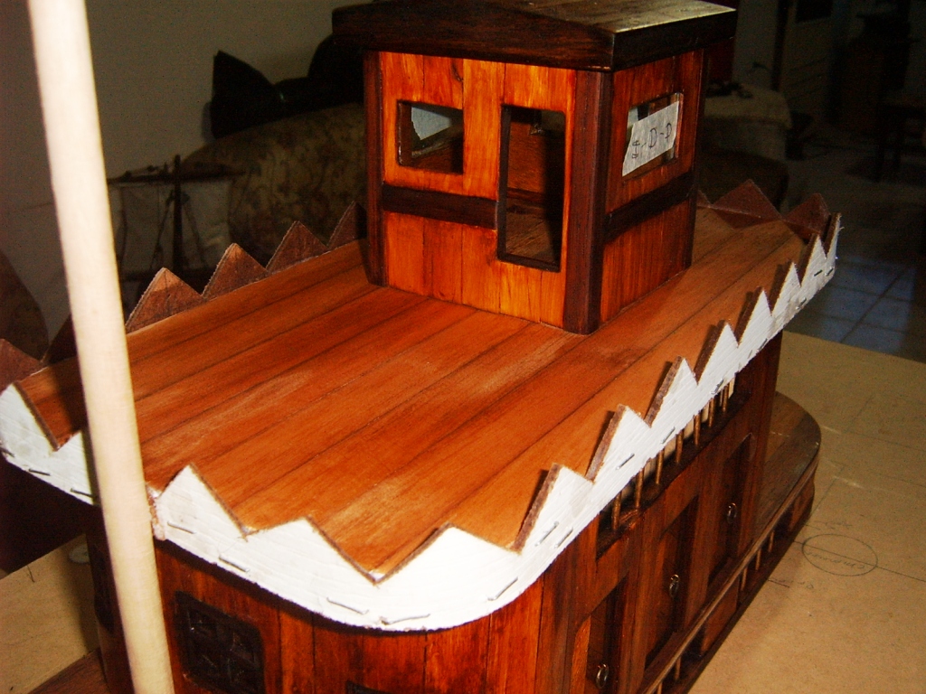

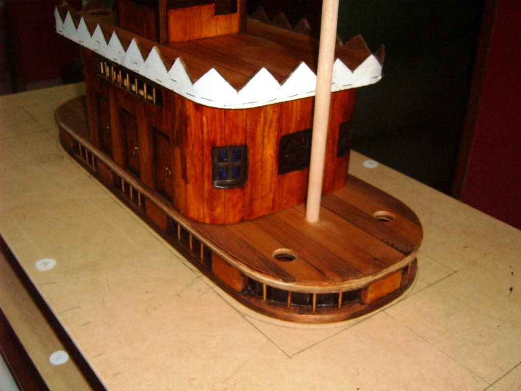

coloque varias fotos, porque se que estan pensando lo mismo que yo, se ve como ordinria y estranvotica la pieza, pero de be ser por lo que esta pintafa de blanco, esta sin pulir y falta otro borde en chapilla mas pequeño en su parte inferior, vamos a ver como queda cualquier sugerencia cabe, y es oida, porque sera que queda biendejarla en blanco, o cambiarle el color...
mañana la seguire haciendo

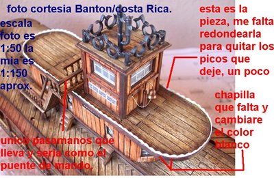

Hola Gerardo, ¿porqué no usas LEDS de alta luminosidad en vez de bombillas?, los led te dan una luz más intensa y clara, y no tienes ningún problema para conectarlos al convertidor de 12v que muetras.Utiliza leds de los grandes con resistencias de 330ohm ó 350ohm.Las conexiones hazlas mejor en paralelo que en serie, para que si te falla algún bombillo o leds no afecte al funcionamiento de los demás como ocurre con la conexión en serie.
En lo referente a la ultima pieza que has colocado, el color blanco desentona con todo el conjunto, una vez puesta la chapilla que dices le vas a colocar y en un tono más parecido al del barco, yo creo que queda bien esa pieza.

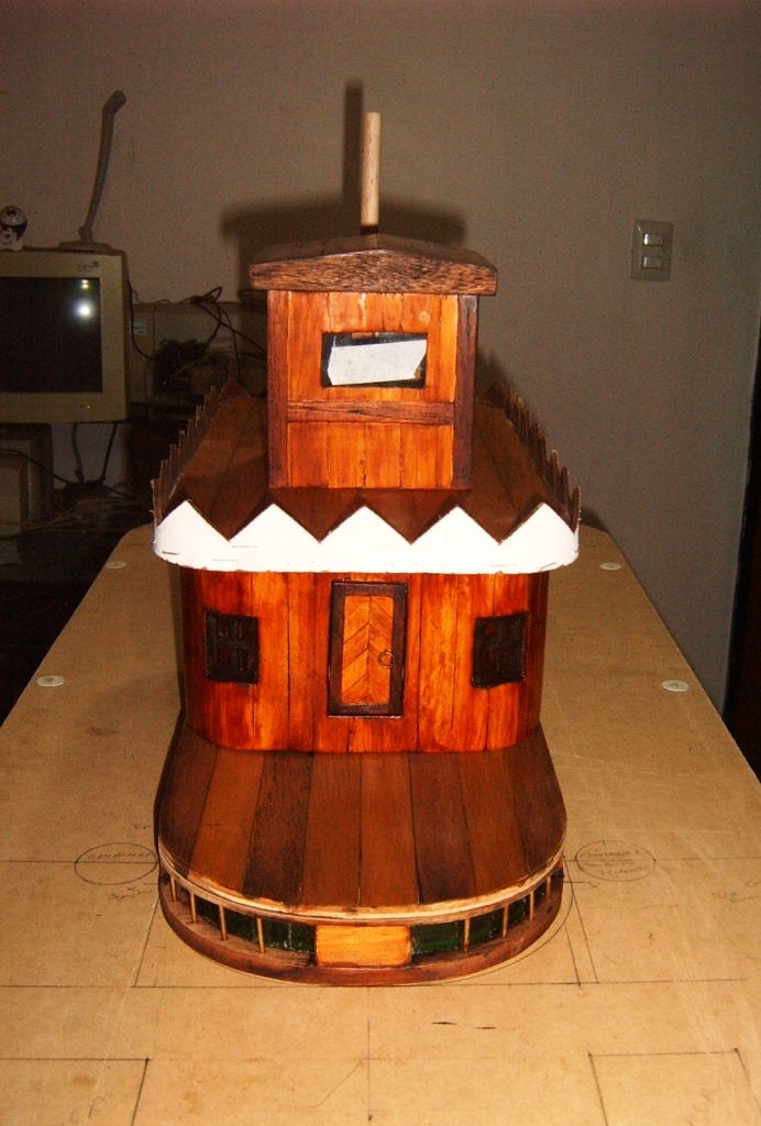

Una pregunta compadre, ¿llevara barandillas alrededor de esa pieza, donde va el puente.?
Un abrazo compadre. :D

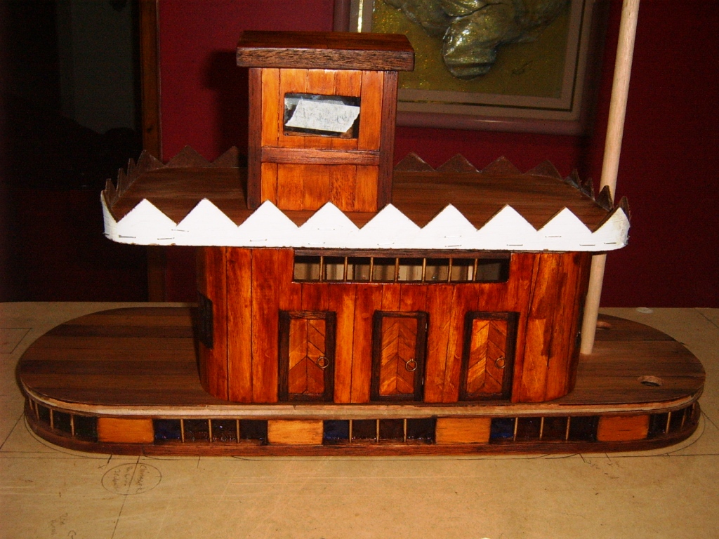

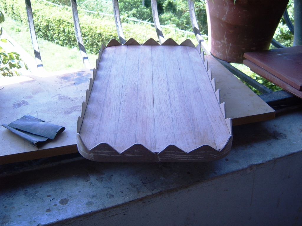

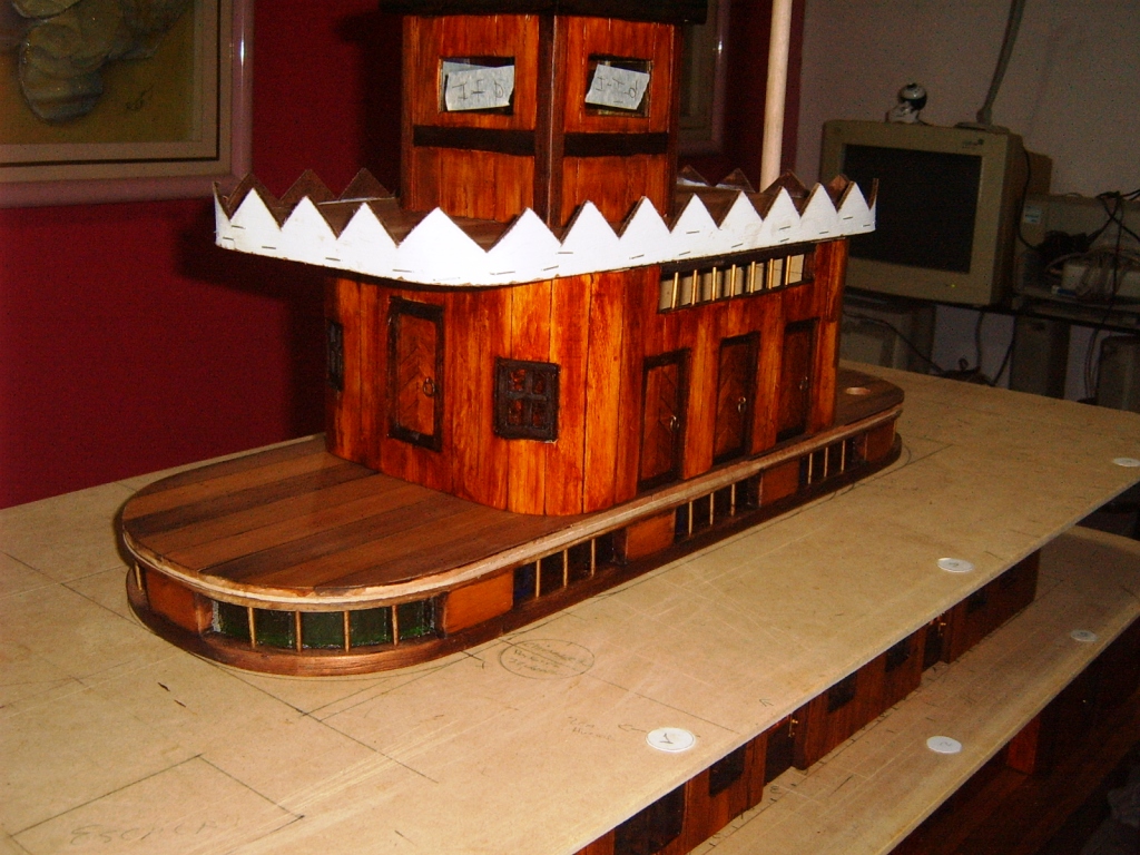

hola francis: en esta foto de cortesia del Maestro Banton, (je je je) te enseño, como queda la pieza y donde va el puente y algunos pasamanos, si creo que el blanco desentona y mas por el tamaño tan grande de la pieza por la escala que manejo (1:150), pienso darle un tono como metalico del mismo que le di a los anillos de las palas, de verdad el color no lo he definido bien, porque soy algo malo para esas vainas de las combinaciones acepto sugerencia sobre el color.
hoy voy a hacerle unos ajuste a ver como queda.
saludos compa.

aqui otra vez compa Francis de canson, en cuanto a la parte electrica comprare los leds que me recomendas, y las resistencia, pero cuando te quede un rato libre, en una hoja blanca hacerme el circuito donde van las resistencia y cuantas por leds, mejor dicho orientese por la forma ovalada de la ventilacion llevaria 3 0 4 creo, y donde irian las resistencia colocando todo en paralelo entonces, si no tenes scaner le saca una foto y me lo envias que yo las miro, mejor dicho compa organizarme por ahorita ese grafico del circuito de la ventilacion que tengo que sellar para continuar, acordarte que es tu ahijado (je :D je :D je :D je :D )
gracias compa (yo de electricista si me muero de hambre) ja ja ja
un abrazo compa

Por aquí de nuevo compa.No te preocupes, te hare ese esquema eléctrico y en cuanto pueda te lo pongo.
Lo de el puente del Missi, en el de Banton el color miel de la madera quizás entona un poco más con el blanco, en el suyo al ser más oscuro quizás ese color miel del barco de Banton le vendria bien a la pieza.(solo por dar una sugerencia), ya sabe que sobre gustos no hay nada escrito.Lo de redondear un poco las aristas creo que tambien le vendrá fenomenal a la pieza, da menos sensación de dureza en las lineas del Missi.
Un abrazo y pronto le mando ese esquema. :wink:

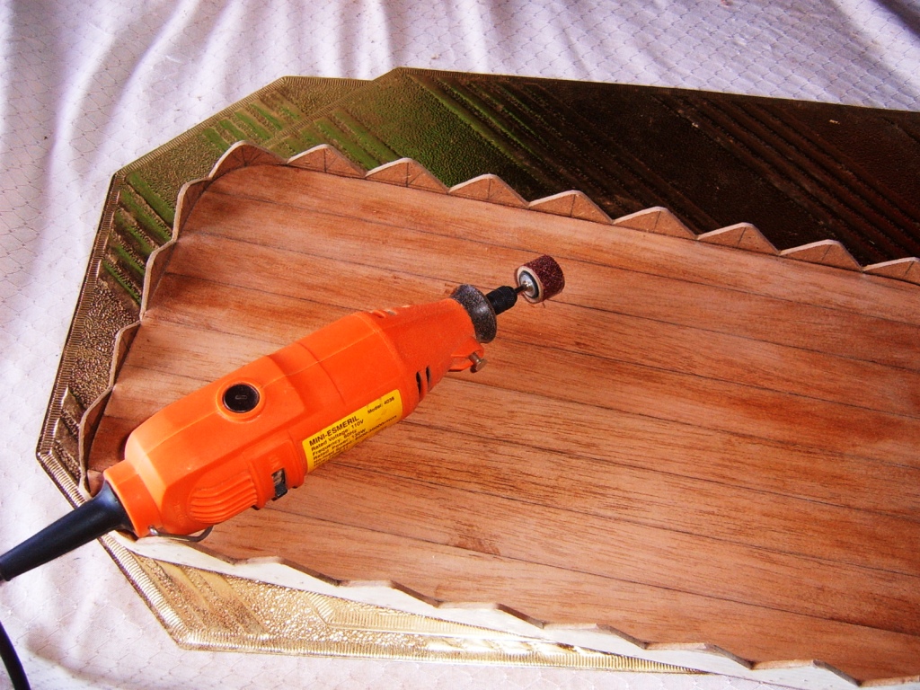

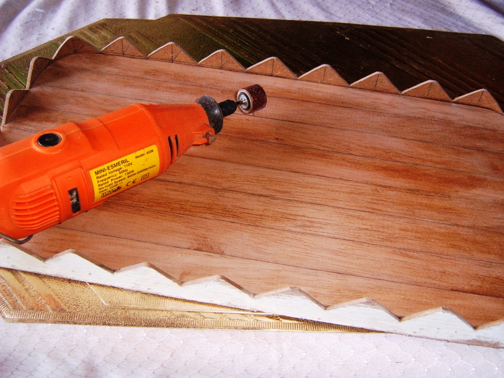

hola compadre aqui le voy a enviar lo que es estoy haciendo en estos momentos a la cubierta y tomare su consejo, quitare el blanco y colocare no color miel, sino del mismo saman de los mamparos es un poquito mas oscuro que el miel. para no perder la tonalidades. vamos a ver como queda, compa en cuanto al croquis electrico, no se mate tanto la cabeza dibuja en un papel como van los bombillos o leds y la resistencia dentro del mamparo de ventilacion, que es por ahorita el que tengo que cerrar, para mañana salir temprano y comprar en la tienda de electrico lo que necesito. asi saber cuantos leds y resitencia son, mas adelante ya le sacamos la cuenta a los otros.
bueno compa sigo trabajando.

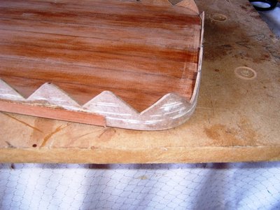

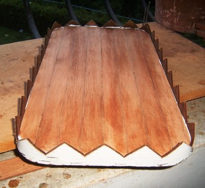

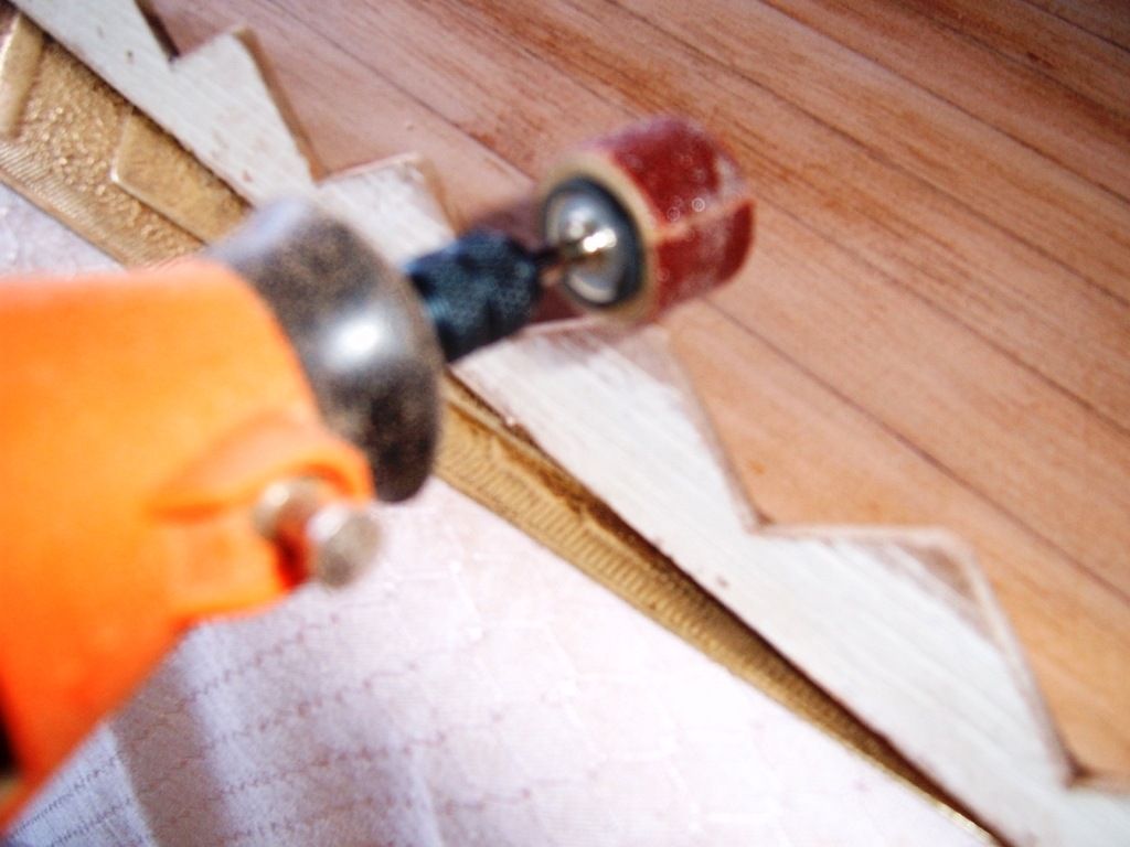

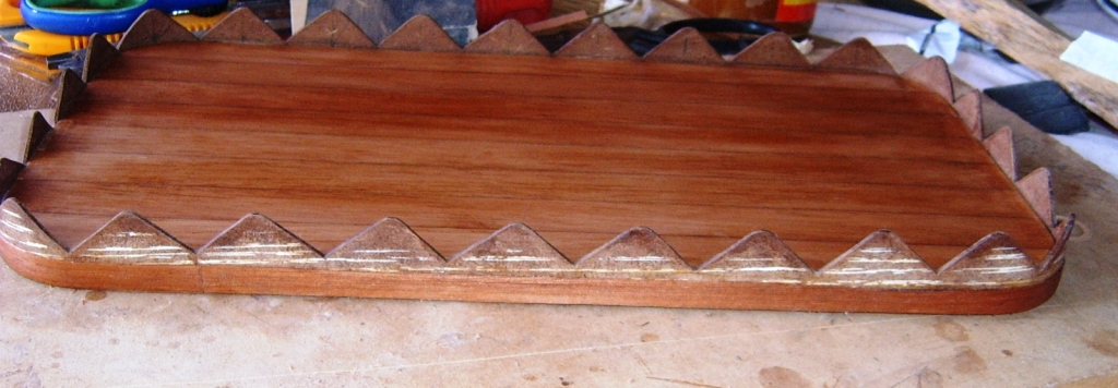

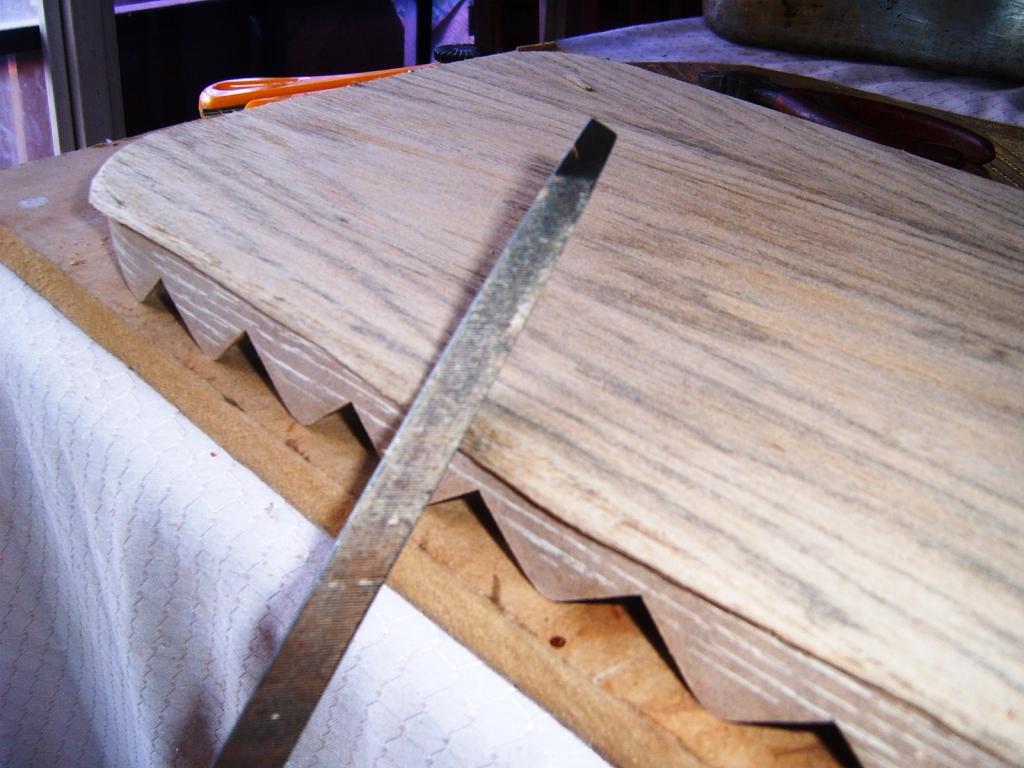

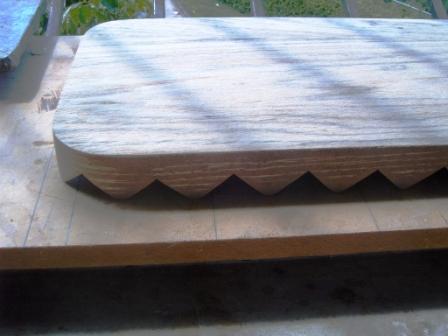

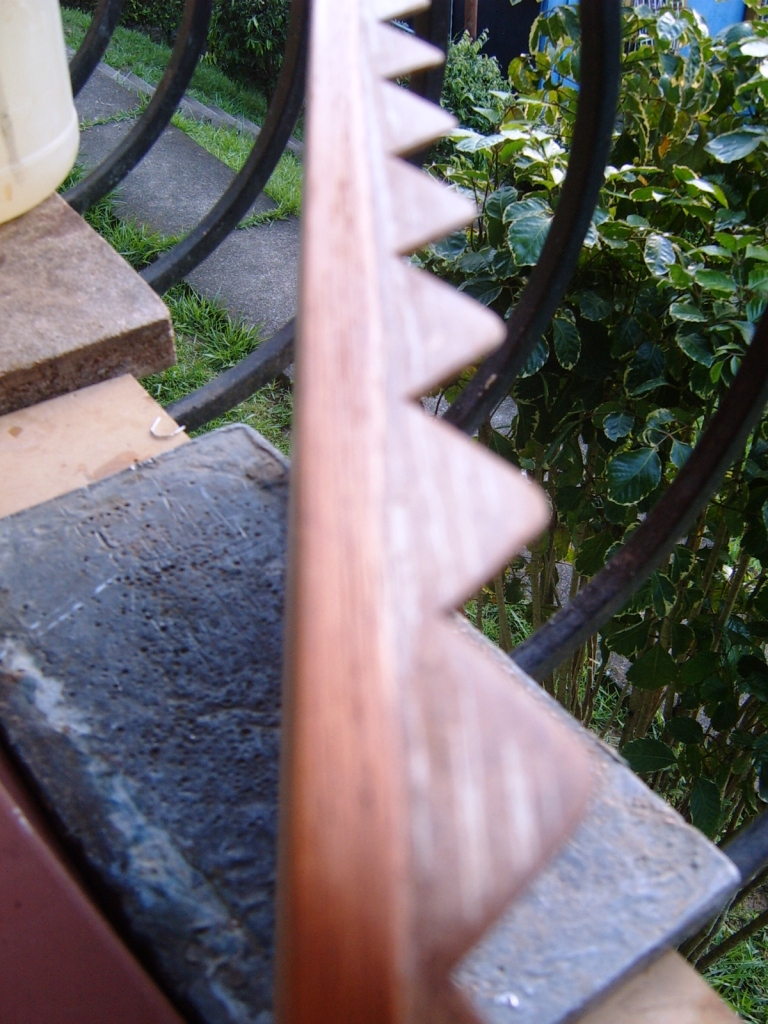

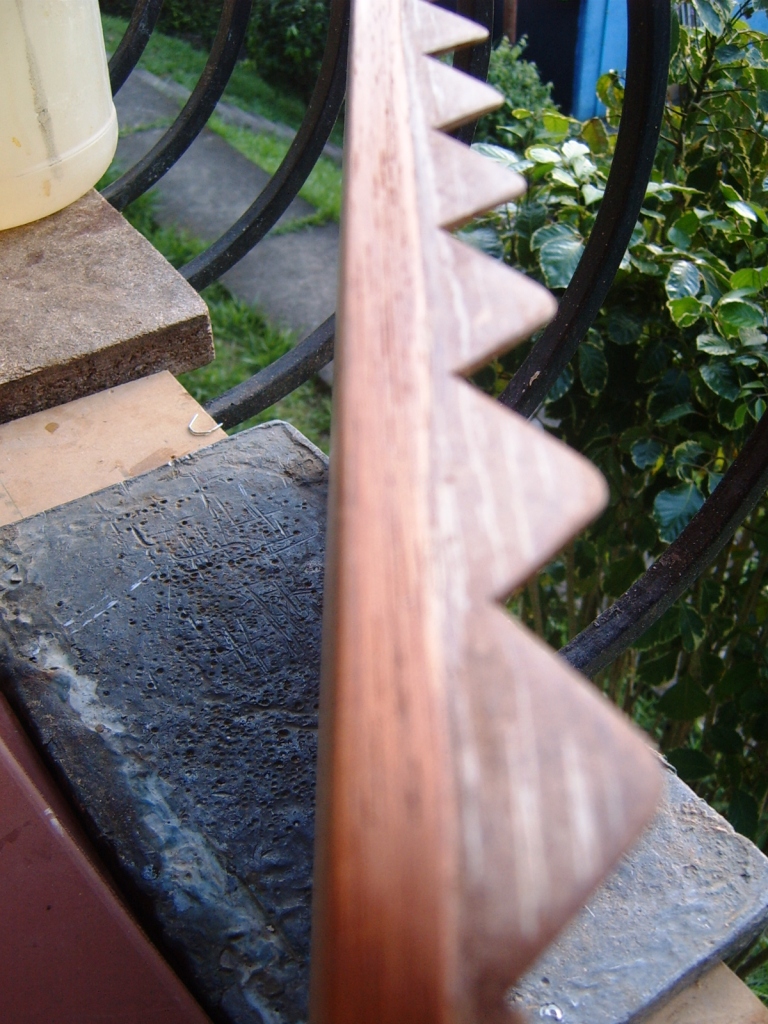

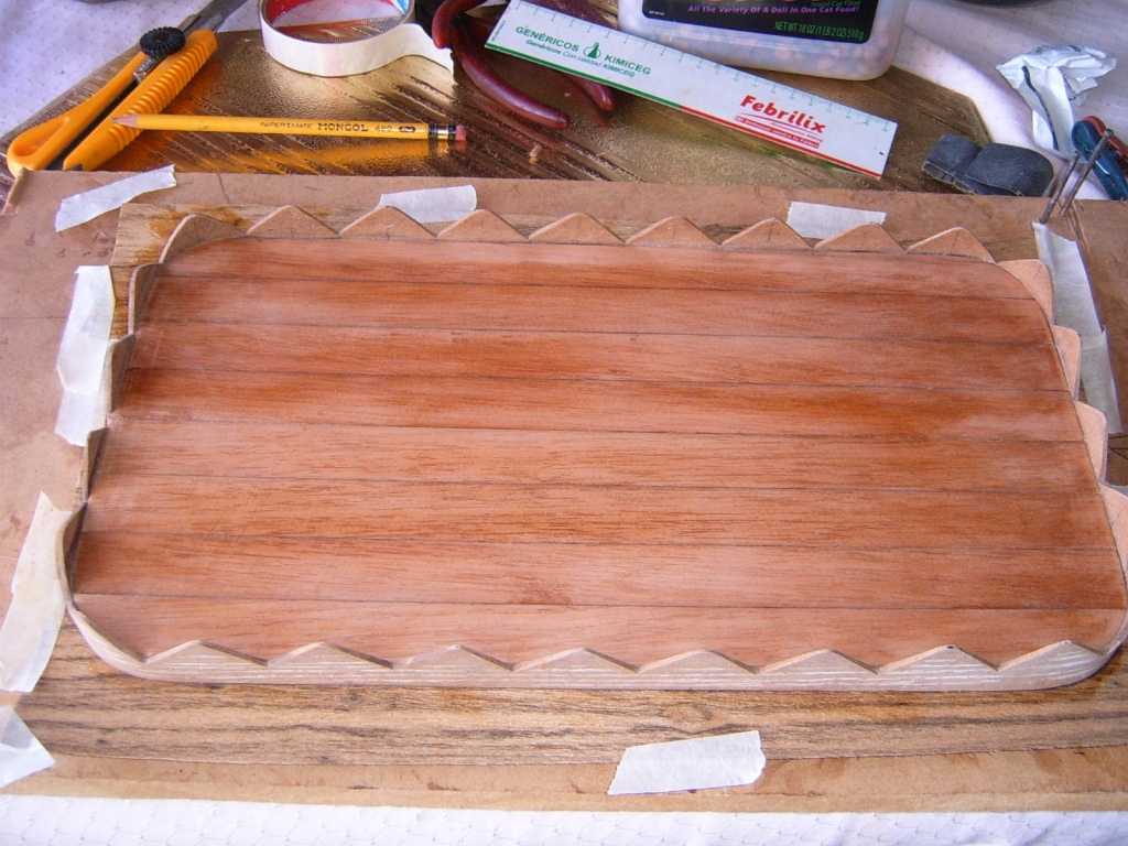

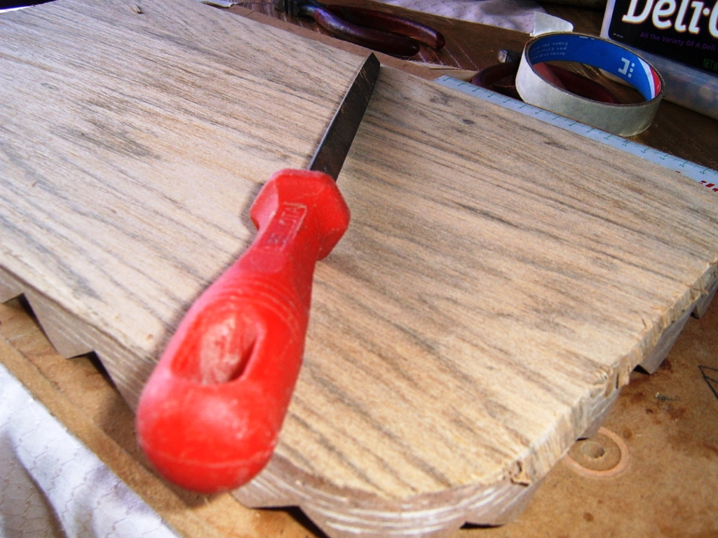

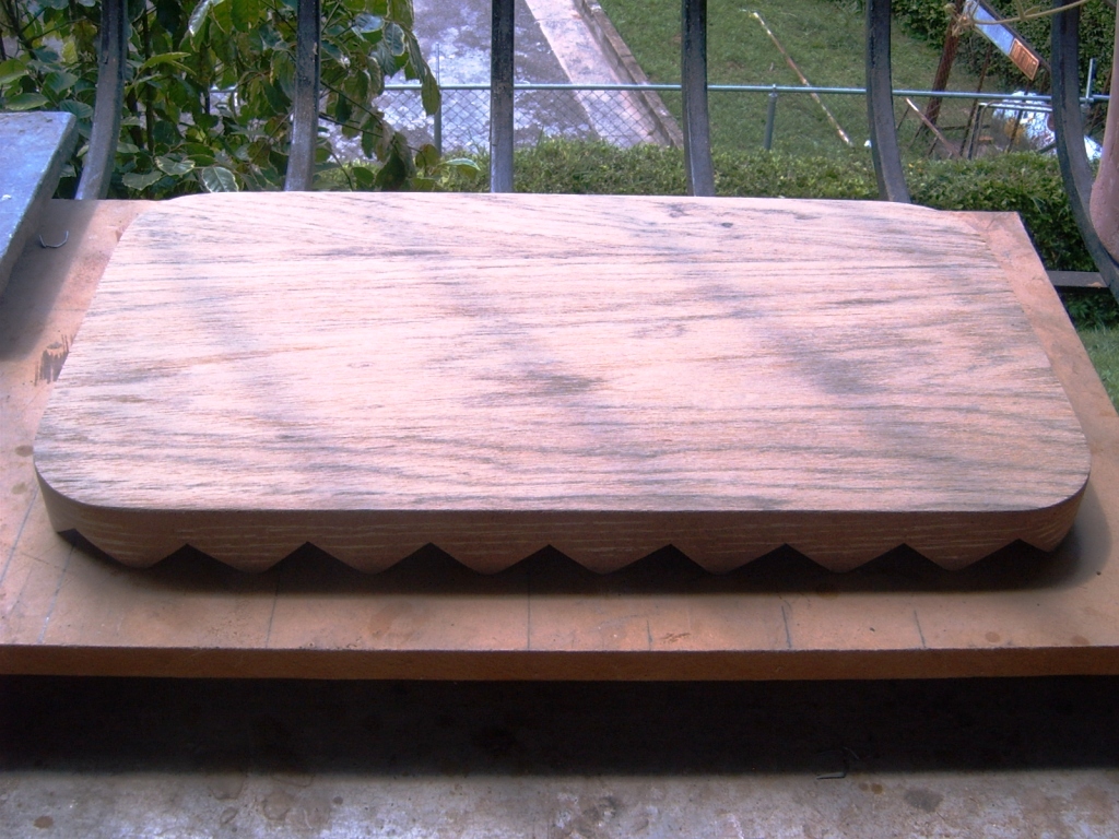

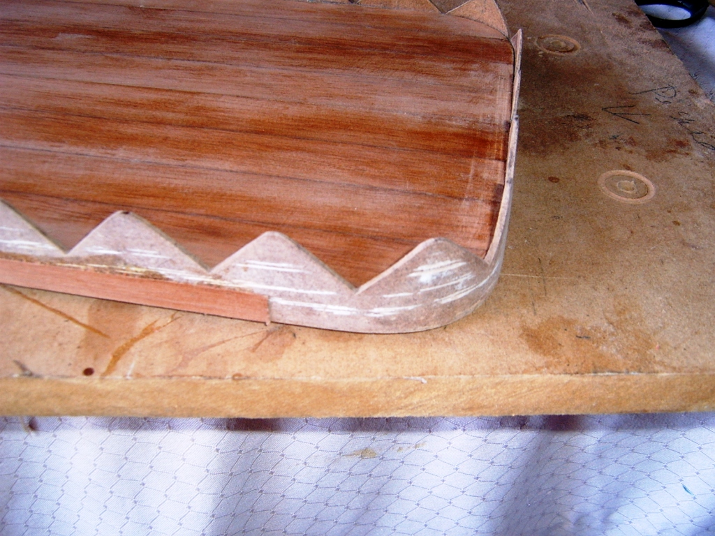

utilizando el dremer redondeo o quito las puntas.
tratando que queden lo mas redonda y pierdan su aspecto puntiagudo.
asi quedaron
asi quedaron
lije para quitar lo blanco que traia la moldura.
me parece que las puntas si estan e acuerdo al plano y escala adecuada.
lijo bien con 150 y luego 240

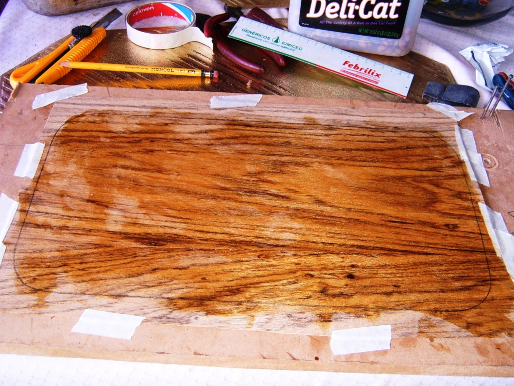

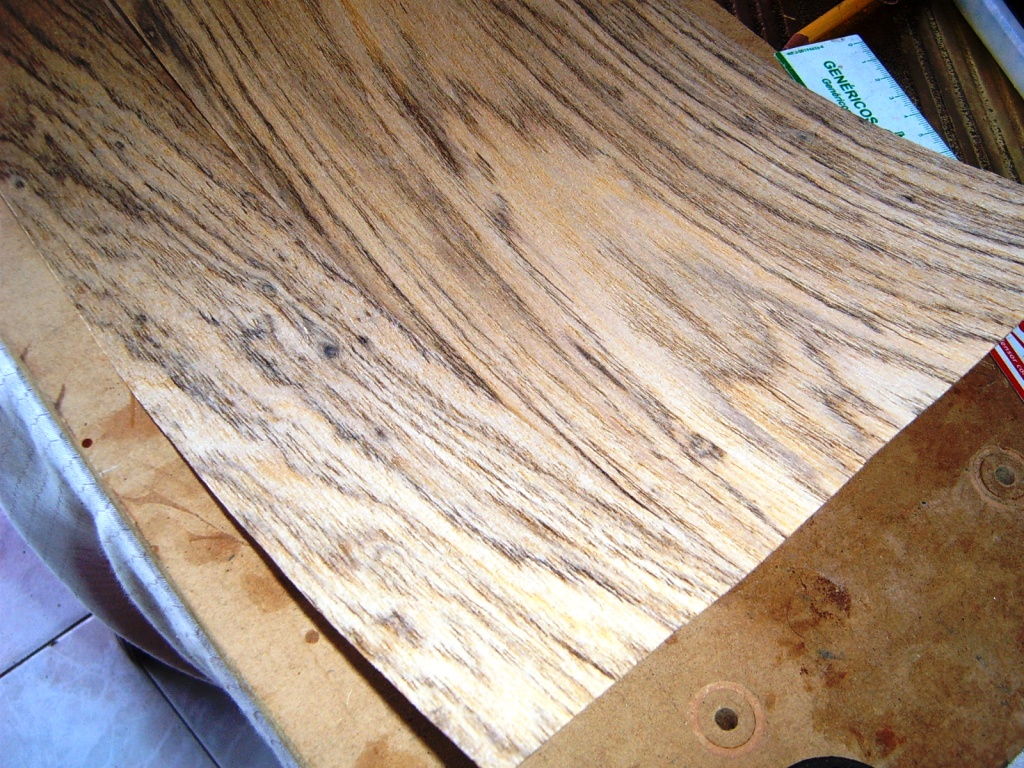

preparo la chapilla para la parte inferior.
mido la cubierta.
mido la cubierta.

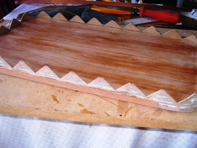

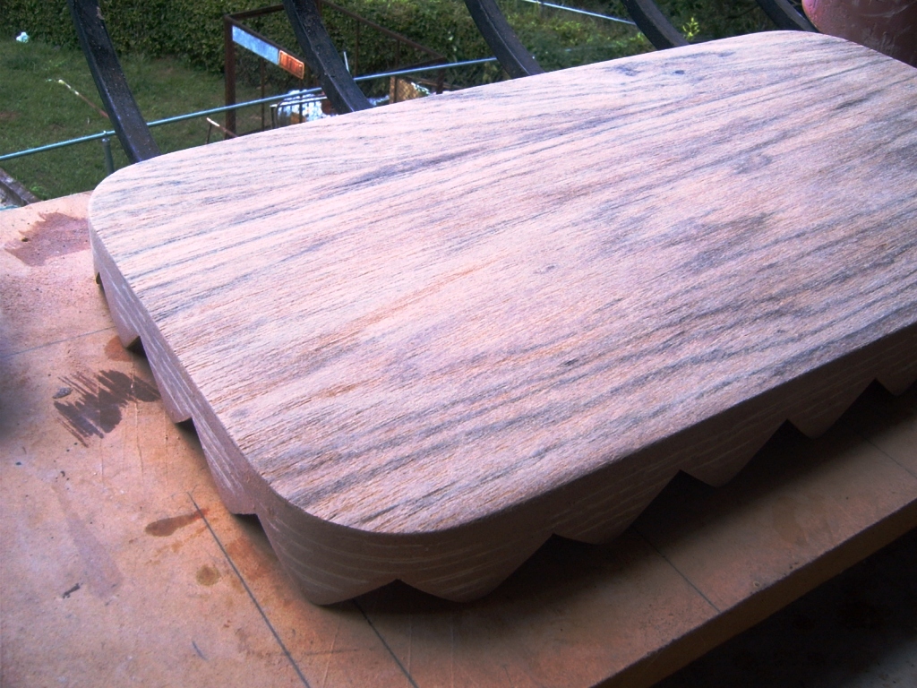

Mensajes: 6496

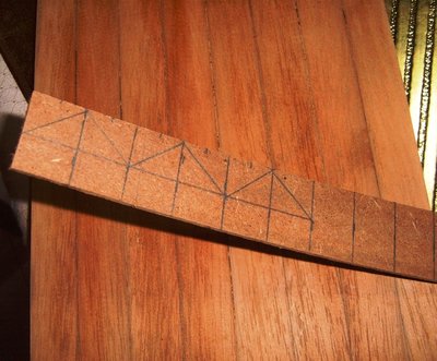

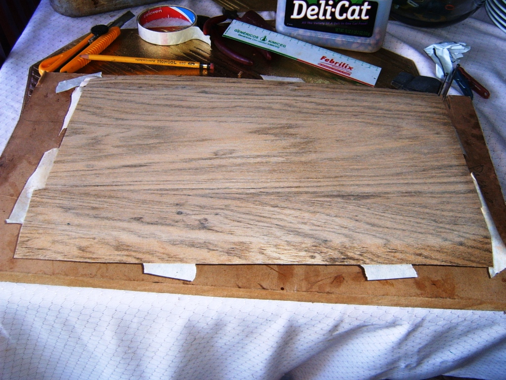

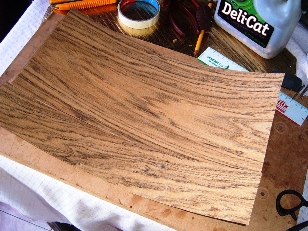

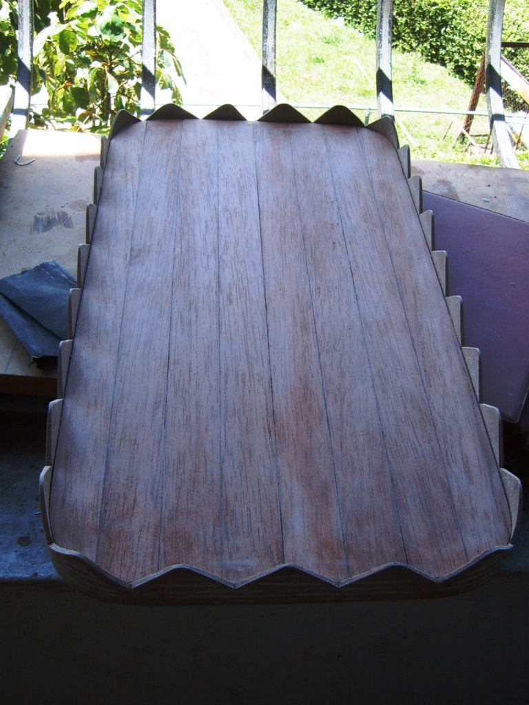

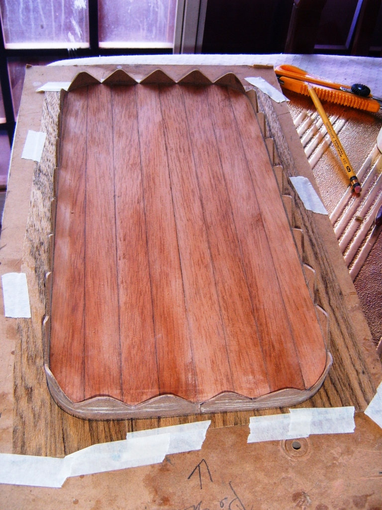

continua el forro de la cubierta

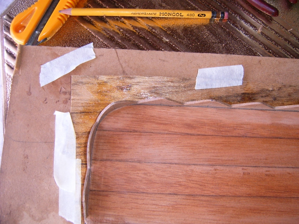

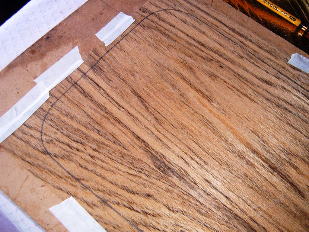

marco con un lapiz
marco con un lapiz
ya me queda el dibujado la plantilla
pega de contacto
pega de contacto
a ambas piezas
a ambas piezas
al secar apoyo la pieza
volteo y paso una superficie dura para aplanar bien, sin dañar la chapilla
limo los bordes
limo los bordes
asi me queda
asi me queda

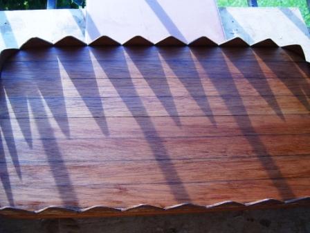

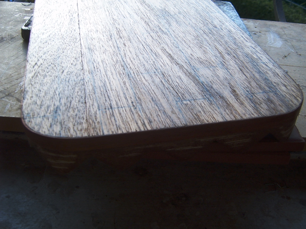

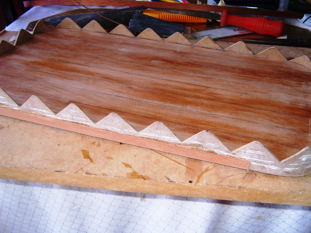

Mensajes: 6496

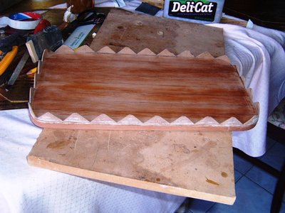

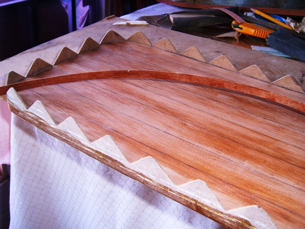

termino de enchapillar la parte inferior y coloco un borde de chspilla en la parte inferior. claro tengo visita por ahi va una foto, es mejor tener al enemigo comiendo del lado de uno je je je :lol: :lol: :lol: :lol:

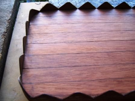

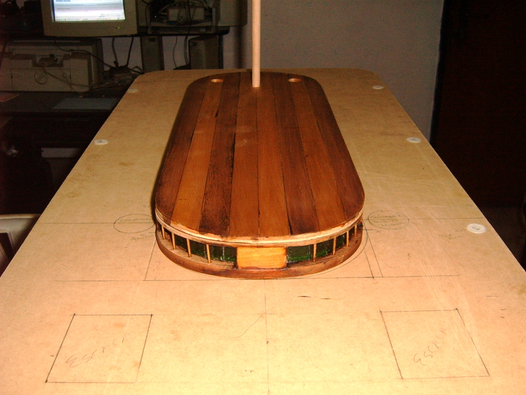

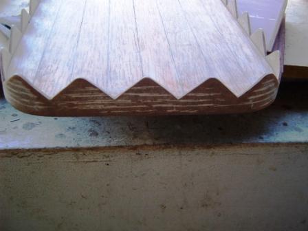

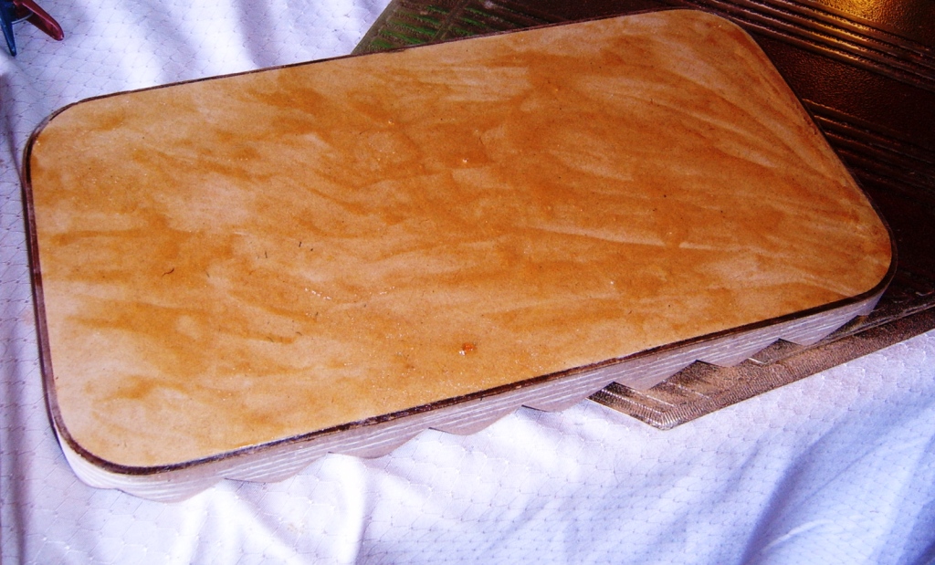

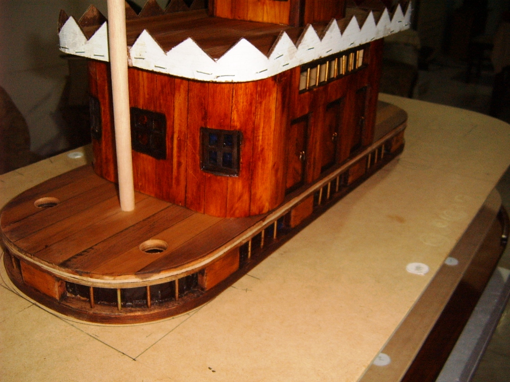

asi queda enchapillada y lijada
ya cambiaron los bordes tambien
colocamos la chapilla del borde inferior mas fina y sera de otro tono de tinte para resaltarla.
aqui tuve que tomarle una foto ya que se hizo amigo del misi y no le tira con las uñas, y le encanta salir en una foto je je je
el borde pegado en tosa su totalidad
ahora listo para aplicar sellador y tinta.

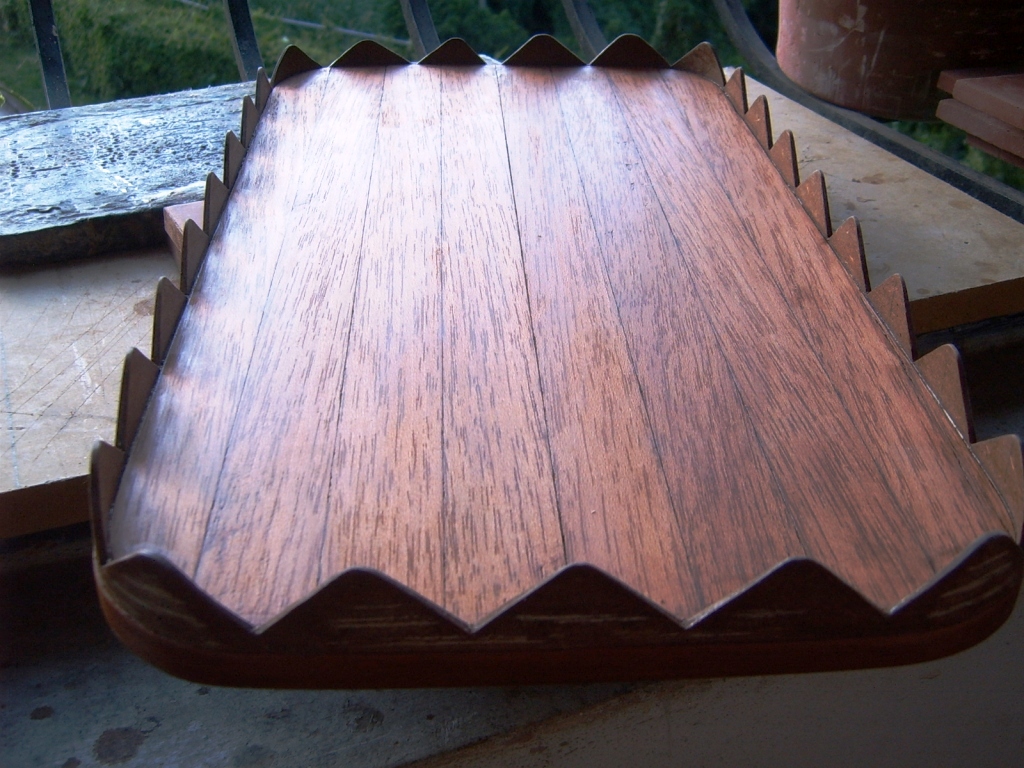

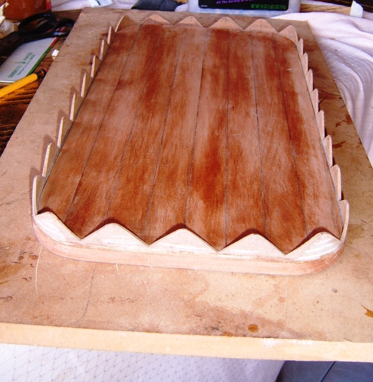

Mensajes: 6496

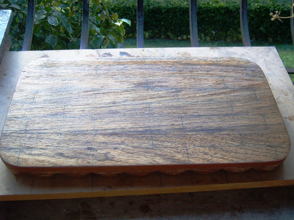

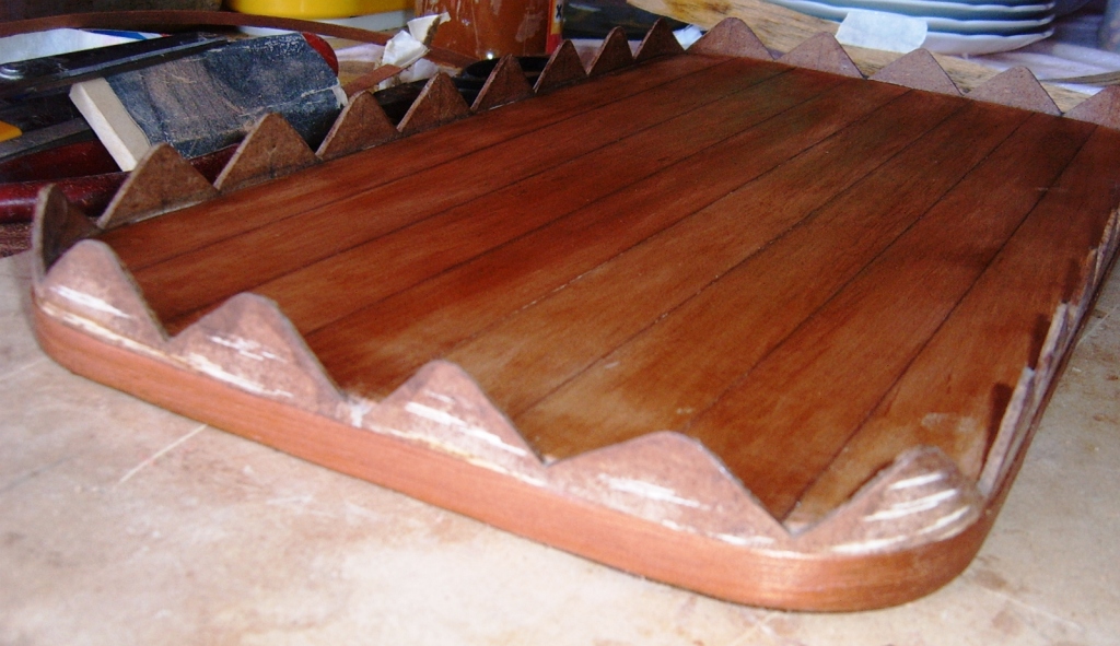

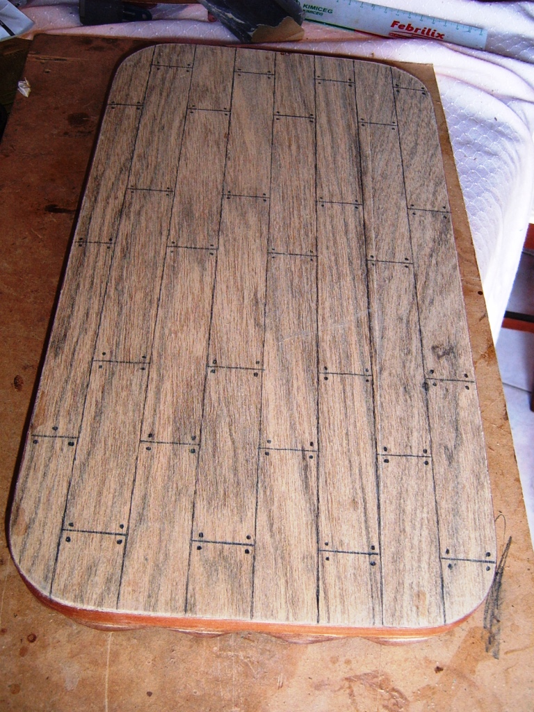

aqui sigo con el trabajo de la cubierta del timonel o cabina de mando, no me los estais preguntando pero para que se den una idea del tiempo de elaboracion, esto que vas a ver hoy, se llevo dos hora de trabajo ayer y hoy desde las 9 am hoy hasta las 6 pm, osea 9 horas, en total 11 horas, no parece que una piecita de esa quite tanto tiempo.

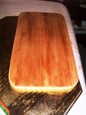

lijada y limpia sin exceso del pegante de contacto.
sellador o tapaporos
parte inferior de la cubierta o tambien techo.

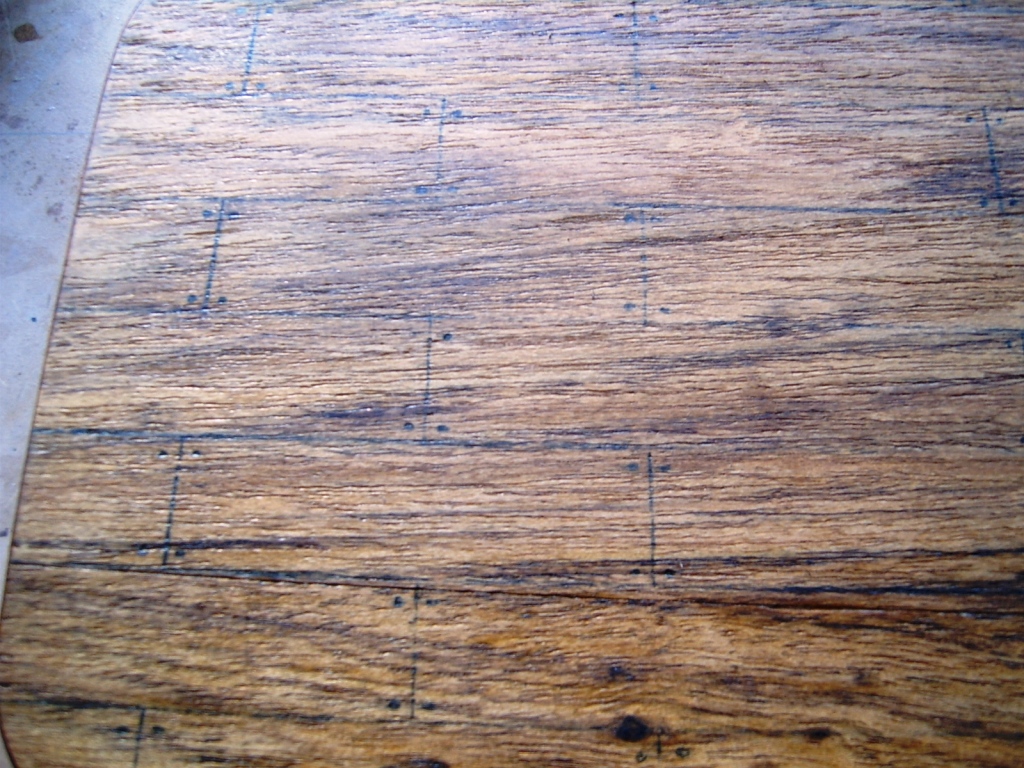

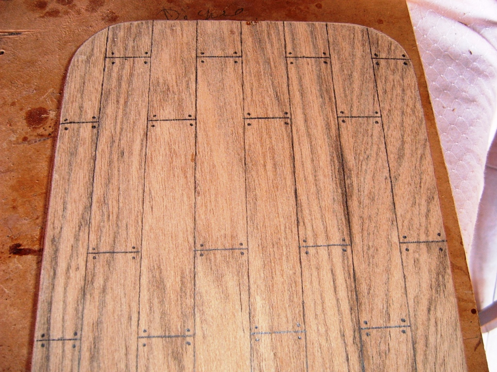

simil d tablazon y clavos
volvi a lijar y aplicar tapaproros y pulir algunos detallitos
para dejar la pieza pulcra
en los bordes lije y limpìe
lista para tintillar.

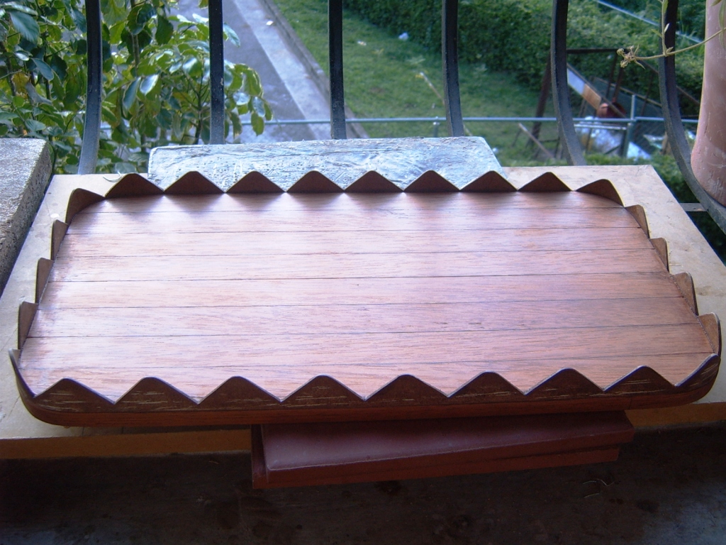

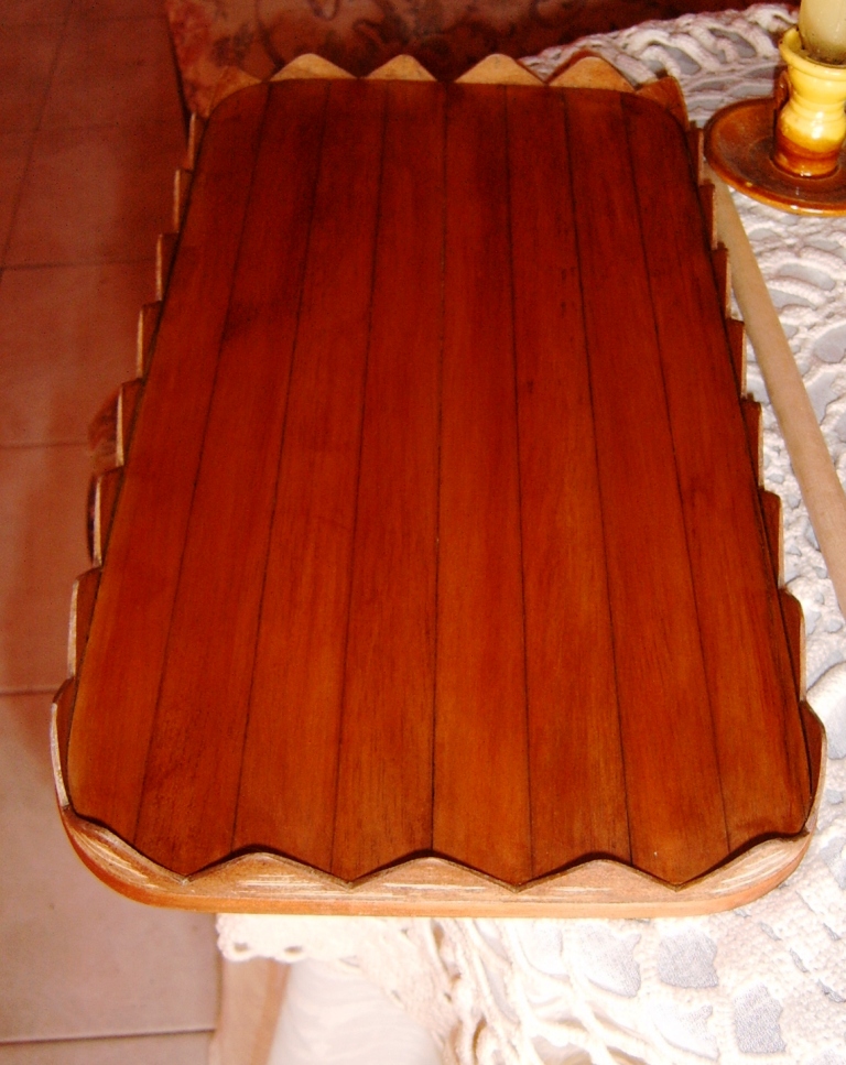

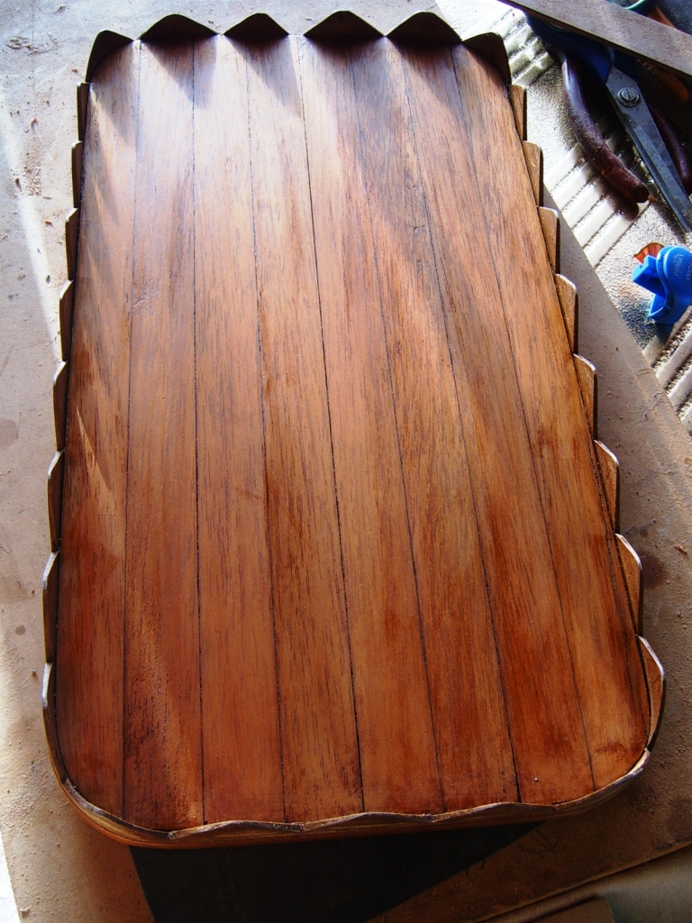

Mensajes: 6496

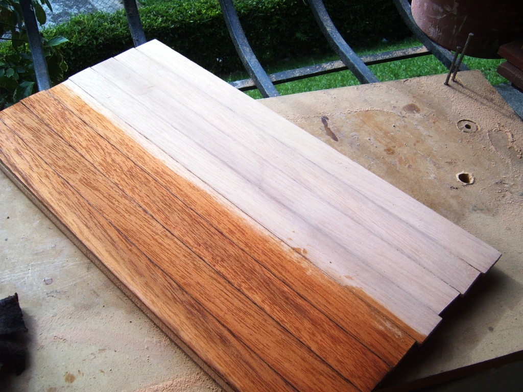

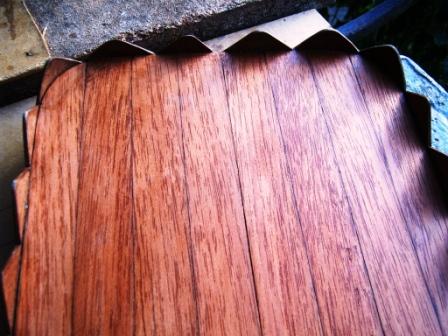

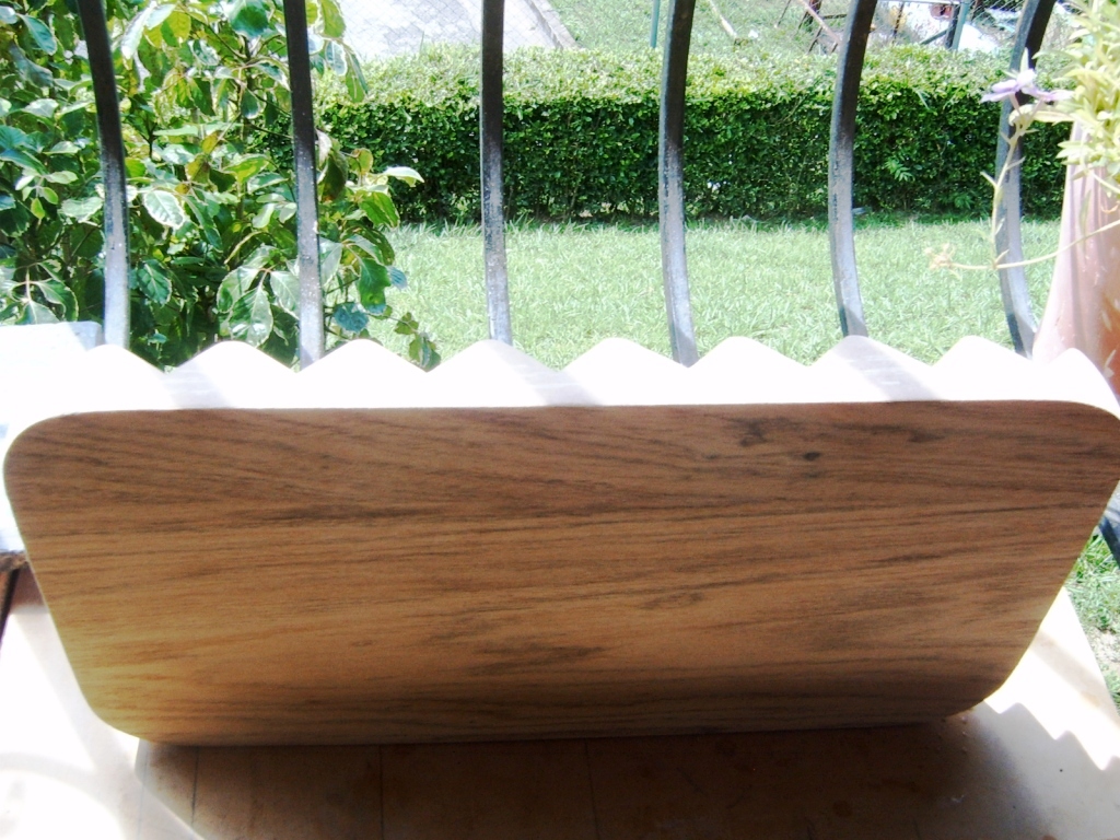

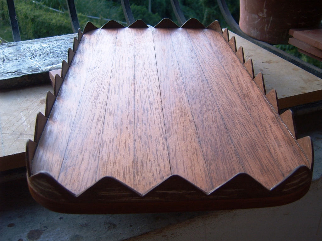

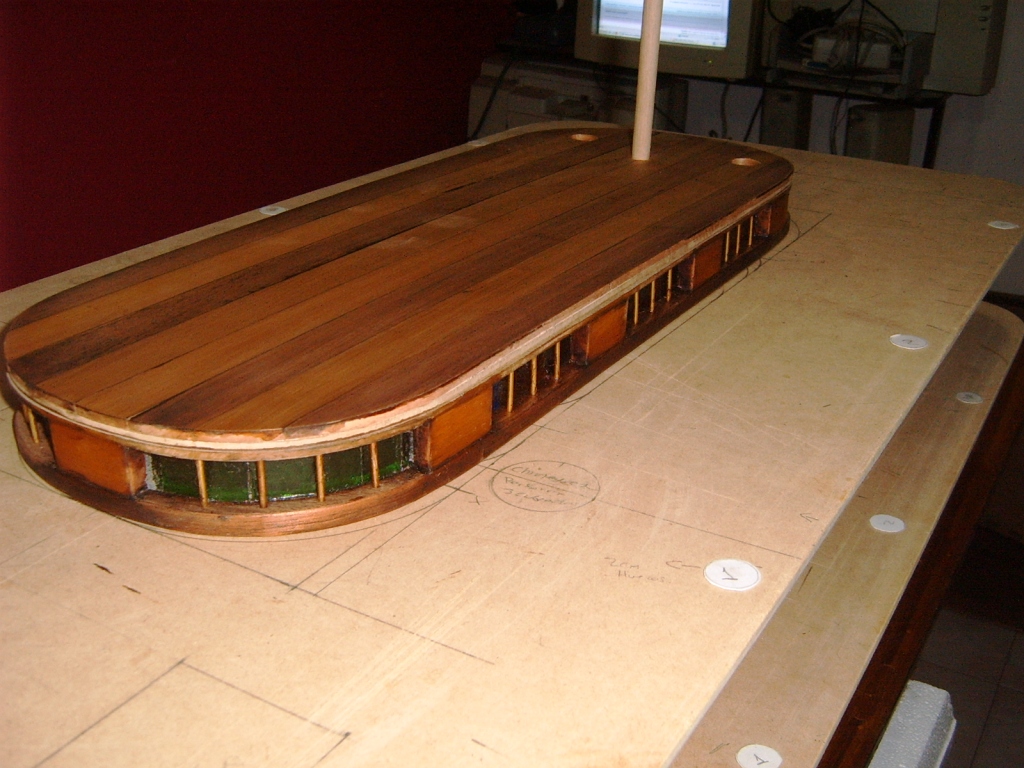

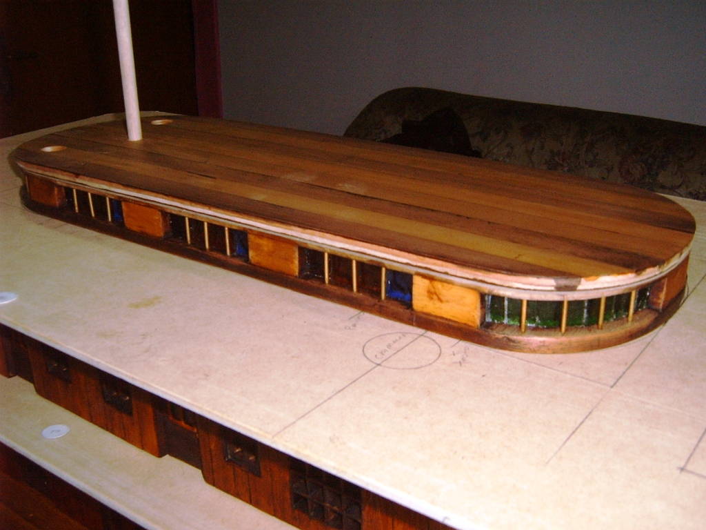

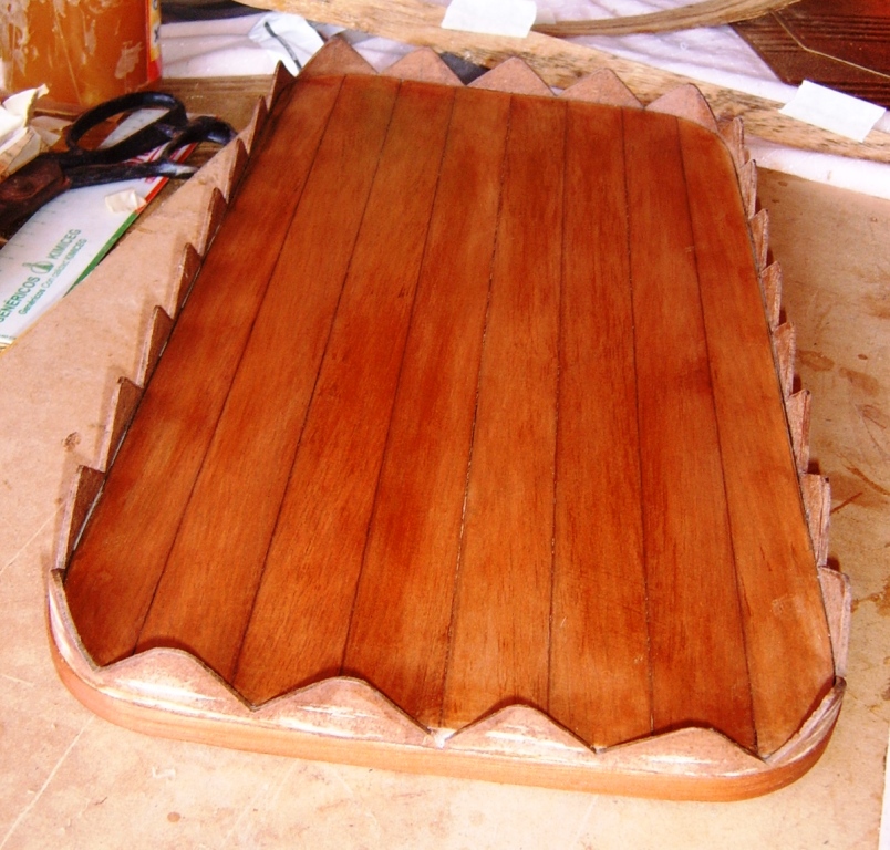

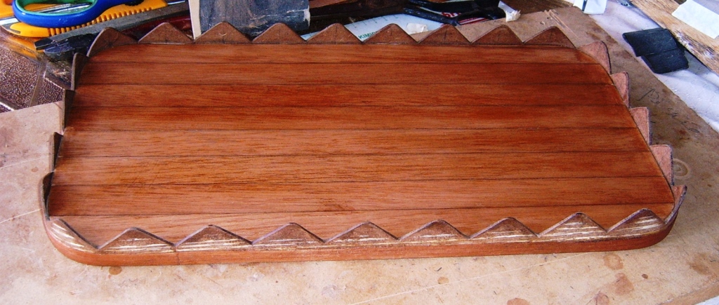

tintille la cubierta.
use tintilla color cedro para la cubierta
para lo que seria el techo de la camara de servicio use el mismo color cedro.

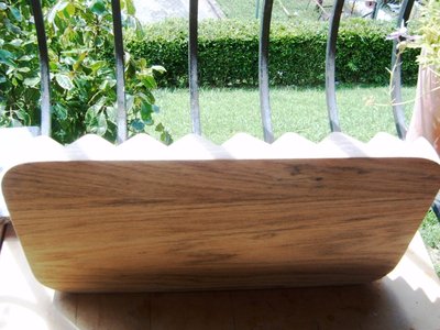

para el borde interior le aplique tintilla envejecida.
al mismo borde parte posterior tinta color saman.
y el borde pequeno esterior de chapilla tinta envejecida.
