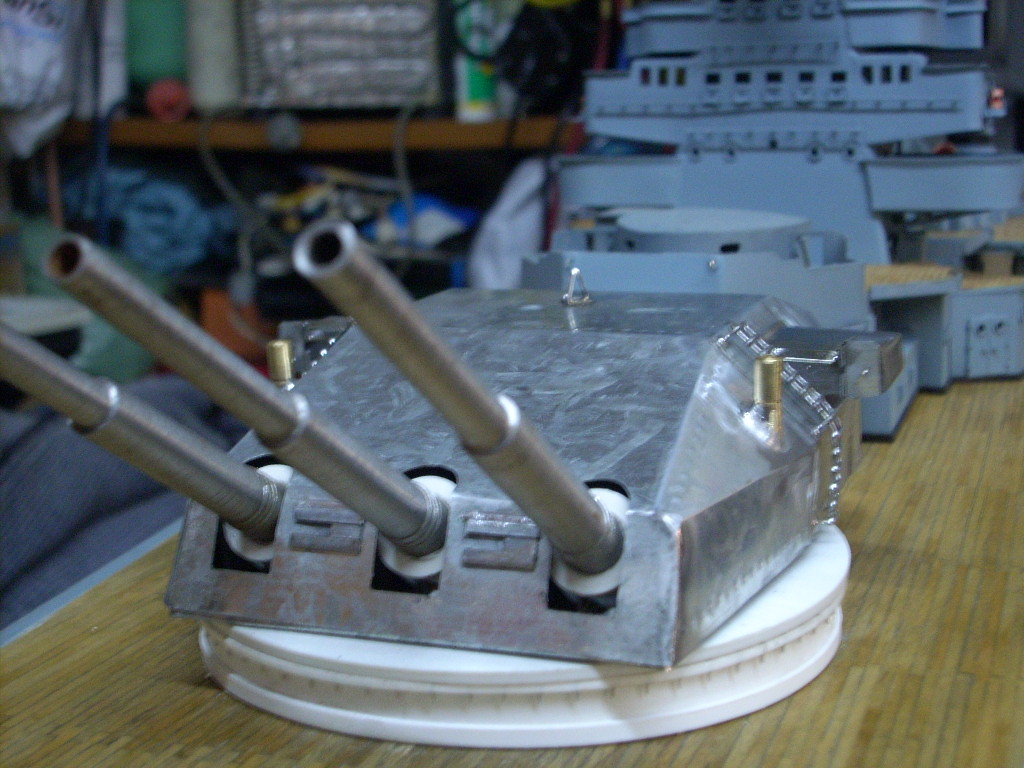

En esta oportunidad les pongo algunas fotos de lo poco que pude avanzar, este paso a paso es casi repetido porque es el mismo que el empleado para mostrar la construccion de la torre "B".
En esta altura pude terminar de completar la parte mecanica de la torreta, salvo la construccion y colocacion de los detonadores de los cañones, decidi dejarlo para el final cuando haga toda la parte electrica.
Actuamente estoy trabajando con la carroceria de la torre, llegue hasta donde muestran las fotos.
Pense que seria mas sencillo el trabajo dado que solo tenia que copiar, pero no todo es como se piensa y la verdad es que me llevo bastante tiempo para solucionar algunos problemas que la otra torre no me planteo.
Bueno, voy con las fotos y la explicaciones correspondientes.

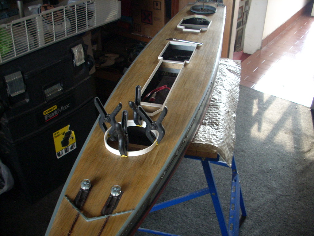

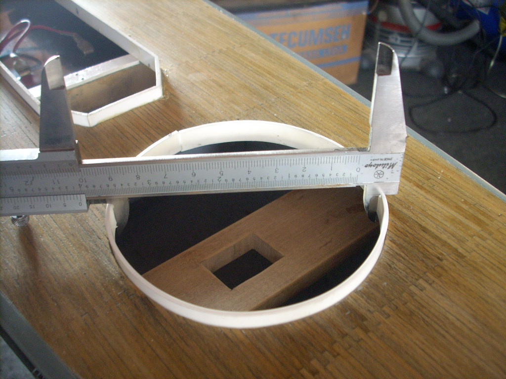

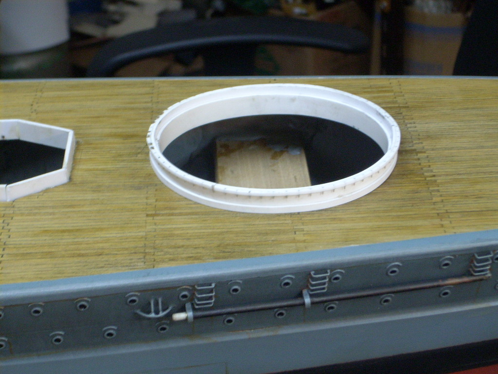

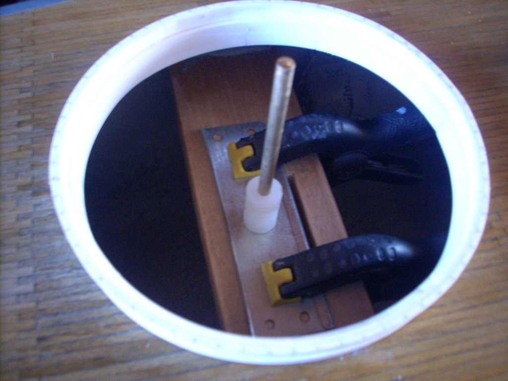

COMIENZO COLOCANDO DENTRO DEL CASCO UN SOPORTE DE MADERA DONDE IRA AFIRMADO EL EJE CENTRAL DE LA TORRE, PARA ELLO USE UN PEDAZO DE TIRANTE DE UN ELASTICO DE CAMA, QUE ES UNA MADERA DURA, EN EL CENTRO SE PUEDE OBSERVAR UNA AVERTURA EN FORMA DE RECTANGULO, ES PARA QUE AL ATORNILLAR EL SOPORTE DEL EJE QUEDE BIEN PLANO Y ADEMAS PERMITA MOVERLO PARA REGULAR EL CENTRADO, ARRIBA USANDO UNA TIRA DE PVC LE DOY FORMA AL CUERPO DE LA BASE, USO EL CALIBRE PARA VERIFICAR QUE QUEDE PERFECTAMENTE CIRCULAR.
A CONTINUACION COLOCO POR ENCIMA UNA SEGUNDA TIRA CEMENTADA A LA ANTERIOR DE MANERA QUE FORME UN ENCASTRE ESCALONADO, USO LAS PINZAS PARA SUJETAR FIRMEMENTE HASTA QUE AGARRE EL PEGAMENTO.<br />ESTE ANILLO YA ARMADO NO VA CEMENTADO AL CASCO, ESTA COLOCADO POR AHORA A PRESION POR ASI DECIRLO, ESTO ES PARA DESPUES PODER RETIRAR LA PIEZA PARA PODER PINTARLA AFUERA.
POR ULTIMO CEMENTO DE IGUAL FORMA EL ANILLO SUPERIOR QUE FORMA UN LABIO DONDE VAN LOS PERNOS QUE SOSTIENEN LA GUIA DE LA TORRETA (EN EL BARCO REAL). TAMBIEN COLOCO EL SOCALO AL PIE DE LA CUBIERTA.

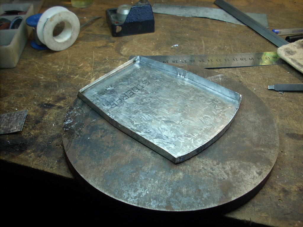

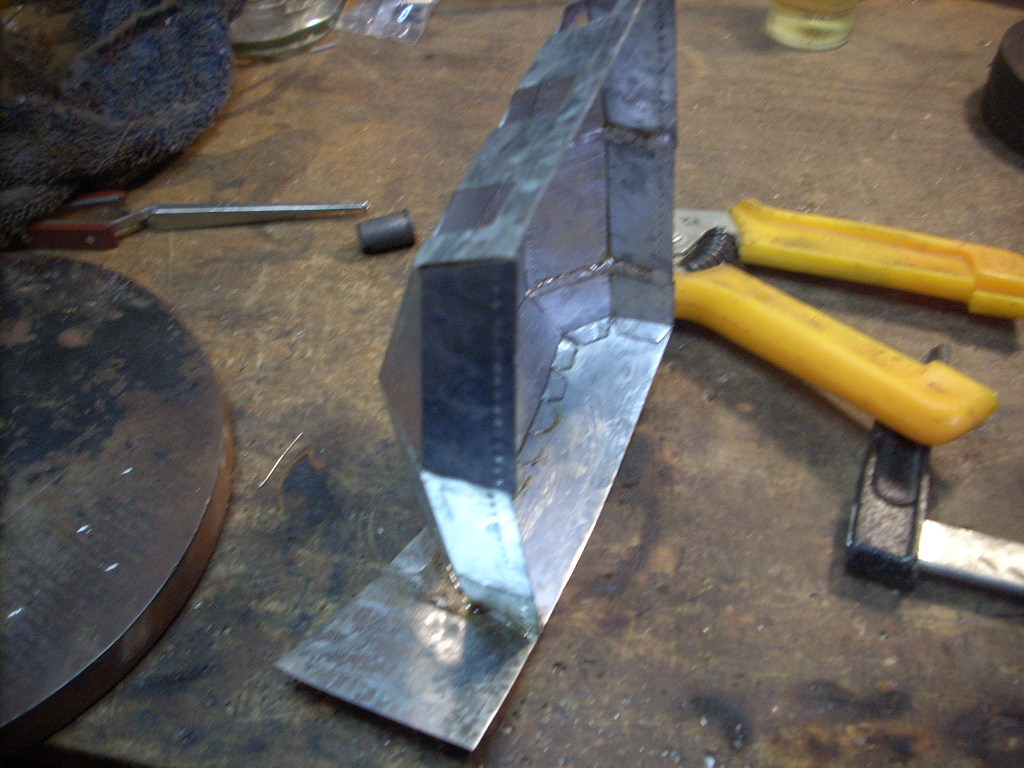

POR OTRO LADO MARCO Y CORTO LO QUE VA A FORMAR EL PISO DE LA TORRETA, EL MATERIAL ES CHAPA DE ZING
LUEGO PLIEGO Y SUELDO EN LAS ESQUINAS Y LA PARTE POSTERIOR.

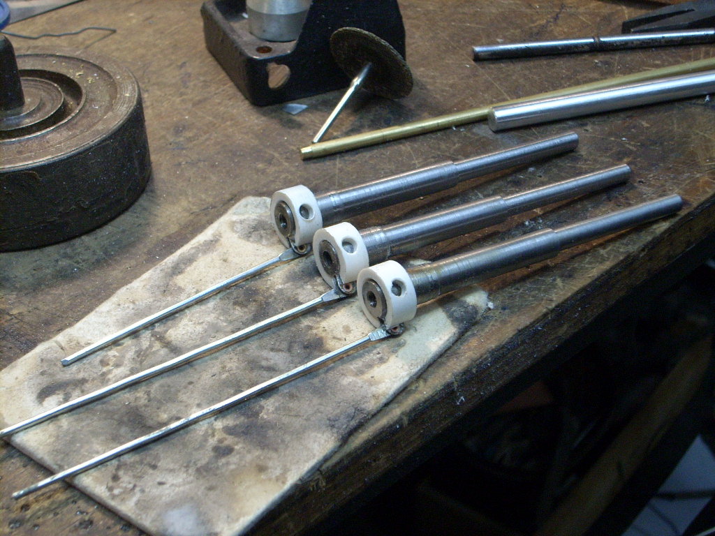

EL PROCEDIMIENTO DE FABRICACION DE LOS CAÑONES ES EL MISMO DE LA TORRE &quot;B&quot;, ESTA CONSTRUIDO POR VARILLA DE HIERRO DULCE TORNEADA SEGUN MEDIDAS DEL PLANO, USANDO UNA MECHA ESPECIAL LARGA PERFORO LAS ANIMAS Y EN LAS CULATAS DE AGRANDA UN POCO PARA PODER ALOJAR POSTERIORMENTE LA POLVORA, DIGAMOS QUE ES UNA ESPECIE DE RECAMARA, TAMBIEN LE PASO UN MACHO PARA FORMAR UNA ROSCA DONDE SE ENRROSCARAN LOS DETONADORES DE MADERA, ESTO ES PARA EVITAR QUE LA EXPLOSION VUELE LA CULATA.<br />tAMBIEN VAN SOLDADOS LOS TENDONES QUE LE DAN EL MOVIMIENTO, ESTOS COMO DIJE EN SU OPORTUNIDAD ESTAN ECHOS CON UN PARAGUAS (SOMBRILLA)ROTO.<br />EN PVC TAMBIEN VAN TORNEADAS LAS BANCADAS POR DONDE PASARA EL EJE DE PIVOTEO.
EL PROCEDIMIENTO DE FABRICACION DE LOS CAÑONES ES EL MISMO DE LA TORRE "B", ESTA CONSTRUIDO POR VARILLA DE HIERRO DULCE TORNEADA SEGUN MEDIDAS DEL PLANO, USANDO UNA MECHA ESPECIAL LARGA PERFORO LAS ANIMAS Y EN LAS CULATAS DE AGRANDA UN POCO PARA PODER ALOJAR POSTERIORMENTE LA POLVORA, DIGAMOS QUE ES UNA ESPECIE DE RECAMARA, TAMBIEN LE PASO UN MACHO PARA FORMAR UNA ROSCA DONDE SE ENRROSCARAN LOS DETONADORES DE MADERA, ESTO ES PARA EVITAR QUE LA EXPLOSION VUELE LA CULATA.

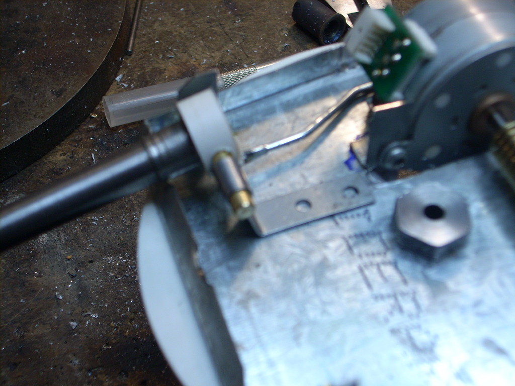

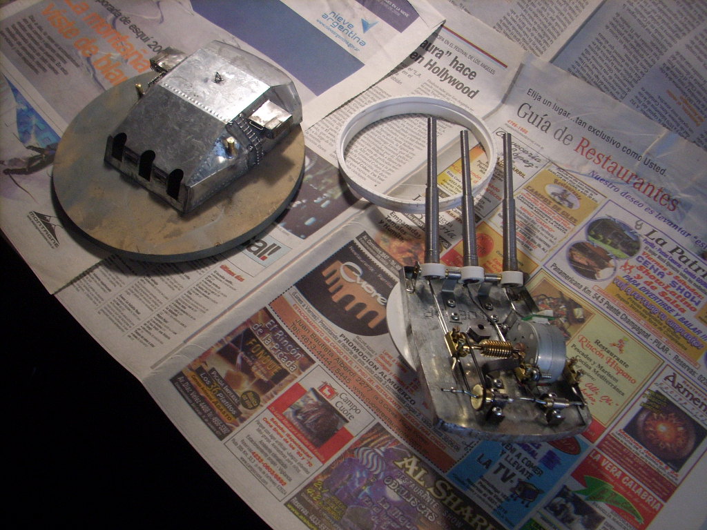

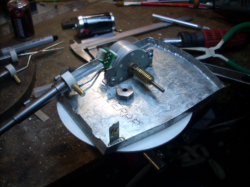

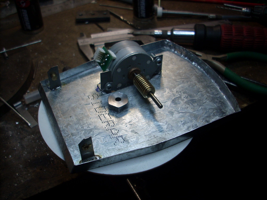

AHORA CALO LA BASE Y HAGO LAS BANCADAS DEL MOTOR PAP. <br />CENTRO LA BASE DE LA TORRE SEGUN PLANO EN LOS DISCOS DE LA BASE, LOS DISCOS SON DOS DE PVC, UNO MAS GRANDE QUE QUEDA POR FUERA Y UNO INTERNO MAS CHICO QUE ENCASTRARA EN LA GUIA DE LA BASE, EL BULON PERFORADO DEL CENTRO ES PARA UNIR EL CONJUNTO Y SIRVE PARA PODER PASAR EL EJE CENTRAL.<br />AL FRENTE SE PUEDEN VER LAS DOS BANCADAS DE LOS CAÑONES, TIENEN REMACHADAS UN EJECITO QUE LO HICE CON EL TORNO A PARTIR DE UNA VARILLA DE BRONCE DE 4MM. <br />POR ULTIMO COLOCO EL MOTOR PAP EN SU LUGAR PREVIAMENTE DEBI CALENTAR EL GUSANO PARA CORRERLO MAS ATRAS, DADO QUE EN LA IMPRESORA QUE ES DE DONDE PROVIENE EL MOTOR VA MAS ADELANTE Y NO ME QUEDABA EJE DONDE SOSTENER LA POLEA DEL CIGUEÑAL.

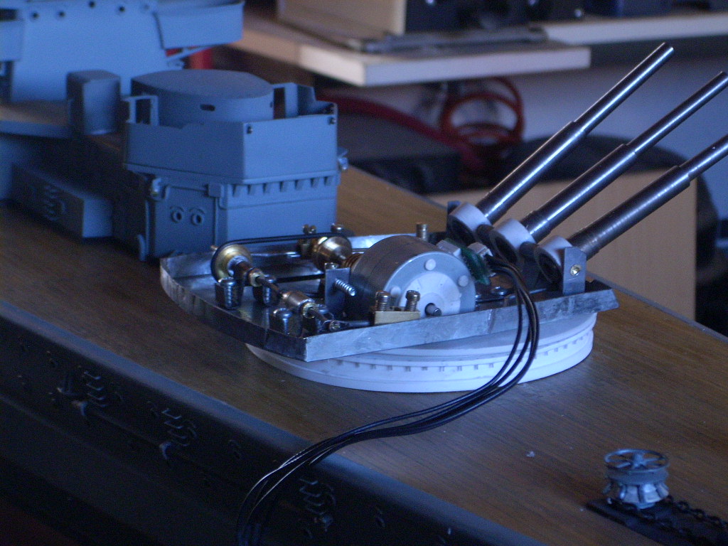

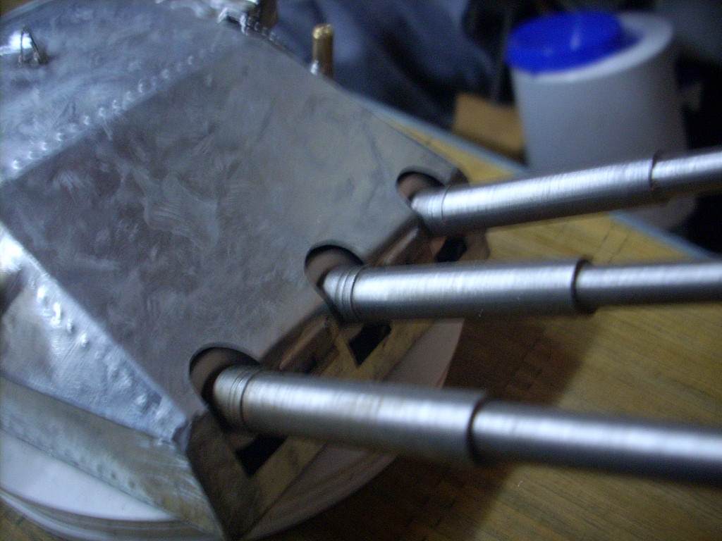

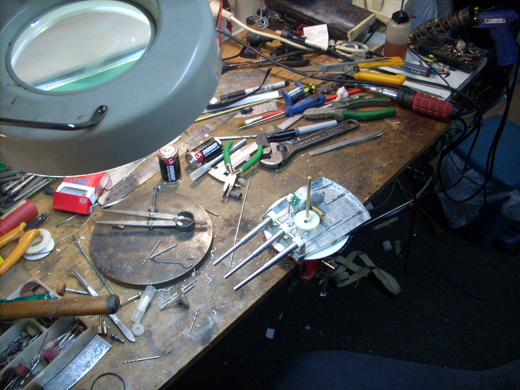

LUEGO VOY COLOCANDO UNO A UNO LOS TRES CAÑONES DANDOLE LA FORMA A LOS TENDONES PARA HACERLOS LLEGAR HASTA EL CIGUEÑAL QUE VA EN LA PARTE POSTERIOR.
ENTRE CAÑON Y CAÑON VA UNA BANCADA Y UN EJE, LA FORMA QUE TIENE PERMITE HACER PEQUEÑAS CORRECCIONES EN EL CENTRADO.
UNA VEZ COLOCADOS LOS TRES, PASO EL EJE CENTRAL Y COLOCO UN ENGRANAJE OBTENIDO DE LA MISMA IMPRESORA, ESTE ENGRANAJE TIENE DOS PRISIONEROS QUE LO HERMANAN AL EJE DE MODO QUE ESTO ES SOLIDARIO AL CASCO, EL GUSANO AL GIRAR SE &quot;ENROSCA&quot; EN EL ENGRANAJE HACIENDO GIRAR LA TORRETA.
UNA VEZ COLOCADOS LOS TRES, PASO EL EJE CENTRAL Y COLOCO UN ENGRANAJE OBTENIDO DE LA MISMA IMPRESORA, ESTE ENGRANAJE TIENE DOS PRISIONEROS QUE LO HERMANAN AL EJE DE MODO QUE ESTO ES SOLIDARIO AL CASCO, EL GUSANO AL GIRAR SE "ENROSCA" EN EL ENGRANAJE HACIENDO GIRAR LA TORRETA.

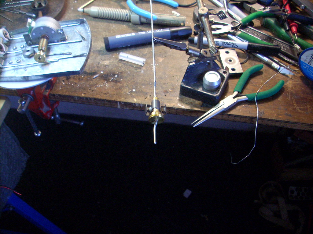

TAMBIEN AGREGO LAS DOS POLEAS QUE HICE EN EL TORNO A PARTIR DE UNA VARILLA DE BRONCE DE 10MM, EL CIGUEÑAL ESTA CONSTRUIDO DE ALAMBRE DE ACERO DEL MISMO PARAGUAS.

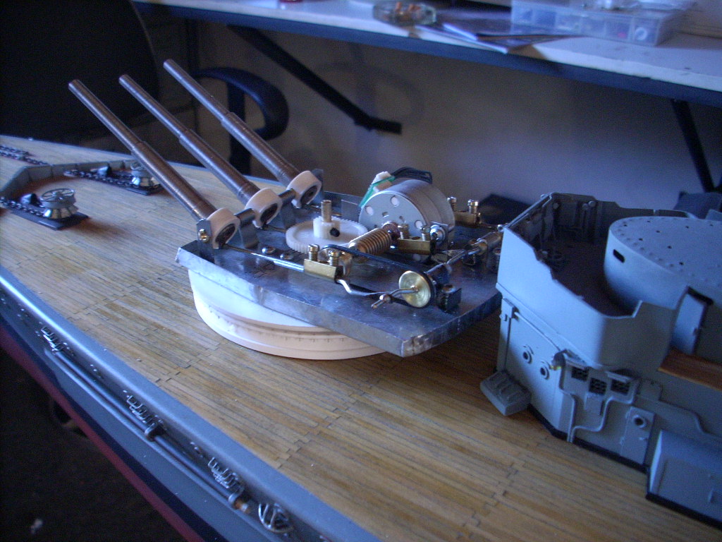

VOLVIENDO A LA BASE COLOCO EL CONJUNTO DEL EJE QUE ES BASICAMENTE UNA VARILLA DE BRONCE TORNEADA SOLDADA A UNA CHAPITA, TAMBIEN TIENE UN SEPARADOR QUE PERMITIRA ASENTAR LA TORRETA PARA QUE NO TOQUE POR SUS BORDES.<br />PROVISORIAMENTE CON LA PINSAS LO UNO A LA BASE DE MADERA, ESTO ES PARA PODER JUGAR CON EL MOVIMIENTO DE LA TORRE Y ASI BUSCAR JUSTO EL CENTRO, POSTERIOMENTE ESTA PIEZA VA ATORNILLADA.

En este paso a paso me falto la parte del cigueñal que me olvide de hacer las fotos pero basicamente es similar al otro, el alambre una vez doblado a su forma es atornillado a la base mediante sus respectivas bancadas.

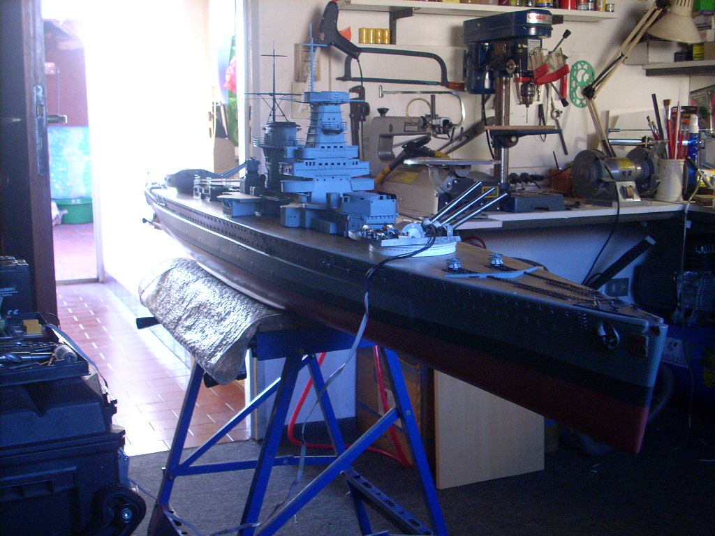

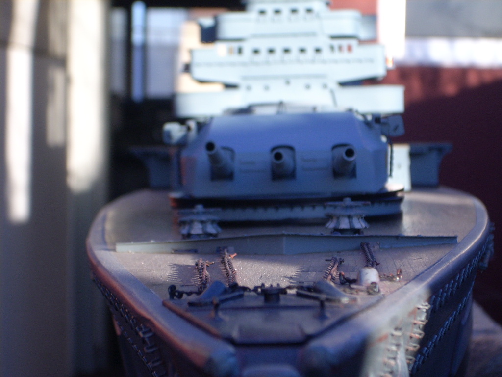

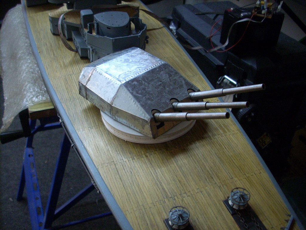

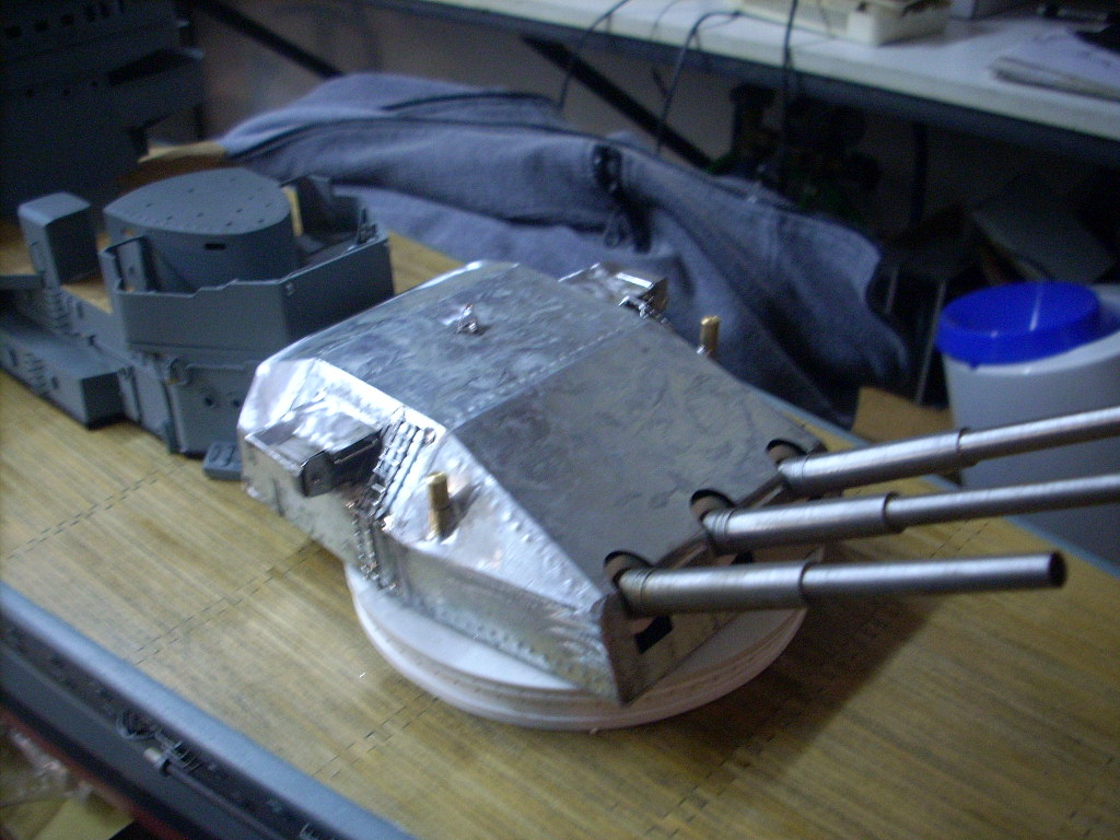

ACA YA SE VE LA TORRE EN SU LUGAR EN LAS PRIMERAS PRUEBAS, ACA SE VE BIEN EL DETALLE DE LA BANCADA DEL CIGUEÑAL.
OTRA VISTA
OTRA VISTA

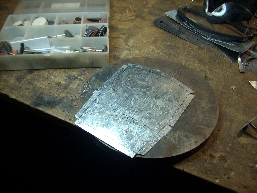

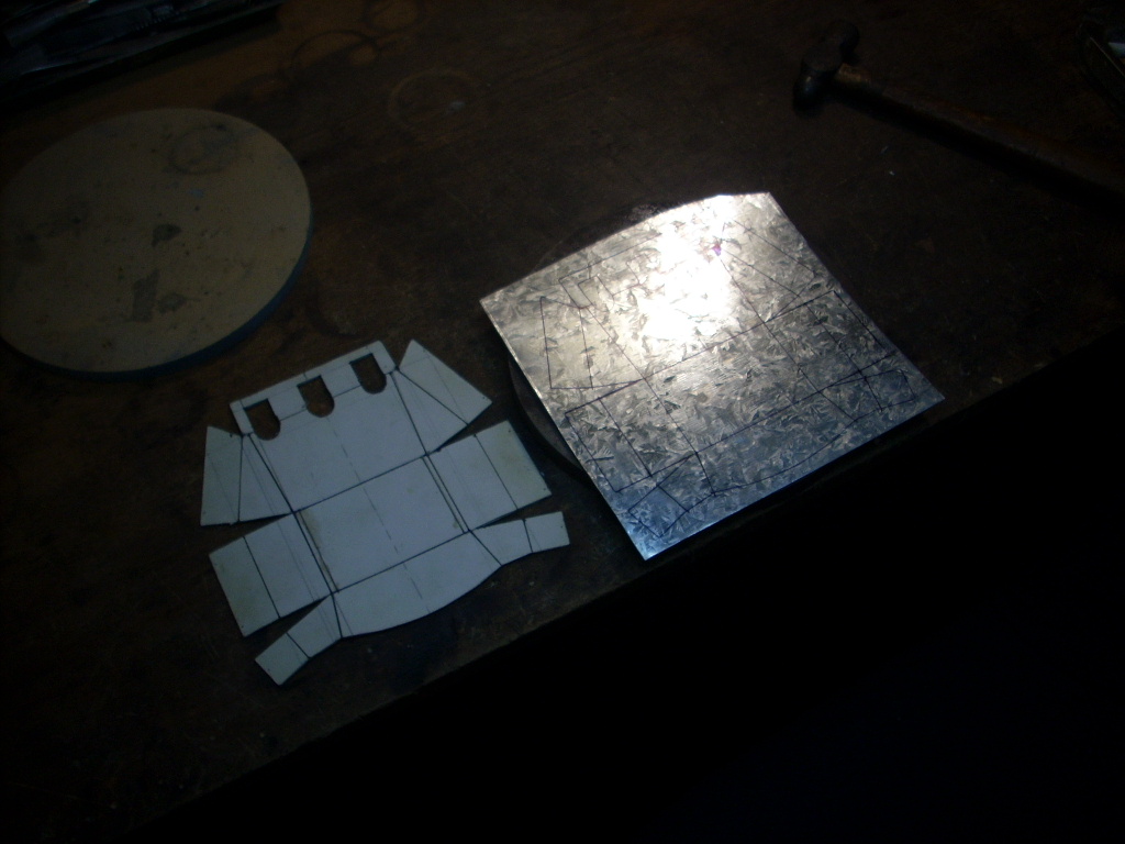

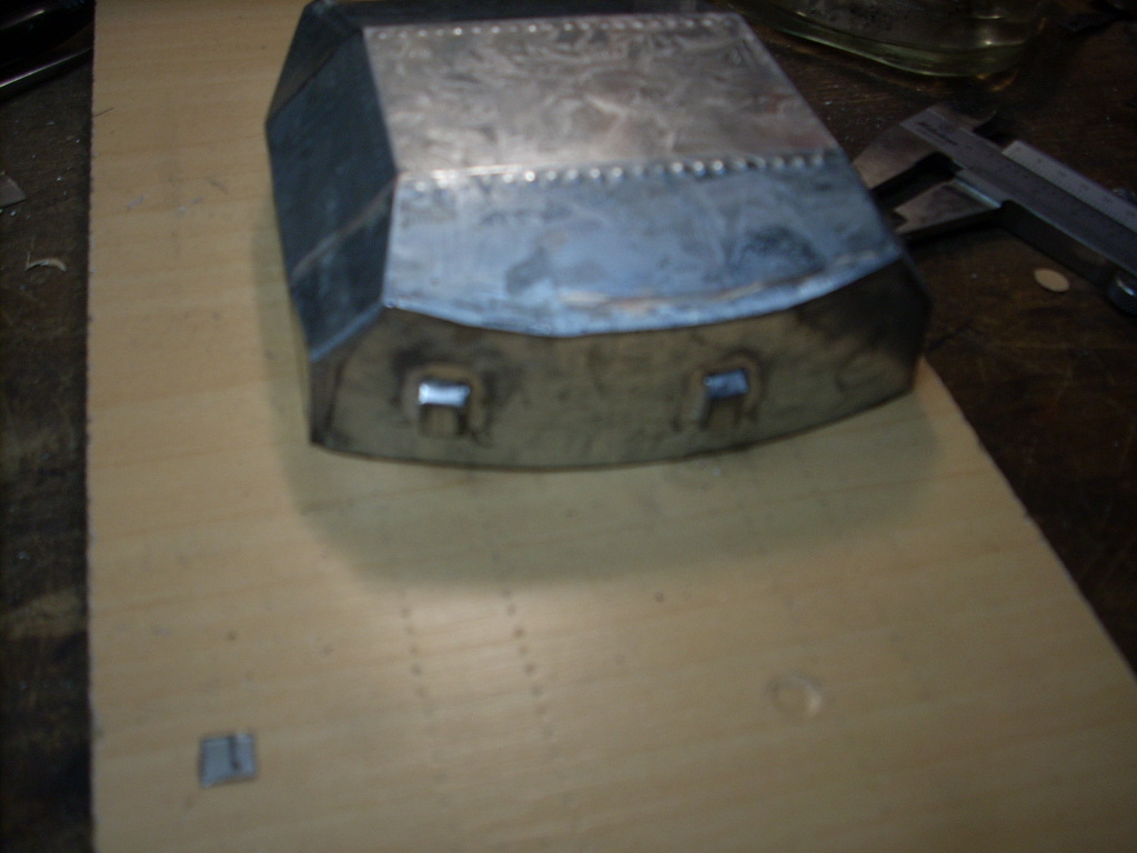

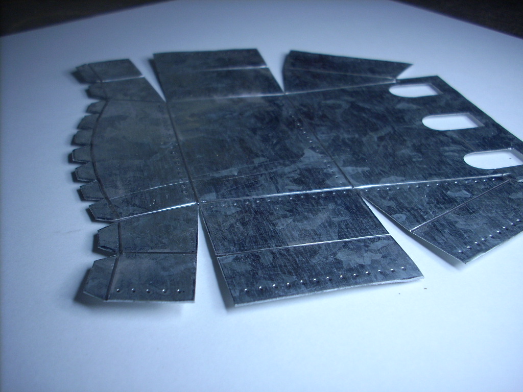

USANDO EL MISMO MOLDE DE LA TORRE &quot;B&quot; PASO LAS MEDIDAS A LA CHAPA PARA HACER LA CARROCERIA.
USANDO EL MISMO MOLDE DE LA TORRE "B" PASO LAS MEDIDAS A LA CHAPA PARA HACER LA CARROCERIA.

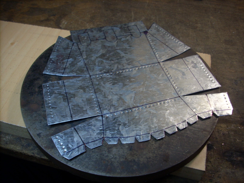

LUEGO MARCO LOS REMACHE Y MEDIANTE UN PUNZON PUNTEO PARA SIMULAR LOS MISMOS.
FINALMENTE MARCO LAS ARISTAS CON EL DICO DE CORTE PARA FACILITAR EL POSTERIOR DOBLADO.
HASTA ESTE PUNTO LLEGUE CON LOS TRABAJOS DE LA TORRE, ESPERO EN LA PROXIMA ENTREGA MOSTRAR LAS FOTOS DE LAS TERMINACIONES.

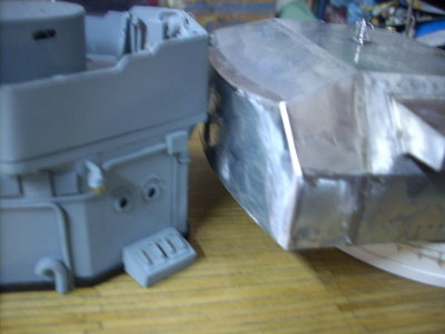

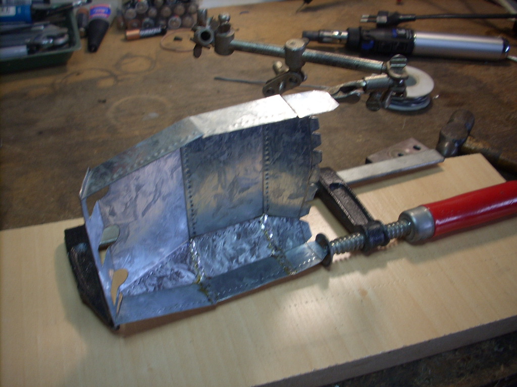

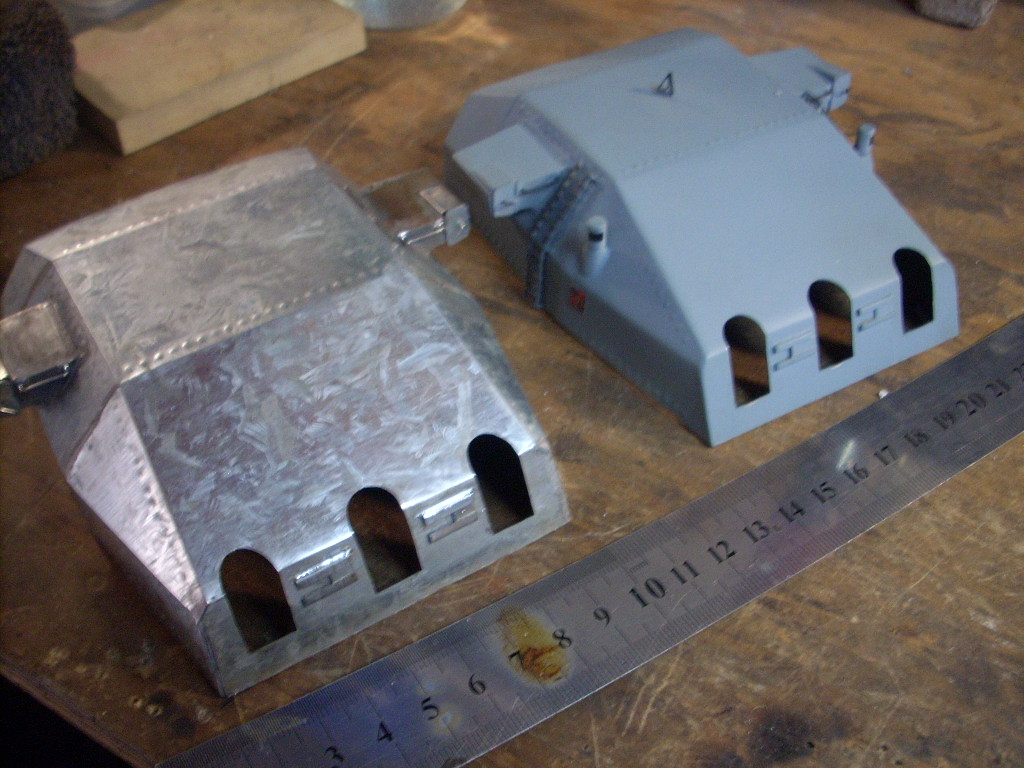

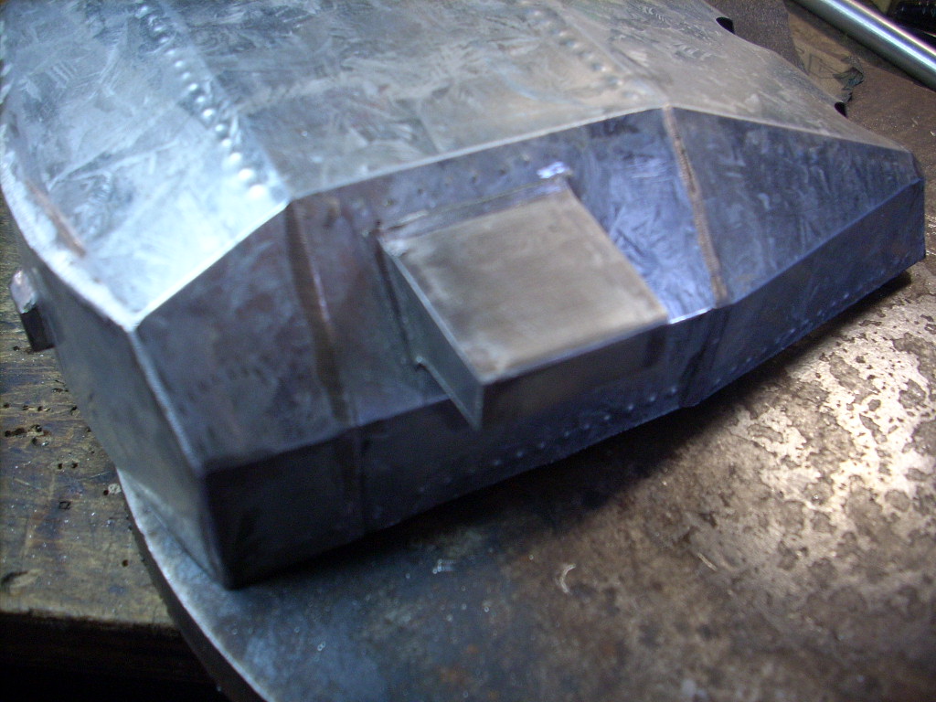

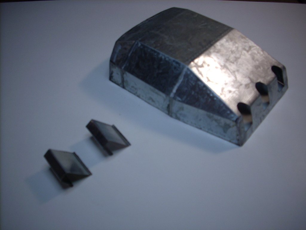

UNA VEZ PLEGADO EL TROQUELADO QUE CONFECCIONE CON LA CHAPA, SUELDO POR LA PARTE INTERNA, EL SARGENTO ES PARA AYUDARME A MANTENER LAS PARTES UNIDAS MIENTRAS SUELDO.
FINALMENTE PARA FORMAR LA TORRETA SUELDO LA UNICA PARTE SEPARADA QUE LA COMPONE, LA PARTE POSTERIOR, LUGO CORTO AL RAZ Y RECTIFICO CON EL TORNO DE MANO.
LUEGO PRUEBO LA TORRETA EN EL BARCO PARA VERFICICAR EL LIBRE MOVIMIENTO, EN ESTE PUNTO TUVE QUE HACER VARIOS AJUSTES PORQUE PASA MUY CERCA DE LA SUPERESTRUCTURA, ESTO LO HACE CUANDO GIRA Y  LA PARTE POSTERIOR TRASERA DE AMBOS LADOS PASA CASI ROZANDO EL CASTILLO.

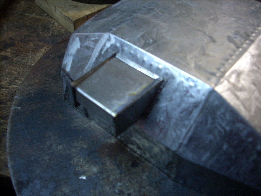

A CONTINUACION SUELDO ESTAS PIEZAS QUE NO ESTOY MUY SEGURO DE QUE SON SUPONGO QUE PUEDEN SER LAS SALIDAS DE VENTILACION O DE LAS VAINAS SERVIDAS
CORTO Y DOBLO UNA CHAPITA DE LATA DE PINTURA PARA HACER LOS RECEPTACULOS DE LAS OPTICAS DE TELEMETRIA DE LA TORRE, LUEGO LAS SUELDO EN SU LUGAR.
LUGO SUELDO EL FRENTE Y EL FONDO, ESTAS PIEZAS NO LAS CORTO DEMACIADO PRECISAS PORQUE UNA VEZ SOLDADAS EMPAREJO CON EL TORNO.
UNA VEZ PULIDA ASI QUEDA LA CHAPA

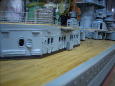

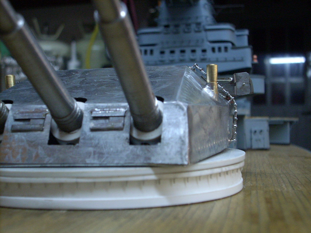

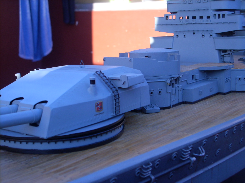

EN ESTA FOTO SE VE LO CERCA QUE PASA LA TORRETA DE LA SUPERESTRUCTURA.

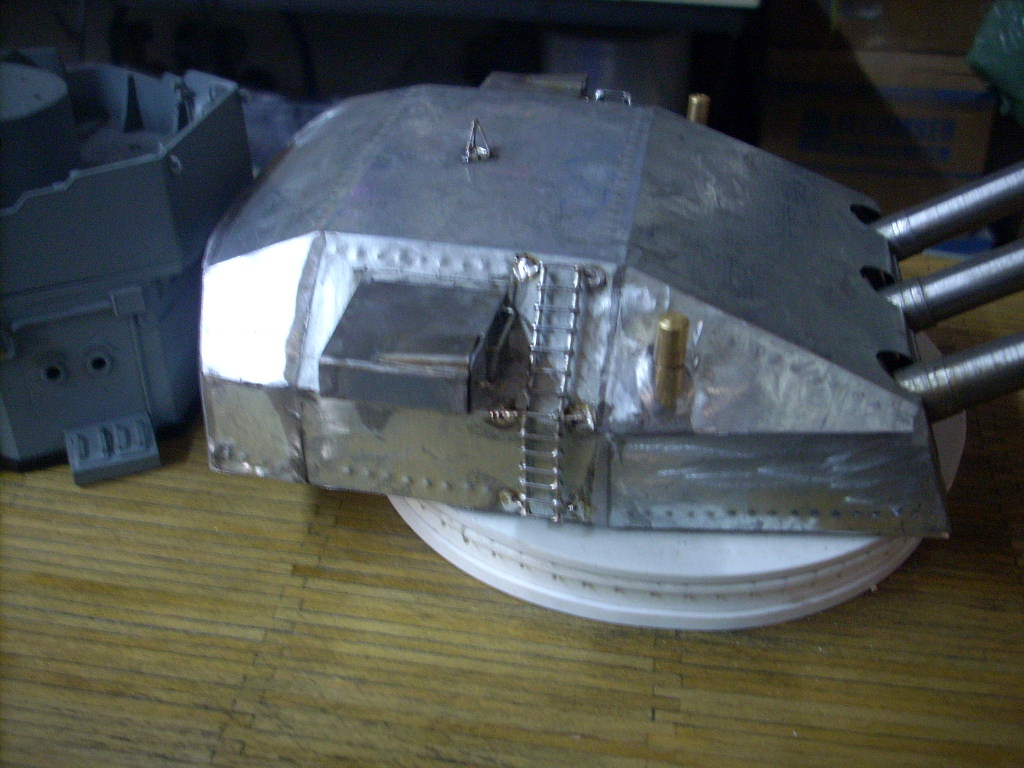

ACA SE PUEDE VER EL DETALLE DE LAS SOLDADURAS

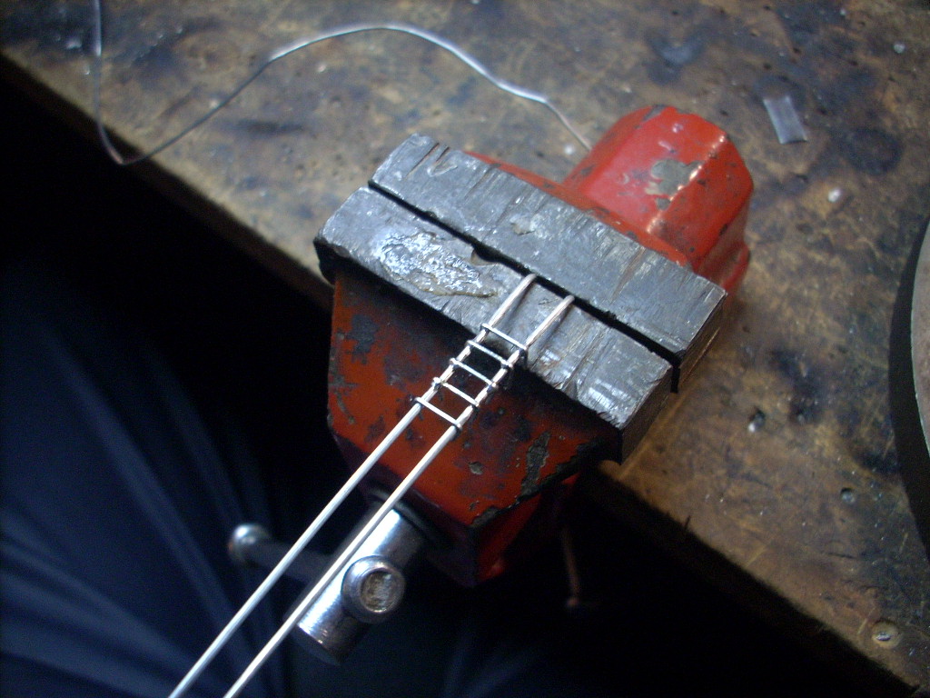

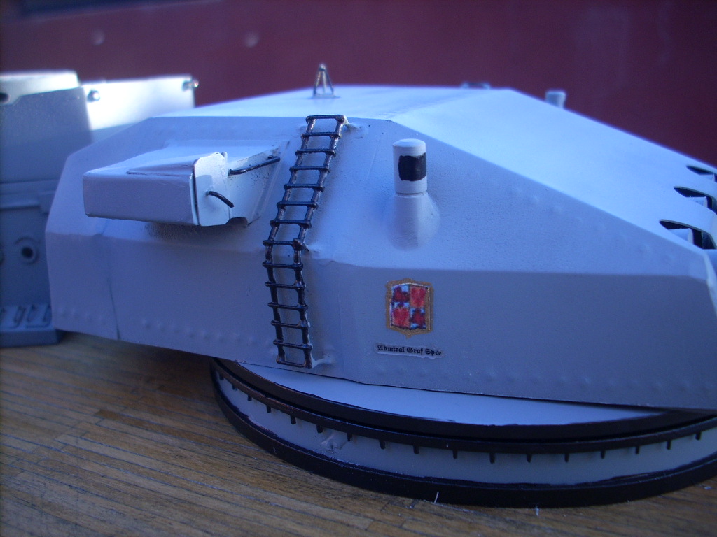

CONFECCINO CON GANCHITO DE ABROCHADORA Y ALAMBRE LAS ESCALERILLAS DE LA TORRE, EL METODO CONSTRUCTIVO ES IGUAL AL ANTERIOR.
FINALMENTE AGREGO LOS DETALLES FINALES, LAS PUERTILLAS DE LAS OPTICAS, LOS PERISCOPIOS Y LA ANTENA DEL TECHO.
AGREGO TAMBIEN LAS MIRILLAS CORREDIZAS
OTRA VISTA
OTRA VISTA
OTRA
OTRA
VOY COMPARANDO CON LA DE POPA PARA VER LA SIMILITUD
FINALMENTE PREPARO LAS TRES PARTES COMPONENTES PARA DARLE LA PINTURA FINAL, CON LO PROCEDIMIENTOS YA EXPLICADOS DE LIMPIEZA, PINTURA ADHERENTE PARA ZING, PINTURA BASE Y PINTURA FINAL. TODO CON AEROGRAFO

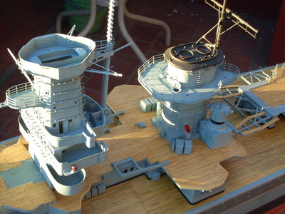

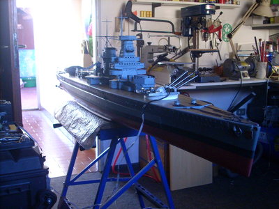

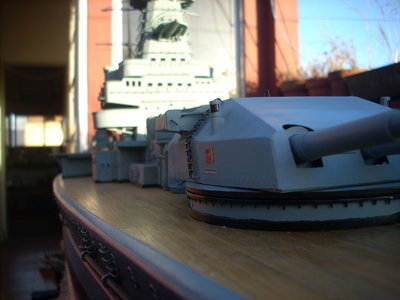

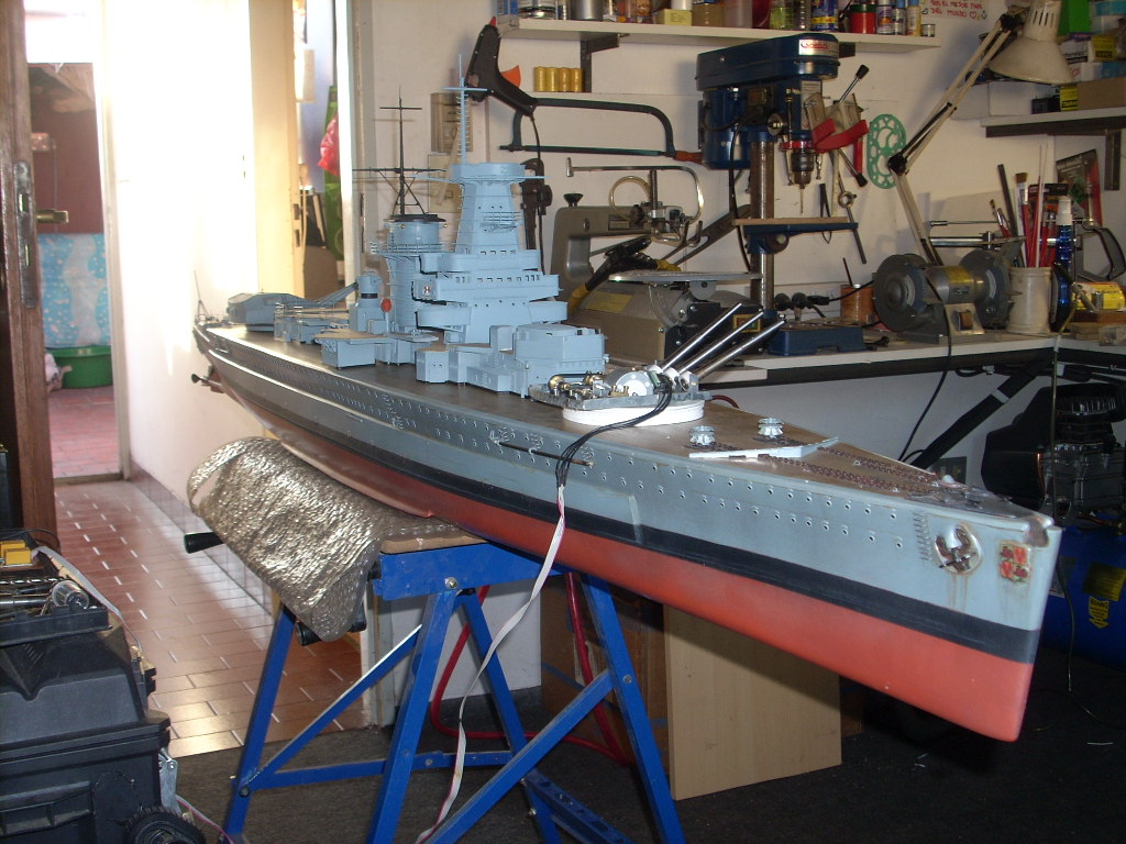

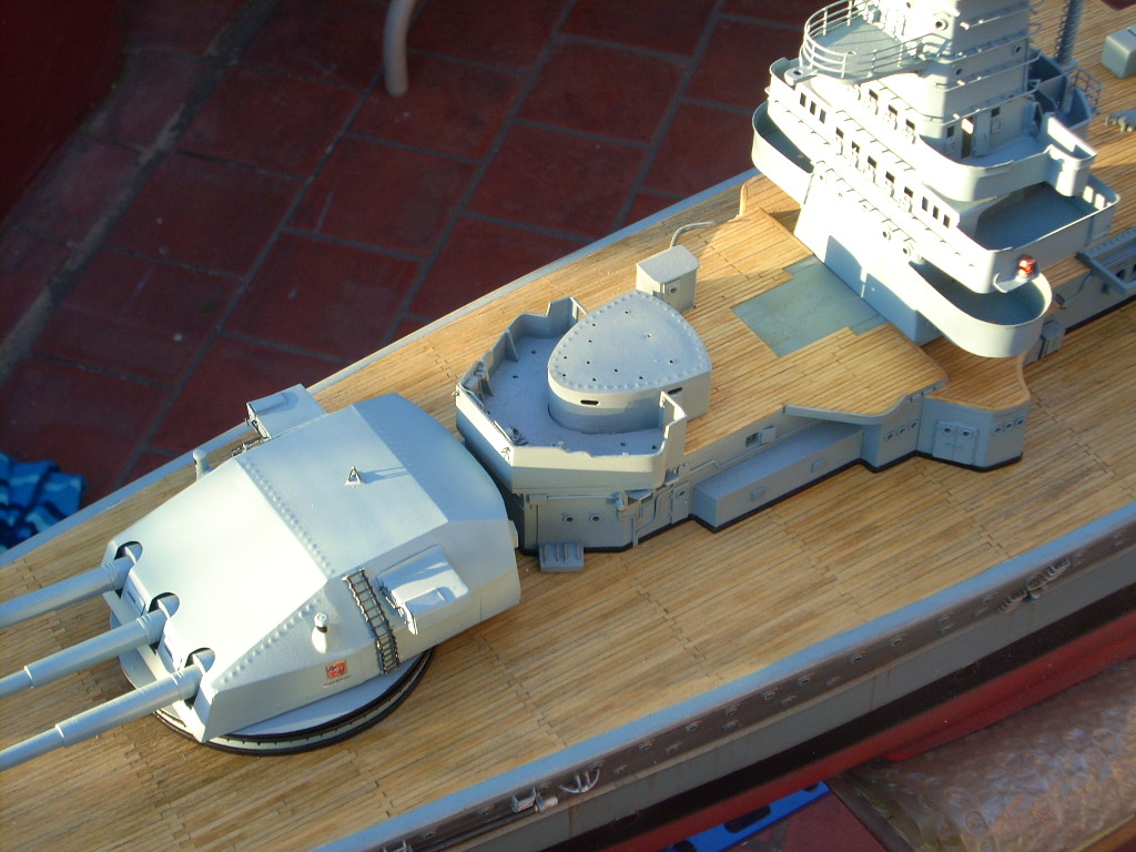

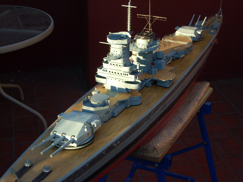

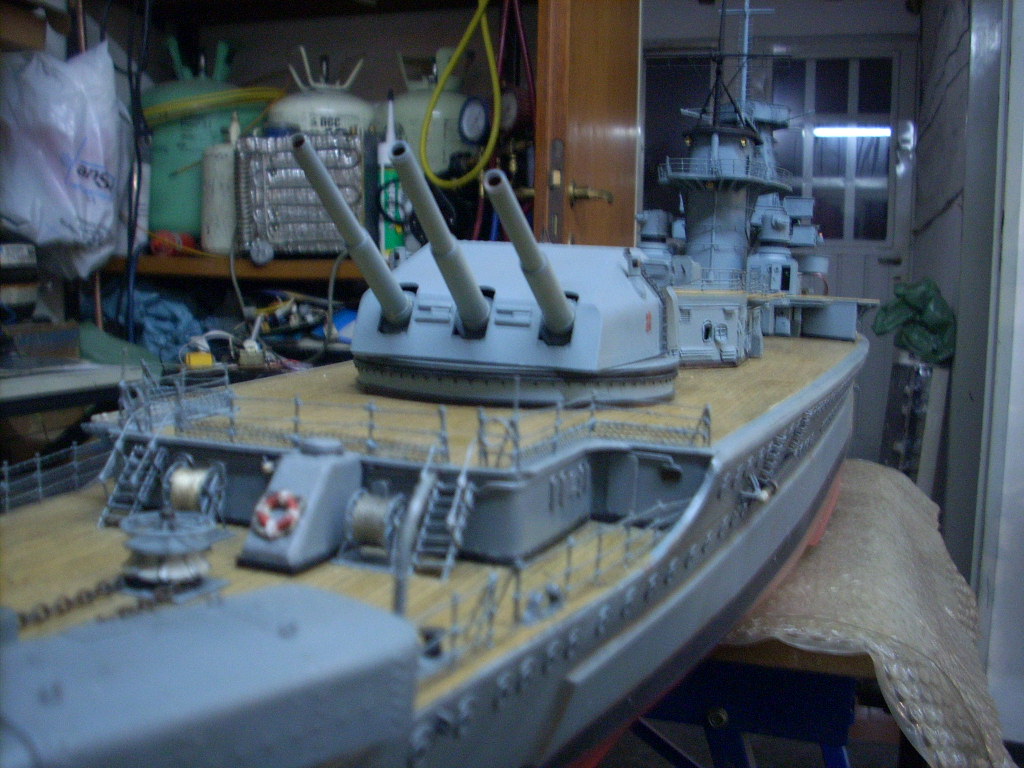

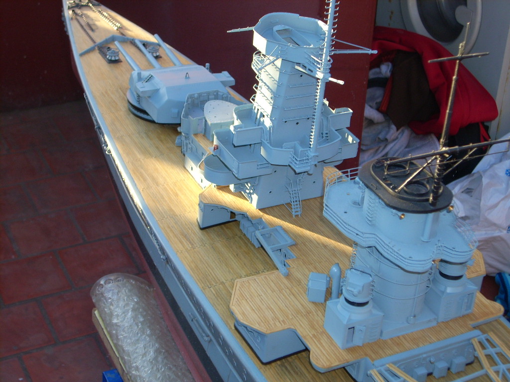

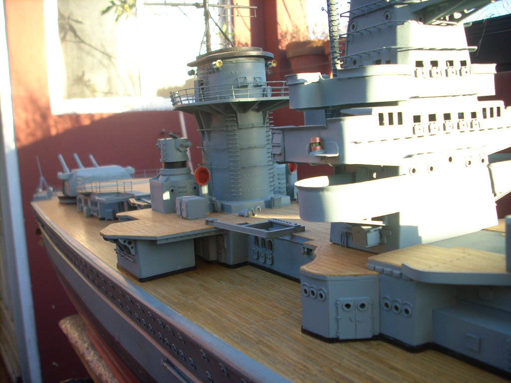

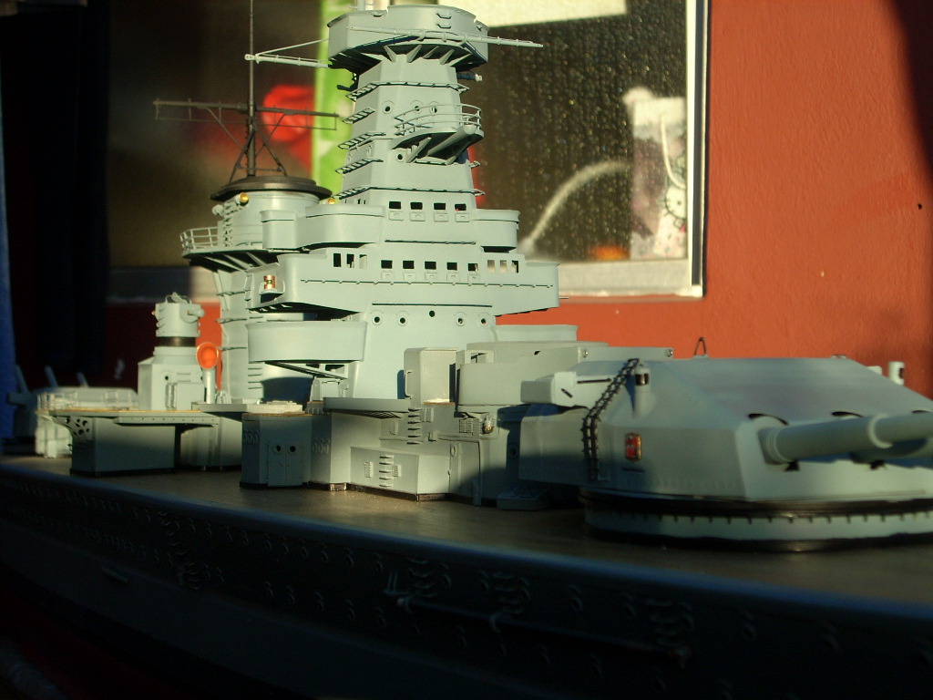

A CONTINUACION LES DEJO UNAS FOTOS DE COMO VA AL MOMENTO EL MODELO, HASTA LA PROXIMA.................

Para exposición.Una verdadera obra de artesania.
