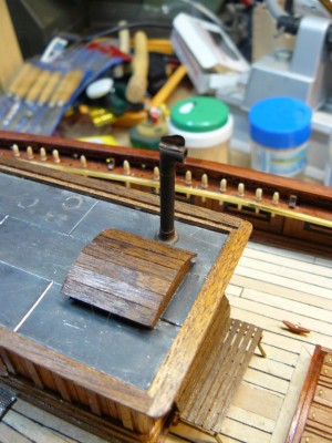

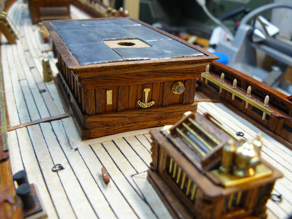

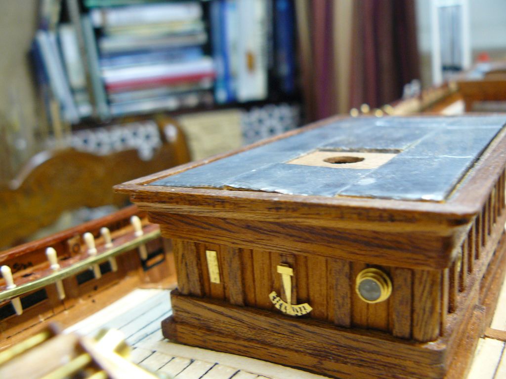

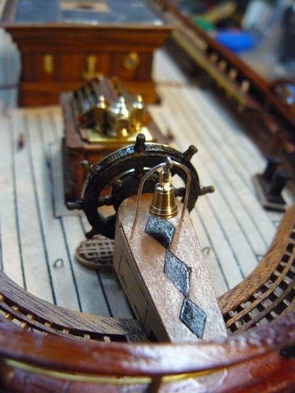

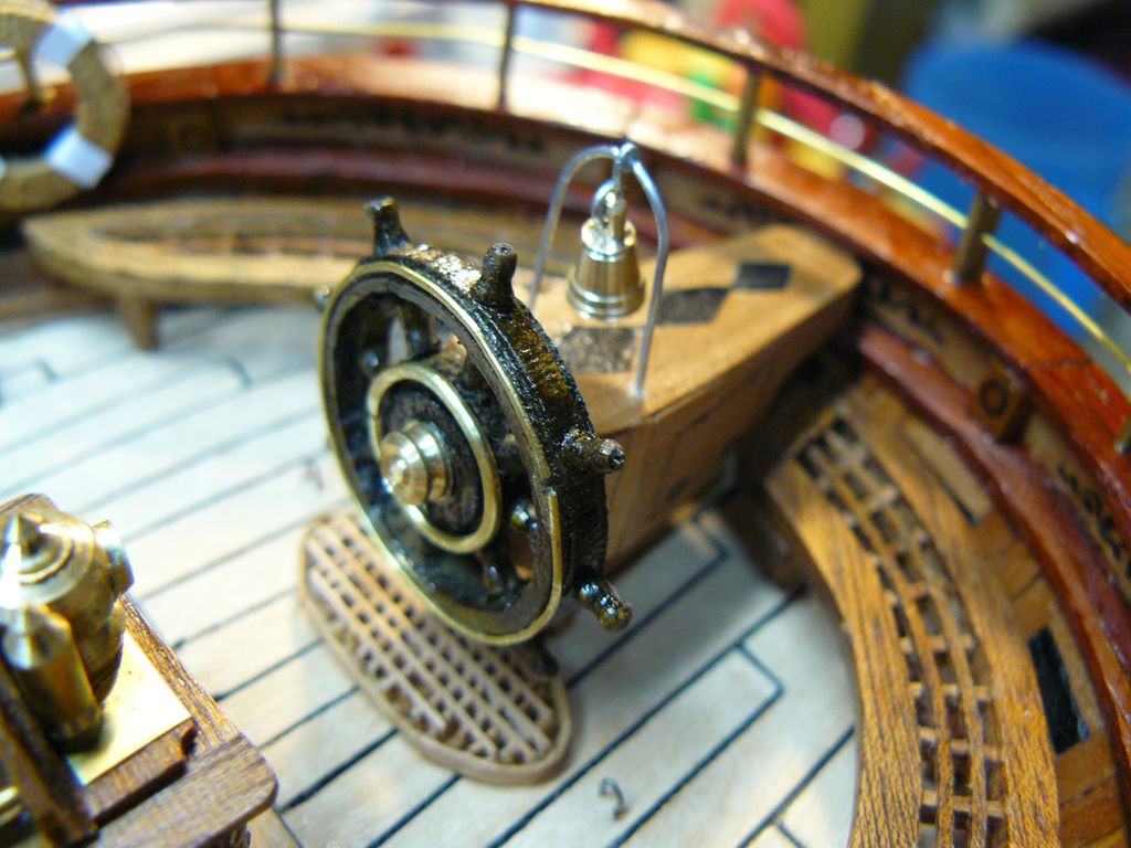

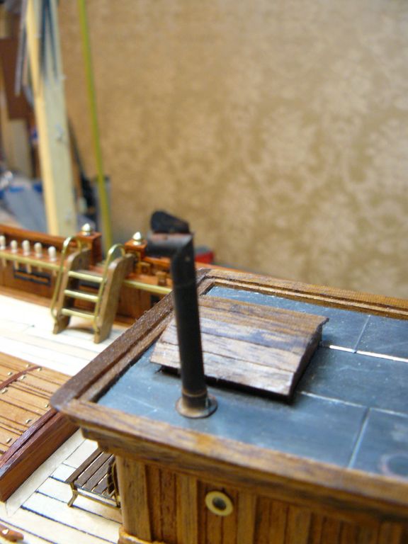

Ramón, no me gusta la colocación de la campana de guardia. Parece un adorno de navidad postizo.
ramon
Mensajes: 4532
Mensaje por ramon »
zapalobaco escribió:Ramón, no me gusta la colocación de la campana de guardia. Parece un adorno de navidad postizo.
Justo estaba dándele vueltas a una modificación cuando he leído tu post. A mi tampoco me convencía así que lo ha modificado ligeramente según un esquema mas convencional

La chimenea de la cocina
zapalobaco
Mensajes: 2283
Mensaje por zapalobaco »
¡Mejor!, mucho mejor.

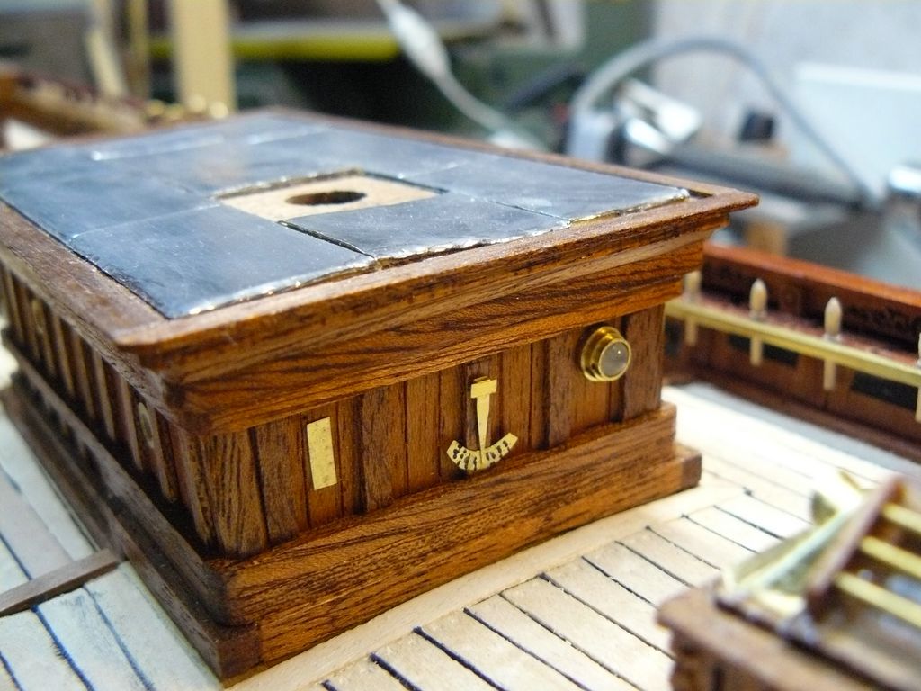

Algunos instrumentos...termómetro, clinómetro y barómetro

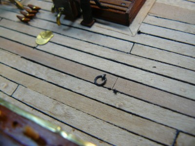

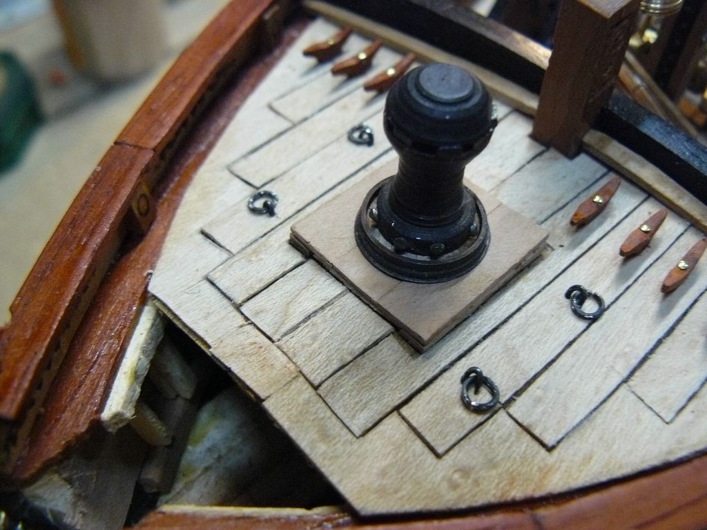

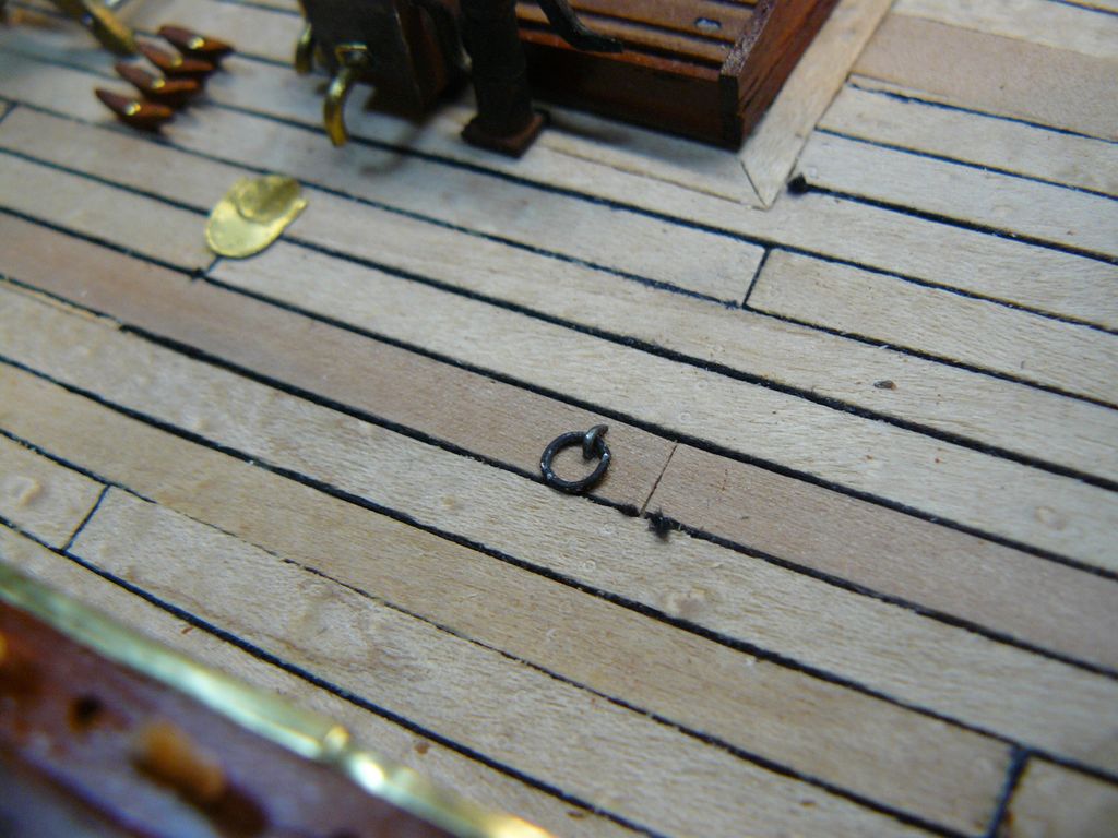

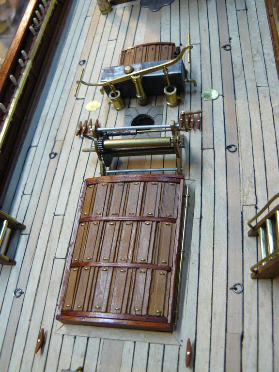

Añado las argollas de cubierta. Estas argollas servían para ayudar a las distintas maniobras. No hay una norma clara (al menos yo no la he encontrado). Suelen hacer fuerte en la zona de las cuerdas de la cubierta (las tablas mas gruesas) y no faltan alrededor de los cabestrantes. Son de alambre galvanizado.
Conn
Mensajes: 1020
Mensaje por Conn »
Te está quedando muy bonito y con lujo de detalles. Aunque no esté últimamente muy participativo (debido a asuntos laborales y personales), sigo los hilos con gana.

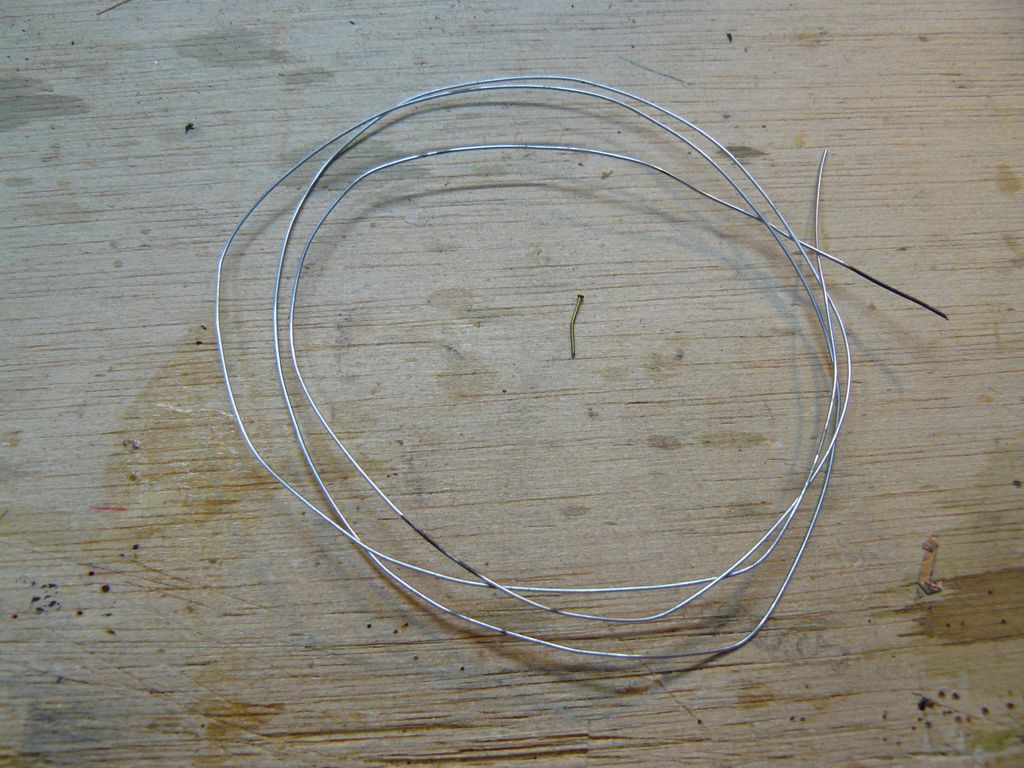

Por cierto ¿el alambre galvanizado lo has pavonado? o es de ese color, que tal se maneja, es mejor que usar latón (se puede soldar con estaño mejor que el latón?)
Conn
ramon
Mensajes: 4532
Mensaje por ramon »
Conn escribió:Te está quedando muy bonito y con lujo de detalles. Aunque no esté últimamente muy participativo (debido a asuntos laborales y personales), sigo los hilos con gana.
Conn
Si, está pavonado y pavona mejor que el latón. Se maneja igual que el latón ni mejor ni peor. En cuanto al soldado yo sueldo lo menos posible, hasta ahora en este barco, que yo recuerde, todavía no he soldado nada.

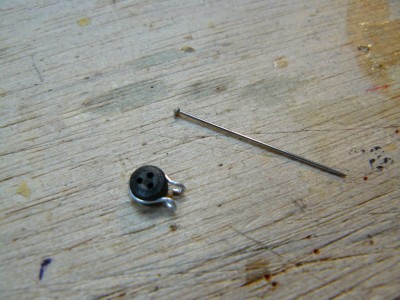

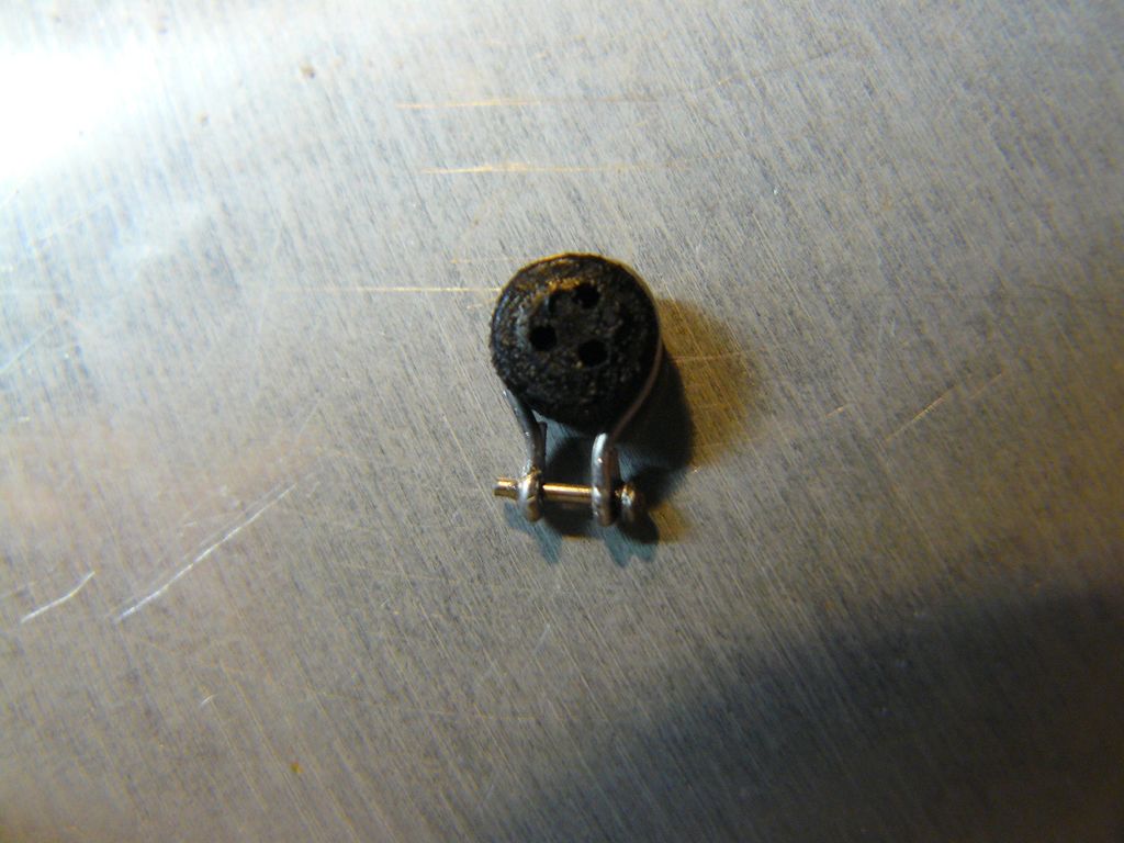

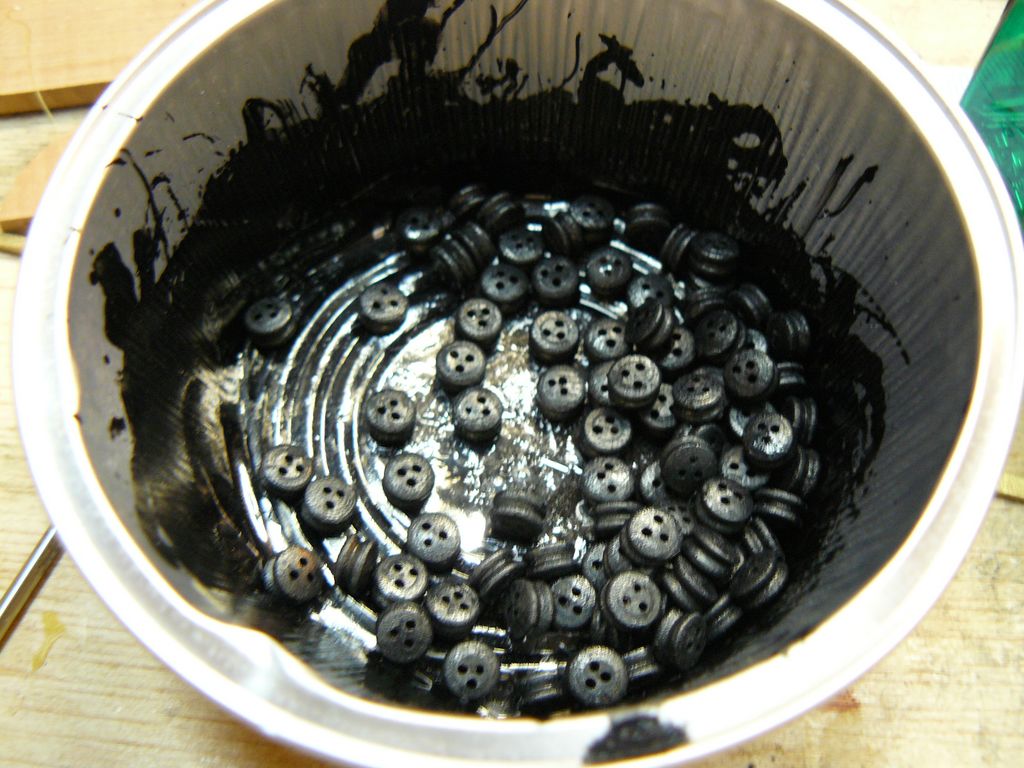

Teñido de las vigotas con tinta china... parece arroz negro. De toda las piezas de la jarcia las únicas que no hago yo son las vigotas ¿razones? La primera y principal es que tengo muchisimas, en una ocasión me hice con una bolsa con piezas de varios tamaños y me da no se qué no usarlas. Además es una pieza muy desagradecida, realmente entre hacerlas uno y usar una hecha no hay apenas diferncia...ojo, hablamos exclusivamente de vigotas... ni que decir tiene que el resto de la motonería es un pecado ponerla comprada.
Lo que si hay que hacer es repasar las piezas para afinarlas y teñirlas con tinta china...realmente siempre pienso lo mismo: que al final da mas trabajo usar estas que hacerlas desde cero....

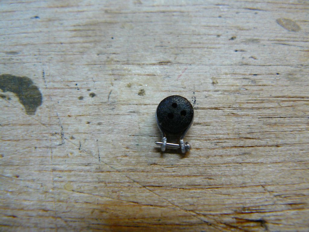

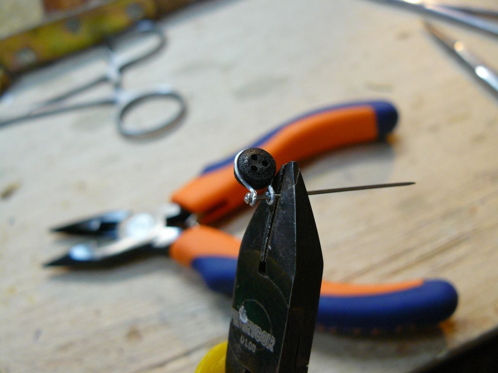

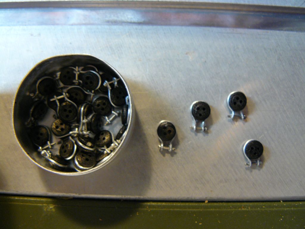

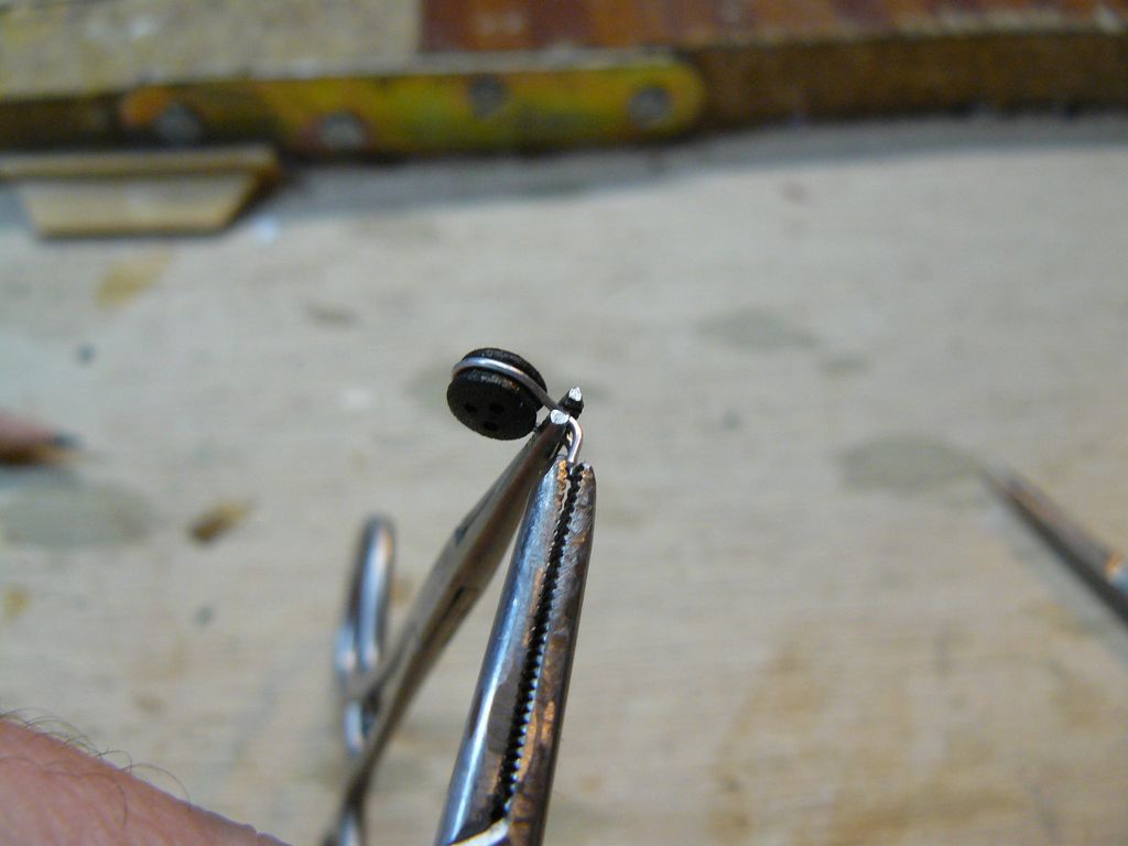

Las vigotas inferiores van con una armadura cerrada con perno, realmente es un grillete. Aquí, mas adelante, enganchará el cadenote, en este caso una pletina metálica.

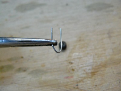

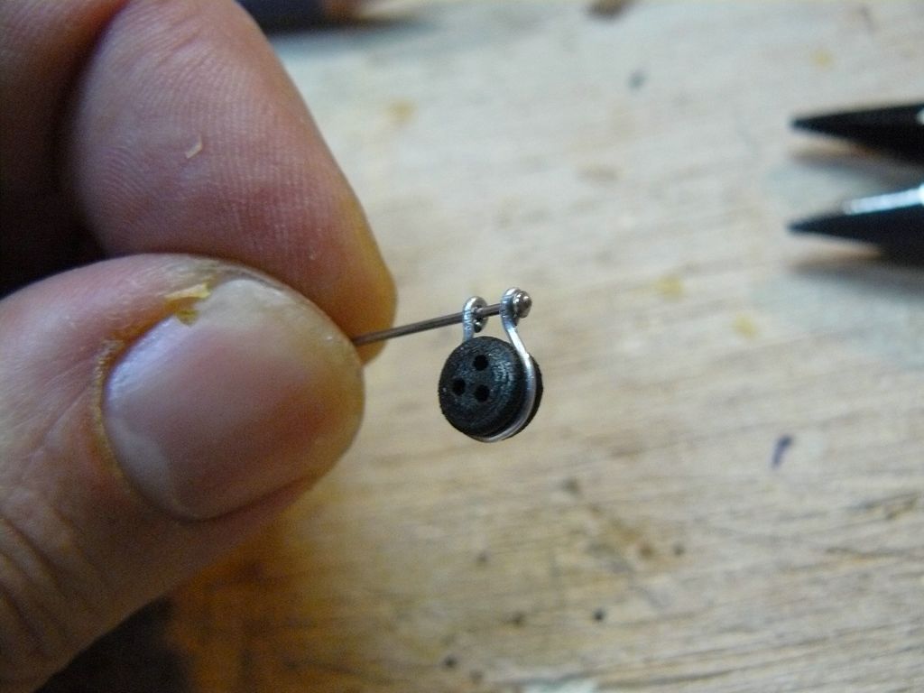

Me puedes indicar como haces ó donde adquieres los grilletes, gracias de antemano.
José Luis Lázaro
ramon
Mensajes: 4532
Mensaje por ramon »
Trancos escribió:Me puedes indicar como haces ó donde adquieres los grilletes, gracias de antemano.

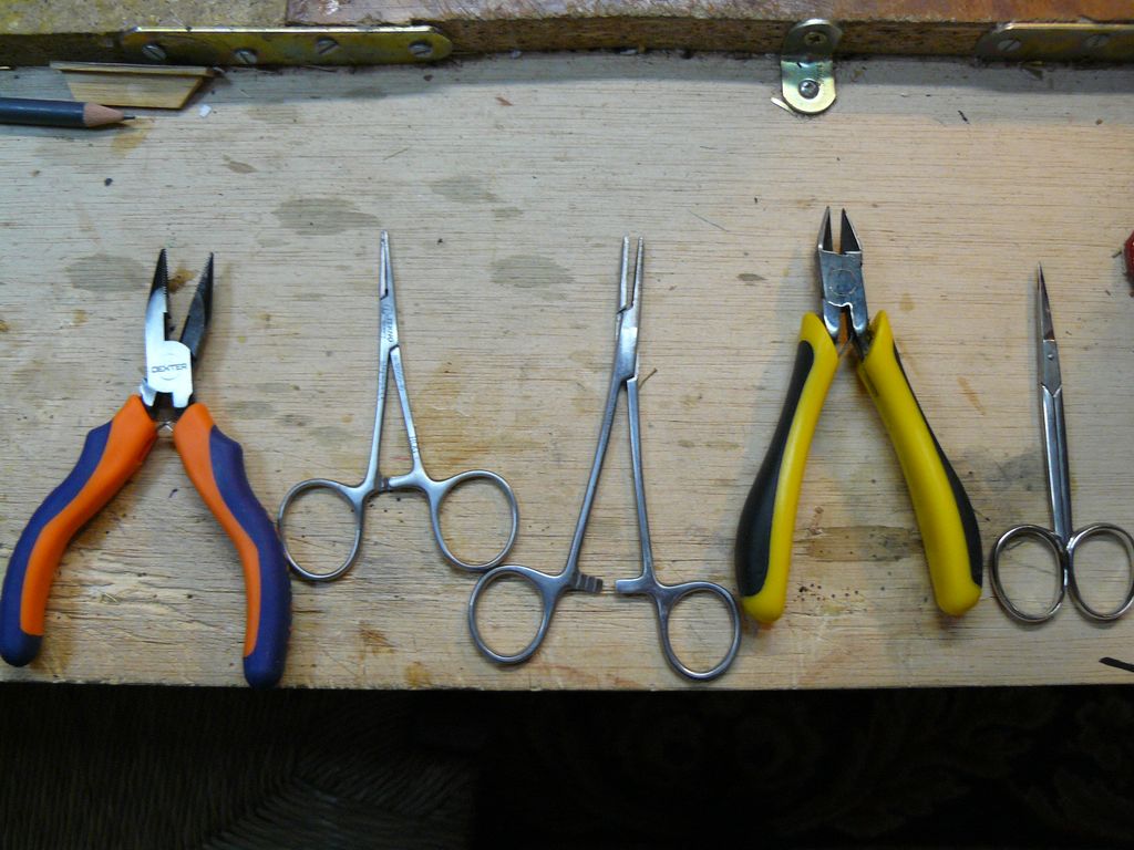

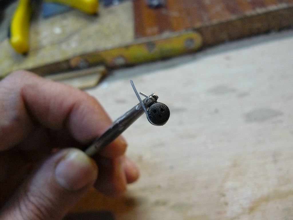

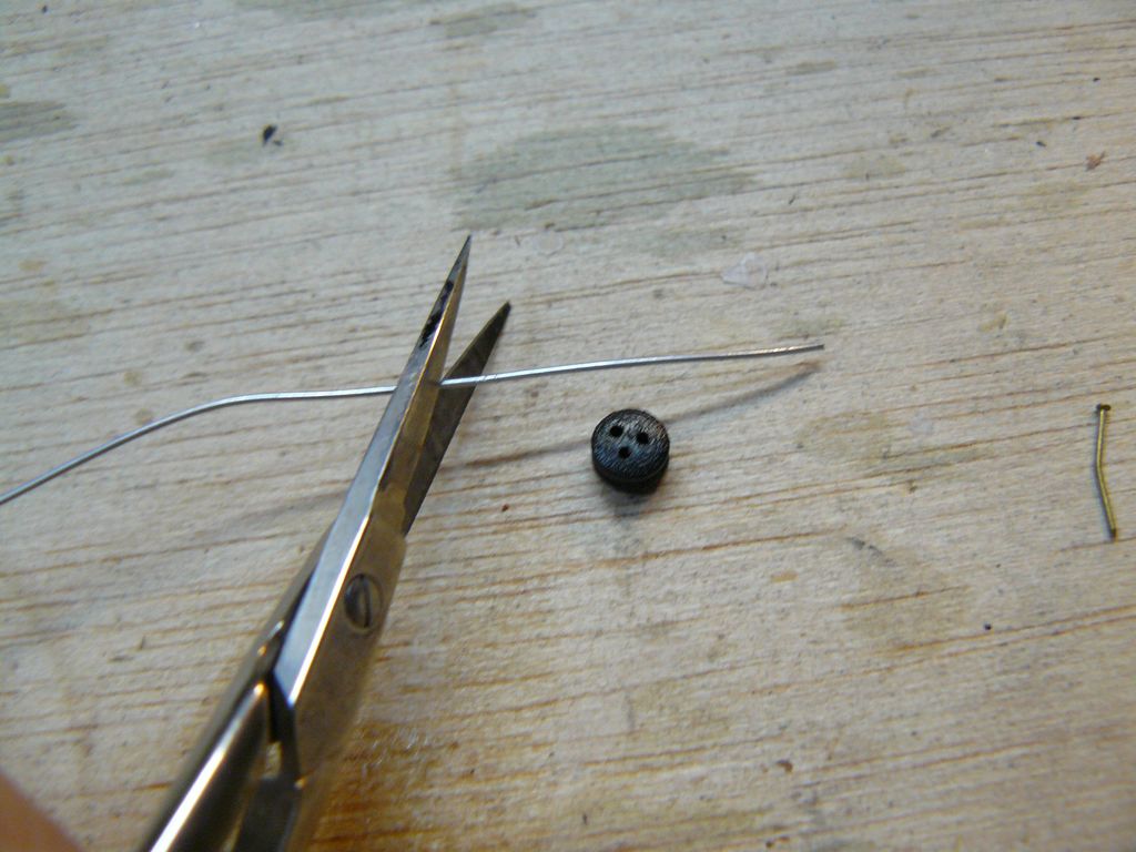

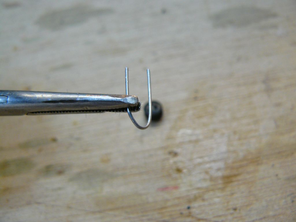

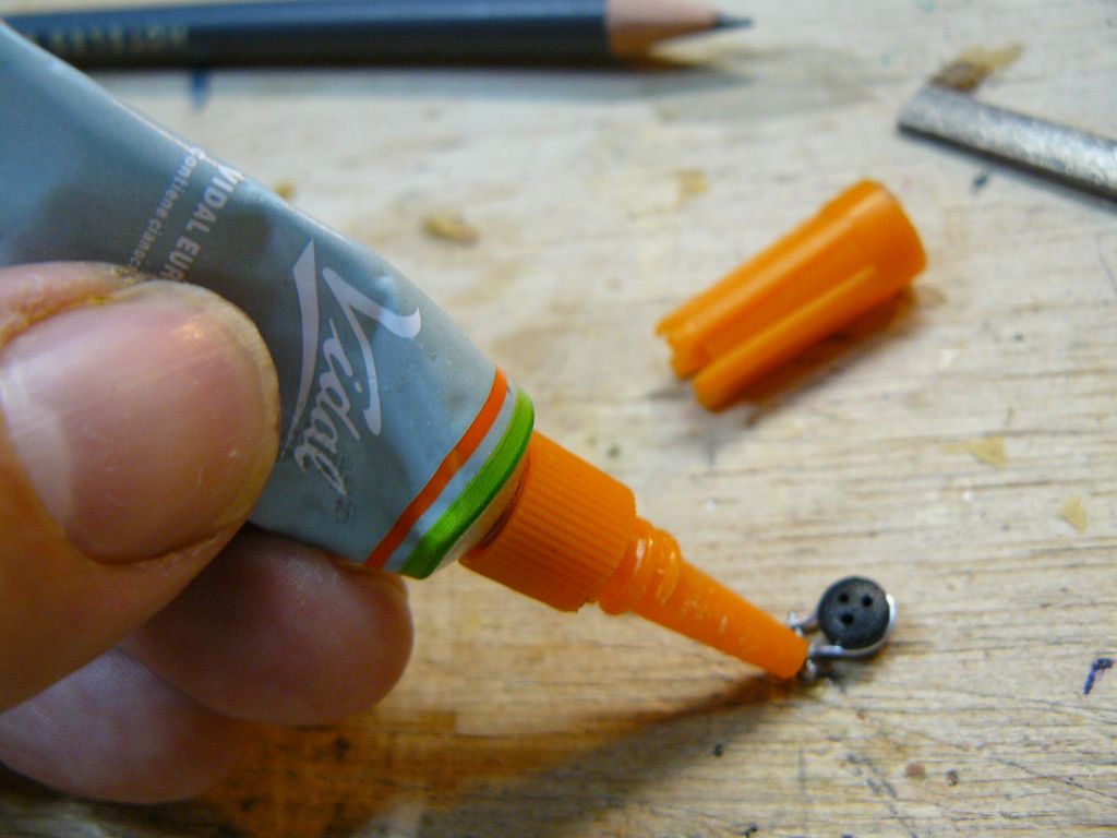

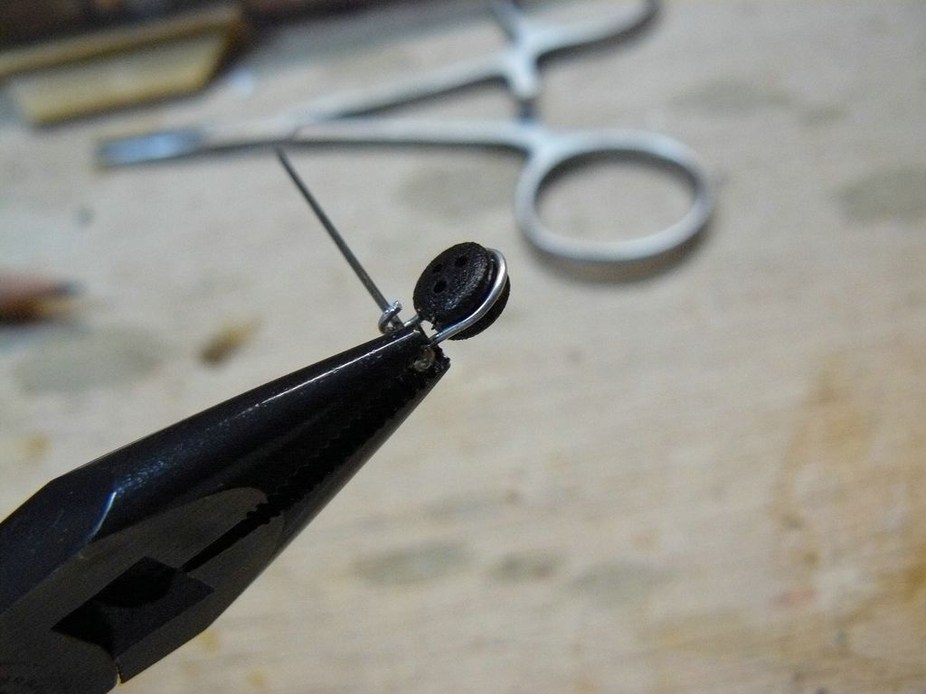

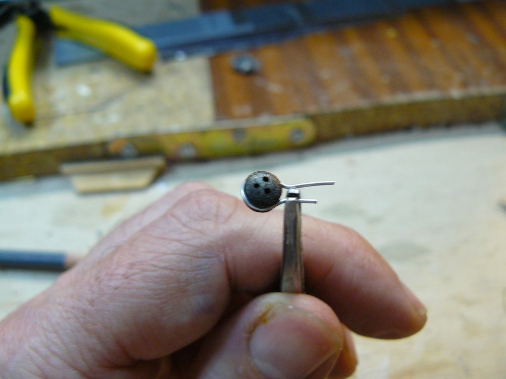

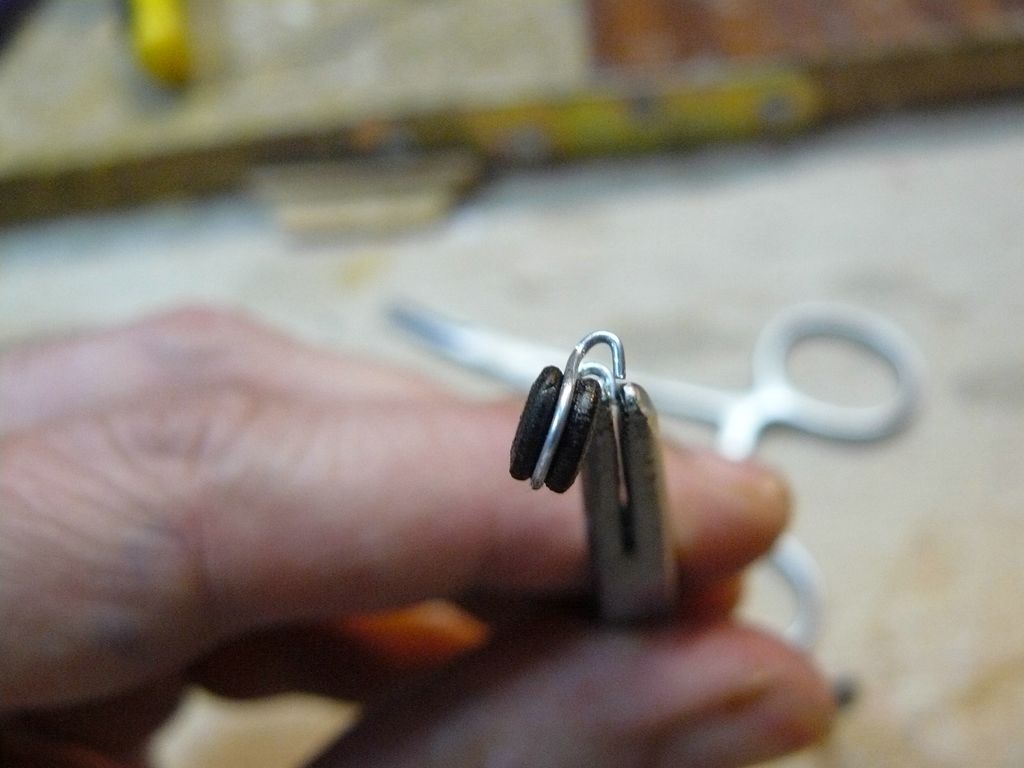

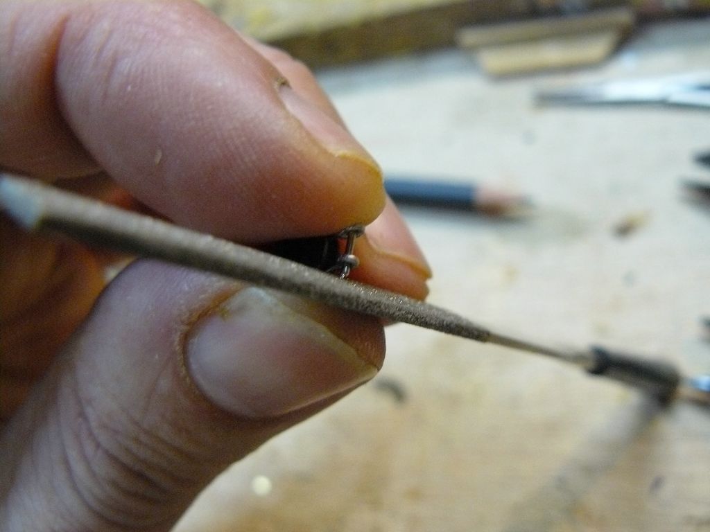

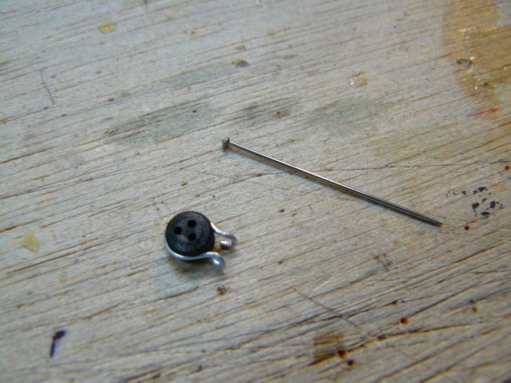

Te pongo el proceso completo
ramon
Mensajes: 4532
Mensaje por ramon »
Continúo...
Ah el proceso es aproximadamente de 5 minutos por pieza
