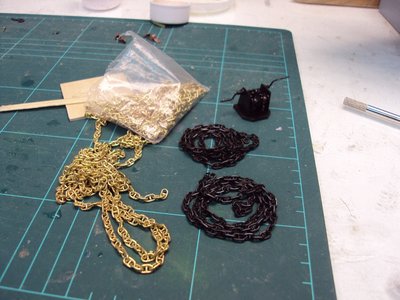

joseba escribió:yo pavonaría sólo la cadena, no el timón. Y lo haría porque el latón de la cadena y el de la cubierta no tienen el mismo "color".
Joseba
Pues si, parece lógico pavonar solo la cadena. Sobre la cubierta yo la dejaría en latón, real o no. En mi modelo estoy planteandome un combinado de laton y madera color oscuro (nogal o similar). Por ejemplo marcar unos "pasillos" que serian en latón y otras zonas en madera.

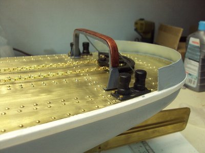

Sigo con la sección de popa que está prácticamente acabada a falta de construir la barandilla que haré rápido.

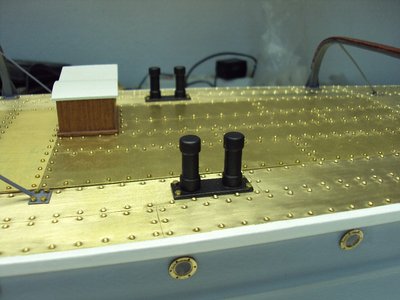

Ahora he terminado de pintar los tres arcos soportes que forman la cuna del cable de arrastre (448, 449 y 450).he tenido que arrancar algunos remaches donde coincidían las zapatas de sujección y he sujetado los arcos con tornillos rosca madera habiendo quedado desmontables y muy fuertes. Estos arcos los había construido anteriormente con chapa de latón y caoba. Igual que las bitas que las he hecho partiendo de varilla de madera rebajando en torno.
En 451, 452 y 453 he colocado las bitas atornilladas igual que los arcos. Pitadas con negro acrílico y con una capa de barniz mate plano.

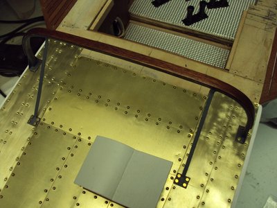

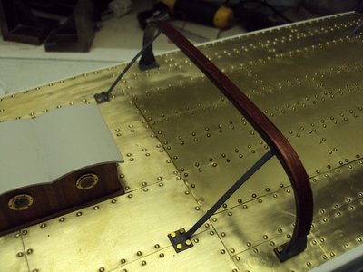

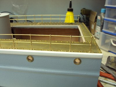

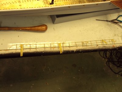

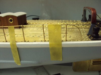

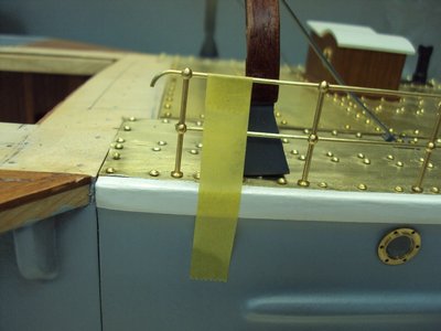

Con la preparación y colocación de la barandilla doy por terminada, a falta de un repaso que haré al final, la sección de popa.
He usado candeleros de 25 mm de alto apropiados para mi escala de 1:30. Son de Jotika. Para las barras he usado variila de latón de 0,97 mm y como los candeleros vienen de serie con agujeros para barra de 0,6 mm pues los he repasado con broca de 1 mm. Al ser una tirada larga con 18 candeleros por banda he hecho un premontaje (457 y 458) y fijado los extremos de la barra inferior a los candeleros con ciano en gel para sujección del conjunto. Lo he sacado de sus agujeros en cubierta y puesto sobre la mesa (460) le he aplicado epoxi standard (6 horas de curación) en las puntas y lo he colocado de nuevo en los agujeros practicados en la cubierta. El propósito de hacerlo así y no con epoxi rápido es tener tiempo suficiente para una alineación correcta y fijación mediante cintas a la vez que me de tiempo para pasar disolvente de epoxi y dejarlo limpio.
En 462 se ve ya terminado y seco.

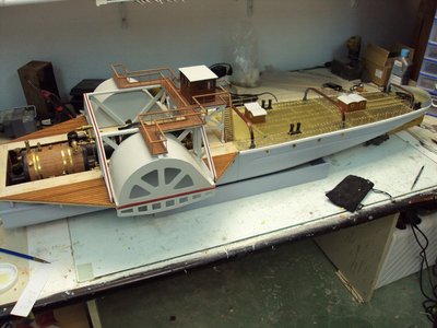

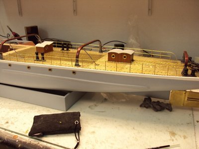

He colocado parte de los accesorios de la sección central en su sitio para hacerme una idea de como va quedando (463 y 464).
Desmontaré esta sección trasera y pasaré a la sección de proa para tratar de acabarla igualmente.

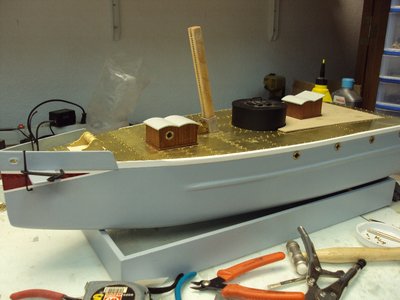

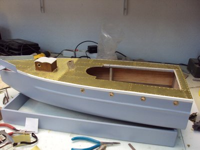

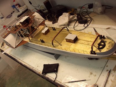

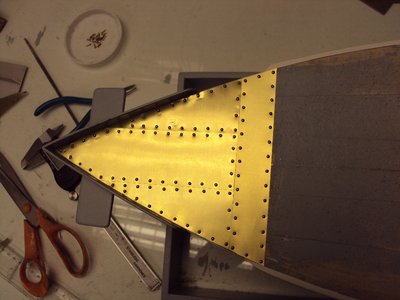

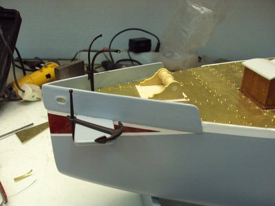

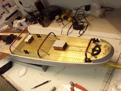

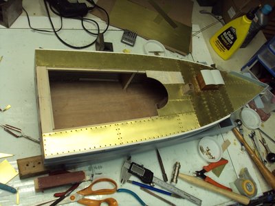

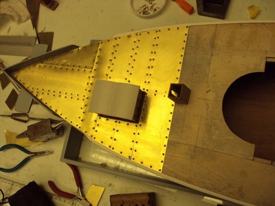

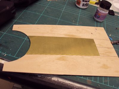

En la sección de proa he cambiado el método de forrado de la cubierta. El cambio ha consistido en eliminar la capa de epoxi entre la chapa de cobre y la cubierta de madera. He reducido el diámetro del ahujero donde va a ir colocado el remache a 1 mm de forma que al tener el clavo-remache 1,3 mm tengo que golpear fuerte con el martillo para meterlo y queda una sujección muy fuerte. Estoy debilitando la cubierta pero por otro lado tardo mucho menos y la puedo desmontar. Y me queda un trabajo mucho más limpio por otro lado.
Las tres fotos adjuntas muestran el trabajo hasta el momento en el que ya está encolada la cabina delantera y la guía del larguero de freno del barco. El mecanismo de movimiento del larguero gira al mover este arriba y abajo pero no he previsto motorizarlo. De momento está presentado a falta de pavonar y atornillar a la cubierta.

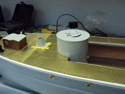

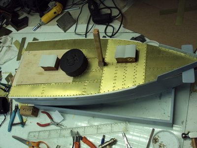

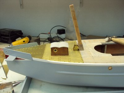

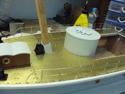

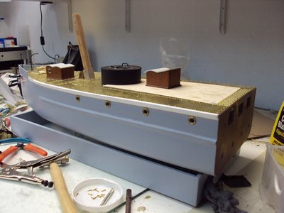

Termino de forrar la cubierta de la sección de proa ( 470 y 471) salvo la tapa para acceder al interior que aún no he pensado si lo haré todo seguido o lo dejaré hasta terminar la instalación de tuberías y válvulas que sobresaldrán de esta tapa-cubierta.
En 472 una presentación de la tapa con el depósito de agua y la otra cabina.

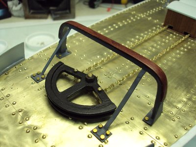

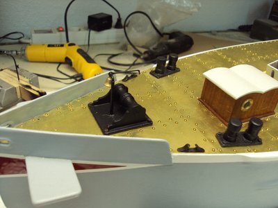

En 474 ya he preparado la plataforma del cabrestante de las anclas y la he fijado con tornillos a la cubierta en su sitio final. A este cabrestante le fijaré, cuando lo haga, el soporte de la campana y esta misma. Pintaré el conjunto de negro mate.
En 475 ya he marcado y atornillado en su sitio el mecanismo de arrastre del largero que fija el barco al lecho del río. Falta pavonarlo y completar algunos detalles del largero en su parte superior.
La 477 muestra disposición de accesorios en esta cubierta. El depósito de agua a falta de pintar de gris y la cabina posterior me acabo de dar cuenta que he olvidado ponerle los ojos de buey laterales. No he colocado pero ya tengo preparadas las cornamusas y las bitas. La barandilla irá igual que en la sección de proa.

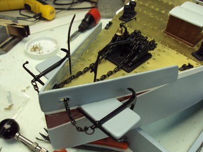

Antes de seguir con los accesorios de la sección central necesito ennegrecer los mismos que son de latón o cobre. En 480 se muestra la cadena de las anclas y el mecanismo de subir y bajar el madero de fijación al lecho del río que son de latón pavonados en negro. En 482 he terminado el cabrestante y lo he pintado y colocado. El poste y mando de la campana son de cobre y también los he pavonado antes de pintar. también están pavonadas las cornamusas que ya están pegadas en su sitio lo mismo que las bitas delanteras. En 483 pintada la guía del madero así como el depósito de agua. En 485 he preparado las anclas y sus cadenas y colocado provisionamente en su sitio.

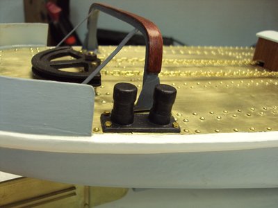

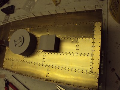

Ahora he preparado y colocado los candeleros de ambas bandas que he pegado con epoxi y las varillas de latón de 1 mm que los unen. Se ven en 489 y 490. En esta última está ya colocado en su sitio el mecanismo del madero y este. Paso a forrar la tapa que en este caso y para dar rigidez además de remachada la pego con epoxi. En 491 el comienzo y en 492 acabada y en su sitio e incluso he encolado la caseta posterior. A esta le faltan los ojos de buey pero tendrán que esperar a ver si los consifo de USA donde compré el resto. En esta última foto se aprecian los dos martillazos dados fuera de su lugar y donde han quedado las marcas. Es complicado acertar con el martillo en los cientos de remaches que lleva el modelo y no dar ningún golpe fuera. Ya veré como lo arreglo o lo disimulo más adelante.
De momento doy por acabada esta sección de proa a falta de la maniobra de los pescantes y las anclas que dejaré para el final y de la instalación de tubos y válvulas que conectarán el depósito con la caldera y la bomba que van en la sección central.

Lo de los martillazos, si no pintas la cubierta no tiene arreglo. Mete algun cabo enrollado en esa zona o algo que disimule, pero a mi me choca mucho el color latón y la distribución de las chapas, pienso que si la cubierta fuera de color negro grisáceo quedaría mejor.
