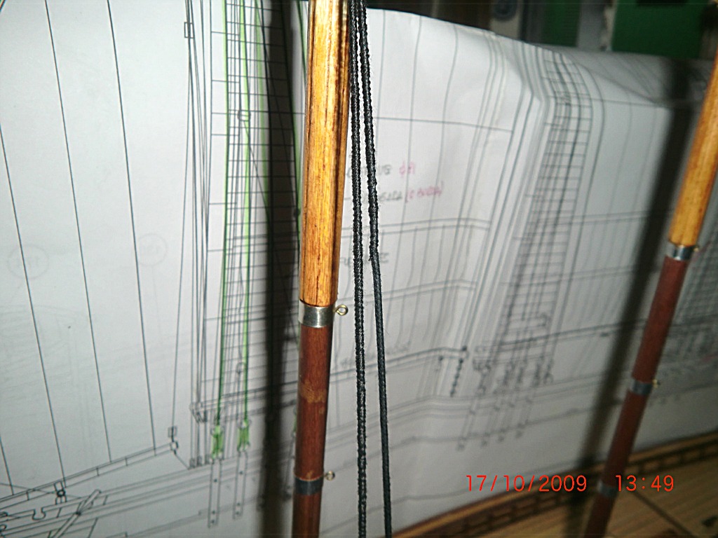

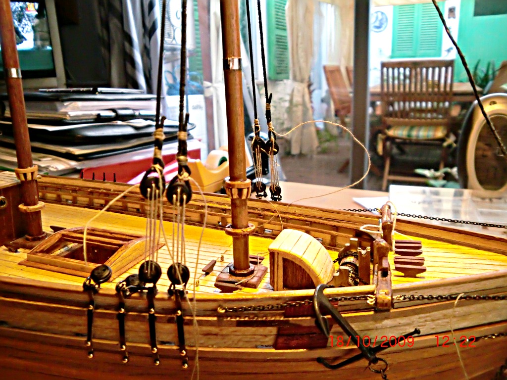

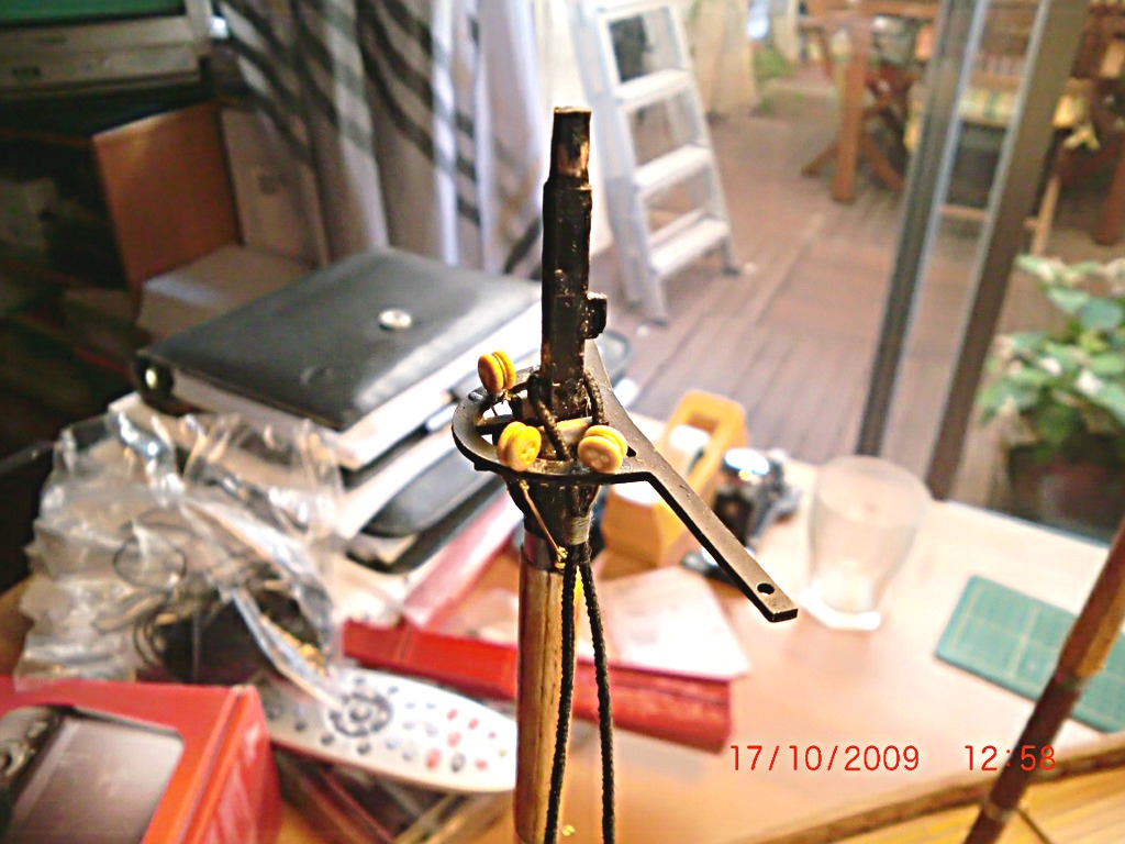

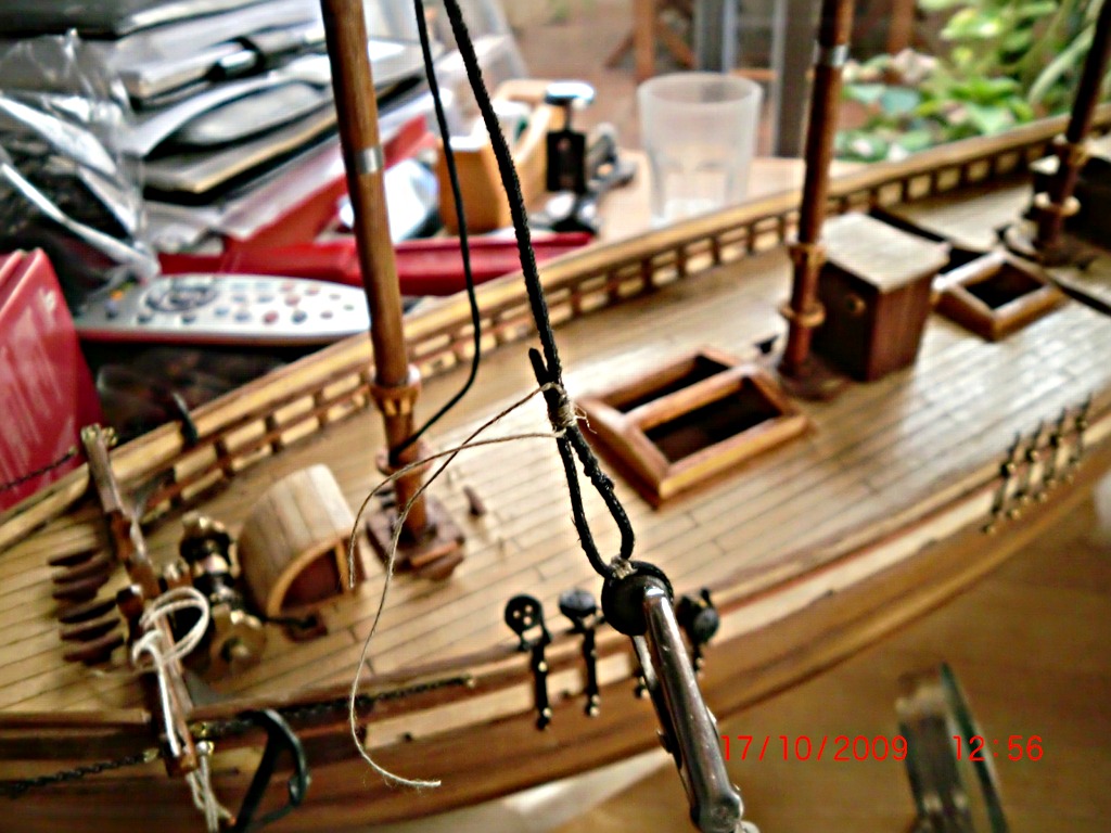

Una mañana más rehaciendo lo mal hecho e intentando hacerlo correctamente. Siguiendo las instrucciones del profe Fraco, esta mañana he aforrado el primer obenque más a proa, en su totalidad. Hilo negro fino. Los otros irán aforrados solamente en 1/3 de longitud contando desde la cofa.
A continuación montaré en mismo obenque en el costado de estribor.
Que tengáis un buen día.
Juan

Juan los obenques se montan por pareja. Por ejemplo de la primera vigota suben a la cofa abraza el palo y baja a la 2ª vigota. Cuando lo hagas aforra todo el primero y haz el cálculo hasta 1/3 del segundo. En el 3º y 4º aforra calculando los 1/3 superiores de ambos. Ten en cuenta que la porción de obenque que rodea el palo también va aforrada.
Mira el Rigging Period Ship Models de Petersson pág,s- 5, 2 ,3 y 4. por este orden.
Fuerza y honor (y un pelín de paciencia).

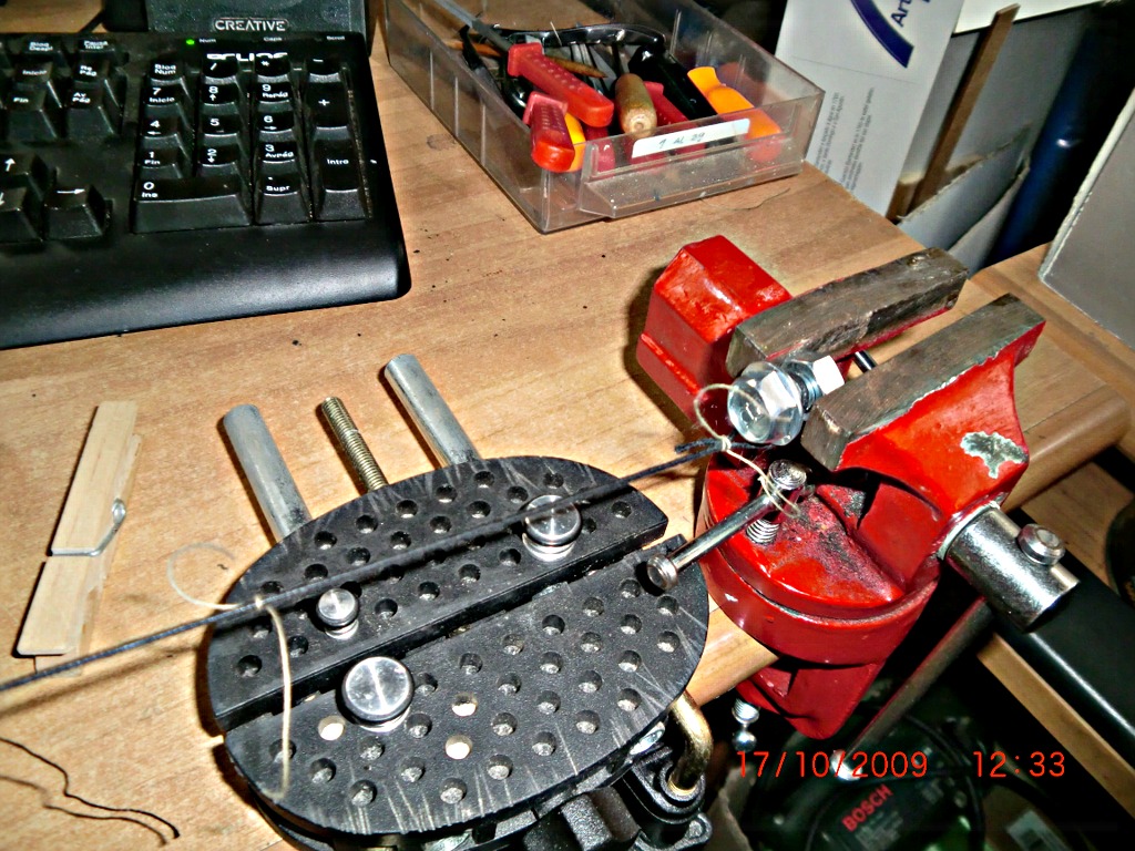

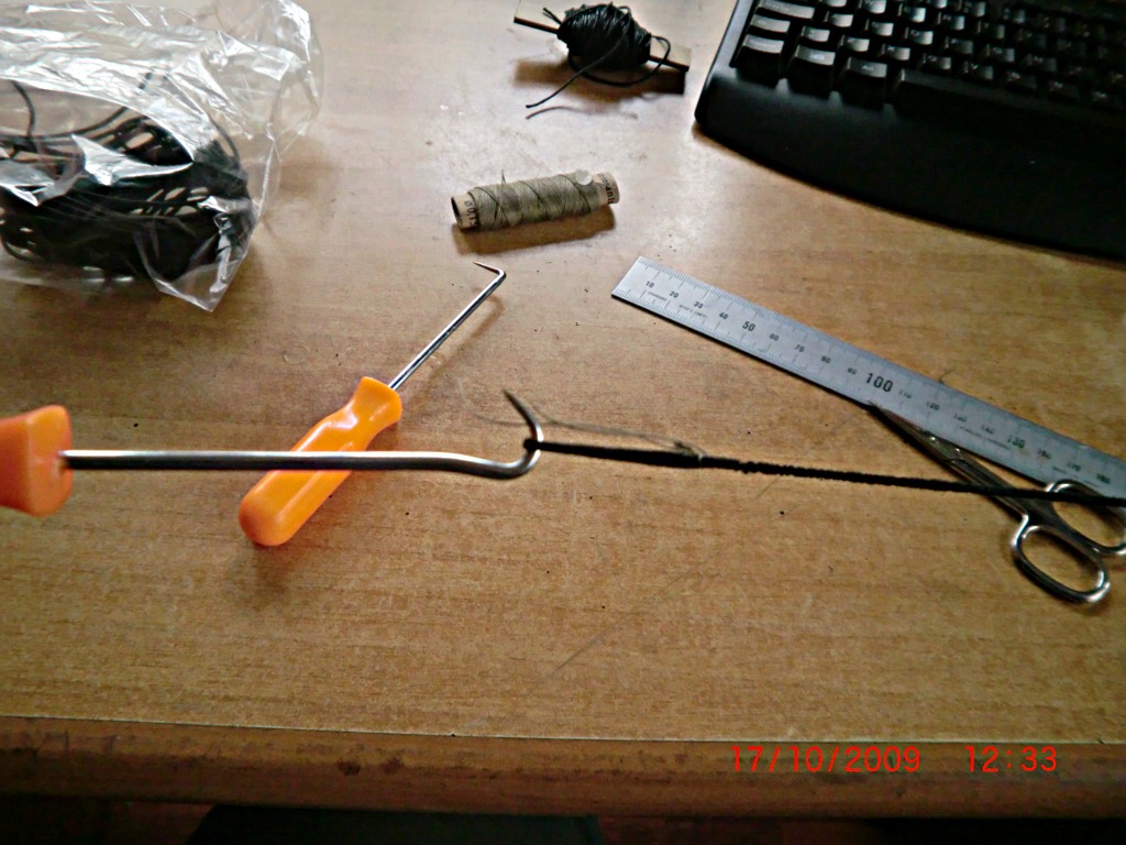

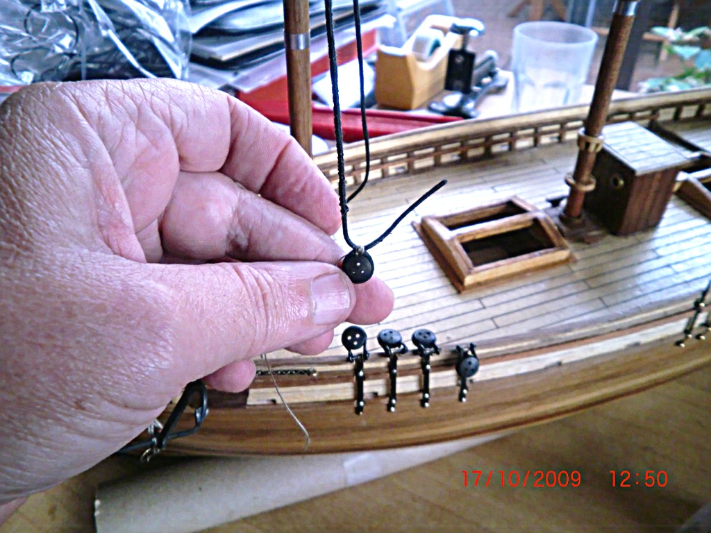

Aforrado de los obenques:
1º.- He substituido el hilo de cáñamo blanco, que tenía que teñir, por otro de algodón negro de 0,8 de Ø.
2º.- He aforrado con hilo fino negro.

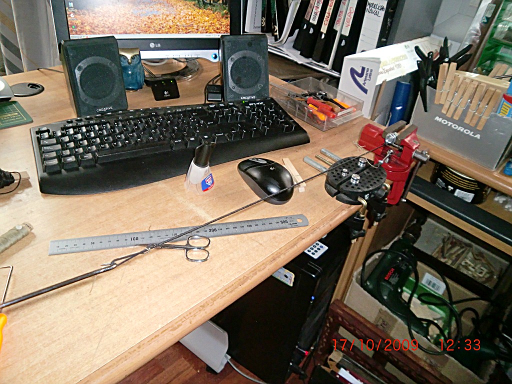

3º.- Me he montado un artilugio muy casero con el tornillo de banco, al que he puesto un tornillo con tuerca (que deja girar el cabo en ese extremo) y en el otro lado del cabo, para hacerlo girar un punzón con la punta redondeada (especial para nudos y manejar cabos). Con la mano izquierda giro el cabo que quiero aforrar y con la derecha dirijo el hilo fino.
4º.- Siguiendo las recomendaciones de Francisco, y según el Mondfeld, el obenque es un solo cabo que se convierte en un obenque doble (1ª y 2ª vigotas). El de la 1ª vigota va totalmente aforrada y el de la 2ª va aforrada en un tercio de su longitud desde la parte superior.
Juan
Juan
Última edición por jmolinas el Sab Oct 17, 2009 2:08 pm, editado 1 vez en total.

Eso está mucho mejor. Recuerda que la parte sobrante del obenque que se anuda en la vigota siempre en dirección a proa.

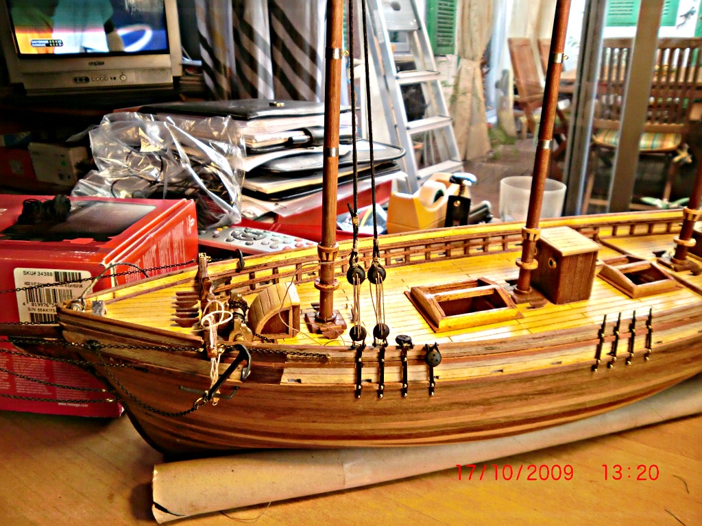

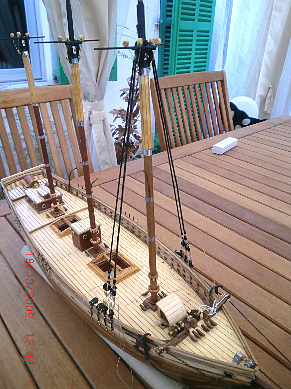

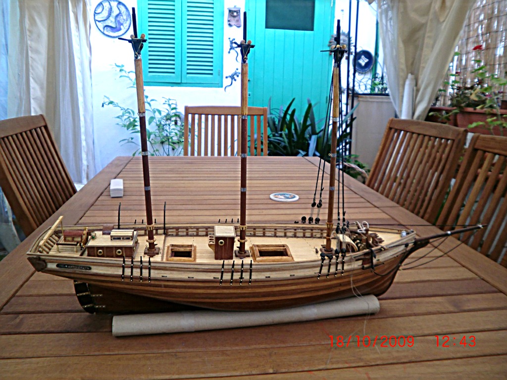

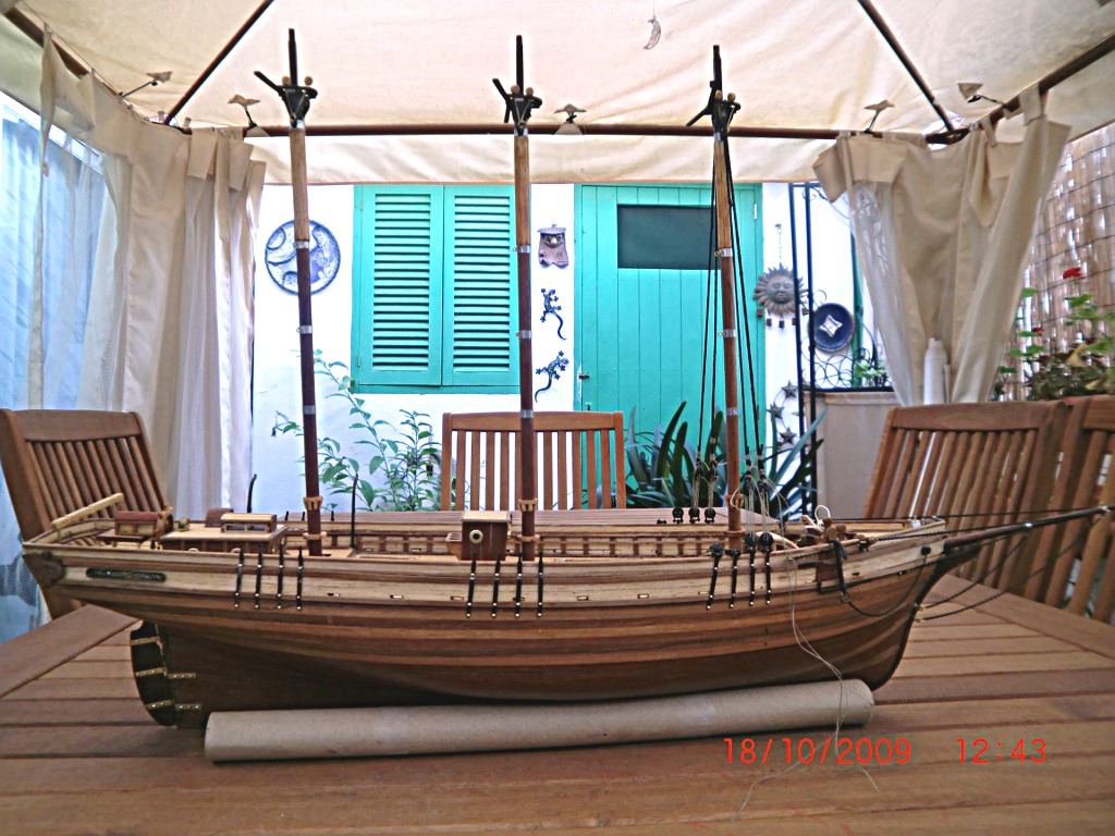

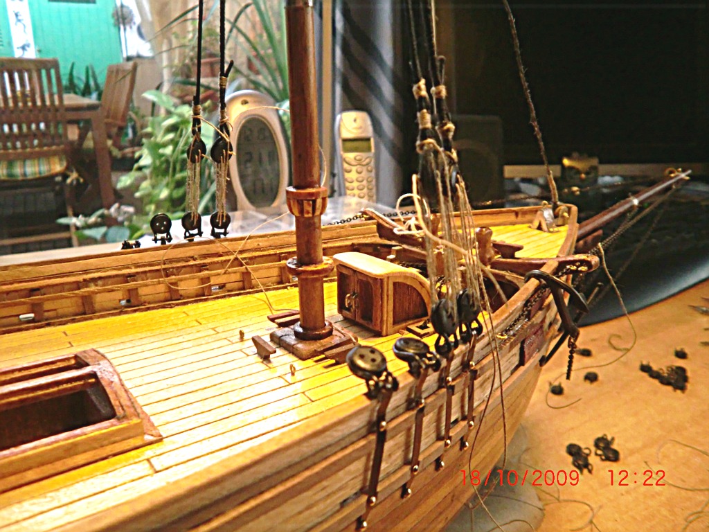

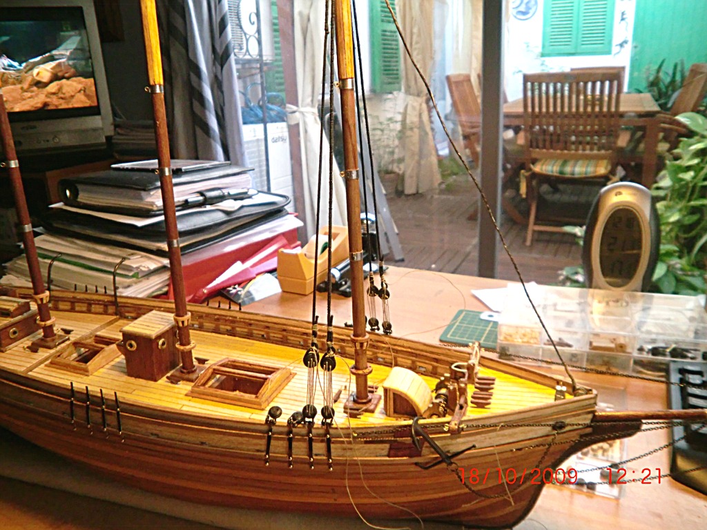

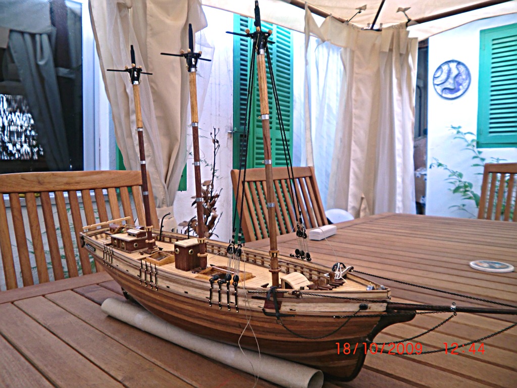

Ultimos (y lentos) avances:
Montada la primera pareja de obenques del trinquete, tanto de babor como de estribor (vigotas 1 y 2).
Pongo también unas vistas generales de cómo va quedando.
Os deseo a todos un buen domingo,
Juan
Juan

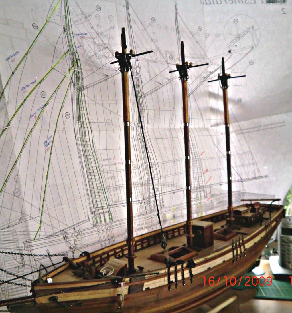

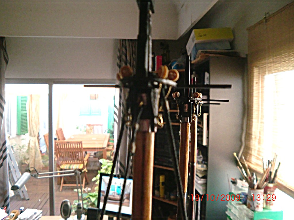

Re: Cala Esmeralda

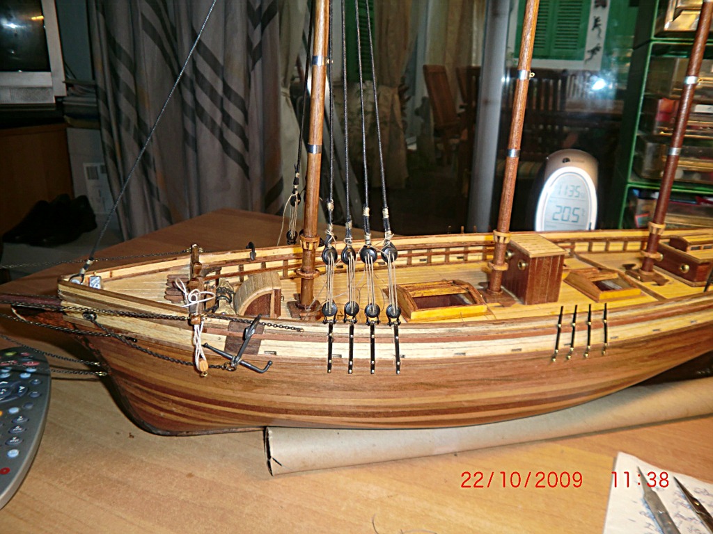

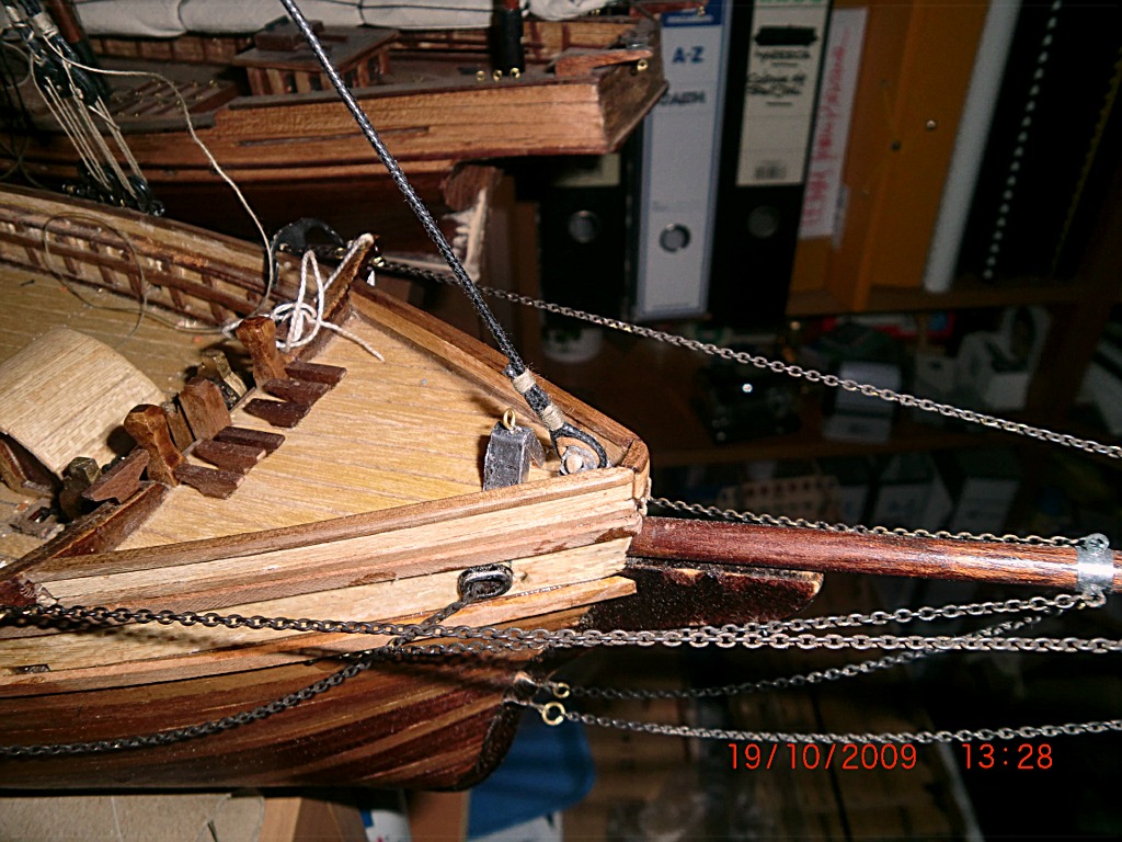

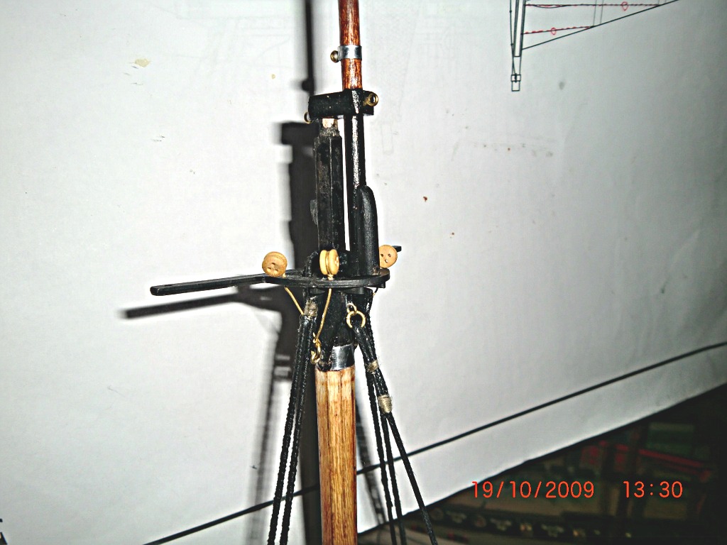

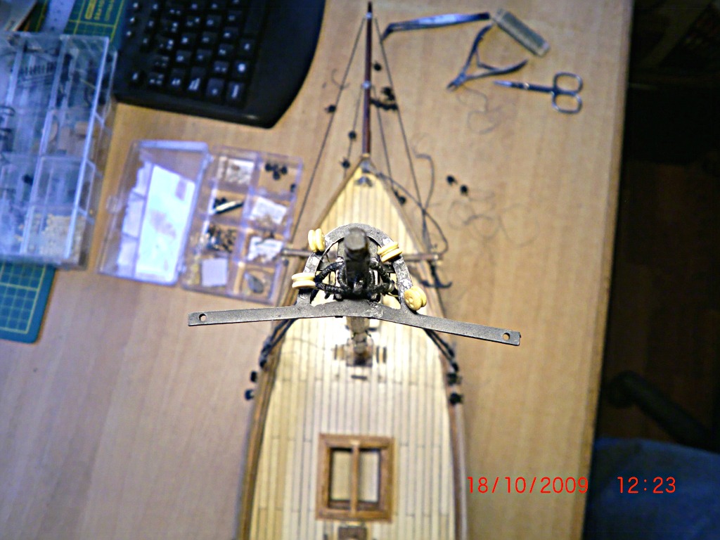

Acabados los obenques del costado de babor, correspondientes al palo trinquete.
No me he podido resistir a poner el Estay Mayor del trinquete,para ver como quedaba.
Esta tarde a colocar los del costado de estribor.
Juan
Juan

Re: Cala Esmeralda
Juan veras el estay está muy conseguido pero.......dudo seriamente que vaya cogido a una argolla por debajo de la cofa. Ese estay lo tendrás que poner una vez hayas puesto todos los obenques del palo y abrazandolo. Te voy a buscar una foto del husar que venga al pelo.
Edito. La encontré.
Edito. La encontré.
- jmolinas
- Mensajes: 1672
Re: Cala Esmeralda
¿hay una gaza que abraza el palo y es idependiente del stay? Si es así ¿qué sistema de unión se emplea?
