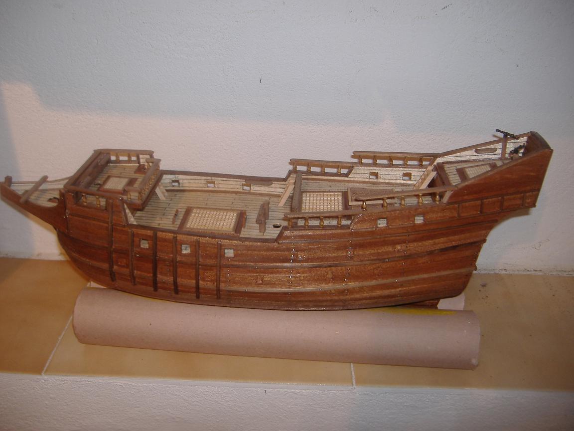

Os pongo una foto de como va mi paquito,se aceptan criticas pero tened en cuenta que es la primera maqueta que hago...
Buenas RamsesII, yo el casco lo veo muy bien, por poner alguna pega te diria que igual las escaleras te molestan a la hora de poner los cañones, es uno de los defectos del kit, sobre todo en el castillo de proa, prueba la ubicación de los cañones antes de montar las escaleras. Un saludo y....guerra al vil metal

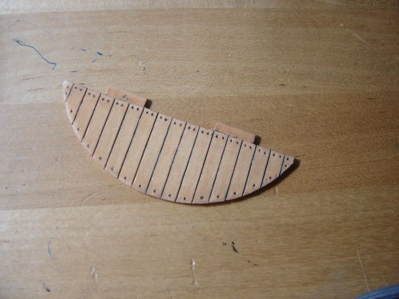

He comenzado esta semana mi San Francisco II que desde el lejano oriente me trajero SSMM los Reyes Magos. Es mi primer barco por lo que debeis ser indulgentes.
He comenzado por las cubiertas y su forrado en lugar de las cuadernas. Esta es la primera pieza.
El calafateado lo he hecho mezclando la cola con pintura negra acrilica repasada tras el lijado con portaminas y tiene 4 capas de barniz lijadas y una ultima al 50% con disolvente. He simulado el claveteado con mini agujeros rellenos de tinta.
Espero que os guste aunque se que tiene fallos
Primera pieza de la cubierta

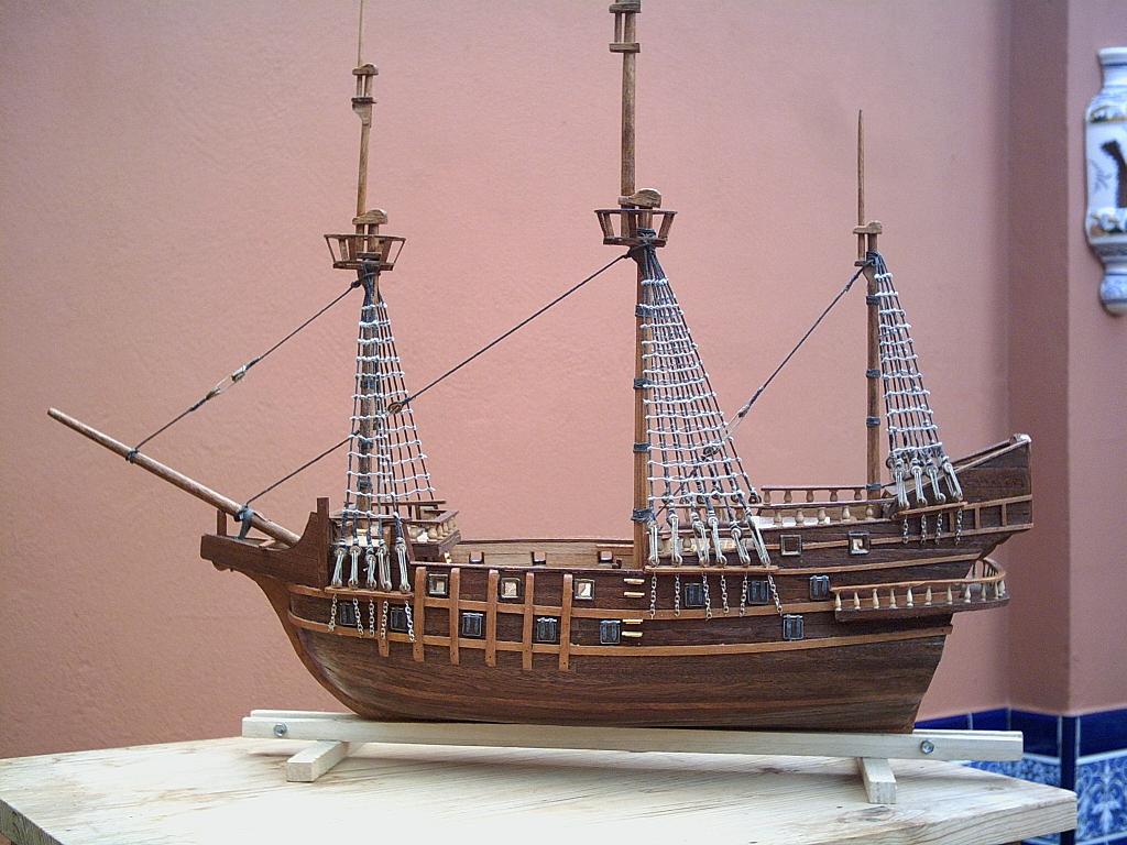

Como dije antes, este hilo, me ha servido de guía en mi trabajo, os muestro unas fotos de cómo lo llevo.
Por supuesto agradeceré cualquier sujerencia que querais hacerme, es más os lo ruego, pues soy novato en ésto.

Se ve bien trabajado ¿de verdad que es el primero?.
Sólo por criticar algo (por que ya no tiene solución facil), el primer obenque del trinquete quizá debería de ir un poco más a popa, para que nazca a la misma altura del palo o ligeramente más atrás.
Pocos modelos se ven con los flechastes de color claro. Cuando esté más avanzado a ver cual es la sensación del conjunto.
Cuidado :!: y te lo digo yo que no he sido nada ortodoxo a la hora de seguir las instrucciones.Cuando tengas que pegar las cubiertas a las cuadernas igual tienes problemas a la hora de fijarlas, ya que no son rectas, no mucha pero tienen algo de brusca e igual al haberlas forrado te molesta a la hora de colocarlas, no se si me explico,la pieza la veo bien a seguir asi.Un saludo

hazlotu escribió:Como dije antes, este hilo, me ha servido de guía en mi trabajo, os muestro unas fotos de cómo lo llevo.
De novato a novato, te diria que pusieras algo simulando el cristal de la cabina del piloto,sabras que es uno de los fallos que tiene el modelo en cuanto al tamaño,algo mas retrasada hacia popay algo mas pequeña hubiera quedado mejor....Ojo que esto es solo una opinión.Un saludo y guerra al vil metal!
