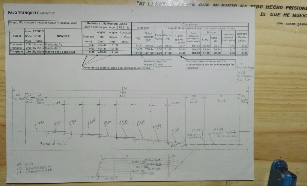

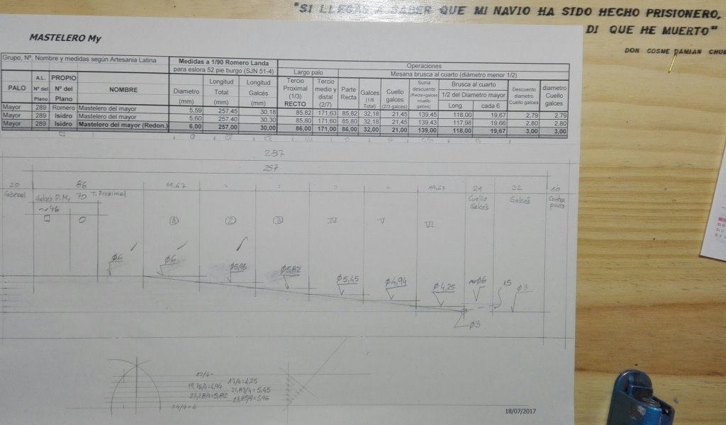

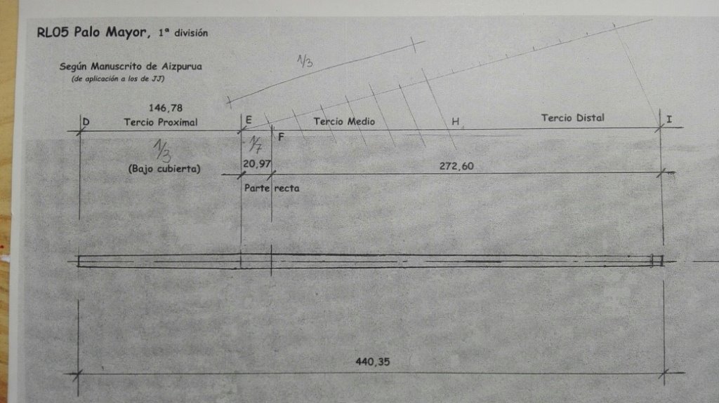

En este manuscrito parte de una serie de divisiones en el palo para trazar las partes rectas, el galcés y el cuello del galcés.
1ª División, se divide en 3 partes la longitud total, 1er tercio (TERCIO PROXIMAL) es el que esta bajo cubierta.
Los otros dos se dividen en 14 partes, de estas, el 1er 14avo, es recto (desde cubierta al 1er 14avo) el resto se le aplica una brusca al sexto, se divide el diámetro mayor entre 6 y el resultado es la disminución por cada lado. O se divide entre 3
Ejemplo:
Diámetro mayor 10 mm /6 = 1,67 mm x 2 = 3,34 mm
Diámetro menor 10 – 3,34 = 6,66 mm
Ejemplo:

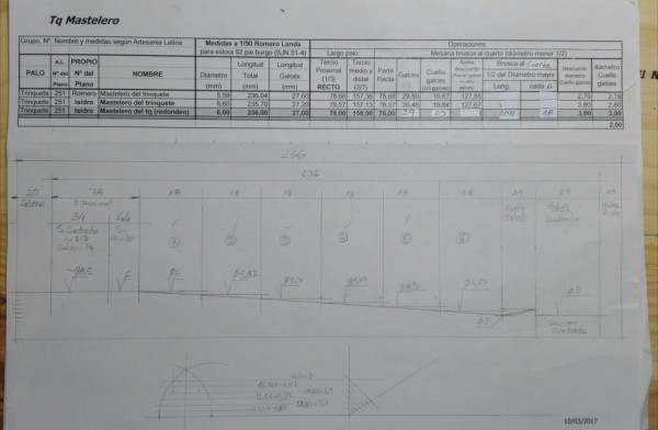

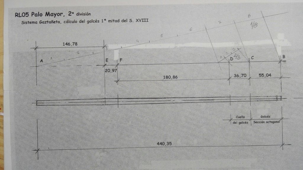

2ª División, es para obtener la longitud del galcés y su cuello.
La medida del galcés nos la da la tabla y a esta nos ceñiremos.
De la longitud del cuello del galces nos dice que es 2/3 de la longitud del galcé, se calcula y ya tenemos delimitado la zona del palo que tiene la brusca, desde la parte recta hasta el principio del cuello del galcés.
D. Cosme Damian de Churruca

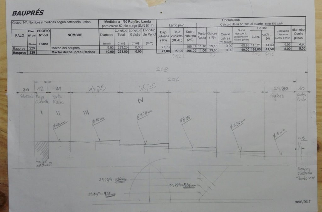

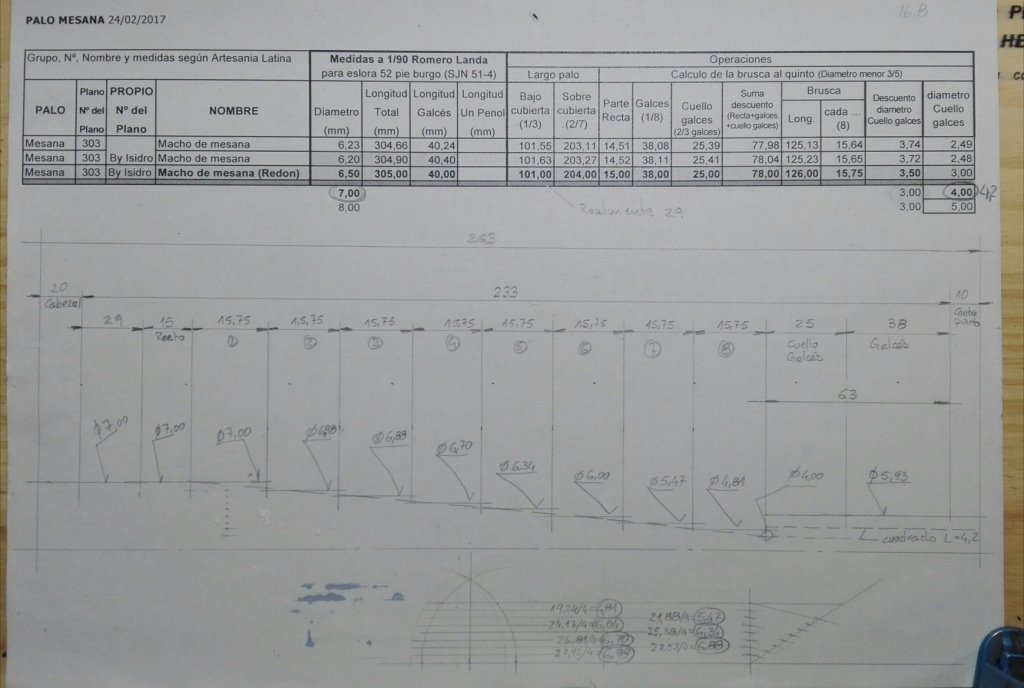

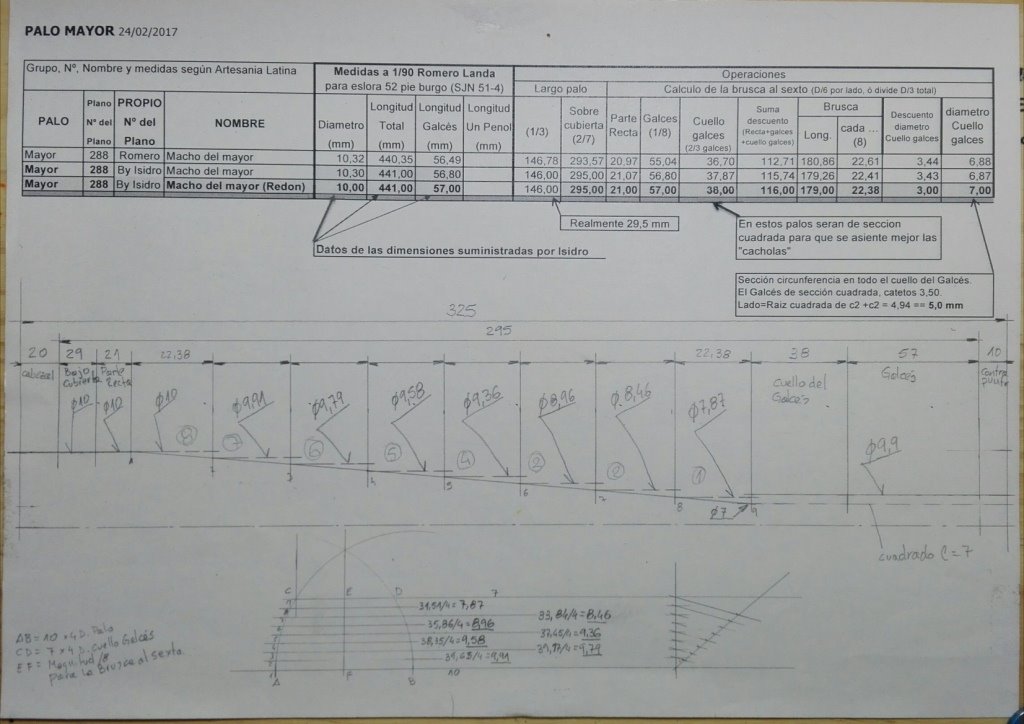

Como he dicho antes, la medida del galcés nos la da la tabla y a esta me ceñiré, es decir, al del fichero de excel.
Por eso no coinciden los datos del dibujo con los del cuadro excel

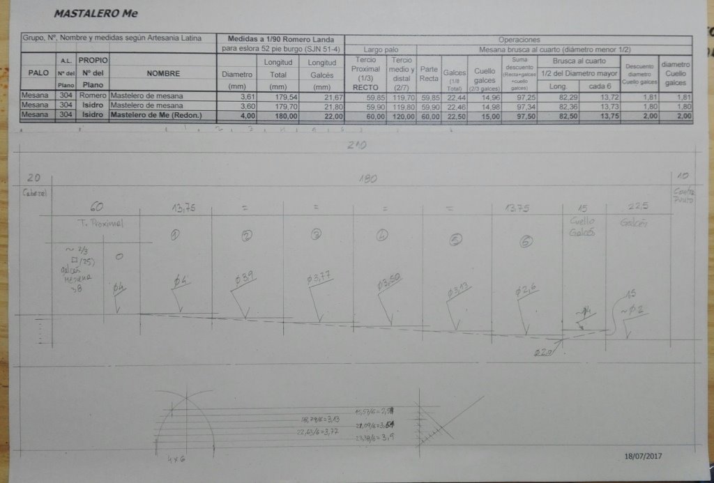

Pongo los demás cuadros de los palos …
BAUPRES
BAUPRES

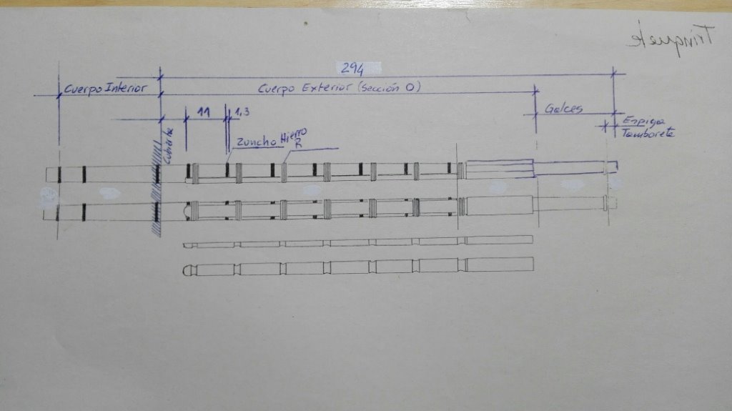

TRINQUETE y siguientes ...

Y MESANA y siguientes ...

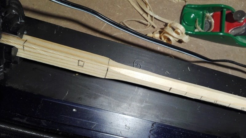

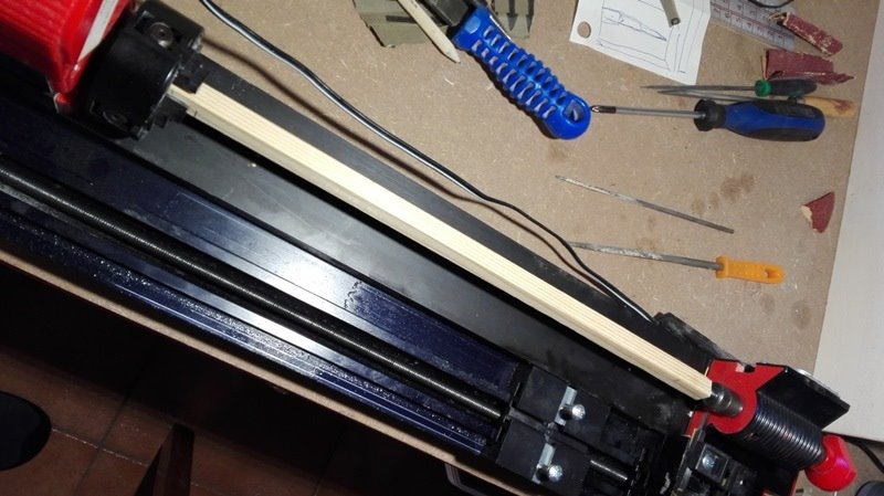

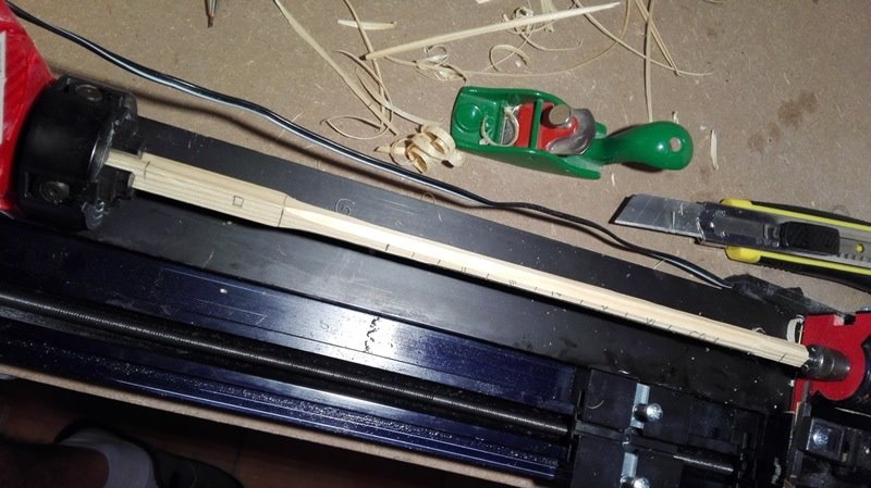

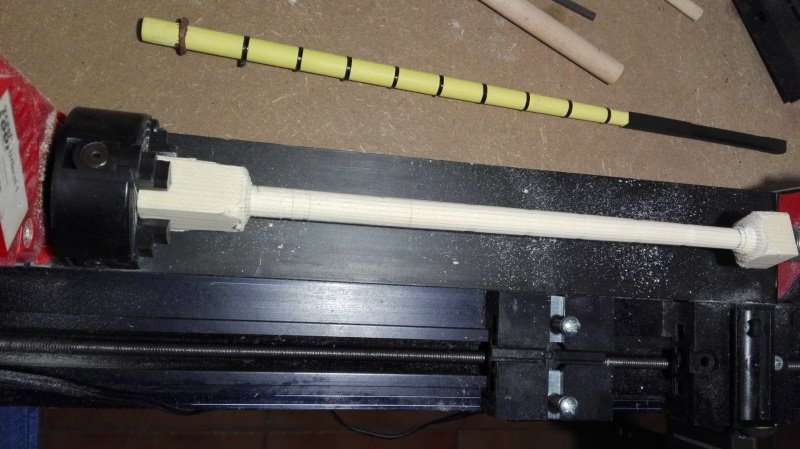

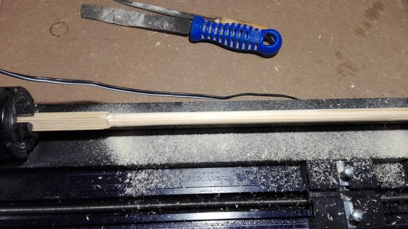

Bueno, pues retomamos de nuevo el trabajo con el SJNepo y espero que sea continuo hasta el final.
Utilizo principalmente de sección cuadrada en el “mini-torno”, marco las medidas y en la parte de sección circular rebajo las aristas un poco con un minicepillo para facilitar a la herramienta su trabajo.
Y para afinar el trabajo en el final, con limas y lija.
La mayoría de los palos son de abeto y algunos por probar en pino, como irán pintados

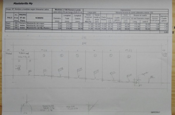

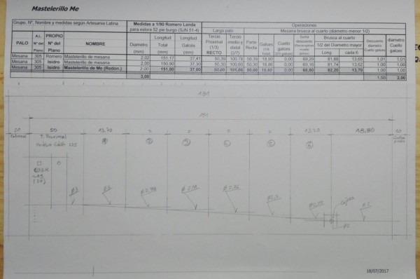

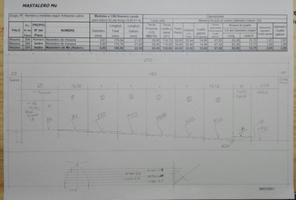

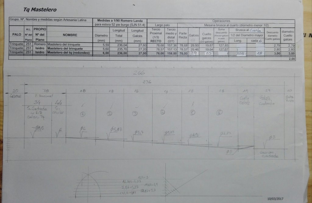

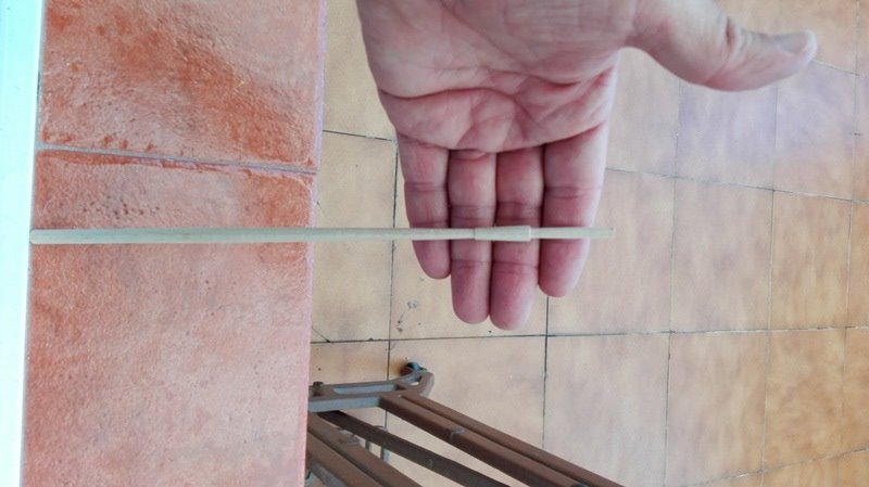

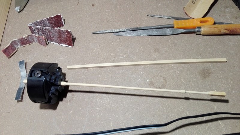

Con los masteleros lo mismo de lo anterior.

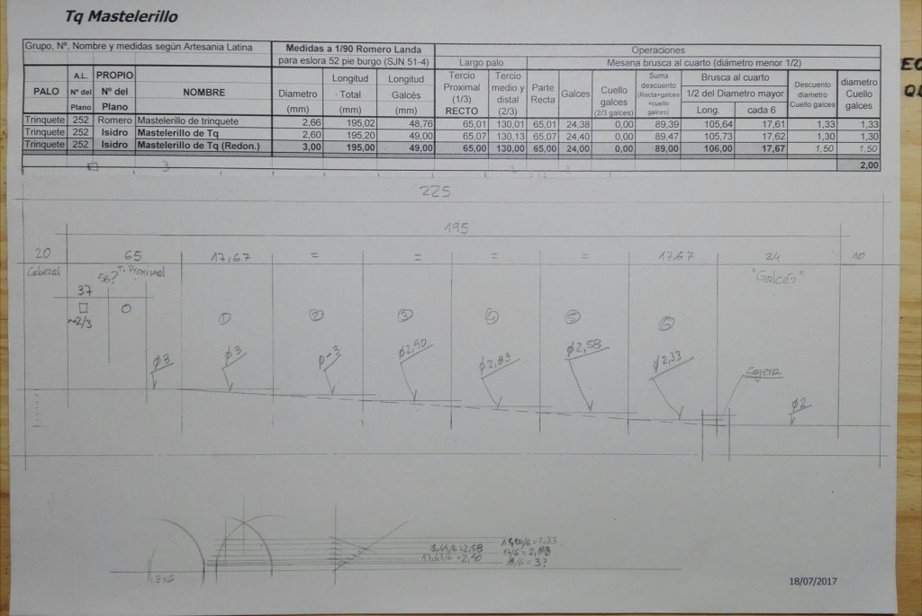

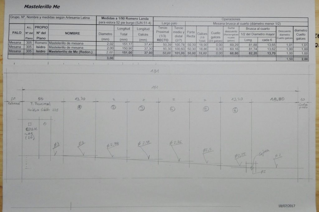

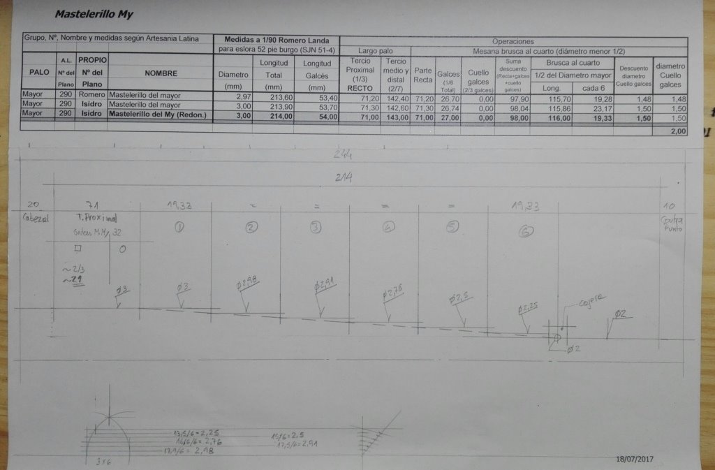

Y los mastelerillos igual, pero con muuuucho más cuidado

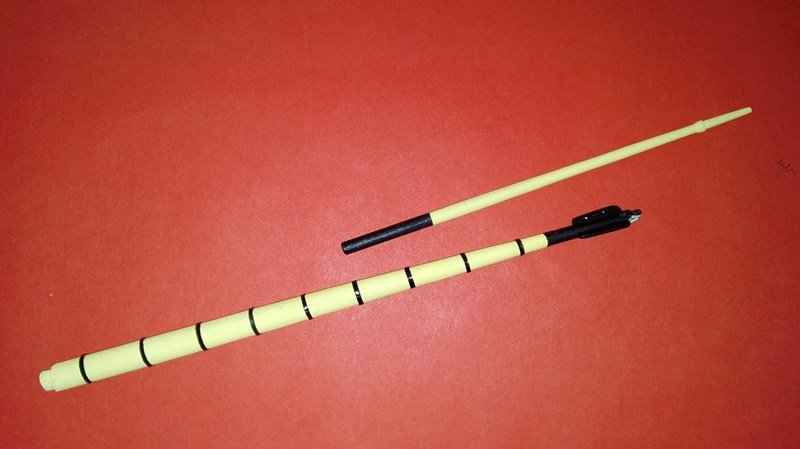

Juego completo palo, mastelero y mastelerillo.
- Palo, mastelero y mastelerillo.

Para hacer las jimelgas lo hago de una sección cuadrada, y respetando los extremos cuadrados hago la parte central de sección circular, bueno, realmente le doy un poco de conicidad, y le marco muy sutilmente los huecos de las reatas.
