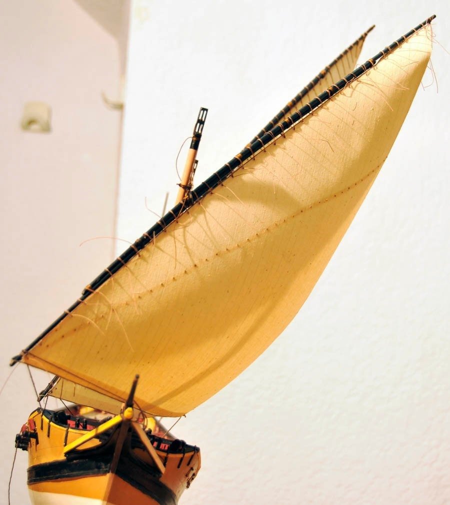

Es la primera vez que veo velas latinas de esa época con curvatura en la baluma. Lo he visto en yates deportivos, marconis y tal, pero no en este tipo de barcos. Seguro que estaré equivocado.

Creo que eso se debe a la curvatura que tienen las entenas, evidentemente se tiene que adaptar a ella, si fuera recta, imagino que a la hora de "coser" la vela a la entena quedaría descuadrada. Te lo contaré cuando llegue a ello, paso a paso.manuelsirgo escribió: Sab Dic 21, 2024 12:47 pm Es la primera vez que veo velas latinas de esa época con curvatura en la baluma. Lo he visto en yates deportivos, marconis y tal, pero no en este tipo de barcos. Seguro que estaré equivocado.

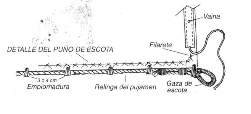

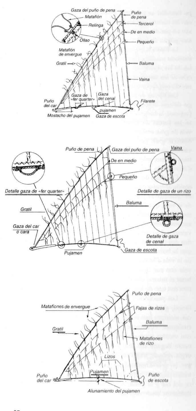

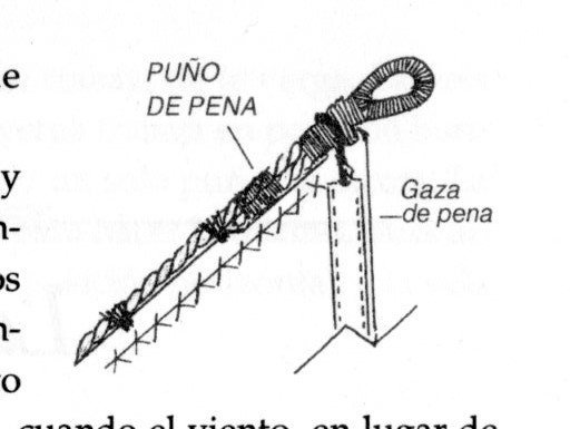

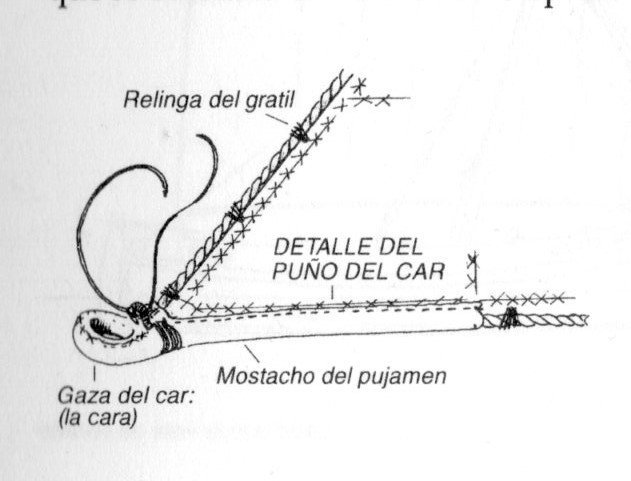

Otra duda, lleva relinga todo el contorno de la vela? entiendo que sí, pero en las fotos de Leopoldo no lo veo claro, creo que no, según este dibujo que no se de donde salió, imagino nos lo paso Leo, deberia ponerlo ...y antes de meter la pata prefiero preguntar a los entendidos, gracias...
Lo del filarete, creo que no voy hacerlo, será todo relinga.

Re: Jabeque Cazador
Hola. Los dibujos que pones en el ultimo post son de embarcaciones menores, las velas de un jabeque son un poco diferentes.
El lado de abajo no tiene curva, en un laúd sí tiene para que no le quite la barretina al pallés cuando rema con la vela izada. Aquí no hay ese problema, las velas van por encima de las cabezas.
Las costuras en el jabeque no son con punto de cruz sino recto, loa paños se unen por superposición de sus bordes a los que se les hace un dobladillo que queda hacia dentro ,pero da igual en modelismo porque las costuras, las puntadas, no se ven o están enormemente fuera de escala.
El lado de atrás de la vela es recto y no tiene relinga. Los refuerzos se ponen solo por un lado, no sabe nadie por cuál, salvo el batidero de las cuadras. Las velas no son planas, lo mismo que no lo es un balón de fumbo deshinchado, tienen tripa.

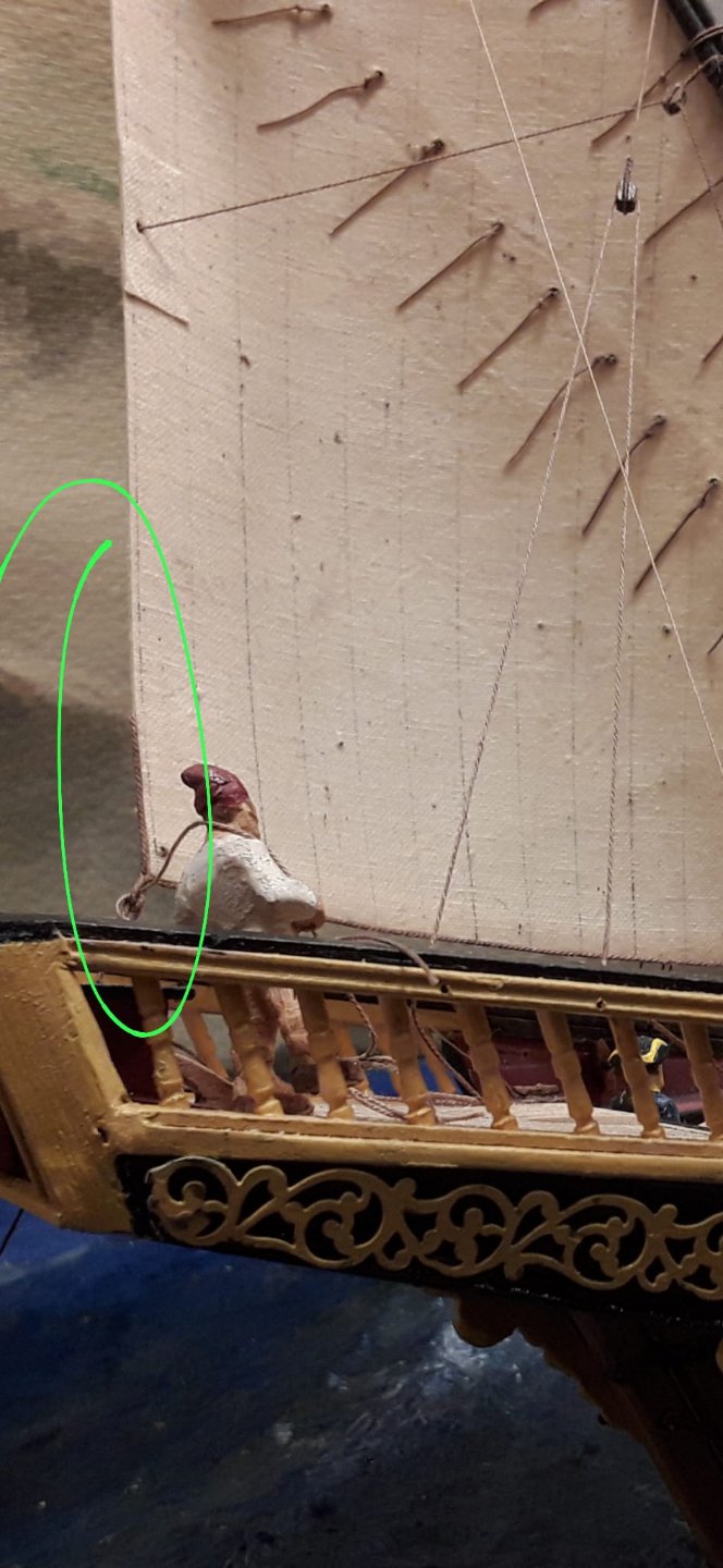

Ya...pero lo que ha hecho dudar es que en las fotos de tu modelo donde se ve claramente la relinga es en la baluma, y donde no en la parte vertical de la vela, ahora mismo no me acuerdo el nombre de esa parte. Vale estudiaré como hacerlo. Gracias de nuevo, saludos y virutasLeopoldofran escribió: Dom Dic 22, 2024 10:50 am Buenos días. Cristóbal, en mi post anterior pone : " El lado de atrás es recto y no tiene relinga"

- Y en esta lo que digo, de la parte vertical.

Re: Jabeque Cazador
Bueno es que creo que llamamos distinto a los lados. En una latina el lado que está unido a la entena es el Grátil. el lado bajo, casi horizontal, paralelo a la cubierta es el Pujamen y el lado de popa, el borde de salida de la vela es la Baluma.
El grátil lleva relinga, en su parte superior forma una gaza para, con ayuda de un cabo que pasa por un agujero en la punta de la entena tensar la relinga. En su parte inferior lleva otra gaza que en las velas pequeñas se enhebra en la entena, aquí lo que lleva es otro cabo que pasando por un agujero en el tojino que tiene la entena para ello tensa la relinga por abajo. Hay un dibujo en mi hilo donde se explica cómo se enverga.
El pujamen lleva relinga que en su extremo de popa forma un ojo para el paso de la escota y su extremo libre sube cosido a la baluma como un metro o algo menos.
La baluma no lleva relinga sino vaina con un cabo por dentro, el filarete que sirve para tensar la baluma cerrando el bolso de la vela , el extremo ( chicote) del filarete se amarra a la gaza del puño de escota. Se da más bolso con ventolinas y a rumbos abiertos .
En mi modelo he hecho simplificaciones, la vaina es una simple tira de tela pegada, como si fuera un refuerzo y no figura el filarete.

Manuel, las monografías francesas sobre Le Requin se basan en el modelo del museo de París y tienen mal el velamen , el modelo es muy antiguo y después de 1870 se le cambió el velamen cometiendo errores muy gordos, tengo prueba.
El pujamen y la baluma no tienen alunamiento, ya van varias veces que lo pongo, además están mis planos.
