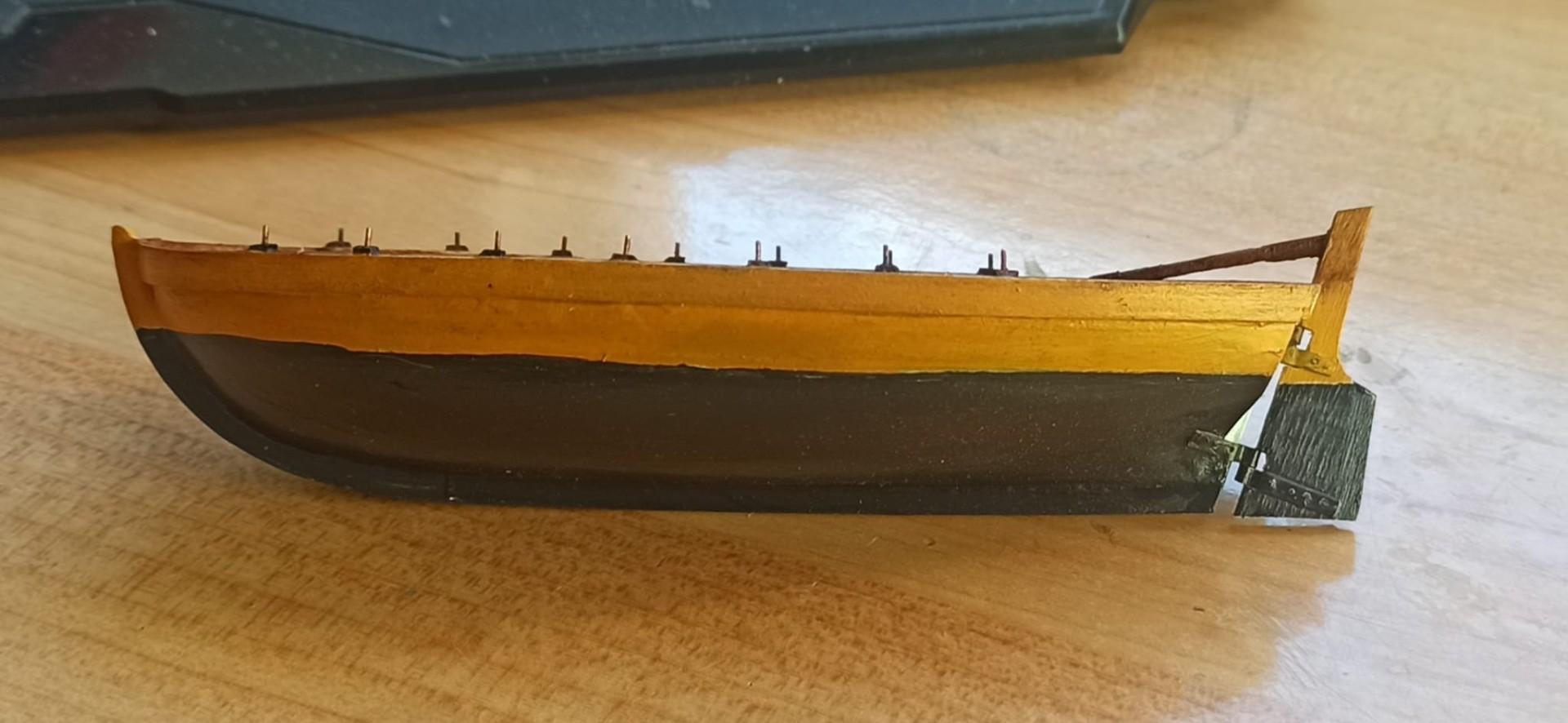

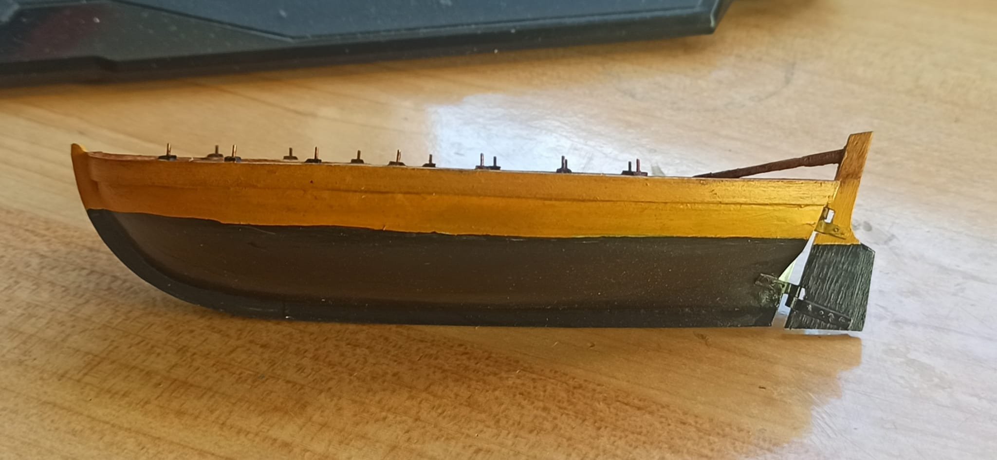

Leopoldo, en las ultimas fotos ya se ve la "Lancha", perdón :lol: :lol: , con los colores ocre y negro, por eso la duda. Gracias por las aclaraciones.

Cuando estábamos con la Descubierta hace unos diez años salió el tema y no se encontró nada seguro y entonces estaban los sabios en el foro. Alejandro encontró una lámina un poco posterior en la que venía la parte exterior del casco totalmente en negro. El interior creo que sería en ocre rojo, salvo los bancos y las tablas del fondo.
Yo pinto la obra viva de blanco sucio, la muerta en ocre amarillo con una franja negra, pero no recuerdo si lo encontré o es idea. mía. Déjalo a tu gusto.
Los bancos de la lancha se desmontaban y el bote se metía dn parte dentro. El serení no he podido meterlo en el bote porque no se empotra, no cabe, , y si lo pones encima de los bancos del bote pega con la baluma de la vela mayor, así que en el Glorioso no lo he puesto. En los reglamentos vienen infinidad de datos, incluso el aparejo. Tienes mi teléfono si quieres aclara algo, es un tema muy extenso

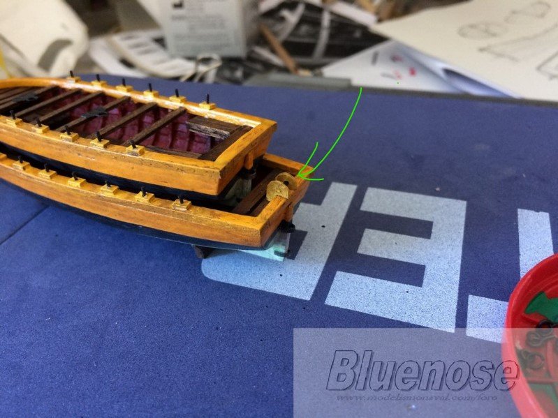

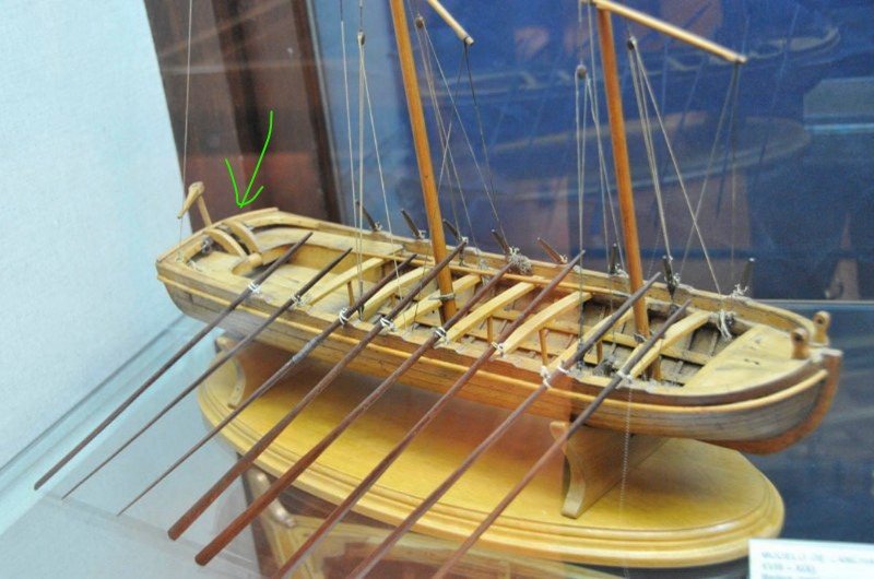

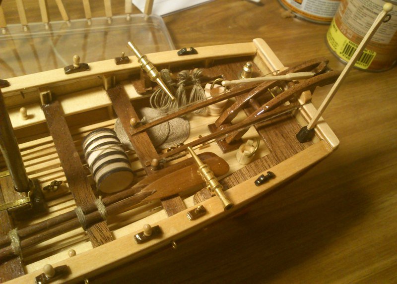

Con permiso de @Bluenose utilizo su foto de las lanchas, esa pieza creo que es a lo que refieres, el gaviete...
Imagen de WhatsApp 2024-01-20 a las 17.17.21_4966cd80.jpg (100.48 KiB) Visto 1965 veces
Imagen de WhatsApp 2024-01-20 a las 17.19.03_b47b5642.jpg (82.14 KiB) Visto 1965 veces
en esta foto se aprecia muy bien, sistema que pivota en el parte inferior, osea que se quitaba cuando se usaba el timon, entiendo
Mensajes: 6012
Re: San Juan Nepomuceno de AL
La foto central es la fiable,,es del modelo del museo de Madrid. Si tienes mucho interés hay una buena descripción del tema en una lámina del Album del marqués.

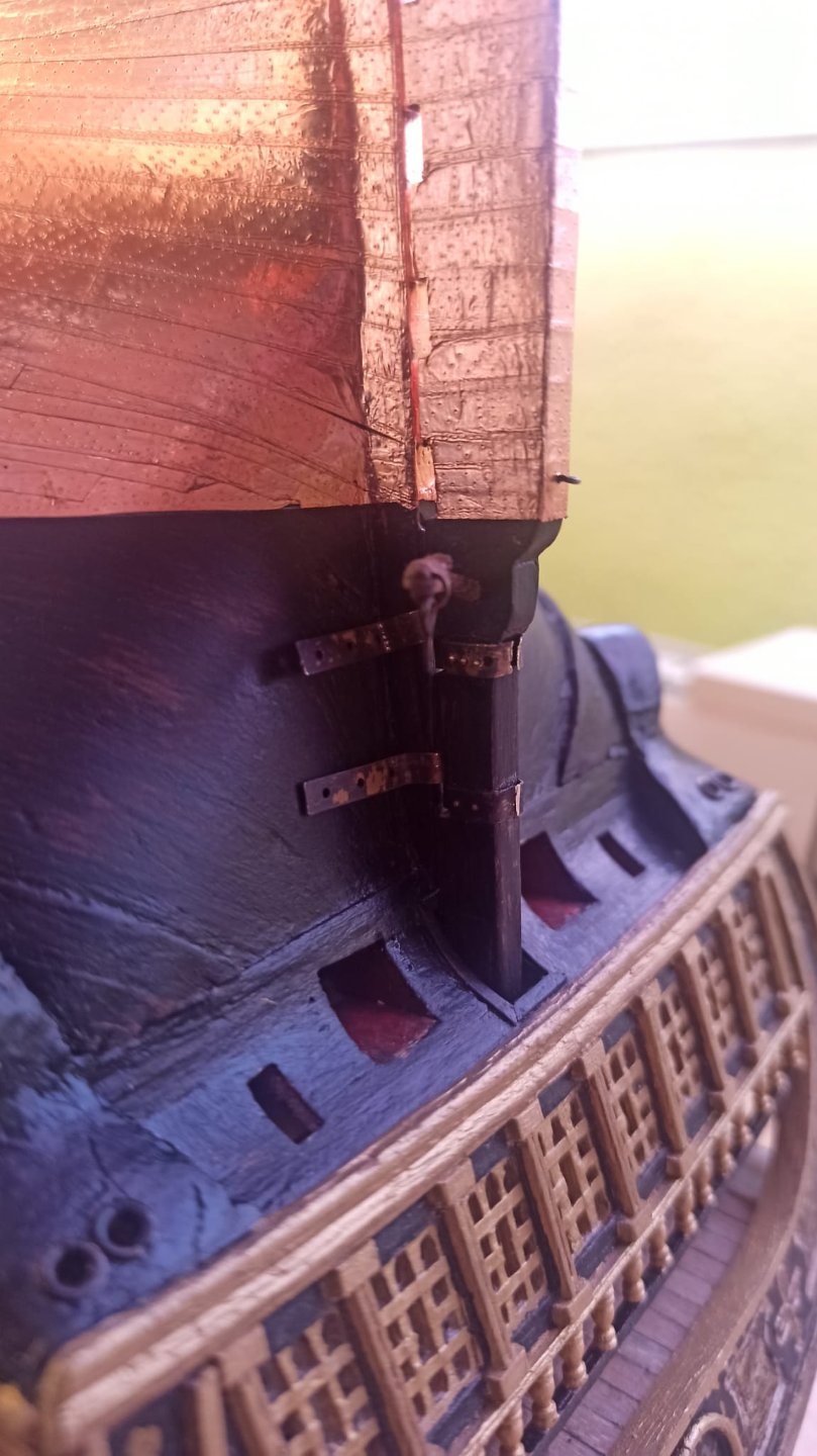

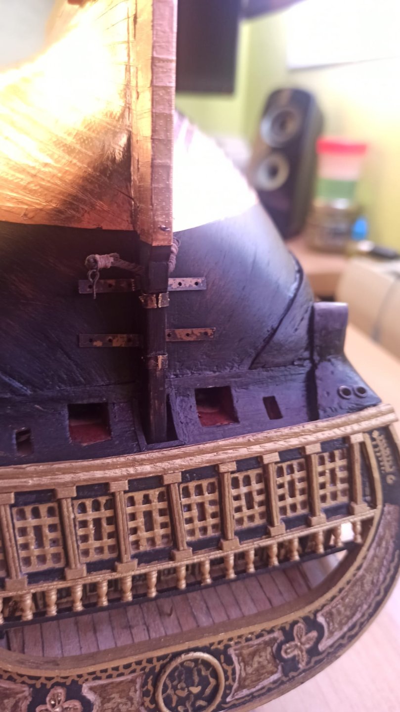

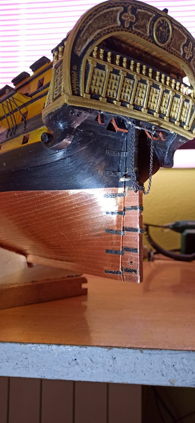

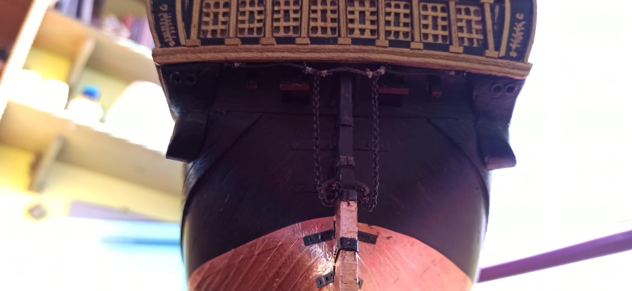

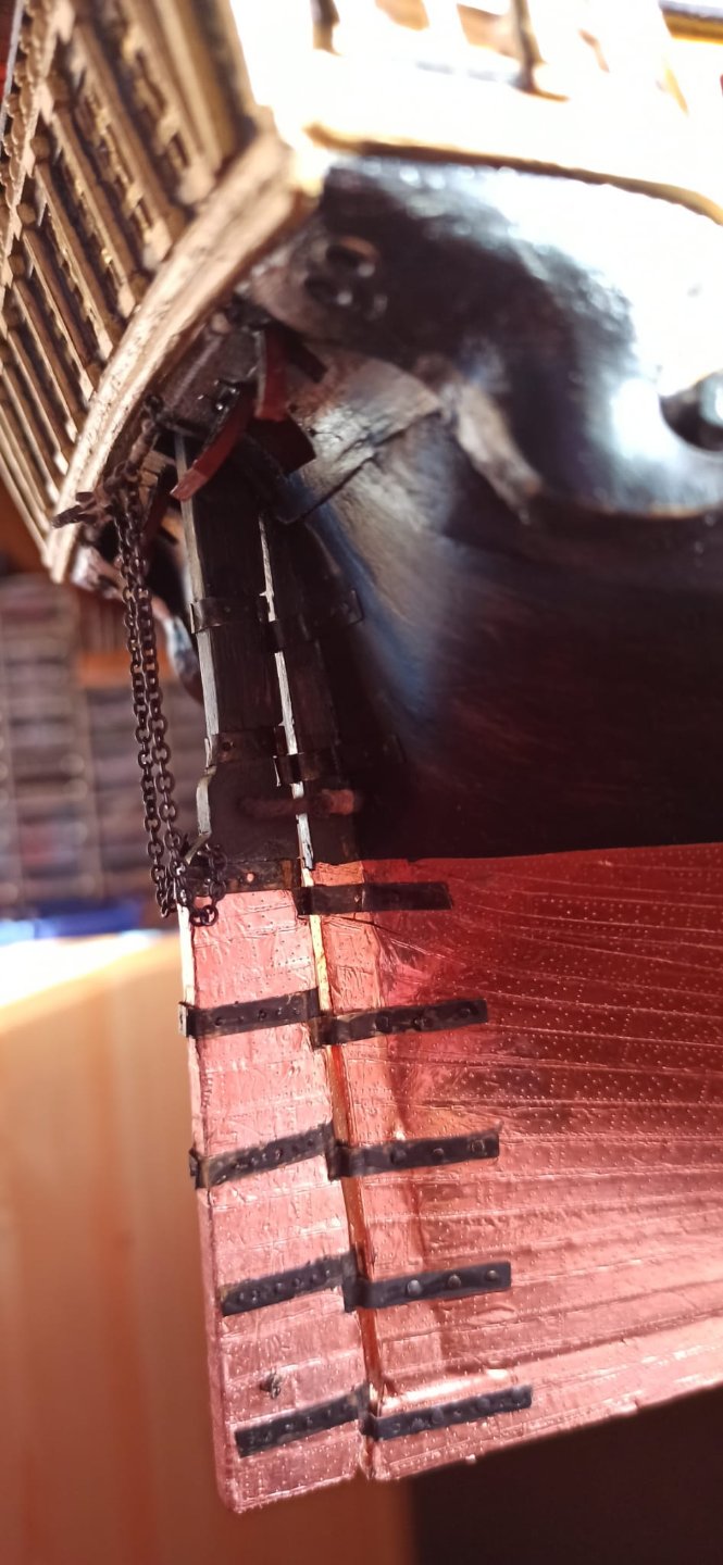

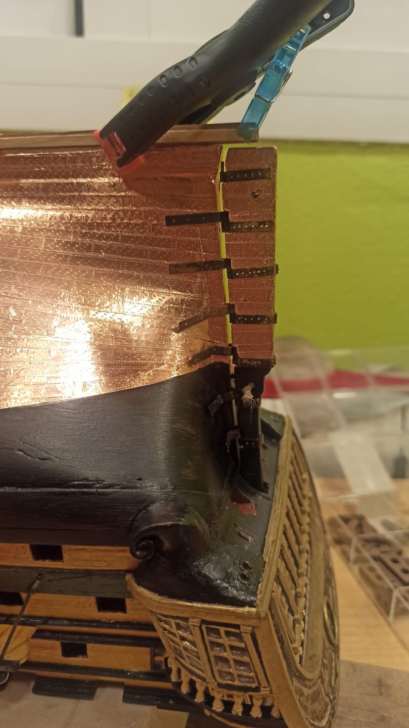

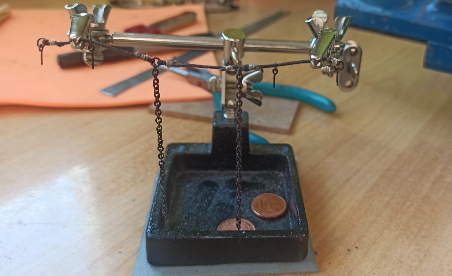

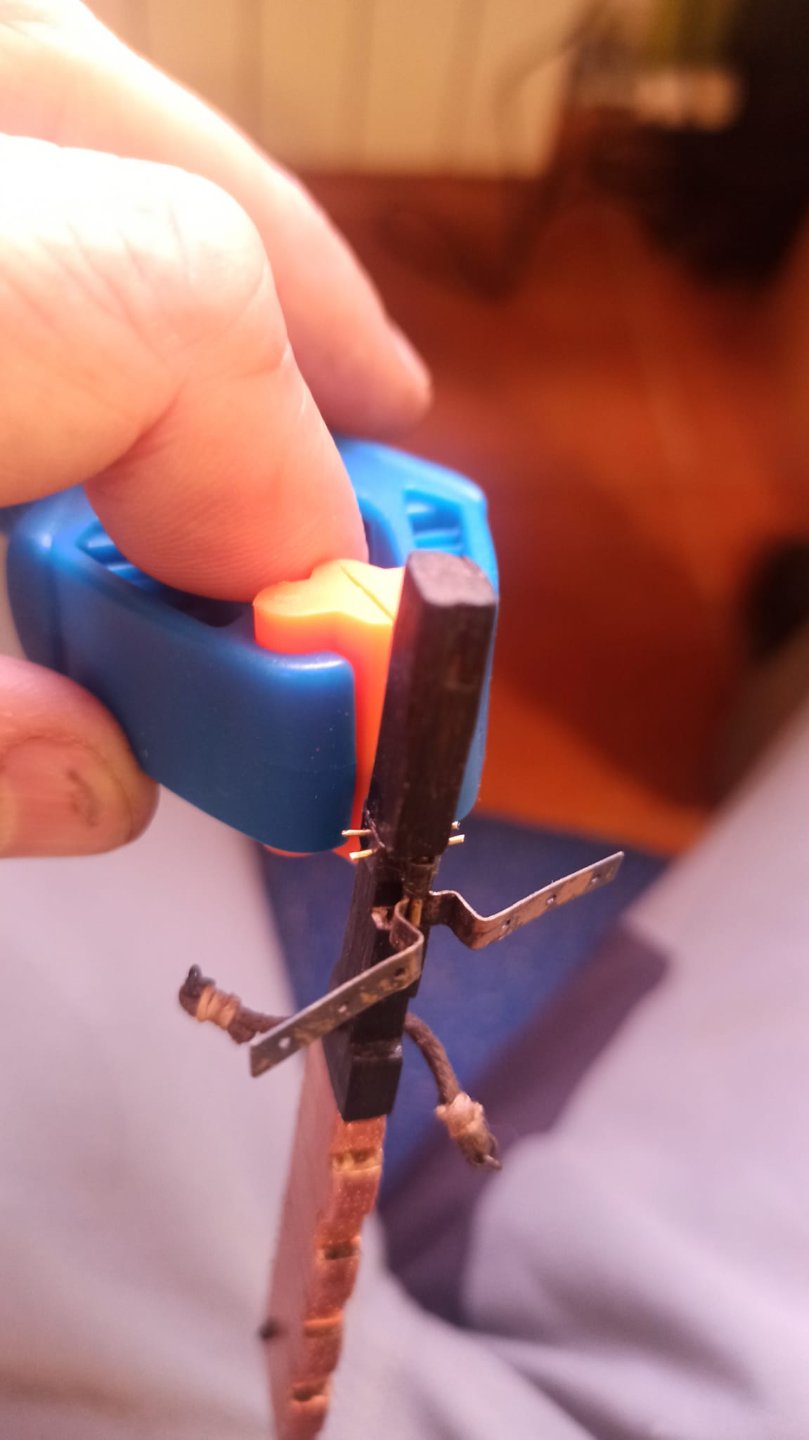

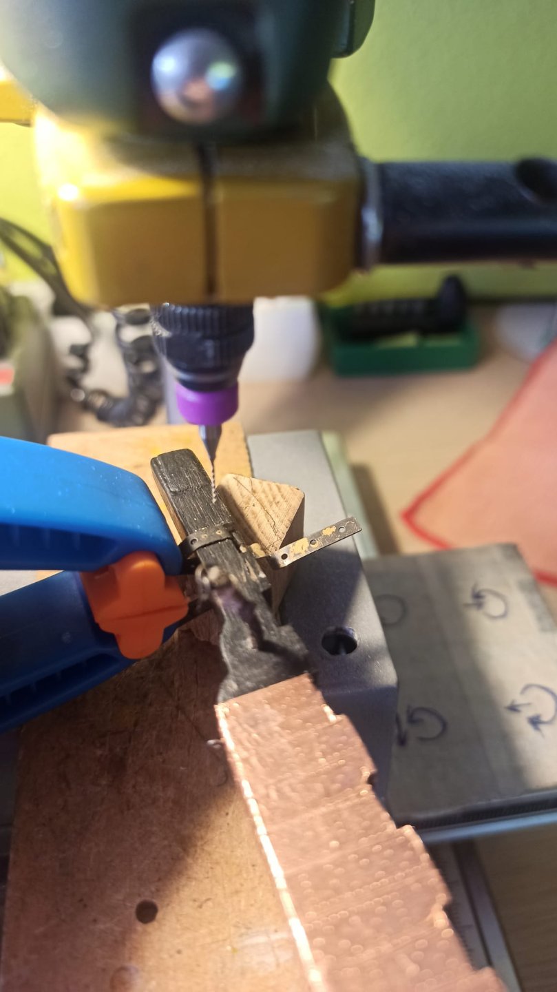

Bueno timón de lancha montado y pintado, y ya liado con el del navío, copiado del amigo Jaime "bluenose", lo unico que los herrajes si he utilizado los del kit. Empeiezo con los herrajes mas cercanos al balcón y voy bajando hacia la quilla, una vez colocados y las dos partes, pego con CA la del timón y en los agujeros de 0´6 introduzco un hilo que hará de remache y dará fuerza al conjunto, y luego hay que dar forma a la parte del casco, así con cada uno
No se si hare los mástiles y demás, dependerá si al final la coloco fuera.
Construyendo el guardatimón, una vez colocado este en su sitio, colocaré esto.

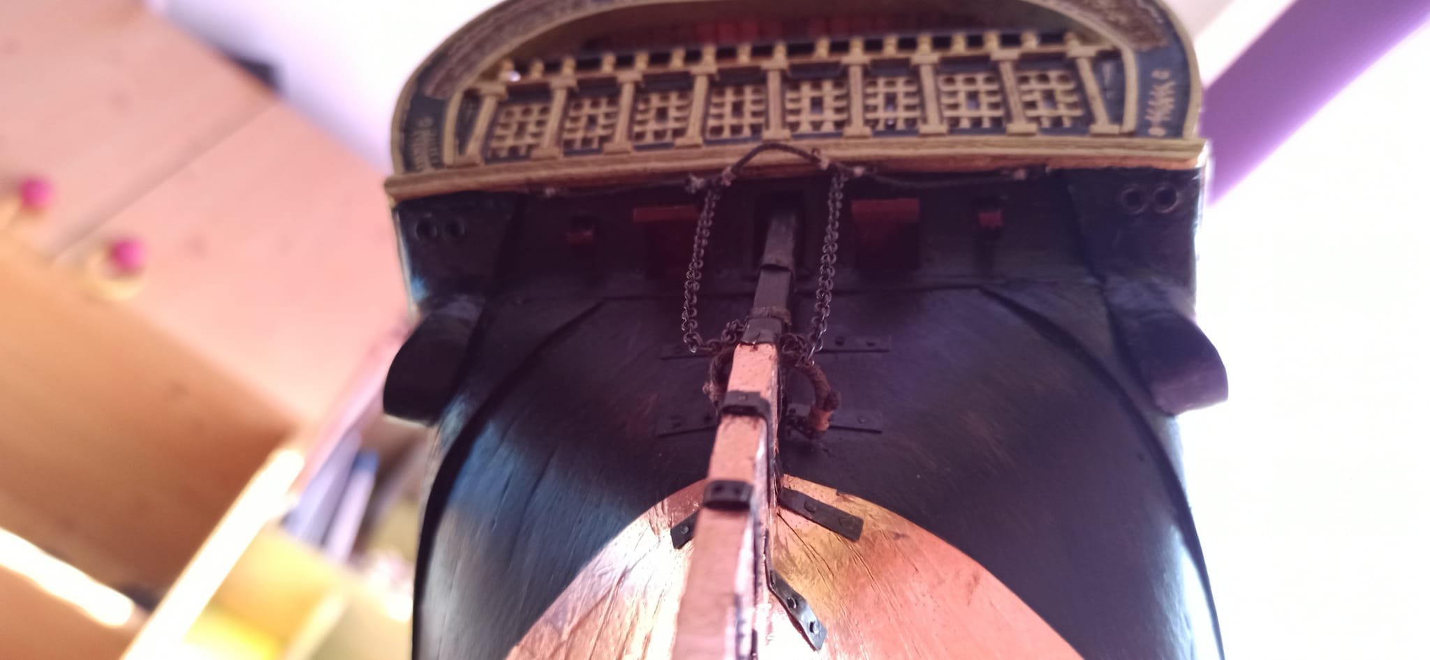

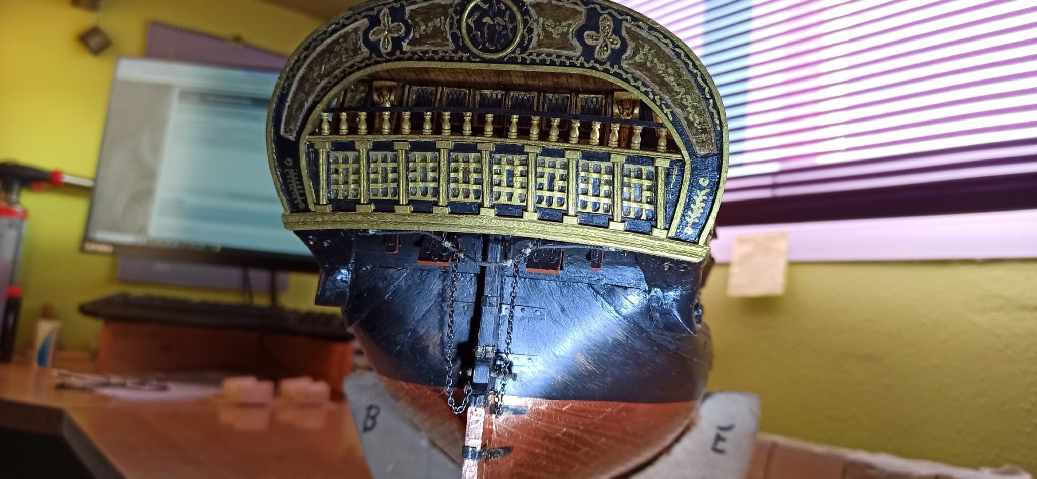

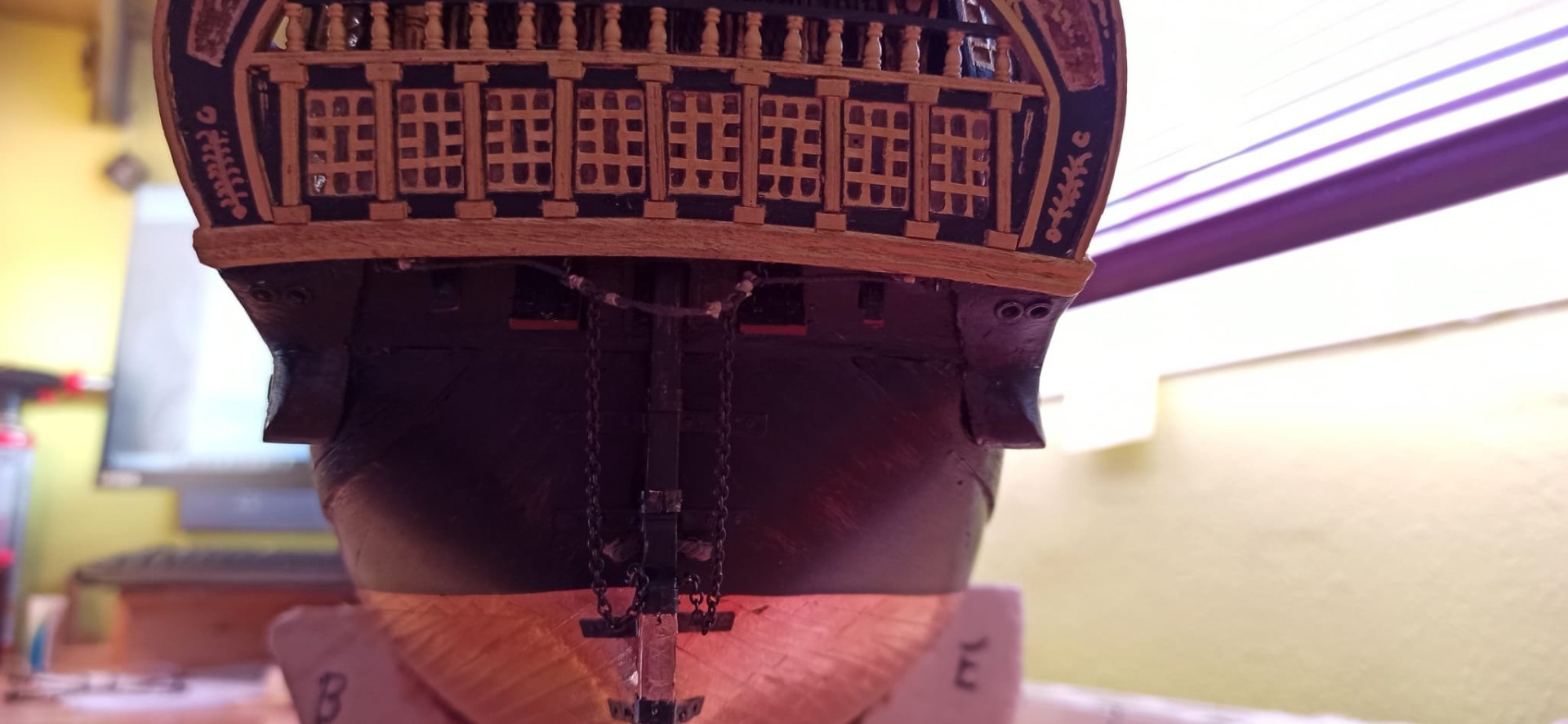

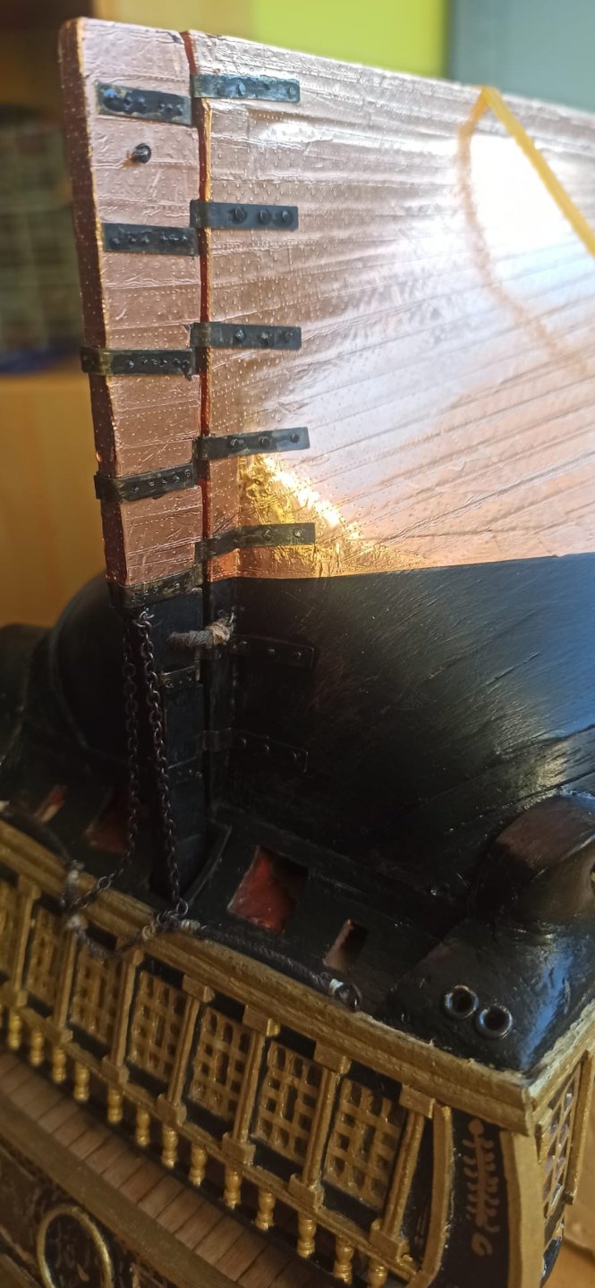

Timón terminado y con su guardatimón pegado

Joer que precisión. Me gusta mucho ese timón.

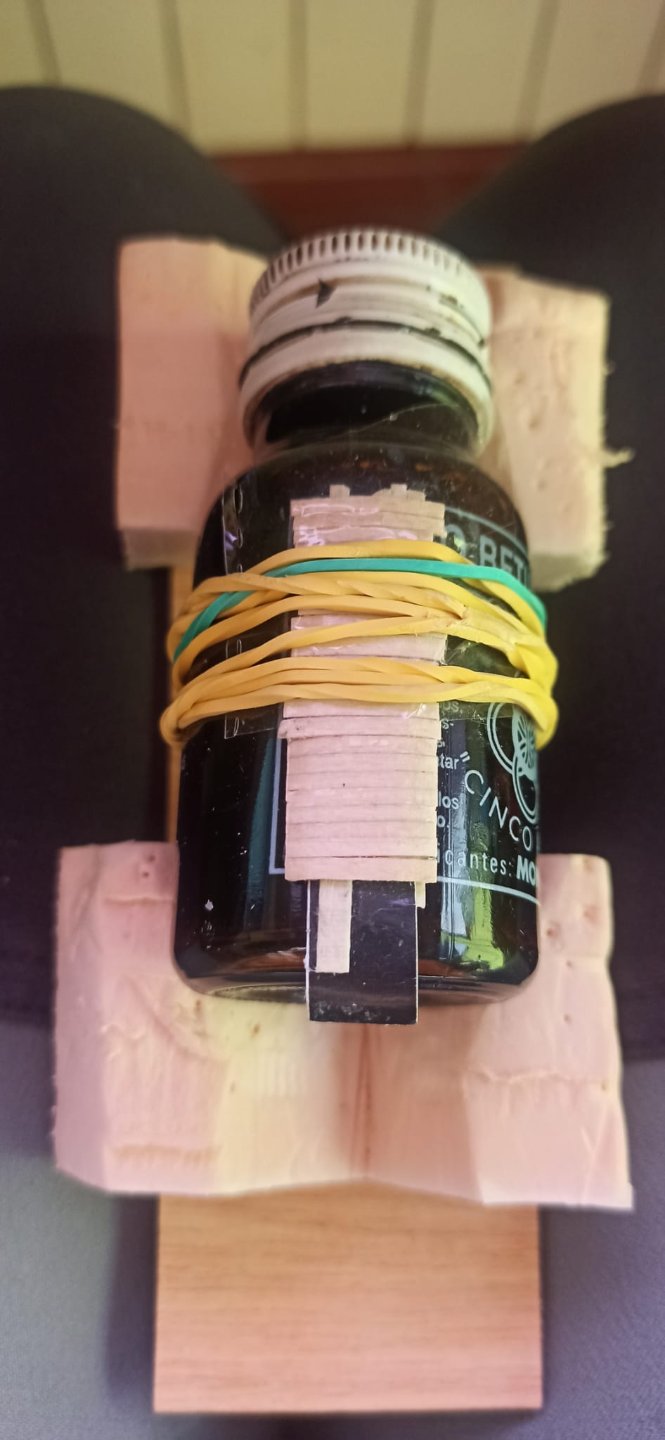

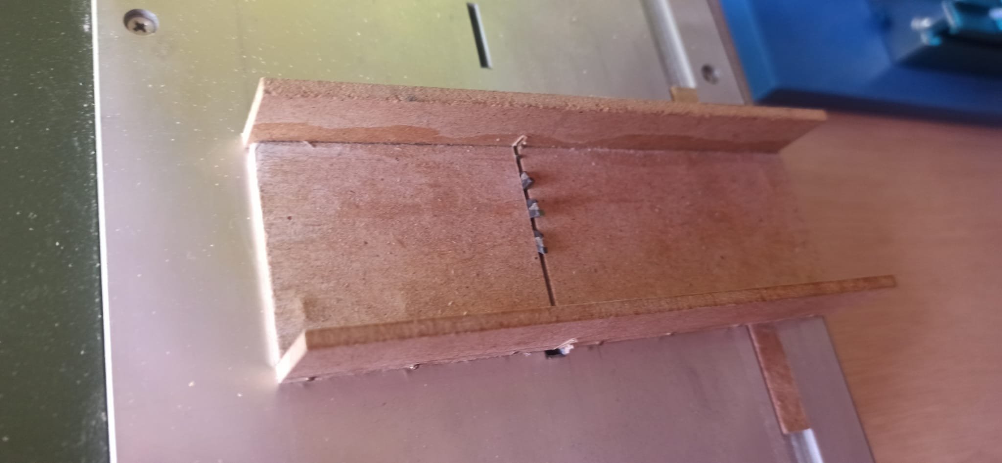

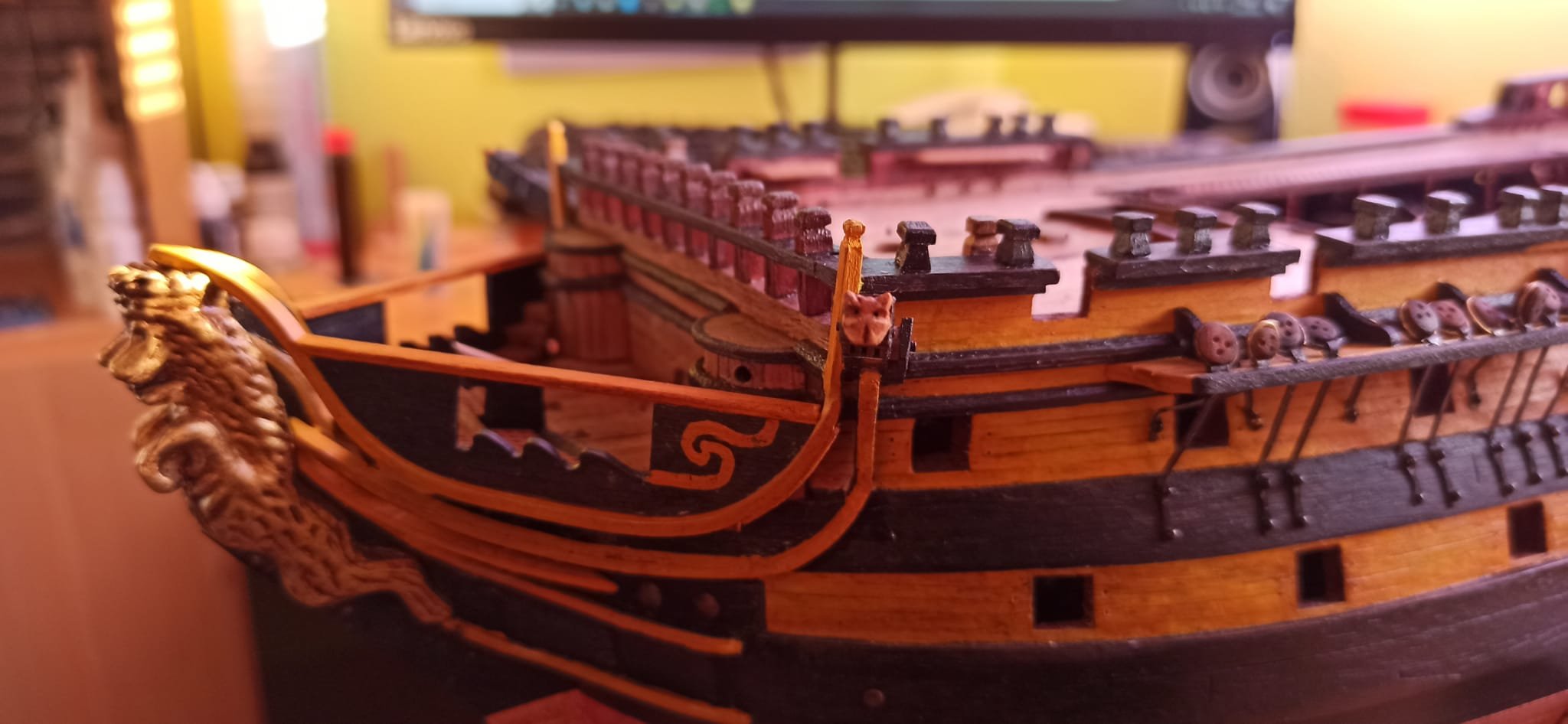

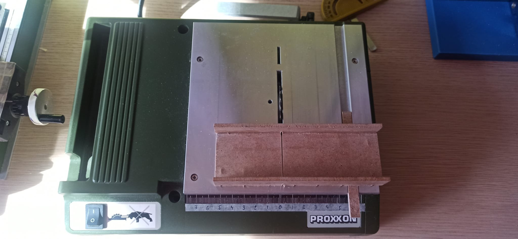

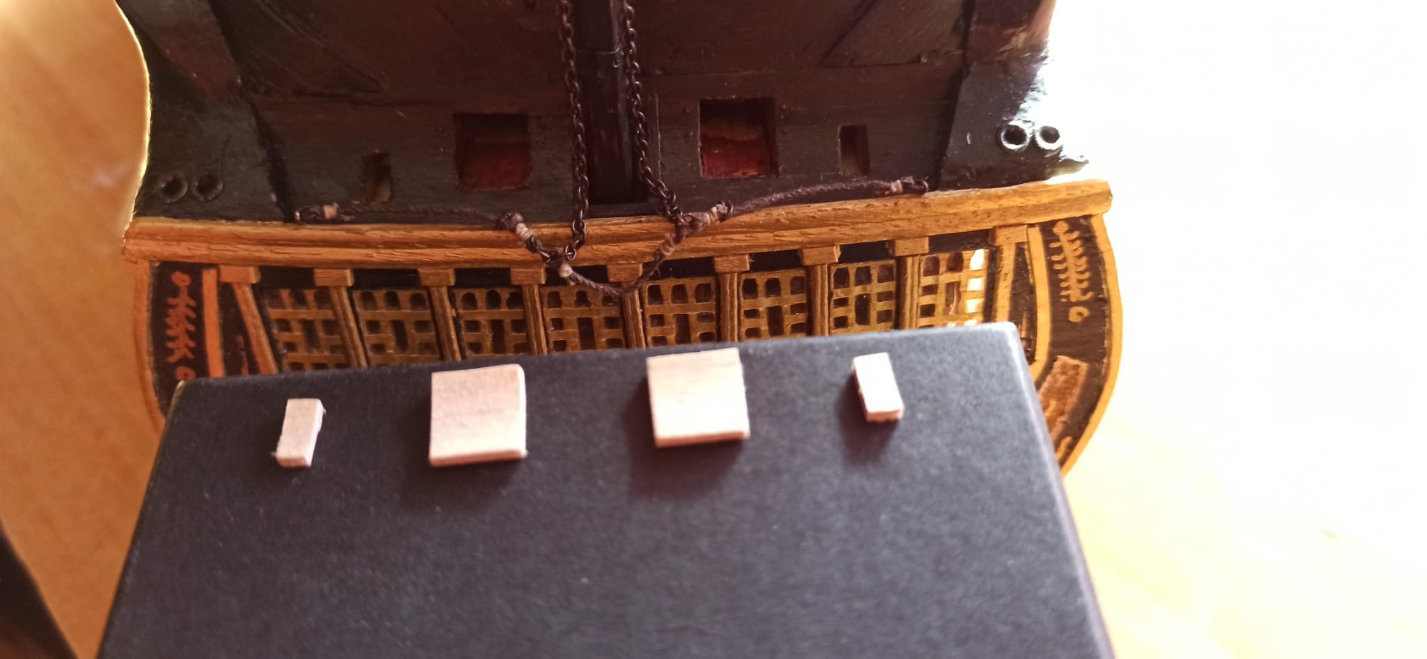

Precisión?? :lol: :lol: tu no has ampiado verdad?? pero se agradece, a ver se intenta hacer lo mejor posible, pero tengo claro, que tiene que parecer...( me gusto esa frase) Ahora estoy con las portas de popa, son curvas y no las tengo hechas, así voy terminando frentes, que tengo varios empezados. Sobre un bote con la curvatura mas menos parecida a la popa, voy pegando la primera capa en una lámina papel, y el resto guardando la posición, longitudinal para el exterior, y vertical para el interior. le doy la medida de la boca de la porta y lo corto con la circular, colocado en la cuna.
Imagen de WhatsApp 2024-01-23 a las 12.48.14_dbc30053.jpg (95.8 KiB) Visto 1867 veces
Mini cuna para la sierra, super práctico para piezas pequeñas, y seguro de no llevarte un dedo
la porta pequeña es de 0´8 x 0´4

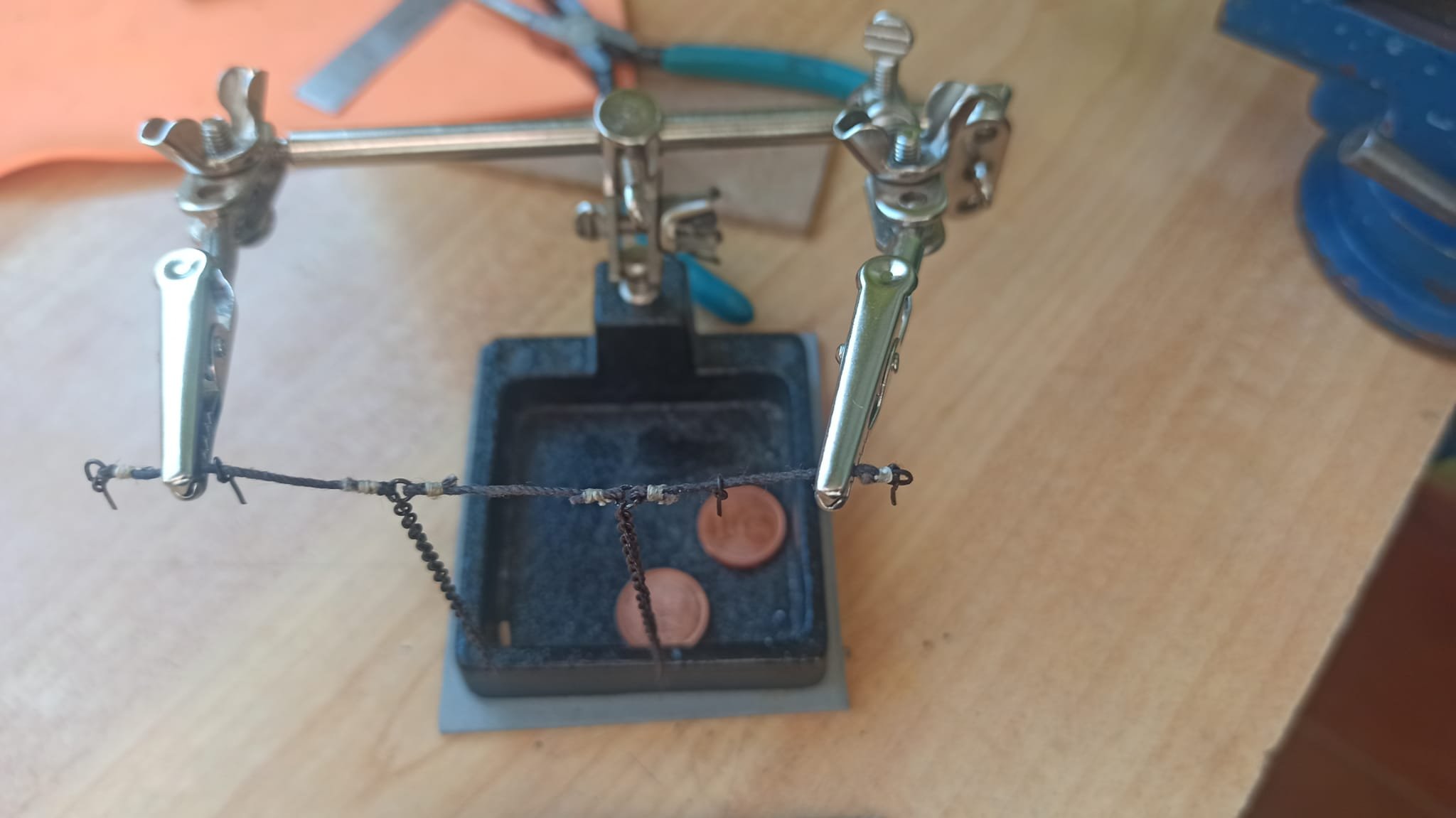

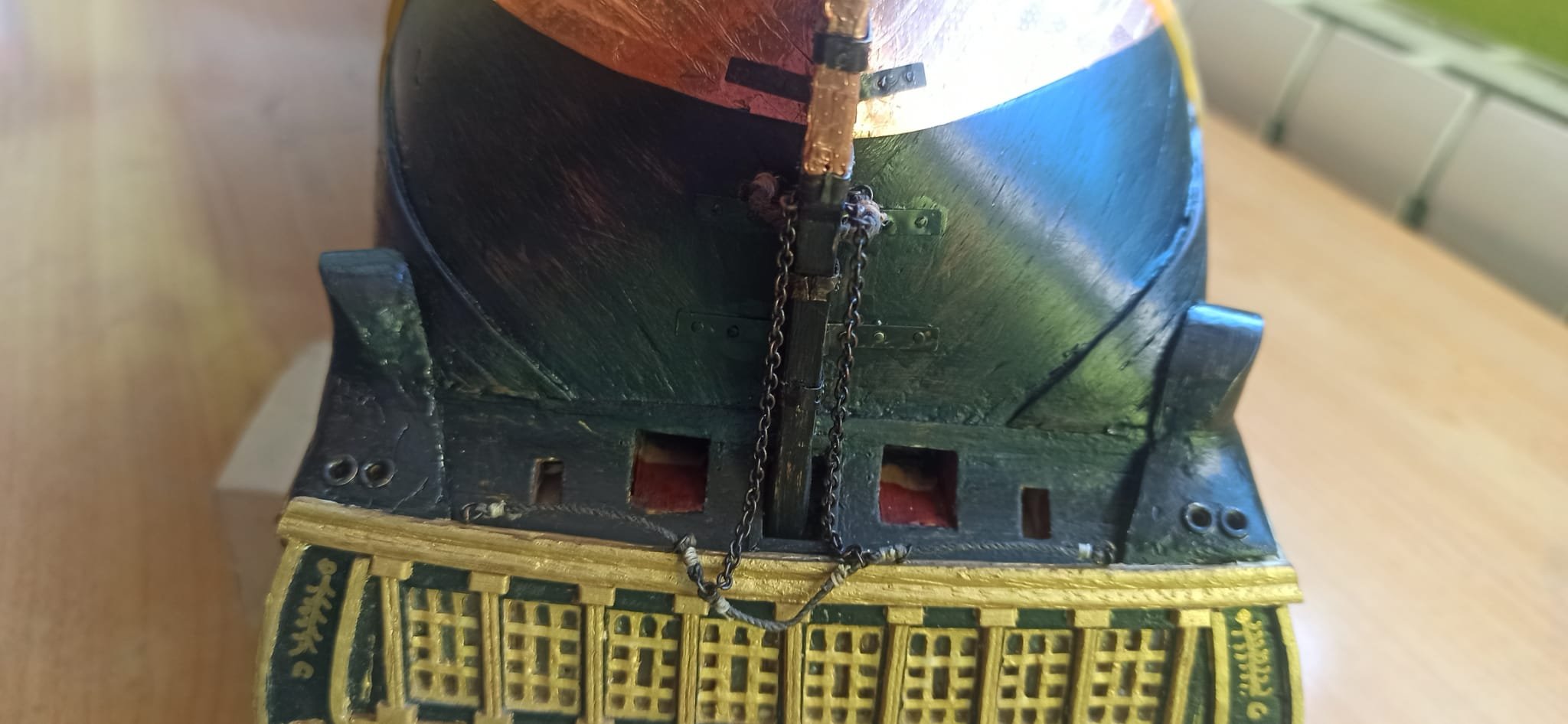

Y esto es que me hacia mogollón de ilusión colocarlas ya...jejejeje, las gatas en su sitio, gracias a Leopoldo por el dibujo y la explicación de como hacerlas.

Mensajes: 6012
Eres de los muy pocos en este mundo que has puesto la traba para que no se salga el timón, enhorabuena. Pero da la impresión de que esa pala no puede girarse a cada banda 40 grados por ir muy justa en el bujero por donde entra en el casco, o ¿ vas a hacerle la capa .?
