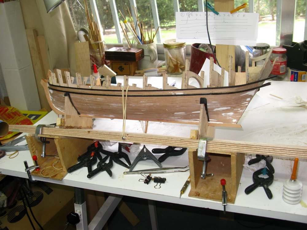

Leopoldofran escribió: Lun May 04, 2020 12:03 pm Con tanto plano se me ha colado un error en la altura de los baos de la cubierta y del alcázar y le he tenido que meter la radial.
Parece que la estupidez senil me ha afectado seriamente porque nunca me había pasado nada parecido.
Primero voy a poner el modelo en medidas y luego retocaré el dibujo de las cuadernas, el resto de los planos de momento se salvan.IMG_7233.jpg

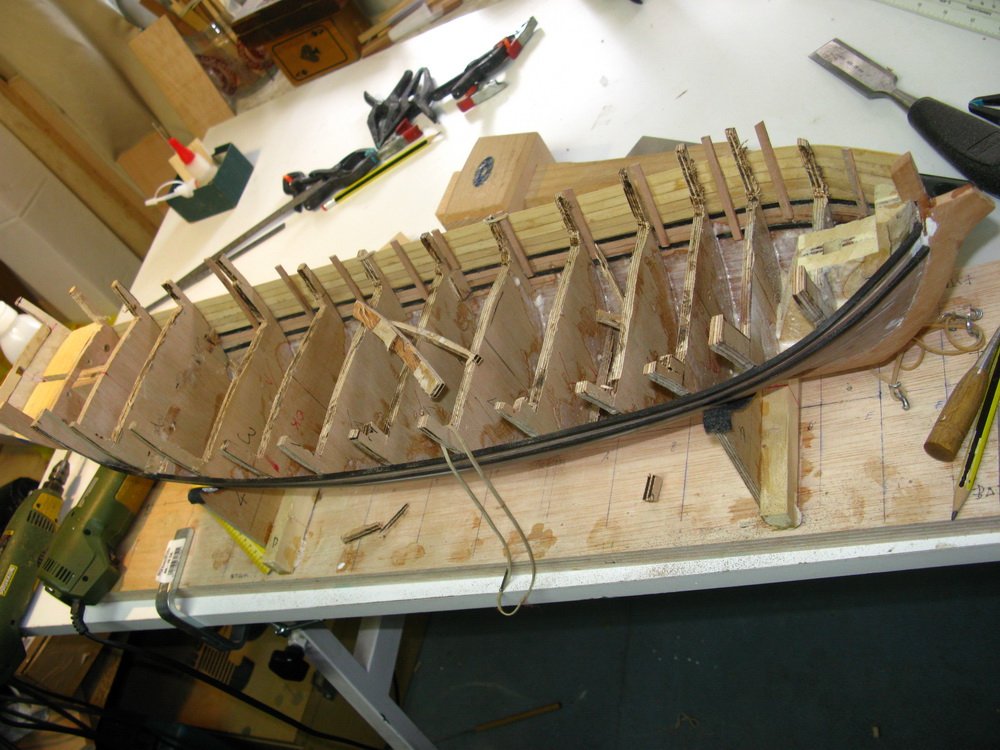

Leo...este error a que te refieres? da la sensación que en sucesivas fotos, has tenido que rebajar la linea de cubierta en las cuadernas? si es así, esta claro. Además se nota en el contrachapado que está quemado y cortado con una linea no muy definida. Gracias maestro
La diferencia entre esta fot, la altura de la cubierta y...
y esta es considerable, no se si es efecto optico, o es el error al que te refieres y que es lo que me esta volviendo loco!! jejejeje

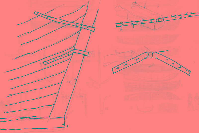

Leopoldofran escribió: Mar Ago 18, 2020 9:00 pm Hola, he completado el espolón con su cabeza de saurio y su imposible beque lo que ha sido bastante fácil. Lo malo ha sido el condenado timón con su codaste inclinado que obliga a hacer los herrajes de las hembras con forma de uve para que se claven a lo largo de una traca. Luego he contado los cáncamos necesarios y he visto que para la artillería no valen los comerciales así que me he puesto a hacer los 14x18=252 cáncamos necesarios. Una vez coloque clos cuatro cañones que van bajo el alcázar haré la cubierta del mismo que ya tengo ganas.
Vale...no entiendo a lo que te refieres con lo que se clavan en las tracas...cuando llegue a ello, ya veremos, pero en principio, si la bisagra esta a 90º con respecto al codaste, no tendría que haber problemas, no? luego lo investigaré, cuando haga el timón, estoy sacando la plantilla para construirlo. Un saludo y virutas
Mensajes: 6012
Re: Jabeque
Quizás aquí lo veas: viewtopic.php?t=16022&start=105
La verdad es que si va pintado es muy difícil de apreciar , te pongo un croquis
