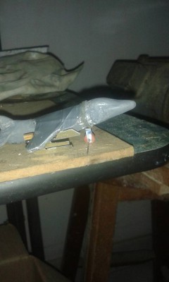

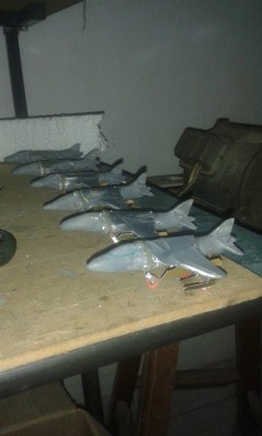

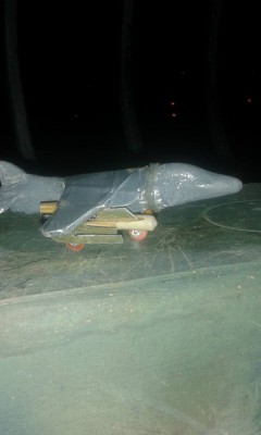

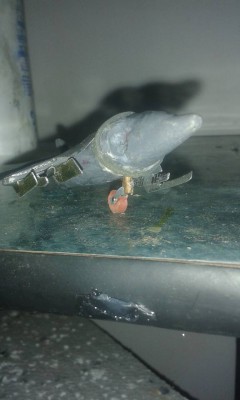

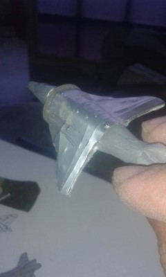

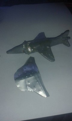

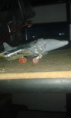

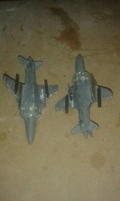

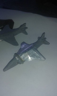

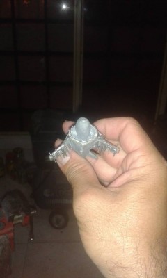

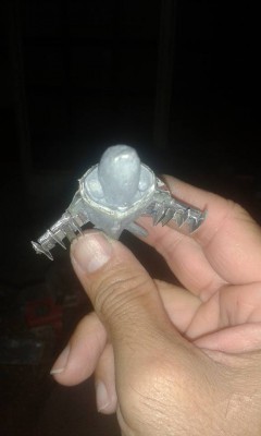

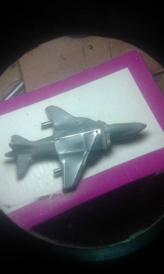

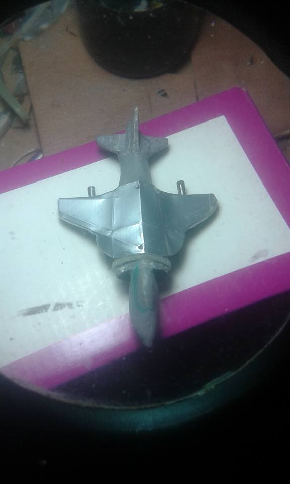

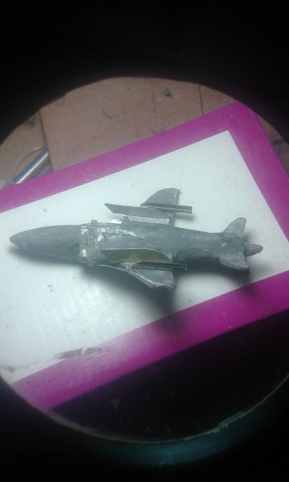

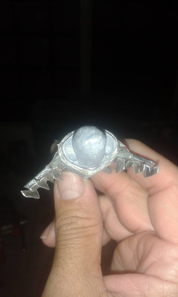

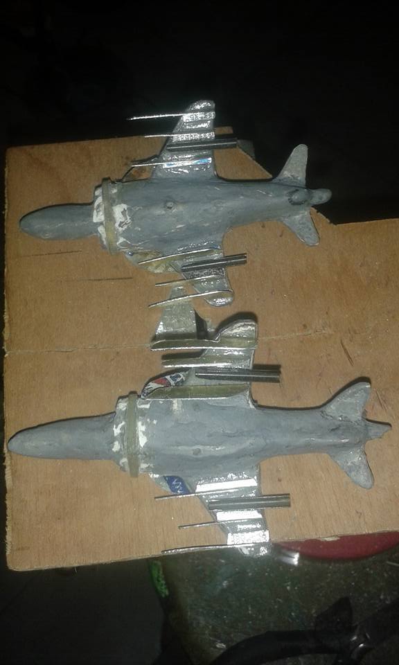

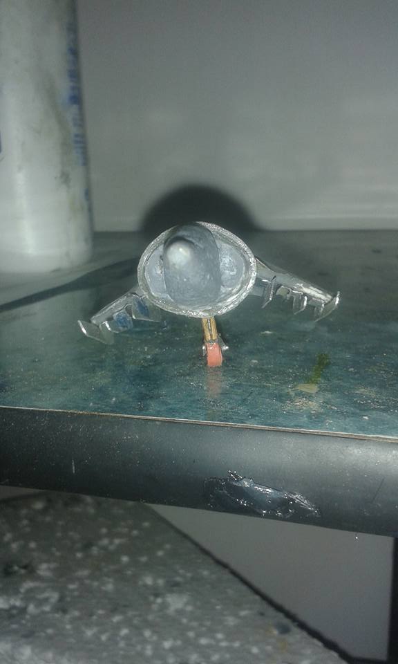

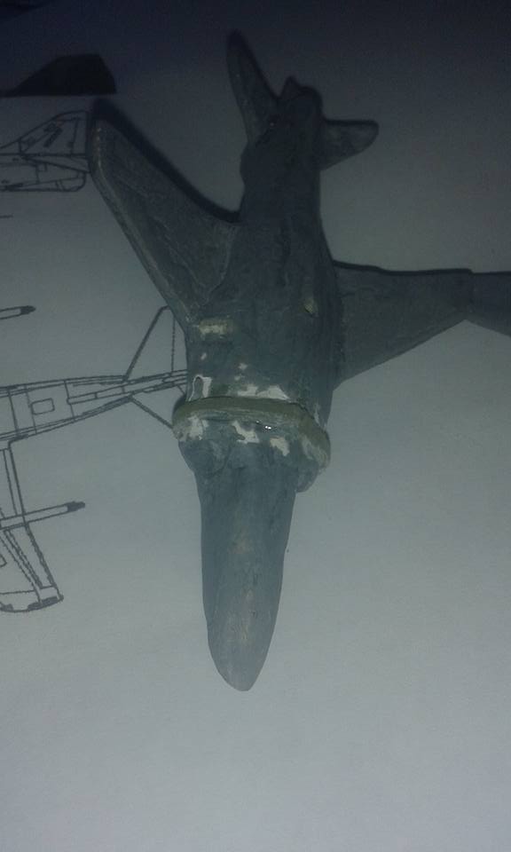

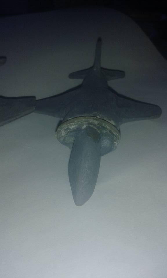

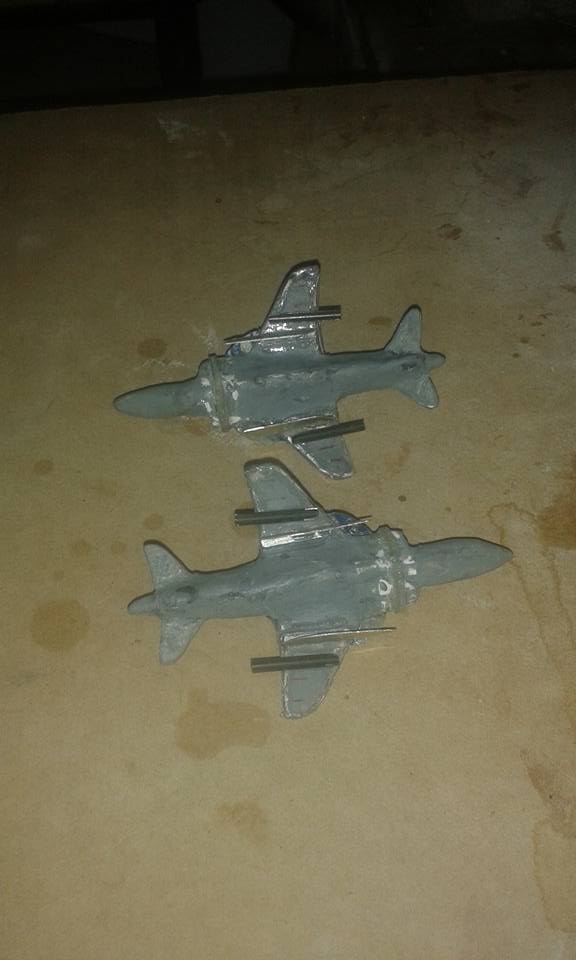

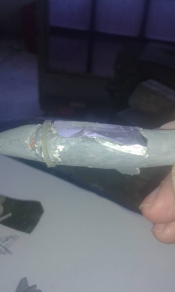

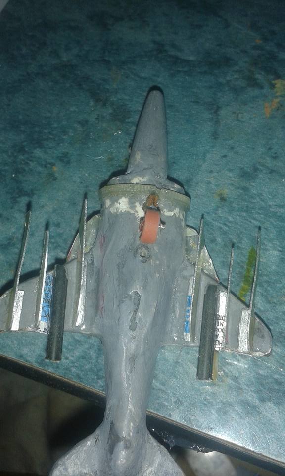

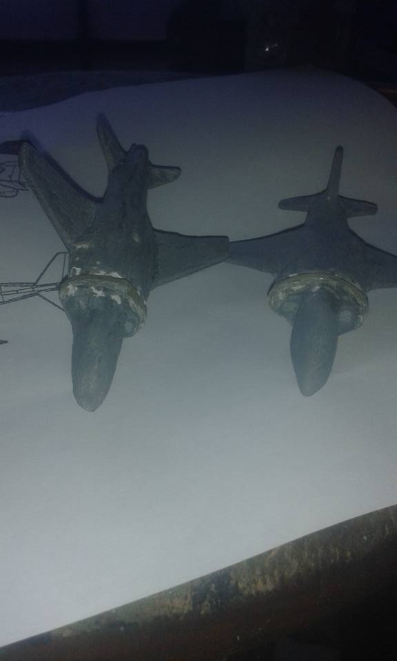

seguimos con los aviones Harrier, coloque una cinta de tirra, para simular el escape de la turbina y con el motortur volvi a agrandar mas la entrada de aire de la turbina, luego para simular unas alas o especie de alerones que lleva a cada lado de las alas, corte en aluminio y pegue con pegante de contacto, previendo antes repujar un poco para simular como en el kit..
:wink: :wink:
Re: PORTAAERONAVES "PRINCIPE DE ASTURIAS" Escala 1:163,5

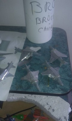

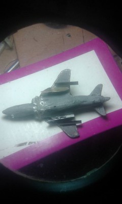

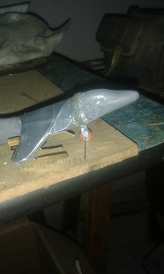

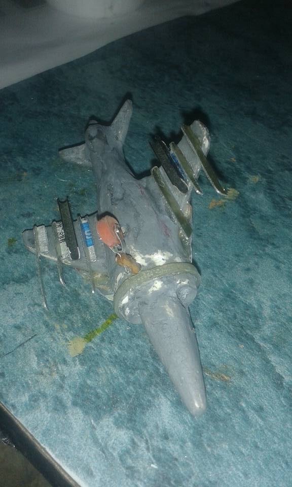

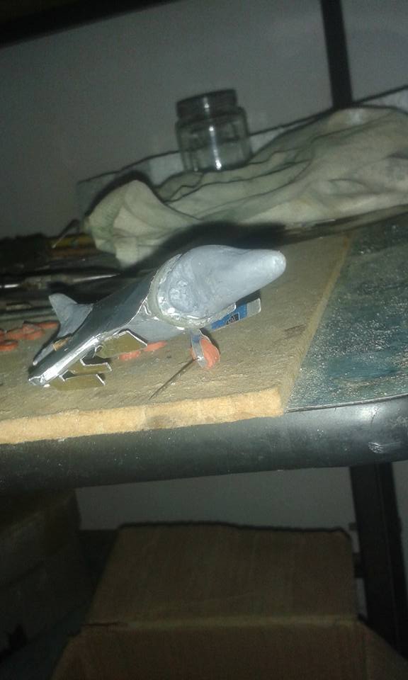

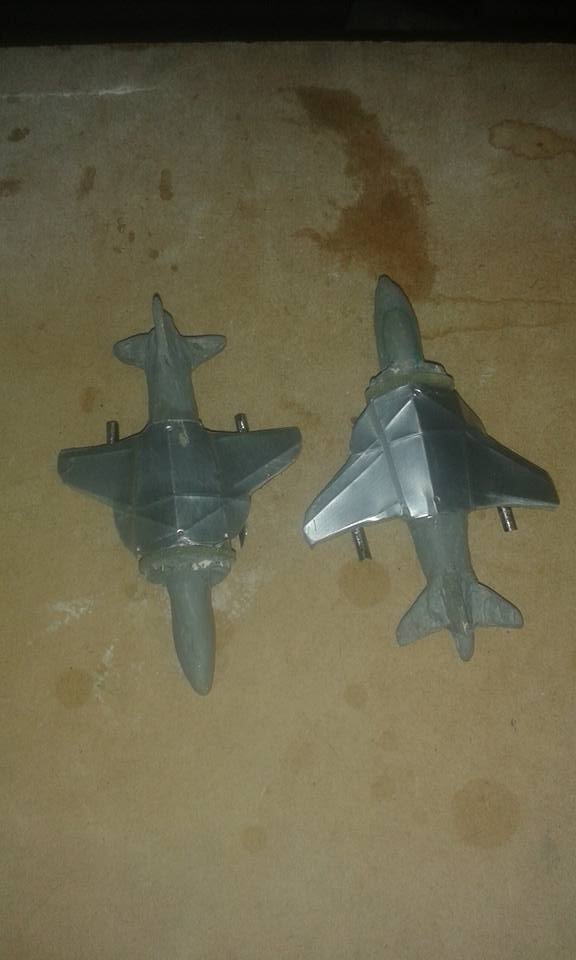

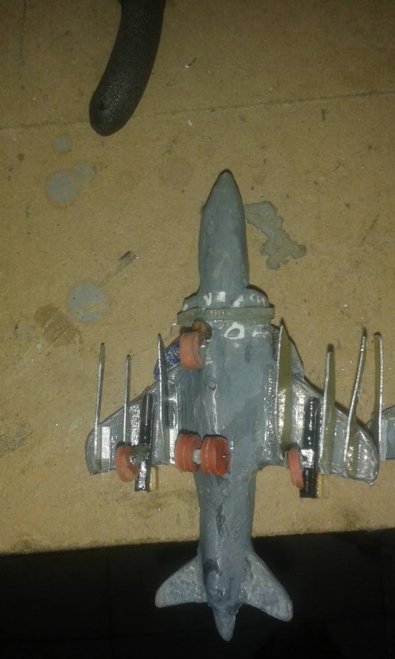

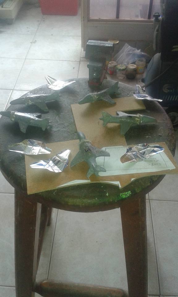

coloco forro de aluminio a las alas, y hago base del tren de aterrizaje y las primeras bases para las bombas--
:wink: :wink:

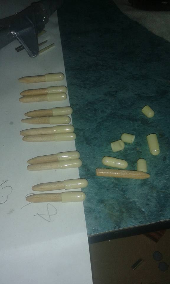

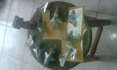

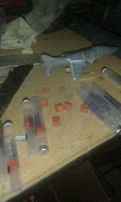

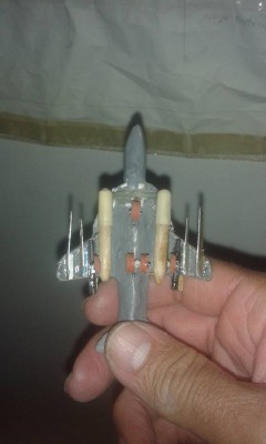

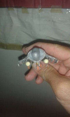

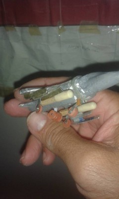

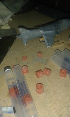

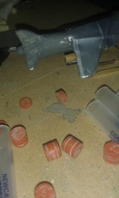

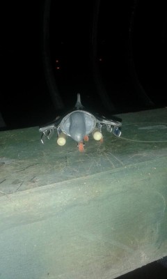

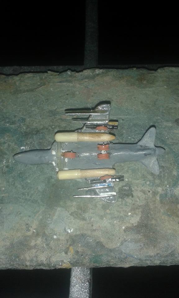

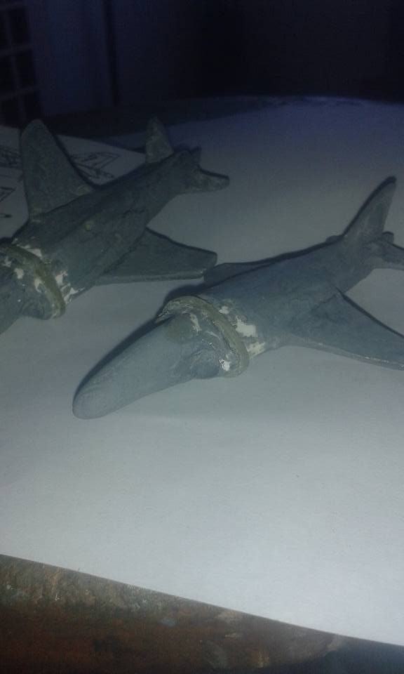

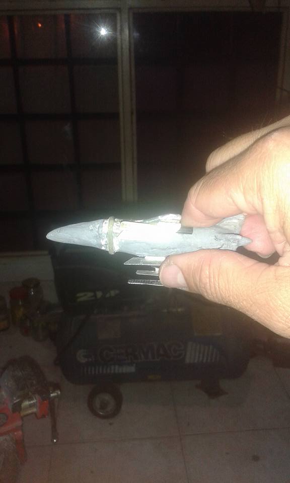

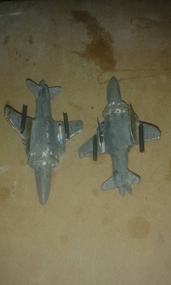

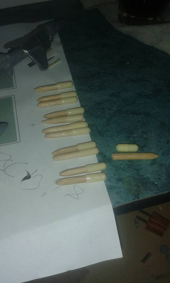

los tanques emergentes de gasolina de los harrier, son hechos madera y cubierta de capsulas donde viene medicamentos, en días pasados mi sobrino enfermo y mi hermana sacaba el medicamento para dárselo mezclado en alguna bebida y me guardo las capsulas vacias, ya encontré un uso je je je, claro falta resinar y colocar una ala sola que lleva los tanques y será pintar luego..
:wink: :wink:

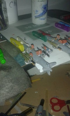

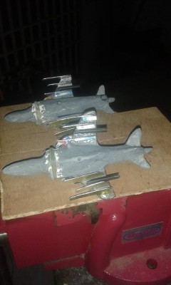

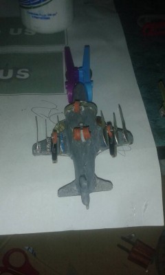

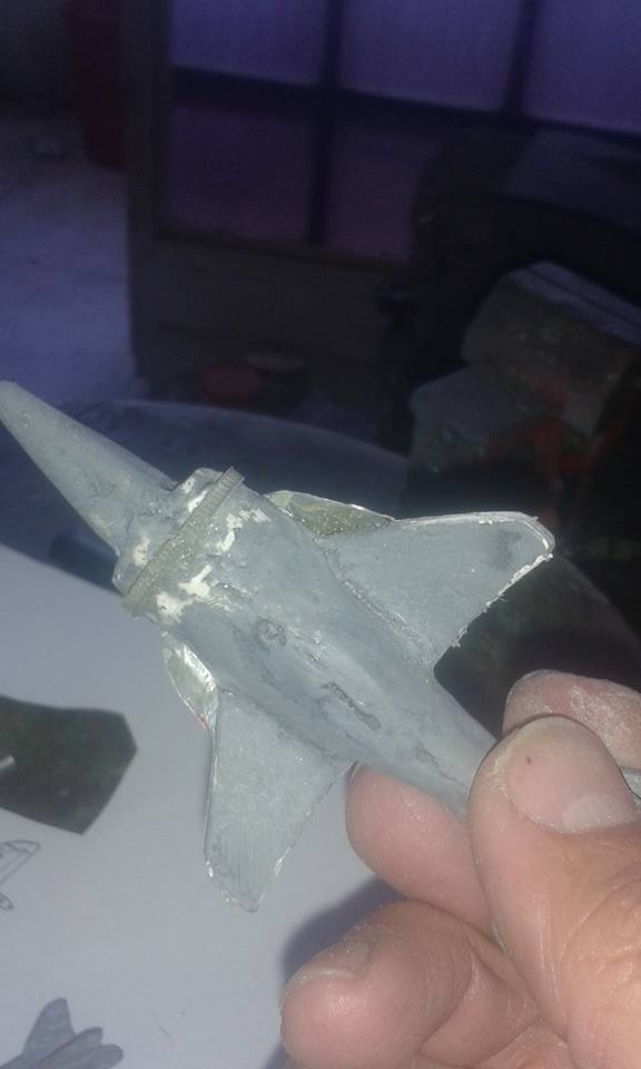

termine de colocar los soportes o bases de los tanques emergentes de gasolina, bombas y misiles..
:wink: :wink: :wink:

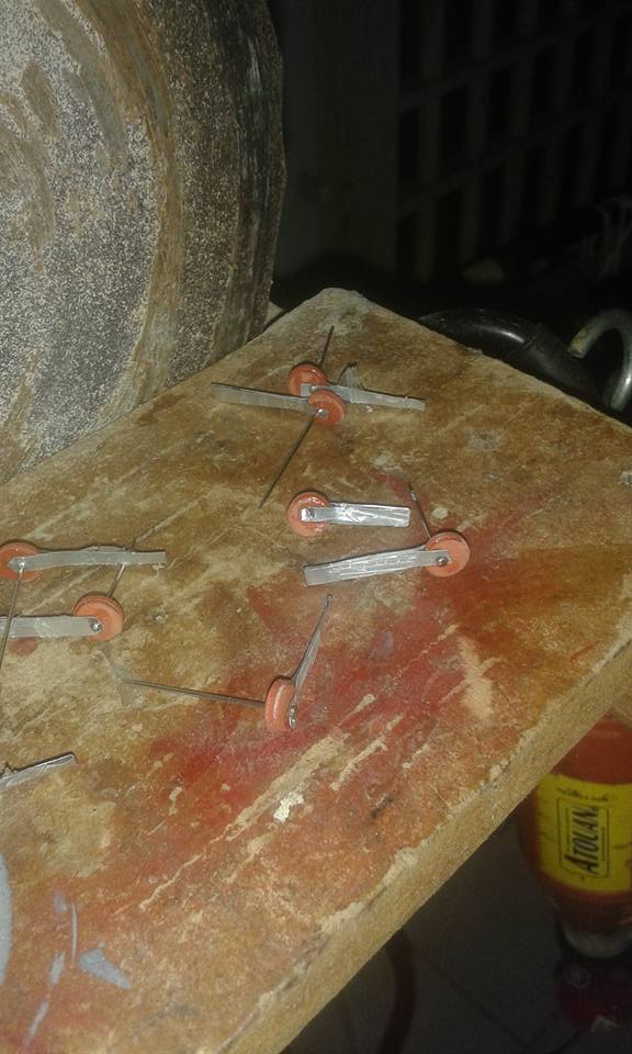

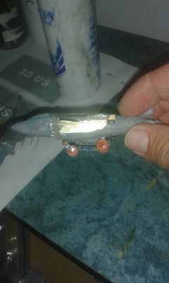

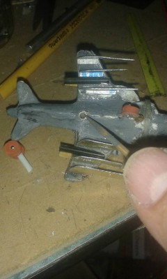

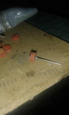

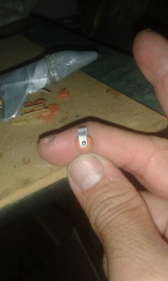

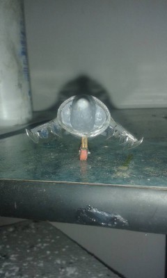

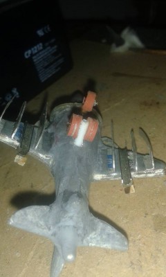

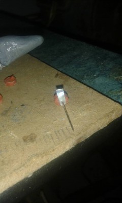

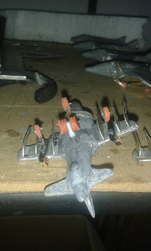

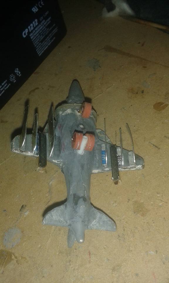

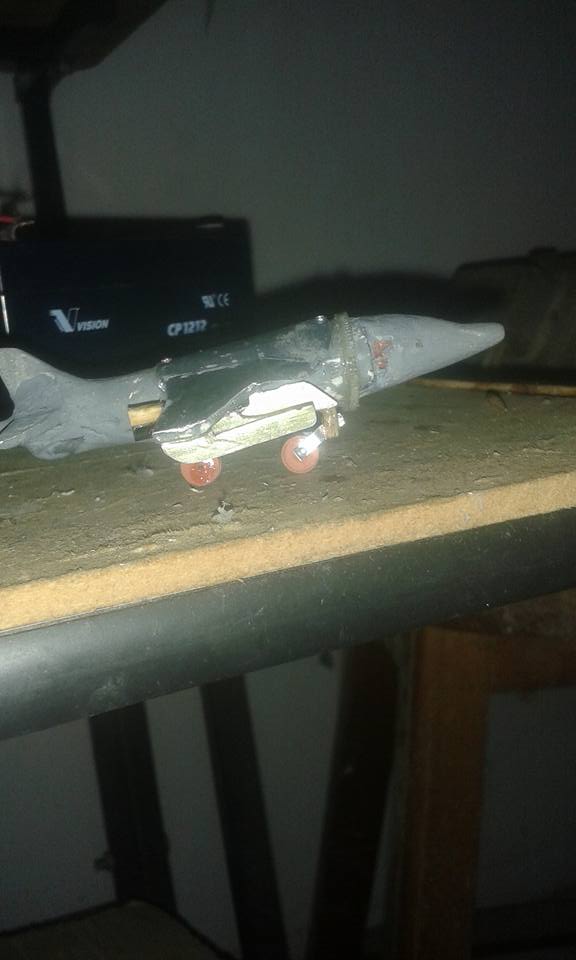

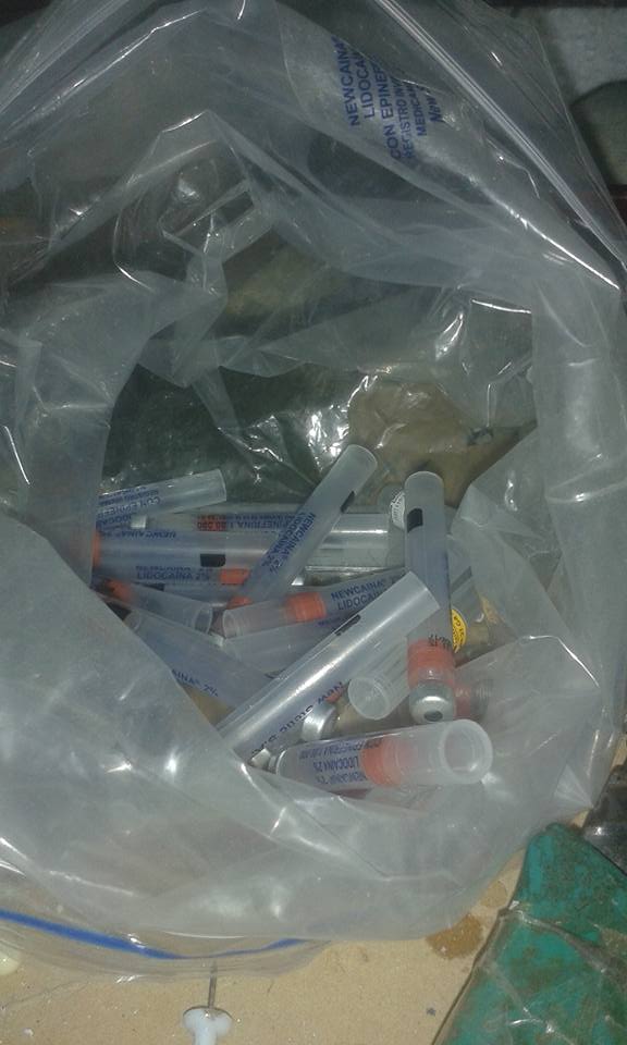

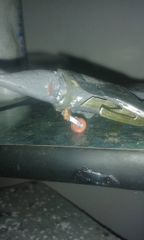

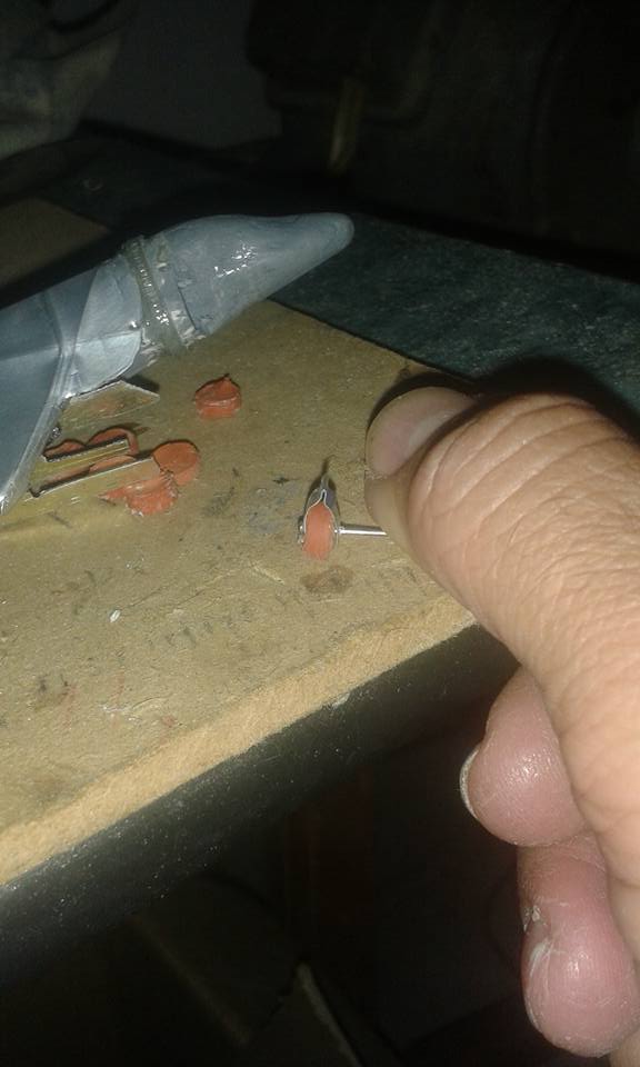

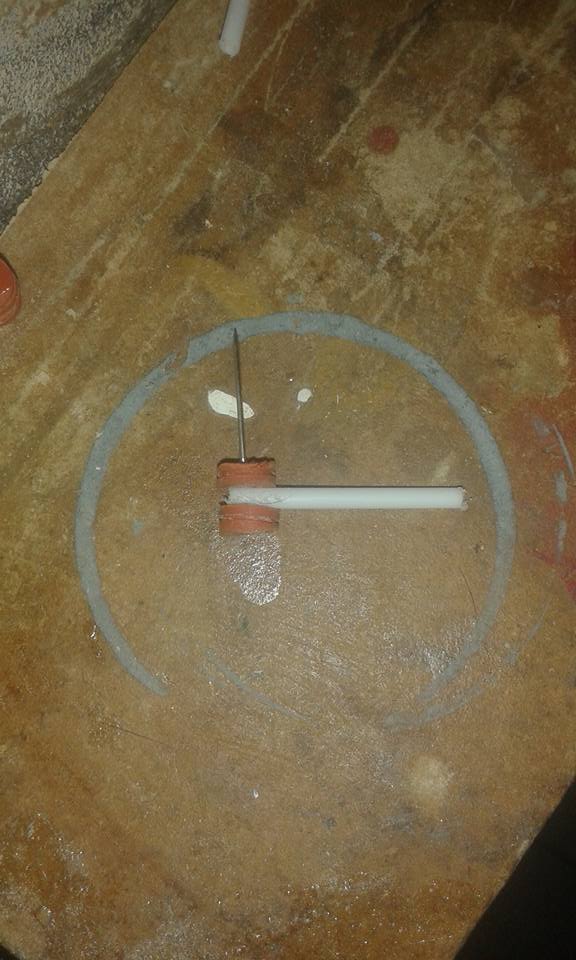

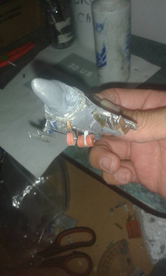

aprovechando que mi sobrina odontóloga, me regalo los recipientes donde viene la anestesia, cuyo interior trae dos gomas, una donde se pincha para extraer el liquido y otra atrás que sirve como tapon para que al apretar la jeringa empuje el liquido, bueno esas gomas serán los neumáticos que llevara el tren delantero de los Harrier.
:wink: :wink:

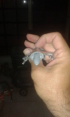

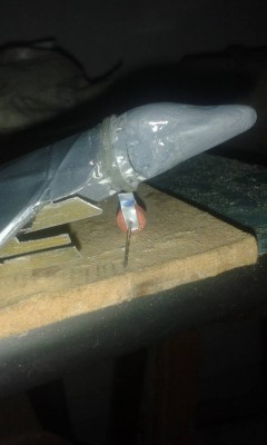

no quiero poner muchas fotos para no cansar, pero aquí dejo estas para que tengan una idea de como voy a hacer el tren de aterrizaje delantero... alfileres, la goma y aluminio...
:wink: :wink:

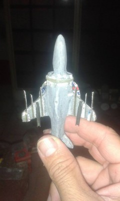

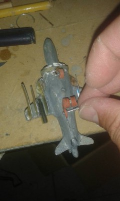

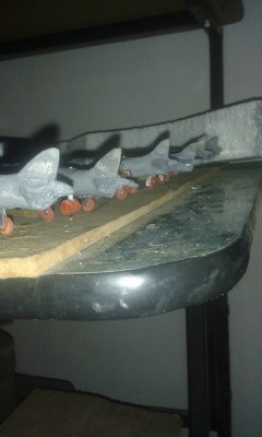

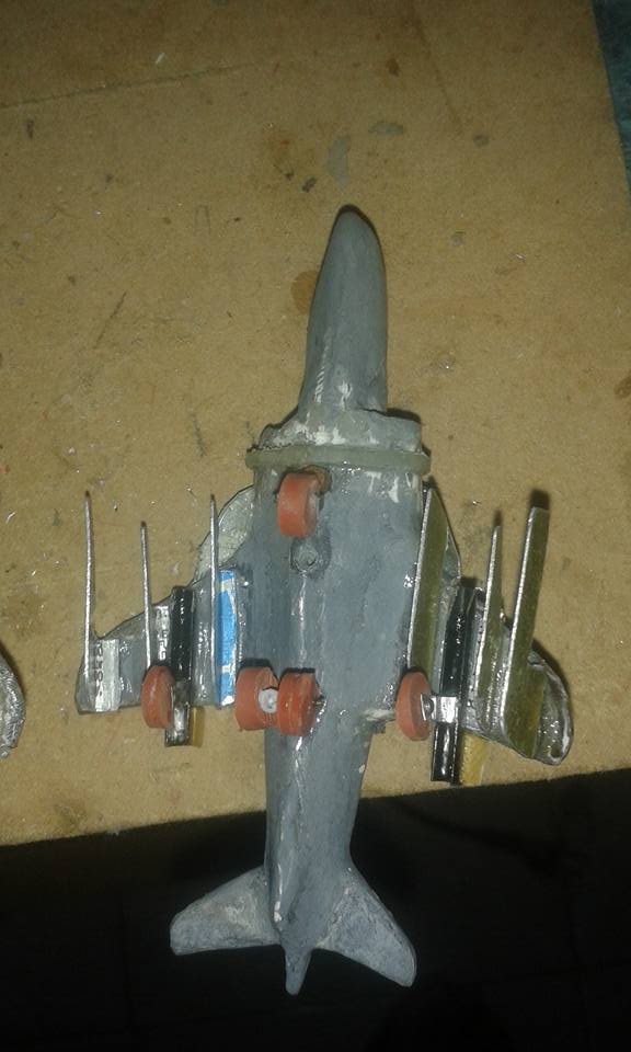

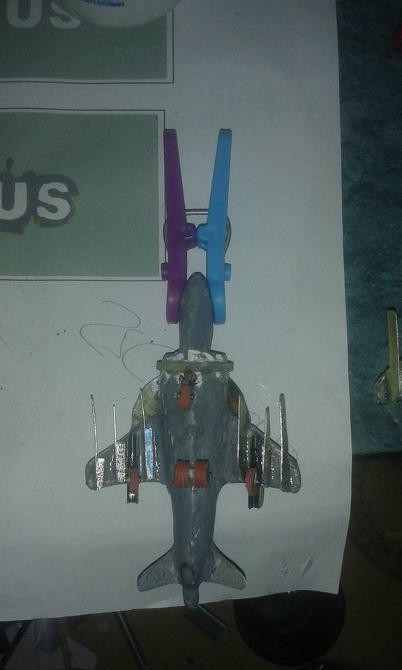

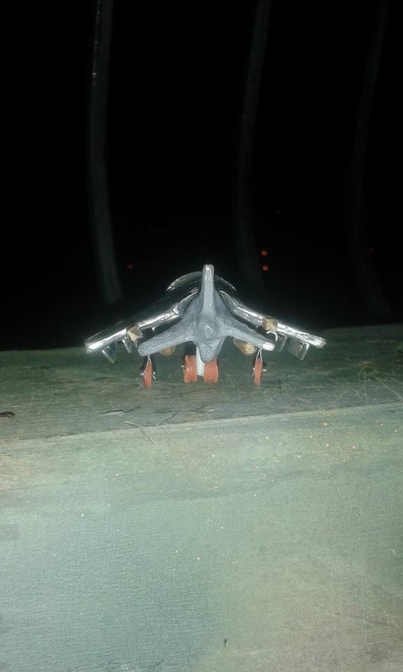

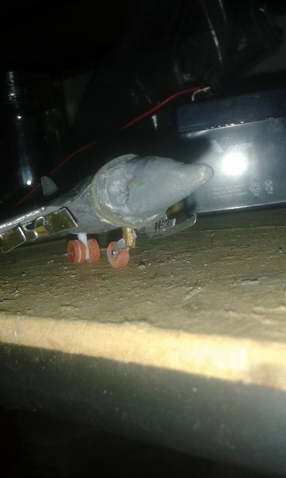

en víspera de Año nuevo sigo trabajando en el tren de aterrizaje del Harrier, recuerda que todo lo que veas es presentado, aun falta por lijar, recortar, pintar etc..

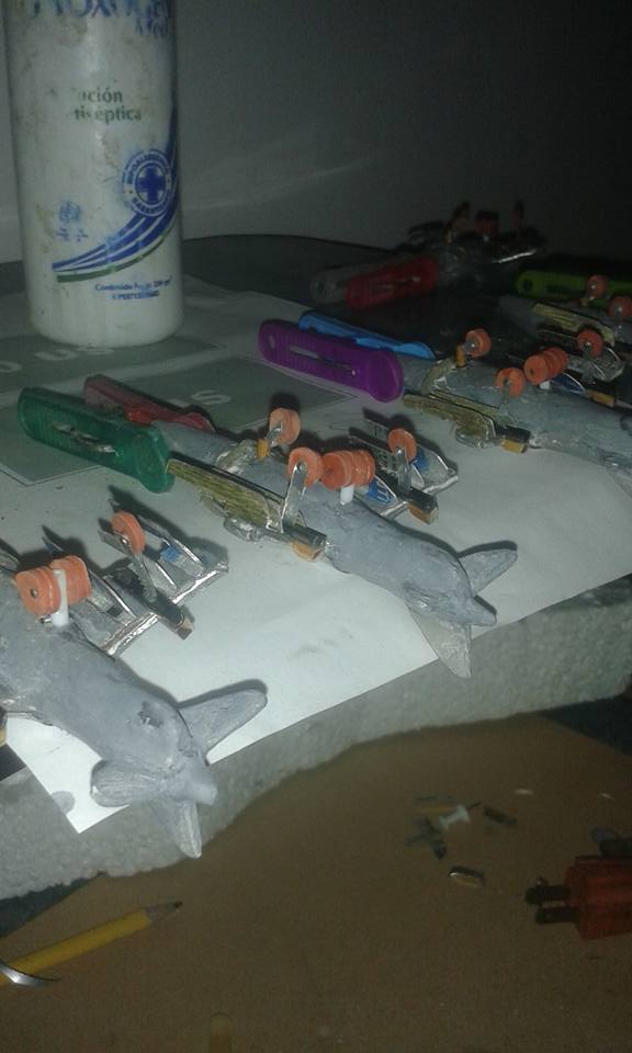

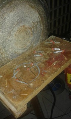

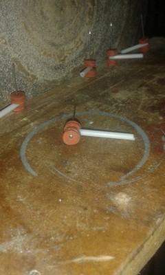

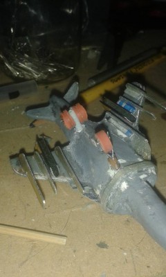

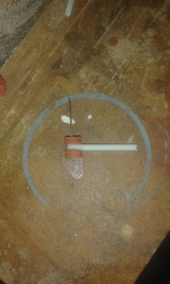

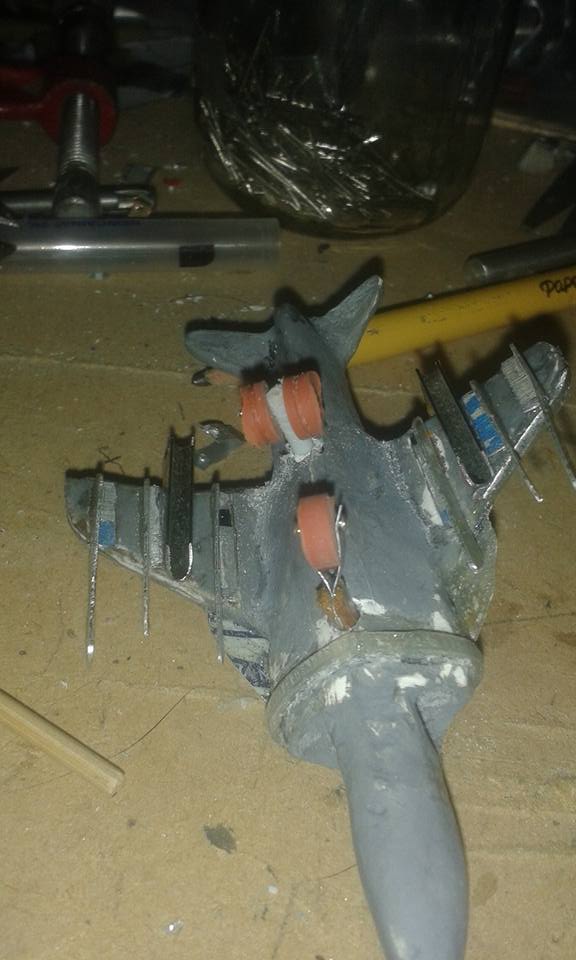

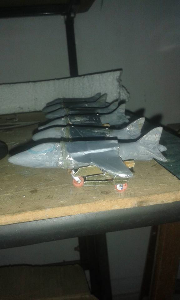

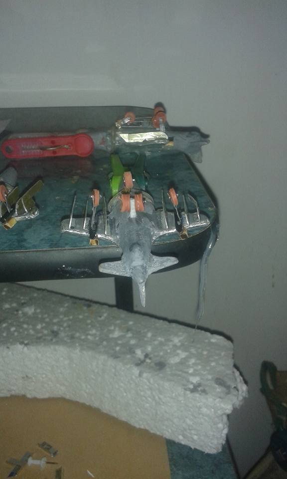

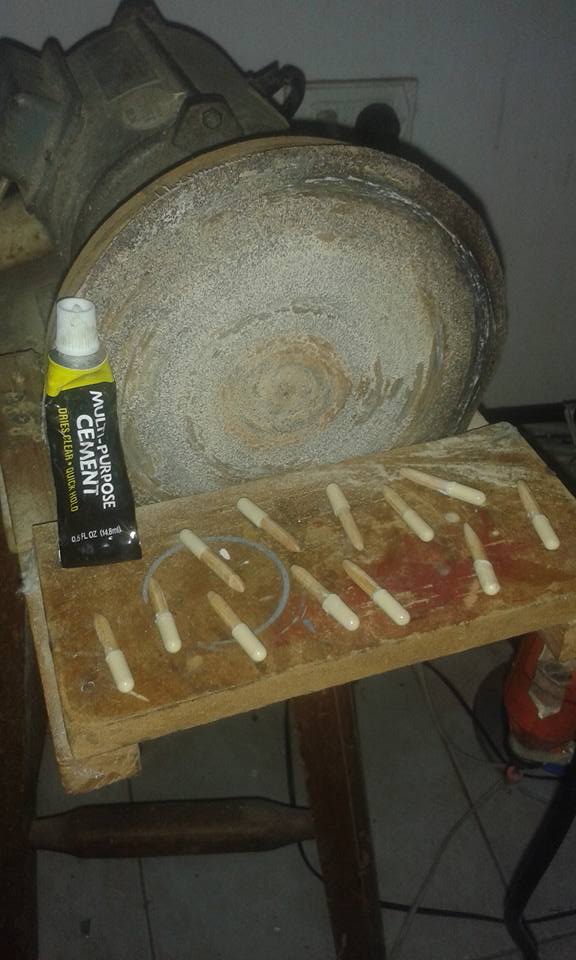

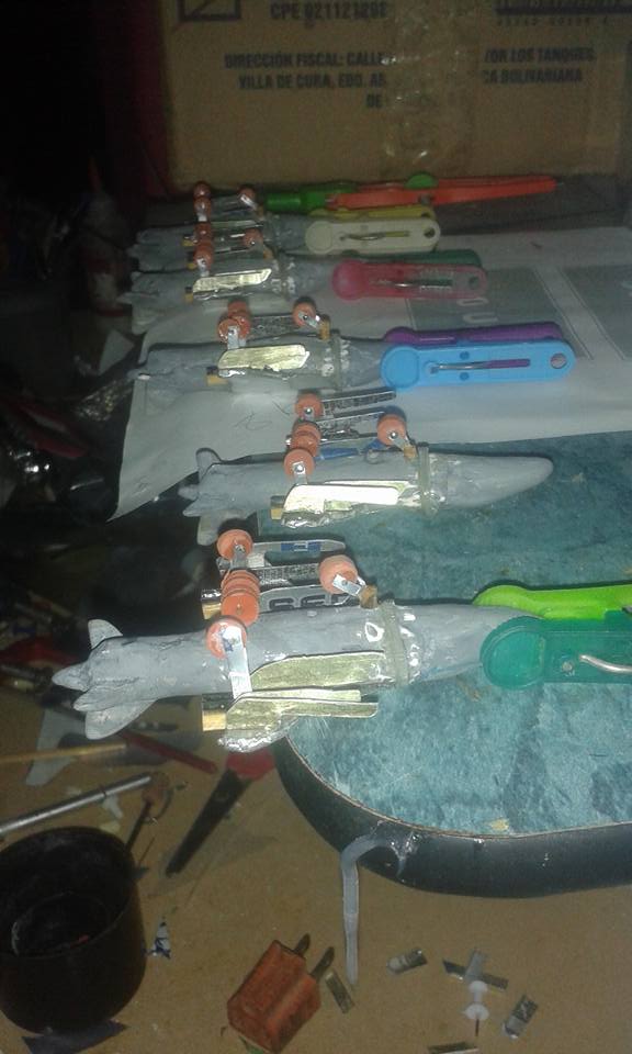

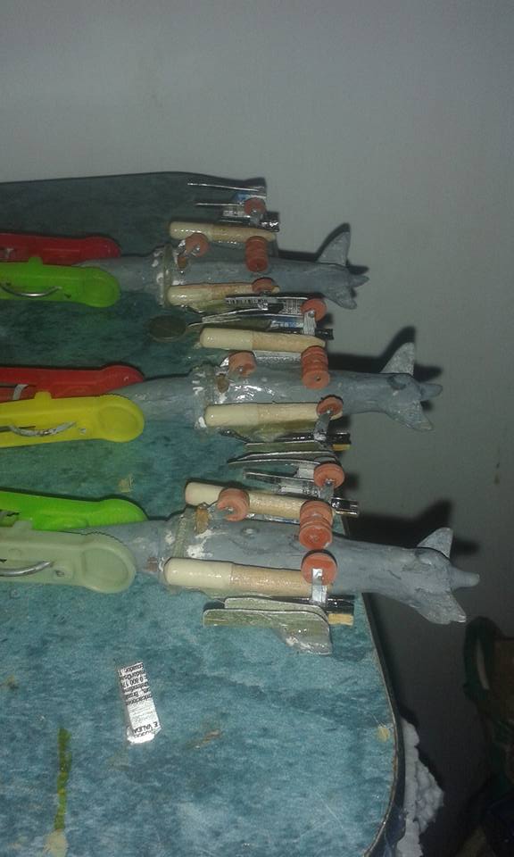

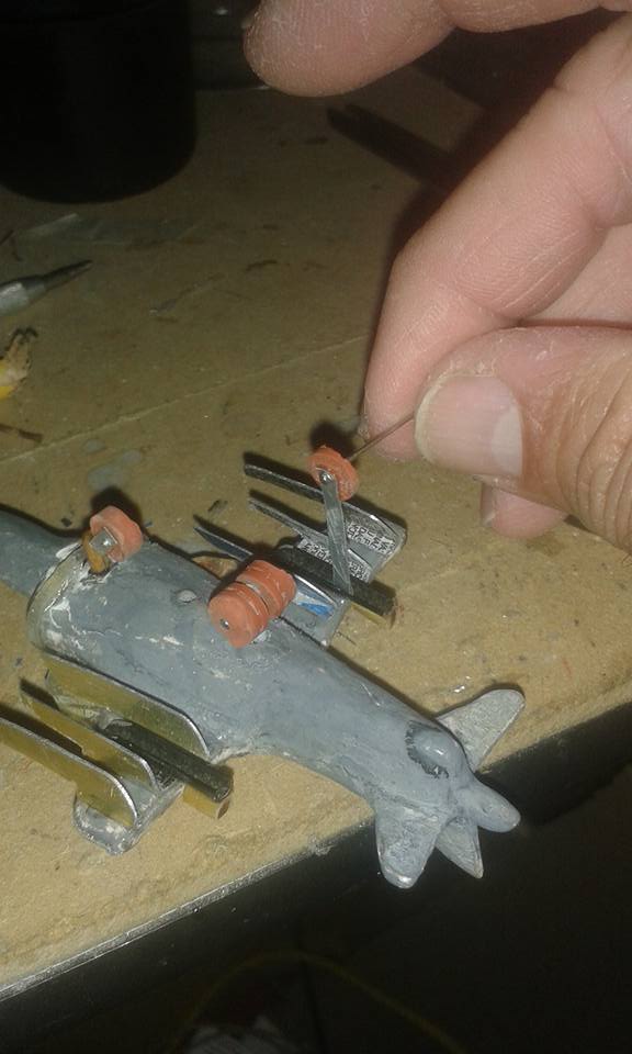

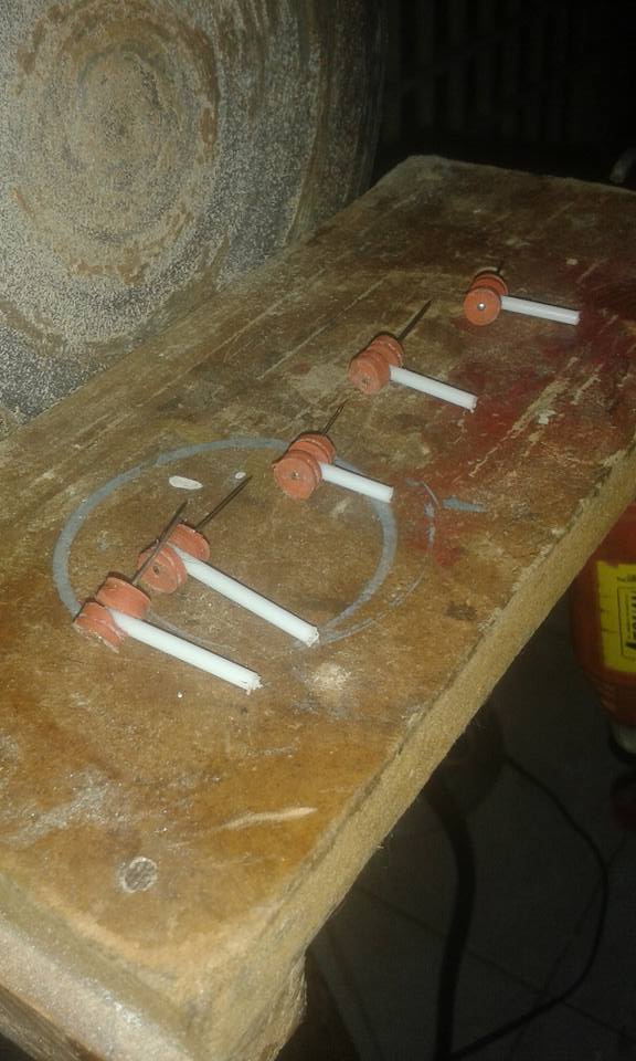

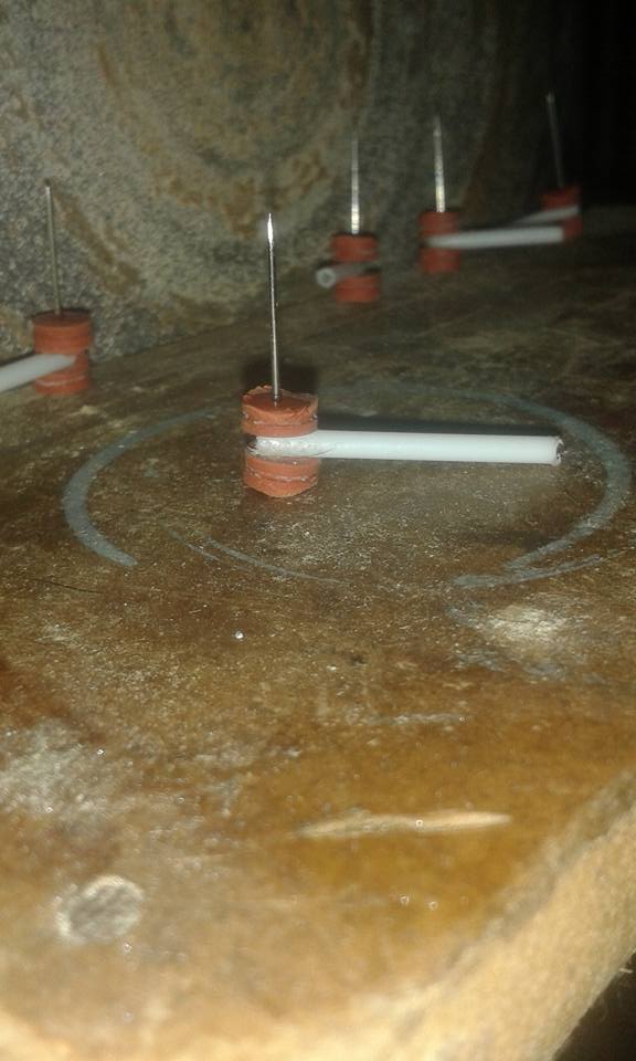

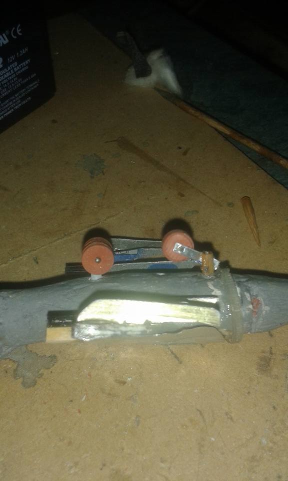

aproveche un rato por la noche hoy y hice las morochas osea la parte trasera del tren de aterrizaje, que lleva dos cauchos, use la misma goma de los recipientes de la anestesia dental, palos de isopos osea los palitos de plástico con algodón usado para limpiar los oídos y alfileres, como pegante ciano..
dejo las fotos...
:wink: :wink:

todo por hoy, mañana si puedo empiezo a hacer las otras parte del tren que son dos ruedas estabilizadoras que van abajo de las alas del avión..

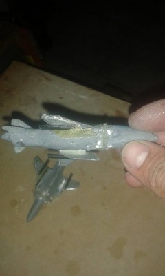

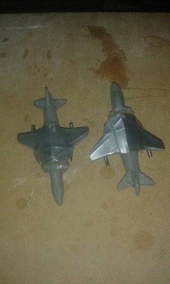

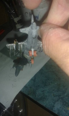

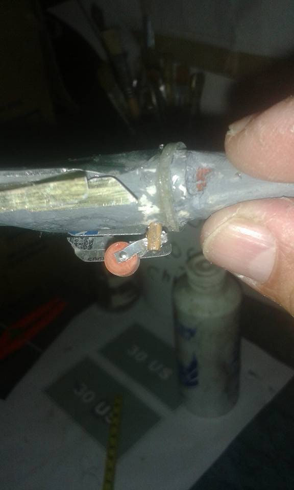

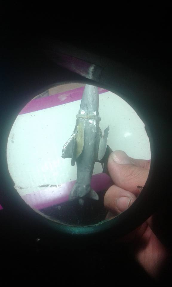

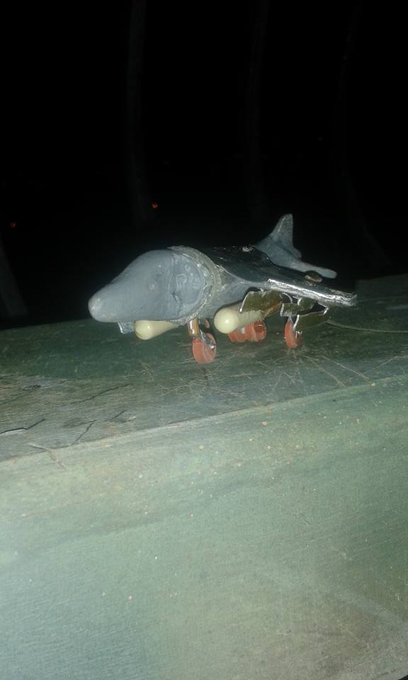

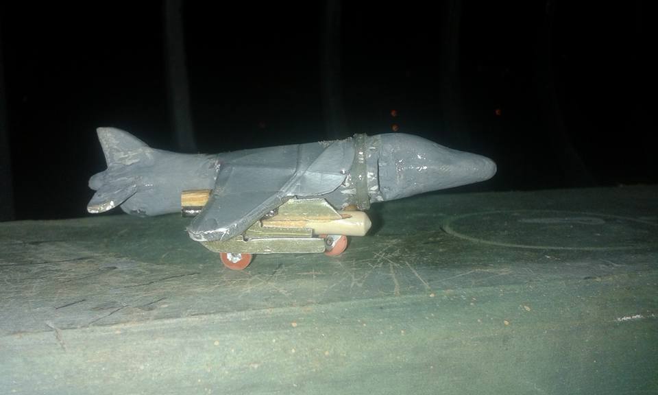

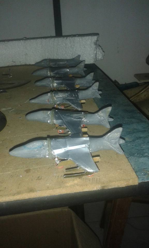

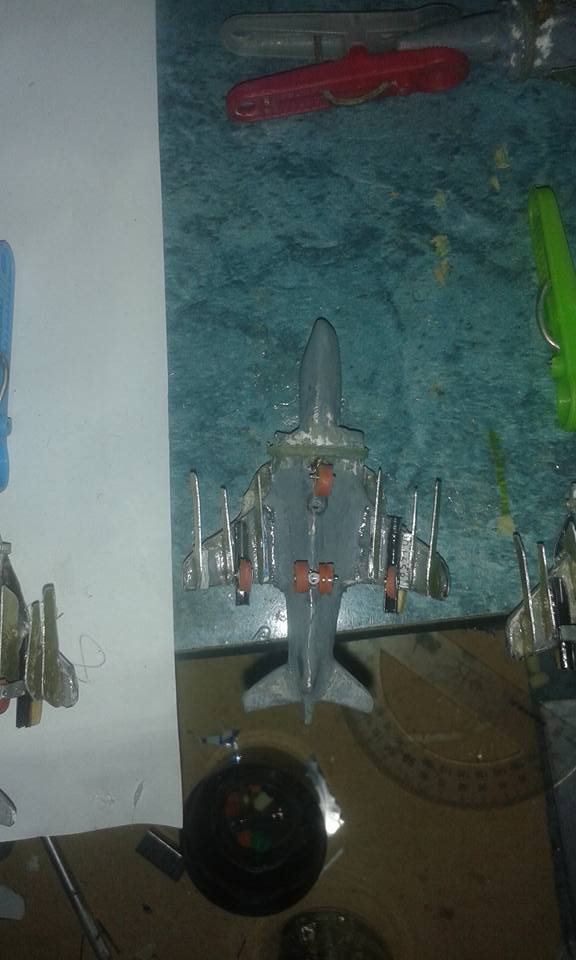

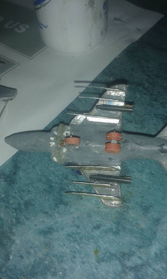

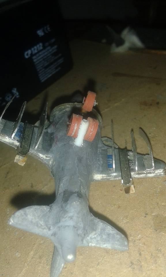

Aprovechando un rato en la mañana y 4 horas esta noche, hice y deje pegando el resto del tren de aterrizaje, ubicado debajo de las alas, y que sirve para estabilizar el avión... aun falta trabajo de lijar y enderezar pero toca déjalo pegar muy bien, ya que se me hizo muy dificultosa esta parte..
:wink: :wink:

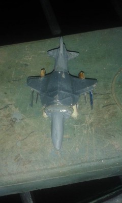

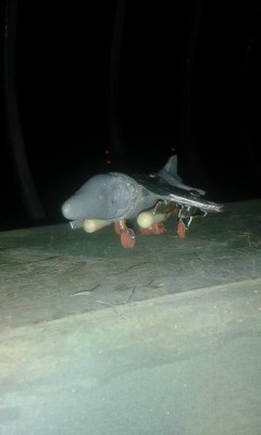

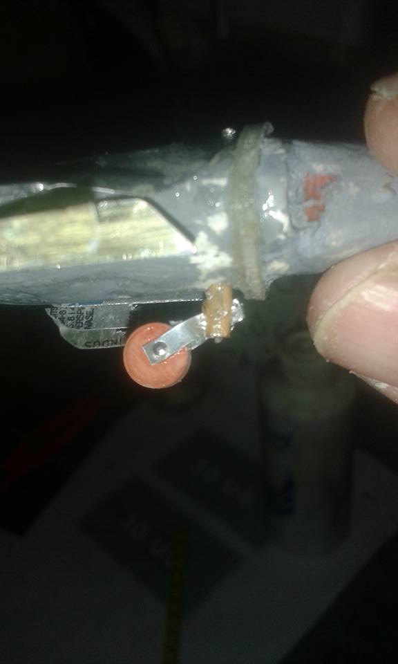

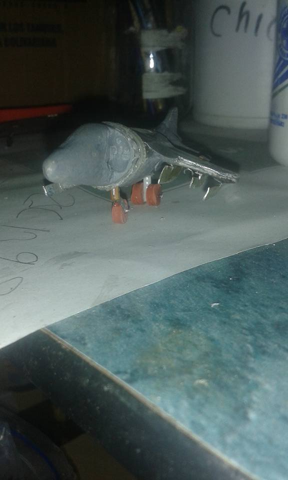

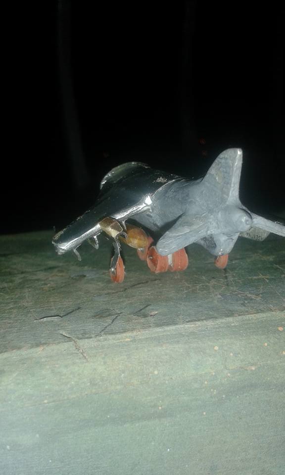

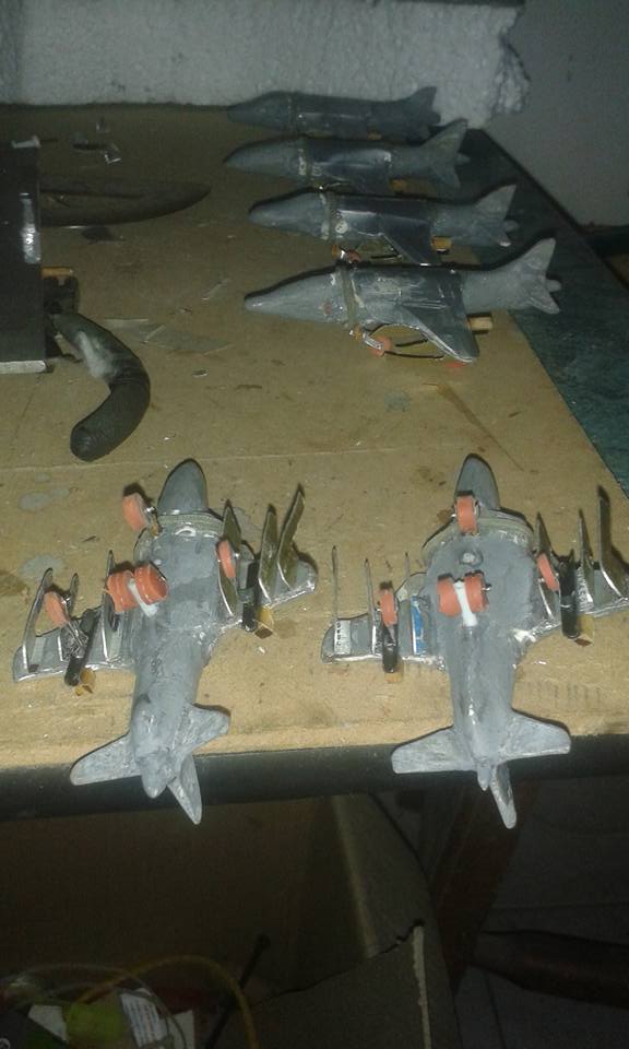

aquí ya tengo terminado el tren delantero, por hacer algunos ajustes antes de pintar....
:wink: :wink:

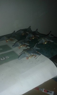

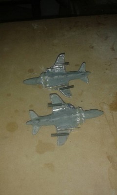

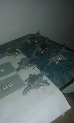

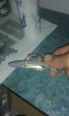

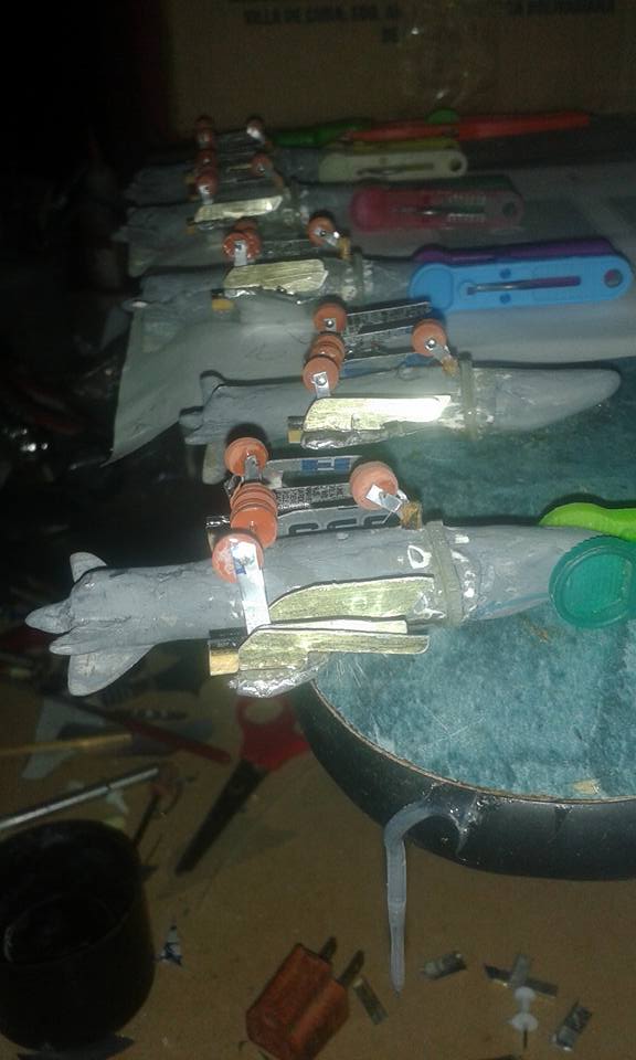

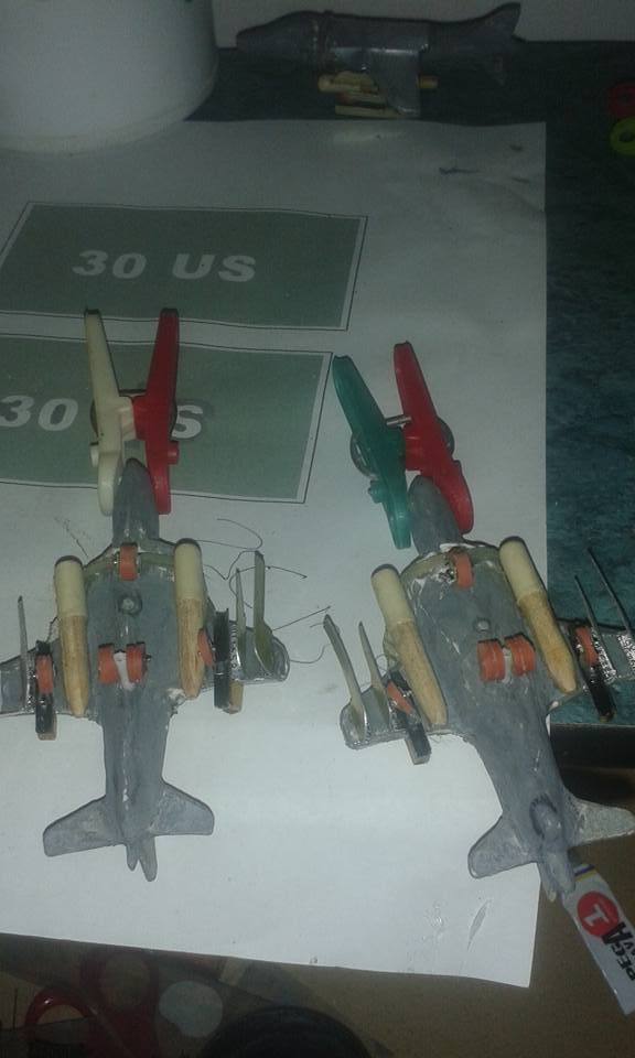

Empiezo a pegar lo que seria los tanques auxiliares de combustibles de los harrier..
:wink: :wink:
ultimas... mañana seguimos..
:wink: :wink:
