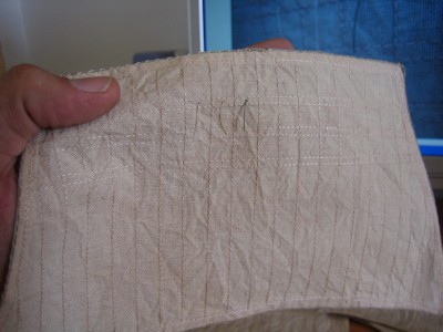

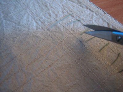

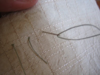

Necesito opiniones para la colocación de lis rizos, no tengo claro que hilo usar.Puedo poner :
1.- El mismo hilo que he usado para coser,de un color un pelín mas claro que la vela (izda)
2.- Otro hilo un pelín más oscuro, prácticamente igual que el color de la vela (centro)
3.- Uno más oscuro y grueso (dcha)
Cual creeis que es más apropiado, parece que el de la dcha destaca más, hace contraste.
Conn
Mensajes: 1042
Mensaje por Conn »

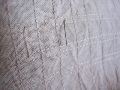

mas fotos
Conn
Mensajes: 1042
Mensaje por Conn »

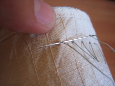

Esta vela la voy a hacer con este hilo grueso y oscuro. En otro barco que hice hace años puse los rizos con hilo del mismo color al que usé para coser los dobladillos y apenas se notan, te tienes que fijar de cerca.
A ver que os parece, las fotos hablan por si solas....

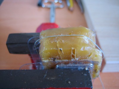

Primero un poco de cera

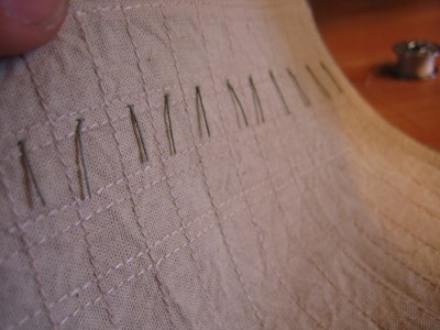

por delante
por delante
por detrás
por detrás

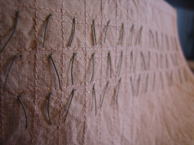

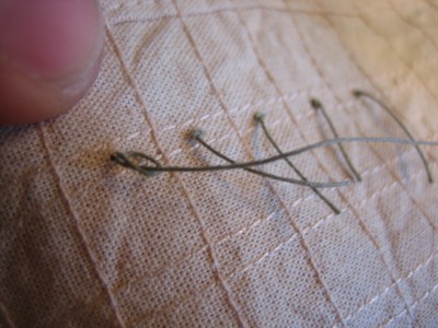

mas
hago una lazada para sujetar el rizo
tenso un poco
tenso un poco
Conn
Mensajes: 1042
Mensaje por Conn »

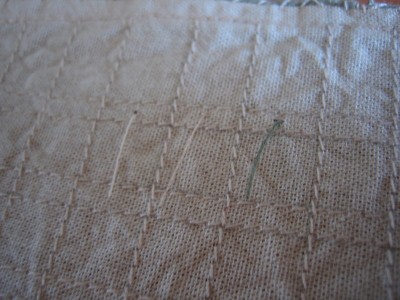

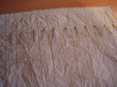

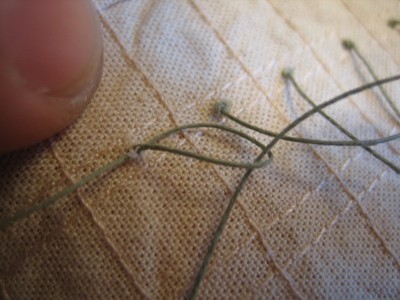

mas

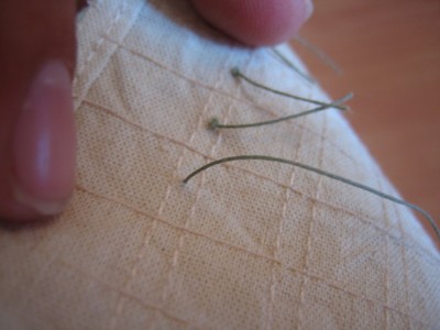

estiro bien y queda fijado para siempre

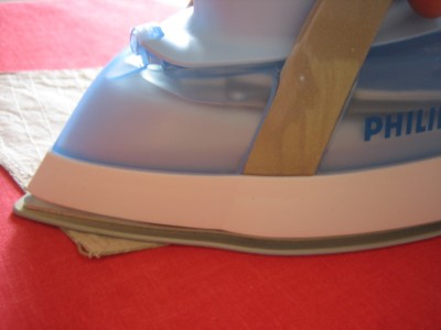

plancho para dejar rectos los rizos
corto a la altura adecuada
Conn
Mensajes: 1042
Mensaje por Conn »

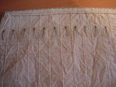

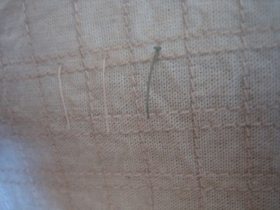

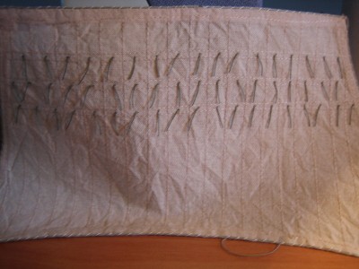

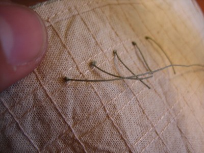

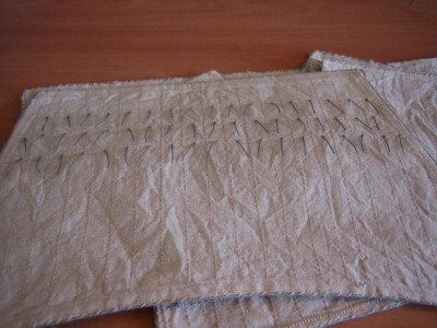

últimas
por detrás
por detrás
por delante
por delante
otra vista por delante
Conn
Mensajes: 1042
Mensaje por Conn »
vela acabada
Conn
Mensajes: 1042
Mensaje por Conn »
A ver que os parece, aún estoy a tiempo de cambiar el hilo.

a mi me parece bien Conn se ve un contraste con la vela y queda muy bien
saludos Guillermo :wink:

una pregunta, me podriais decir para que sirven esos hilos que estan cosidos a las velas? es que lo he visto en un libro y ahora lo veo aqui, y no tengo ni idea de para que sirven.

Estoy de acuerdo con guillermo: queda muy bien el contraste, pero (y puedo estar equivocado) no son cortos los cabos de los rizos??

dead_cs escribió:una pregunta, me podriais decir para que sirven esos hilos que estan cosidos a las velas? es que lo he visto en un libro y ahora lo veo aqui, y no tengo ni idea de para que sirven.
un saludo
son la faja de rizos...sirven, diciendolo de una manera bastota, para llevar la vela recogida a medias.
