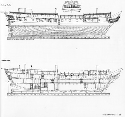

Y centrado ya en el modelo, y no si antes felicitarle por los avances, Sr. Banton permitame un par de preguntas:
1) en los planos del excusado me pareció ver un lavabo, ¿estará en el modelo?
2) en otro hilo, vi un modelo de fragata francesa en el que la caja del timón llegaba en vertical hasta la cubierta superior y en su modelo queda a la altura de la bancada de popa ¿epocas distintas o soy yo que no se entera de nada?
3 y ultima) las portas del espejo, ¿estarán abiertas o cerradas?
Pd: sume una nueva admiradora en mi hija

Hola Rafael y Señorita :D
En relacion con el Coloso los vulcanologos lo estan vigilando dia y noche desde el Miercoles pasado , el plan de Emergencia esta activado , todos aqui estamos preparados en caso de una evacuacion masiva .. Ahora la ultima palabra la tiene Madre Naturaleza . :wink:
Respecto a lo nuestro :D
1/Seria muy bonito representar el lavabo pero no se todavia como quedaran los cristales de las ventanas del espejo de Popa ... de vidrio opaco o normal
2/ las puertas estaran cerradas
3/ te ajunto un plano del HMS Surprise mas o menos correcto ( del compañero Leopoldo ) para justificar donde va la caja del timon
a la orden de ver la necesidad . :wink:
Un cordial saludo para los dos ( Papi y Hija ) :D :wink:

Muchas gracias por las respuestas. Lo del timón queda clarísimo en el plano.

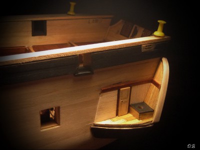

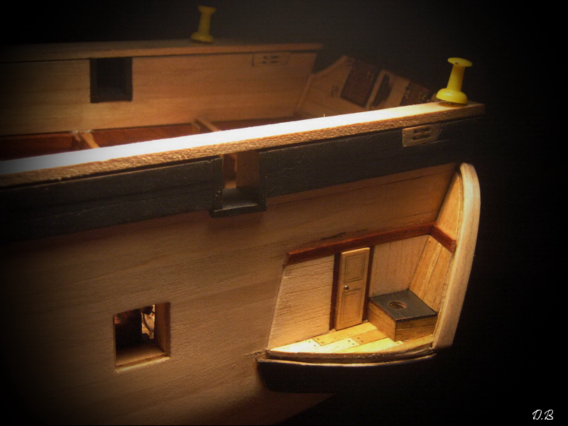

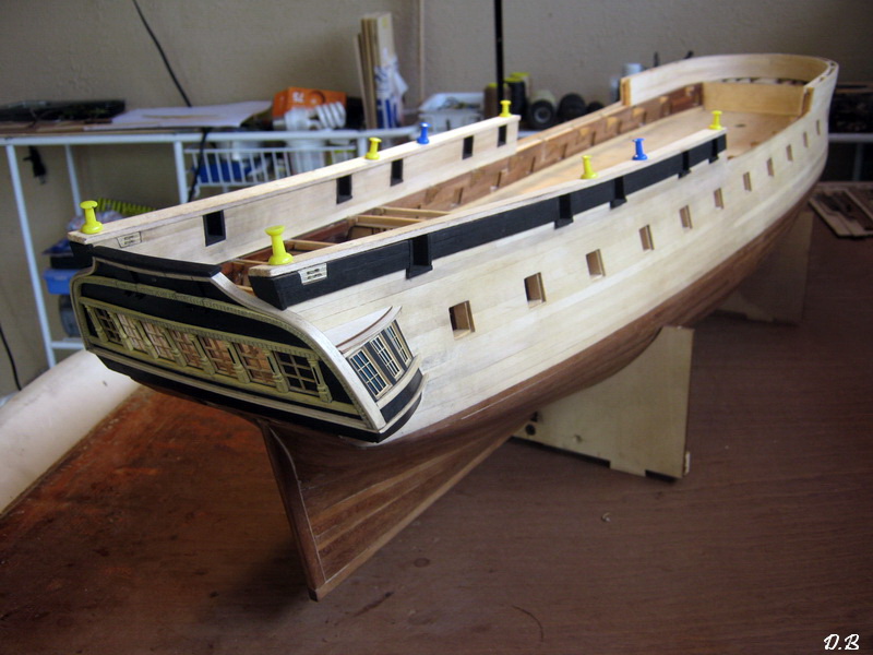

Avance del principio de semana
Latrina Babor
Pronto
Realizacion /montaje de los laterales del espejo de Popa
Feliz dia para todos
Pura Vida
@+Dominique :wink:

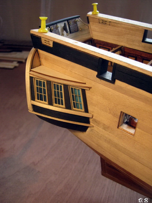

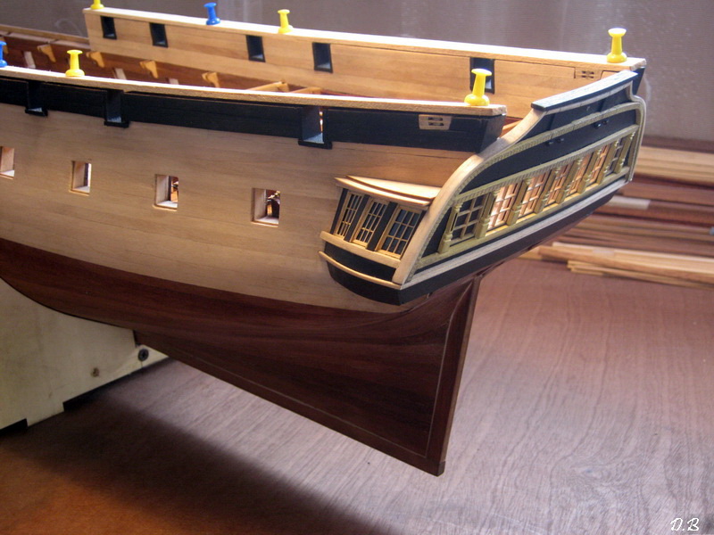

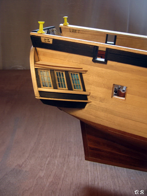

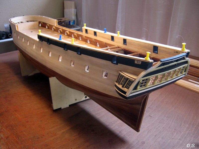

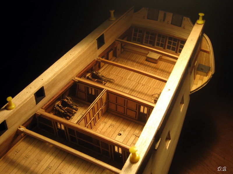

Hola amigos
Avance de estos dias .
Realizacion del Espejo de Popa
Nota : los techitos posicionados sin pegar por el momento
Las fotos
Los trabajos de pinturas y acabados se hara al final :wink:
Pronto
Colocacion de los techos
Feliz tarde para todos
Pura Vida
@+Dominique :wink:

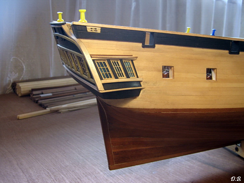

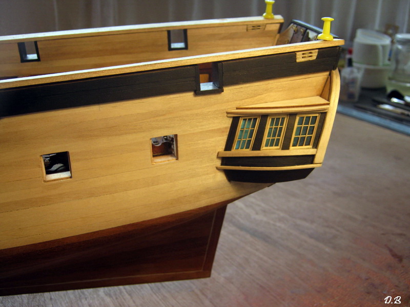

Capitan Marano
Mensajes: 864
Mensaje por Capitan Marano »
Hola Dominique, en las fotos se aprecia que los ventanales no acompañan la curvatura que tiene la base y el lintel o techito del jardin, entiendo que las ventanas son rectas y no se pueden curvar. Quizás sea un efecto óptico provocado por la foto, quizás sea mi imaginación por querer forzar a que sea curvo o quizás así esta bien. La verdad que no lo se bien pero yo me encuentro con el mismo problema y aun no lo he resuelto. La consulta es porque quizás Ud. ya lo halla averiguado como el tema del pomo en la puerta.
Me encanta el trabajo que viene haciendo, ojalá algún día llegue yo a dar esos acabados tan limpios y prolijos. Felicitaciones y saludos.
Saludos:
Alejandro Marano
Finalizado: Cuter Luisito
banton
Mensajes: 1501
Mensaje por banton »
Capitan Marano escribió:Hola Dominique, en las fotos se aprecia que los ventanales no acompañan la curvatura que tiene la base y el lintel o techito del jardin, entiendo que las ventanas son rectas y no se pueden curvar. Quizás sea un efecto óptico provocado por la foto, quizás sea mi imaginación por querer forzar a que sea curvo o quizás así esta bien. La verdad que no lo se bien pero yo me encuentro con el mismo problema y aun no lo he resuelto. La consulta es porque quizás Ud. ya lo halla averiguado como el tema del pomo en la puerta.
Hola Capi . :D
Tienes razon los ventanales ( al nivel del lintel y techito ) no acompañan del todo la curvatura de la base por esto mencione " techo no pegado " pues hay que ajustarlo para que se vea mas estetico .
OJO :El Kit de la Surprise es ERRONEO pues la curvatura en la base del Espejo de Popa esta muy prononciada y debe de ser modificada pues no corresponde a lo que se ve sobre estos archivos .
Para lo que nos preocupa mira esto :wink:
Fragata Confederacy de mi amigo francès Guido
http://modelisme-naval-bois.lebonforum. ... l-shipways" onclick="window.open(this.href);return false;
Espero haber solucionado tu problema :wink:
A la orden
Feliz dia
Pura Vida
@+Dominique :wink:
