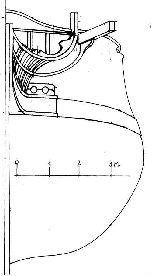

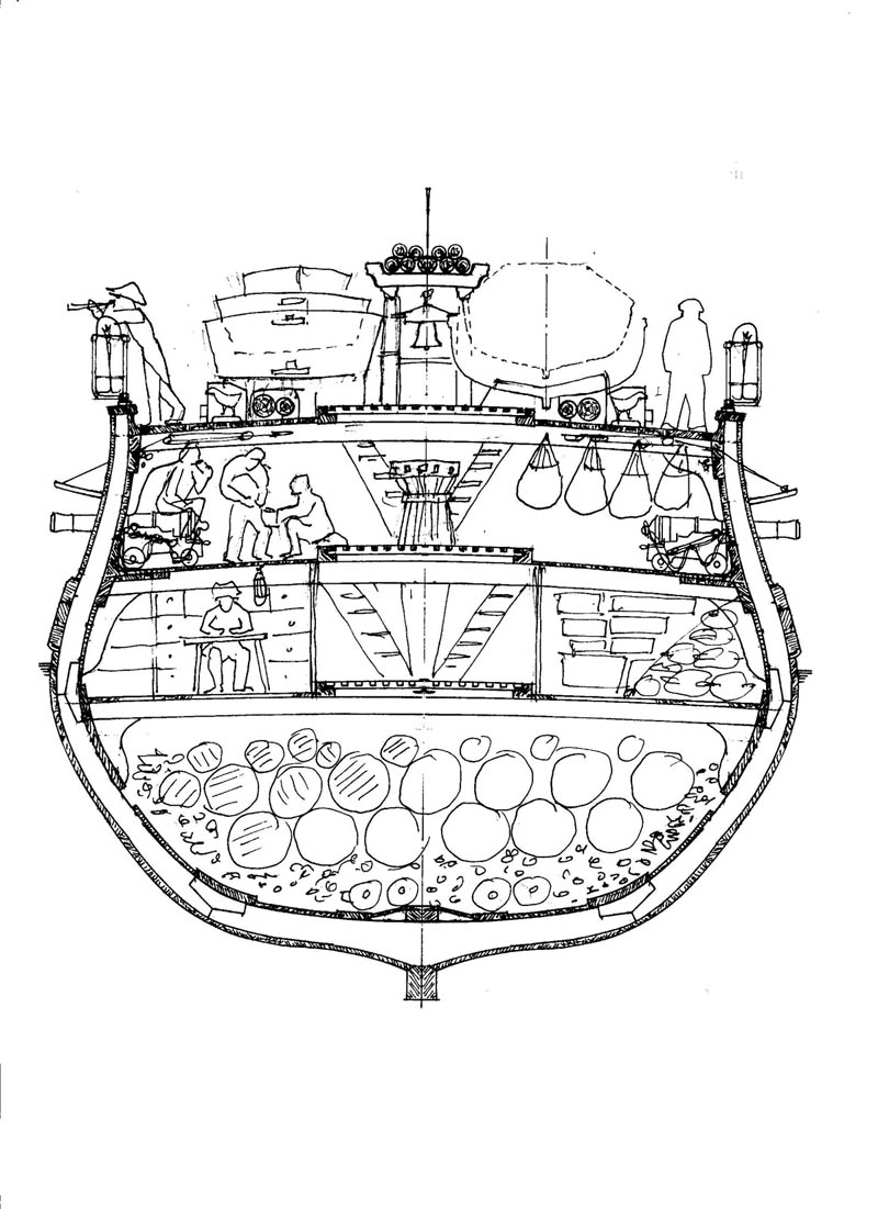

A ver qué os parece el borrador de la sección.
zapalobaco
Mensajes: 2333
Re: Planos Corbeta Descubierta (Malaspina)
Mensaje por zapalobaco »
Muy descriptiva.
Me gusta.
cuartara
Mensajes: 775
Mensaje por cuartara »
A mi también me gusta esta muestra, y mucho, y me despierta aún más las ganas de poder disponer de los planos cuando se pueda...
Gracias por tu trabajo.
Mensaje por Anaga »
La sección de Bausá está bien de proporciones, al menos coincide aproximadamente la relación eslora-calado-puntal, y lo más importante la altura al agua desde la batería, 1,37 m. que es lo peculiar de este barco y se debe a su especial distribución interior, lo normal serían 1,70 m.
Lo que sí mosquea es que en los dibujos buenos de la expedición esa altura es aparentemente mayor , pero las medidas están en varios documentos y coinciden.
Date cuenta que los dibujos de la expedicion muestran a las corbetas ancladas en puertos o bahias y es muy probable que en esa situacion no estubieran al 100% pertrechadas... de ahi que la distancia al agua sea o parezca mayor.
Los planos te estan quedando muy bien. Si tienes Autocad te puedo echar una mano con la ornamentacion y las piezas de la proa (Brazales, etc). Tambien, puedes visitar http://www.cuervas-mons.com/images/Span ... index.html" onclick="window.open(this.href);return false; donde los planos te pueden servir para completar las cubiertas, jarcia, palos etc.
Mensajes: 5810
Hola Anaga: Tienes razón, sin agua ni leña el francobordo aumenta 30 a 40 cm.

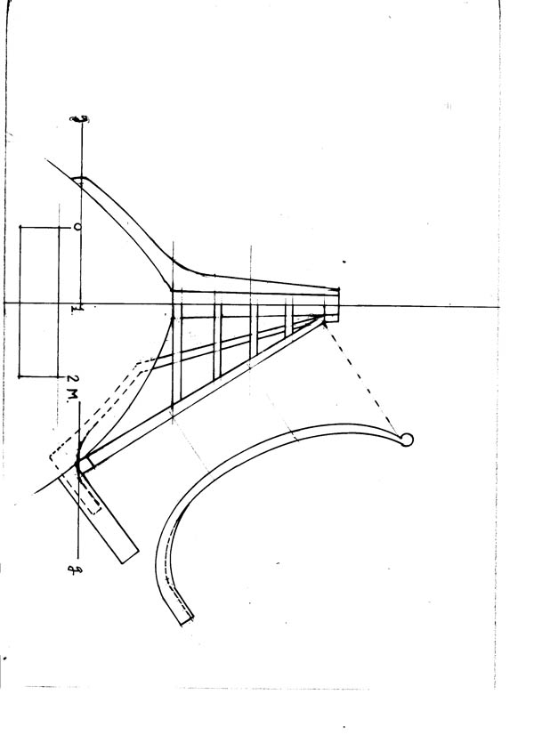

Adjunto los dibujos del espolón por si quieres corregirlos, creo que el alzado está mal y me falta sacar los alzados de las gambotas, pero me voy a meter con el aparejo que está sin empezar porque si no no puedo acabar los planos porque no sé dónde van las cornamuzas y esas menudencias.
Gracias y saludos

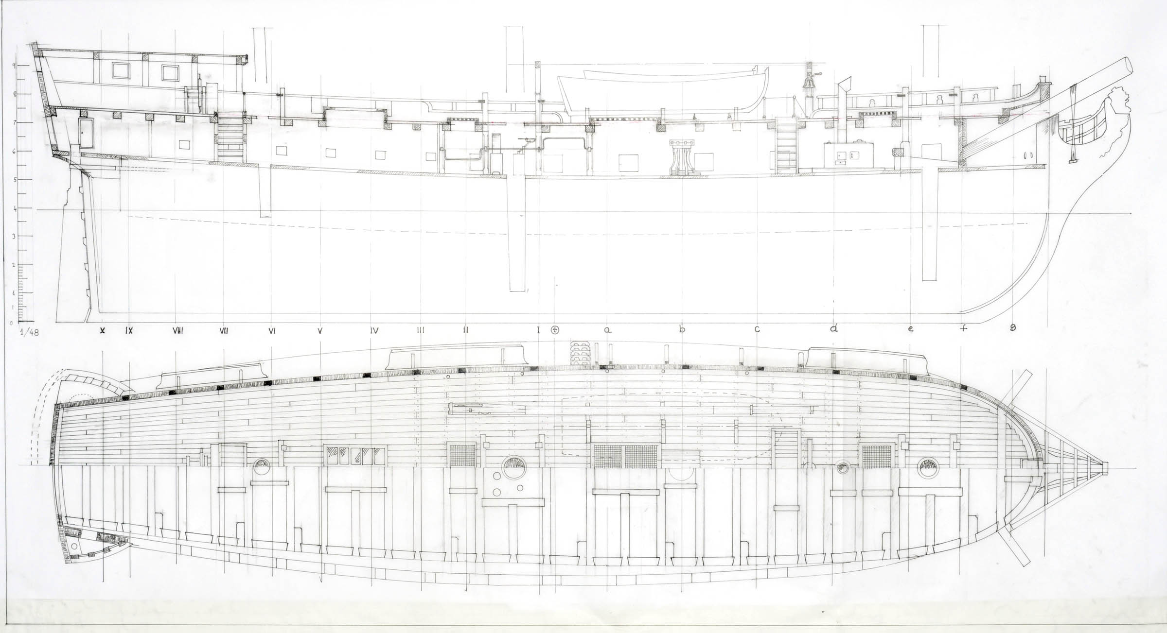

Pongo la sección longitudinal y la planta de la cubierta de maniobra cortada justo por encima del trancanil por un plano curvo con el arrufo de la cubierta. En la otra mitad he puesto los baos.
La altura de la cabina está reducida por conveniencia constructiva de la maqueta.
Agradecería críticas porque esto va avanzando y luego cuesta más corregir.

No acabo de entender lo de que la altura de la cabina está modificada por necesidades constructivas de la maqueta. ¿Que quieres decir con ello?

Es una chorrada, es que al hacer la construcción de la popa dibujé una placa curva que hace de suelo de la cabina y base superior de la bovedilla, pero por grueso y colocación sale más arriba de donde debería ir así que he modificado el arrufo de la cubierta de batería y por eso se ve raro.
No le hagas caso y por favor mira a ver si ves alguna chapuza o error de bulto.
Gracias

Me gusta, no soy capaz de encontrarle ningún pero.

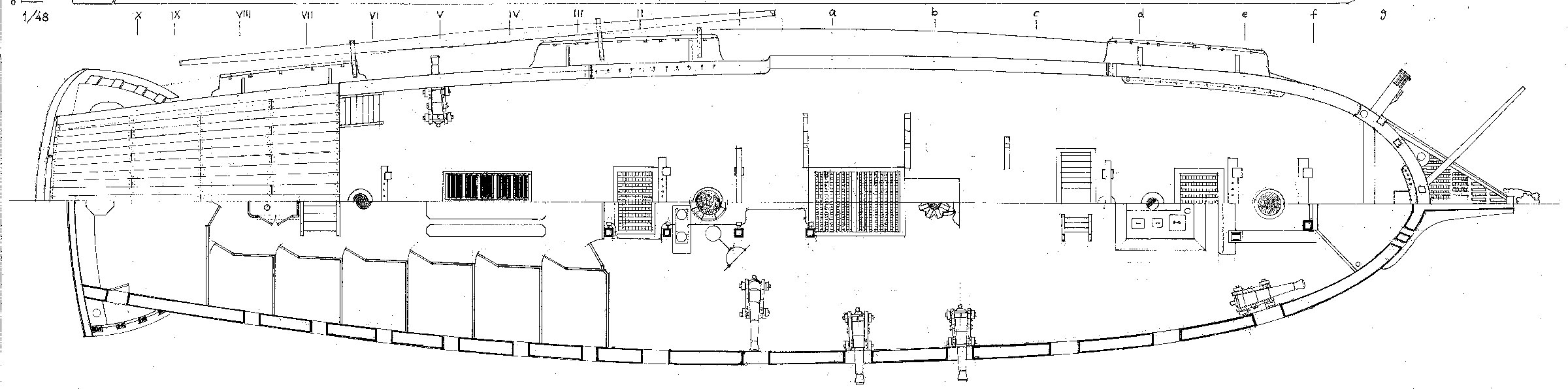

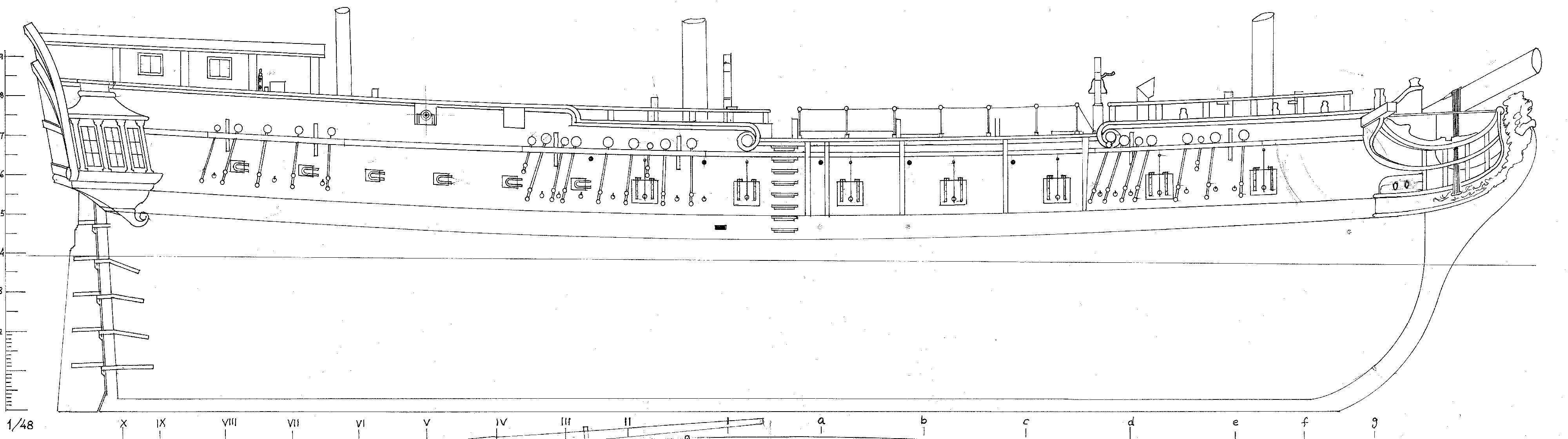

Pongo el alzado ¿final? y las medias cubiertas; he empezado el aparejo. Pregunta: aparte del libro de Isidro que trae la cartilla de Zuloaga, alguien tiene para esta época un esquema o guía de dónde finalizan las maniobras ( cornamuzas, cabillas..) ? Tengo el Vallarino y monografías francesa e inglesa de la época, pero serán distintas, supongo.

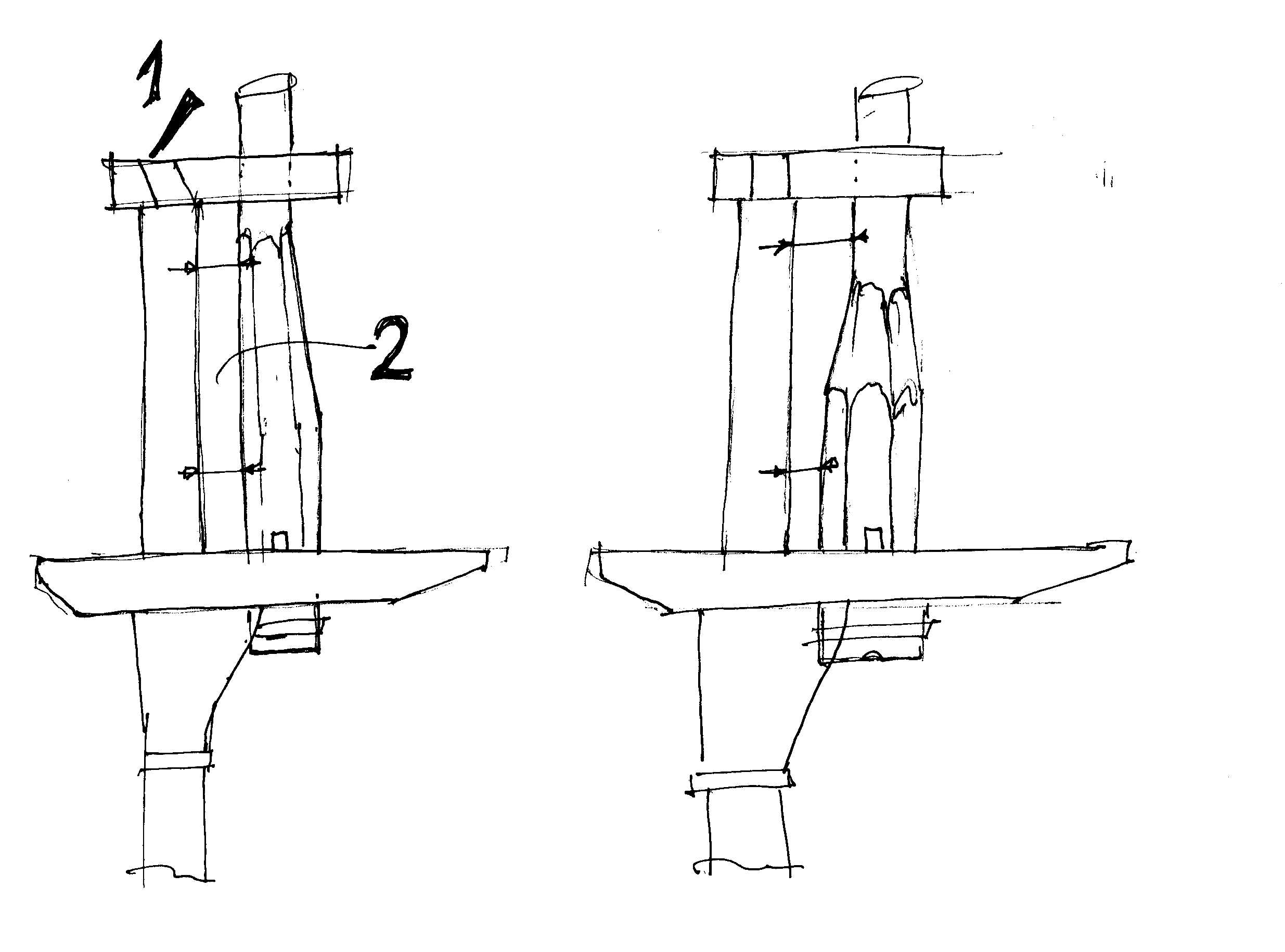

Estoy casi seguro de que el croquis válido es de la izquierda, pero por si acaso lo expongo por si alguien lo puede confirmar.
Se trata del calcés de la Descubierta, estoy haciendo el aparejo con , entre otros, el Vallarino y parece que se decanta por el croquis de la derecha.
Las cuestiones son:
la espiga del macho que entra en el tamborete va recta o inclinada (1)
La separación entre macho y mastelero es constante y este engorda excéntrico o no (2)
Saludos y gracias.
